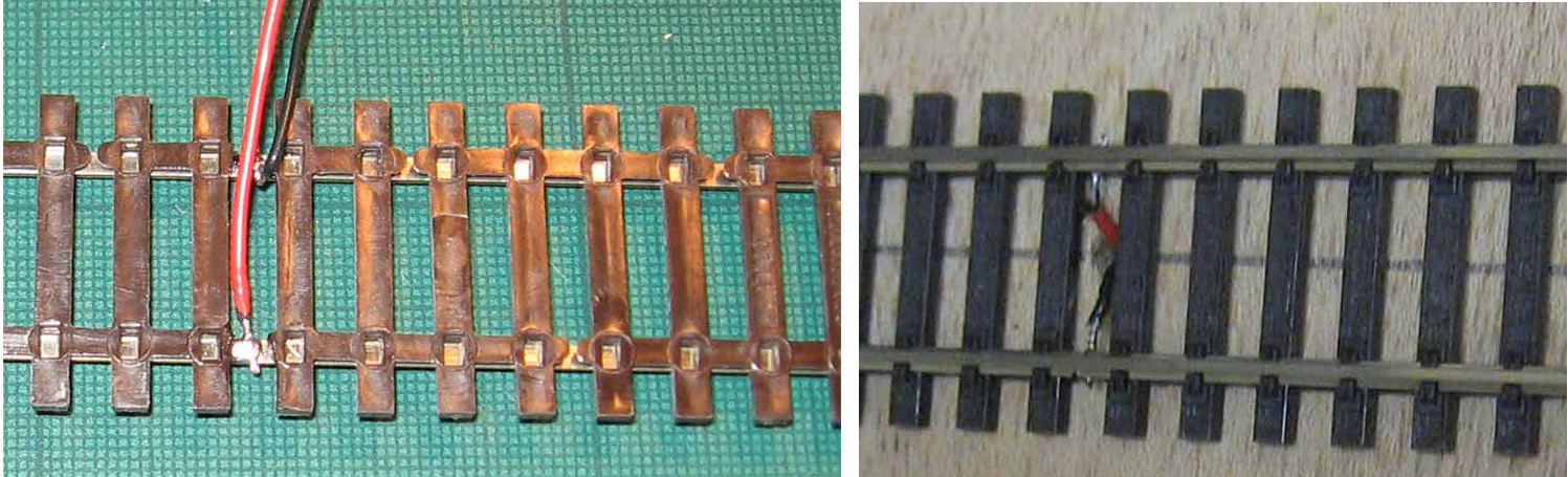

Lo que si recomiendo muy insistentemente es que NO se suelden los cables a las ECLISAS, las eclisas son SOLO para unir las vías.
Los cables SOLO hay que soldarlos a las VIAS, por debajo o por el costado exterior (ver foto del compañero GREJAUL).
Así que la foto que puso Pirry de unos cables con unas eclisas, OLVIDARLOS por completo.

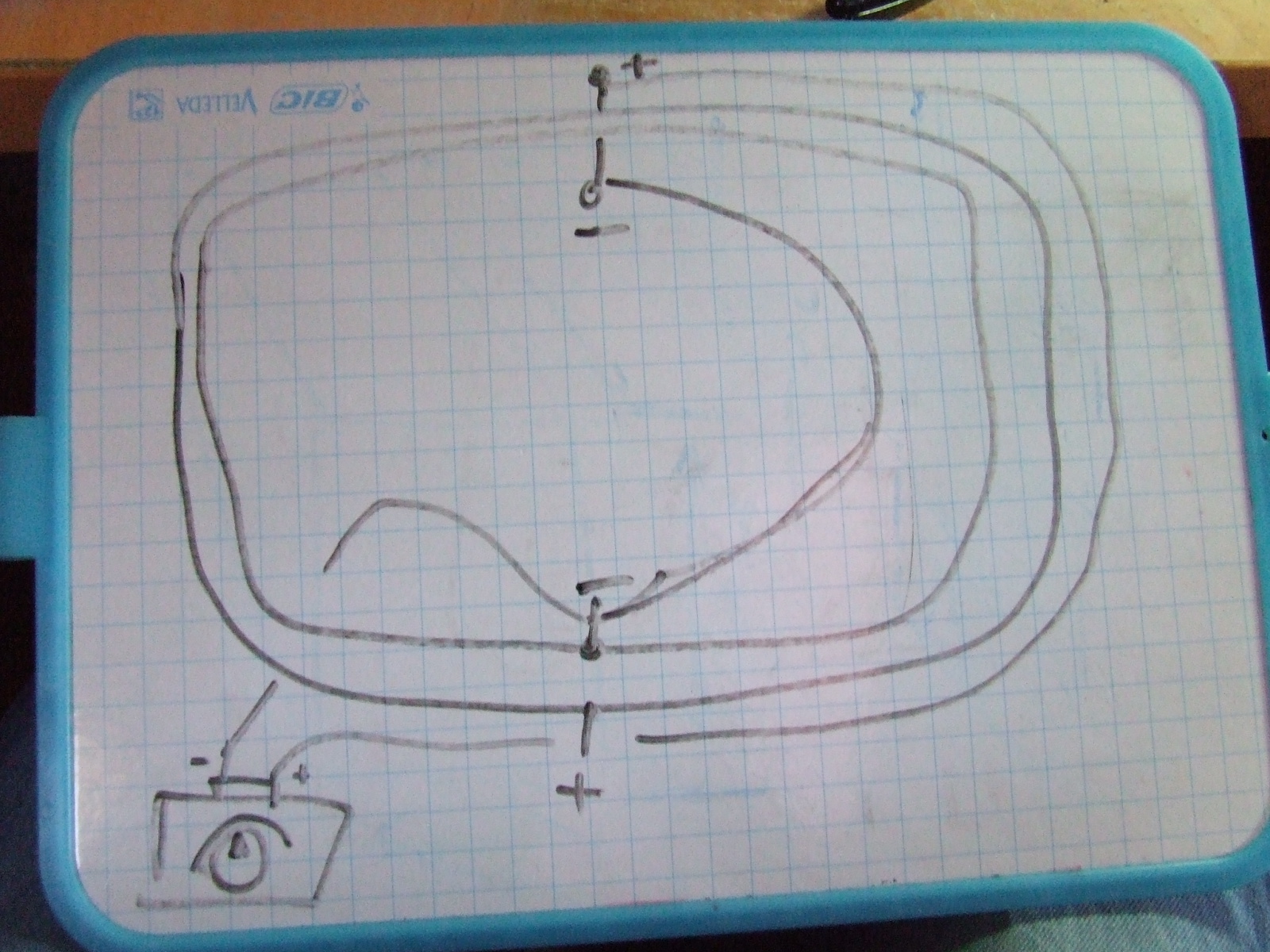

Pero una pregunta mas que muchos creeis que será tonta, pero me hace dudar: el cable madre tiene dos colores (azul y marrón, por ejemplo), pues mi duda es que si el cable azul tiene que ir soldado siempre a la vía del mismo lado, es decir, el azul a la vía de la derecha y el marrón a la izquierda, o pueden al tuntún???
Aqui lo importante es que si es un ovalo, el rail interior tenga siempre el mismo color (sea azul o marron, pero siempre el mismo) y si es en recto como dices pues todas las tomas de la via de la derecha un color y todas la de la izquierda el otro
Y otra dudilla es: que hacemos o ponemos al final del cable madre???
Simplemente se deja en punta con el cobre aislado, sea con cinta, una regleta,... para que no pueda todar nada y hacer cortocircuitos.

Yo tengo un óvalo pero con varios tramos paralelos, asi que seguiré tu fórmula y pondré el mismo colos para los del lado de fuera y el otro color para los de dentro.
Muchas gracias y saludos.

para el ovalo como dices el interior un color y el exterior del otro.
para los tramos paralelos, coger como referencia el desvio desde donde accede desde el ovalo y te dara el color de los railes de la derecha y de la izquierda.
la cosa se complica si hay algun lazo
y aqui cada uno aporta su granito de arena para la sabiduria comun del foro.

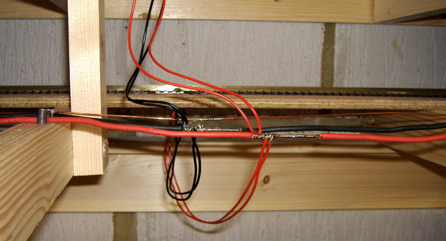

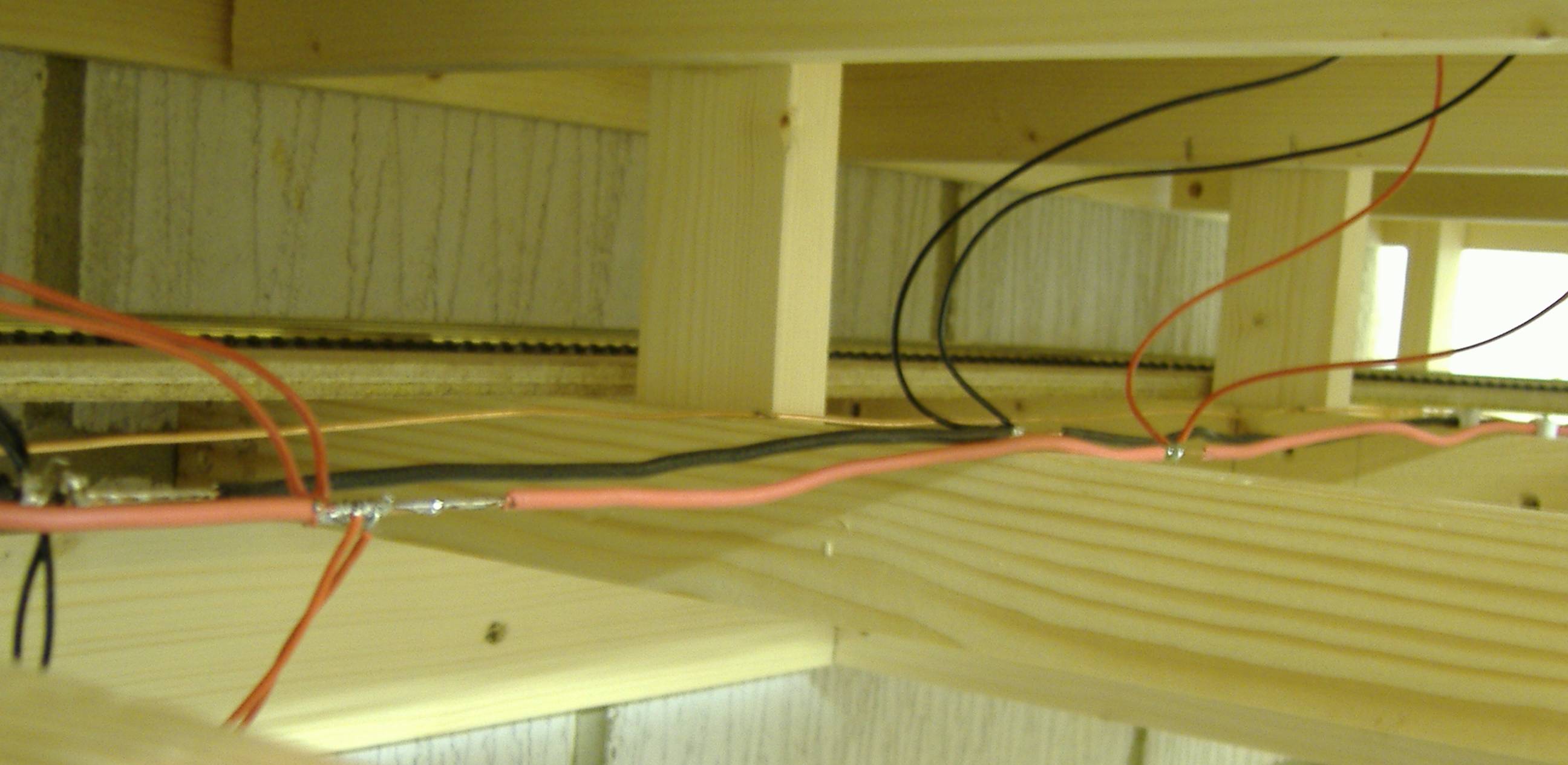

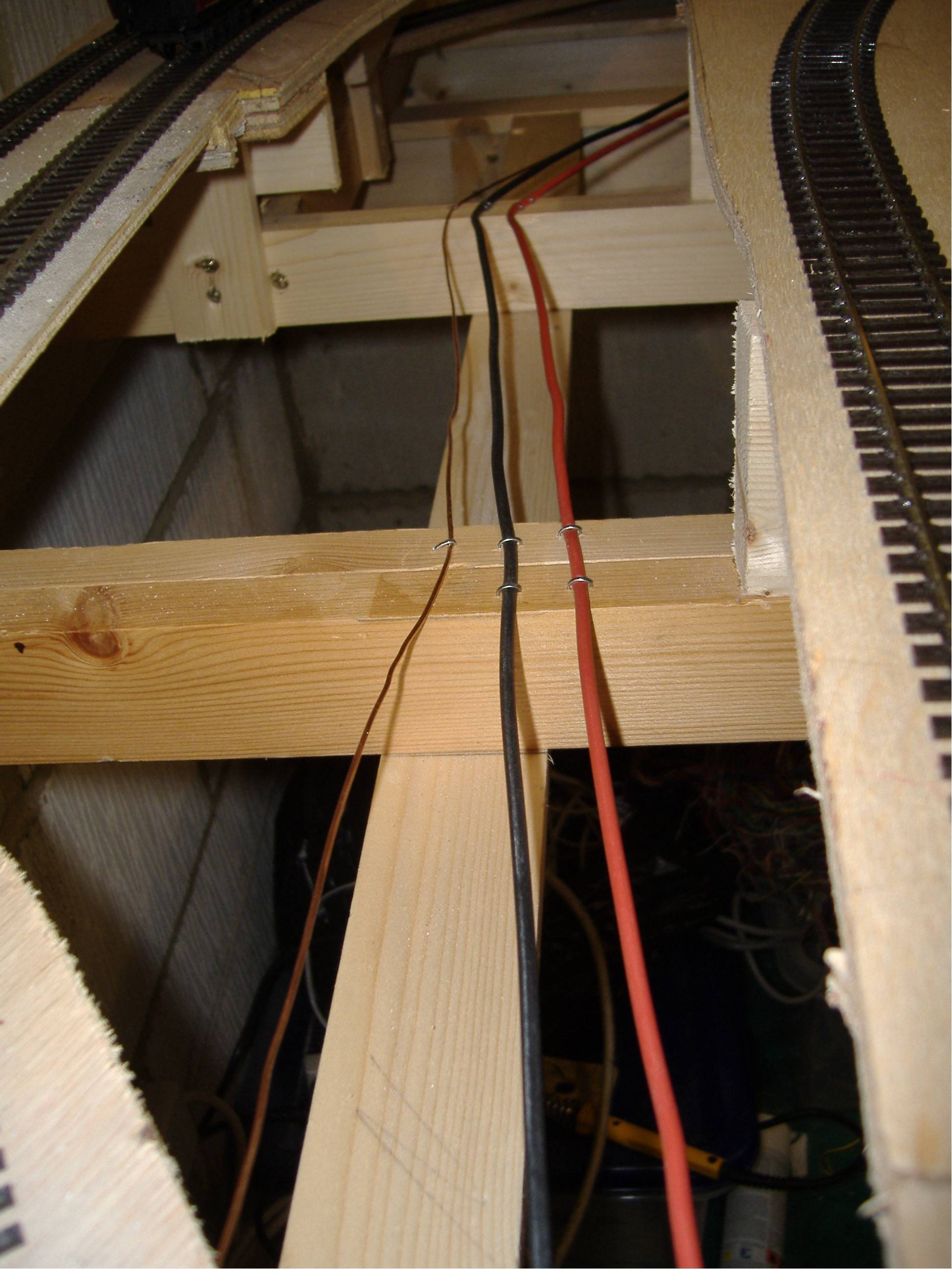

Foto del los cables principales o Madres:
Fotos de los ramales soldados y que salen del los cables principales:
Fotos de los ramales soldados a la vía:
Si tienes alguna duda, pregúntalo.
