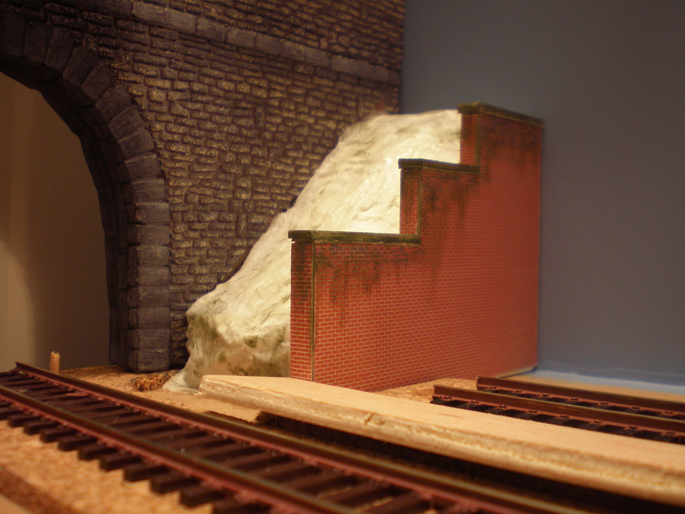

Pues aquí van los avances de la boca de túnel que da entrada a la estación, después de pintarla y colocarla en su sitio definitivo. Espero que os guste como ha quedado, pero como siempre, se admiten todo tipo de críticas y consejos.

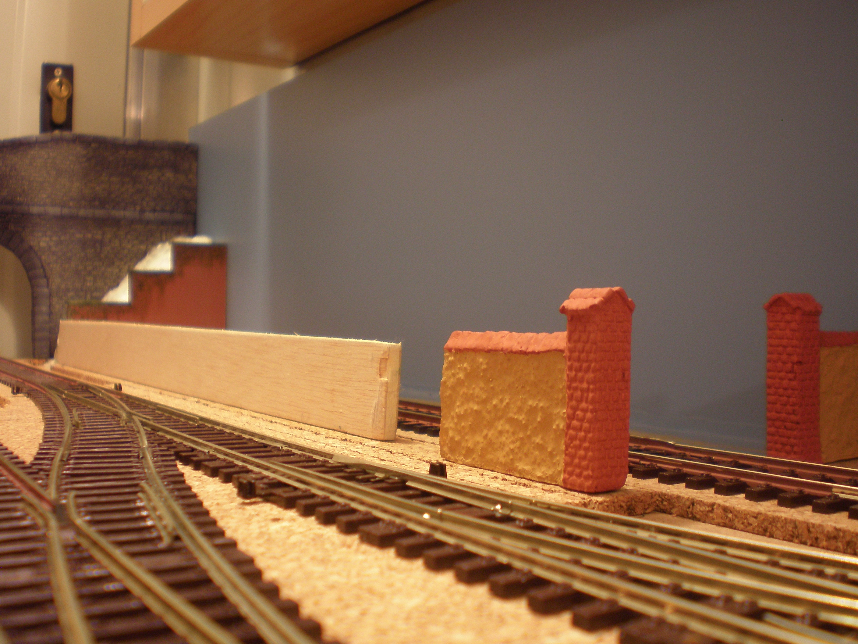

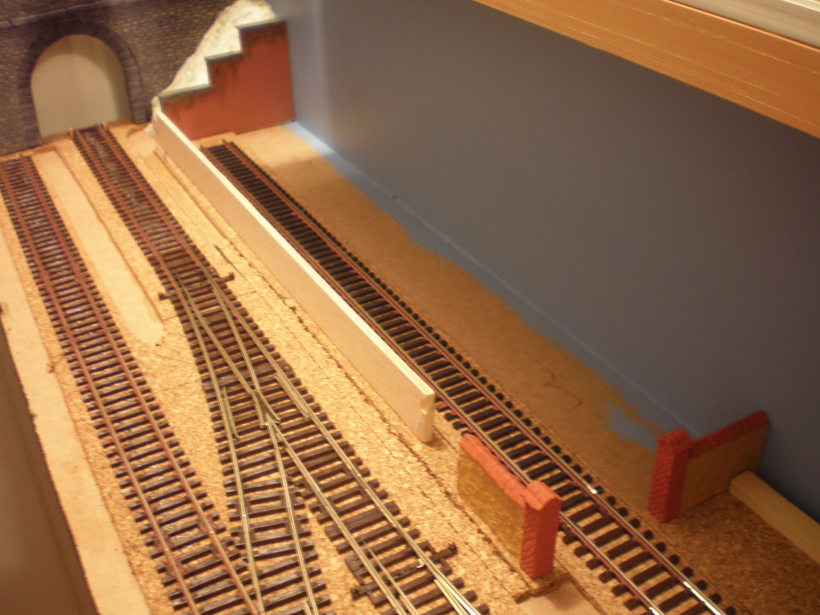

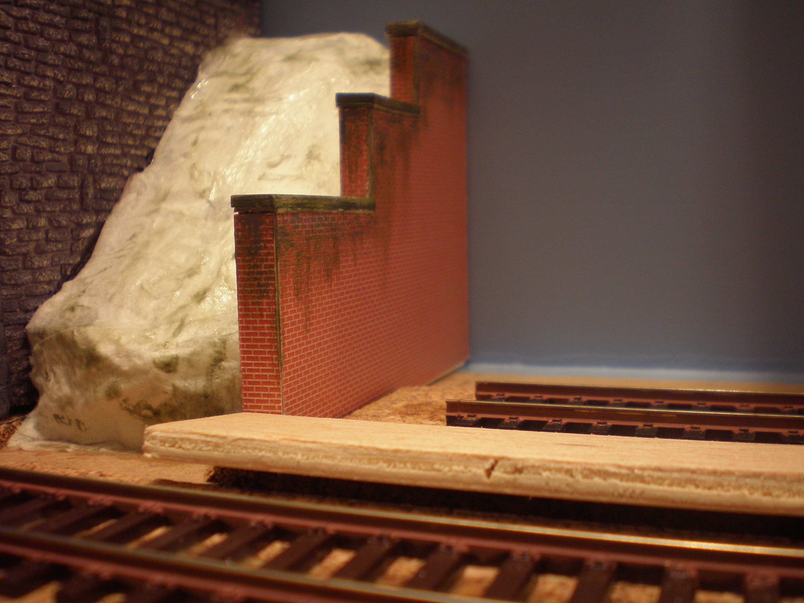

Para que os hagáis una idea he puesto una tabla simulando el un muro, y éste es el hueco donde irá la instalación industrial, fábrica, almacén .........o lo que decidamos entre todos.

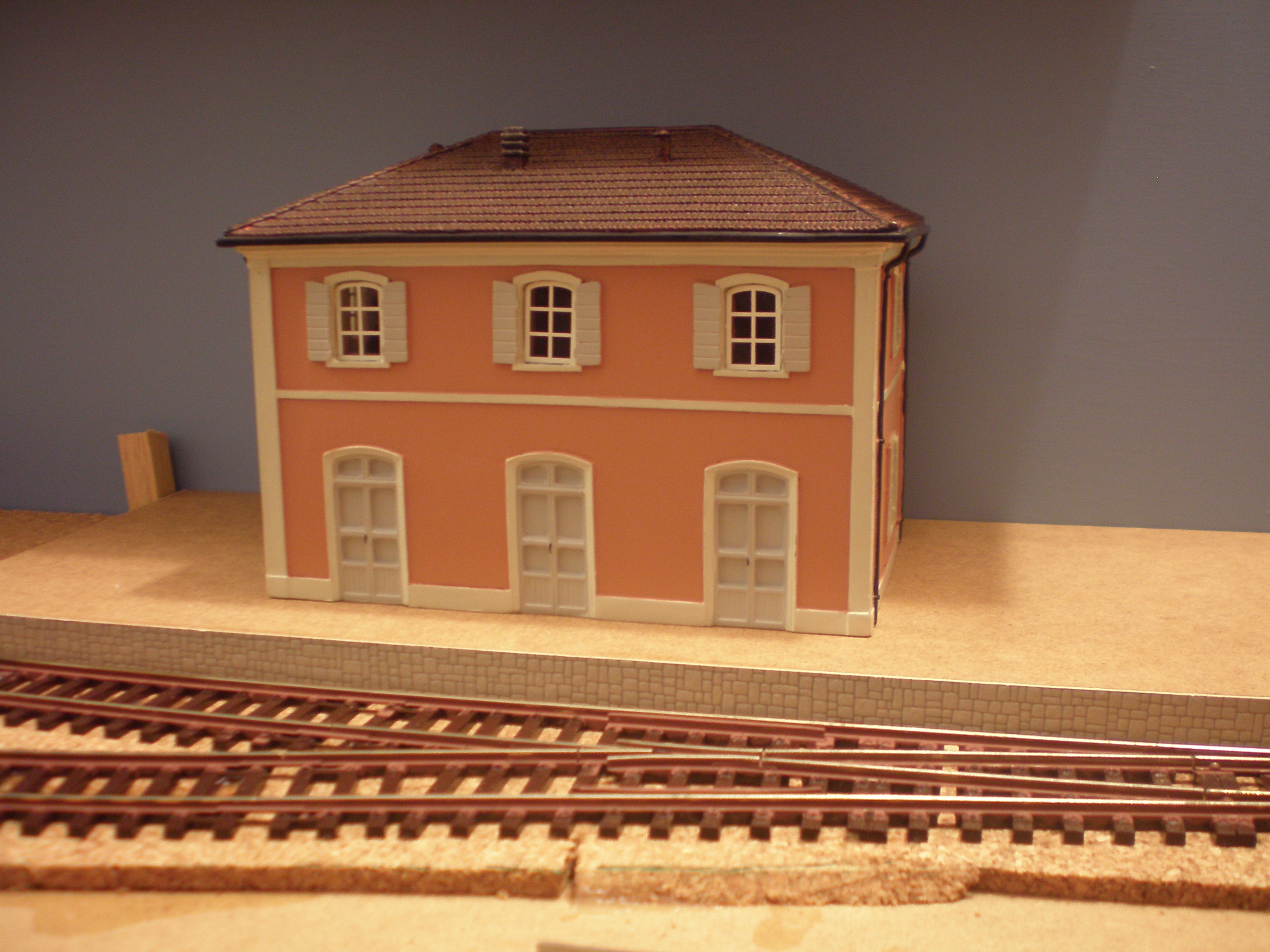

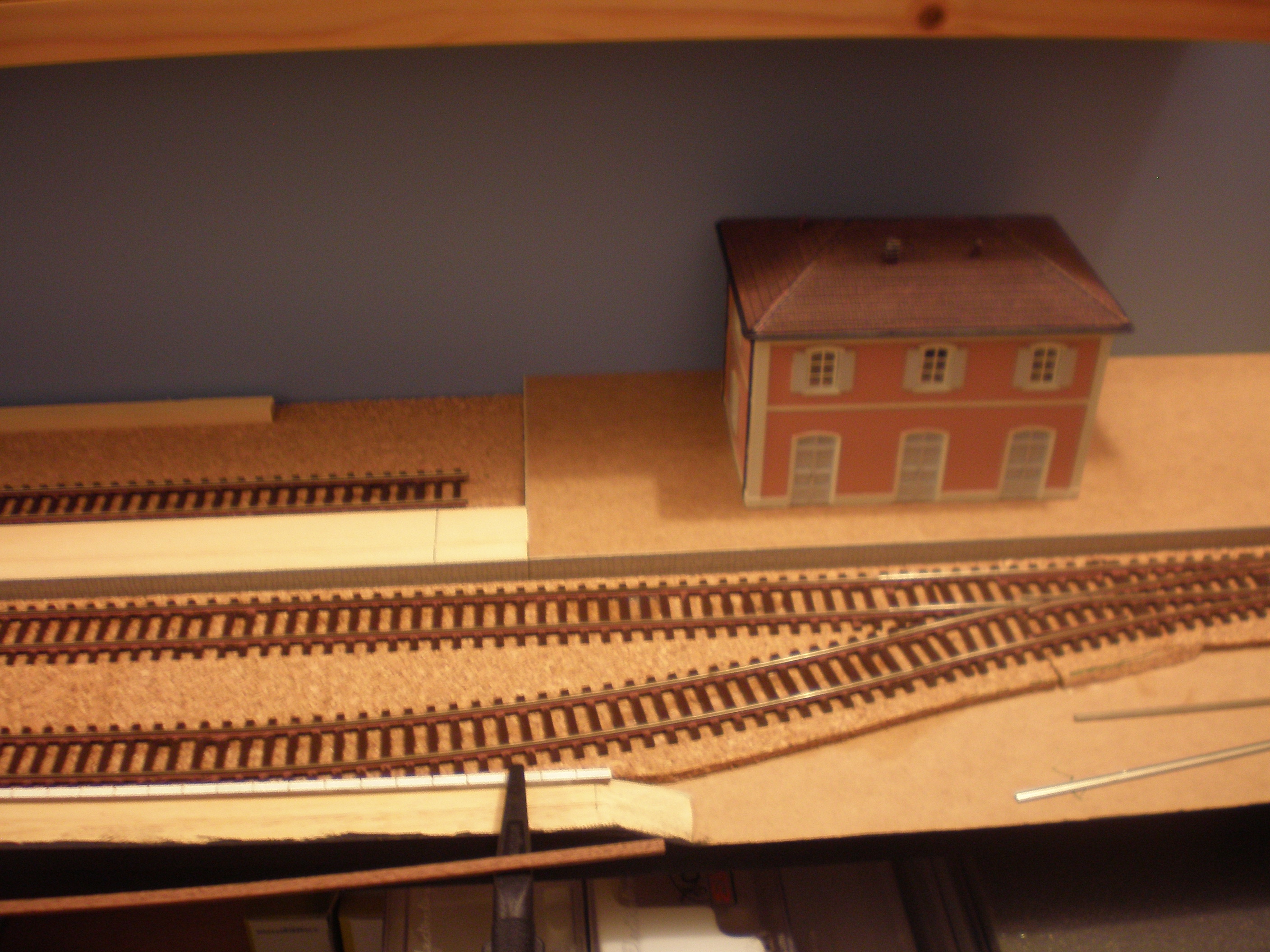

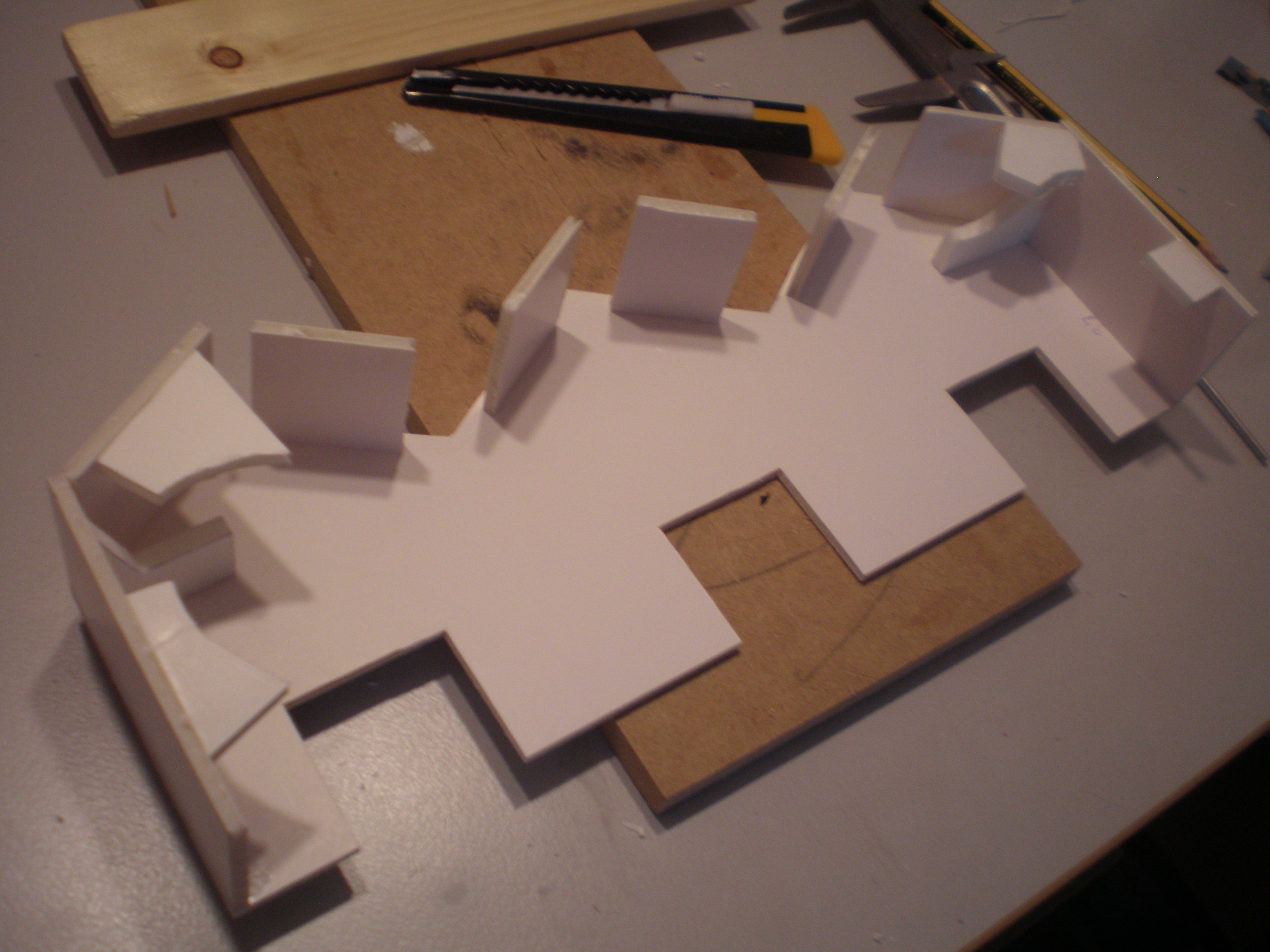

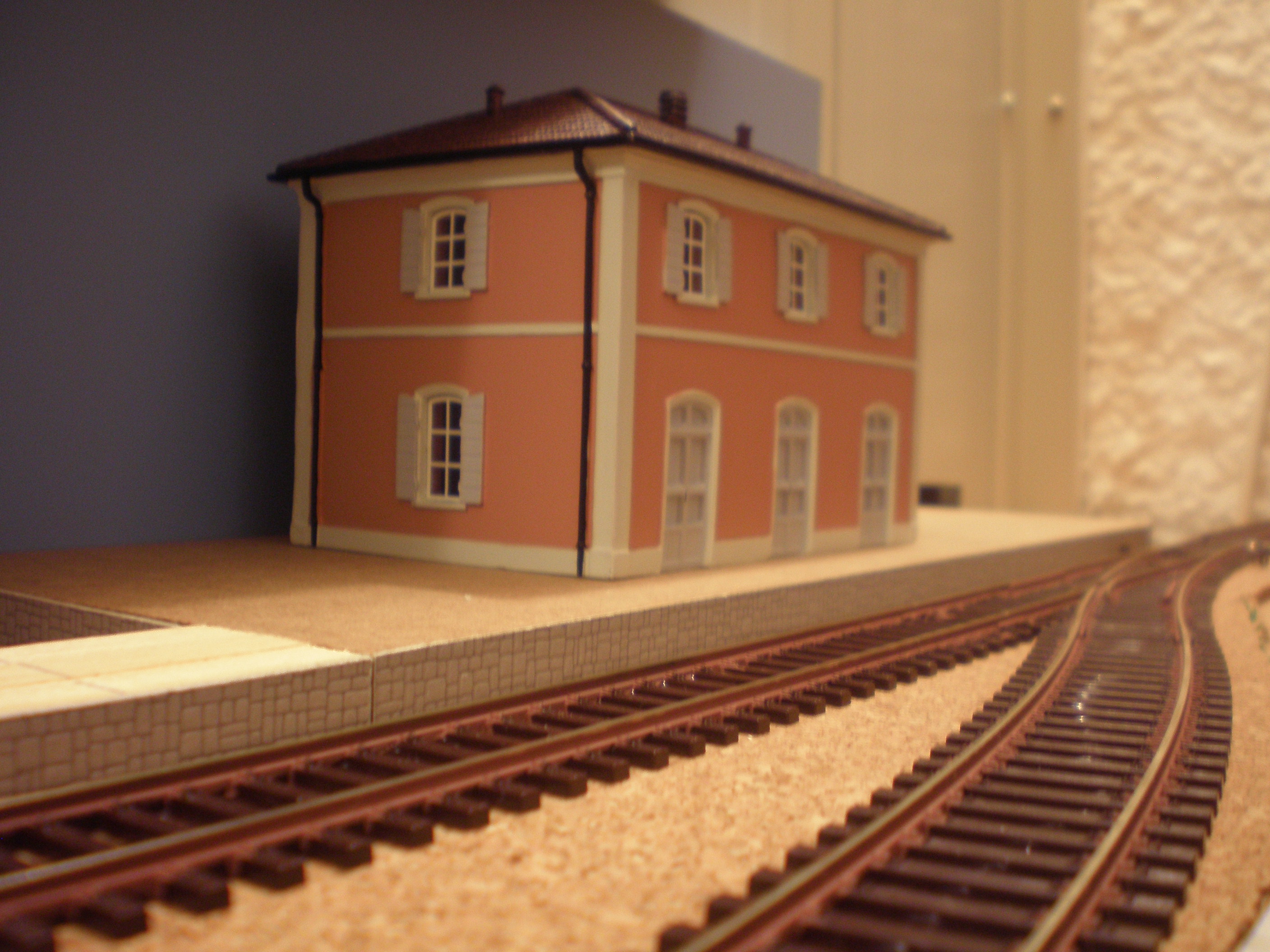

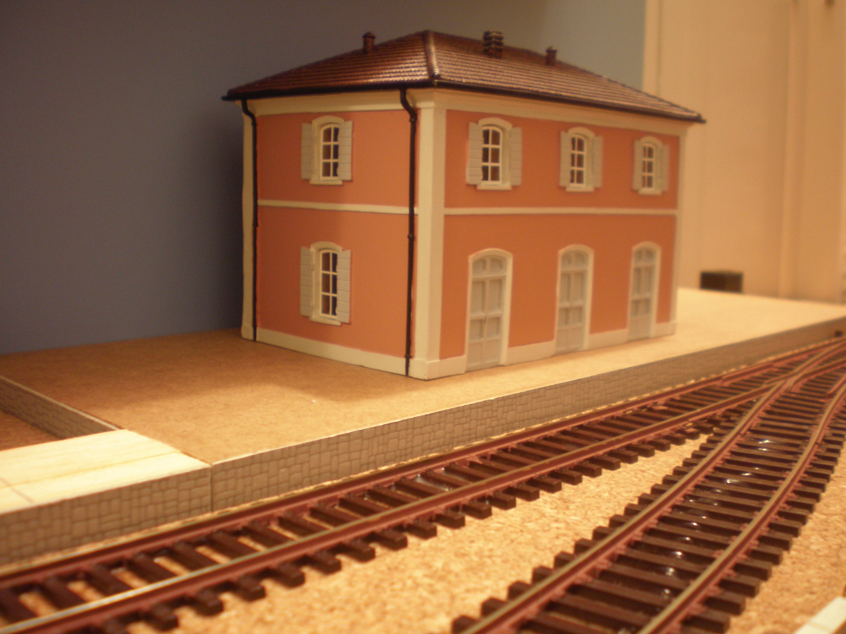

Pues este será el edificio de viajeros, ¿qué os parece?

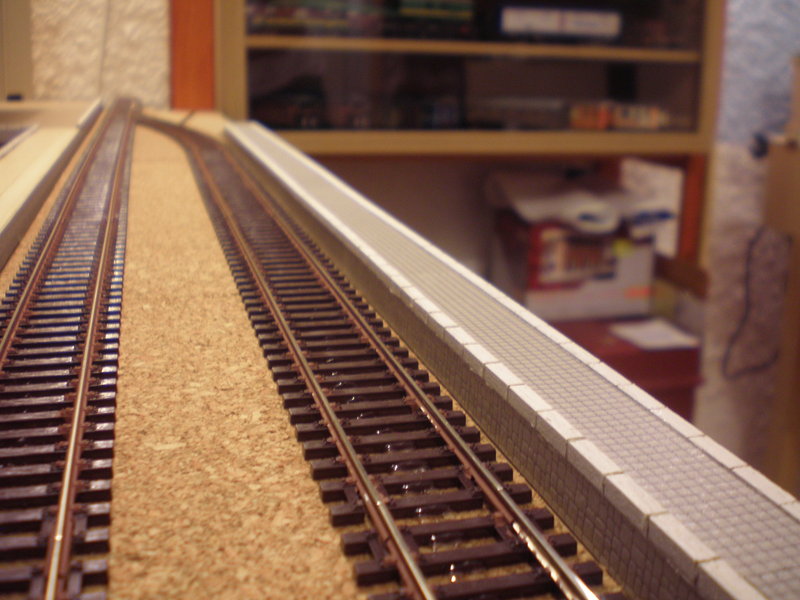

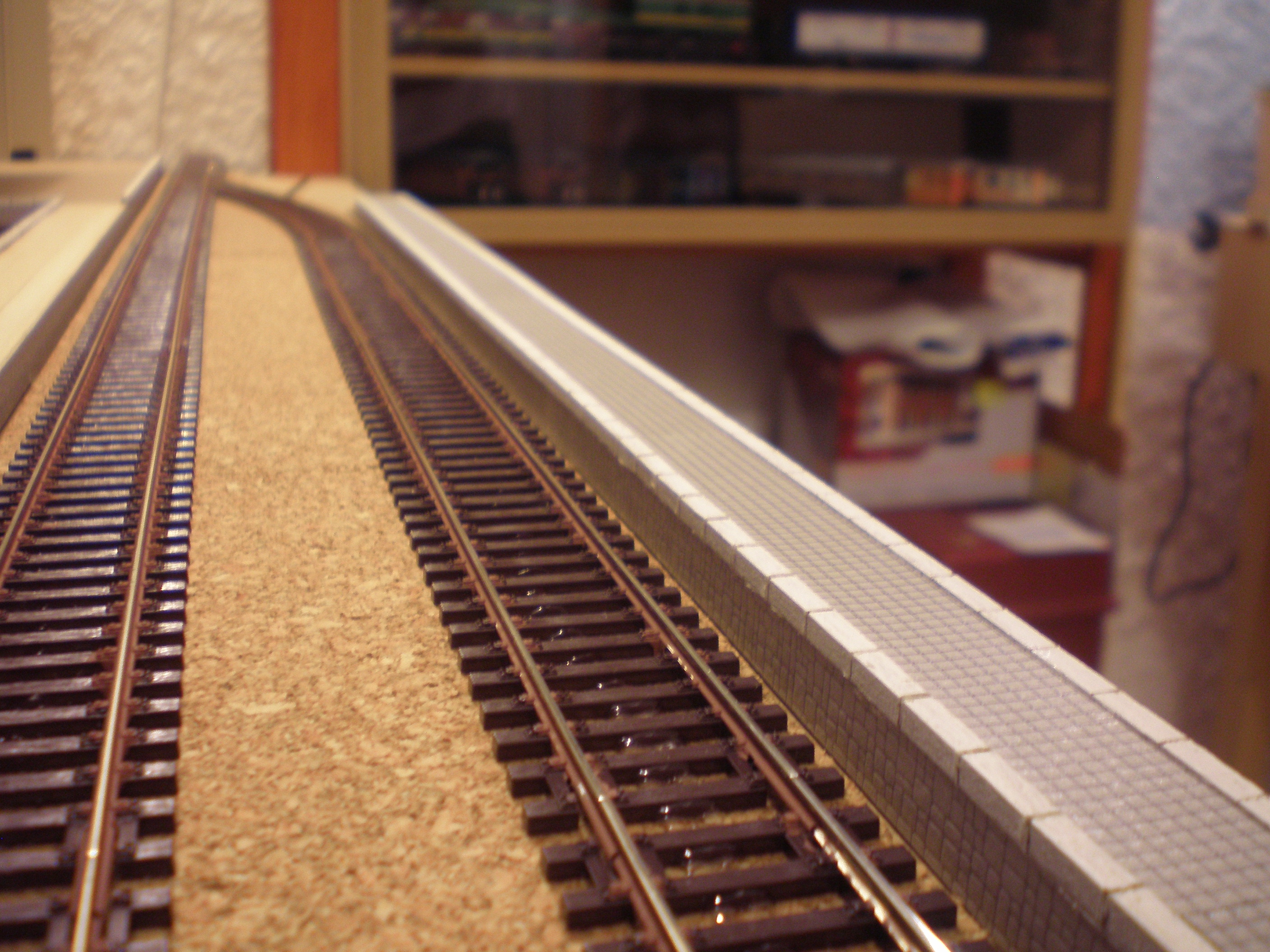

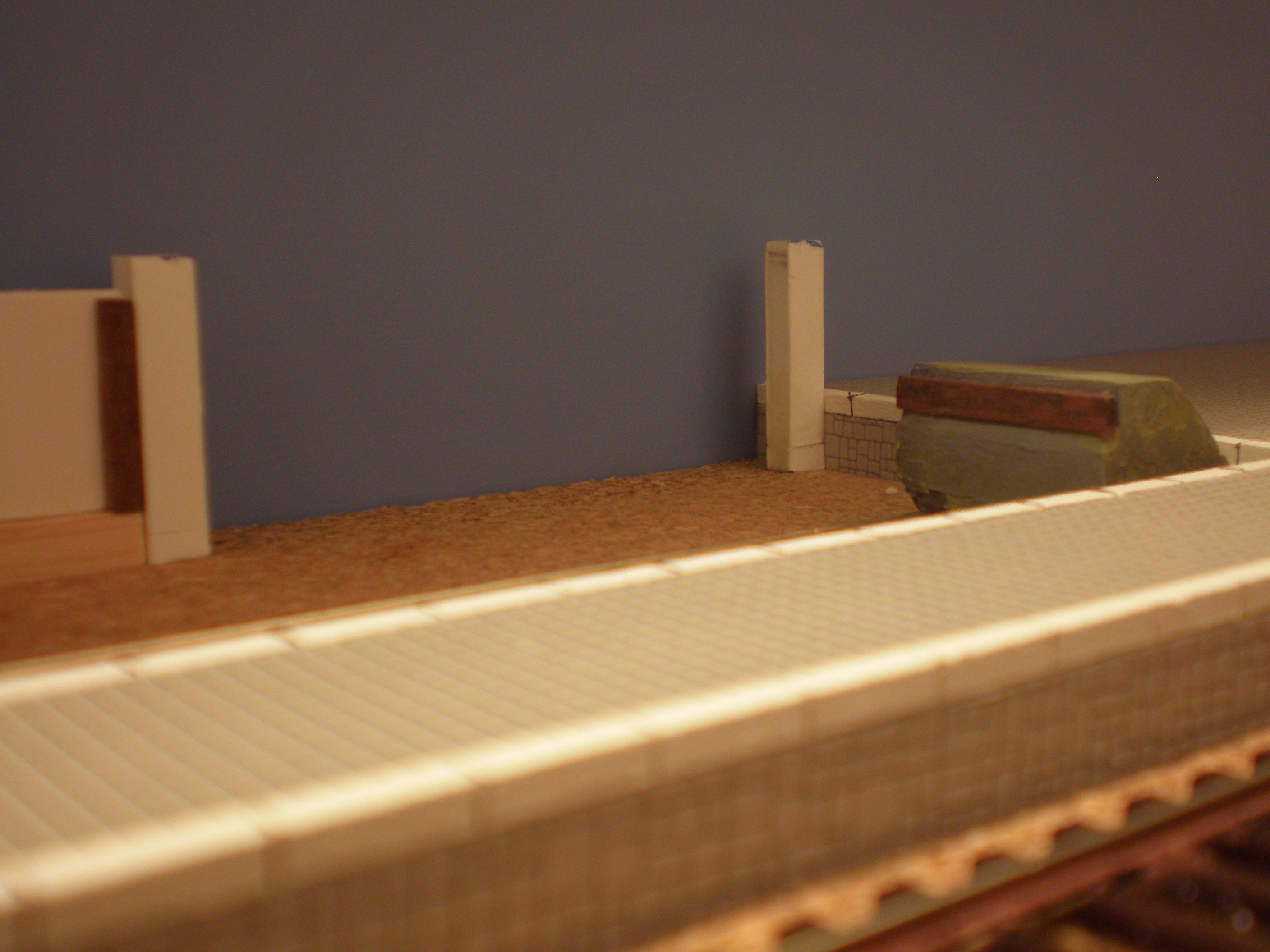

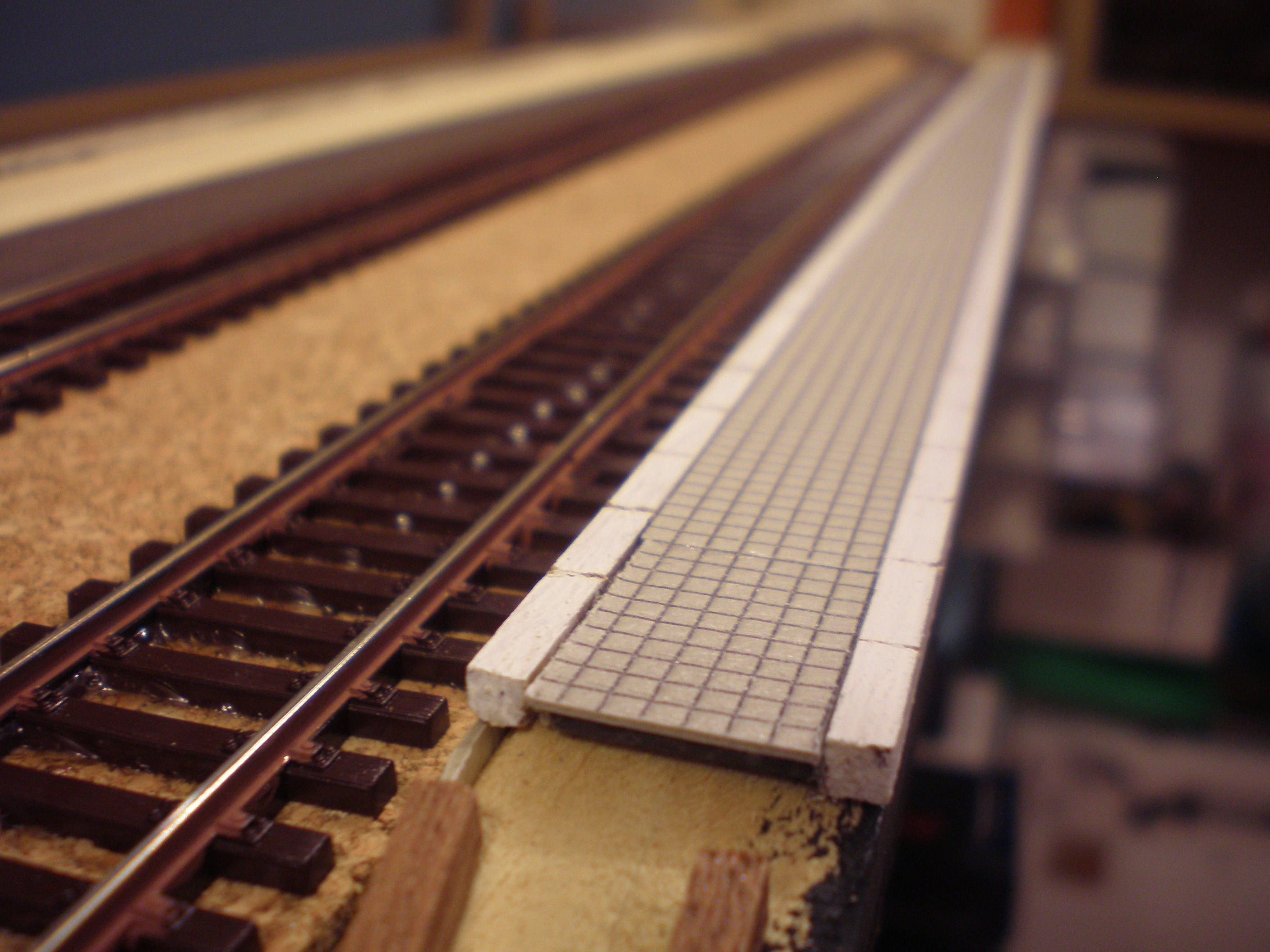

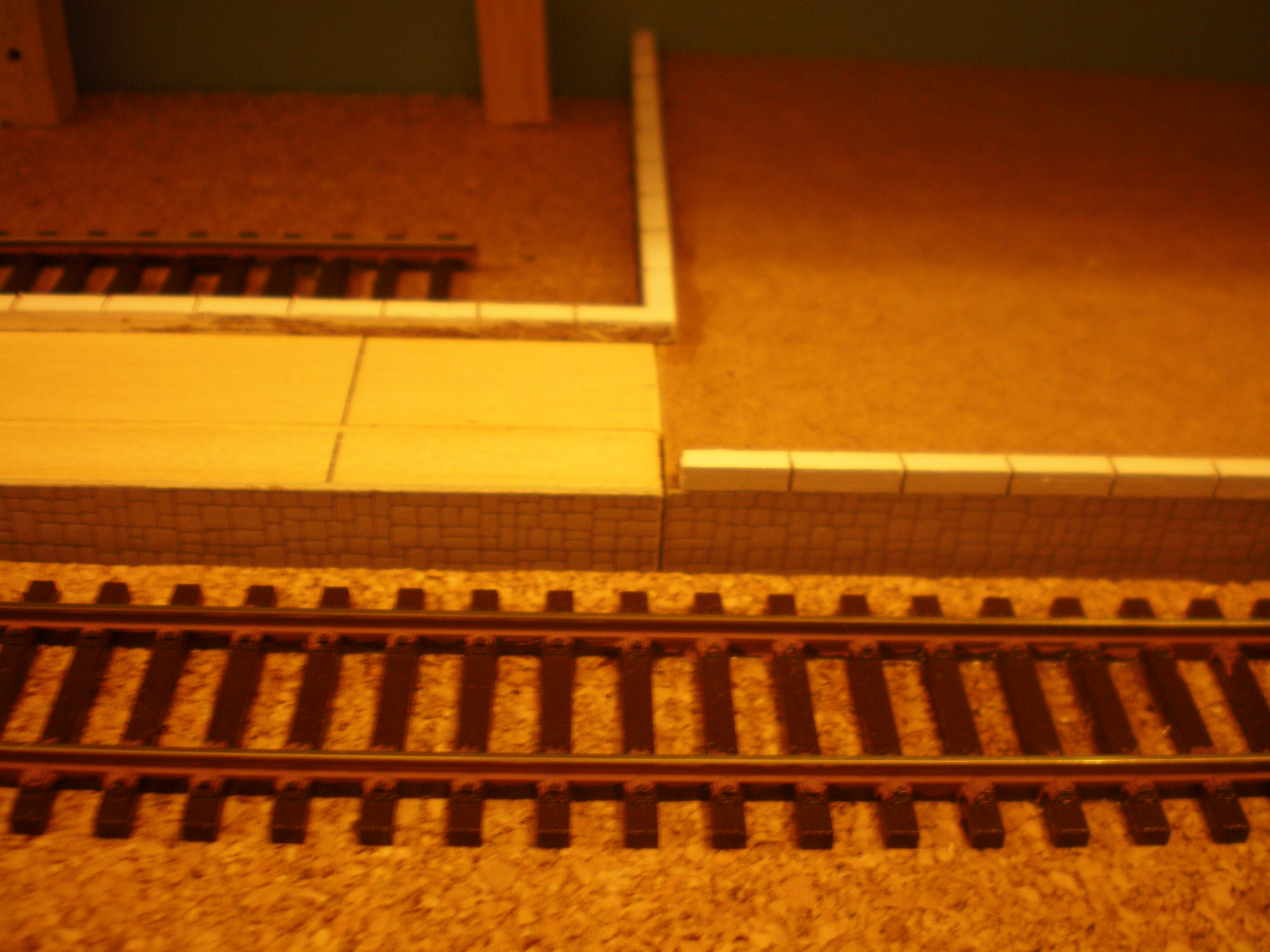

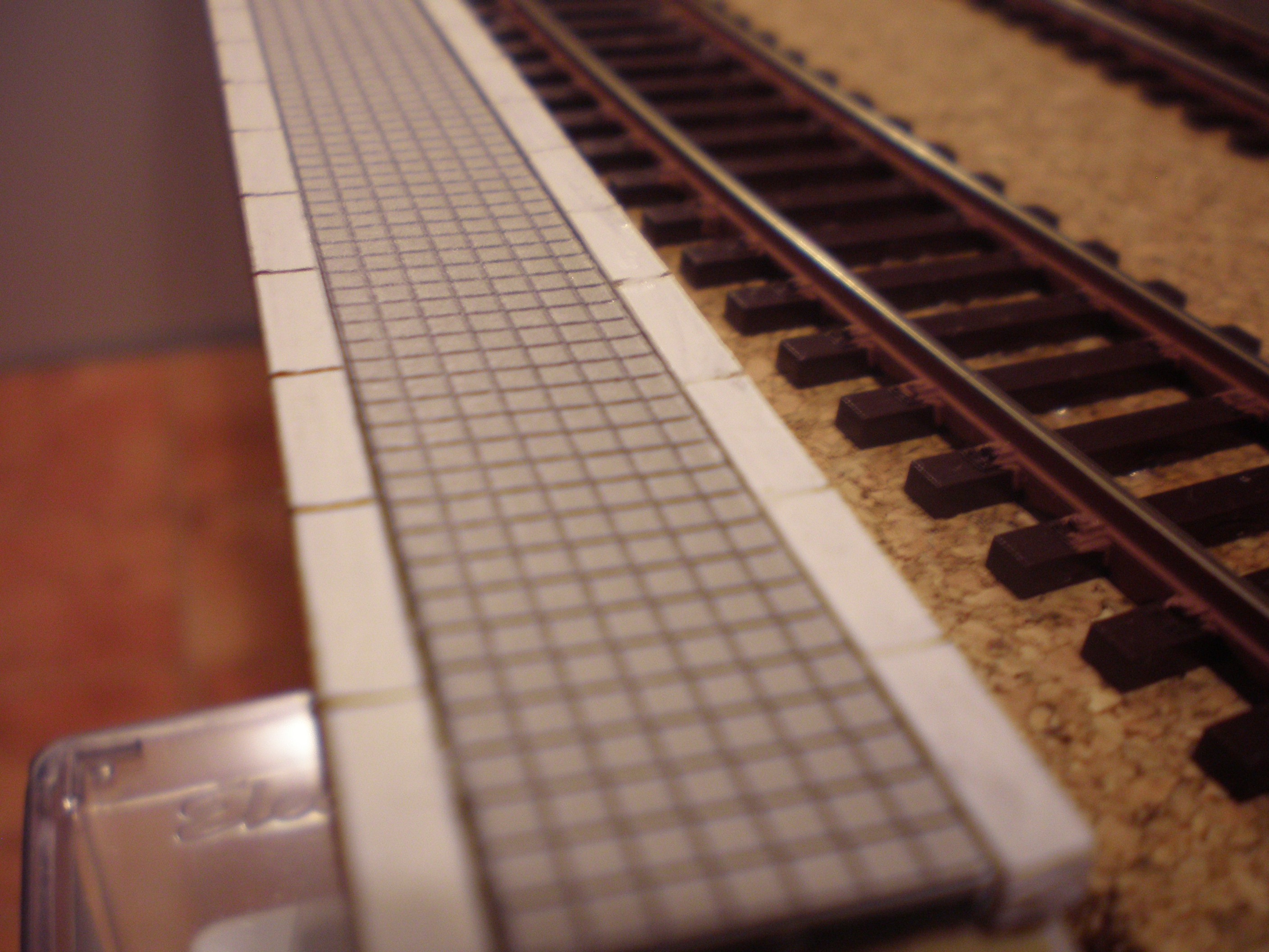

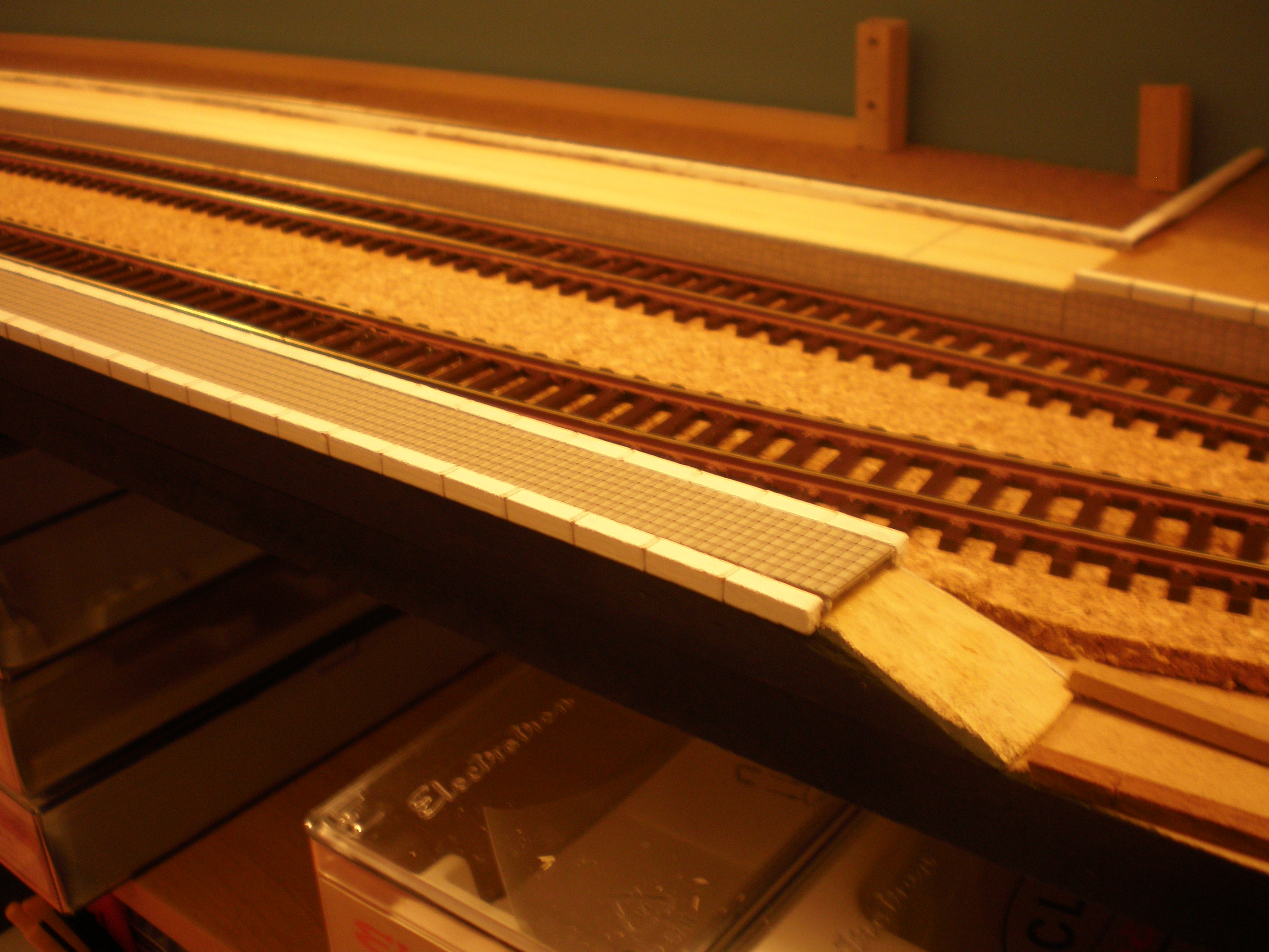

Por el momento, os dejo otras fotos de mi último trabajo, el principio de los andenes.

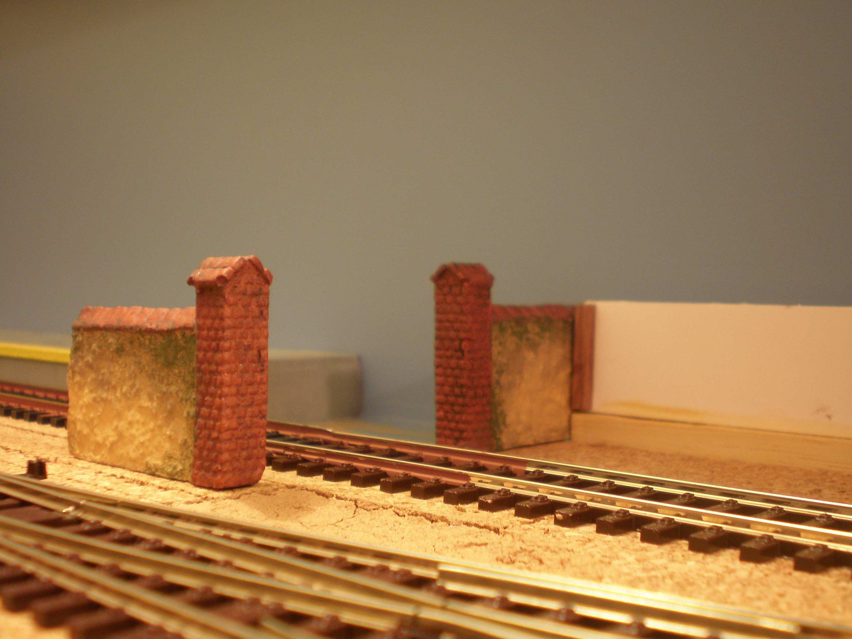

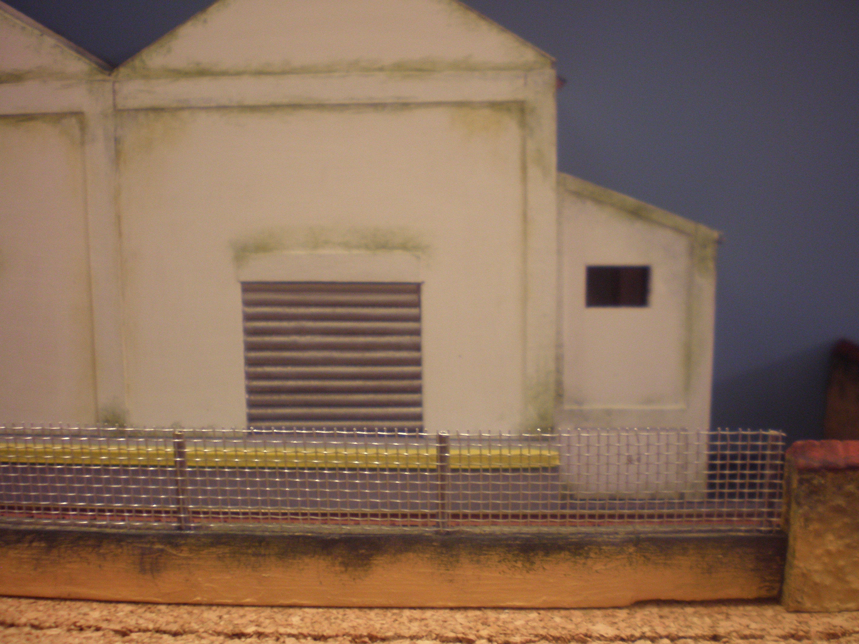

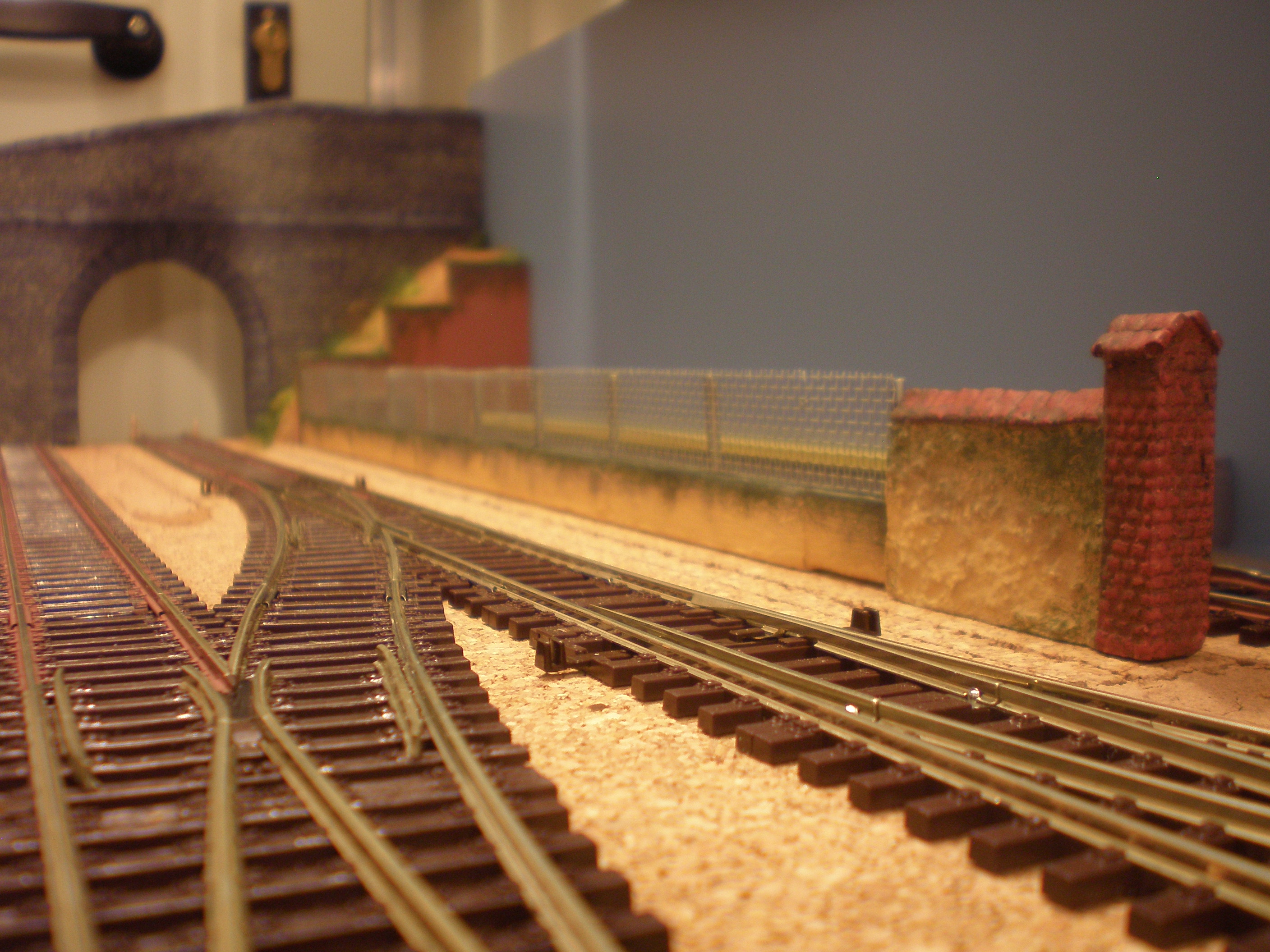

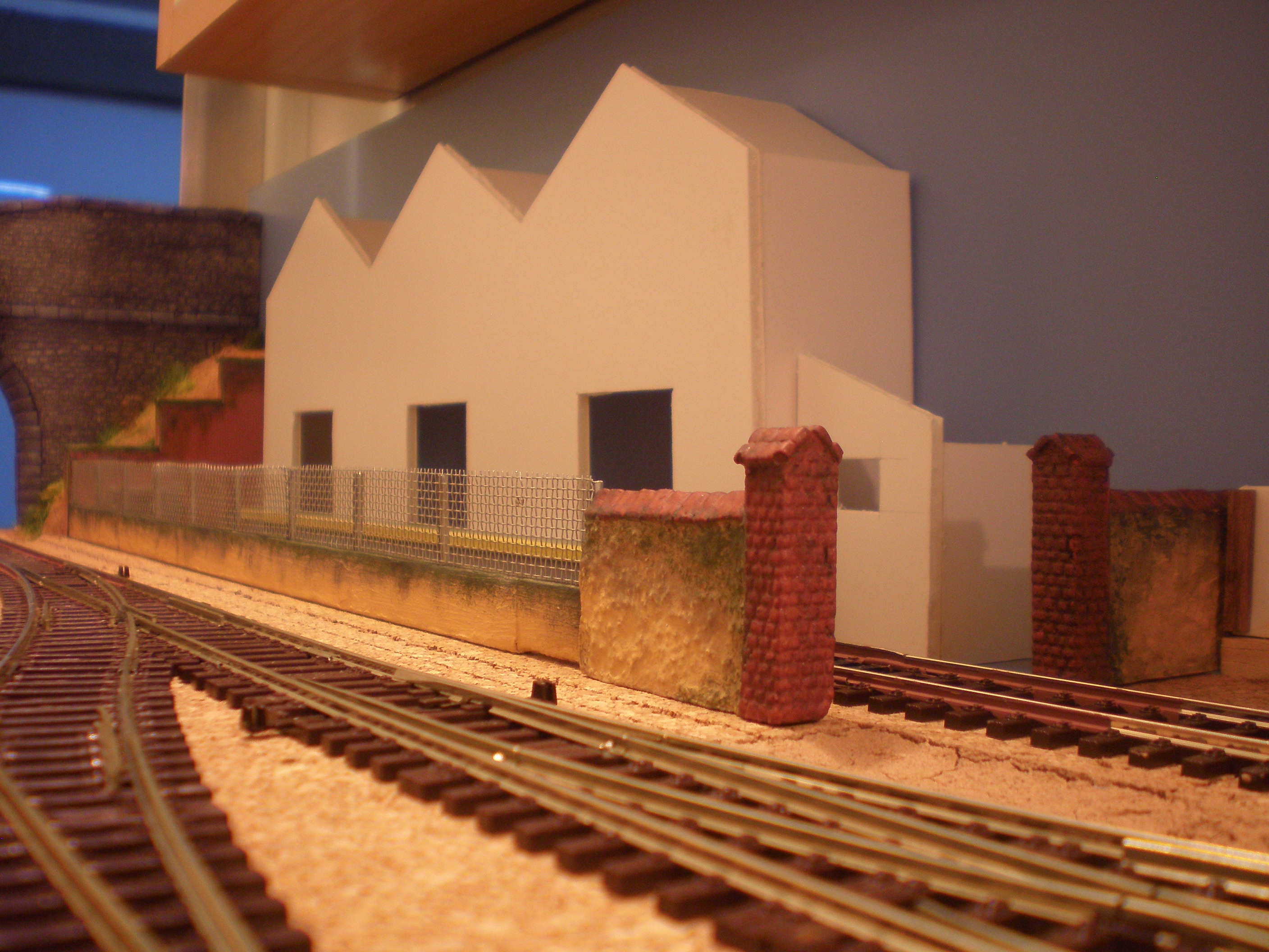

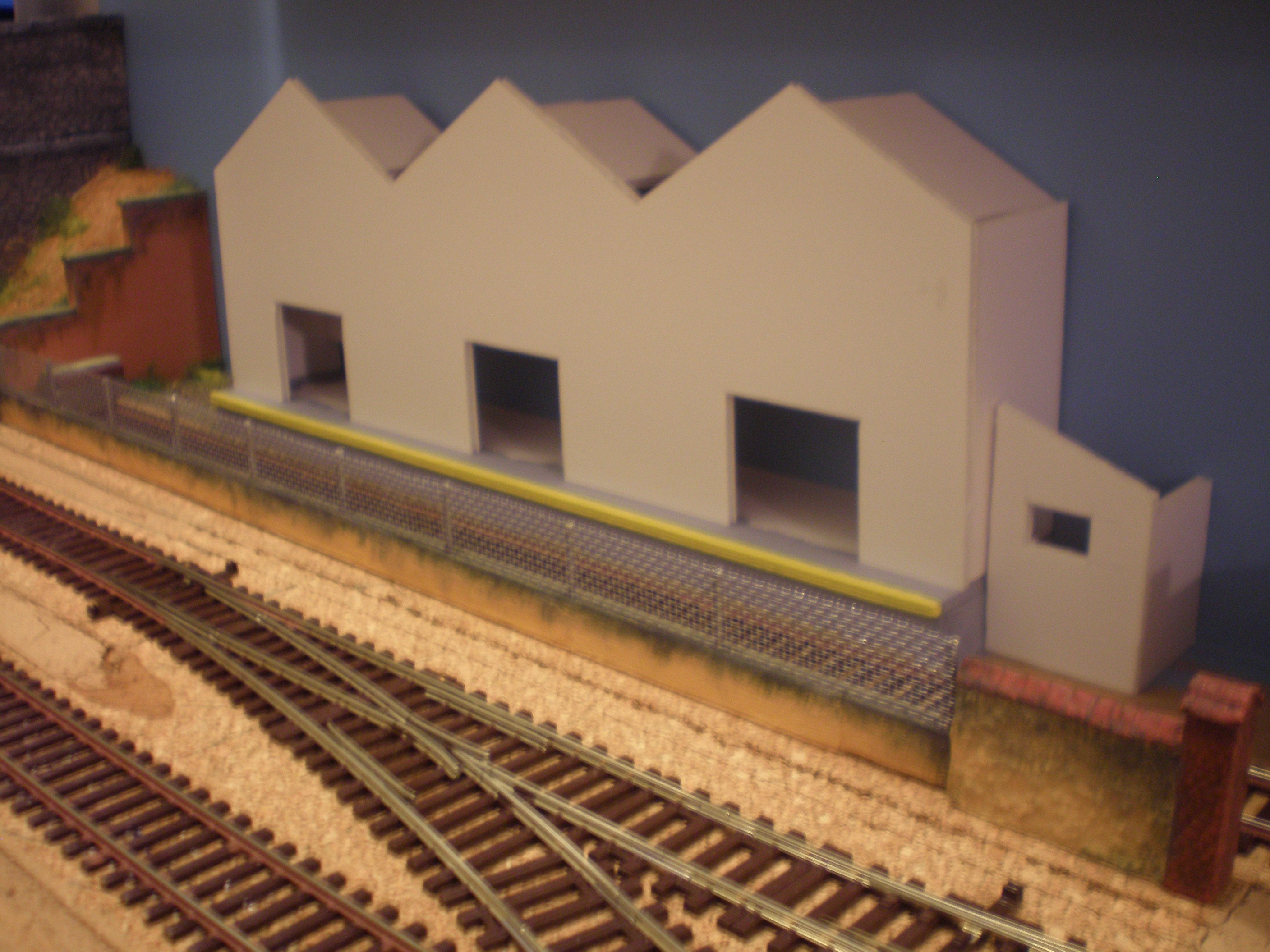

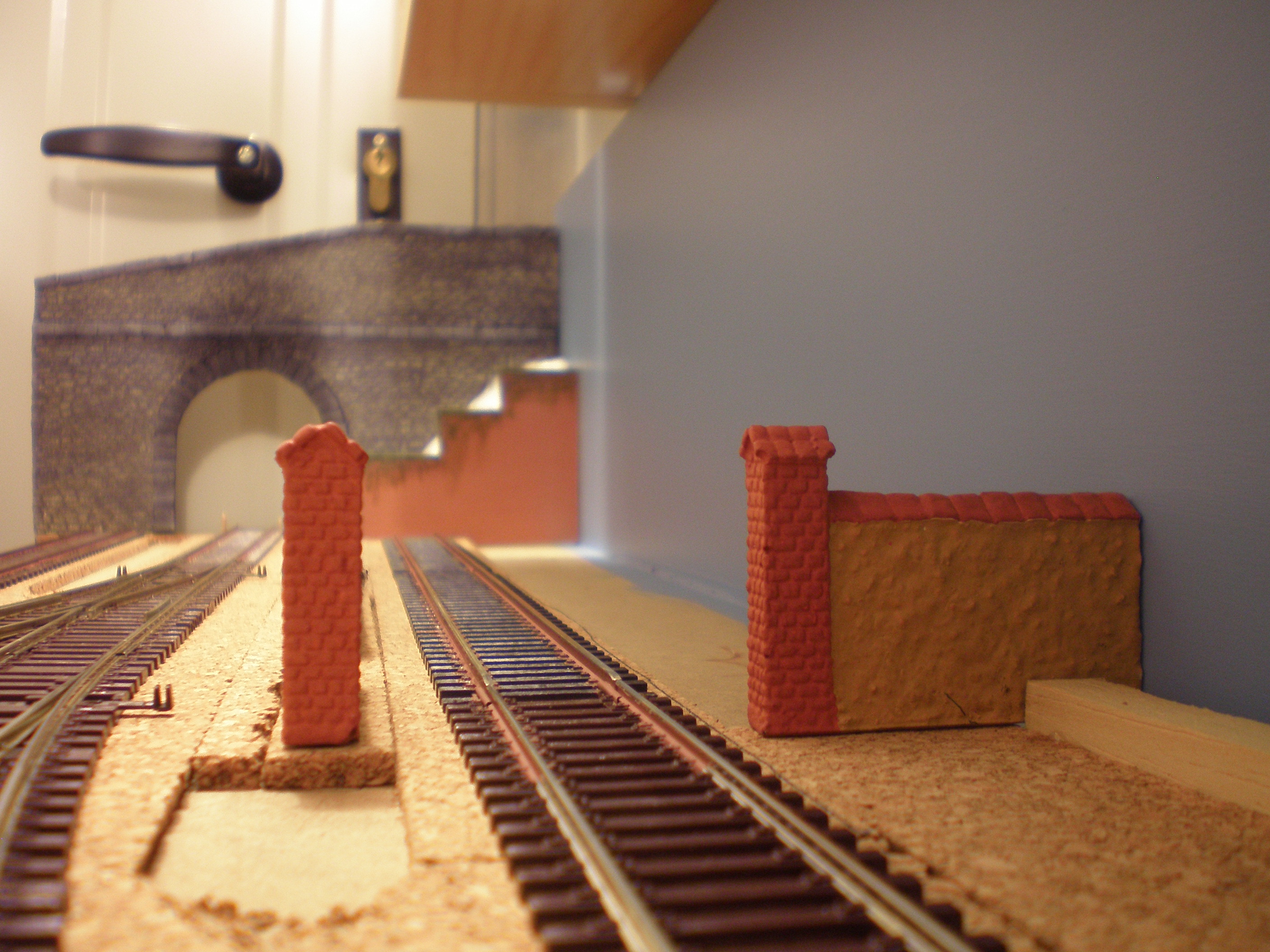

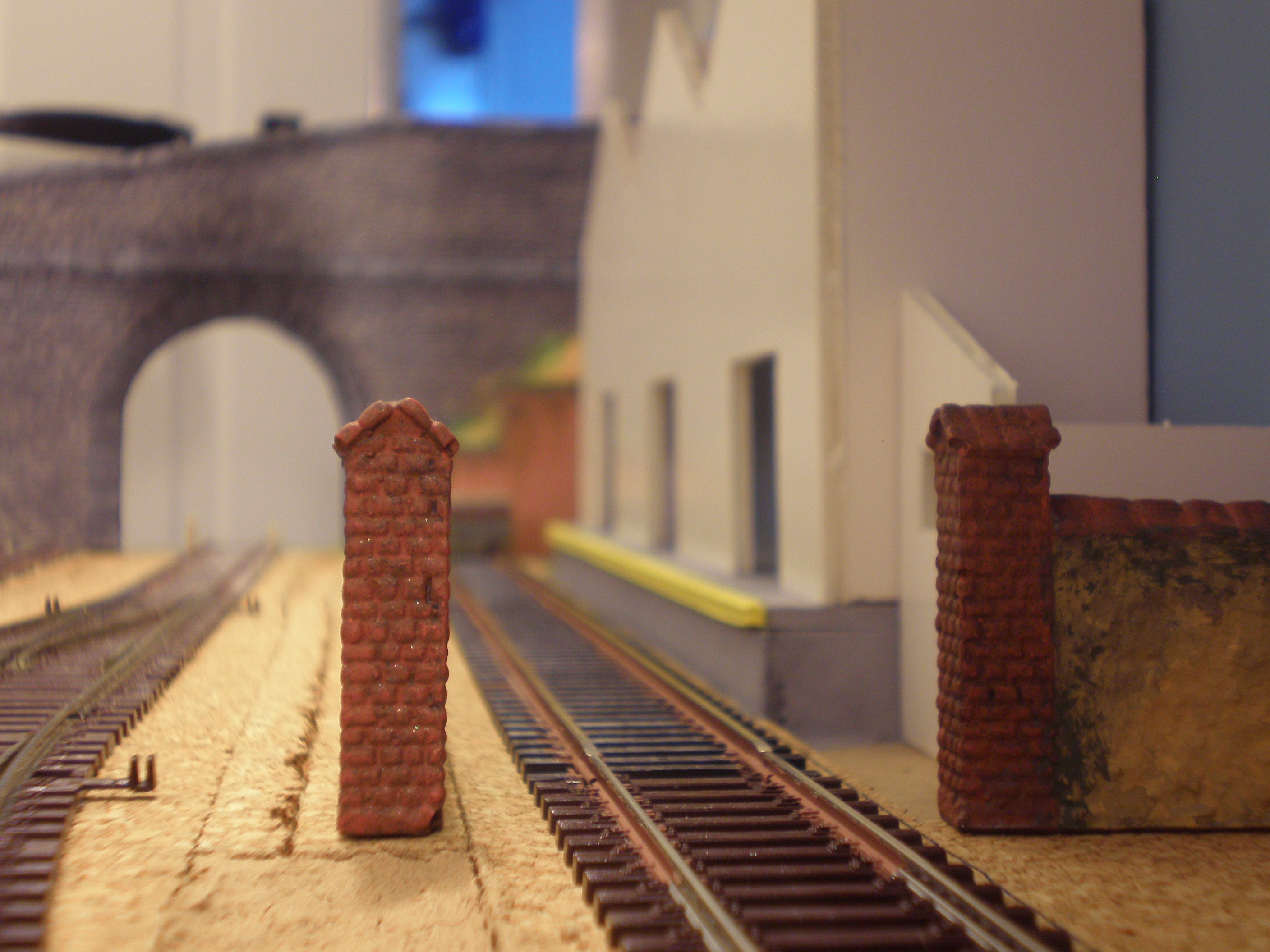

Pues un mes y pico después, aquí estoy de nuevo. La verdad es que no he avanzado mucho, pero os voy a poner unas fotos de los pocos avances que he hecho en el mes de junio.

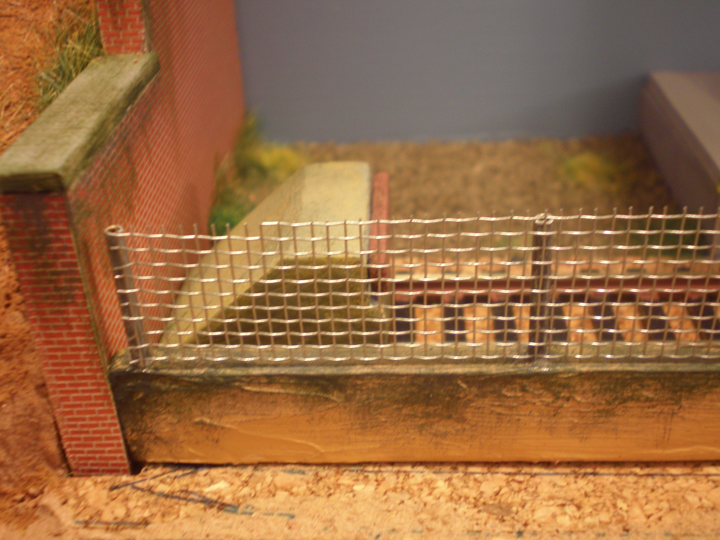

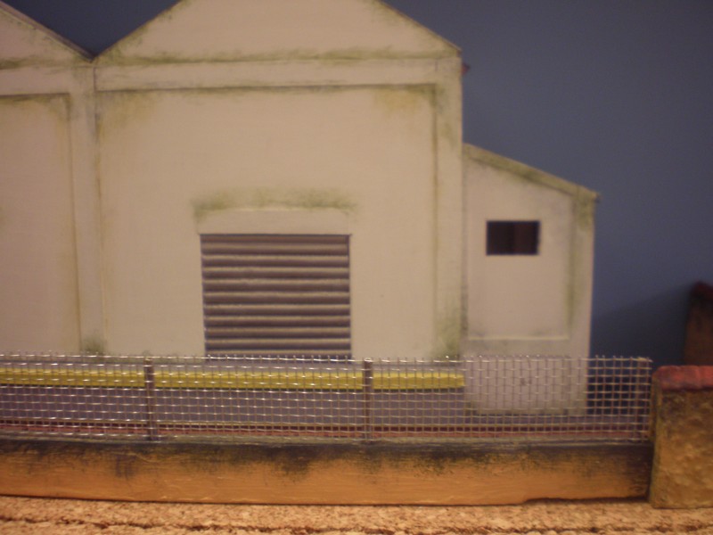

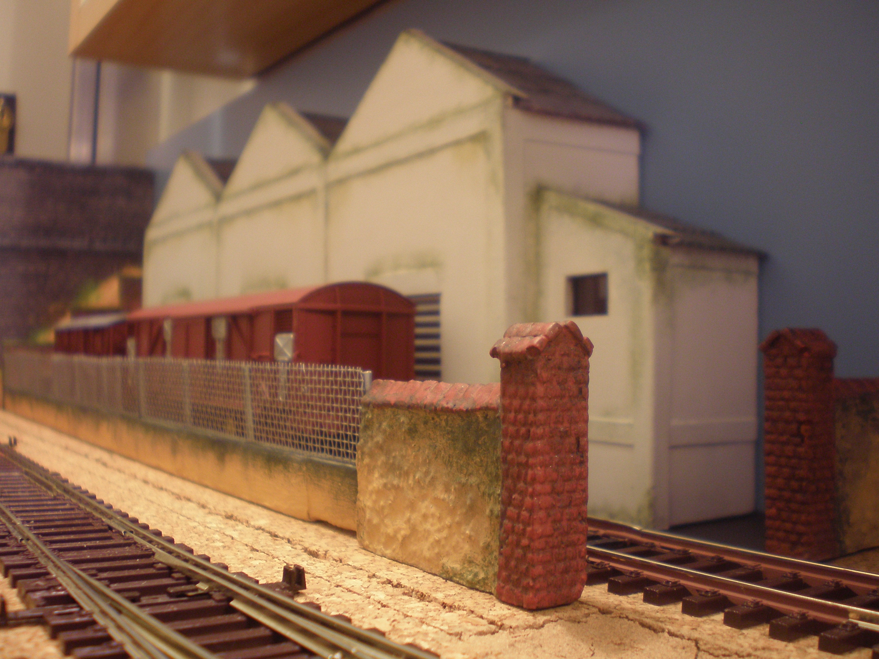

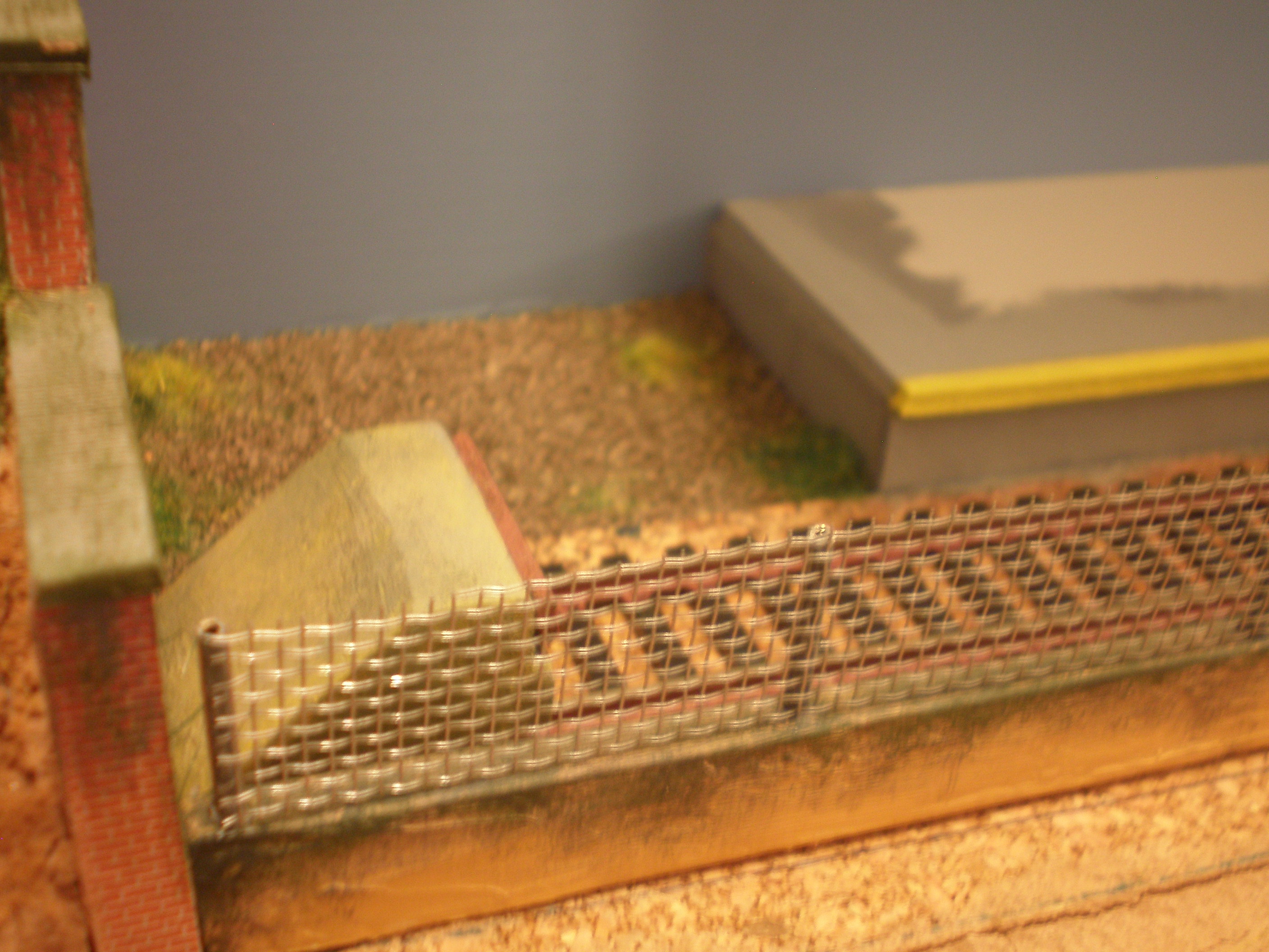

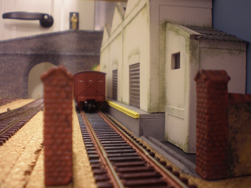

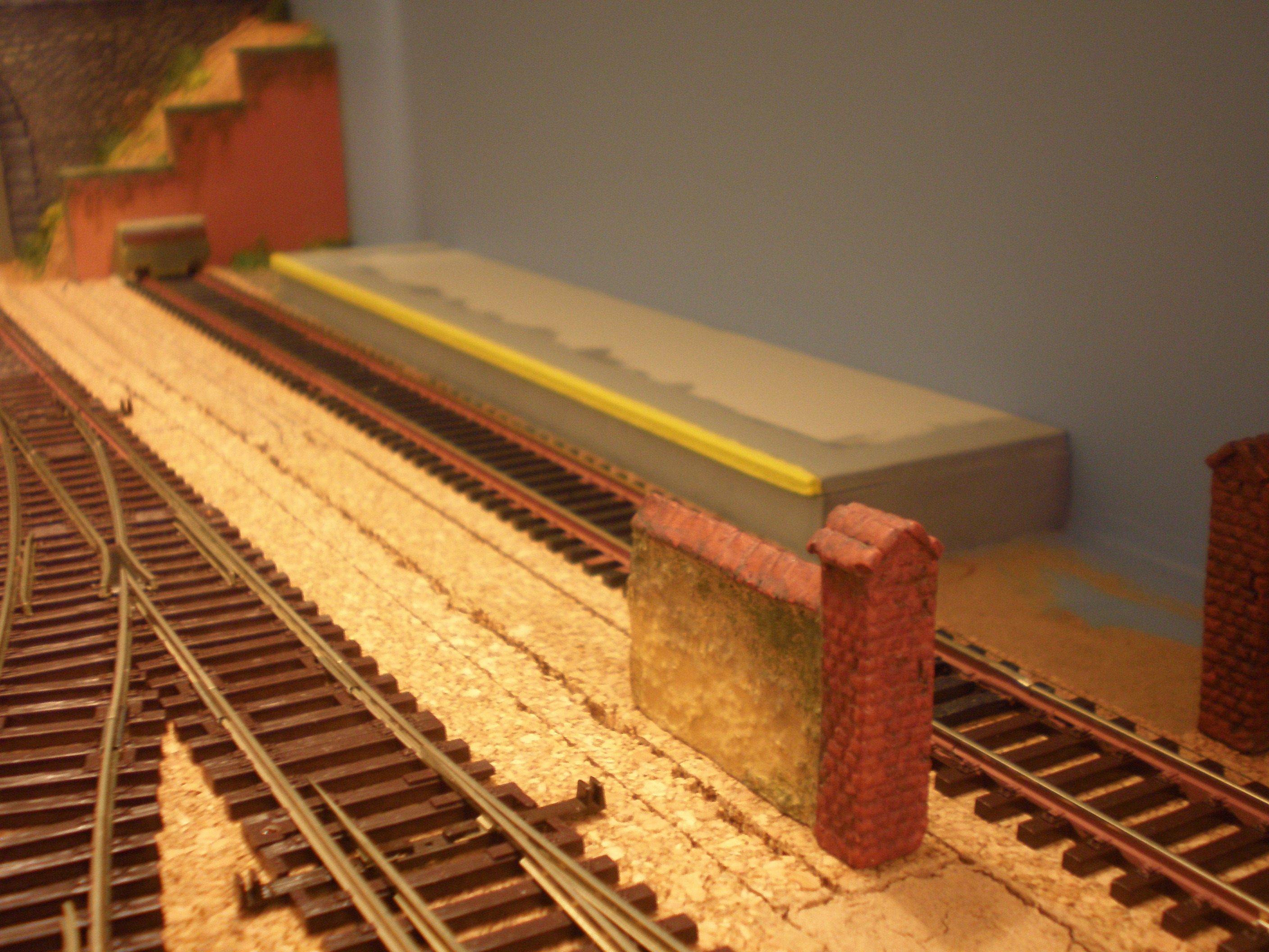

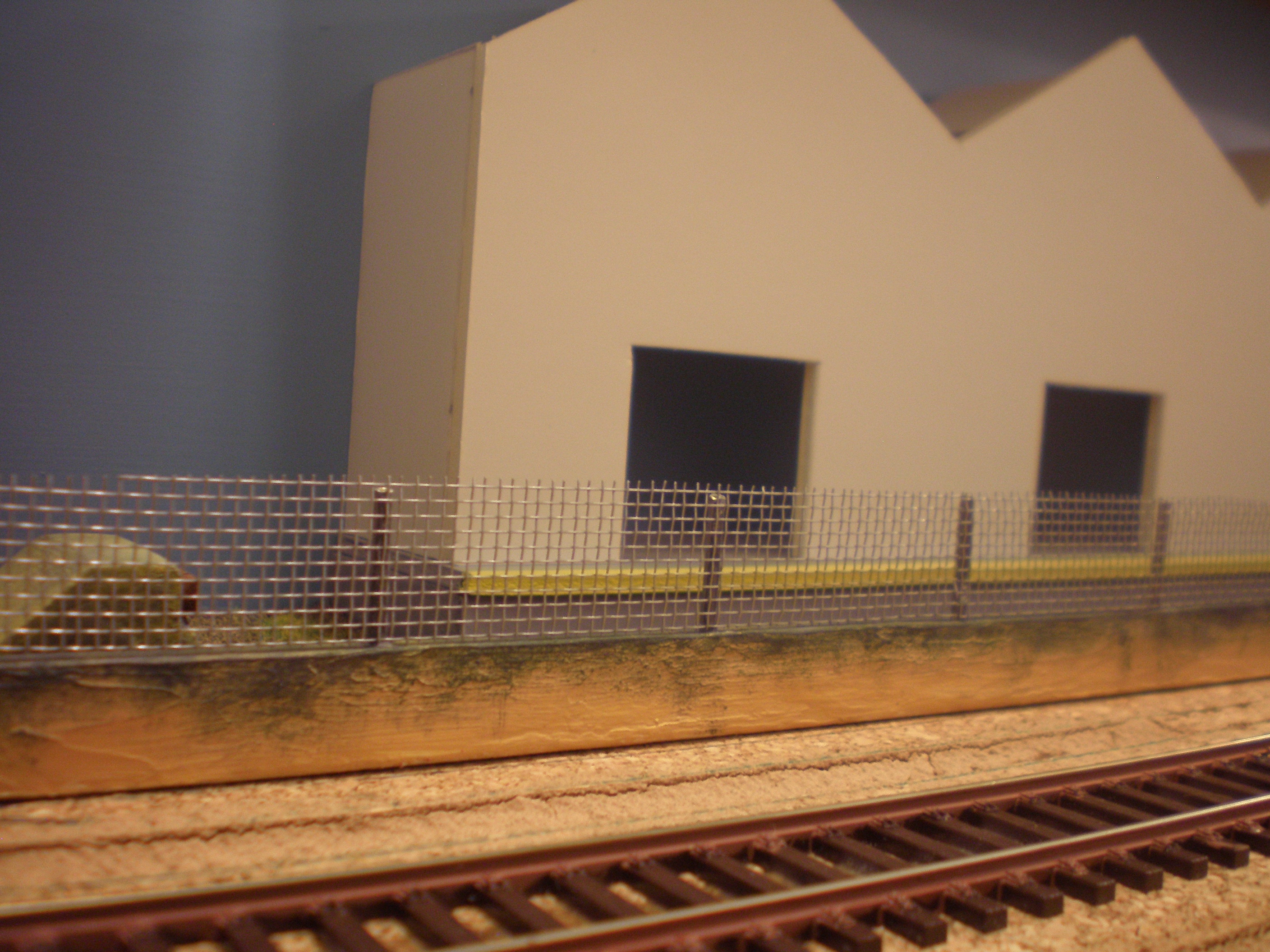

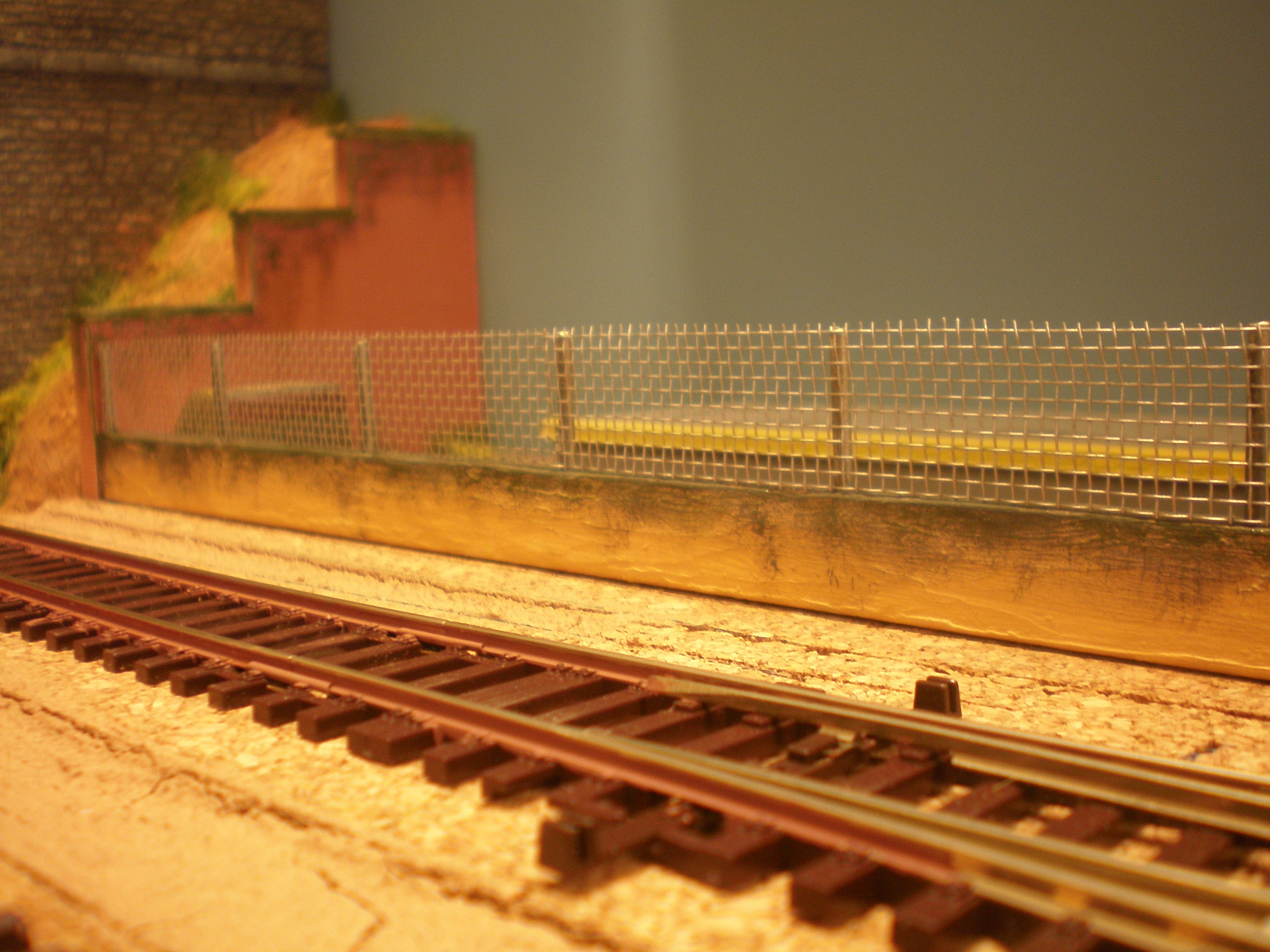

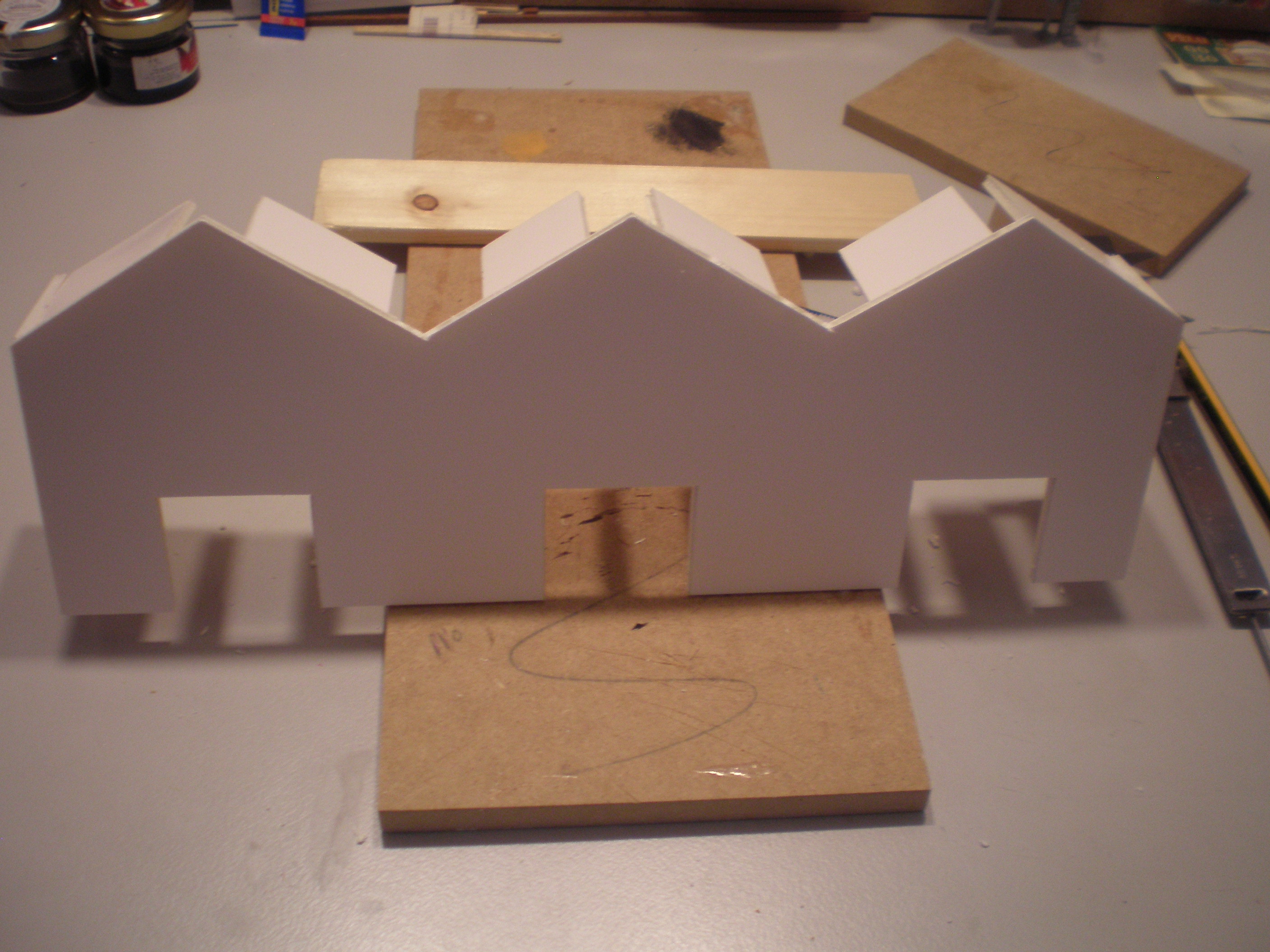

Primero el apartadero particular que finalmente serán unas naves dedicadas al almacenamiento de abonos y fertilizantes.

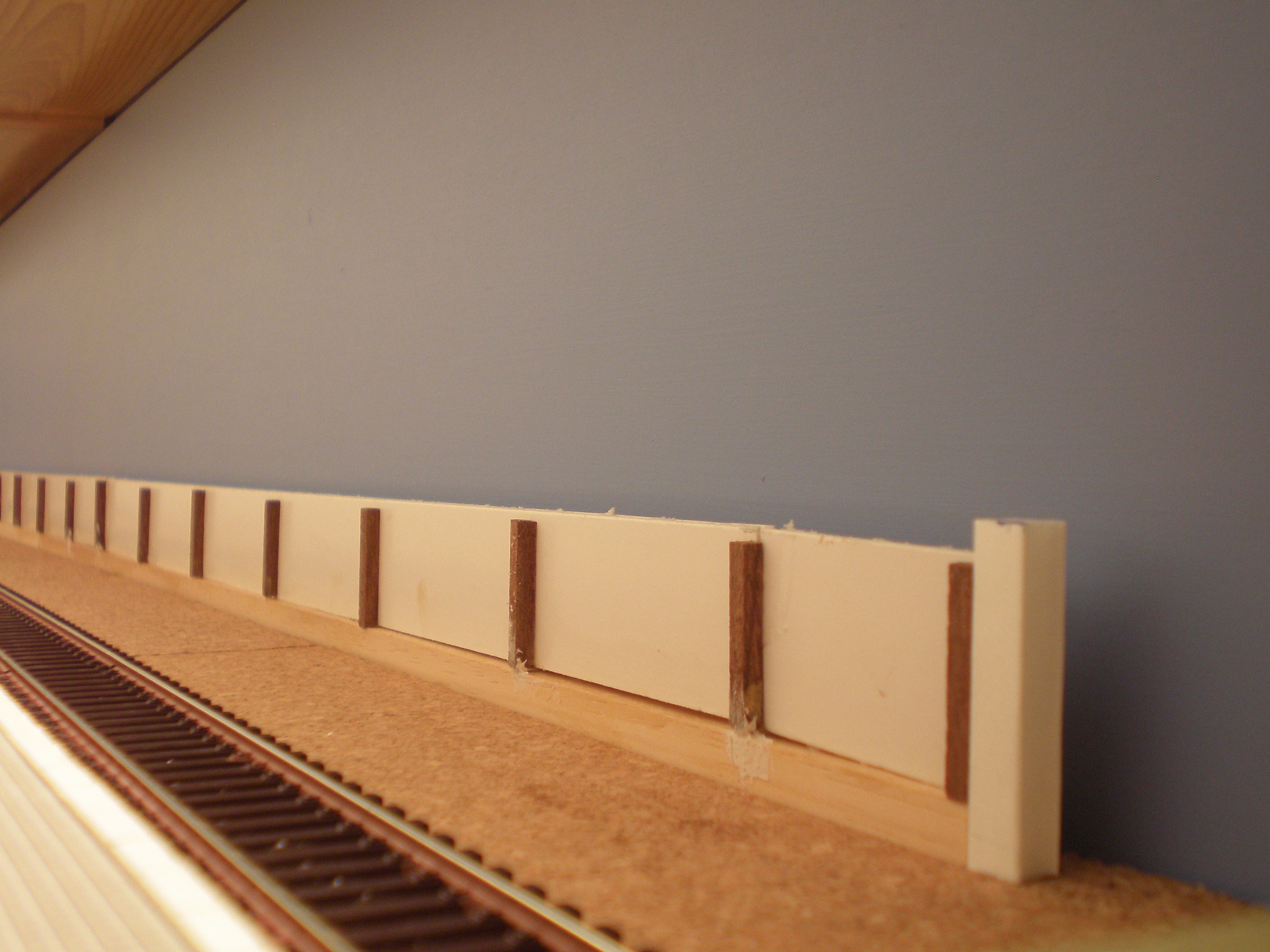

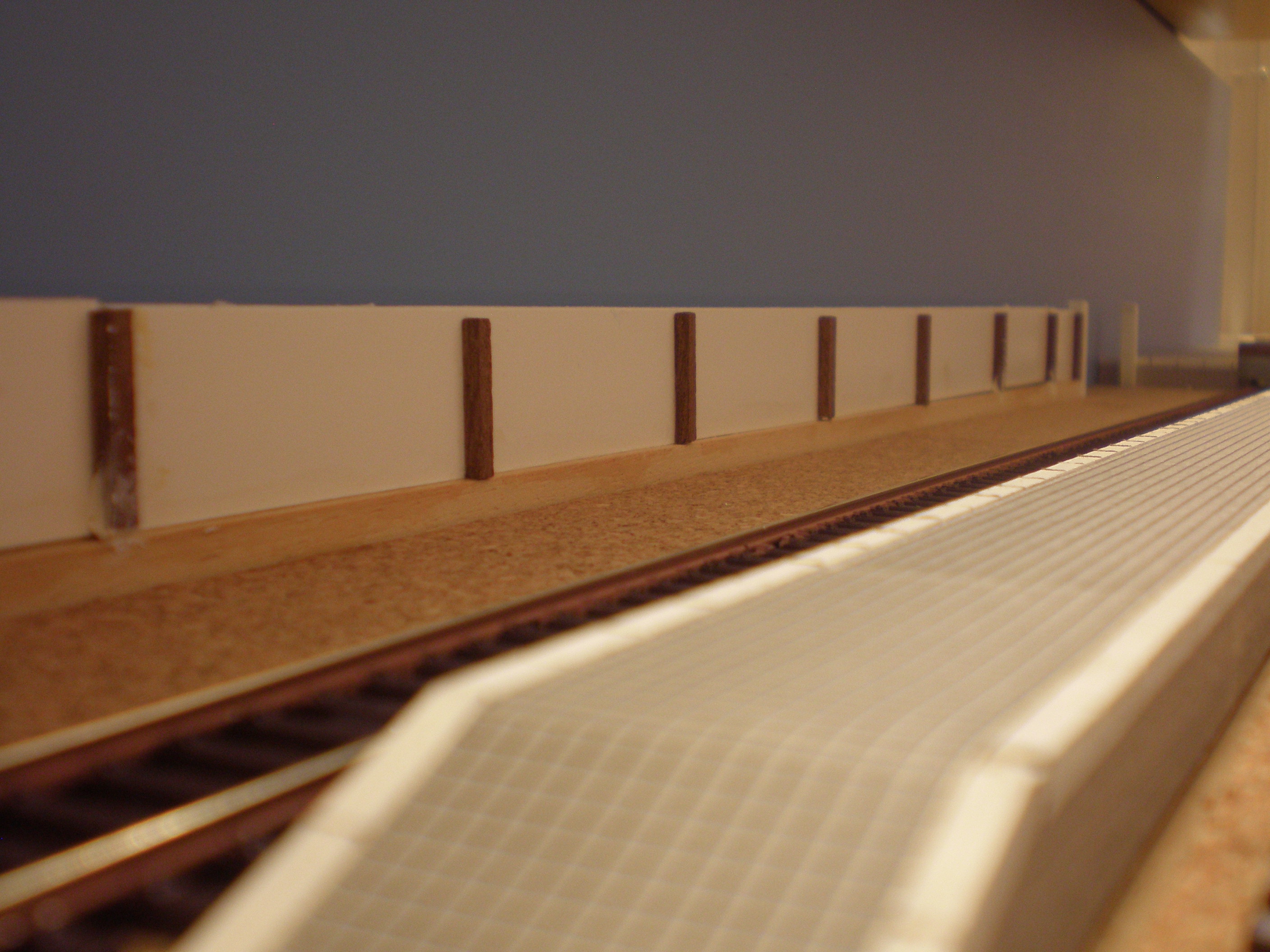

Segundo, la valla que delimita el perímetro de la estación. Será sencilla, pintada de blanco y envejecida.
Finalmente las toperas, que están terminadas a falta de ponerle unos topes de latón de Mabar. Una de ellas va en el apartadero particular y la otra en la vía muerta que termina junto al edificio de viajeros.
Por cierto, nadie me ha comentada nada respecto a la pregunta que había planteado hace un mes.

Muy bonito, Juan, esperamos mas avances
Al almacen de piensos y demas menesteres, le vendria a de perlas, una visera frontal. No se si lo tendrias contemplado

estoy deseando ver mas
por cierto me encanta el recinto industrial¿como has hecho el muro?

Respecto al muro del apartadero privado, la parte que tiene malla, es una tabla de 1,5 cm de contrachapado (grosor 0,5 cm)forrada de aguaplast, pintada y envejecida con varias pinturas. Para los mástiles que sujetan la malla, hice unos taladros en la tabla e incrusté trocitos de tubo de latón pintados de color plata. Una vez incrustados y pegados los tubitos, corté un trozo de malla de alambre de las que se utilizan para hacer los relieves de la maqueta.
La puerta de entrada son dos trozos de muro de escayola hechos con molde, que en su día compré en un puesto en el mercadillo de Chamartín y están envejecidos por mí.
El muro que delimita la estación, es de cartón pluma de 0,5 cm, a los que he pegado unos listoncitos de madera para simular postes de ladrillo. Está a falta de pintar todo de blanco y envejecer.

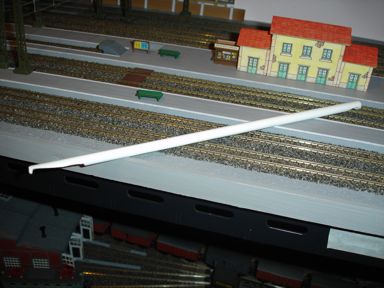

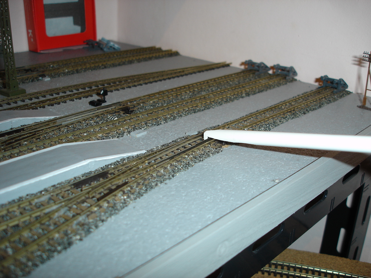

Para cambio maual sencillo y sorprendente es que no iluminó en su dia trenando ...
viewtopic.php?f=6&t=17844&start=100
son un par de fotos que hizo como respuesta a media página:
download/file.php?id=132625&mode=view
download/file.php?id=132624&mode=view
yo todavía estoy knockeado y probablemente adoptes su sistema ... el que proponía nen también me gusta por su sencillez....

Te refieres al de la jeringuilla o al sistema del palitroque. Hombre, el del palo es demasiado pedestre, casi prefiero darle con el dedo directamente.
Lo de la polarización sigo sin verlo claro, al no ser un desvío accionado electricamente con interruptor.

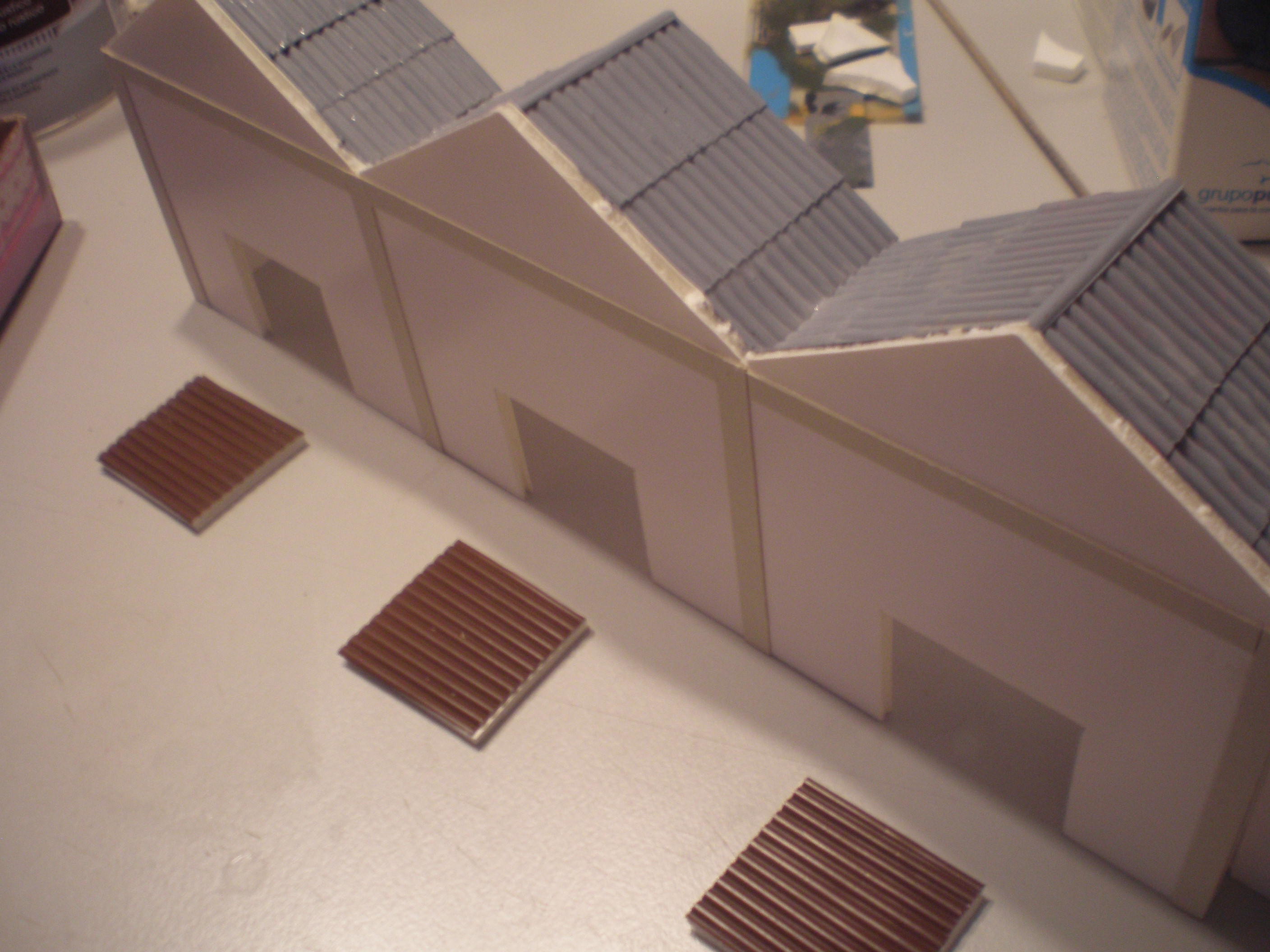

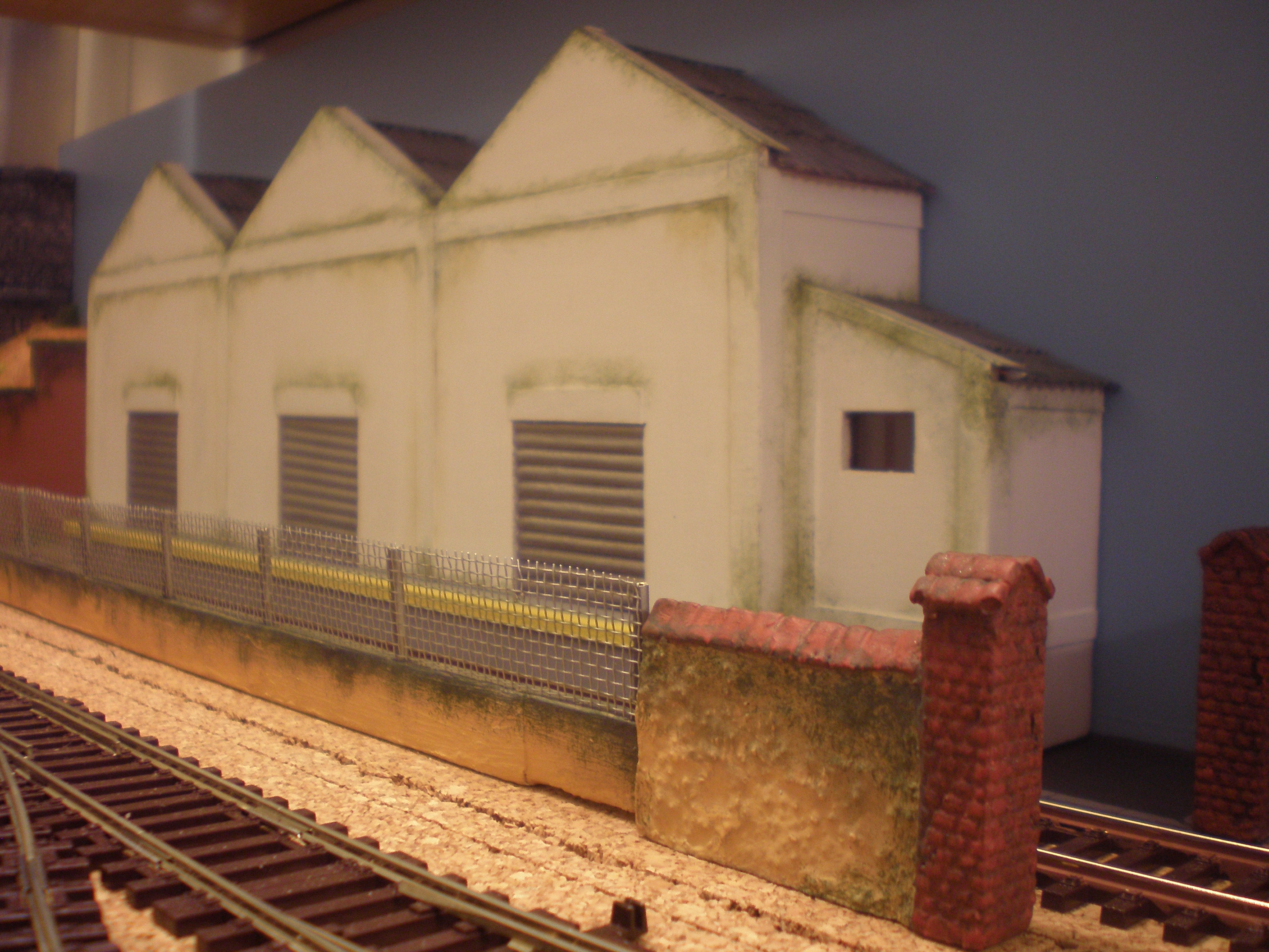

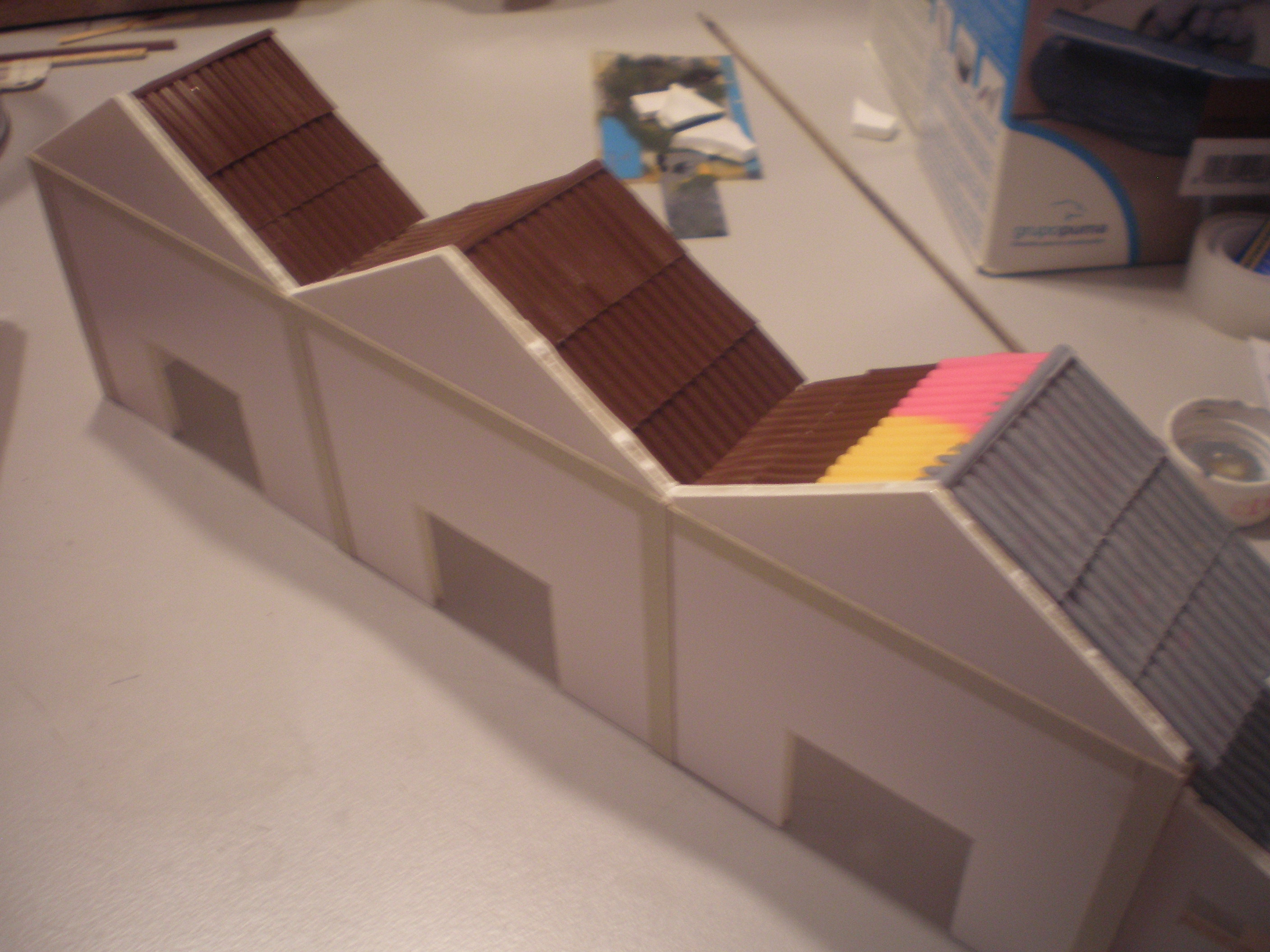

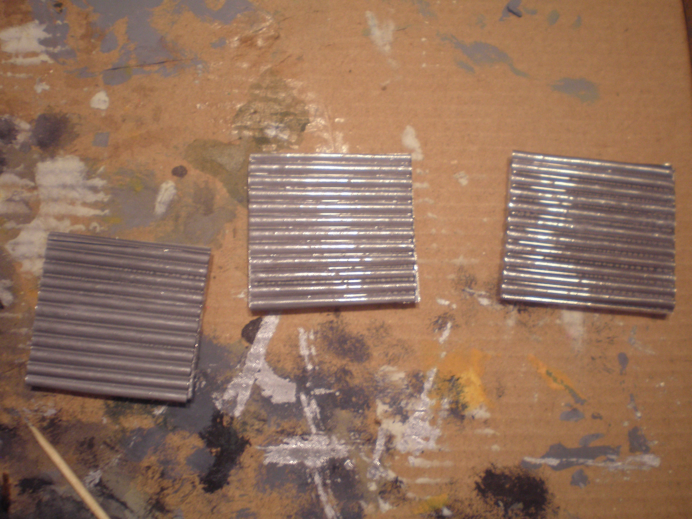

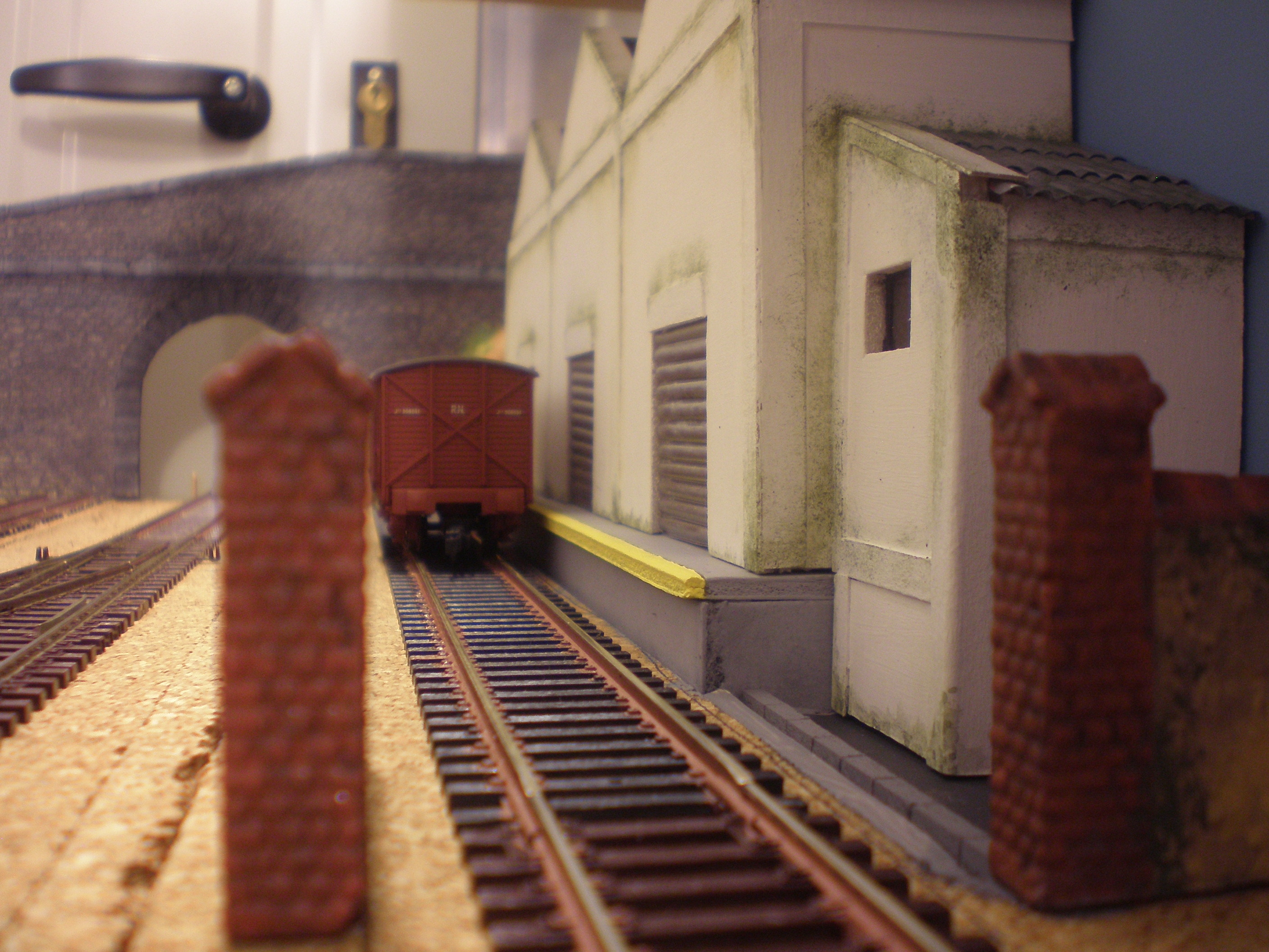

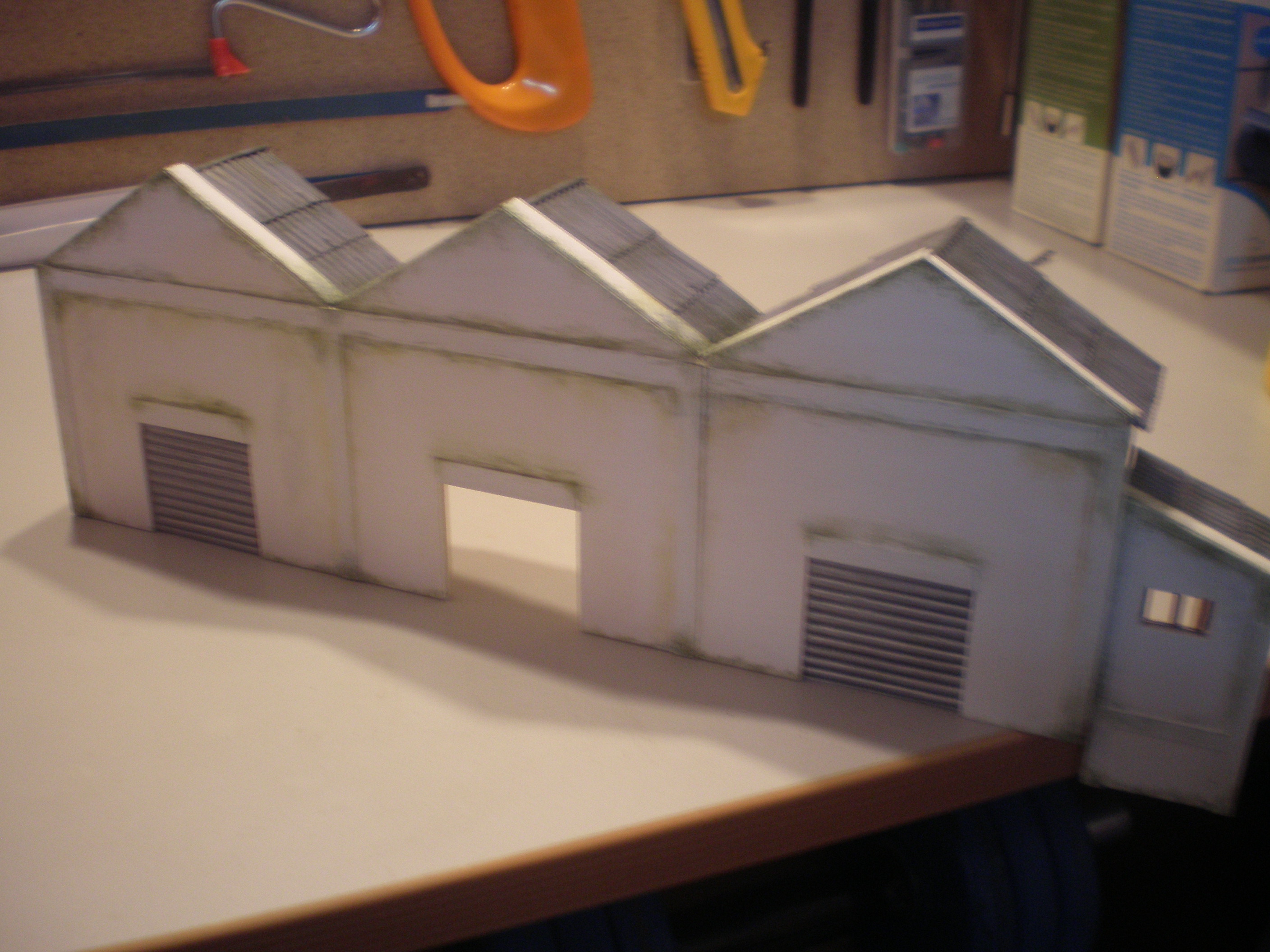

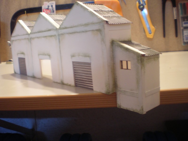

Pues después de unos meses sin actividad, aquí estoy de nuevo para terminar el almacén de abonos y fertilizantes.
Unas fotos con la evolución.
Tejado terminado con tarros de petit suisse
Tejado de uralita pintado y puertas de cierre
Cierres pintados en color galvanizado
Unas cuantas fotos con la evolución del envejecido
