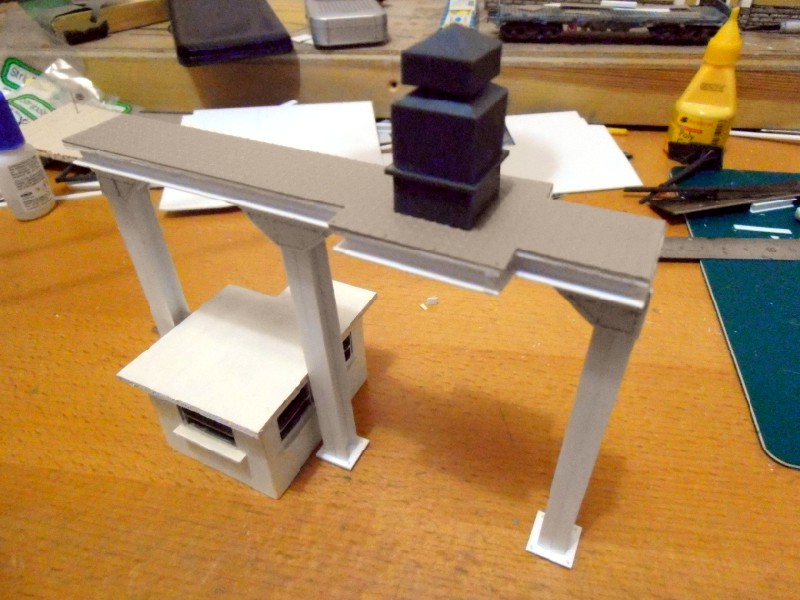

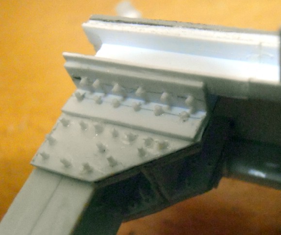

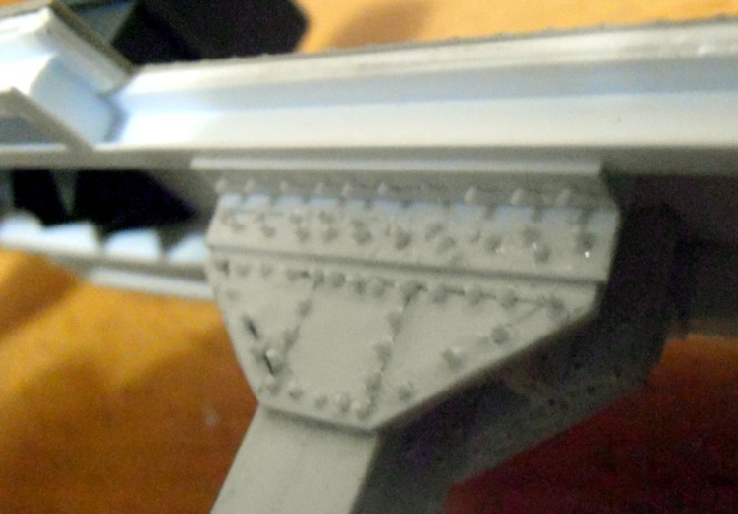

Siguiendo con la anarquia que me caracteriza, os pongo fotos del arenero. En principio compre el kit de Faller, pero como lo veo demasiado germanofilo, me he decidido a intentar hacer uno diferente partiendo de uno especificado en la revista francesa Loco Revue que me gustaba más, aunque tendra ciertas diferencias también. Conforme vaya avanzando ire subiendo más info así como un pequeño instructivo.
De momento os dejo algunos detalles. Estara construido en Evergreen.
Saluditos
Vista general
Detalle remaches estructura metalica1
Detalles remaches estructura metalica2

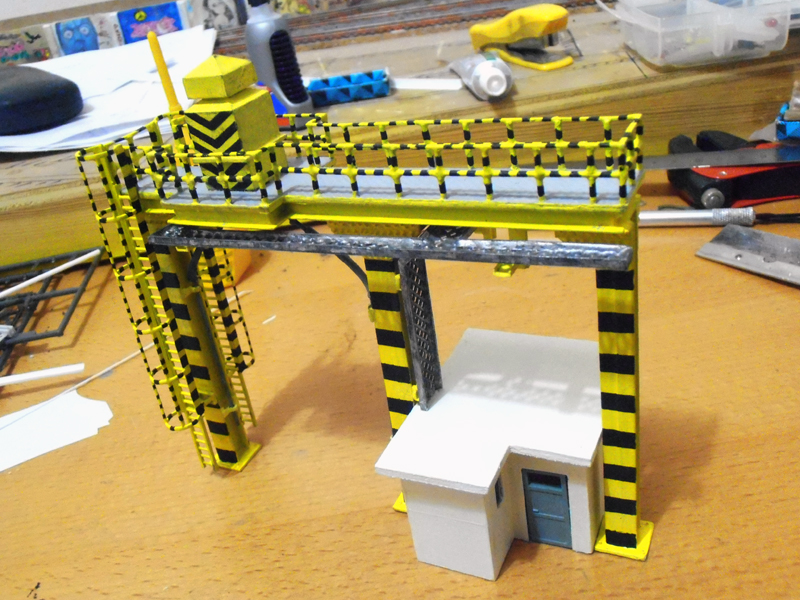

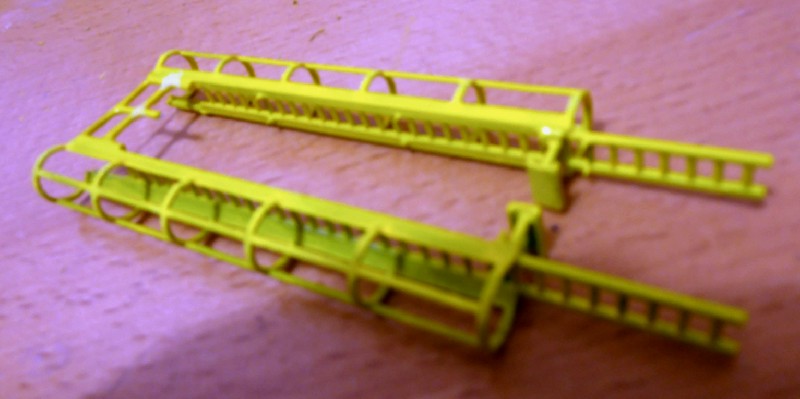

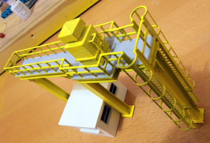

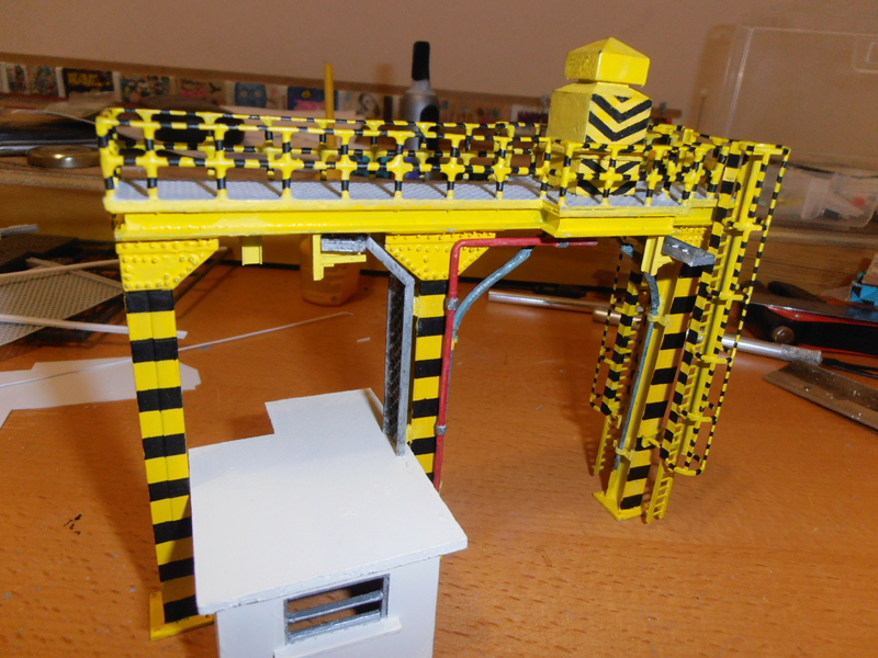

Hola de nuevo.
Os dejo nuevas fotillos del arenero con el color base en amarillo. Las escaleras con las protecciones anticaida de momento son desmontables por que tengo intencion de colocar en las 3 vigas estrias (lineas a todo lo largo de color negro). En principio tenia pensado hacerme unas calcas que quedaran mucho mejor que pintadas, ya que tengo el pulso como para ser ladron de panderetas. Las protecciones de las escaleras las encontre por arte de vili-virloque el otro día rebuscando en los sobrantes de una tienda, son de Plastuck y creo que es la referencia CL4. Quedan estupendas, lo malo es que solo habian dos y creo que esa marca ya no existe.
Saluditos.
Vista general con escaleras
Detalles de las escaleras

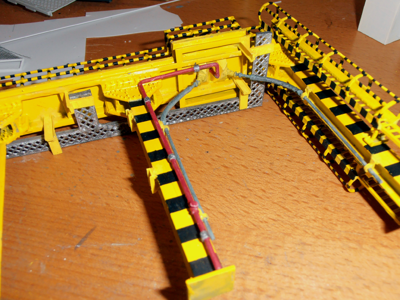

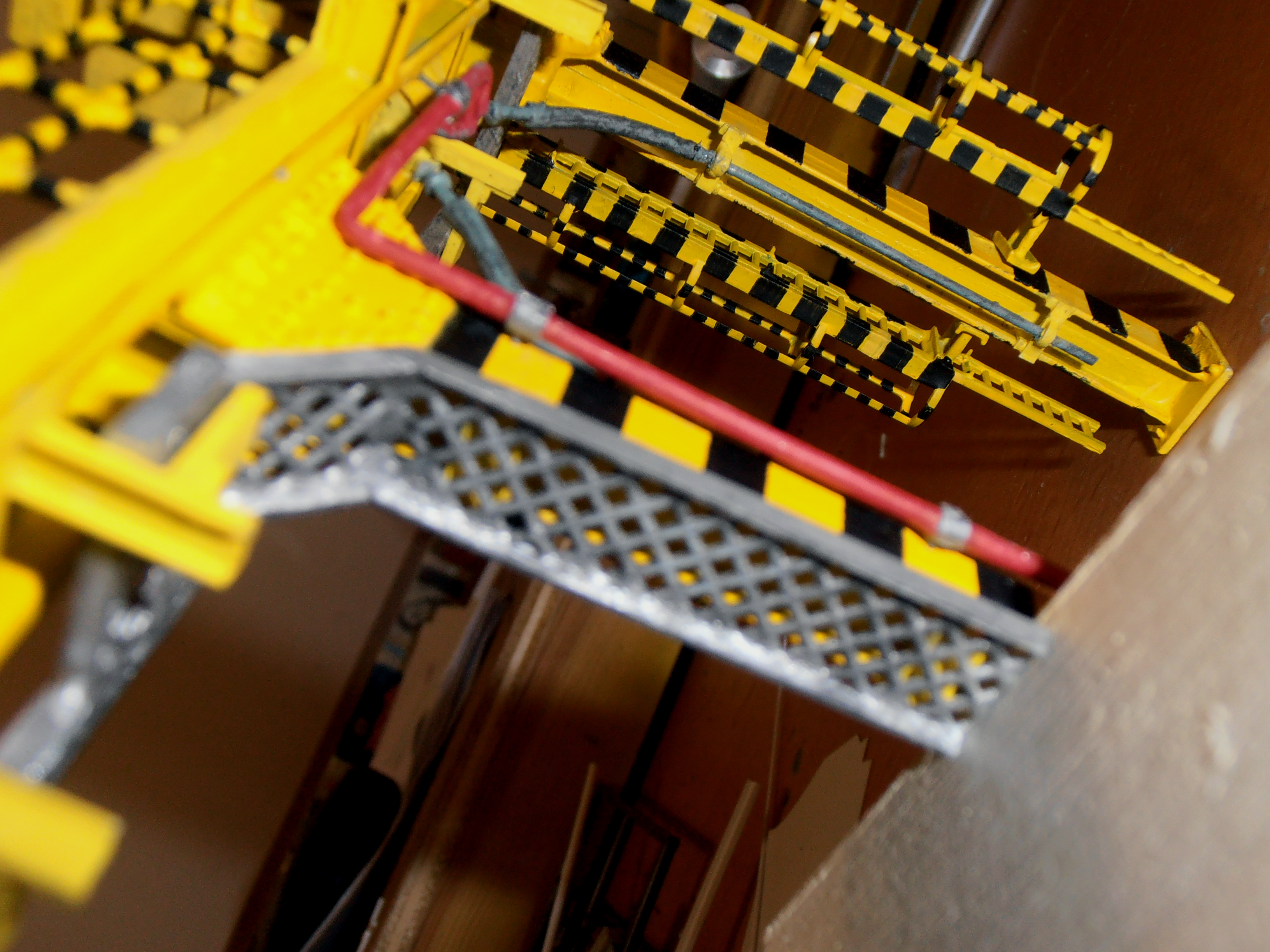

:) Hola chicos, ayer como llovio decidi decicarel día a continuar con el arenero que tenia aparcado desde hace tiempo.
Os subo unas fotillos más, todavia no esta acabado, queda lo más delicado.
La canal metalizada esta hecha con un trozo de vaya de un scalextric. El resto, soportaciones, tuberias, etc con Evergreen.
Arenero por delante
Arenero por detras
detalles para canal electrico1
detalle tuberias
detalles para canal electrico2
detalles canal electrico2

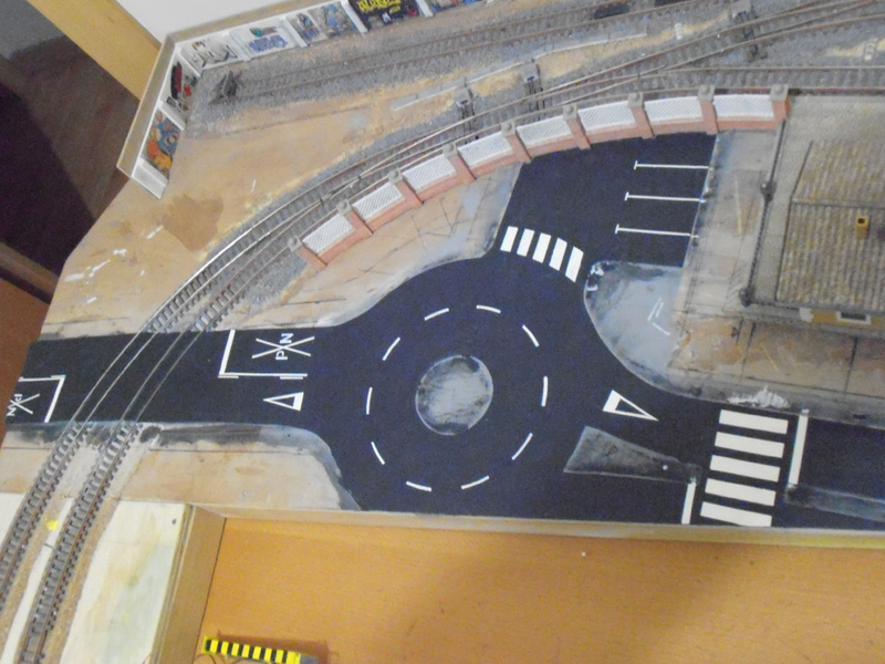

Hola chicos, he dejado en "stand by" el arenero para centrarme en la obra publica; (previo pago del 3%, por supuesto y para variar).
Aqui tenéis un trocito, realizado usando material de Woodland scenic:
La carretera creada con Smooth-it (ST1452)+Paving tape (ST1455), y la pintura de la misma marca color Asphalt (ST1453).
Para la colocacion de las marcas viales he usado la siguiente pagina sobre normativa de señalizacion en carreteras y que esta francamente muy bien http://www.carreteros.org/normativa/otros/normativa/listado.htm (ver apartado Señalizacion y balizamiento).

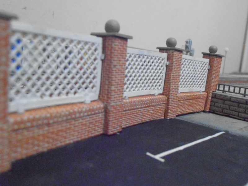

Mensajes: 691
Registrado: 20 Ago 2011 11:29

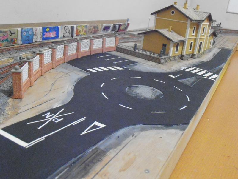

Detalle del muro a falta de colocacion definitiva y envejecimiento.
Realizado con balsa a la que se le ha practicado curvatura, y recubrimiento con texturas "Redutex".
Las rejas son vallas de scalextric que tenia por aqui (Ø1mm) a la que le he añadido un marco de evergreen.
Muro aparcamiento-arboleda

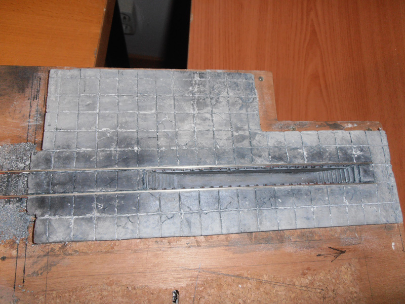

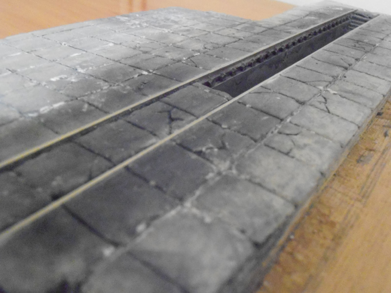

y por ultimo y hasta ahora el suelo mugriento del taller.
Esta hecho con la misma tecnica que la carretera, cuando el producto empieza a solidificar le practico la division de las losas.
Se ha realizado un lavado con color Asphalt para que penetre en las ranuras y despues le aplique el color "Concrete" (ST1454) de la misma marca. Por último ensuciado general en la zona de los railes con pigmento.
Conforme vaya avanzando os pongo más.
Vista aerea
Detalles losas taller
