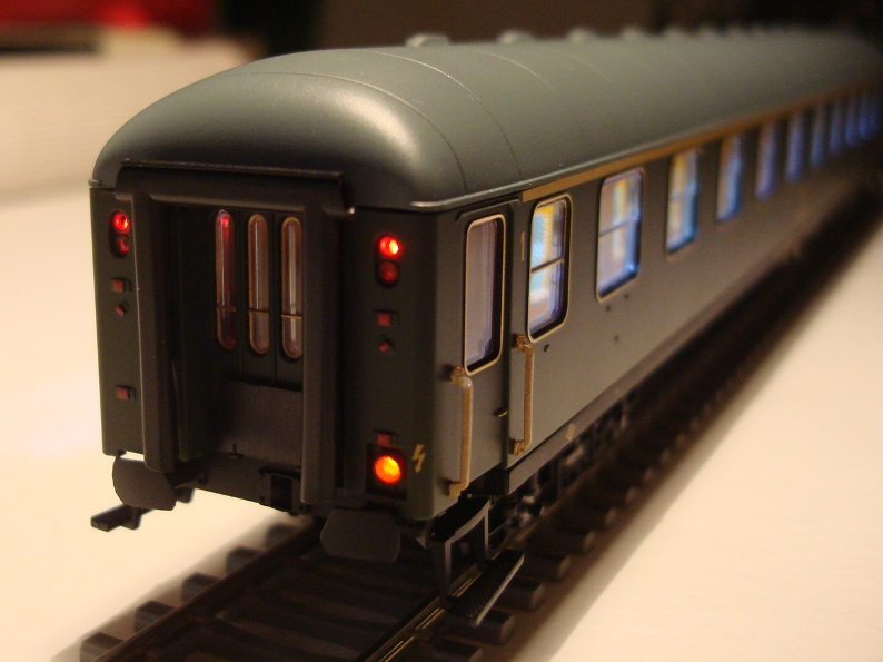

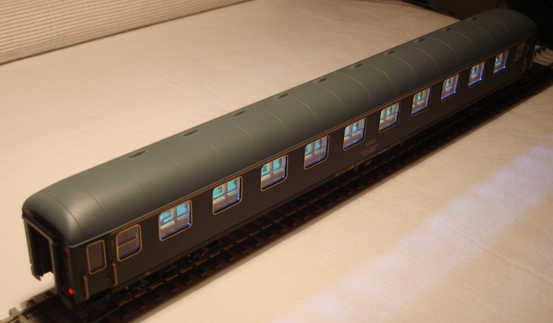

Bueno, aquí os dejo como ha quedado el 8000. Personalmente creo que las luces traseras han quedado insuperables. Es lo que mas tiempo me ha llevado con diferencia.
Espero que os guste y que pongáis vuestros comentarios.
Gracias por vuestra ayuda.

Realmente impresionante Javi, te has superado ;)

Que buena imagen dan!!! impaciente estoy de ver los tutoriales

Precioso el coche y el trabajo insuperable.

Quizá tengas que pintar por detrás el led, me parece ver un reflejo rojo en las ventanas .

He estado dandole vueltas al tema y pienso que si lo sacas en serie, tendrias que diferenciar un lote con luces de cola y otro sin luces de cola, ambos con interior iluminado. La solucion es sencilla, instalar otro interruptor conmutador para eliminar las luces de cola o dejarlas lucir. Entonces tendriamos 2, uno para la luz interior y el otro para las luces de cola de los testeros. Asi es totalmente real, poder llevar un coche sin servicio en una composicion en cola, sin la luz interior y con la luz de cola alumbrando. Piensalo.... S2.

Pero que es eso? Parece real!
Un trabajo formidable, espero tus explicaciones pero me temo que estan sean exclusivamente para 2C.
S2 J.R.
Mazinguer: Seguramente sea un reflejo del led. Los interiores hay que cubrirlos. Los leds son muy puñeteros para fotografiar. Las fotos no hacen justicia a como quedan las luces realmente. Esta tarde en la AAFM los podrán ver para que vean que no quedan igual.
Diurno: Algo así tenía pensado, con un interruptor o similar que fuera doble, tanto para las luces traseras como para la iluminación, pero es ya es trabajo para cada uno. Las tiras de leds se venderán sueltas con las tomas de corriente para los bogies y luego cada cual que le ponga la imaginación que le guste.

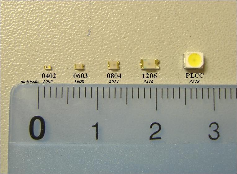

Lo digo mas que nada por que no he sido capáz de tomarle una foto decente a los leds, no quedan en la foto igual que en la realidad, y eso que en la foto ya salen bastante bien.
Para que te hagas una idea, el modelo de led usado para las luces de cola, es el 0402, y te pongo una foto de los tamaños de los leds. Casi ni se ve cuando está boca arriba o boca abajo. Las medidas son 1 mm x 0,5 mm.

¿¿¿Como coj... sueldas eso?? menuda pasada, no sabia que los hubiese tan pequeños. Enhorabuena por lso coches.
