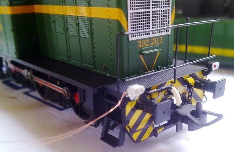

como iniciador del hilo.....siento no haber sido mas explicito. En su momento no realicé las fotos "paso a paso", pero cualquier duda...preguntar; intentaré resolverla.
la unica foto que encontre.....
pero básicamente la idea es taladrar y hacer pasar los 4 cablecillos de cada piloto. En los frontales...lo mismo...una vez desmontado el piloto, taladrar justo en el agujero del soporte de los pilotos para poder pasar los cables al interior de la loco.

Hola 7700:
gracias por responder. Viendo los hilos del led, parece que el agujero va desde el frontal hasta la parte trasera del foco ¿es así?, entonces para cada piloto habrás hecho dos agujeros, supongo.
¿pusiste un led para el rojo y otro led para el blanco? ¿ o es un solo led bicolor? en este segundo caso el pero que le veo es que la luz salga por el agujero que corresponda.
Suponiendo que haces dos agujeros en cada piloto para cada luz, y pones un led en cada agujero. En la parte trasera ¿le diste algún tipo de masilla para tapar y fijar los leds?
Y en la parte delantera, ¿los leds los pusistes a ras del frontal? ¿el rojo lo pintaste porque en ese tamaño son transparentes?
En cuanto a los cables, según marco en la foto, sería bajarlos entre medías de las dos patillas que sujetan el piloto y hacer un agujero en medio, tal como marco con la flecha roja para pasarlos por debajo de la plataforma y hacerlos llegar al interior.
Perdona por haberte lanzado un montón de preguntas, pero según lo que me respondas buscaré y compraré los leds correspondientes. Parece que ahora los hay todavía más pequeños que cuando lo hiciste. Seguramente me tardarán unas cuantas semanas en venir de China desde que los pida.

lo has explicado perfectamente. Eso es exactamente lo que he hecho yo, pero por cada piloto un solo agujero por donde paso los 4 cablecillos
El problema que tienen los pilotos de ET, es que son de un plastico que a nada que los toques se les cae la pintura. Aunque parezca un problema a la larga es una ventaja porque al ser negros, conviene pintarlo todo una vez acabado para que la luz de los led no se escape.
He puesto led rojos y blancos independientes.
La parte de atras de cada led la he pintado de negro.
una vez montado todo, como tulipa de cada foco he dejado una microgotita (o gotícula si hablamos en terminos actuales, era Covid...jajaja) de cola blanca que una vez seca queda translucida.
Los cablecillos recorren la parte inferior del chasis hasta encontrar hueco para introducirse en la cabina.
Los mios estan digitalizados con lokpilot de ESU tamaño normal + mi placa minilok para poder apagar las rojas, tener el foco independiente y luz en cabina. No he tenido que fresar el peso. Me cabe todo en el capot corto.

Hola Enrique:
Qué buena idea. Incluso al rojo se le podría echar algo de rojo acrílico para darle la tonalidad. Aunque eso lo probaré primero sobre otra superficie para no meter la pata.

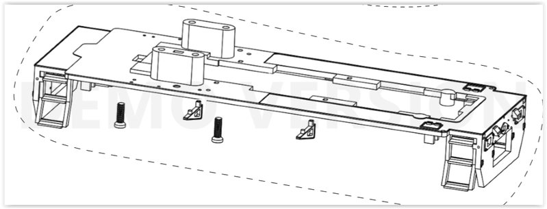

La carcasa entera se desmonta aflojando 4 tornillos que estan por la parte inferior de la cabina.

Gracias por tu gráfico 7700, pero ya había quitado los 4 tornillos que sueltan la parte exterior de la cabina, también los 2 que atornillan el interior/peso y las pestañas delanteras que sueltan el capot delantero. pero el cofre trasero sigue enganchado al chasis. Se mueve/oscila pero no sale. De ahí mi duda.

Desmonta la cinemática trasera y podrás acceder al tornillo que sujeta el cofre.

Muchas gracias
No veía ese tornillo en la hoja de despiece.
