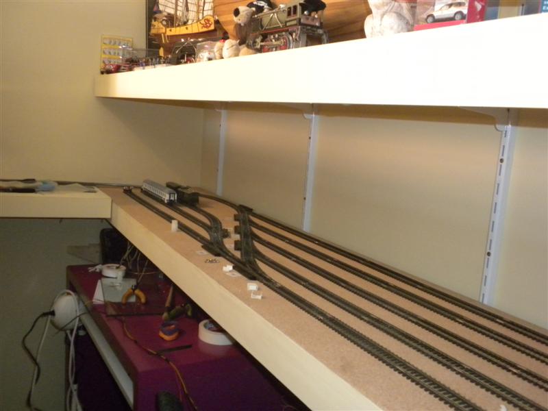

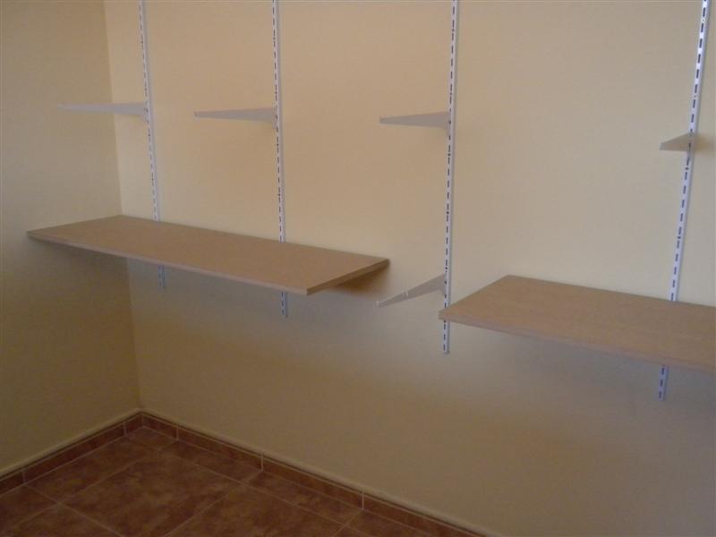

En vez de usar escuadras podrías usar cremalleras, te daría mucho más juego por que puedes modificar la altura y poner más baldas donde quieras

S2 Mazinger

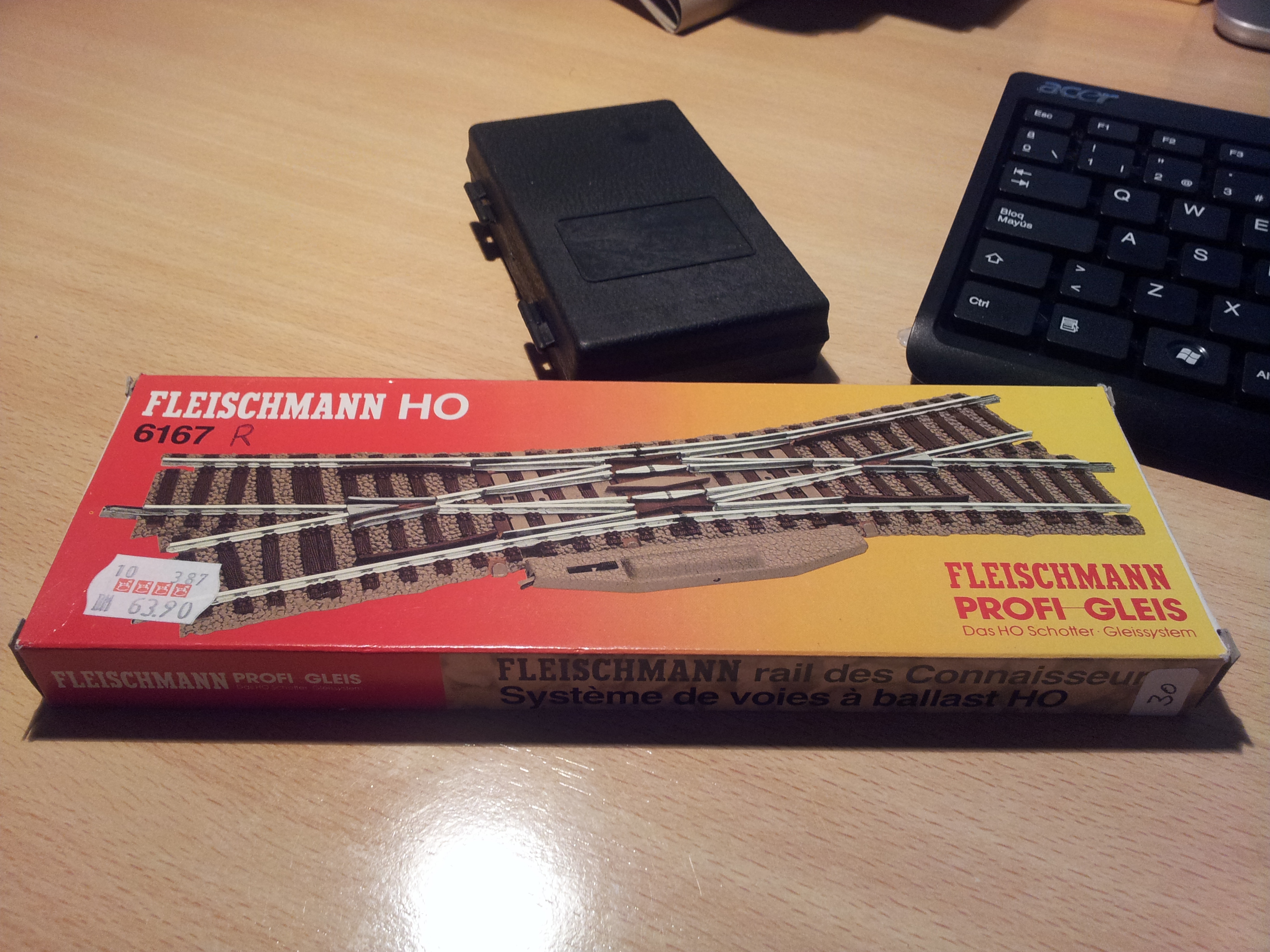

También comentaros, que a través de ebay.de y por un precio inferior a 50 € (portes incluidos) he conseguido el desvío doble (6167)!!

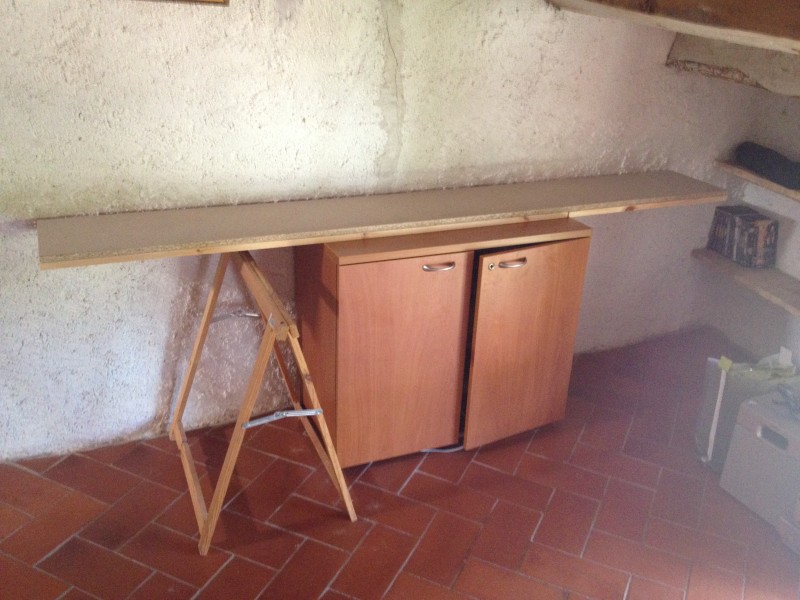

Después de un parón de varios meses, y de modificaciones respecto la ubicación (mantengo el mismo esquema de vías, pero las dimensiones han sido reducidas a 2,30 m y la estación oculta será de quita y pon), he modificado la base: ahora está hecha de conglomerado de 16 mm y como refuerzo lleva dos listones de 4x20 mm por debajo para dar rigidez al conjunto. Se apoyara sobre un mueble bajo.
