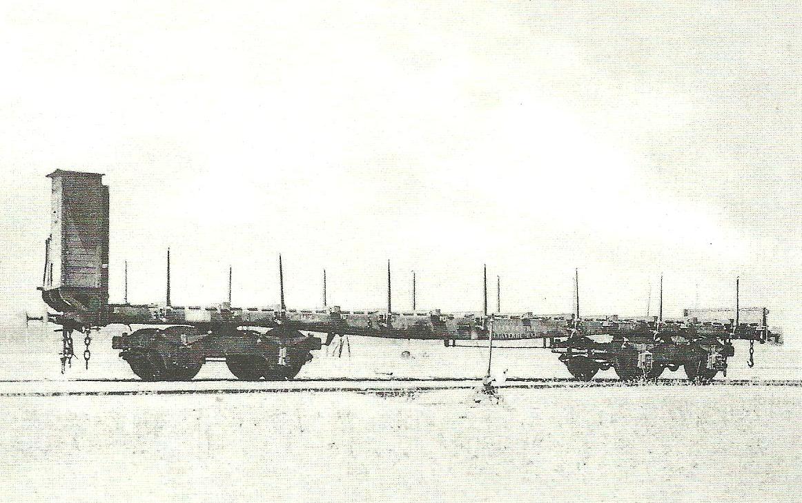

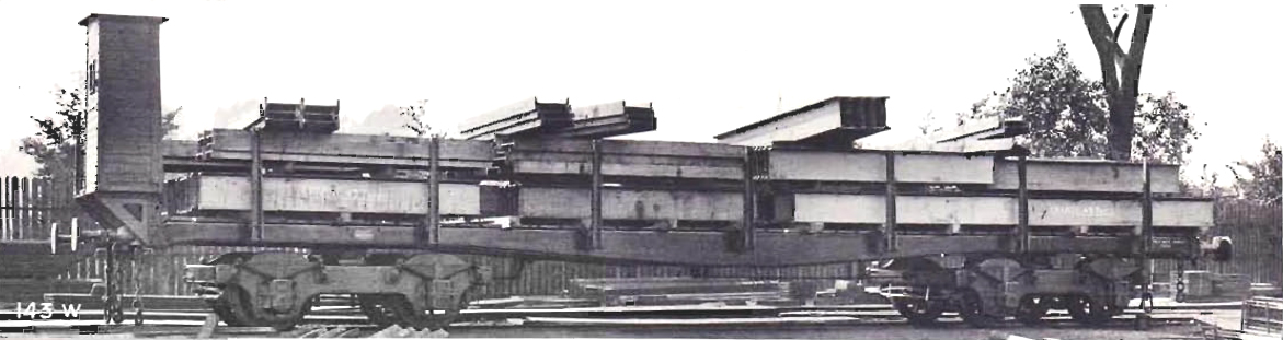

creo que se han extraviado un par de respuestas mias a este tema..repito por si acaso..creo que esta plataforma lleva boguies tipo tender..y veo que la garita presenta dos particularidades curiosas..su forma para dejar sitio al volante de accionamiento del husillo y su separacion del testero..por la que se cuela el sol..a no ser que la garita sea de la plataforma y no del j.observo que en el techo y dependiendo de la foto hay unas barandillas..a continuacion de la cesta

Yo diria que la garita es de la plataforma.... ;)
Buenos días,
Tienes toda la razón la garita es de la plataforma, así que me he colado yo, pido disculpas. Pero está descentrada.

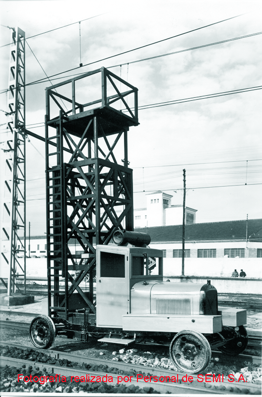

Mensajes: 6666
por cierto el vehiculo sobre el que esta subido el cameraman..daria por si solo para otro hilo.. ;)

La plataforma MZA podría ser esta...
Desconozco las matriculas de las series tanto de MZA como de RENFE... si alguien puede aportarlas me haría un favor para archivarla correctamente... ;)

Mensajes: 989
Registrado: 25 Oct 2008 17:09
Perdonad por la mala calidad del documento... :oops: .
Perdonado. ;) Muy buena colección de fotos.
Al principio creía que la plataforma de bogies tenia la garita descentrada para permitir la colocación del cable de la catenaria y que habia sido reubicada, pero a la vista de esta última foto, parece que era así.

son imaginaciones mias o pone taller general villaverde en el alma de la viga principal de la plataforma..

Hola Roberto, interesante aportación la de este tren de trabajos de tendido de línea eléctrica que permite ver toda una serie de vagones cerrados, plataformas, bordes bajos y un furgón de muy variada procedencia, que pueden inspirar a más de un aficionado a su realización.
Susob, la plataforma que pones es realmente la de la foto, eran originarias de MZA RRf 535 a 559, después MMQ 58660 a 58684 fueron construidas por Nivelles y Caf en los años 1920 del pasado siglo. Su longitud era 15.580 mm lo que las hacía aptas para el transporte de grandes piezas, pudiendo citar como curiosidad el desplazamiento hacia uno de los laterelas de la garita del guardafreno.

llerita73 escribió:
la estrella que aparece en el angulo inferior derecho..no era de la compañia oeste?
La estrella era un indicativo común a muchas empresas e indicaba alguna característica constructiva que permitía ser reparado en cualquier taller.
Ese cerrado es idéntico a los Norte preunificados (no puedo afirmar categóricamente que fuera Norte sin conocer la matrícula), probablemente del parque Mancomunado (de ahí la misteriosa estrellita, cosa que me queda por terminar de investigar). De ser un Norte es del tipo K para carga de menos de 10.000Kg.

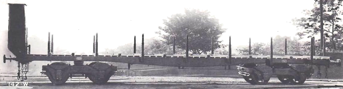

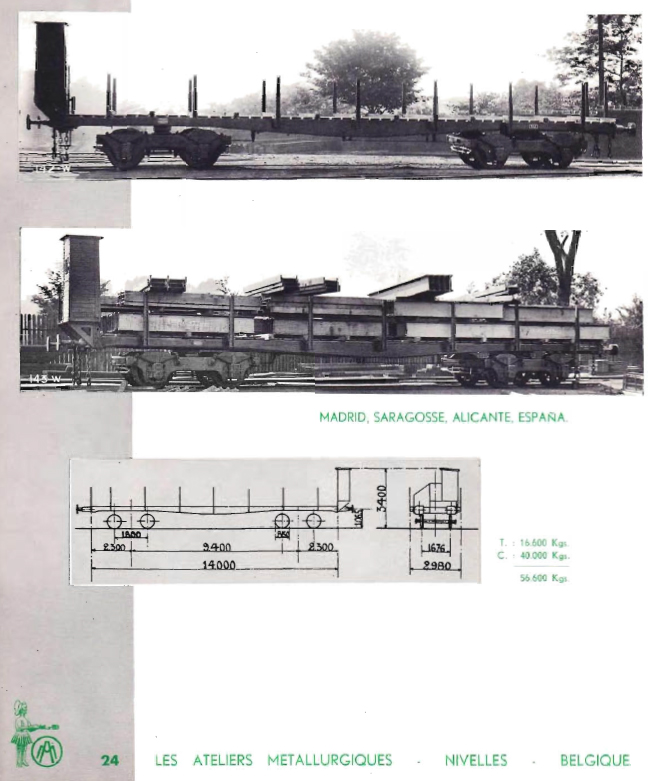

Aquí os pongo la plataforma de MZA.
Espero que guste. Estan extraídas de un catálogo de Nivelles que se subió al foro ya hace tiempo.

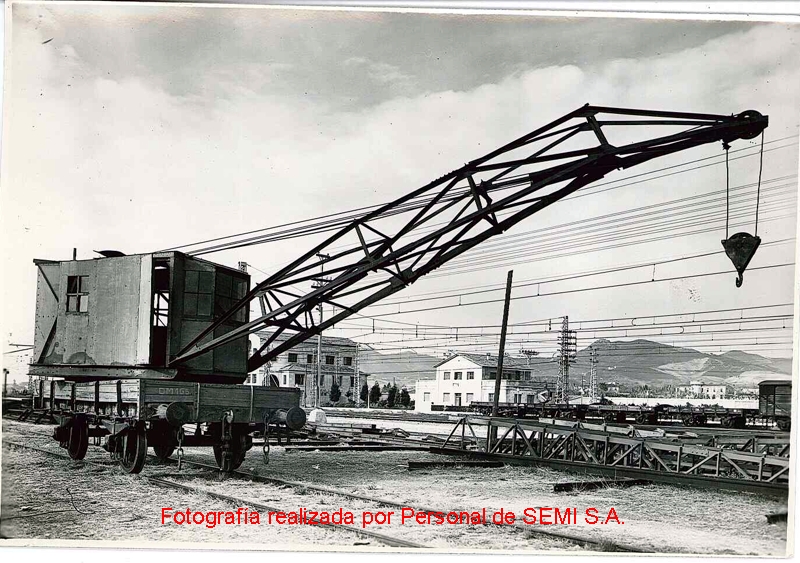

La Cía. S.E.M.I. S.A. parece ser que comenzo alrededor de 1929 con electrificaciones tanto en trazado de Madrid-Avila-Segovia como en la linea Vigo-Santiago-La Coruña, para la Compañía del Oeste. No sería de extrañar que las fotos pertenezcan a diferentes años, en diferentes sitios.
Así mismo, me han enviado 2 nuevas fotos en las que nos piden que si podiamos datarlas, es decir poner fecha aprox y lugar. Sin duda un reto de nivel.
Como vereis se trata de 2 piezas de coleccionista, "rara avis" donde las haya. La primera ..... me ha dejado a cuadros, si bien parece un Ford .... pero es arriesgar demasiado.

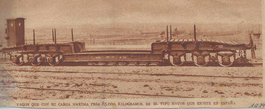

Añado un recorte de una revista del año 1929 para documentar más el hilo:

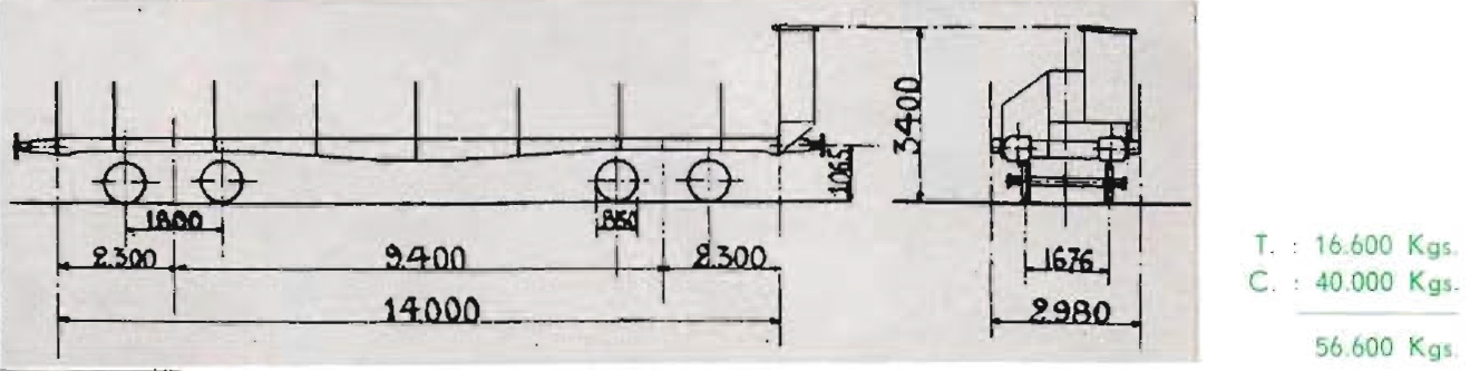

Con la finalidad de completar el esquema de Campomarzo, y la imagen de DiscoCerrado, adjunto esquema de la plataforma
Y de la quebrada para grandes cargas Rfh 711-720 ex MZA, y MMGfh 58179-58728 para aquellos que estén interesados en su construcción
Parece del Santander-Mediterraneo.... De ser así, es la primera dresina de este tipo que veo de esta compañia.

Que bien me conoces.... :lol: :lol: :lol: :lol:
Pues guardada queda la foto para futuribles inventos. Ahora a ver donde indago al respecto de estos "cacharros".
