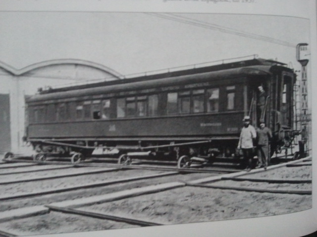

Nota 21 Nov 2013 22:59
Mensajes: 6664
pudiera ser este..coche vl 930 en los talleres de irun..

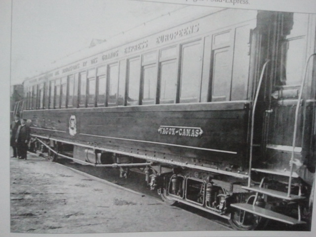

Nota 21 Nov 2013 23:07
Mensajes: 6664
o tal vez este.. n 843/848 de cgc para españa..el sud- express..foto tomada en irun junio 1914. del libro les wagons lits..

Nota 22 Nov 2013 11:06
Mensajes: 7082
Estos coches fueron construidos por la Compagnie Générale de Construction Saint-Denis en 1903 (1). y formaron la serie WL- 843 a 848. De origen fueron forrados de planchas de madera barnizada y no de friso de madera (J. Aranguren los dibujó con friso de madera).
Fueron comprados por Carde y Escoriaza que los reformó y, a su vez, los vendió ya reformados a MZA formando la serie ACWffv 345 a 350.
