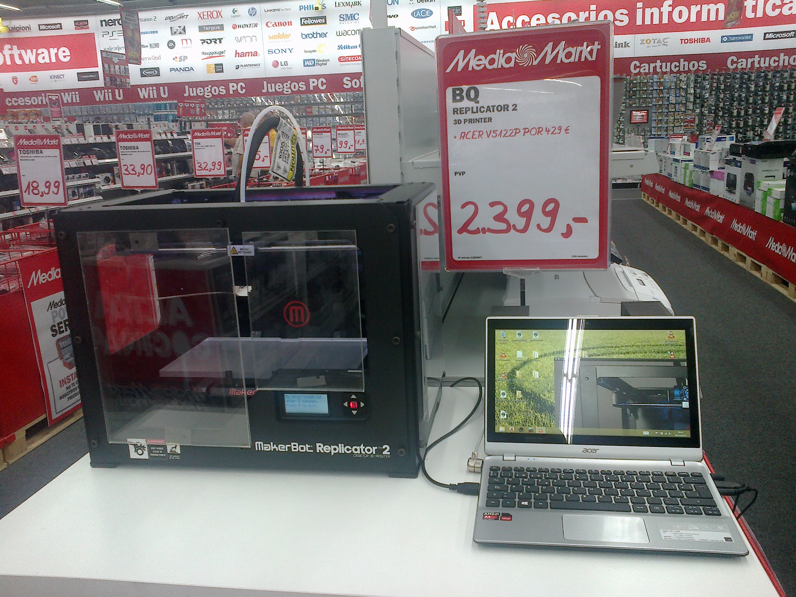

No se esas impresoras 3d de 90000 euros q comentais, pero yo la semana pasada vi una en media markt de aldaia por 2399 euros.

Son cosas distintas.
La que ves del MediaMark son por aporte de material, en concreto hilo de plástico ABS, y las hay bastante más baratas que la del MM, en torno a 300-500 eur si te la haces tú. La del MM es más o menos esto con una caja alrededor. Uno de los mayores inconvenientes es su resolución y que sólo te queda lisa la cara que está en contacto con la superficie caliente, el resto queda como una especie de "chapa pegaso" que tendrás que alisar luego, bien a pincel con disolvente o lijando.
En este foro tenéis el proceso completo para haceros una
http://www.arduteka.com/2012/10/como-co ... esde-cero/
Evidentemente, no es la misma calidad de producto acabado que el de las de resina.
La del compañero son de resina polimérica, y están en lo que dice el compañero Angel, en unos 90.000 eur. Ya lo comenté en otro hilo, las que tenemos en mi empresa costó 60.000 y los cartuchos de "tinta" se van a los 2.000, y antes de que digáis nada, NO me dejan imprimir mis cosas :( , creo que no tienen nada en mi contra, es más que nada una cuestión de euros ;)
Por cierto, las imágenes de la propaganda del MM me da a mi que están hechas con una de las de resina :roll:

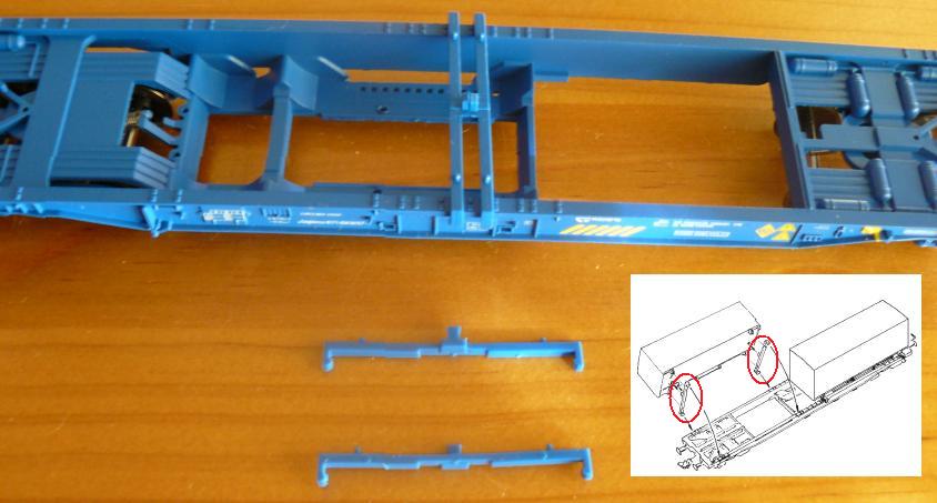

Lo primero felicitarte por tus trabajos y piecería para detallar. Y una vez puestos a pedir :roll: :roll: :roll: :roll: yo te mando una sugerencia que a mi y seguro que a más compañeros nos ayudaría mucho a cambiar nuestras composiciones................. es una pieza para bajar los semirremolque de los vagones poche y subir toda la gama de contenedores que existen...................... :oops: :oops: :oops: :oops: :oops: :oops:

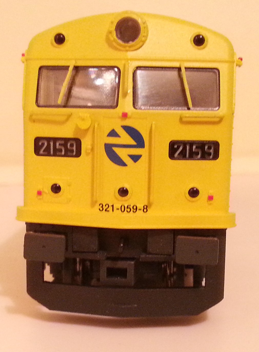

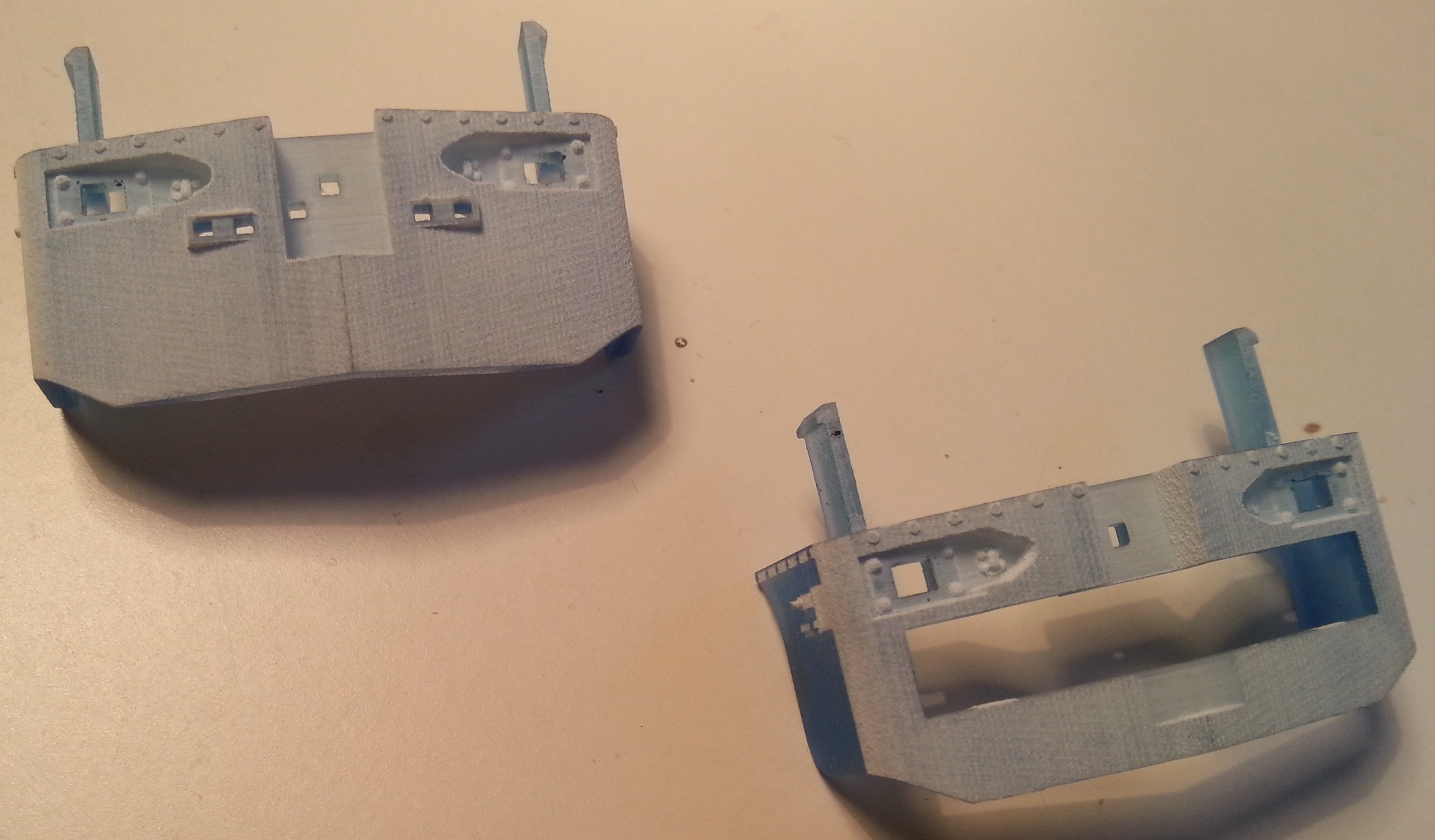

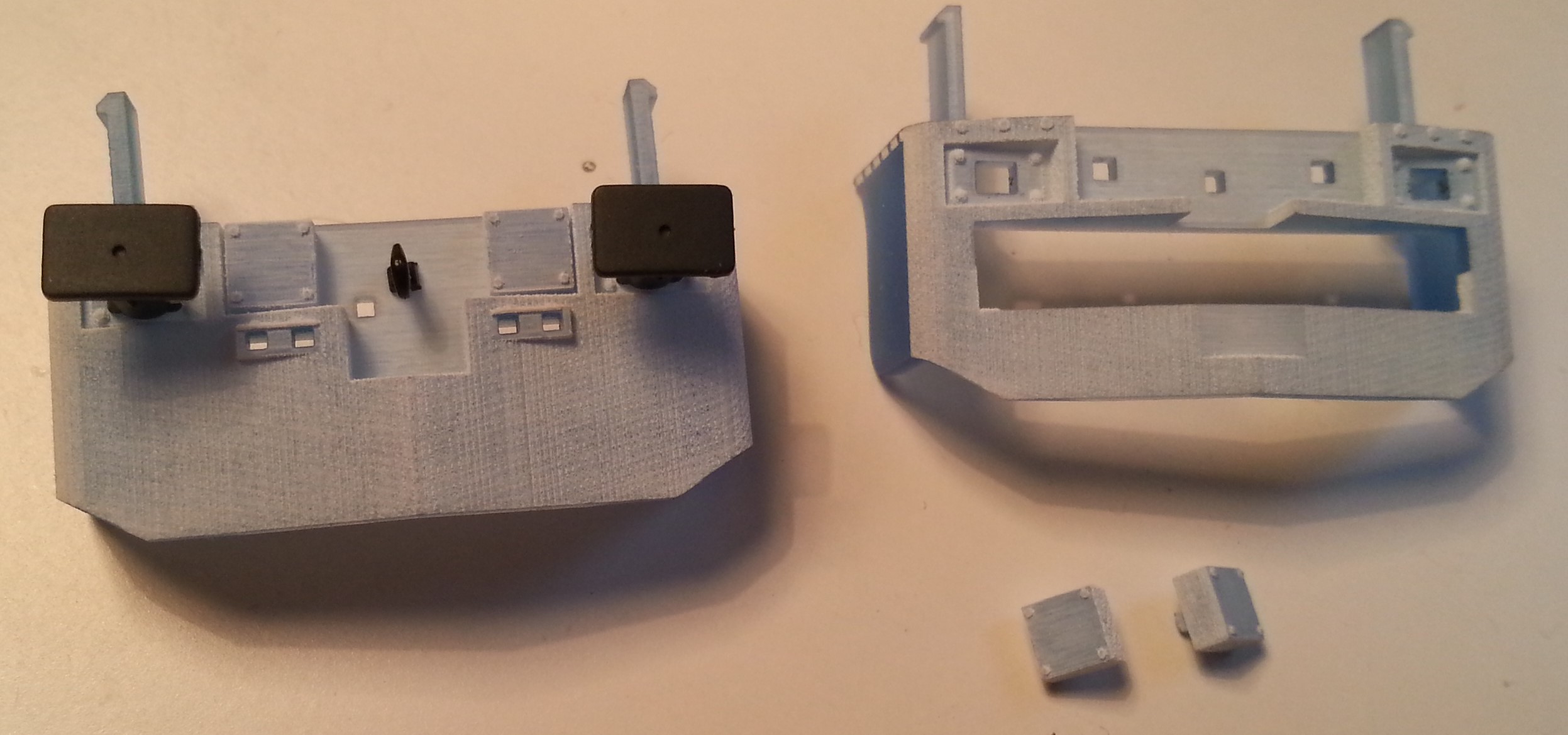

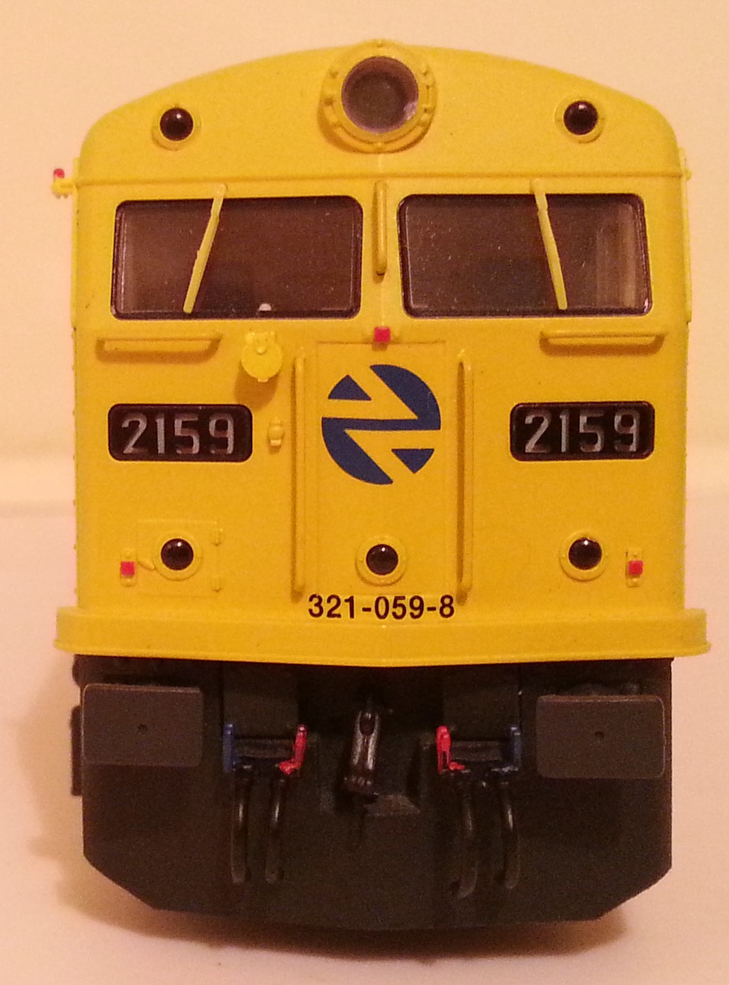

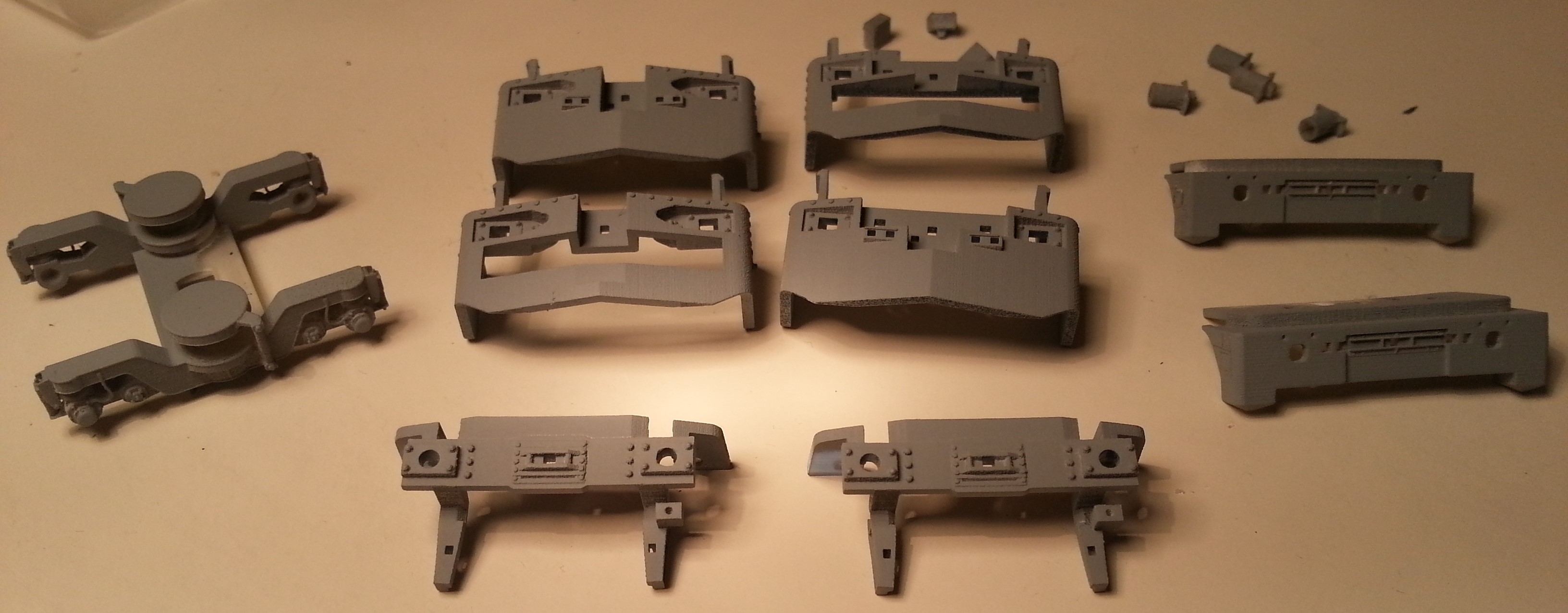

bueno...mas cosillas que por fin he tenido un poco de tiempo para poder ir avanzado..
Lo primero, faldones de la 321. Versión de origen y versión modernizada. En ambos casos faldón decorativo y funcional.
Detalle importante y que es lo que me ha llevado a hacerlos. No están bizcos. Es decir, la distancia entre topes es de 2 metros como la real.
faldones según salen de la impresora

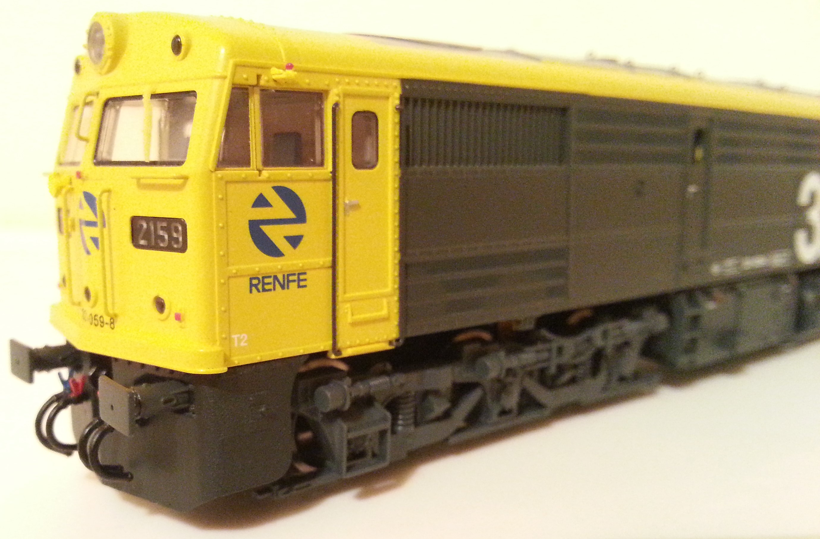

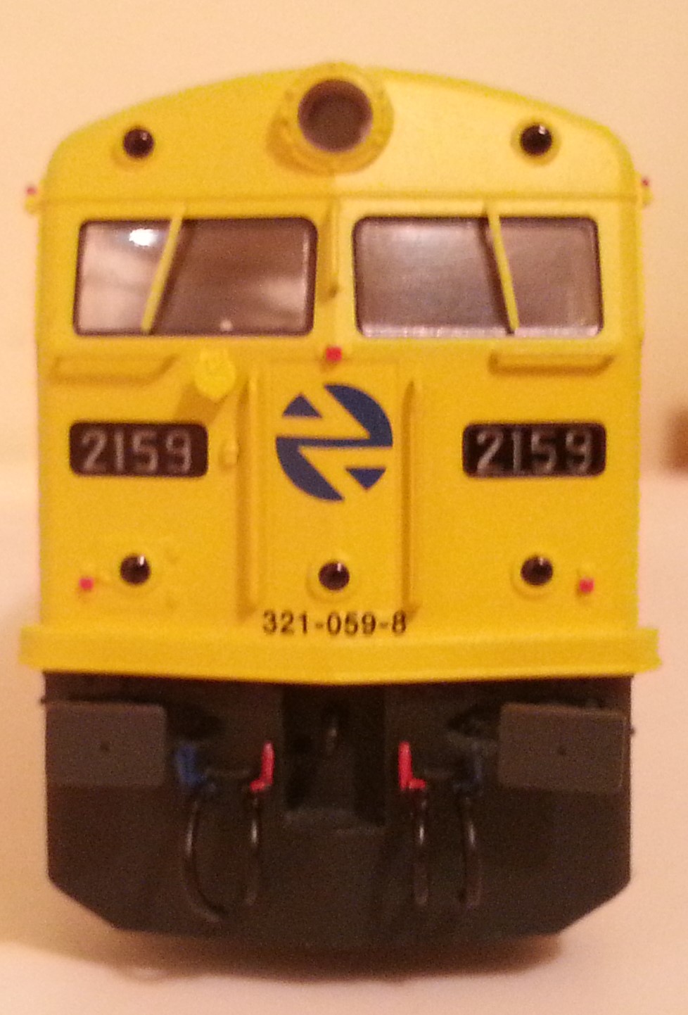

y aqui ya imprimados y montados en su sitio.

aqui la serie completa de faldones
Para una 269.4 y 269.6 con arenero incorporado, para las 321 originales y modernas y el ultimo para la 251 que ahora tampoco es bizca si no que tiene sus 2 metros entre topes.

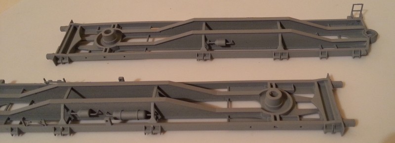

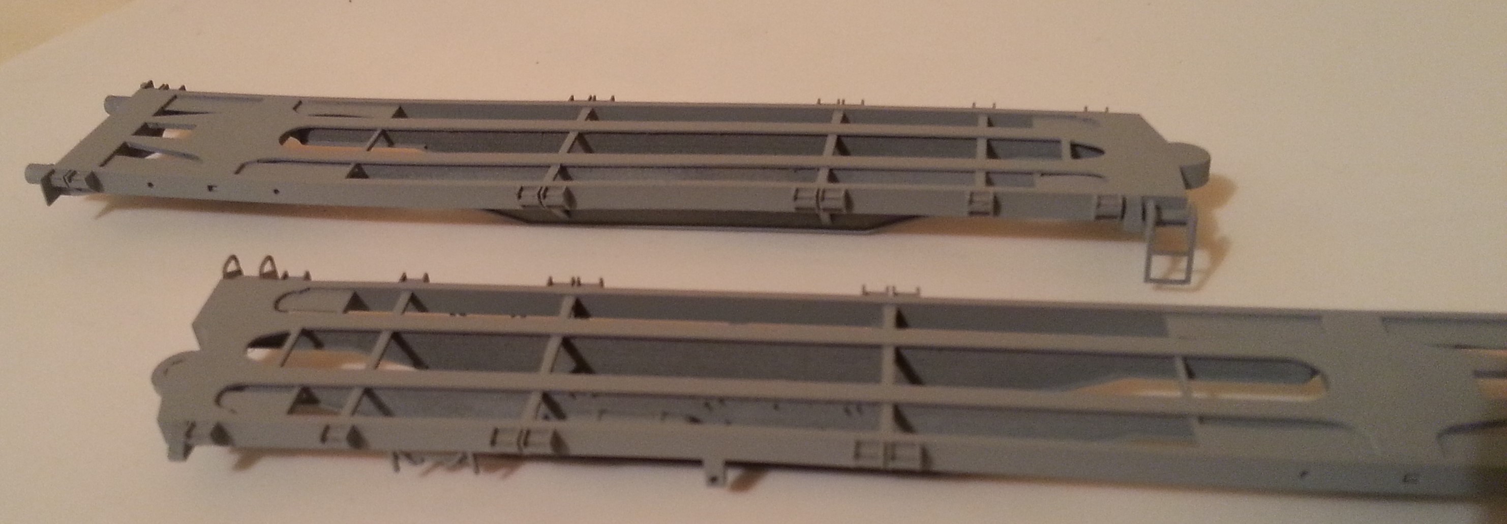

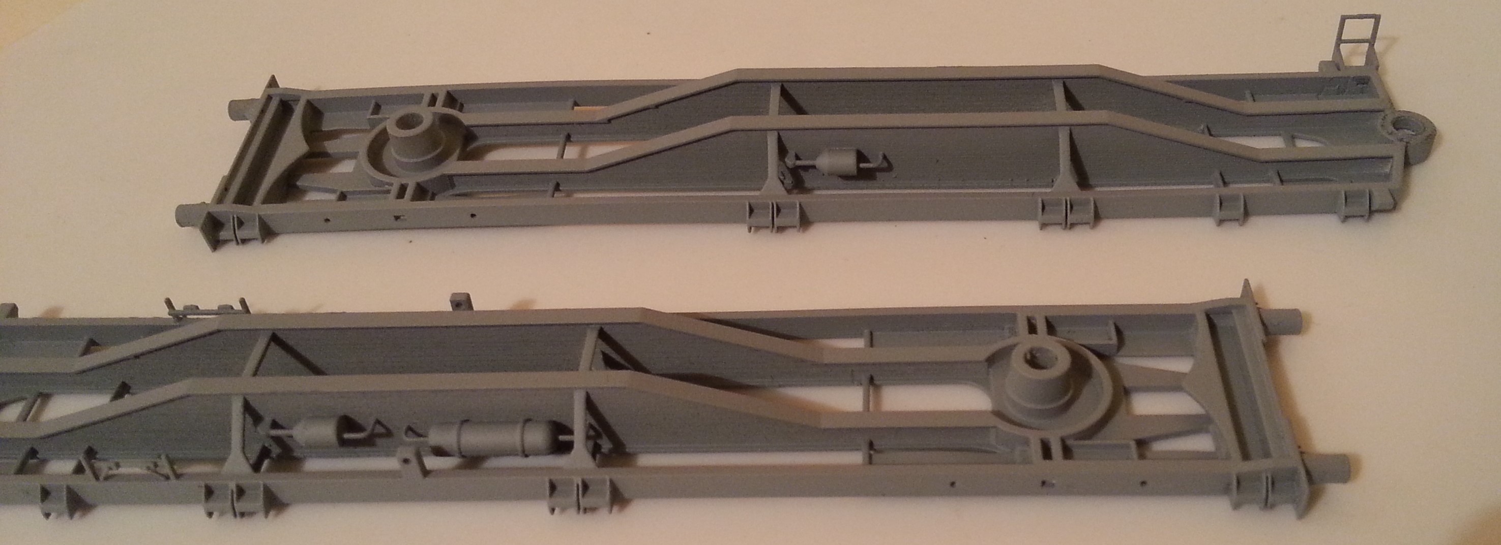

y para terminar la mmmc en proceso de imprimación.
A ver si un dia de estos compro la pintura y la remato.

Fíjate que a mí me sigue llamando mucho más la atención ese fantástico bogie de pasajeros que asoma a la izquierda.
Yo, por insistir, que no quede. Ponte a fabricar bogies españoles de pasajeros y mercancías que no existan y creo que los pedidos no tardarían en llegar.
