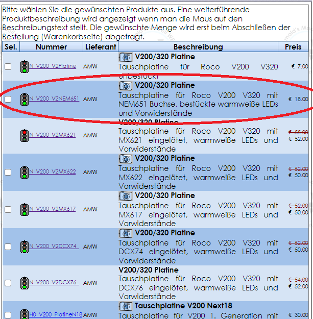

Y esa placa con conector nem , donde la venden ?

Creo que en la web que ha colgado everio
https://amw.huebsch.at/Produkte/Decoder ... e_V200.htm
https://amw.huebsch.at/AMW_Script/Shop2.pl?FT=V200

esta en esa web y bien de precio pero en aleman es imposible comprar
Mensajes: 7105
El de la foto es este:
El resto o es la placa en kit o es con un decoder integrado.
Ves mirando las imágenes.

aa mi me interesa la placa con conector pero no se como se compra en esa pagin que es de viena
no entiendo aleman
Mensajes: 7105
En la parte inferior está en inglés.
