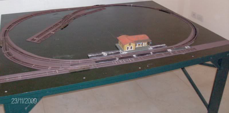

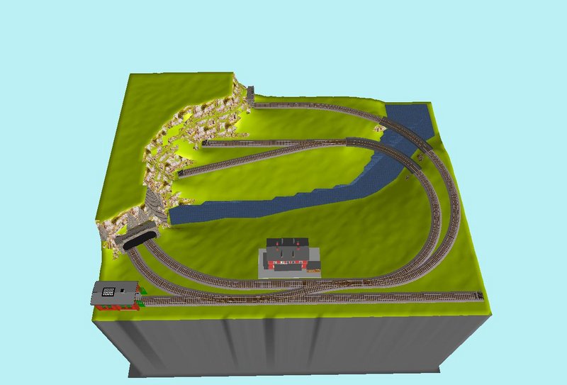

A ver... me devané un poco el seso y llegué a esta idea...
Tenemos dos vias en la estacion. Una de ellas es circular y la otra (la que está mas cerca del borde) sirve para conectar a futuro con otra maqueta que tengo en mente. Mientras tanto será un deposito de locomotora

Puedes intentar hacer algo parecido a ésto:
Es un diseño hecho para que no resulte demasiada plana tu maqueta.
Donde termina el rio podrías poner una cascada en la montaña.

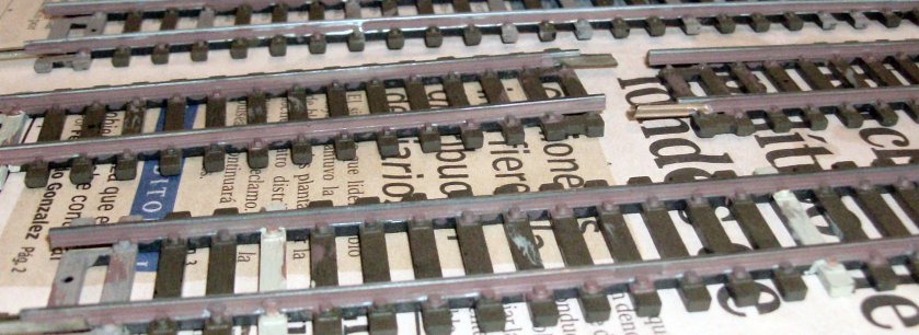

Aquí os muestro algunas vías ya pintadas. Utilicé acrilico marrón oscuro y pinté algunas aleatoriamente de colores más claros, para romper la monotonía.
El siguiente paso será fijarlas a la mesa, el balasto vendrá después de poner el césped y/o la tierra? O se puede colocar antes del decorado?
Una muestra de las vías

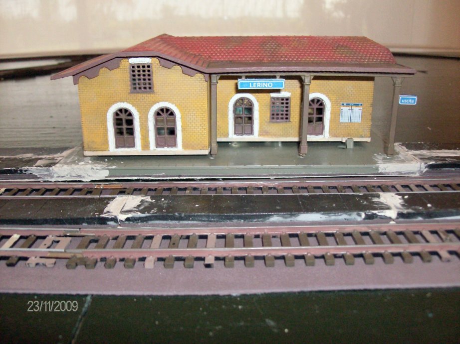

Estuve trabajando ayer domingo en la maqueta:
1) Clave las vías a la mesa
2) Agregué otro desvío en el patio de maniobras que conducirá a un depósito de locomotoras (a construir)
3) Pinté las traviesas y carriles que faltaban
4) Armé el cuadro de estación. Agregué unos bloques de resina, que conseguí en un local que vende artículos para estudiantes de arquitectura, como prolongación de la plataforma tanto de la estación como de la plataforma central. Amasillé las juntas y queda hacer retoques y lijar un poco para luego pintar con blanco mate y dejar listo para dar el color al piso definitivo (un gris)
Primer plano de estación con vías y plataforma

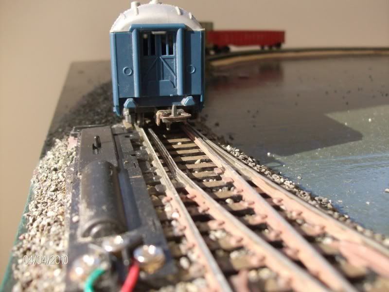

Mensajes: 815
Registrado: 26 Oct 2009 14:53

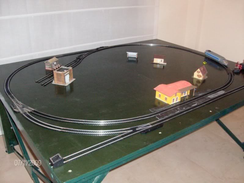

Como estáis tanto tiempo amigos? Luego de haber dejado congelado al proyecto lo he retomado en las ultimas semanas y aquí os dejo el avance de la obra: Una estación principal con vía doble como me habíais sugerido (os recuerdo que la idea es algo para que mi niño de 4 pueda correr los trenes)
Muy bien. Próximos pasos: la idea era construir un tunel en la parte posterior del trazado para ocultar el evidente ovalo y colocar algunas casitas (2 o a lo sumo 3) con un camino rural. Nada sofisticado para un pequeño poblado. Con las vias ya balastadas, cual deberia ser el proximo paso? Colocar las luces y señales? No sé por donde proseguir.
Les dejo una foto del desvío ya balastado
Un saludo y espero sugerencias

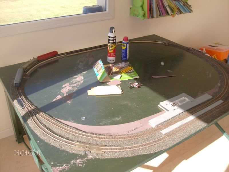

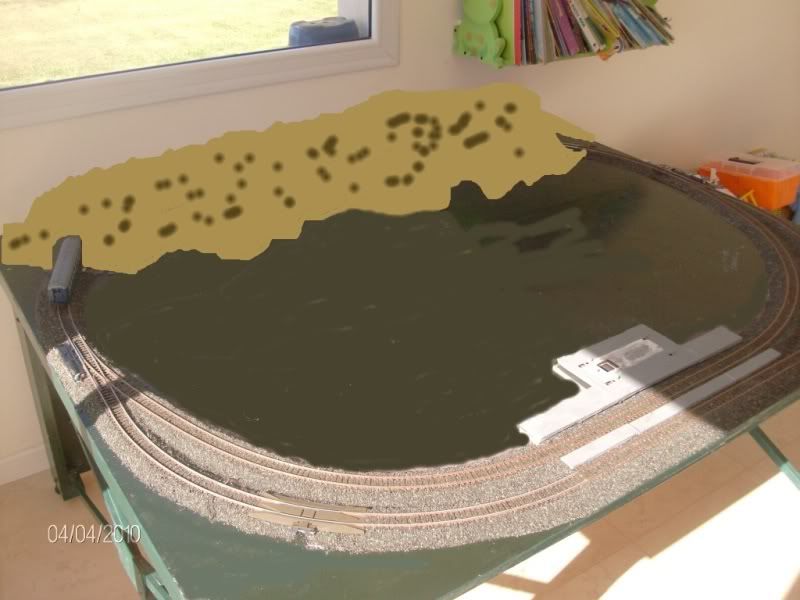

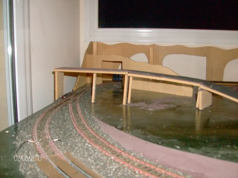

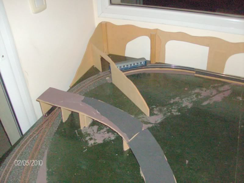

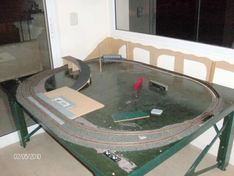

Buenas noches amigos!!!
Luego de estar "desaparecido" durante un tiempito, héme aquí de vuelta para compartir los avances de mi proyecto (nuestro, por todas las ideas recibidas!)
Les cuento que la semana pasada hice el fondo que véis de madera para las montañas y hoy estuve trabajando con el "futuro puente" automovilístico. Leyendo el excelente libro de Gernot Balcke "El Paisaje" (al que lo quiera le paso el vinculo) quise hacer una pequeña carretera que llegara hasta el villorrio pero para darle más realismo que apareciera de un costado. El tema fue que no me decidia por dónde hacer ese puente así que decidí hacerlo desde la izquierda para tapar el desvío y que la visual del observador tape la entrada al tunel para mimetizar aún más el ovalo.
Estamos, como dicen los gringos, Work In Progress, así que escucho sugerencias!
