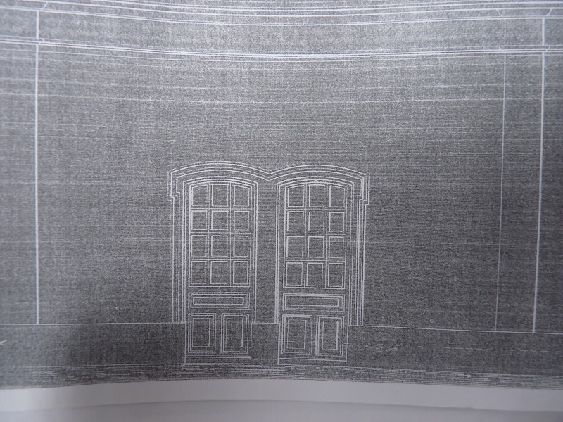

Os voy a mostrar con imágenes como construí por ejemplo una puerta, esta estación llegó a tener dos tipos de ventanas y dos tamaños diferentes, dos tipos de puertas y dos tamaños diferentes.
Creo que las fotografías son bastante explicitas por lo que no las comento.

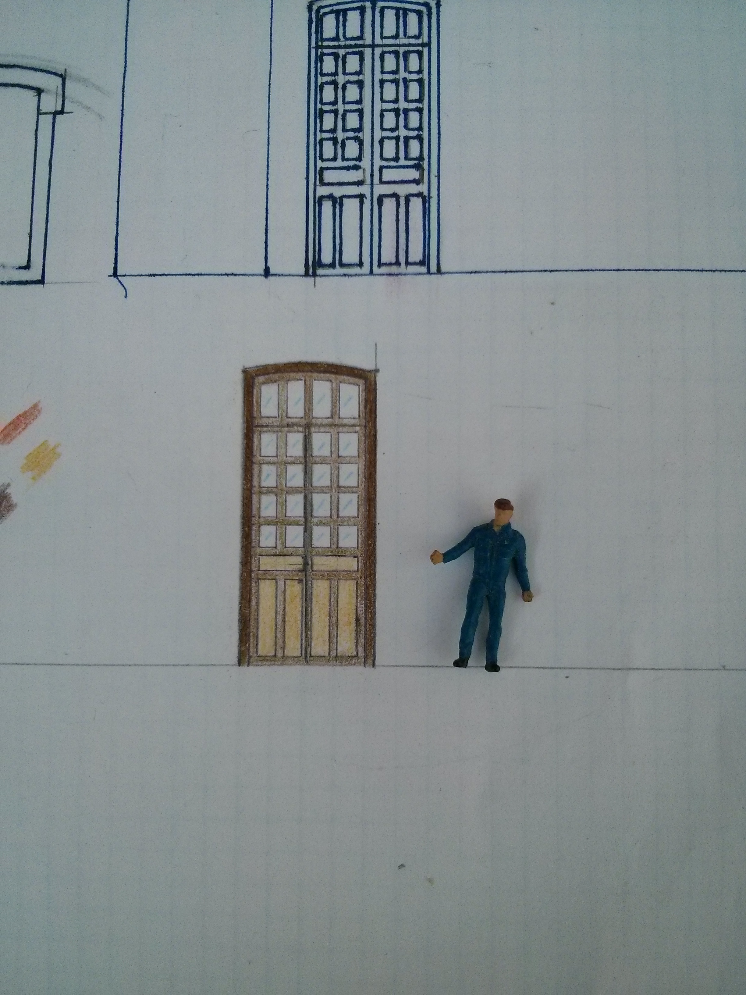

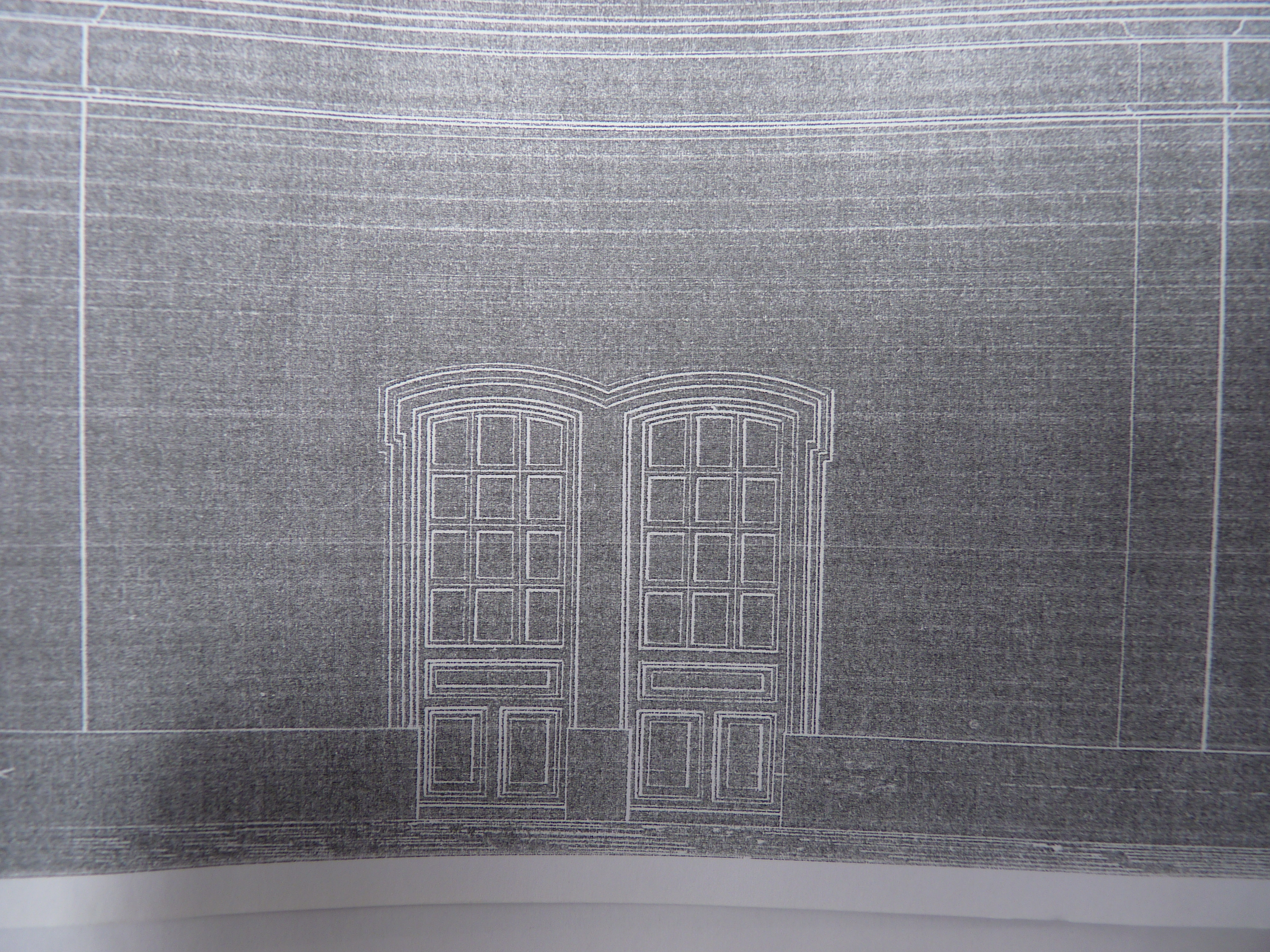

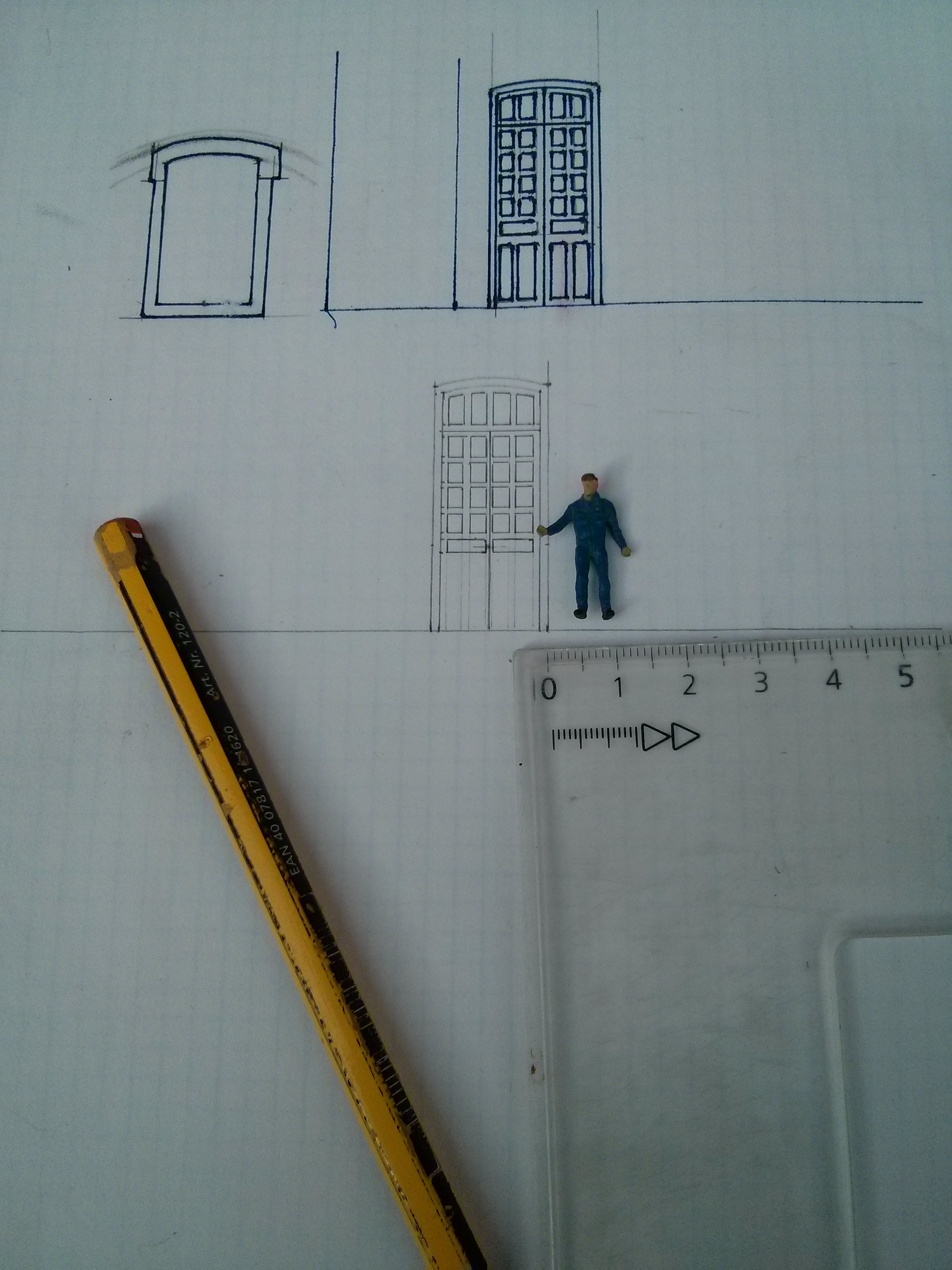

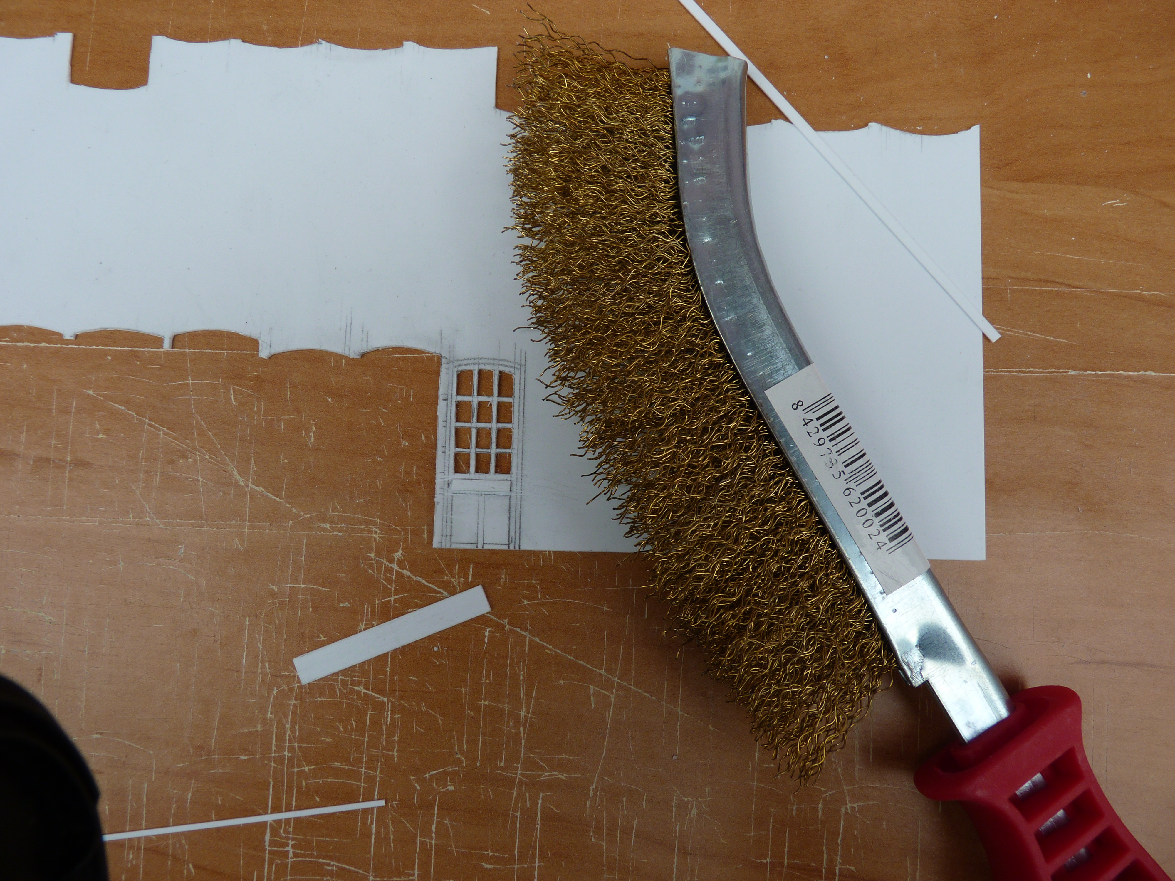

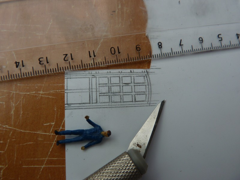

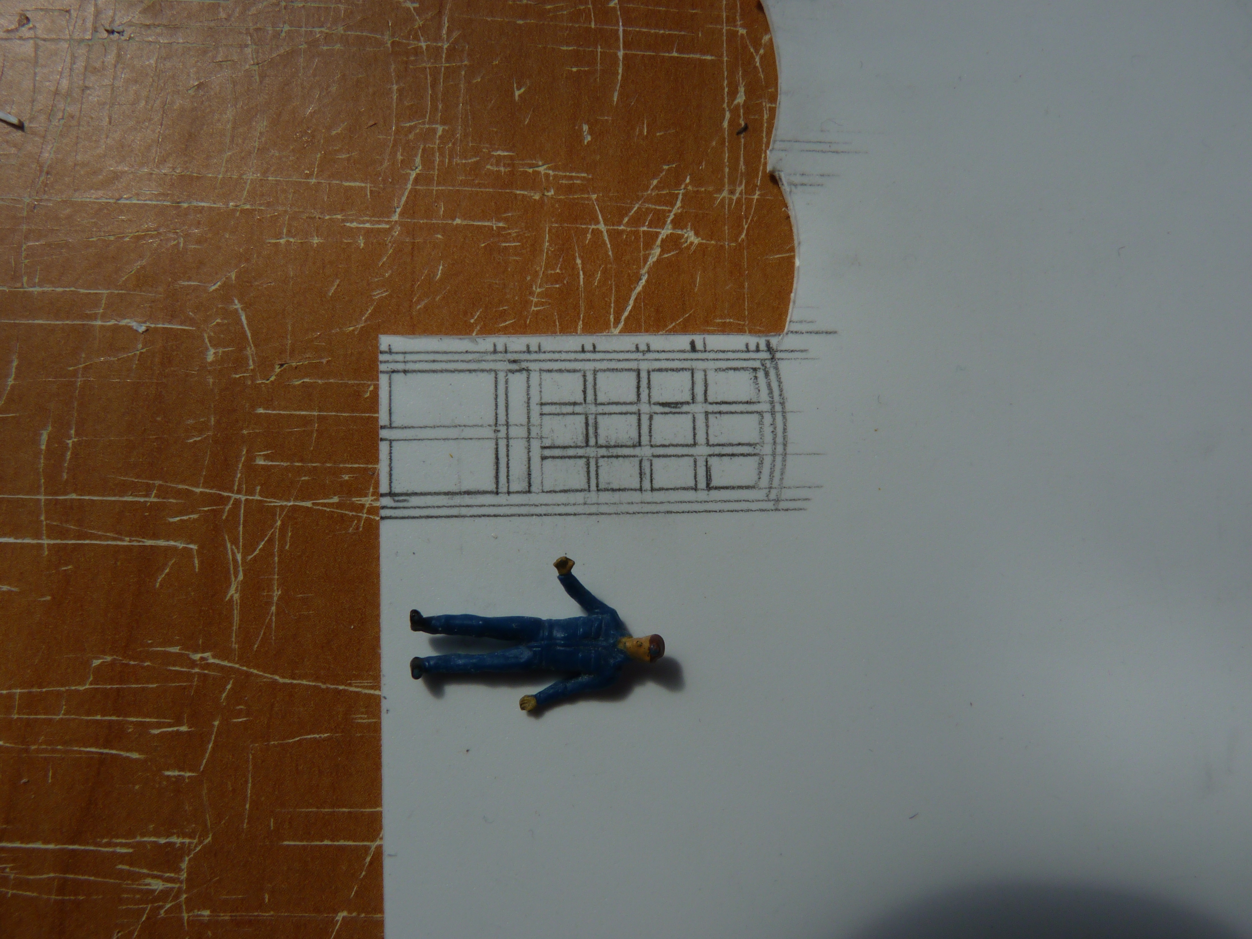

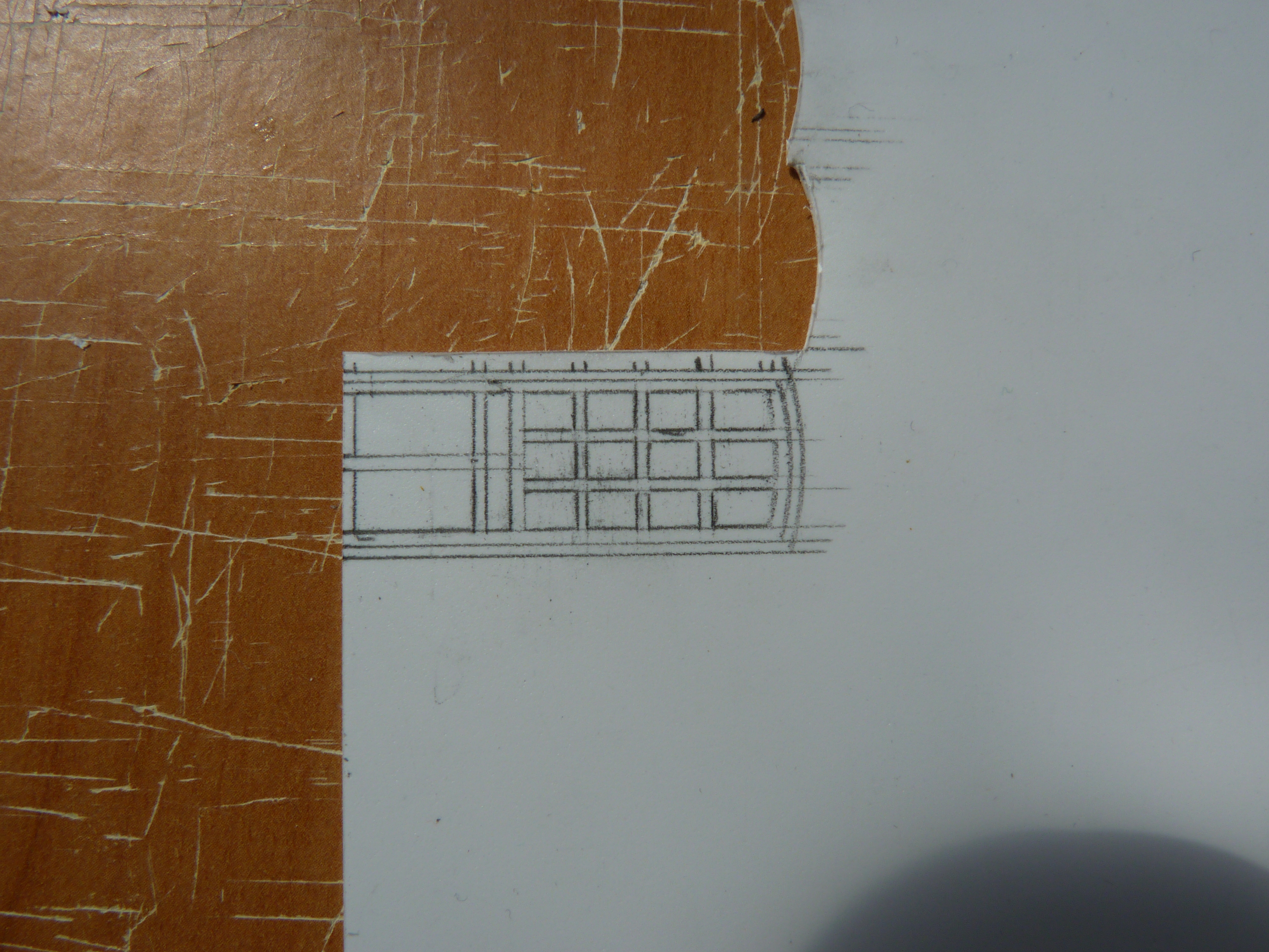

Y lo primero dibujarlas en papel.
Mensajes: 449
Ubicación: Martos (Jaén)
Registrado: 08 Dic 2012 10:19

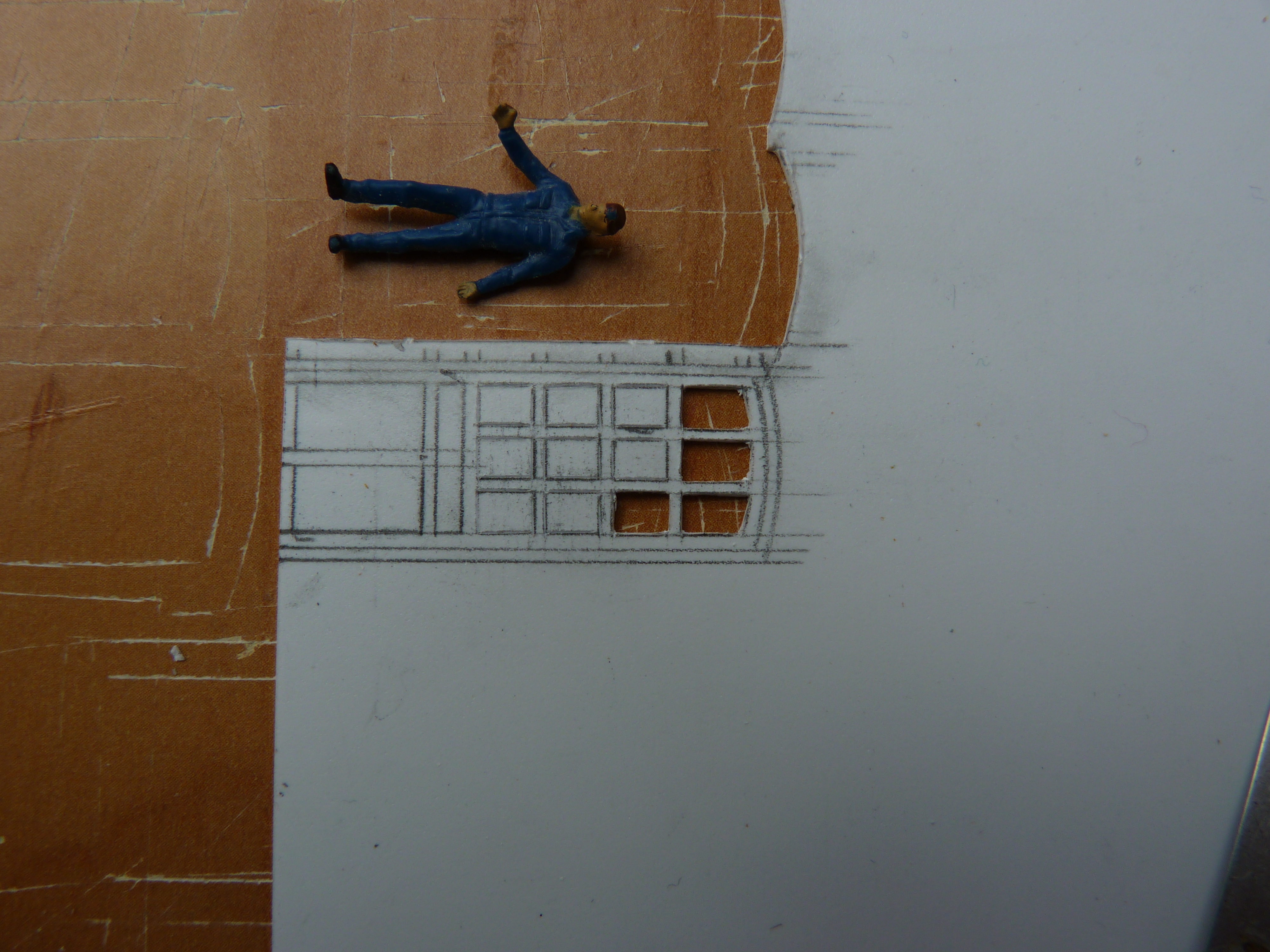

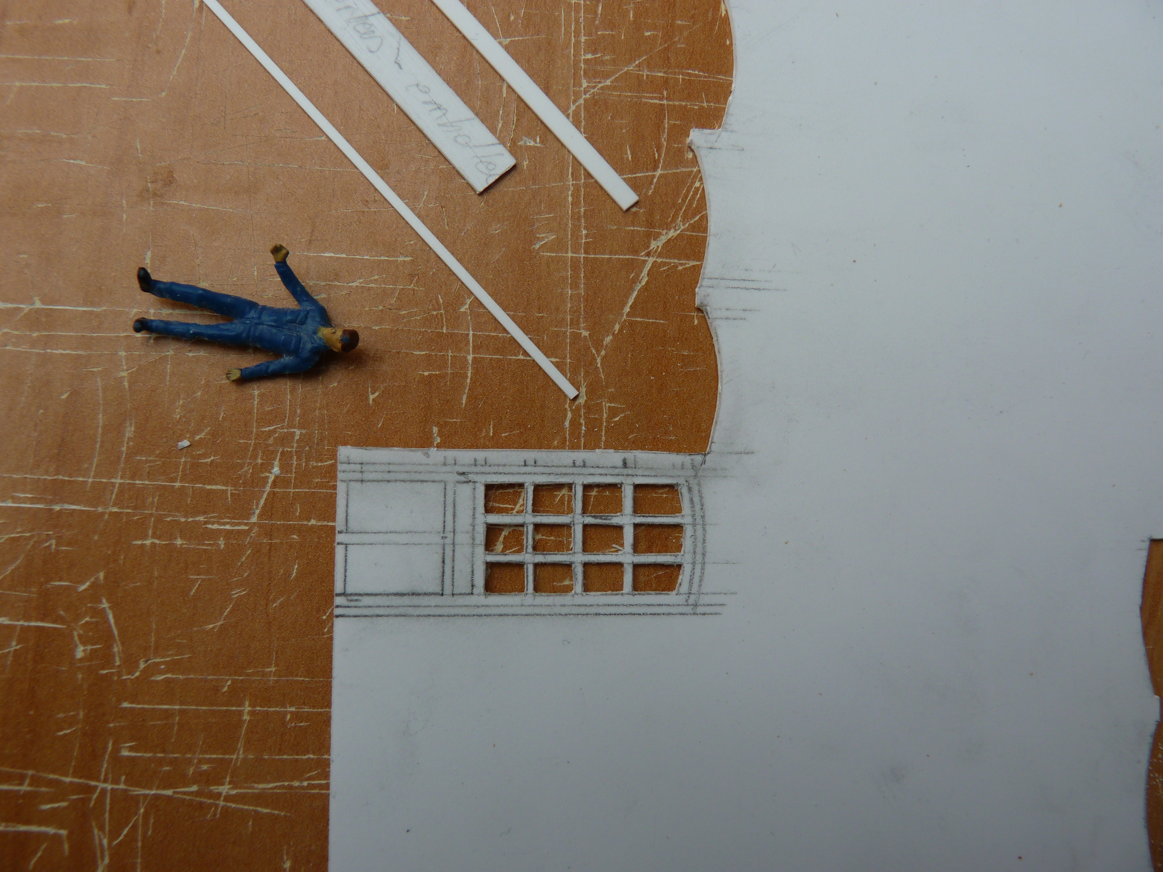

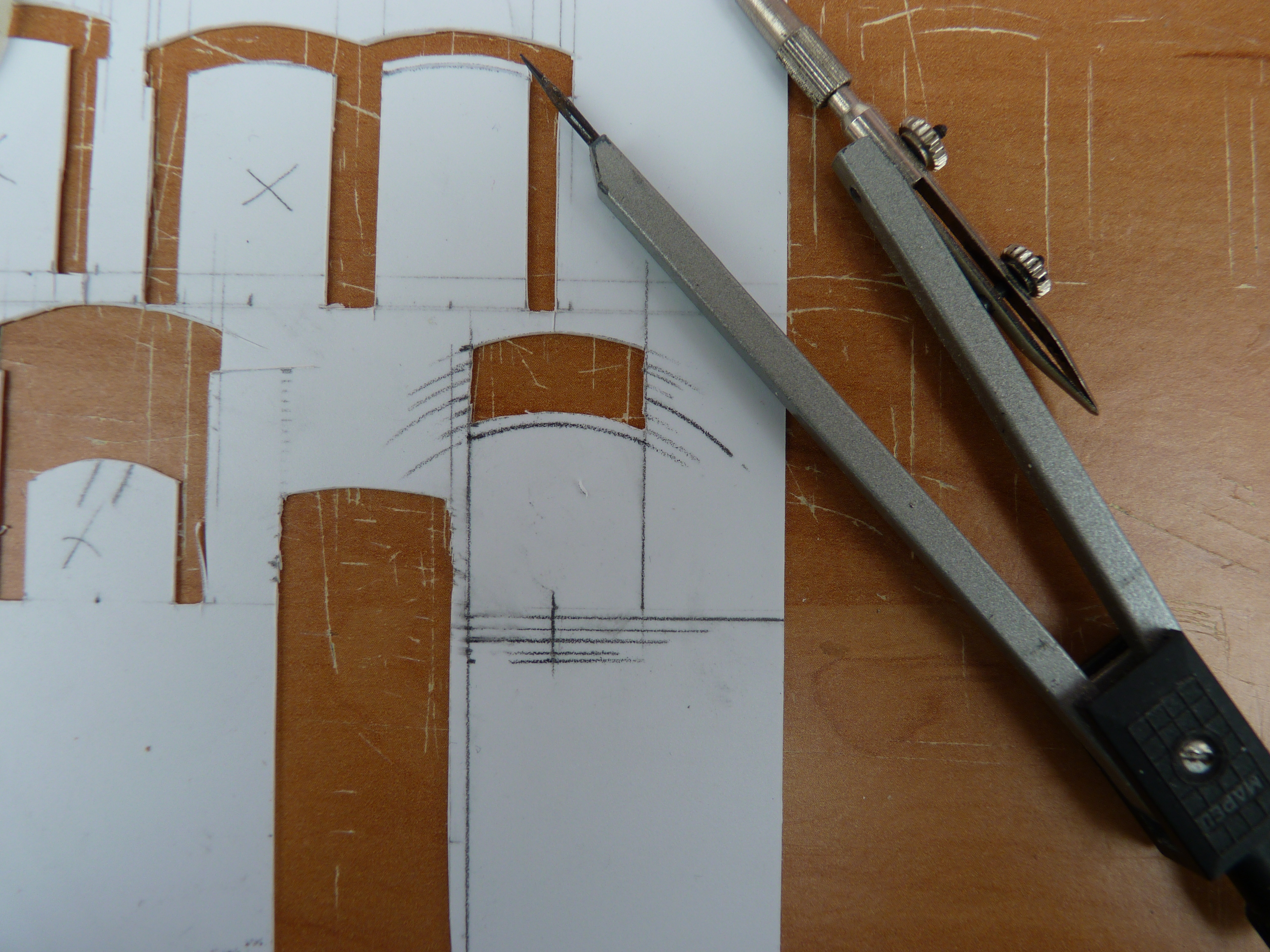

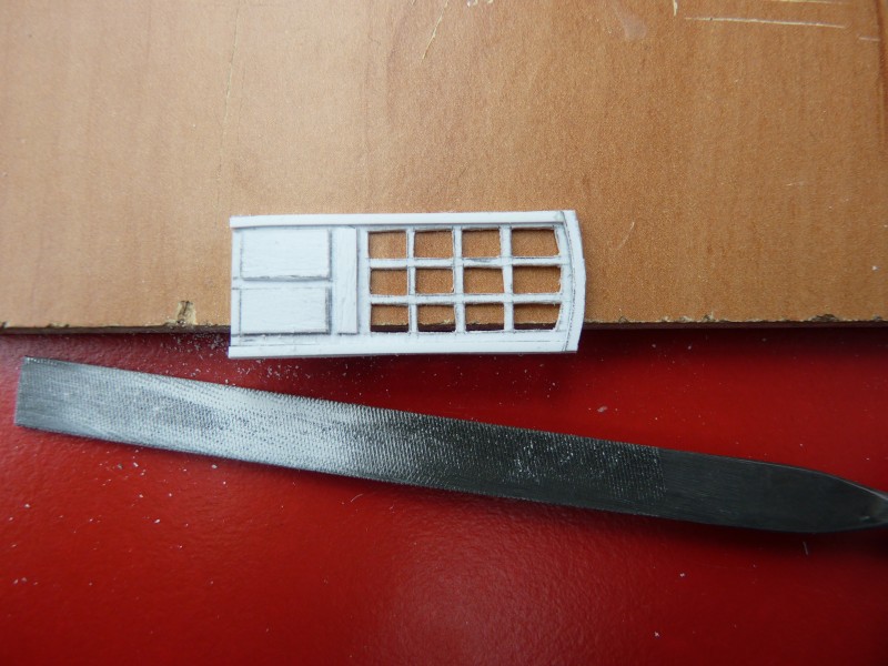

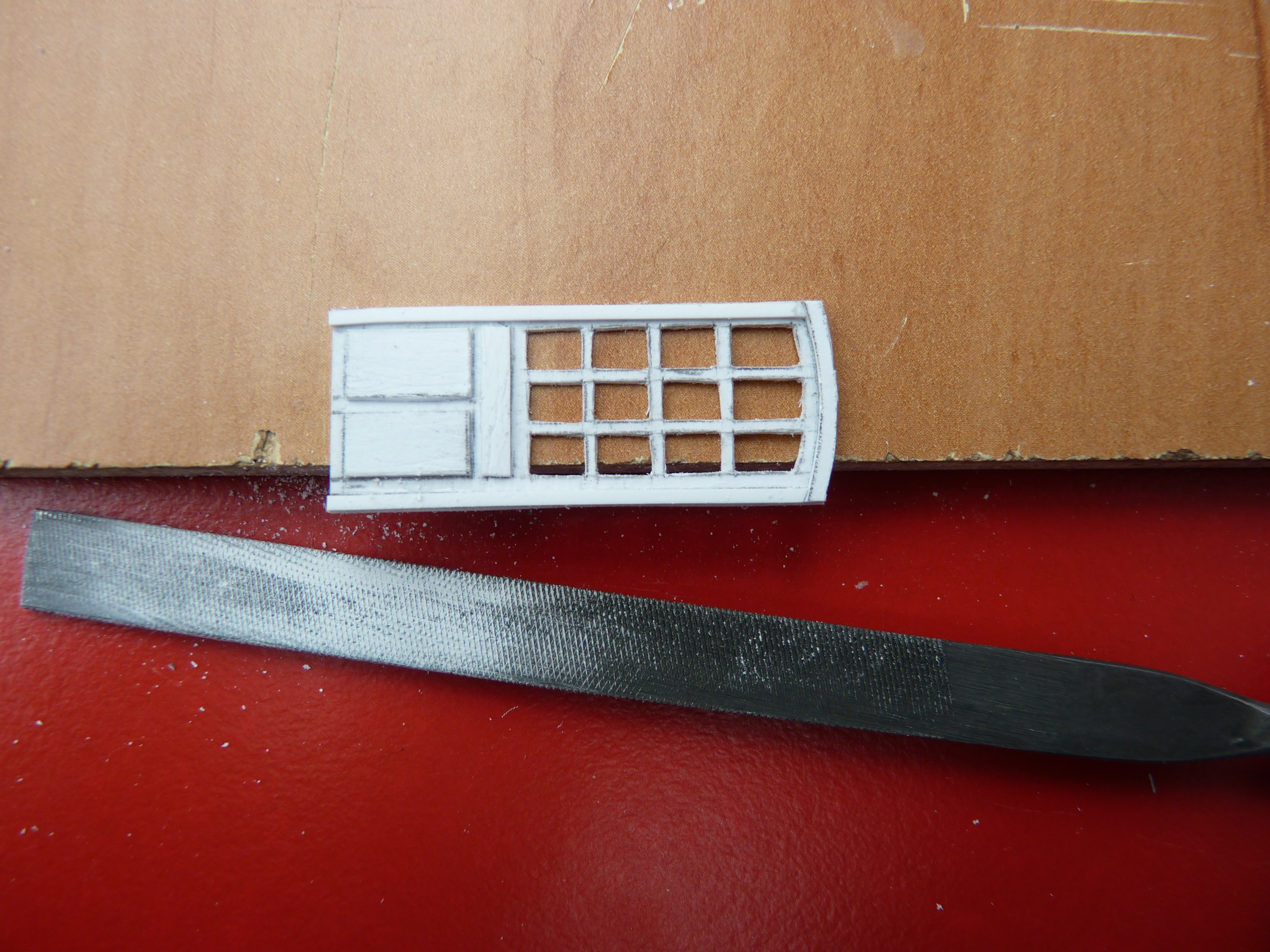

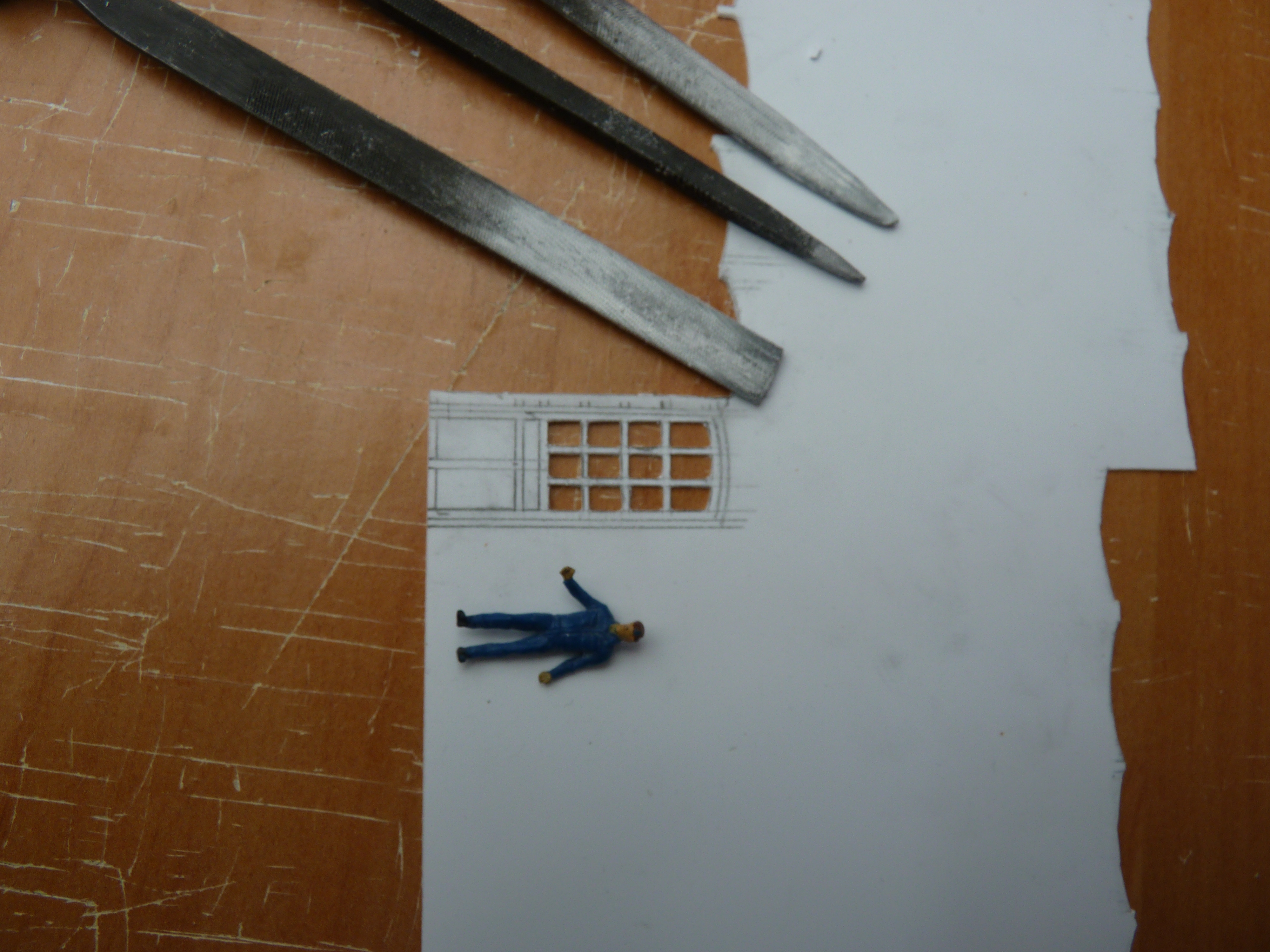

Y del papel al plástico.

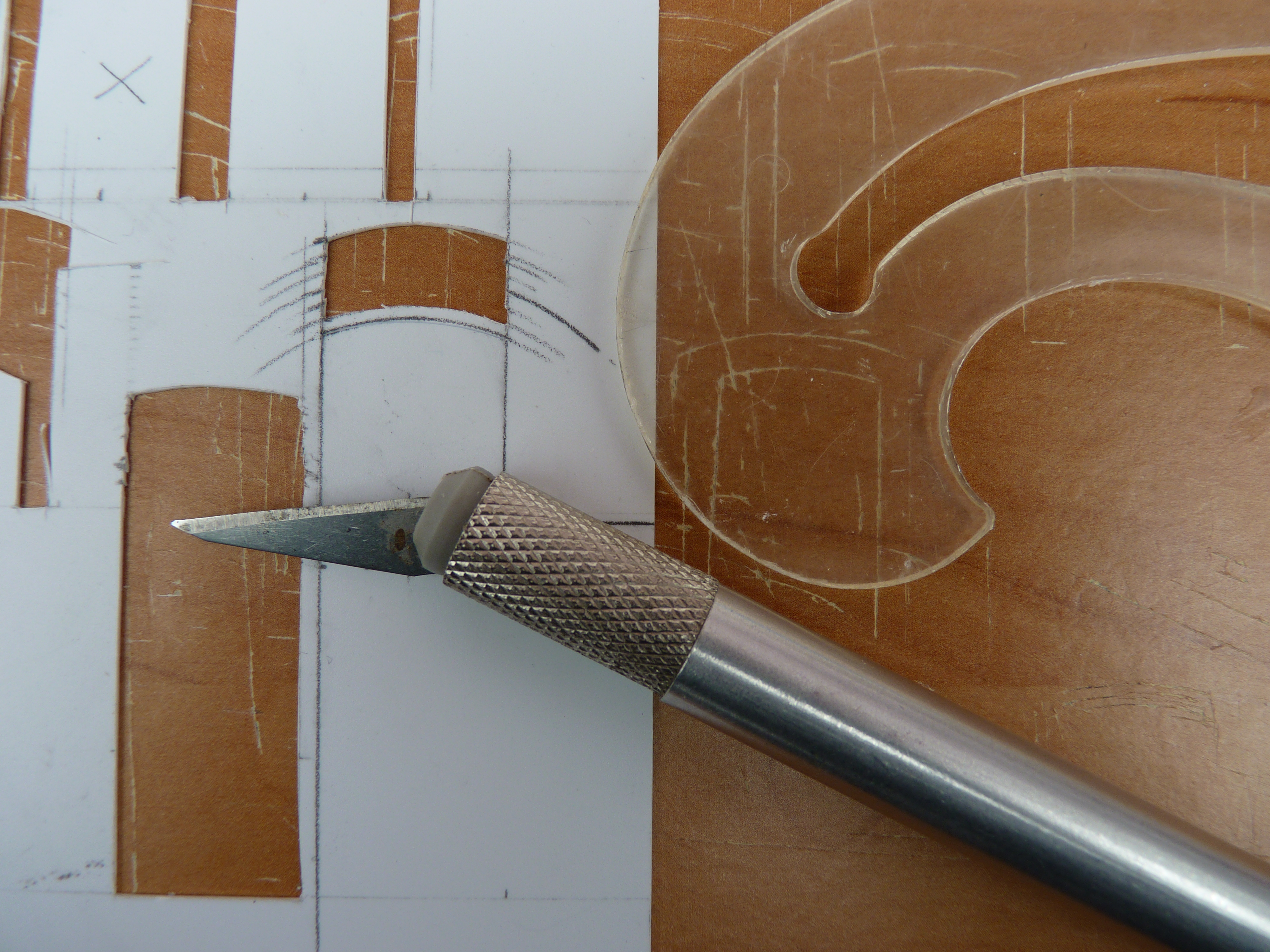

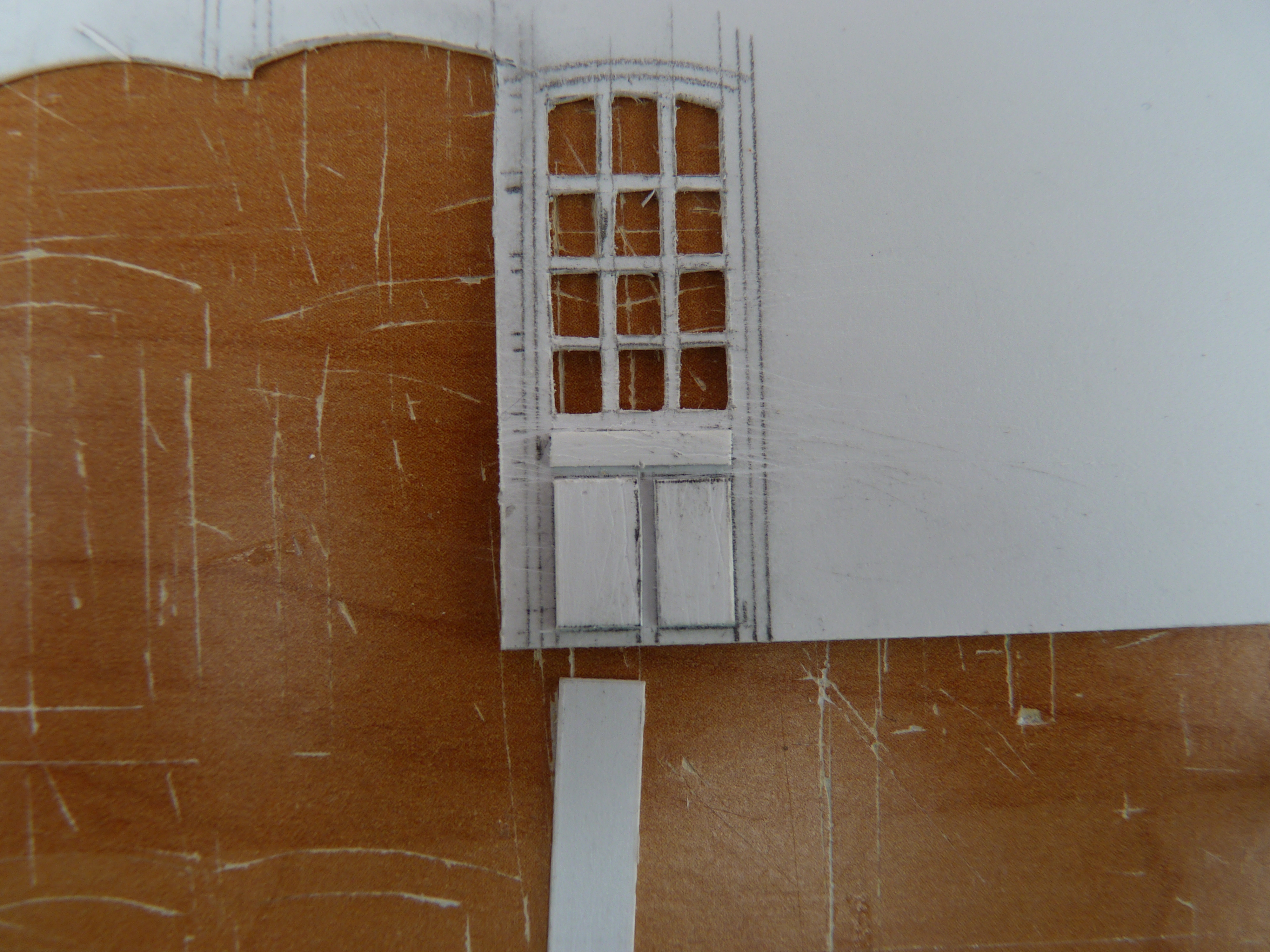

Empezamos a cortar.

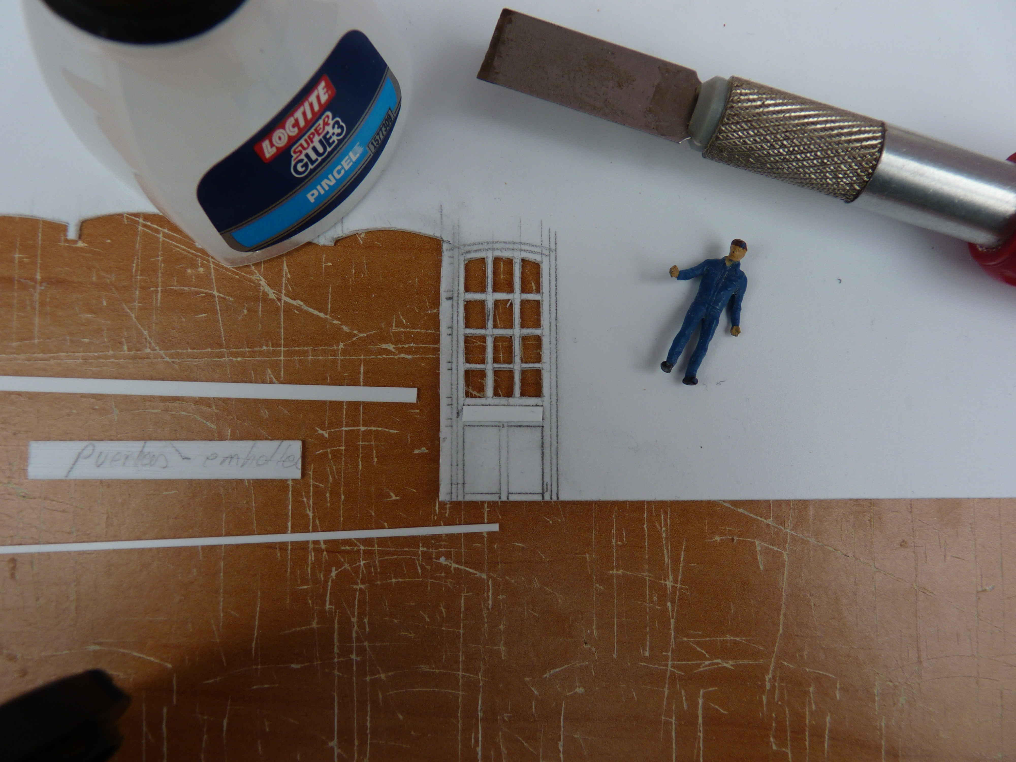

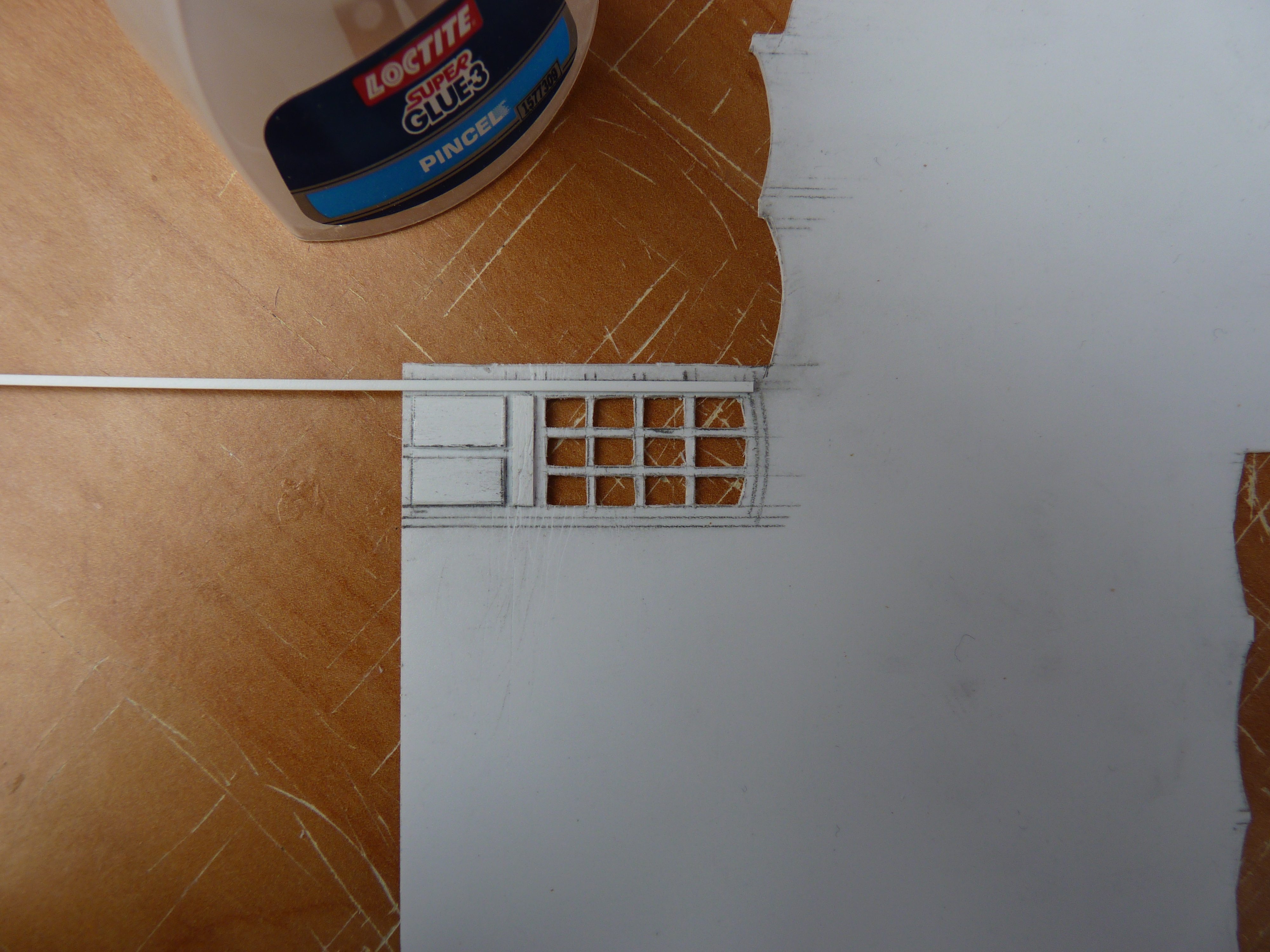

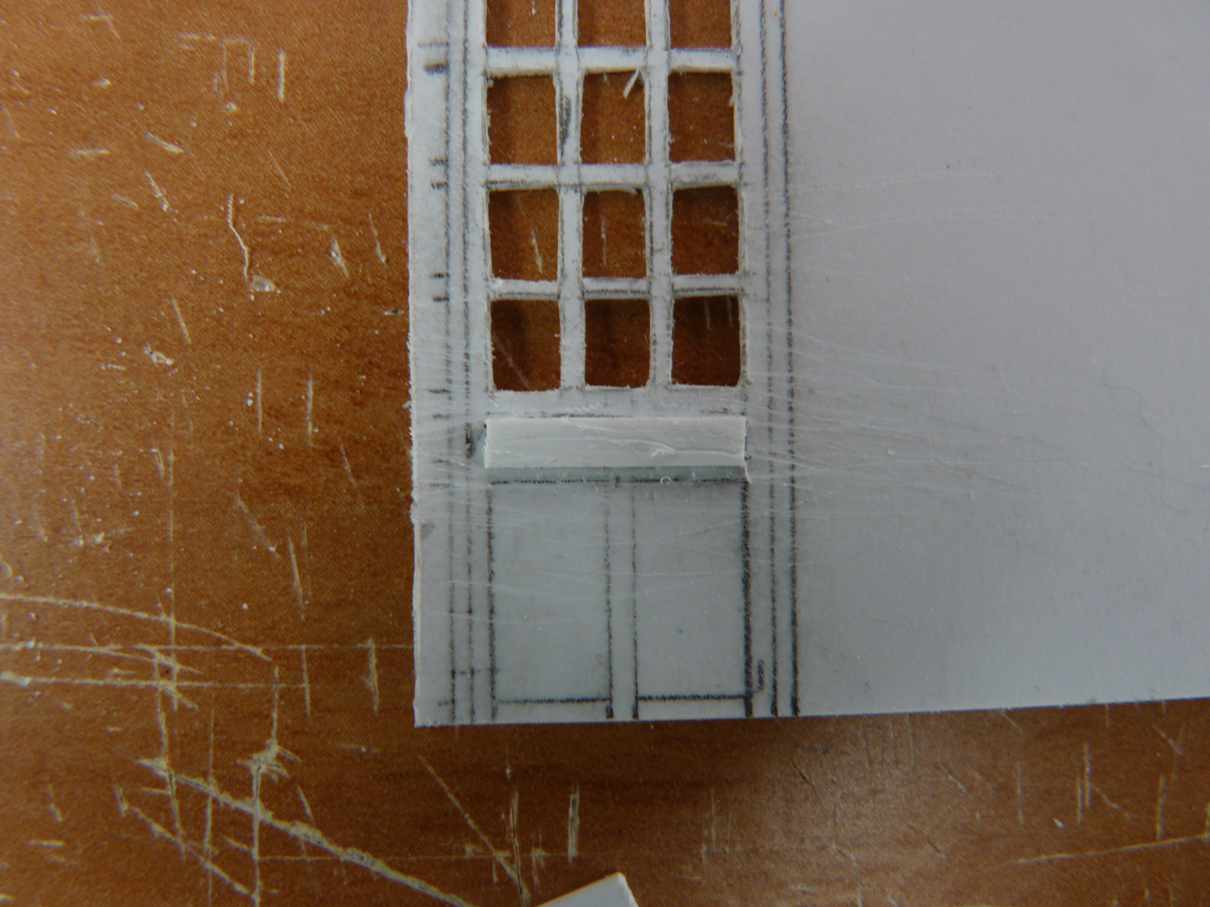

Ya queda poco.

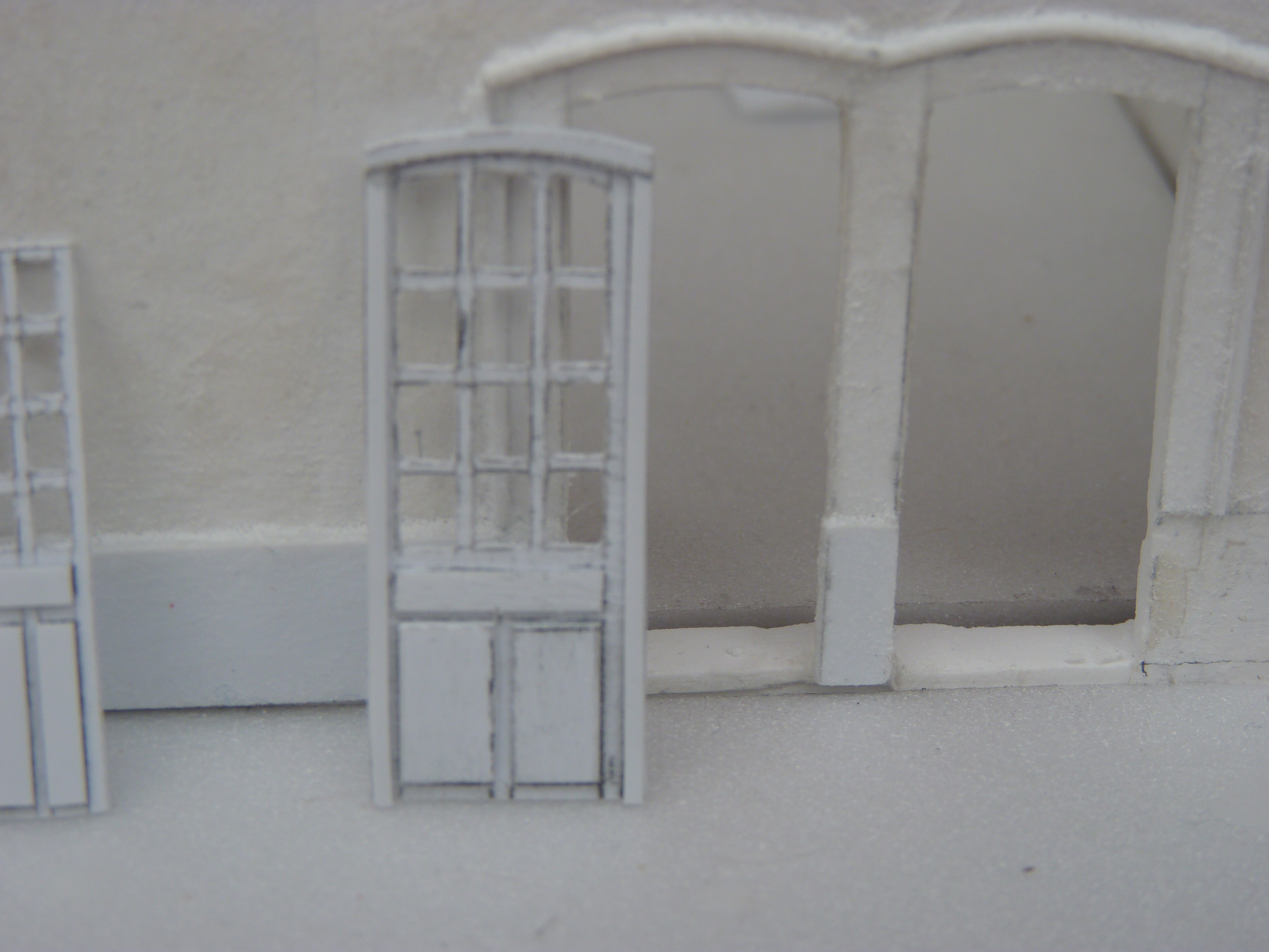

Seguimos con los marcos

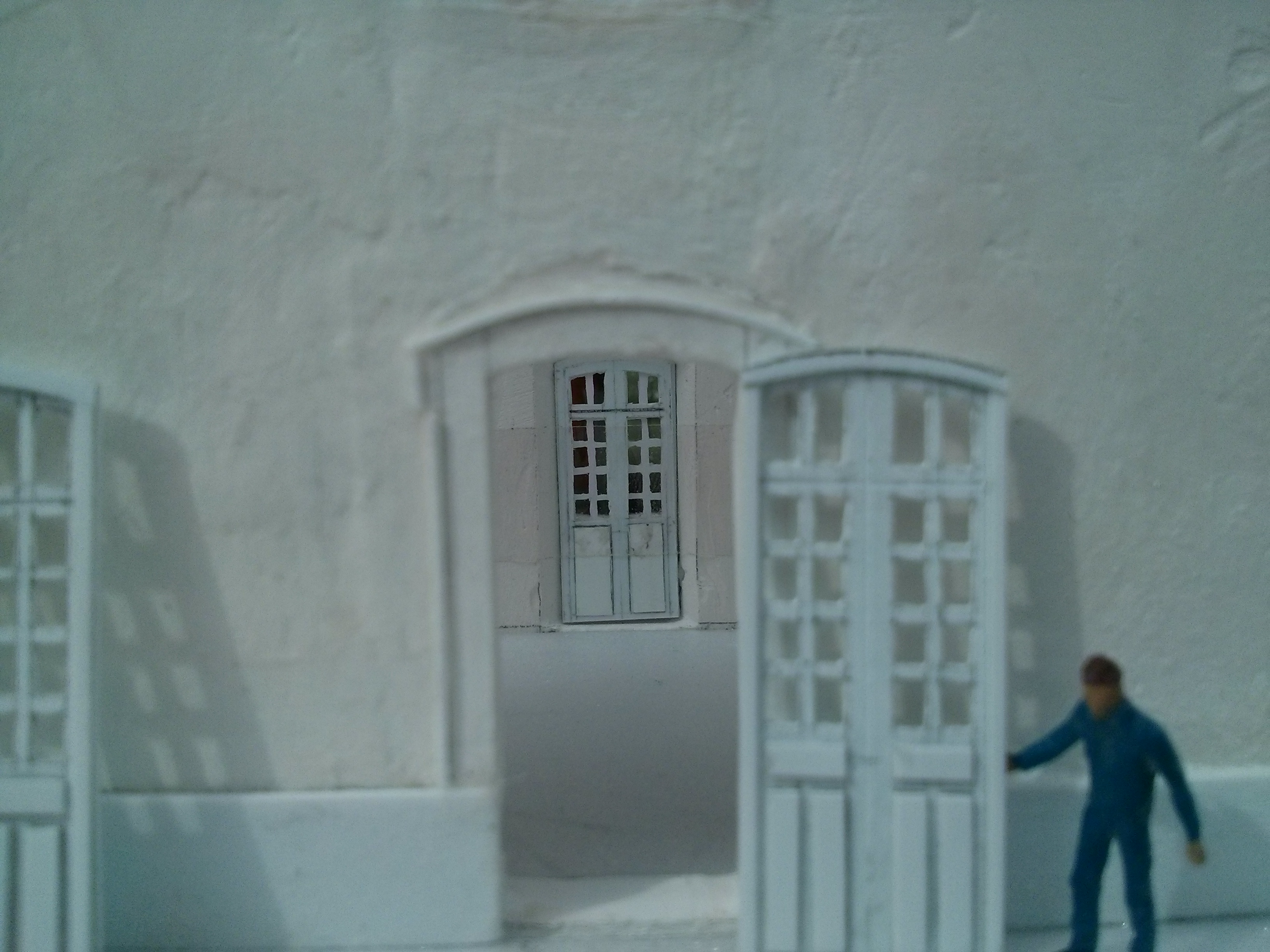

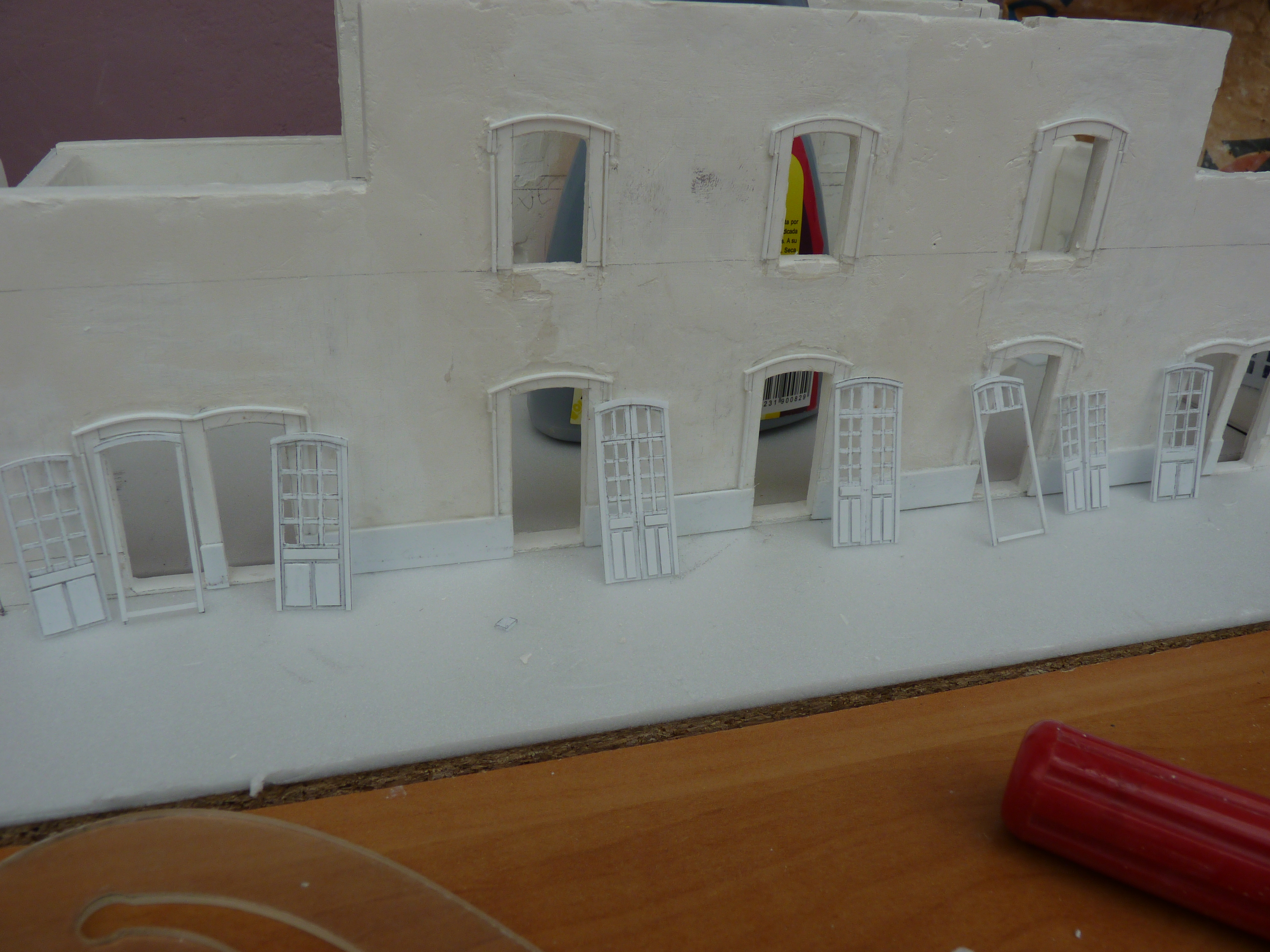

Unas ultimas fotos mas y...

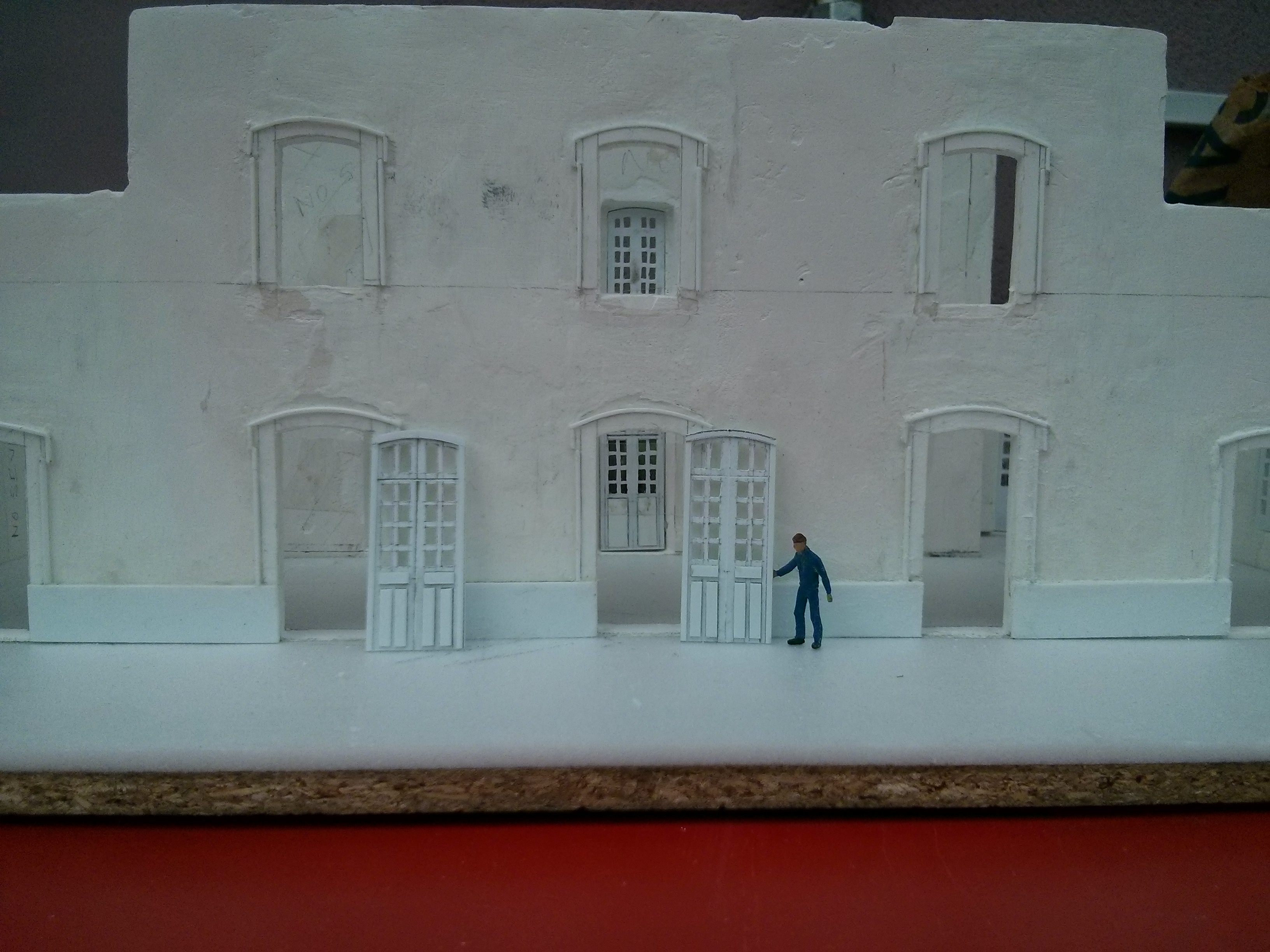

Esto se acaba.

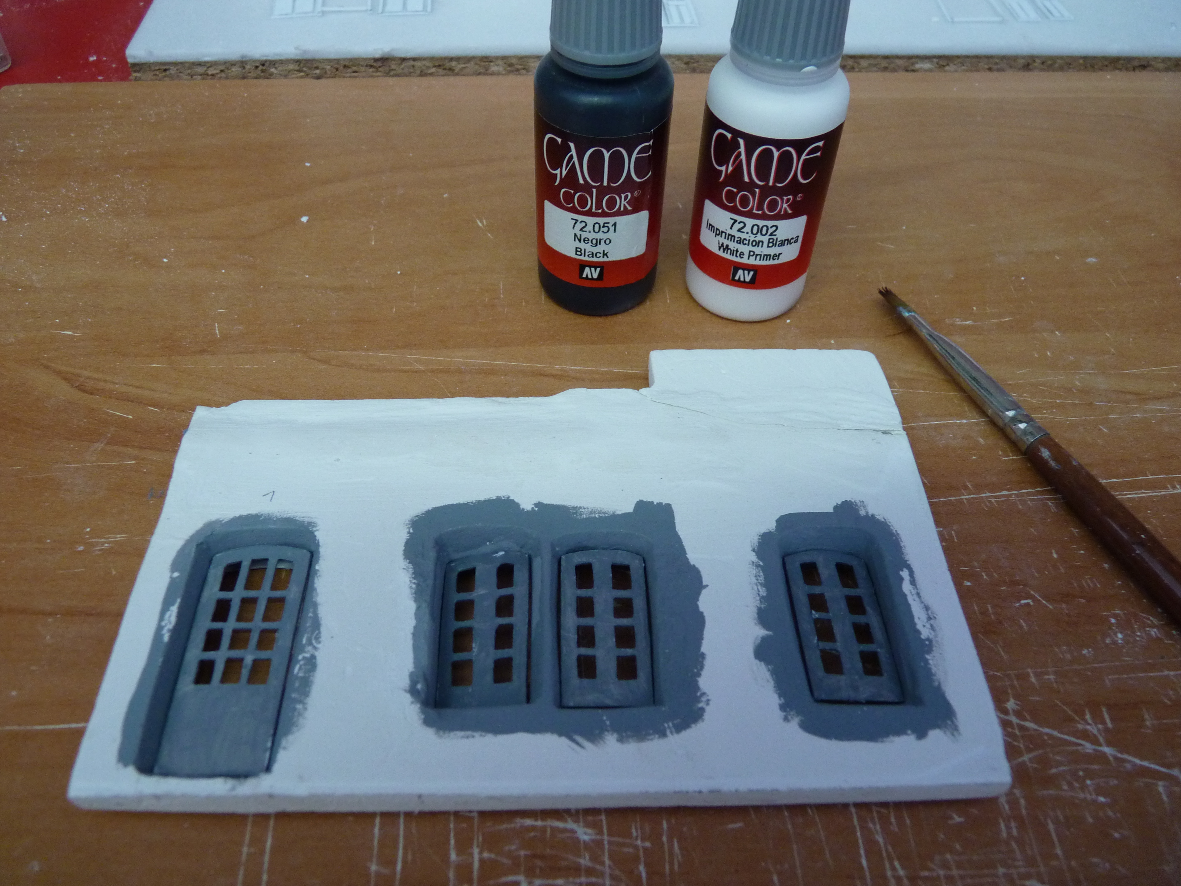

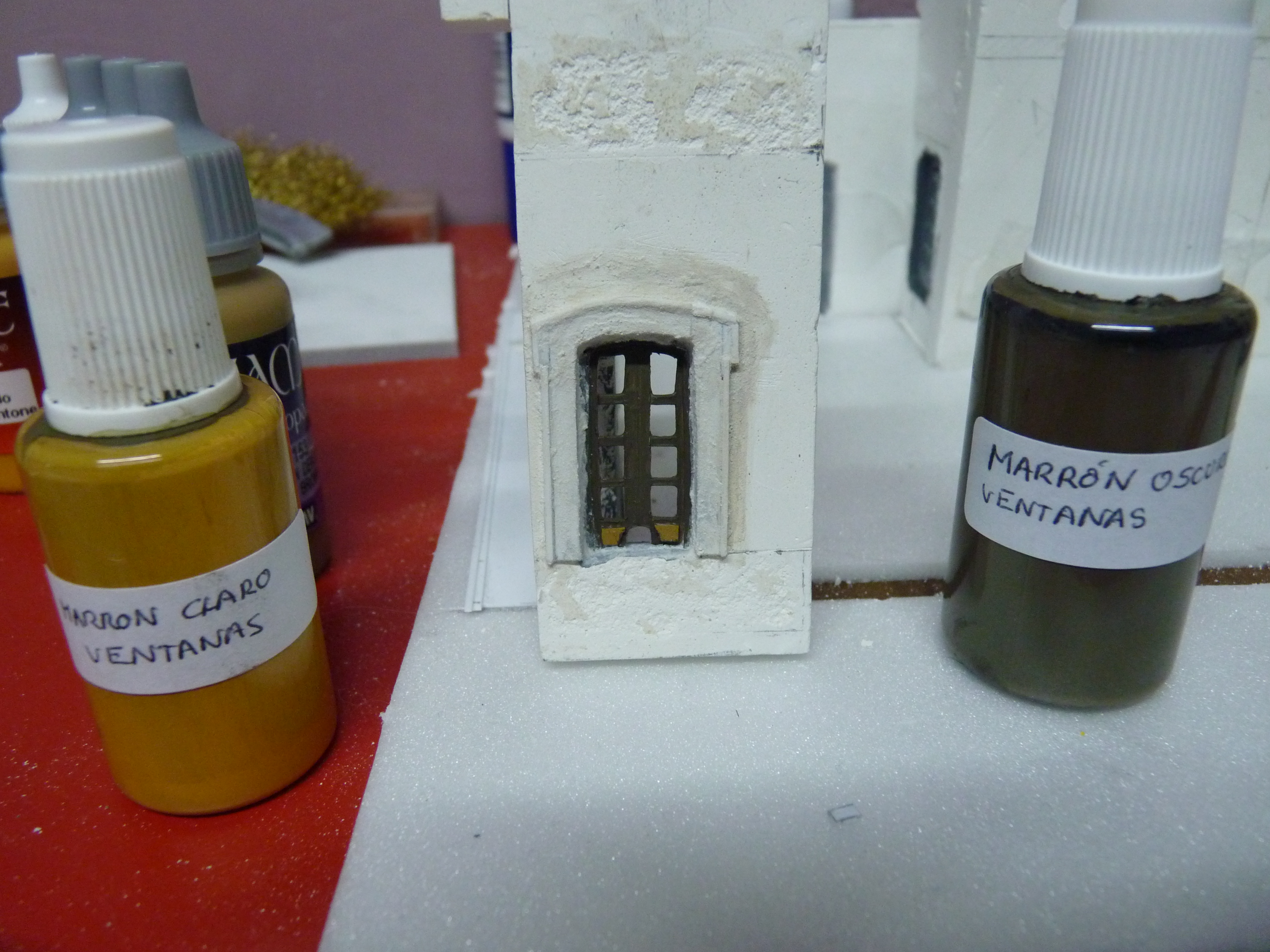

Empezando a imprimar las ventanas. Hay que pintarlas antes de colocarlas, luego es mas complicado.

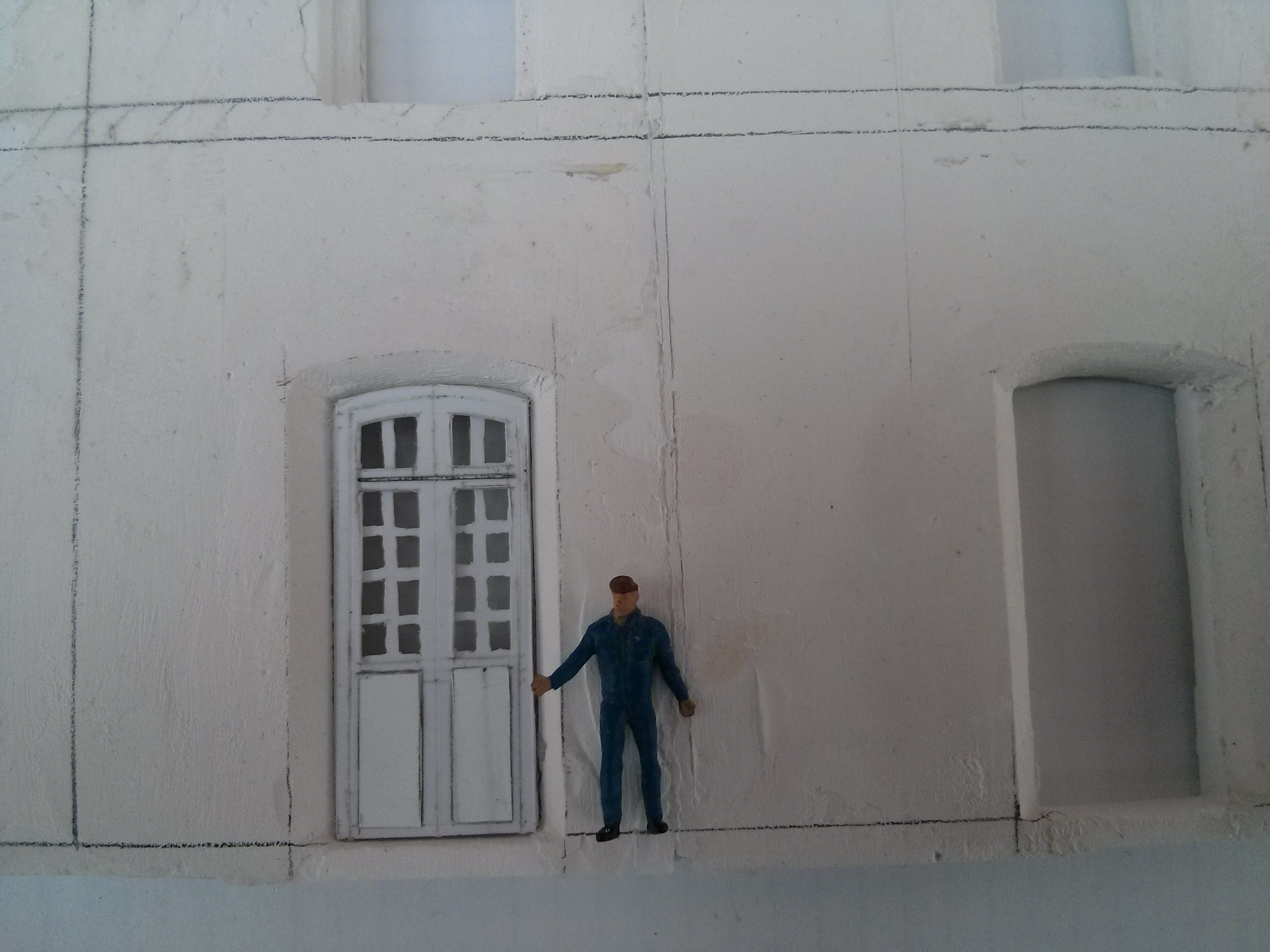

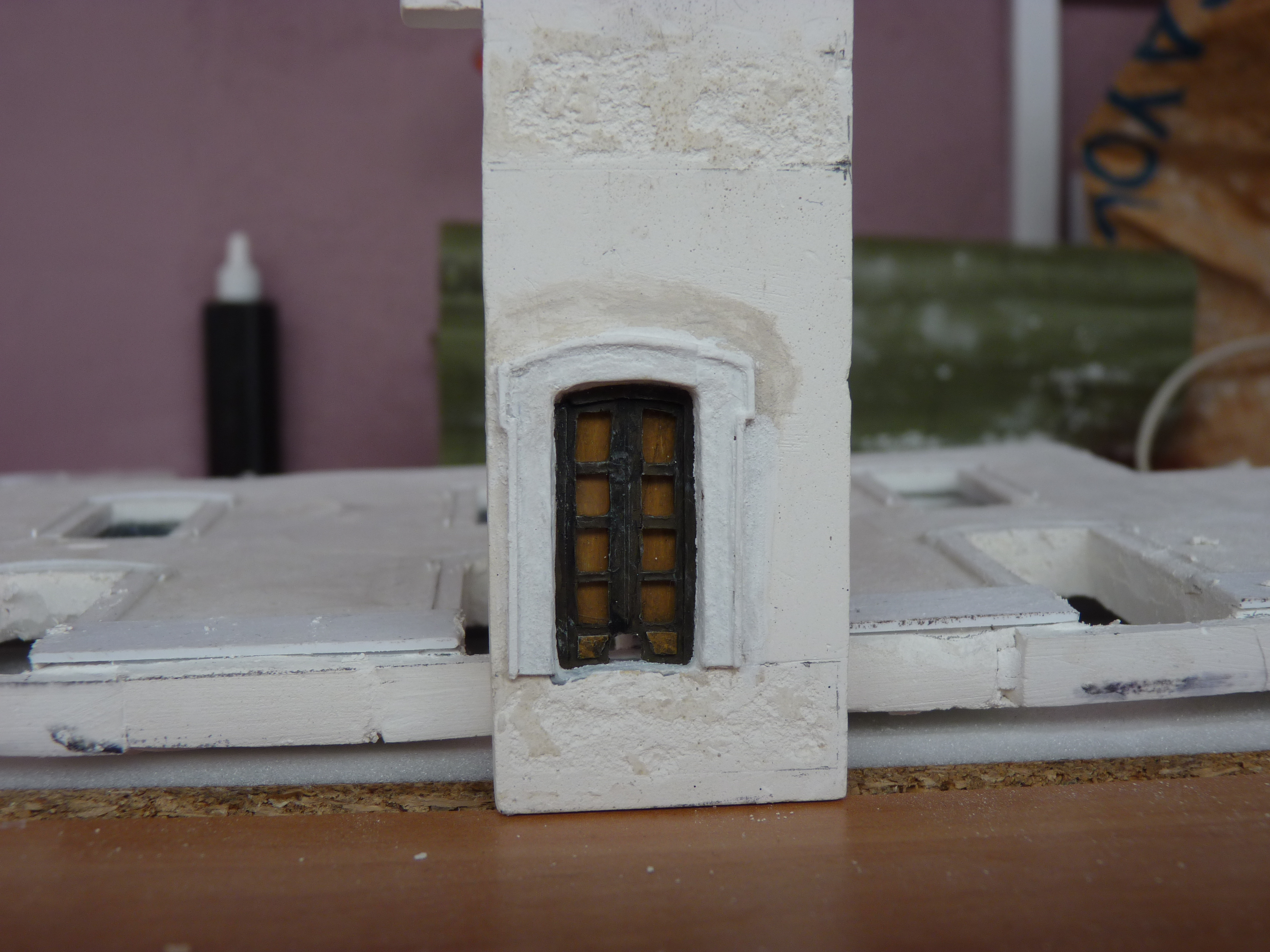

Hay muros que la parte interior no se ve y quedarán ocultos a nuestros ojos, no pasa nada por que se queden así de feos. Los que se ven hay que hacerles contraventanas por la parte interior o contrapuertas, los muros también hay que labrarlos. Os muestro unas fotografías.
Este muro no se vera su interior.
Parte interior del edificio. He debido trabajar el interior tanto de la puerta como del muro que la rodea.

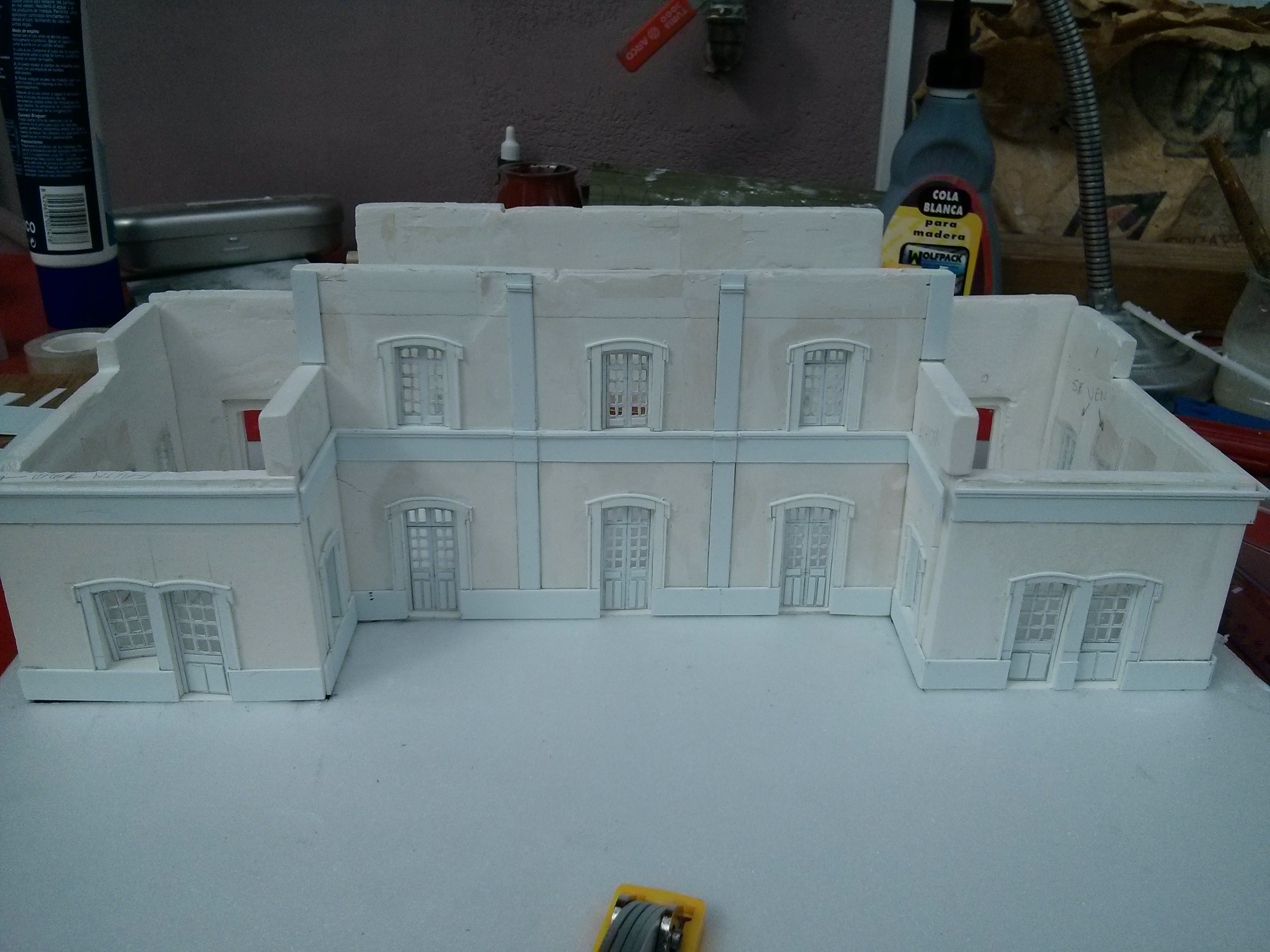

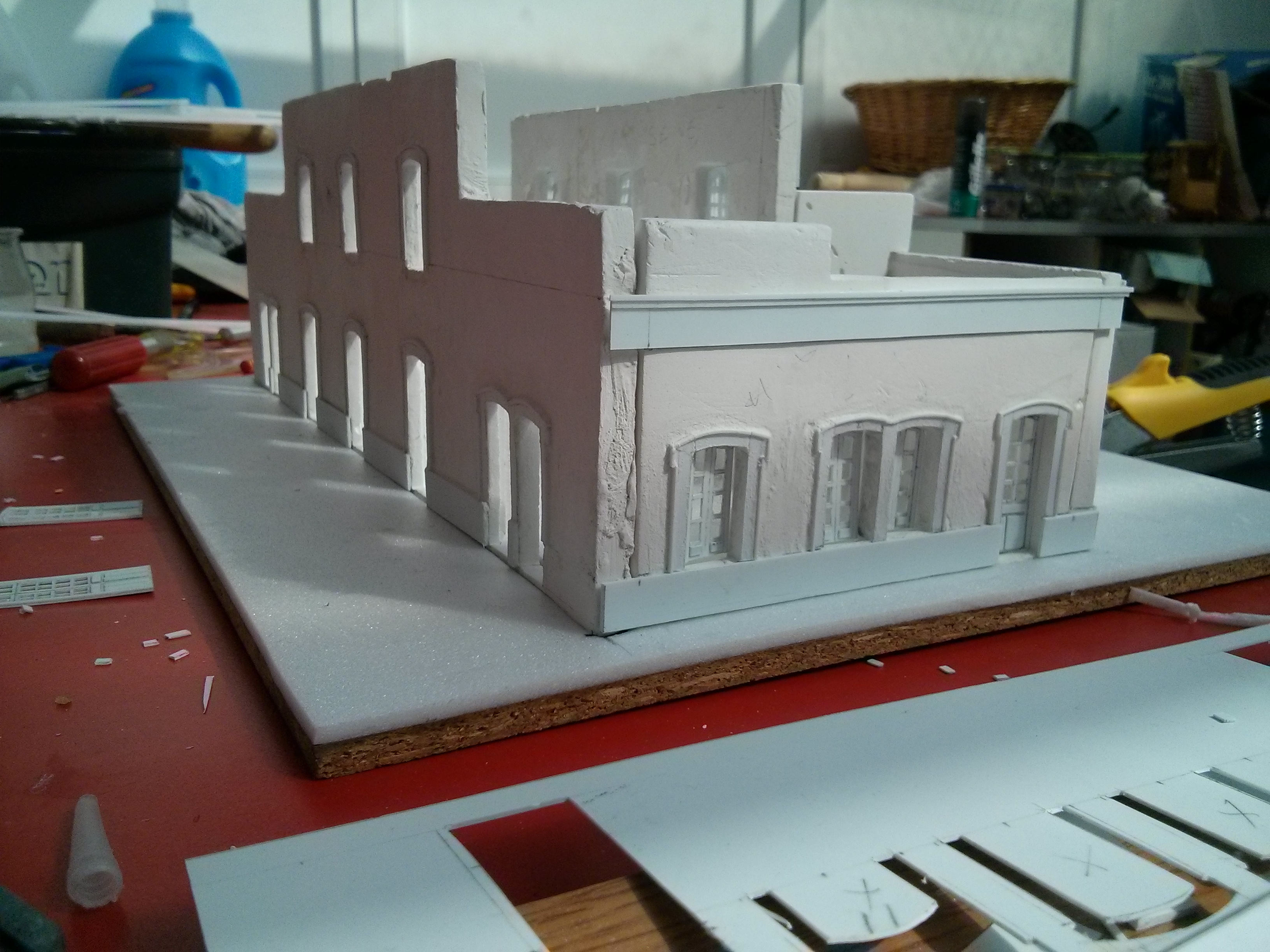

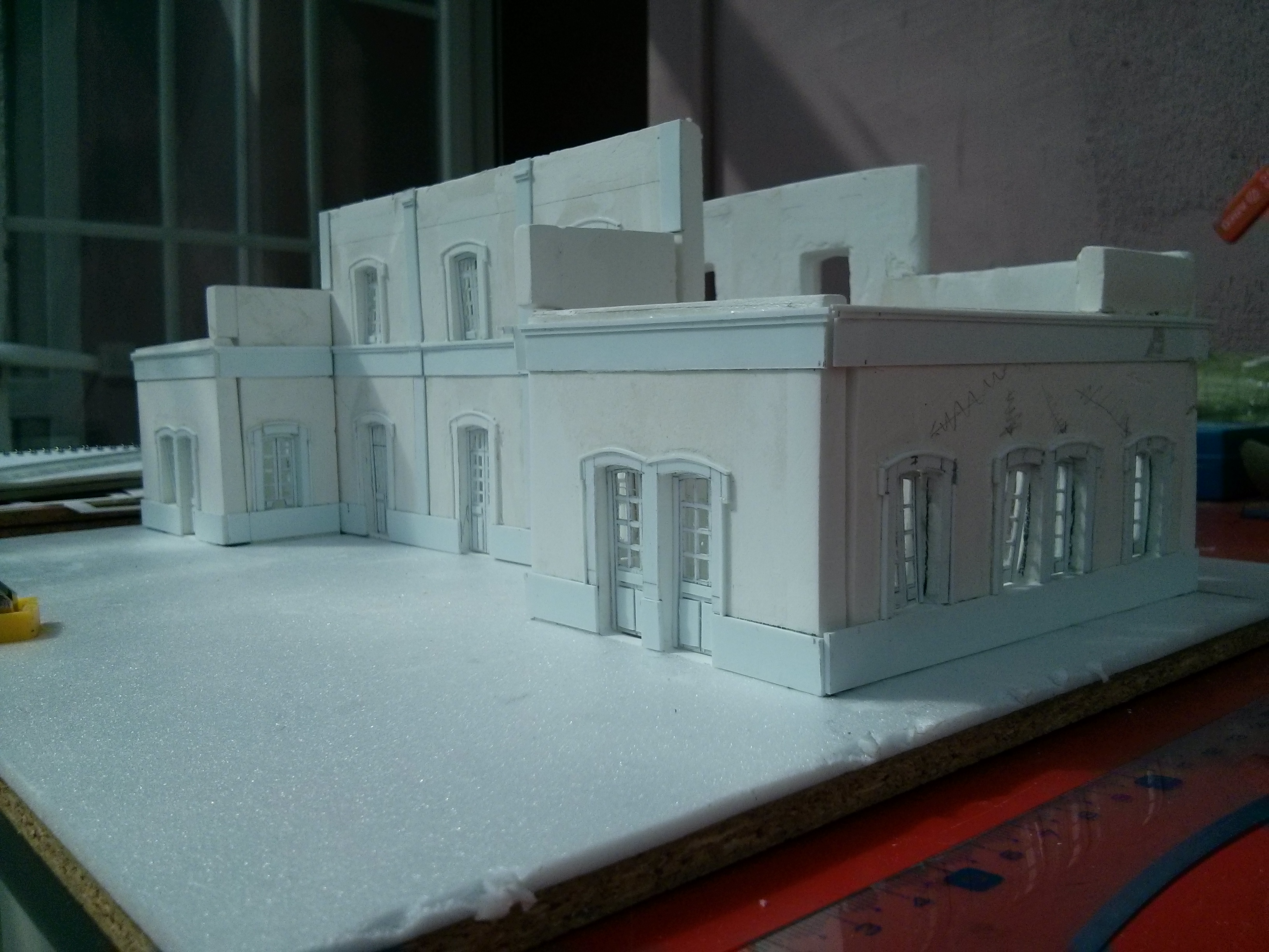

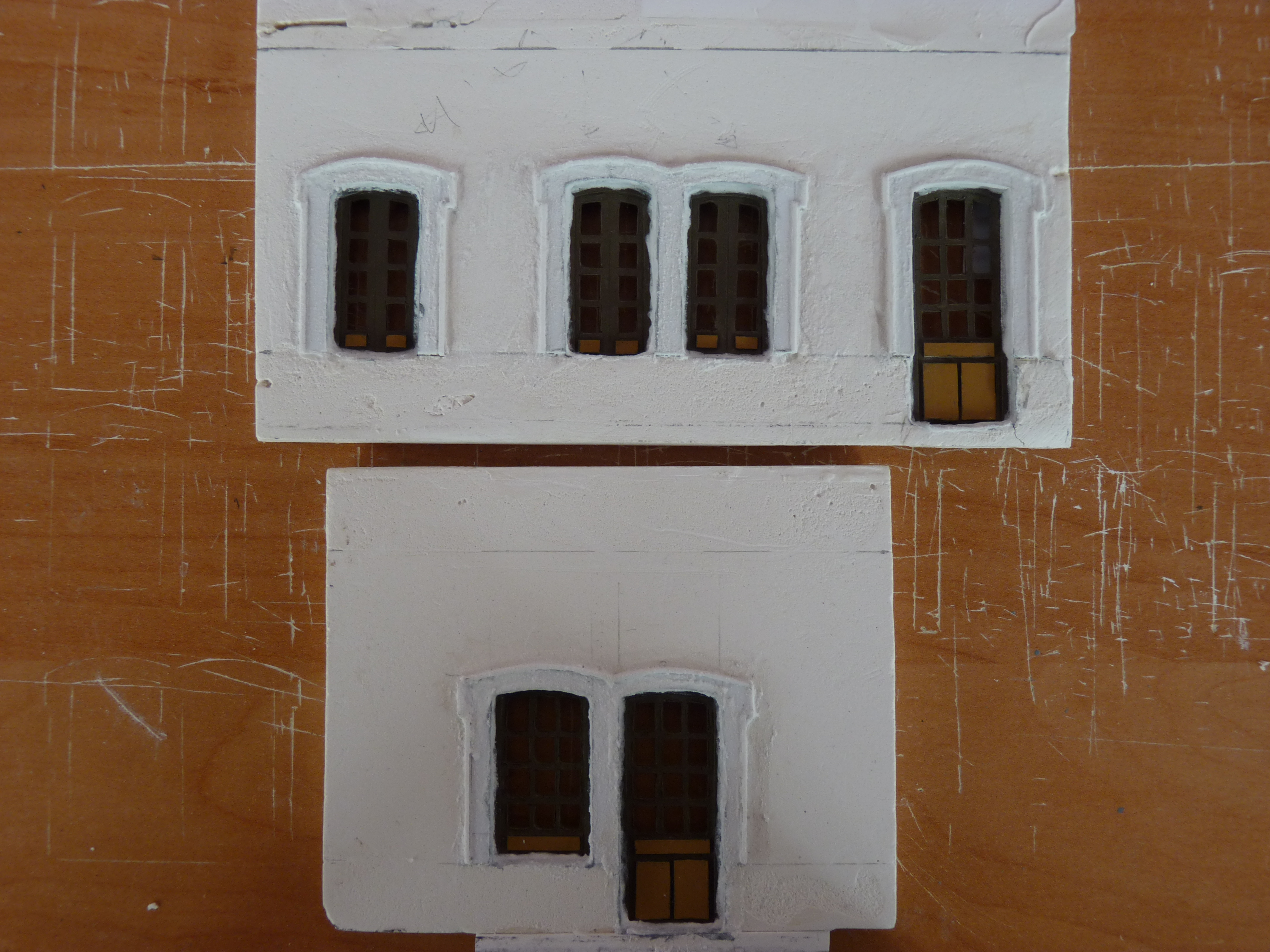

Hola de nuevo, os pongo algunas fotografías con los muros levantado provisionalmente.

Hola de nuevo. Si, voy a iluminar una habitación de la parte superior, todo el holl principal, la sala de espera de 2ª clase y la habitación del jefe de estación, las demas permanecerán apagadas.
La parte superior no se verá el interior ya que llevarán cortinas las ventanas, el holl si irá amueblado ya lo veréis lo que incluían estas estaciones ya que tengo datos y planos del interior. La sala de 2ªclase también irá amueblada aunque su mobiliario era sencillo. La habitación del jefe de estación solo se verá la luz.

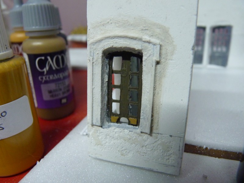

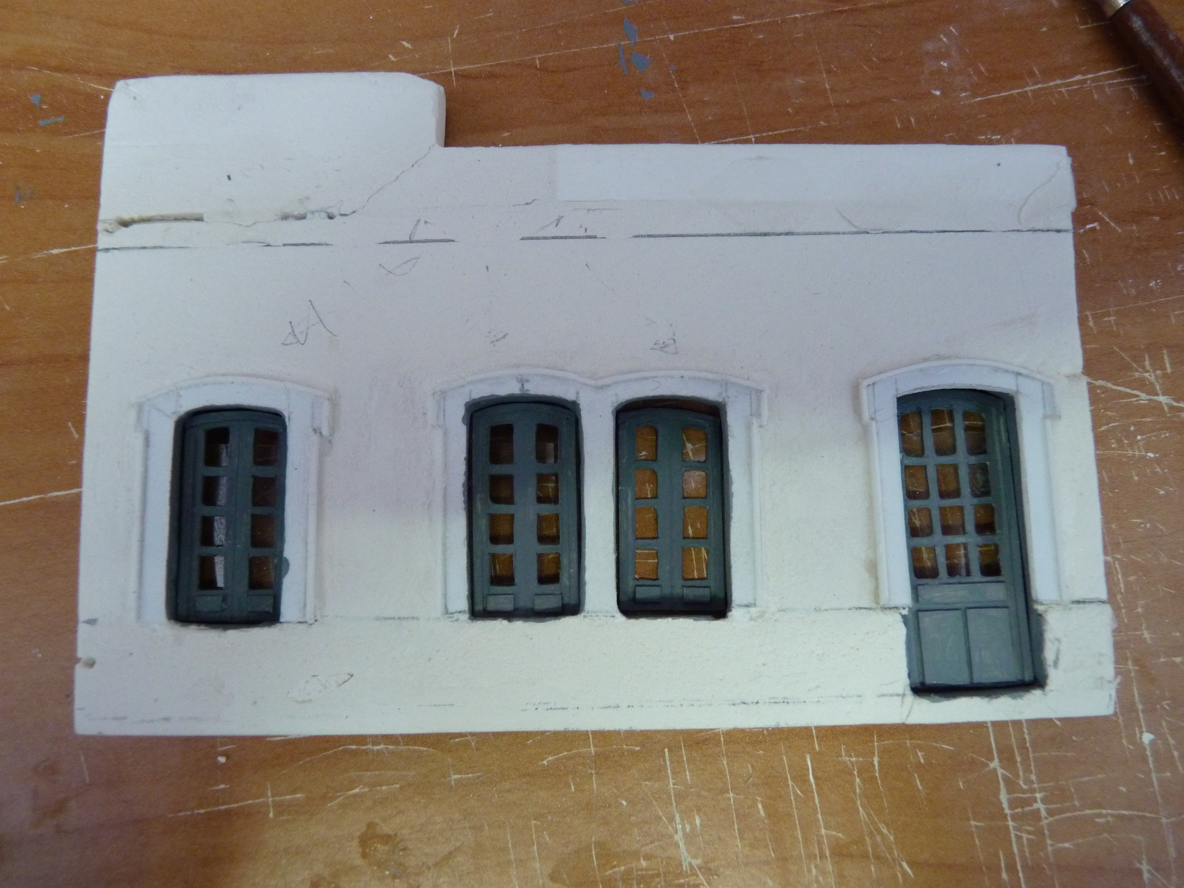

Hoy sábado he terminado de imprimar todas las ventanas. He hecho las mezclas de colores para conseguir el color marrón que quería para las ellas y he empezado a colocar la primera.
Como veis en las fotografías que acompaño le he dado masilla para cerrar todas las uniones de la ventana con el marco de obra, una vez seca la masilla pasaré una lija microfina y terminaré de envejecer y afinar la ventana con alguna aguada y pincel seco.
Después colocaré el cristal y las contraventanas interiores, en este caso estará cerrada y no se verá el interior.

Aquí os dejo la ventana, que da al lado población y desde la que se expedían los billetes, ya terminada.
Le dí un lavado en negro y algunos toques a pincel seco de color tierra, también coloqué el cristal y la contraventana pintada y envejecida.
Y así hasta que acabe con todas las de la estación.
Las fotografías las hago con buena resolución para que las ampliéis y veáis los fallos (Que pollas!). Con respecto a esto deberíamos abrir un hilo por que yo en concreto a veces la cago pero bien. He aprendido por lo menos a empezar las cosas por la parte de la maqueta que no se ve al publico así cuando llego a la parte principal y vista por todo el mundo tengo más experiencia, je je...
