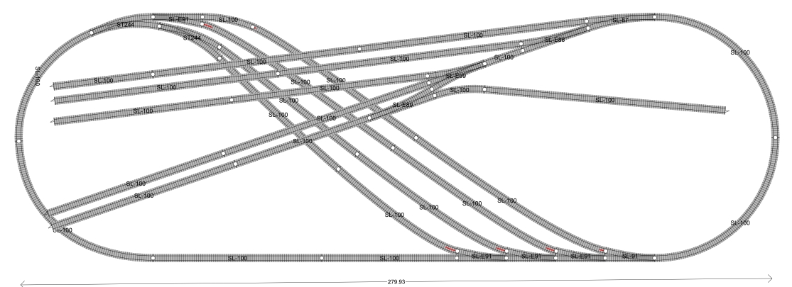

Hola, estoy dando mis primeros pasos con un programa de diseño y con la idea que ponias me ha salido esto:
Disculpa el dibujo un tanto cutre.
-Encajado en las medidas de que dispones
-Empleando los desvios PECO mas abiertos en zonas vistas
-Curvas de 450mm de radio mínimo excepto en los desvios curvos SETRACK, de PECO, en la estación oculta, radio 438mm
-Hasta cuatro vias de estación oculta, la menor para trenes de hasta 1m y la mayor hasta aproximadamente 1.5m. No esta mal.
-Problema, la pendiente ay el poco recorrido a la vista fuera de la estación. El primer desvio de la estación oculta debería quedar, valga la redundancia, oculto, lo que obliga a una pendiente elevada y tener las vias de estación oculta en pendiente, al menos en parte. Tienes unos 2.1m para hacer el cruce a distinto nivel, así que necesitarás dar una pendiente de casi el 4%% para tener unos 8cm de paso libre mínimo.
Seguramente todo esto es muy mejorable. Faltan escapes para locomotoras, posibilidad de placa giratoria, mas vias de maniobras o apartadero, etc, etc.

Muchas gracias por la respuesta y por molestarte Turin, ando algo liado, a ver si saco un rato y te paso un plano que he hecho con una idea para suavizar la pendiente de subida que se quedaria para subir desde la estación oculta, utilizaré seguramente via Roco-Line R3 para las curvas, y todos los desvios también Roco de 15º.
