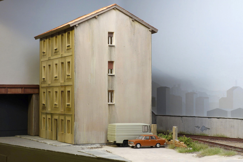

Podías ampliarnos como has realizado los detalles de las siluetas de los edificios que hacen de fondo.

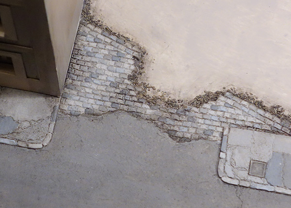

Me encanta el realismo, puedes explicar como hiciste el rincon del contenedor, te ha quedado de lujo, felicidades. s2

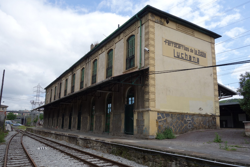

Genial Miguel60, me encanta leer que trabajaste alli y conoces bien la zona! La de cosas que habras visto en la margen izquierda en 1976... yo llegue en 1989 y aun quedaba algo de ese pasado industrial, visualmente era muy estimulante.
La estacion de Luchana es una preciosidad. Cuando saque esta foto hace un par de años estaba un poquillo descuidada pero por lo menos parte de ella aun se usa:
Me habria gustado reproducir esta estacion pero por falta de sitio me tuve que conformar con un terminal de mercancias mucho mas pequeño.

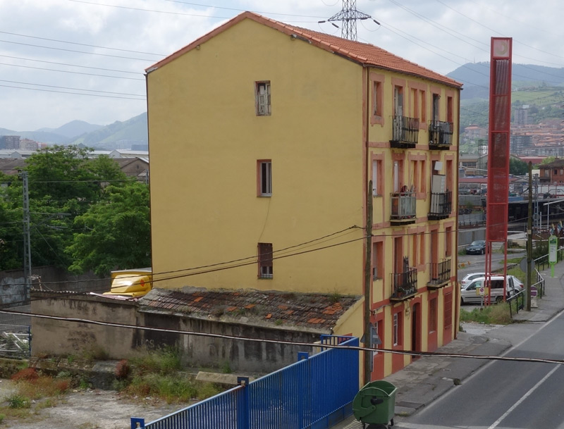

Al lado mismo de la estacion hay un edifico muy caracteristico que he usado como inspiracion para el de la maqueta, y que probablemente sea el que recuerdas:

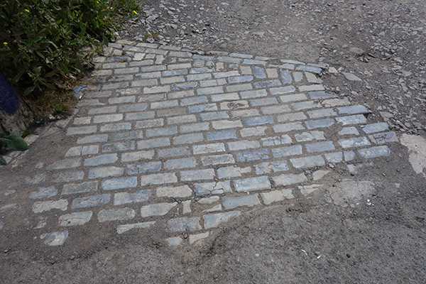

Hace un par de años pase toda una mañana por la zona sacando fotos. Echo mano de ellas continuamente, son una gran ayuda. Para la fase de detallado van a ser esenciales:

Un local, que lujo! Muchas gracias por tu ofrecimiento, te tomo la palabra si me hace falta algun angulo que no he tomado. De todos modos deberia estar bien cubierto con el monton de fotos que hice cuando estuve alli, los locales debieron pensar que estaba como una cabra, haciendo fotos de cada hierbajo, chatarra, tuberia, jaja....
Lo que ya es mas dificil es conseguir fotos del area en las años 70 y 80. He encontrado cosas en la web y en algun libro, pero si conoces algun sitio en internet en donde haya fotos de esa epoca, no necesariamente ferroviarias, no dudes en comentarmelo.

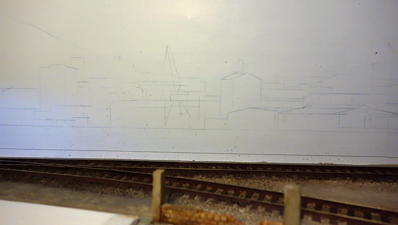

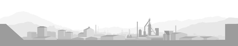

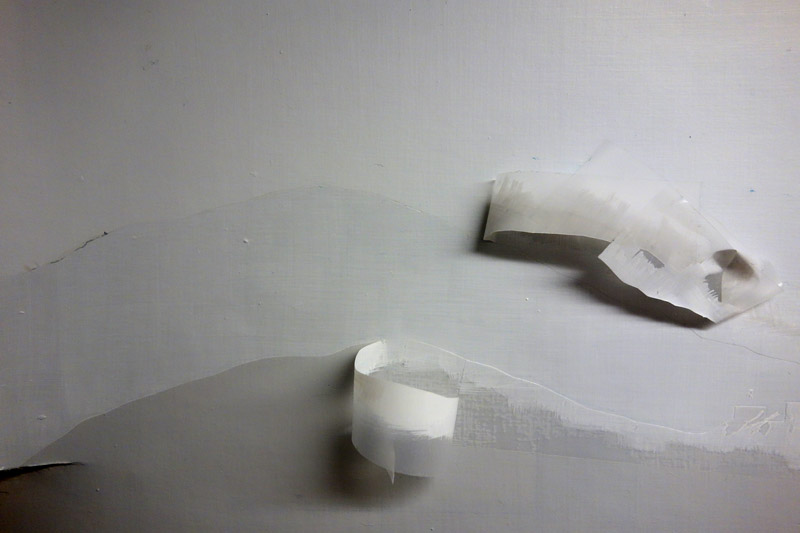

Eurico, para el fondo, lo diseño en el ordenador y lo imprimo en un papel:
Entonces lo calco en el fondo de la maqueta:
Y lo pinto al acrilico con pincel, usando mascaras para conseguir bordes nitidos, hechas con cello del que no se lleva la pintura al despegar:
Aun y todo no estoy muy satisfecho con el resultado, asi que he enrolado a mi padre que si que sabe pintar para que lo repinte, jeje...

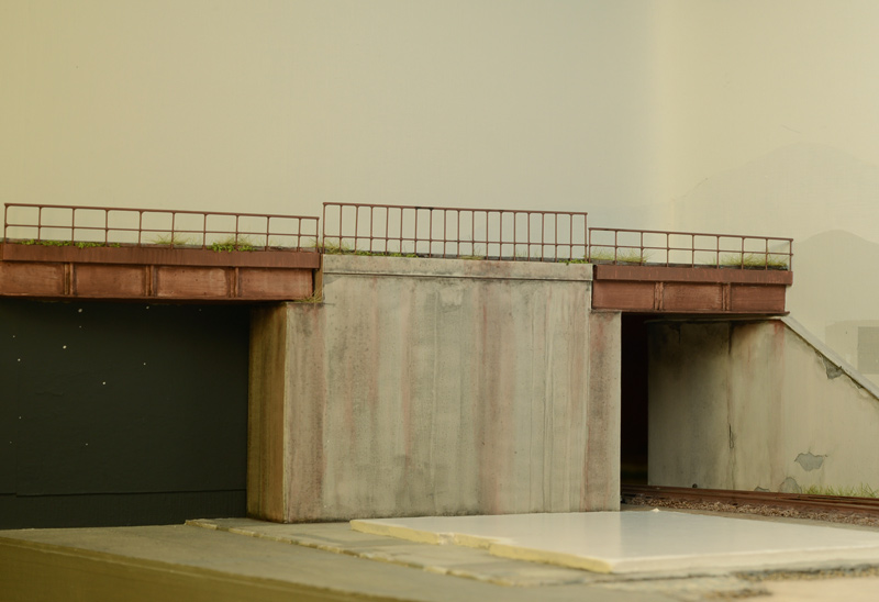

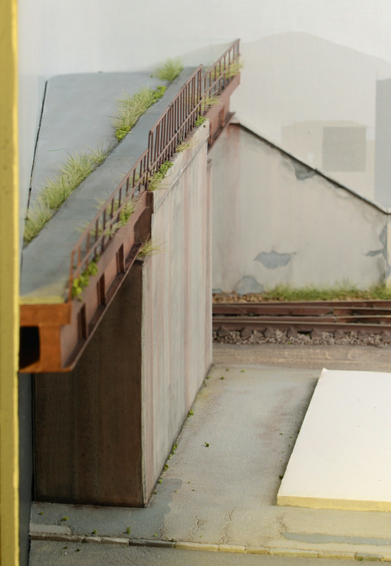

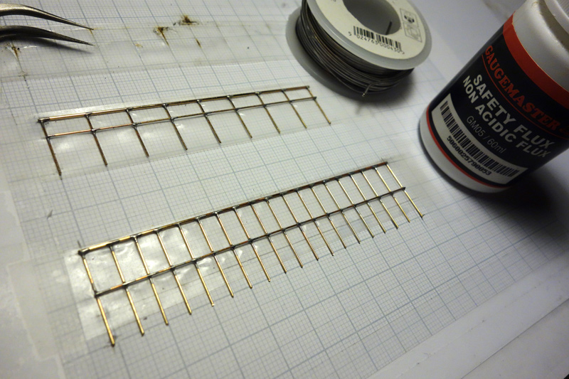

Trabajando en la parte superior del puente.
Las vallas estan hechas a partir de varilla de laton de 0.5. Uso un papel milimetrado como guia al soldar:
Ya pintadas e instaladas, y añadidos matojos y hierbajos varios:

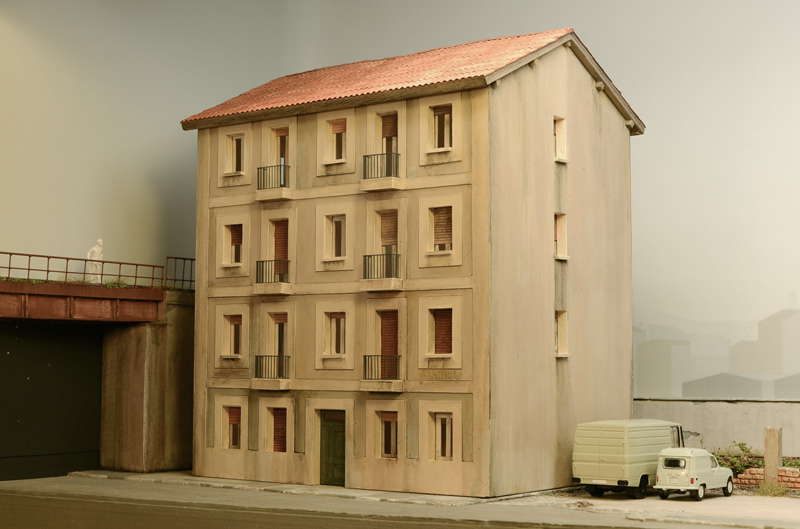

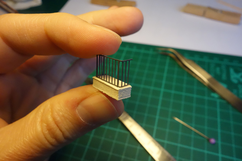

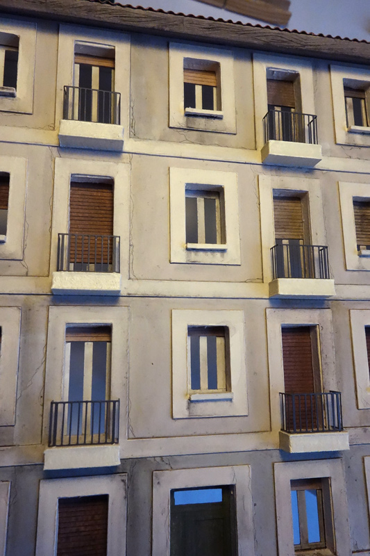

Y por fin los ocupantes del edificio tienen balcones!
Me gustaria hacerle unas fotos con iluminacion decente, en el exterior, como varios compañeros hacen con exito en este foro, pero no me veo saliendo a la calle con la maqueta....jeje
