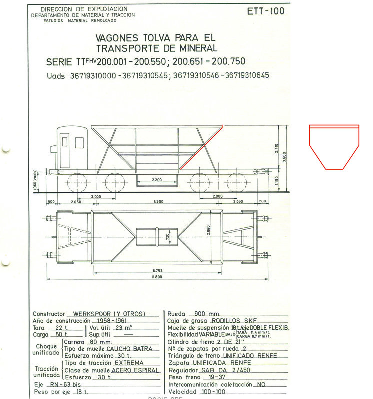

Buenas tardes,
Creo que el frontal del vagón es mas o menos como lo he dibujado.
Mensajes: 2387
Ubicación: La Coruña
Registrado: 17 Abr 2009 16:48

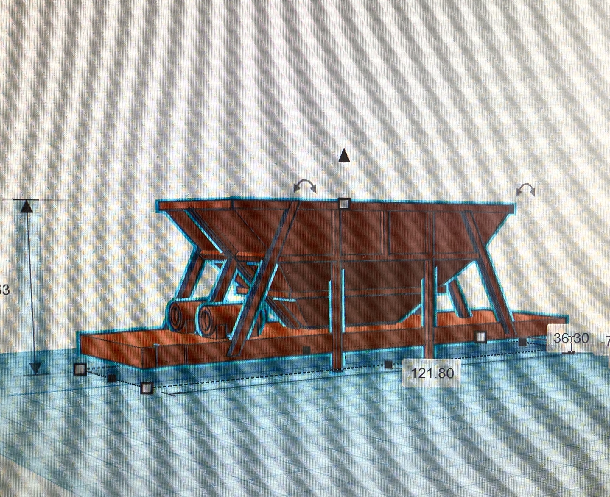

Pues es recto, mejor, para Mapel, las medidas del chasis pones 116, a mi me sale 121,8 sin topes, pregunto porque a pesar de la calculadora no me fío de mis cálculos nada

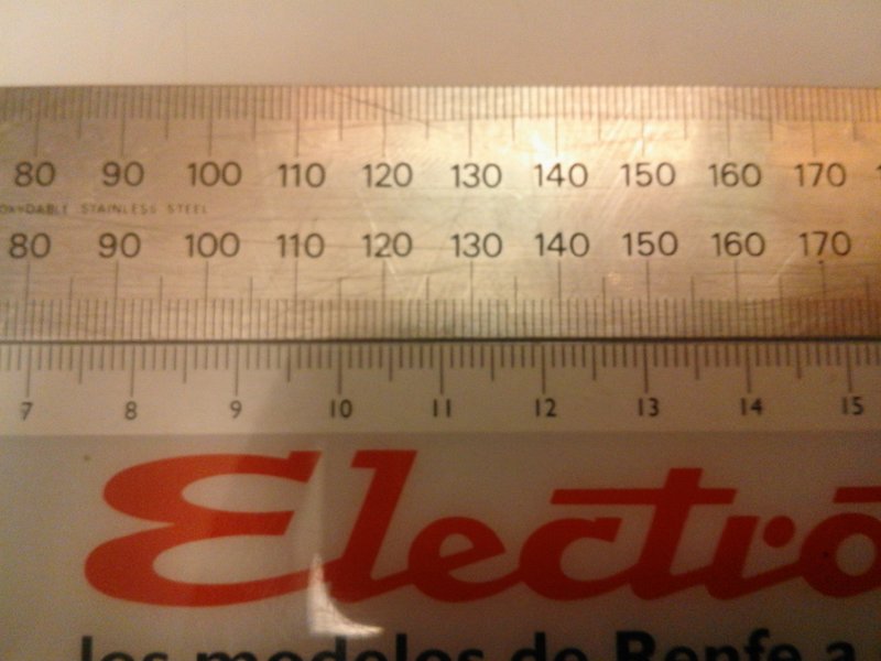

Buenas tardes,
A mi también. la medida real es 10600 mm.
Te envio la foto.

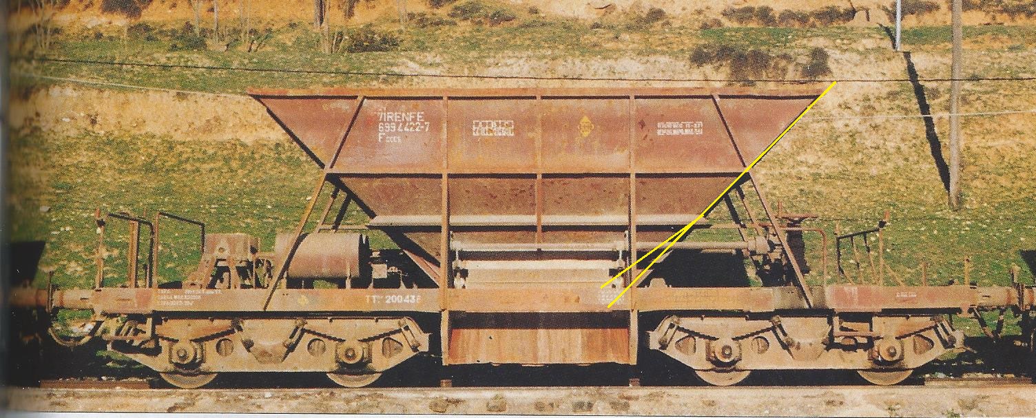

Respecto a la longitud del chasais, ya digo en el tutorial que se trata de un trabajo de "aproximación". Todo en el modelo es falso y se trata de una recreación totalmente libre.
En cuanto a las paredes frontales de la tolva, añado una foto real en vista leteral para que cada cual haga su propia interpretación.
La ligera desviación ( o divergencia ) entre el refuerzo central y la parte baja de la cara frontal del recipiente tambien se observa en mi modelo ( ver foto en el tutorial ), si bien las medidas que adopté son totalmente arbitrarias.

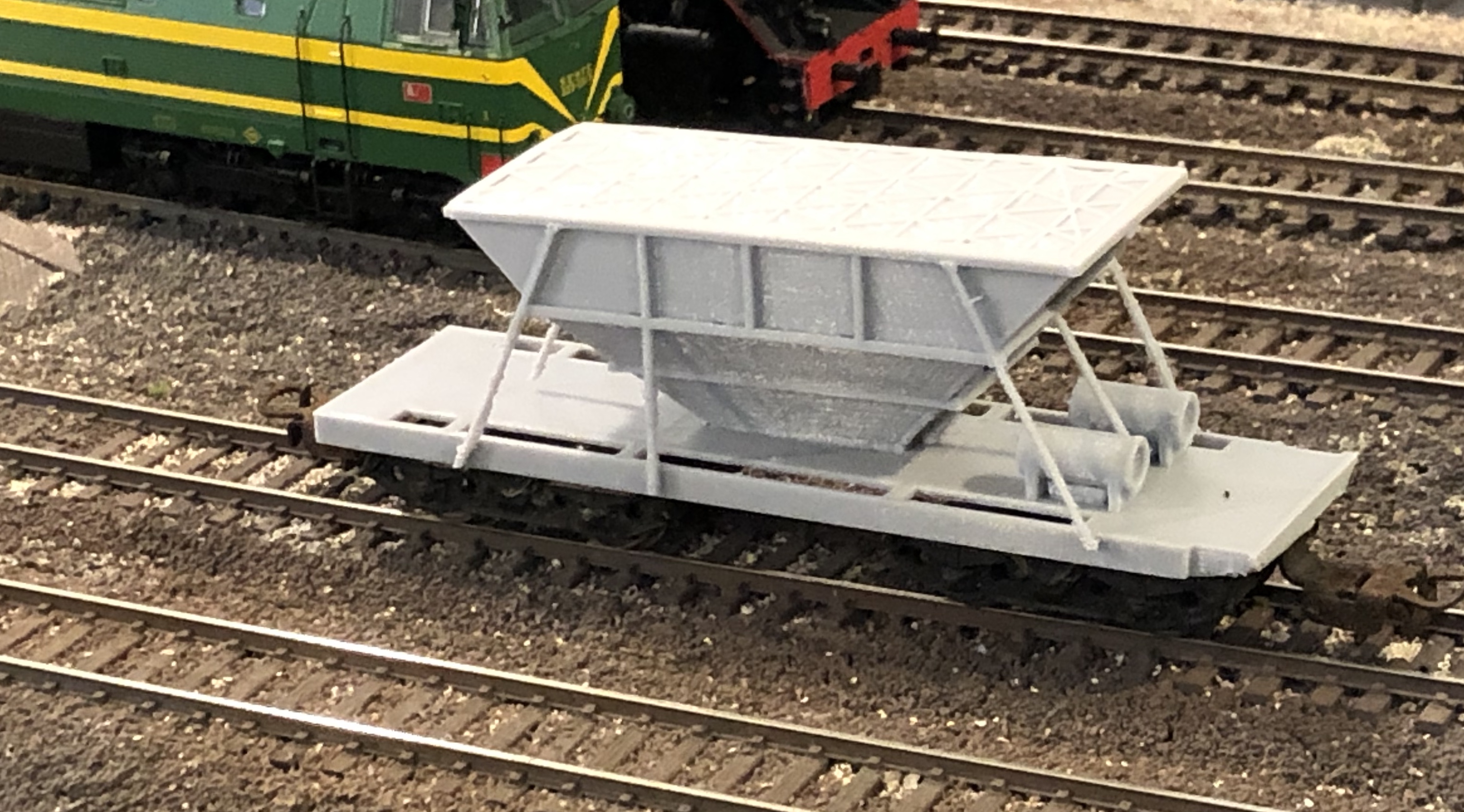

Otra cosa que me ocurre, es que de cómo lo veo en la pantalla a el grosor de las barras, cuando las imprimo, va la primera prueba, las barras que faltan , es que se han partido

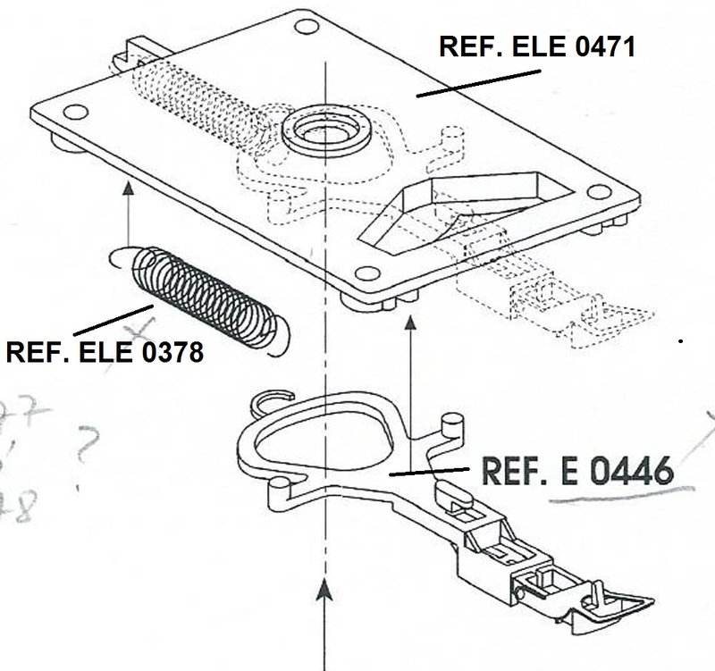

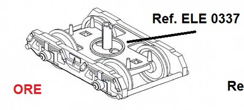

Una pregunta sobre los bogies, ¿los de ET tienen el enganche incluido?, de ktrain con bogies ORE tengo las cisternas, la cinemática va separada del bogie, que es mejor, pero más complicado de resolver para mi

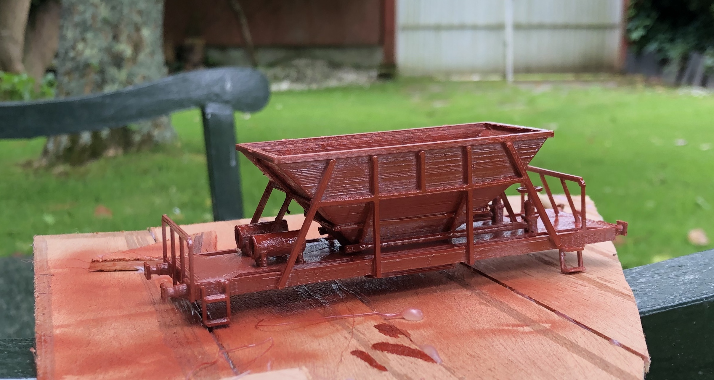

Prototipo con una reciente mano de pintura, en mate estará mejor
Positivos, muchos
Está quedando magnífica.

ENHORABUENA!!! te veo a tope con La impresora!!!!
Mensajes: 2387
Pues si, con toda la humildad del mundo, soy muy novato en esto

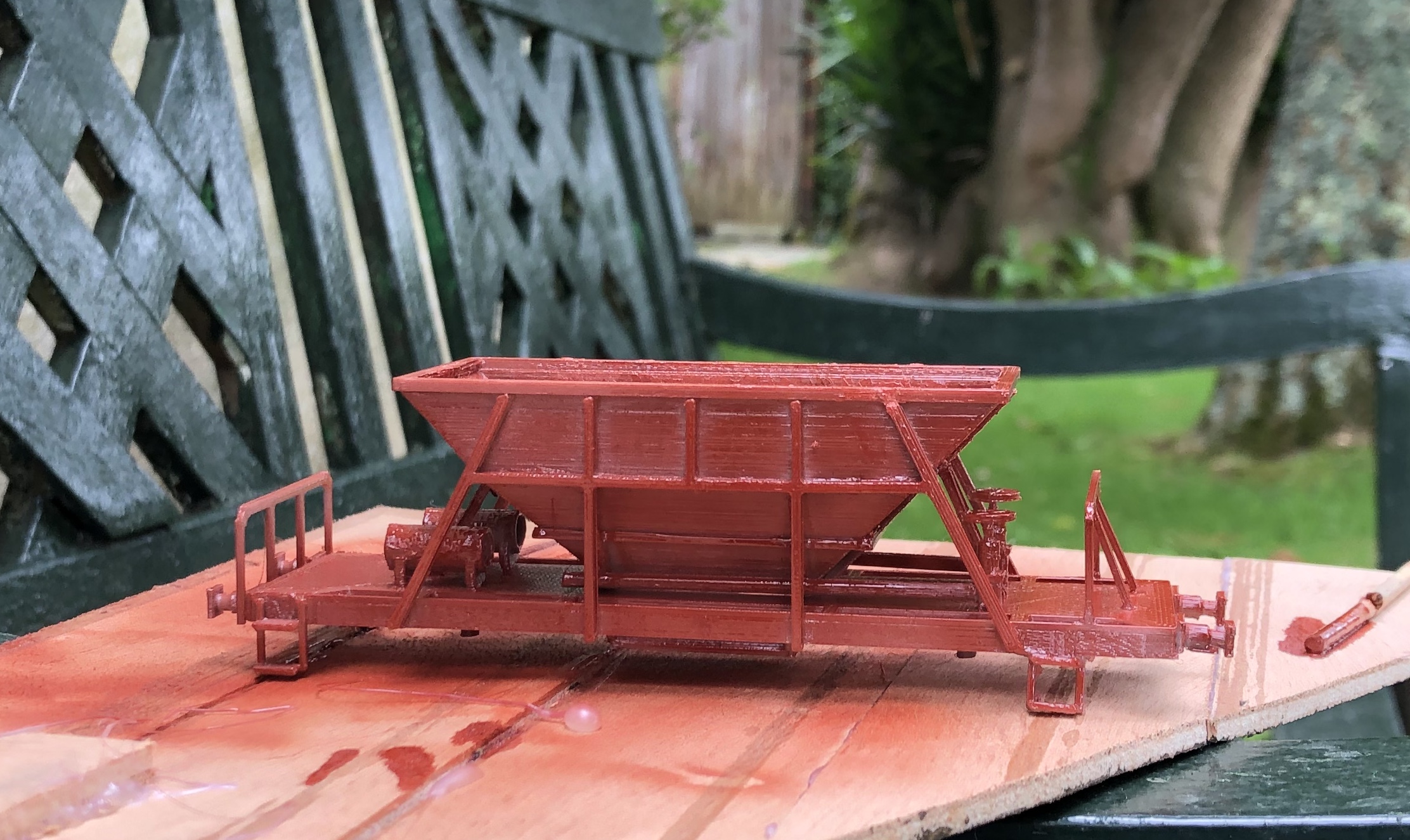

Mensajes: 2387

Luce magnífica.

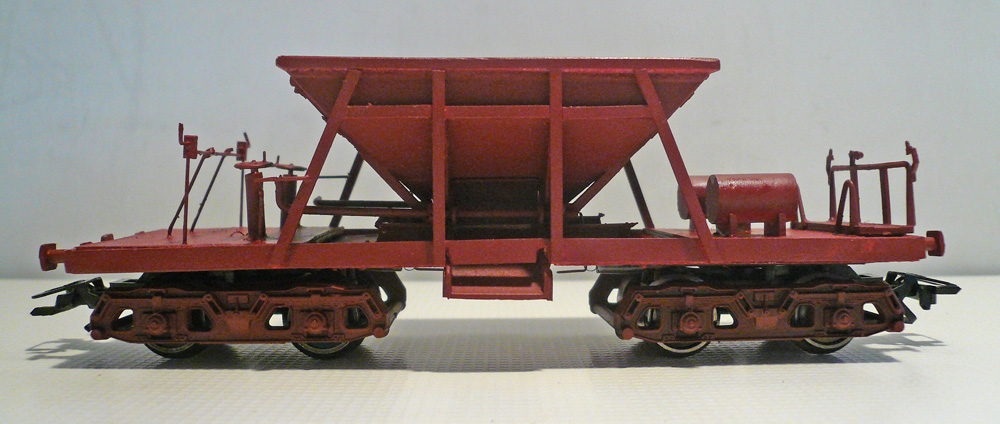

Mensajes: 2755
Registrado: 08 Sep 2008 18:25
lalo escribió:
Aprovecho para preguntar por el rojo oxido, ¿que ref. debo utilizar?
Yo utilicé spray Tamiya TS33 Dull Red.
Bogies y cinemática de ET:
2 - ORE.jpg (66.11 KiB) Visto 5962 veces
