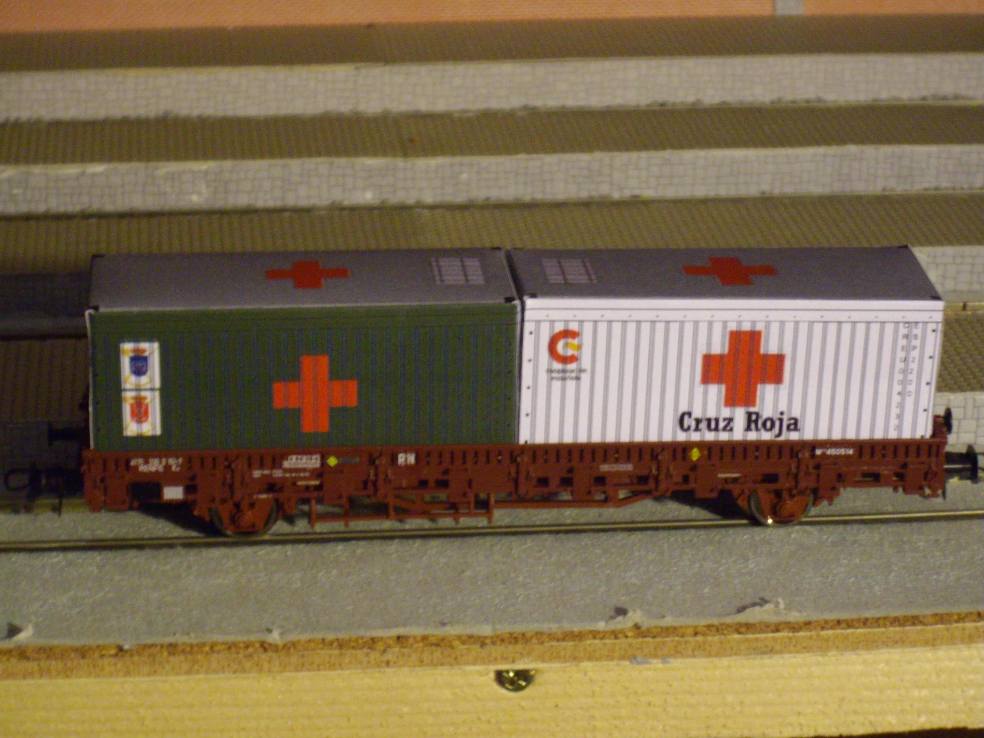

Buenas: la mejor forma de agradecer a Ironhorse su "curro",es ver sus contenedores-La calidad de las mfotos no es buena,la camara ya se resiente.Estan sin retocar, el de Cruz Roja, al ser blanco, no se notan los bordes del papel. al de sanidad militar tendriamos que pintar el canto del papel.Como son pruebas estan impresos en papel, seria aconsejable pegarlos en una cartulina, para darles algo mas de rigidez.
