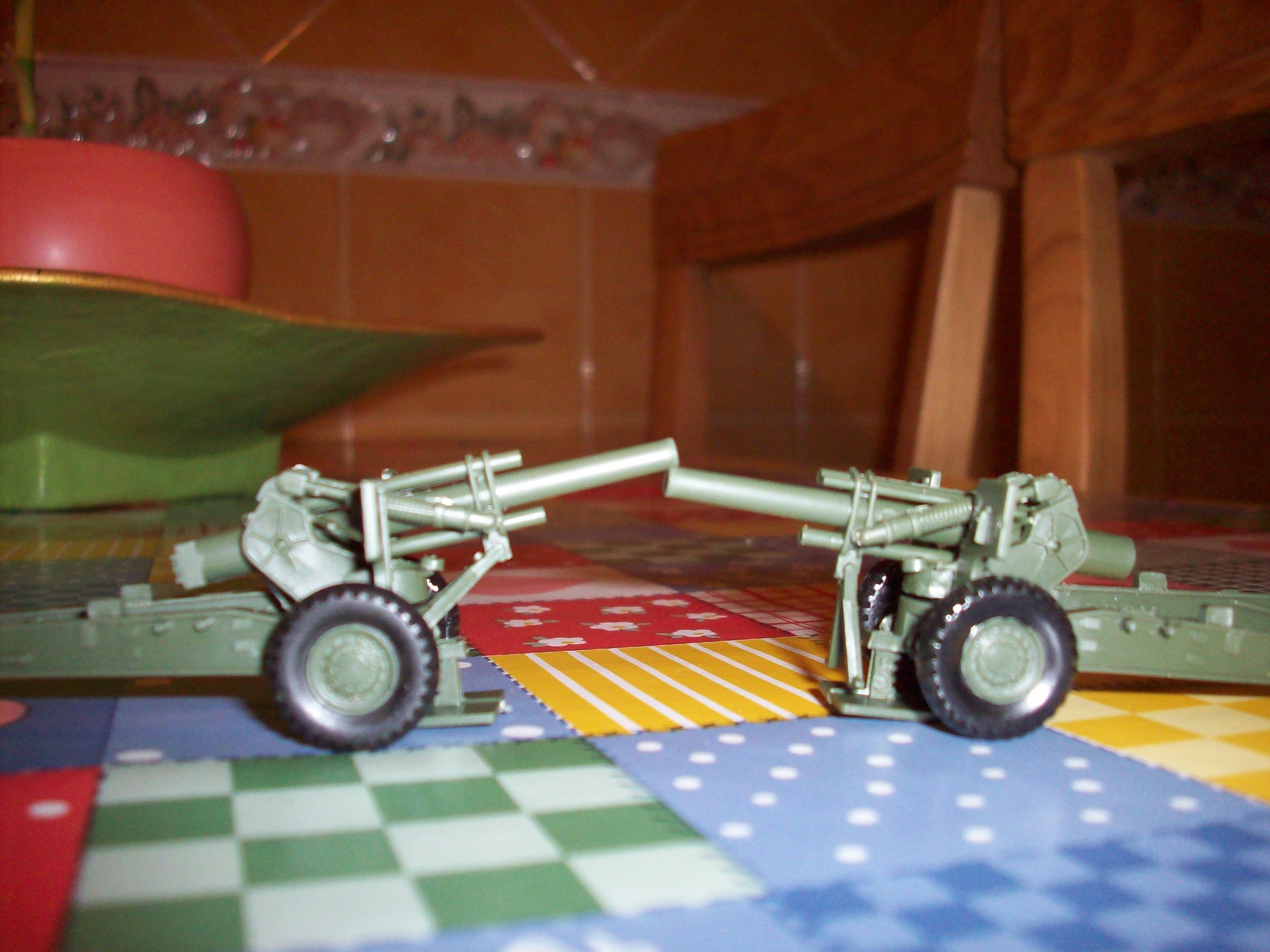

Bueno, como ahora no puedo afrontar ningun trabajo importante... mayormente porque estoy pelao :lol: , estoy haciendo pequeños arreglos, y aqui os traigo dos de ellos:
1. Se trata de pintar los neumaticos de estos cañones que traian los vagones plataforma que envejeci, ya que venian pintados en verde completamente, y segun e podido consultar en foros militares estos cañones son verdes completamente excepto por los neumaticos que logicamente son negros, aqui va las fotos:

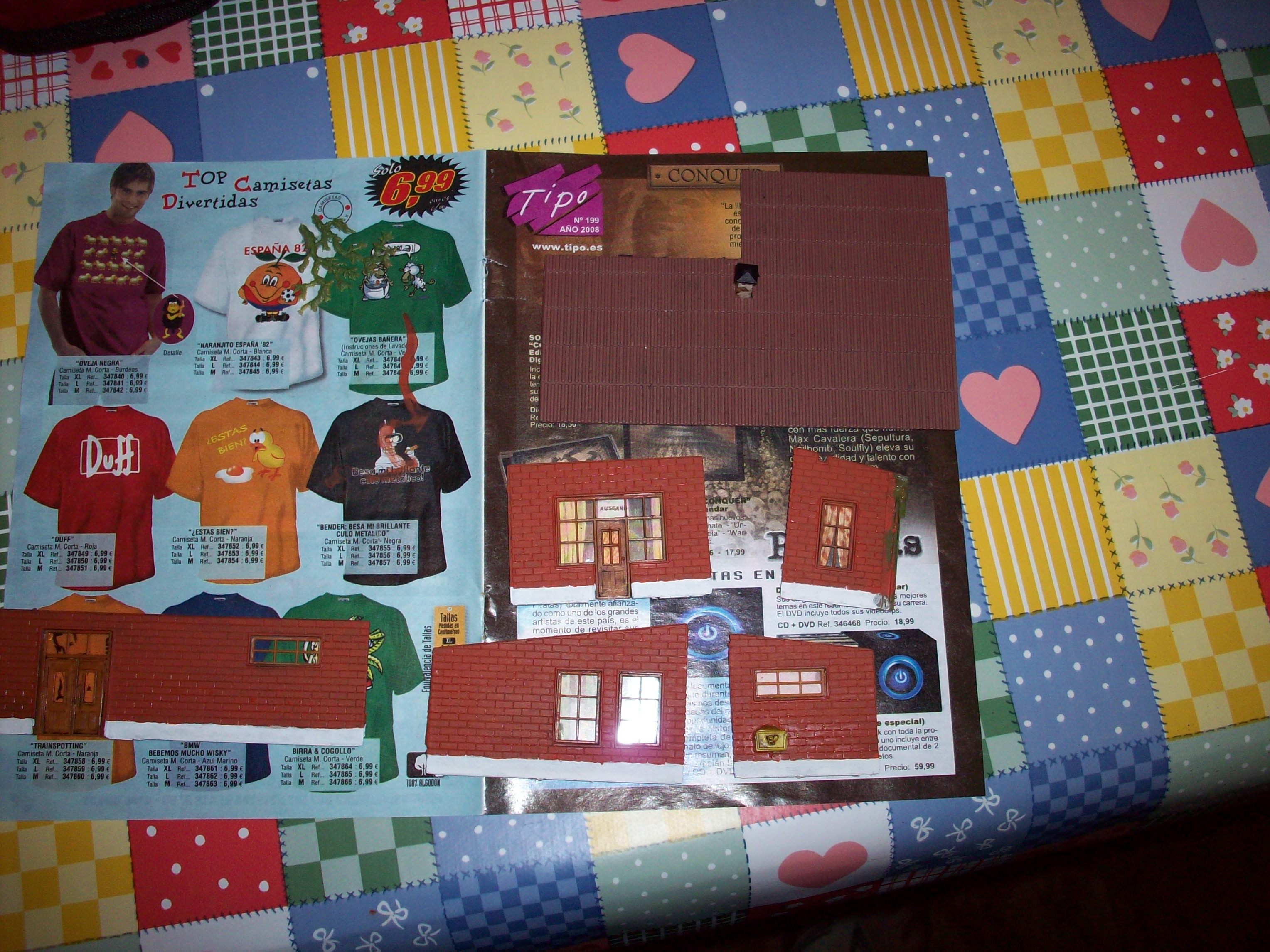

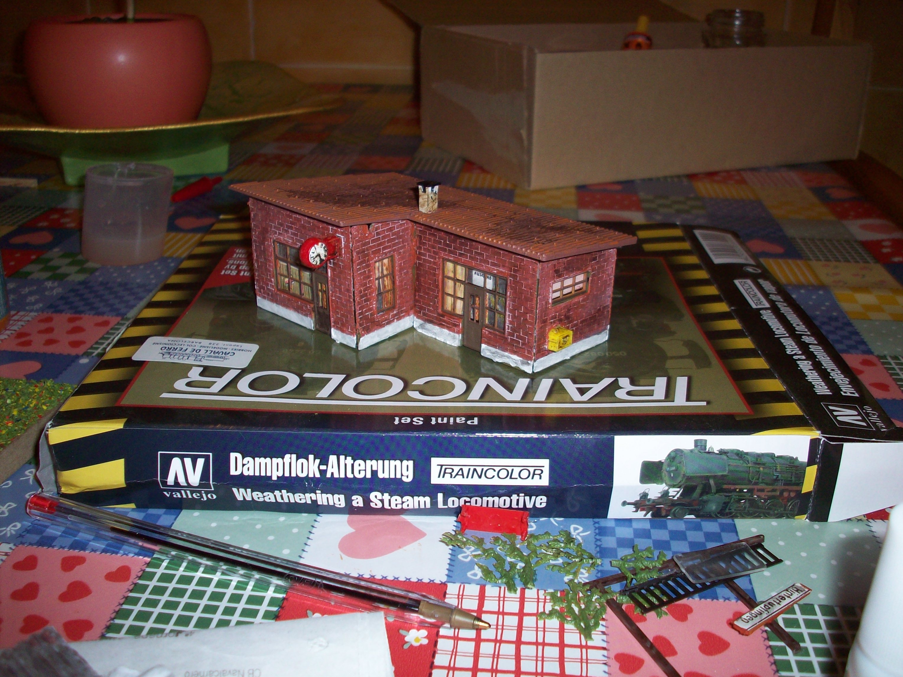

2. Estoy tratando de apañar un pequeño apeadero que compre hace bastante tiempo, y cuyos colores originales no me parecian muy realistas, si consigo que tenga un exterior "real" igual hasta lo pongo en el proximo diorama que quiero hacer, e pintado los ladrillos de un color rojizo, el zocalo blanco y el tejado marron... me falta apañar las puertas y marcos de las ventanas, en fin aqui van las fotos:

Jose si a los ladrillos de la fachadas le das un suave lavado de negro, te van a quedar de lujo, yo al zocalo le daria algun gris a pincel seco y la cubierta la patinaria de marron.
Saludos ximo.
Nota 16 Ago 2008 16:48
Mensajes: 2353
Registrado: 14 Jul 2008 00:37
Muchas gracias por los consejos, le dare a los ladrillos el lavado a ver que tal, tambien habia pensado en darle a los huecos de los ladrillos con blanco para resaltar la separacion entre unos y otros. Sobre lo del zocalo y el tejado tambien tomo nota, intentare hacer lo que comentas, a ver que tal...

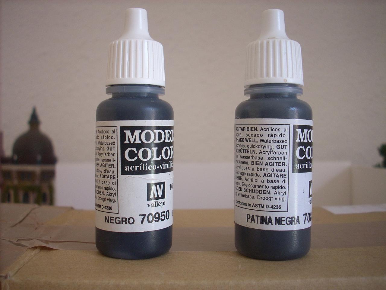

Ximo tengo unas pequeñas dudas sobre la patina, ¿que tipo de pintura es? (es acrilica, sintetica...) y ¿como se usa?, lo mas parecido que tengo es una pintura que se llama gel de patina, supongo que sera lo mismo, ¿no?

Jose la patina que yo utilizo es esta
es acrilica como el negro que ves al lado, la diferencia es que la patina es como mas espesa, la aplicas, por ejemplo en el caso de los ladrillos, intentando con el pincel que todas las ranuras de los ladrillos se rellenen de patina, pasados unos 30 o 40 segundos la retiras con un trapo de algodon y deben quedar solo en las ranuras, aunque el resto del soporte se oscurece un poco es normal. Si la dejas secar demasiado ya no sale y te toca grifo de agua con jabon, se limpia muy bien, el problema es que tambien sale la pintura que hay debajo y tienes que volver a empezar, yo creo que el gel de patina es lo mismo.

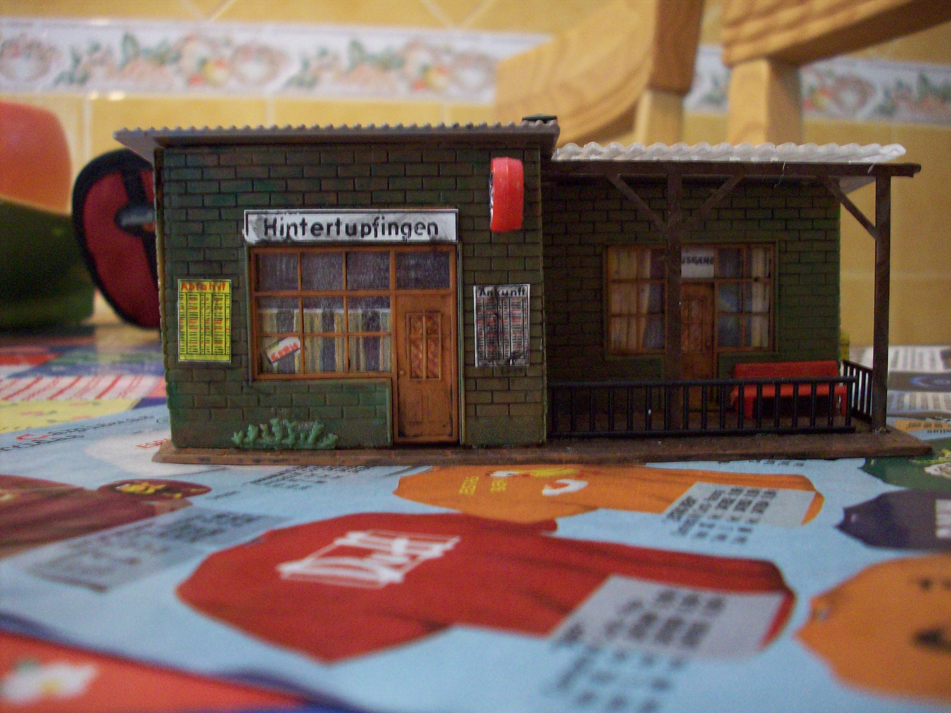

Bueno finalmente termine de pintar el apeadero, os muestro una foto con el antes y el despues, personalmente creo que a mejorado, y que los colores son mas reales que los que traia... pero juzgen ustedes :mrgreen: :
Antes del arreglo
Despues del arreglo

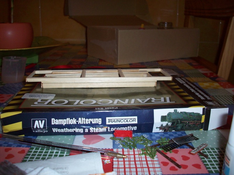

Entre medias estoy tambien liado con una idea que me surgio viendo el diorama que hice, y es que lo veia muy vacio, asi que me e puesto a hacer un anden de madera, tengo ya practicamente toda la estructura inferior, falta solo cubrir con tablones, pintarlo y envejecerlo.., a ver que os parece:
Vista de frente

El set de pinturas acrilicas de vallejo que ves en la foto (traincolor) lo compre en cavall de ferro, animate a hacerlo en tus trenes, veras que es muy sencillo, es cuestion de practica

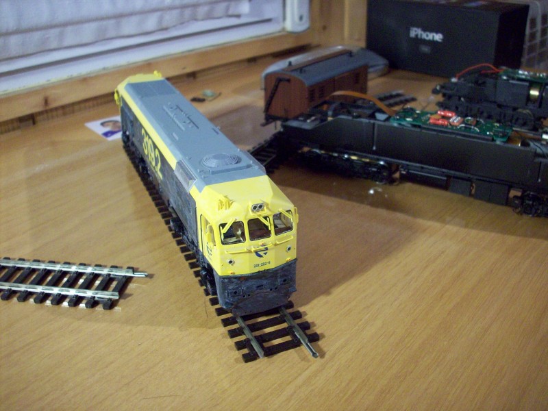

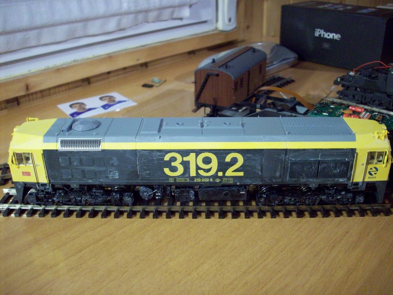

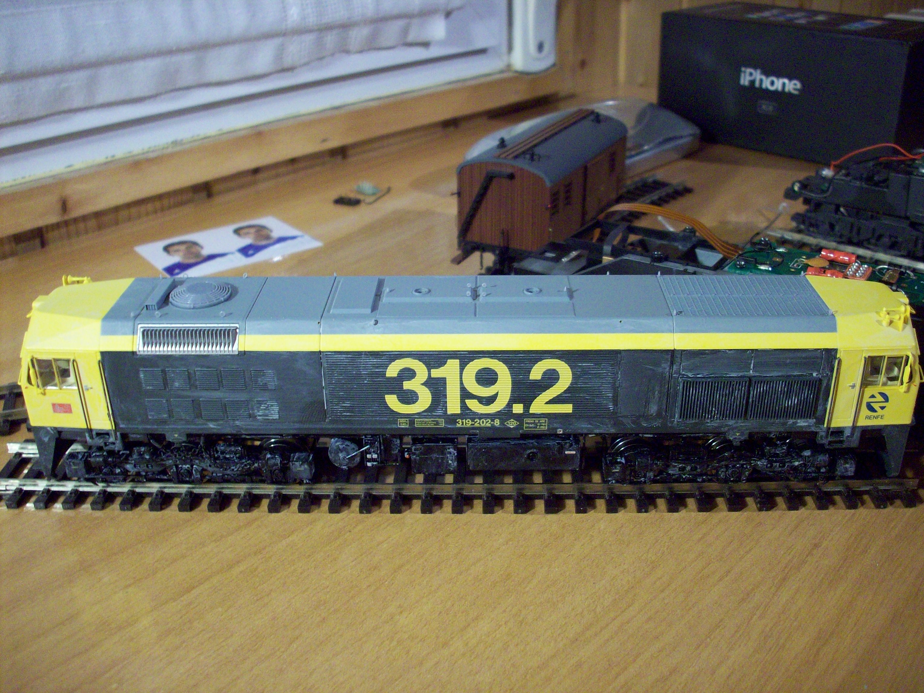

Buenas chicos, de nuevo regreso, esta vez para ponerme con el proyecto mas interesante de los que e hecho, con el envejecido de una locomotora, en concreto una preciosa 319.2, de momento no e hecho mucho, solo darle un "ensuciado base" con el color blanco calcio, para apagar los colores, sobre todo el negro y amarillo de los laterales, de momento el resultado es este:
En mi defensa :mrgreen: dire, que el resultado que apreciais en las fotos no es muy real, intentare hacer mañana unas fotos mejores con luz natural, porque con esta luz se exageran mucho los colores... :roll:

Nota 20 Sep 2008 21:02
Mensajes: 387
Ubicación: Elche
Registrado: 14 Jul 2008 16:22
Jose como bien dices intenta hacer algunas fotos mejores, y te diria que sigas los consejos del compañero Mapel, intenta colocar algun fondo blanco en el fondo y suelo, y veras que cambio de fotos, yo en principio lo que veo no va mal, pero intenta difuminar la pintura para que no se noten los brochazos, eso siempre se puede hacer, aunque ya le hayas dado fondo, a pincel seco y con mucha paciencia veras resultados.

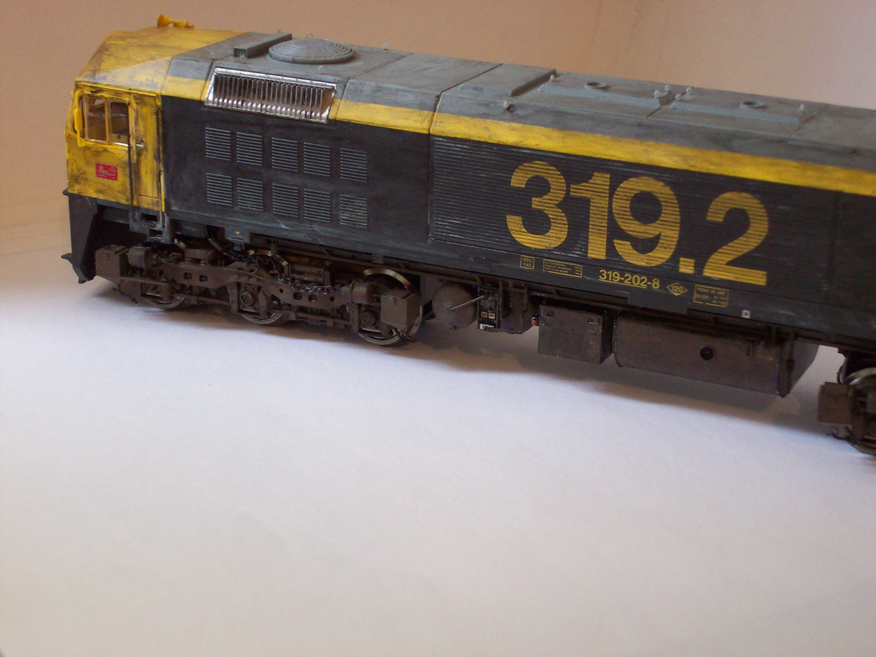

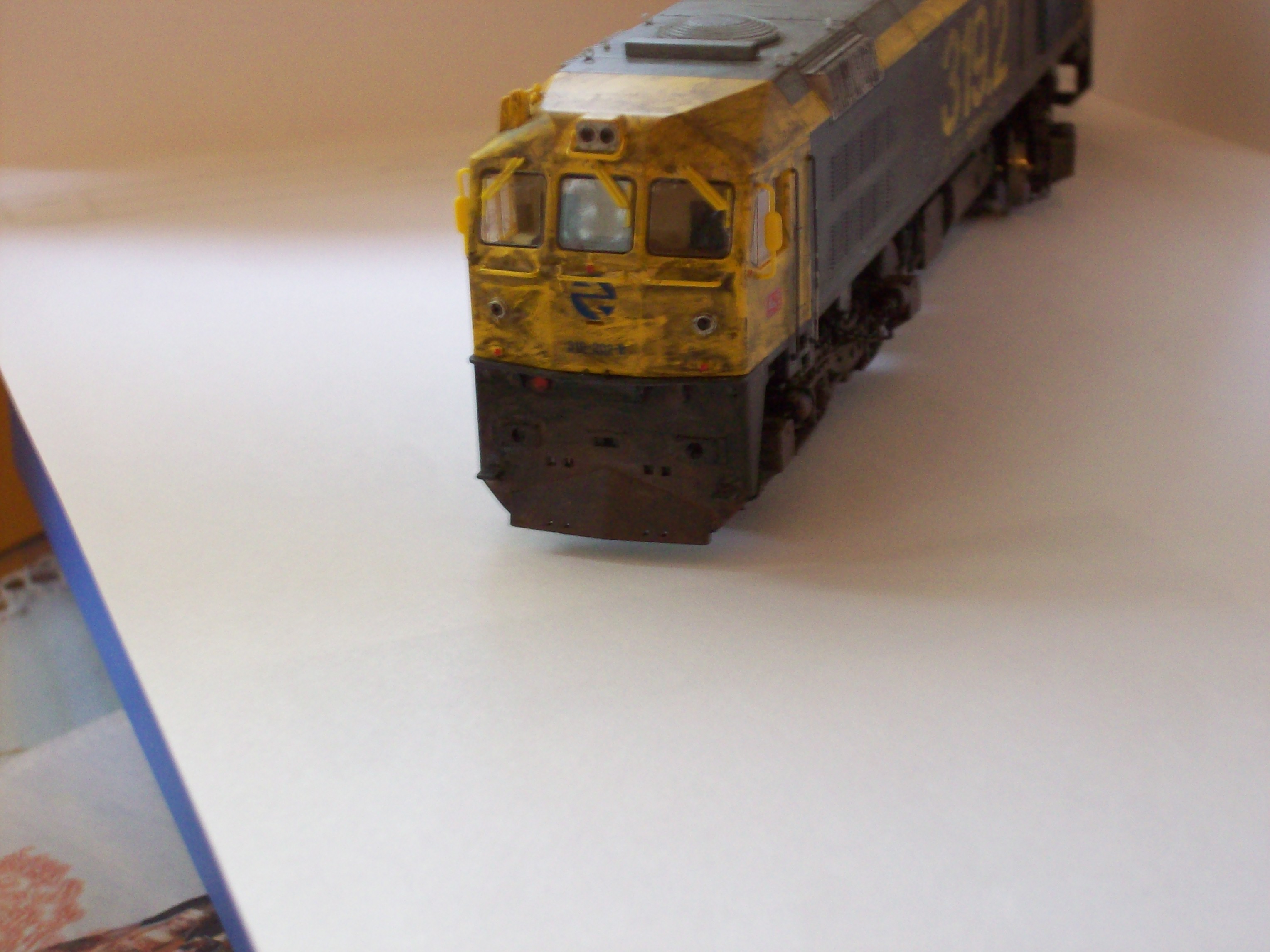

Nota 21 Sep 2008 10:53
Mensajes: 2353
Bueno chicos, siguiendo los consejos, e hecho cambios en las fotos, y creo que salen mejor, en fin... ya me direis que os parece, se admiten sugerencias, criticas.. ;) :D
PD: Ximo al ataquerrr!!! cuentame ;)

Nota 21 Sep 2008 11:53
Mensajes: 387
Ubicación: Elche
Jose va bien, yo te recomendaria lo que te apunta el compañero MH6, y tambien difuminaria con algun marron oscuro a pincel seco algunas zonas determinadas pero siempre sin que se noten los brochazos. Te voy a decir como hago yo para envejecer locomotoras (por cierto ahora estoy con una de renfe, ya os enseñare), primero centrate en el techo y terminalo, pero ve probando y haciendo fotos, si las subes escucharas opiniones que te daran muchas ideas, y aparte para mi la mejor forma de ver los errores es haciendo fotos. Si le das con algun marron dale muy suave hasta encontrar el punto. Sigue adelante que esto pinta bien.
