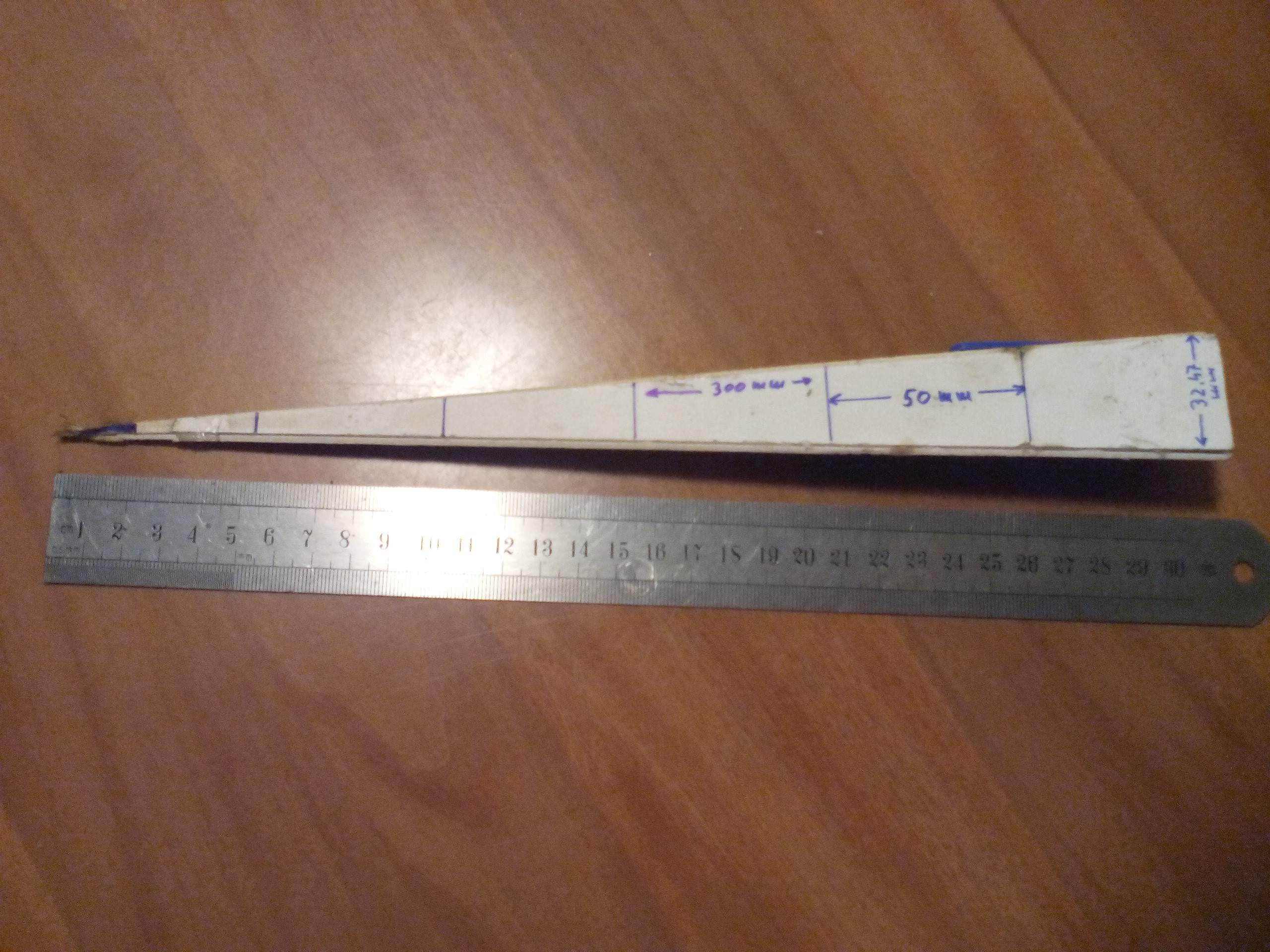

Lamento no tener fotos del proceso constructivo. A "grosso modo" puedo decirte que la clave está en que el "trípode" formado por las tres patas esté perfectamente alineado i estable. Para ello dibujé sobre cartón de un mm. de espesor, tres triángulos isósceles exactamente iguales con la altura de unos 30 cm. La base la forma un triángulo equilátero cuyo centro debe coincidir con el vértice superior donde se unirán los tres tubos. Esta altura es aproximada a la real i está condicionada por la longitud de los tubos de latón que tenia disponibles. En este momento no recuerdo la base porque no la tengo a mano pero te pasaré en otro post las medidas a escala de las longitudes entre pilastras que tomé, flexómetro en mano, del modelo real.
Lo que hice a continuación fué pegar por sus aristas mas largas, los tres triángulos más la base. El resultado fue una especie de pirámide de tres caras. De esta forma ya tenia
una "plantilla" por si quisiera construir más de una unidad.

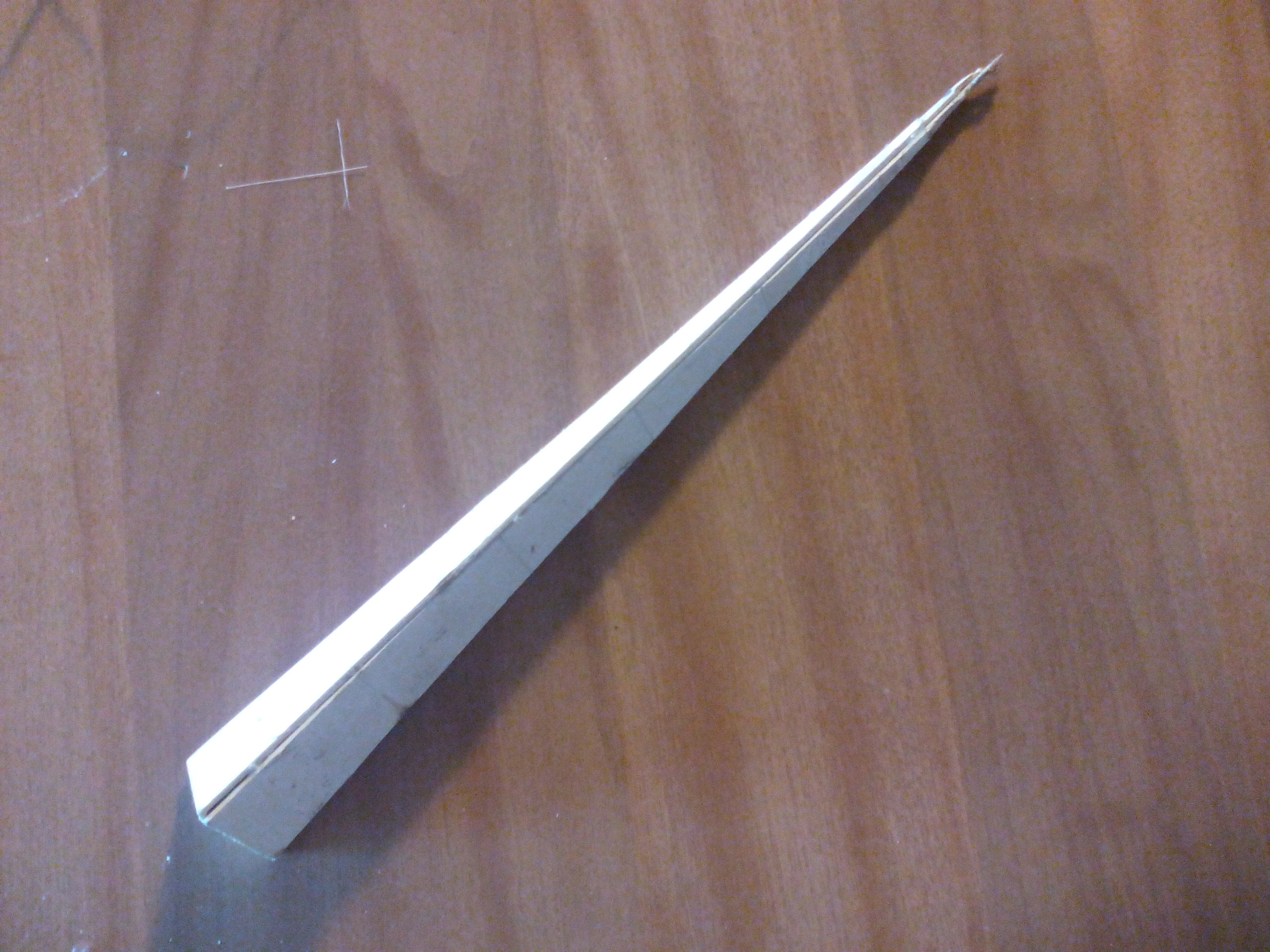

Tal como os prometí voy a continuar explicándoos el proceso de construcción de la torre. Una vez hecha la pirámide cogí tres tubos de latón de 2 mm. de diámetro y los pegué sobre las aristas con cinta adhesiva. Una vez sujeto el conjunto hice yna primera soldadura uniendo los tres tubos en el vértice superior. Seguidamente corté tres piezas de forma trapezoidal de 28 mm. de longitud. A cada pieza se le da la forma para que se adapte a los últimos 28 mm del vértice superior. Una vez confeccionadas se sueldan a las tres caras que forman los tubos. De esta forma se consigue dar solidez al conjunto y se imita el aspecto final de la torre real. Con una lima fina se eliminan las aristas vivas dándole un aspecto redondeado.
Mensajes: 103
Registrado: 05 Abr 2014 13:39
En la imagen se vé el aspecto de la pirámide de cartón.

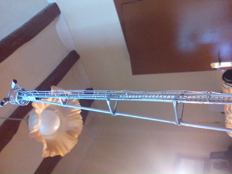

Mensajes: 103
[attachment=0]IMG_20150429_155818.jpg[/Otra vista general.

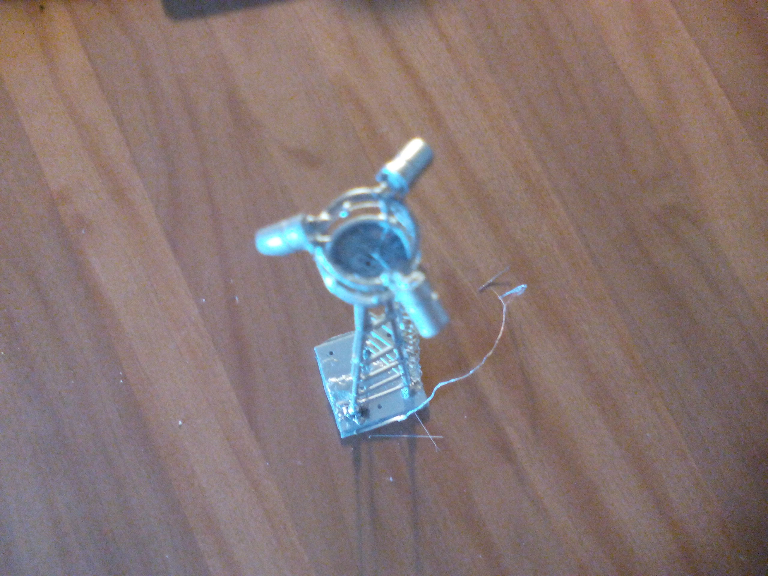

Hola. Les puse leds de alta luminosidad de luz fría de 3 mm de diàmetro. Una de las patillas de cada led va soldada directamente a la barandilla de la cesta. Las otras están soldadas a sendos hilos de cobre esmaltado que introduje en el interior de cada una de las patas de la torre. De esta manera tenemos un cable soldado al cuerpo de la torre, y otros tres que alimentan el otro polo de cada uno de los leds.
Espero haber respondido a tu pregunta. Culalquier otra pregunta intentarè respondértela con la mejor claridad posible.
Mensajes: 103

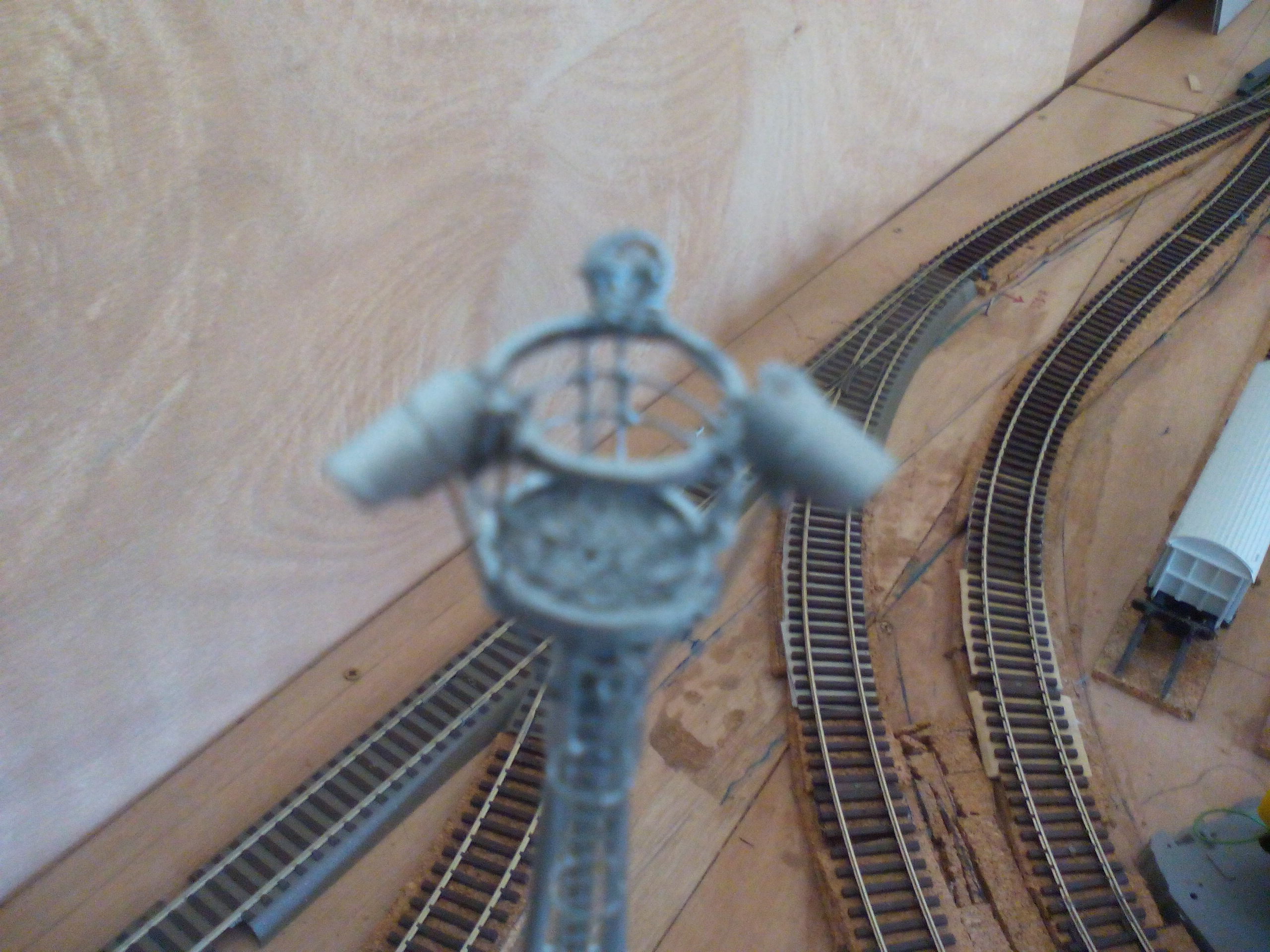

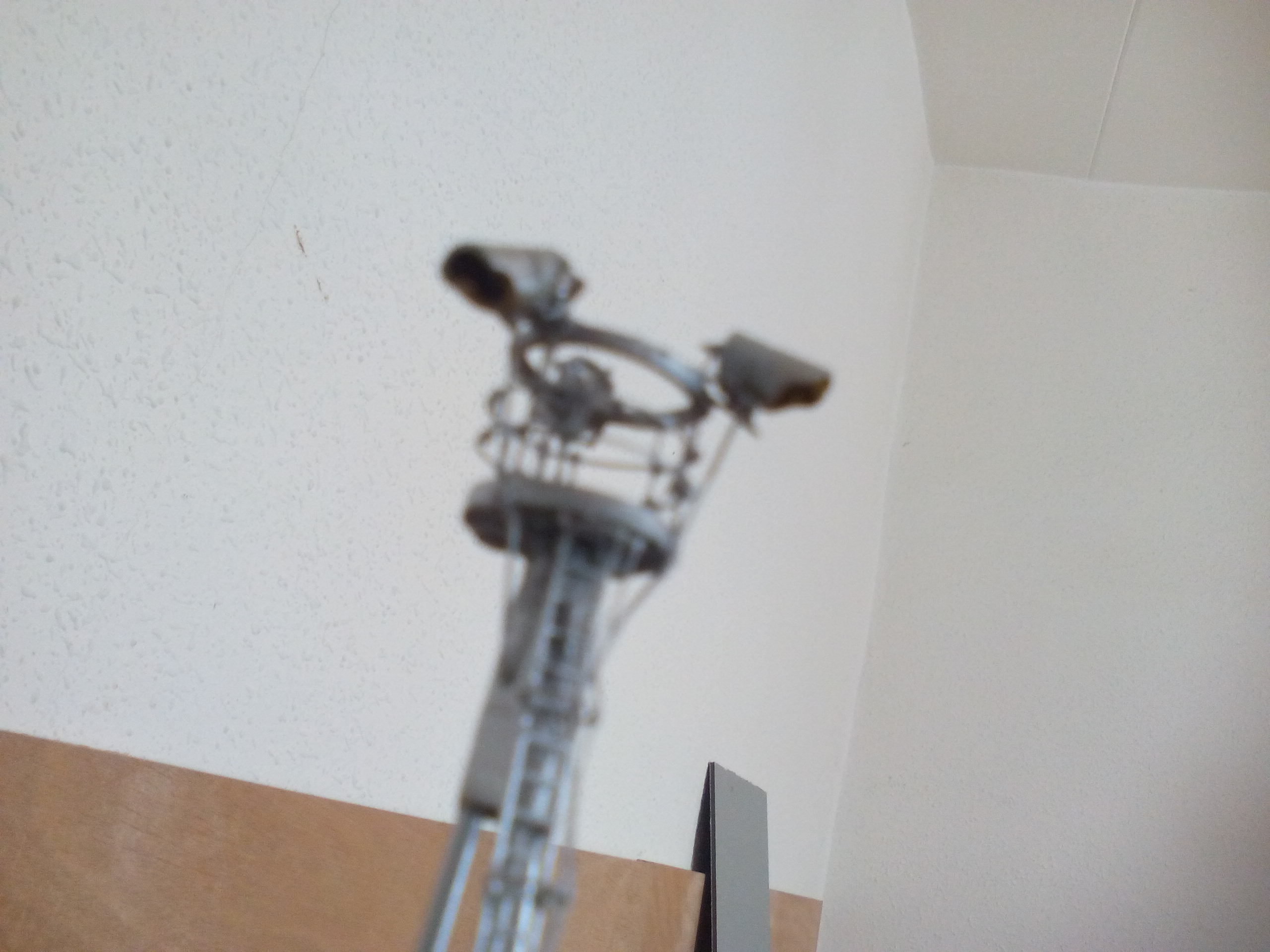

Hola de nuevo.
Los focos los hice cortando un trozo de tubo de 5mm. de diámetro de una longitud de unos 20 mm. Con una sierra de marqueteria les hice el relieve del cuerpo del foco y con una lima di la forma a la visera. Seguidamente introduje los leds pegándolos con cianocrilato.
Mensajes: 103
Te pongo unas fotos para que lo veas más claro.

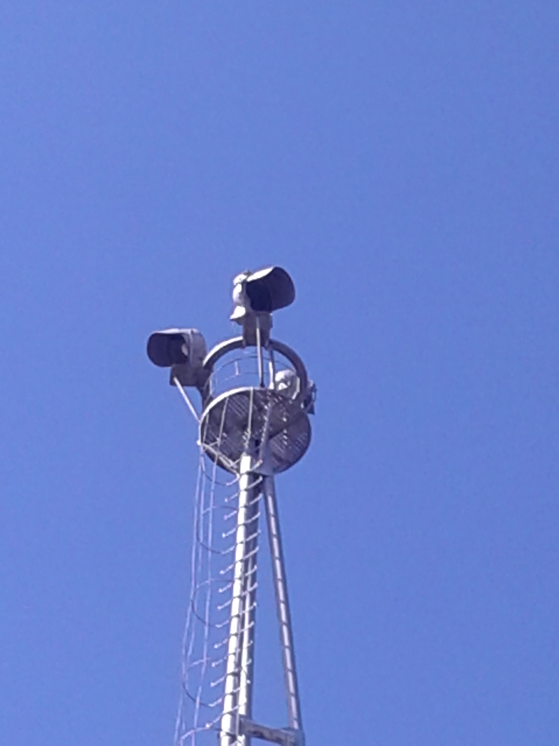

Buenas tardes.
Muchas gracias. Me alegro que os haya gustado. Estos días estoy de "puente" i no me es posible daros datos concretos. En cuanto regrese os daré más detalles y medidas. No obstante ya os puedo decir que las medidas del castillete las obtuve "a ojo" poniendo una figurita de Aneste como referencia y observando las proporciones con ayuda de fotografías. Lo que sí puedo hacer ahora es pasaros las fotografias que me sirvieron de referencia para construir el modelo.

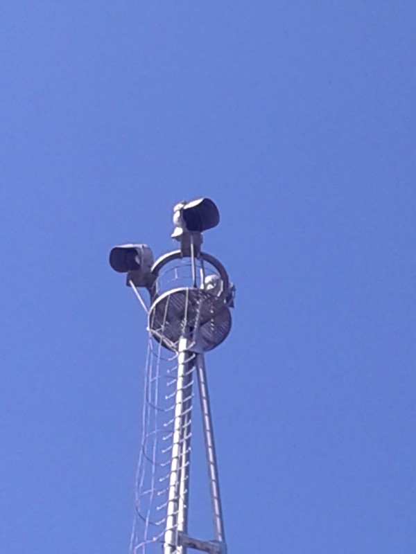

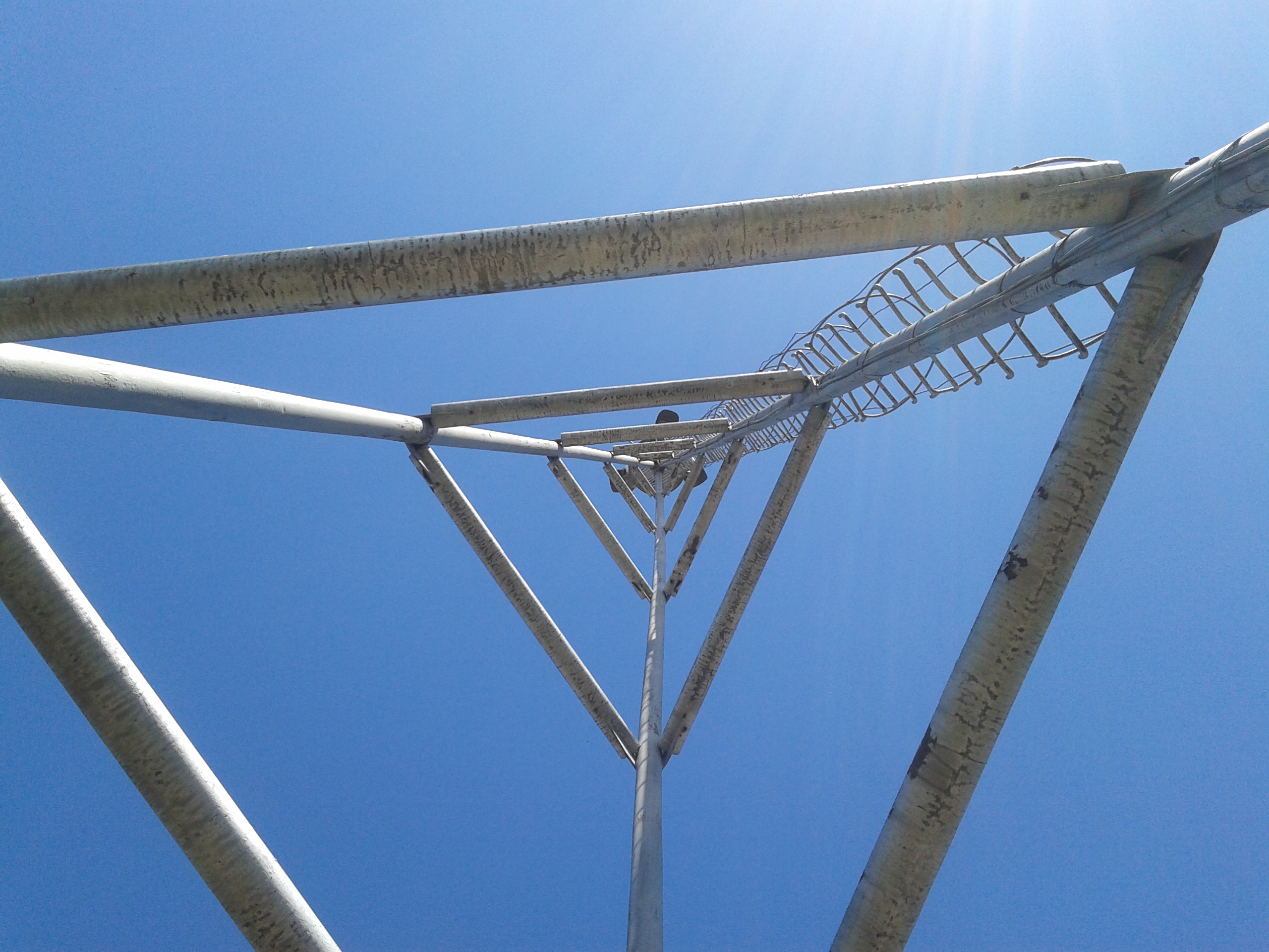

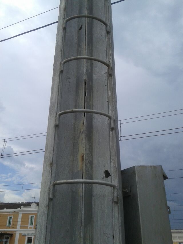

Hola de nuevo.

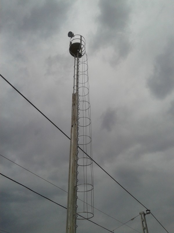

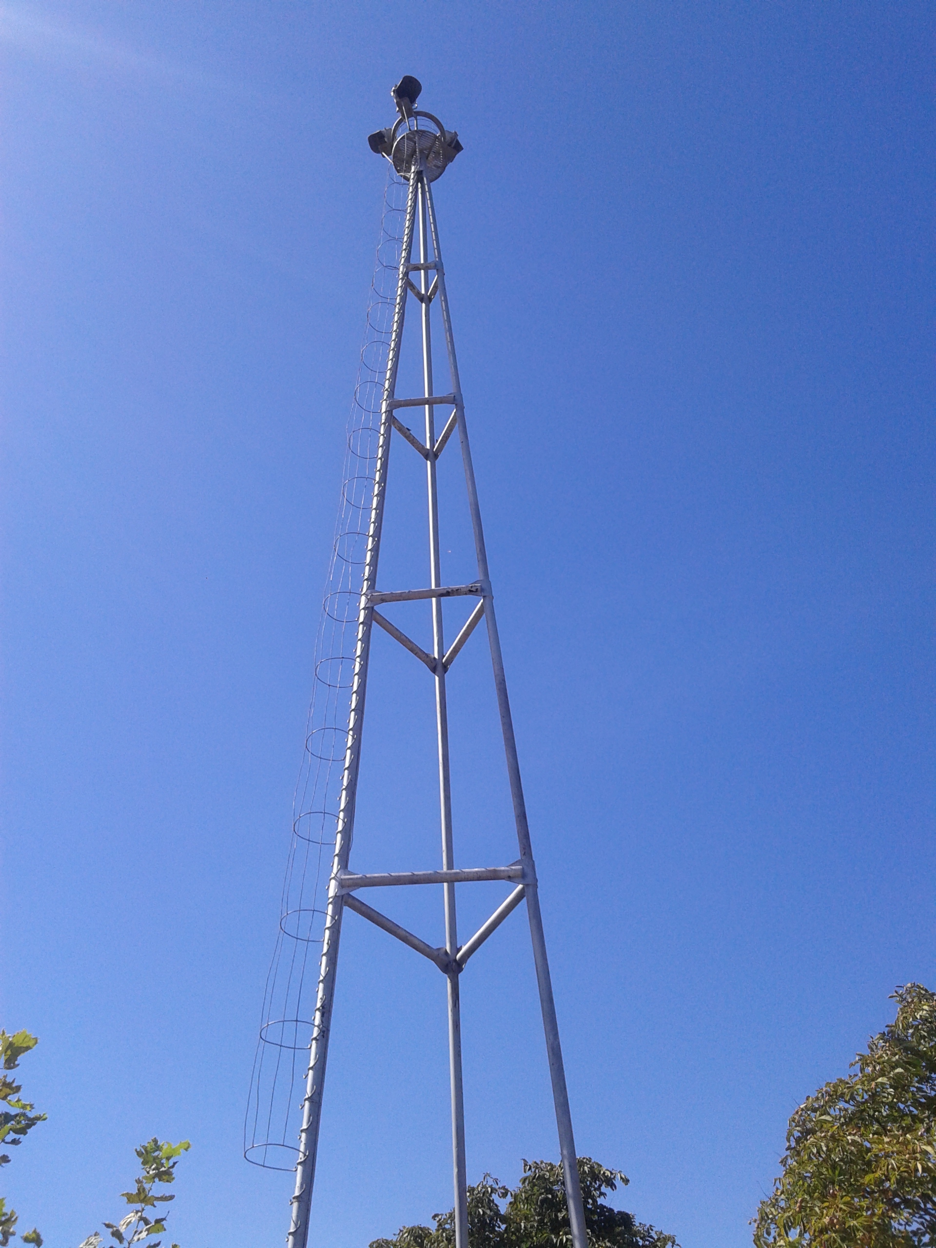

Siguiendo con la temática de este hilo, me voy a permitir pasaros unas fotos de otro modelo de torre que encontré en la estación de Mòra la Nova. De éste no tengo medidas ni aproximadas. Si alguien dispone de estos datos le estaría muy agradecido.
Puede observarse que el poste es un triángulo formado por tres carriles unidos por la base. También puede verse la disposición de los peldaños.

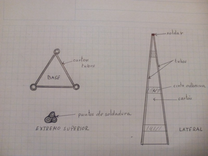

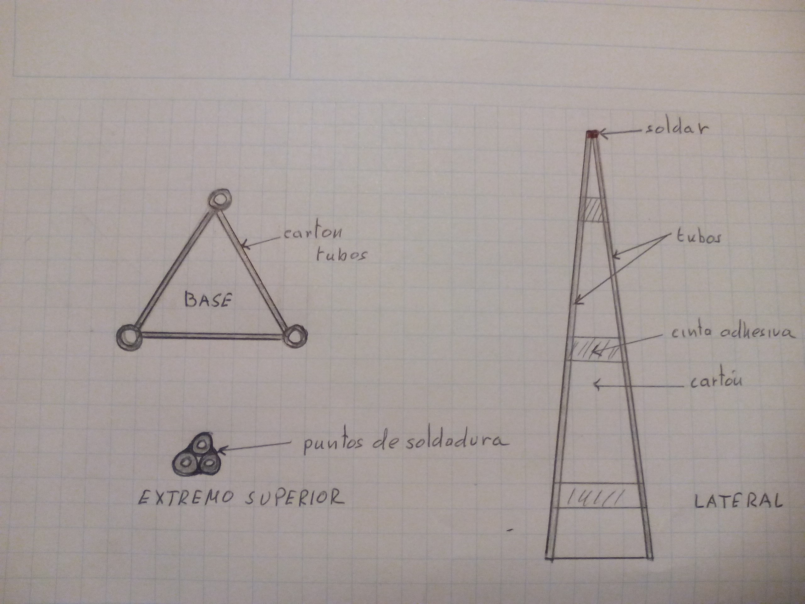

Figura 1
Los tubos se unen provisionalmente a las aristas de la pirámide con cinta adhesiva. Luego se sueldan entre sí en la parte superior

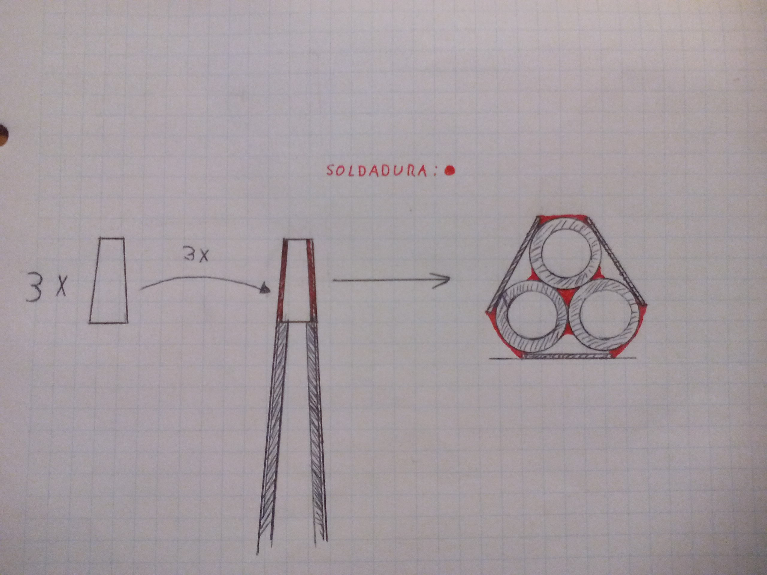

[attachment=0]IMG_20150509_173955.jpg[/Figura 2
Se sueldan tres chapas de 20x8 mm en el extremo superior , una por cada dos tubos dando forma y redondeando las aristas vivas.

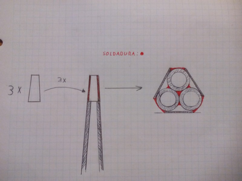

A continuación se muestra con detalle la unión de los laterales a los tubos, y los puntos de soldadura.
Mensajes: 103

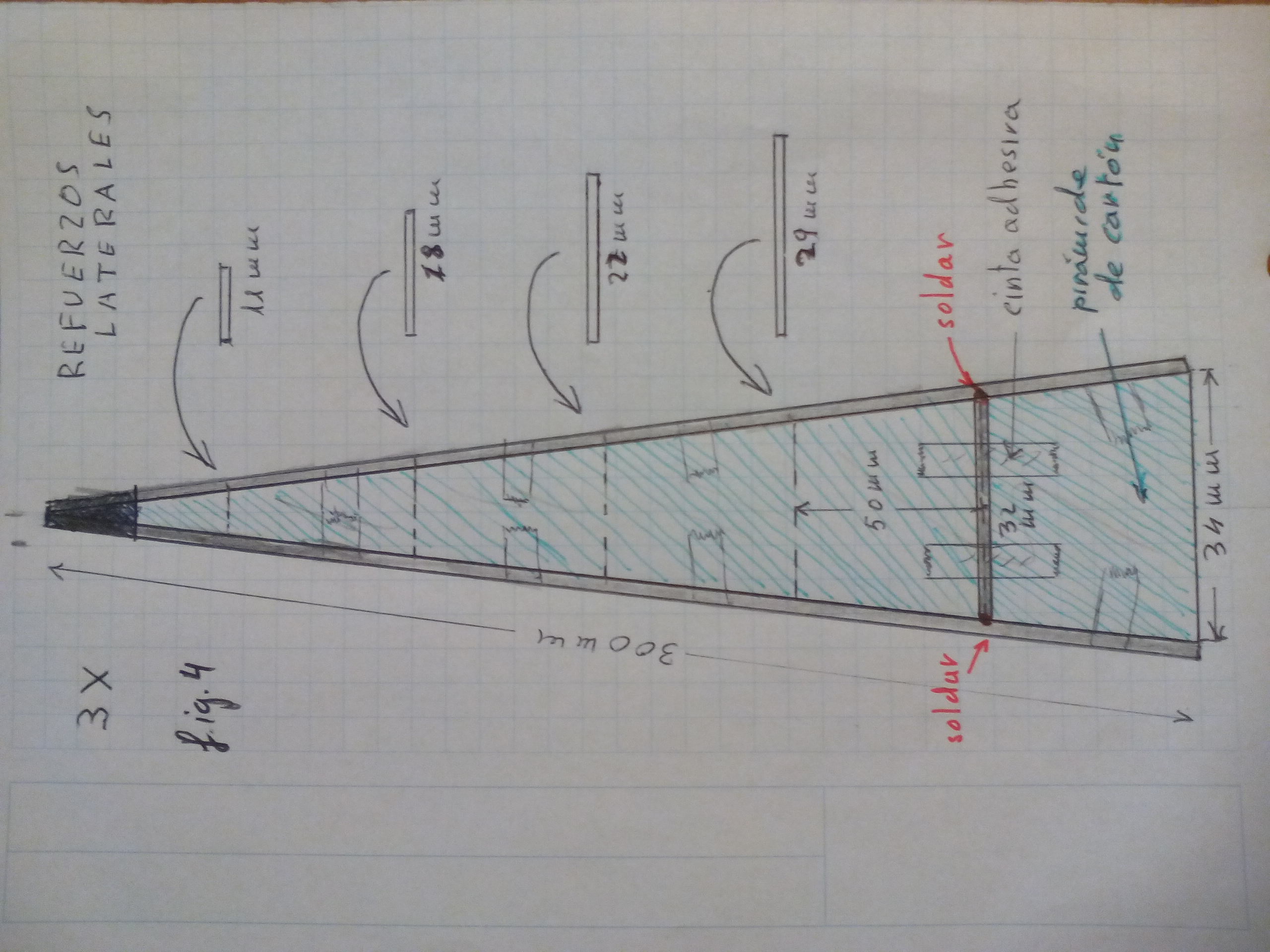

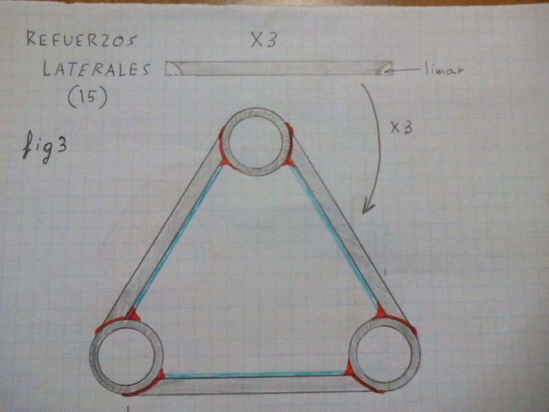

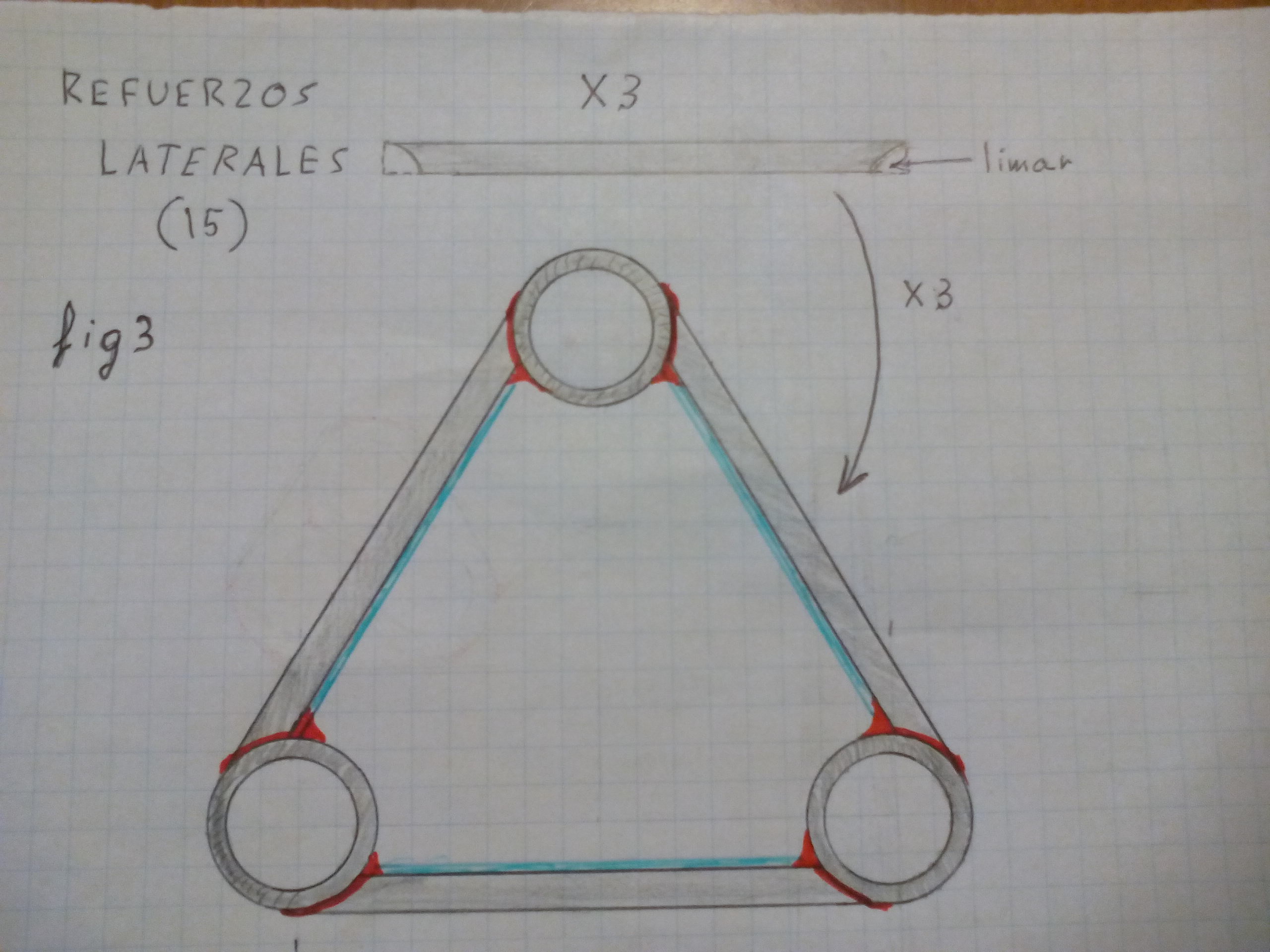

En esta figura se muestran las medidas generales y de cada uno de los laterales. Para soldarlos es necesario limar previamente los extremos de éstos y adaptarlos a la curvatura de los tubos. Se eliminan los restosde soldadura con lima y lija. Es esencial para una correcta unión estén bien sujetos con cinta adhesiva sobre el cartón. En este momento se estañan previamente las partes a unir y se aplica calor. Posteriormente se remata la unión por la esquina posterior.

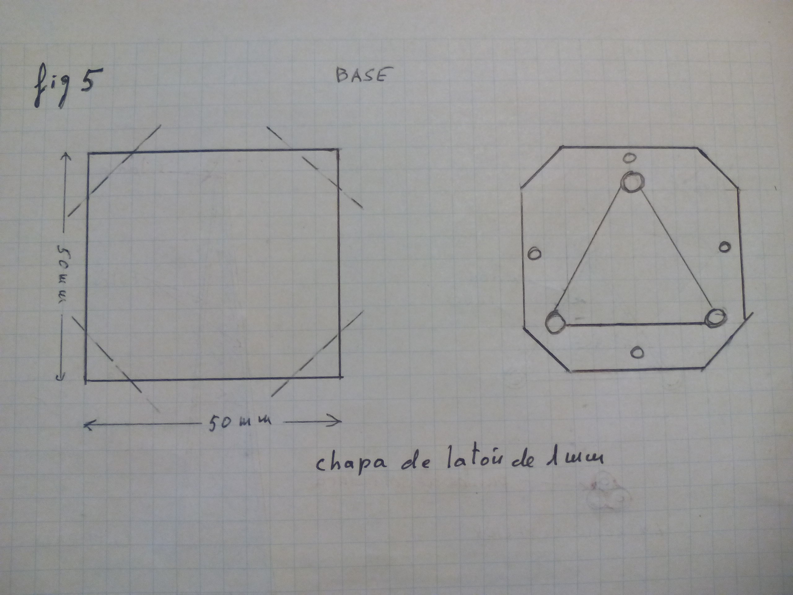

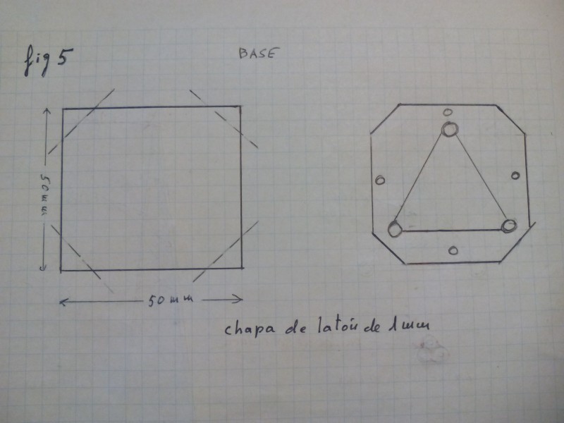

Una vez terminada la estructura, procedemos a confeccionar la base. He elegido plancha de latón de 1 mm de grosor. Se corta un cuadrado de 50x50 mm y se les elimina las esquinas para que ocupe el menor espacio posible en la maqueta.(Esto es opcional). A continuación se hacen tres orificios de algo màs de 2 mm de diámetro de forma que puedan introducirse las tres patas. Se practicarán otros tres màs pequeños que alojarán los tornillos que fijarán el conjunto sobre el tablero.

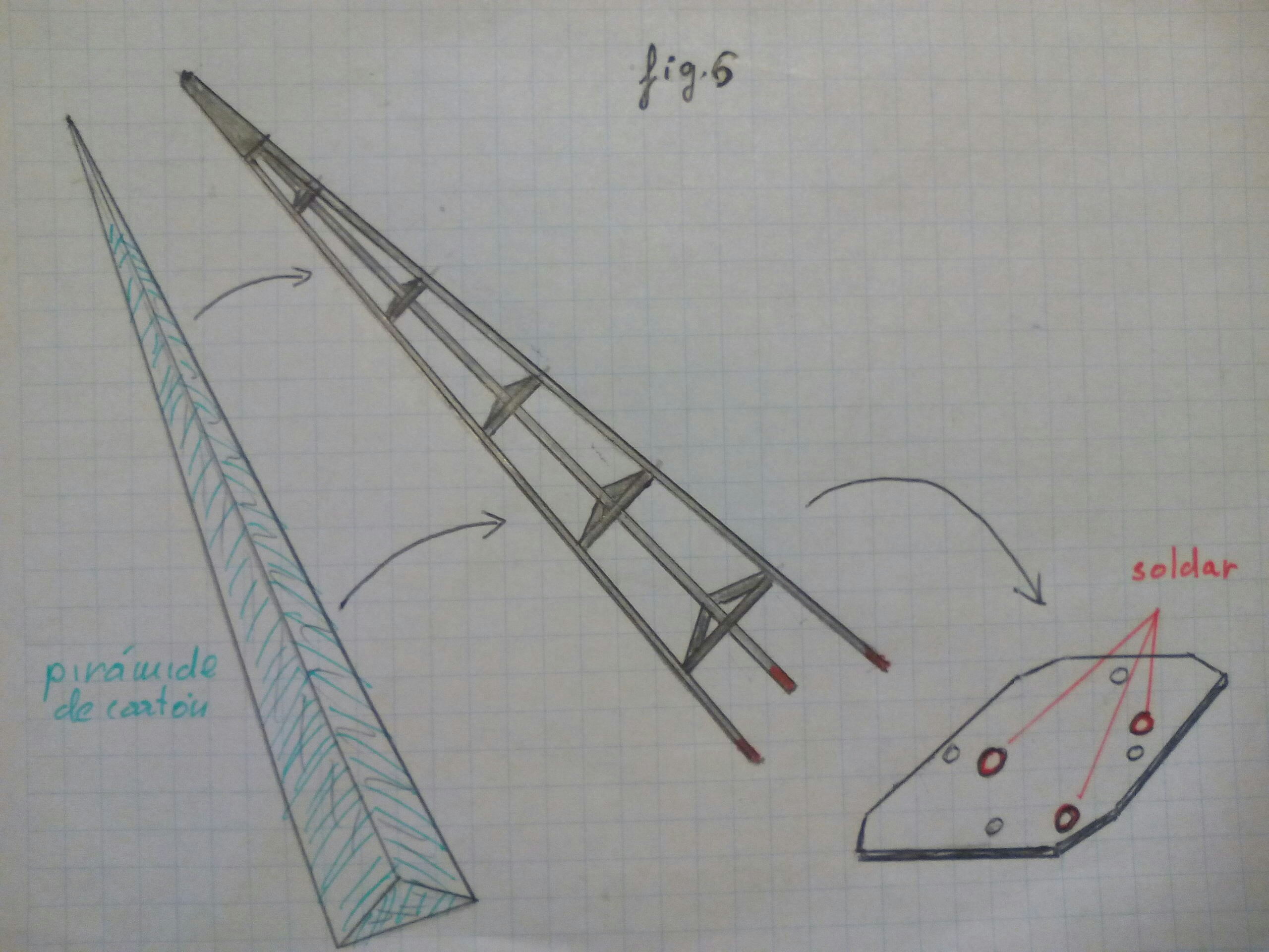

Ahora ya pdemos separar la estructura, de la base de cartón y procederemos a ajustar la estructura sobre la base.
