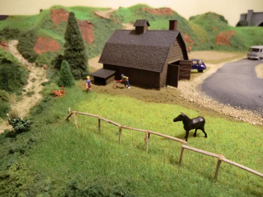

Mensajes: 32
Ubicación: naron
Registrado: 06 Jul 2015 00:07
hola seguimos adelantando un poquito mas
ayer no hice nada de decorado por que me llegaron los dos set de vias que tenia encargados y los estuvimos probando yo y mis hijos
pero hoy si hice algo de decorado un muro hecho con goma eva.
un saludito

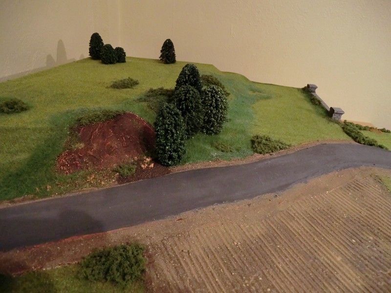

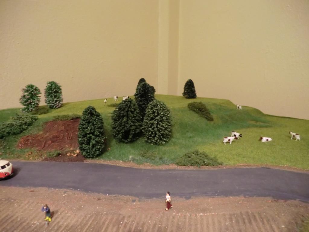

Mensajes: 32
Ubicación: naron
Sparrow escribió:
La combinación hierba/roca que has representado es innegablemente bonita, pero no puedo evitar la impresión de estar contemplando los jardines de un parque temático. Me gustaría que nos contases en qué paisajes te has inspirado. Insisto, no es que no me guste (de hecho me encanta) pero siento curiosidad.
hola
bueno pues hoy ya puedes odservar lo que te respondi antes aqui tienes las fotos del monte ya con algunos arboles y matorrales espero que te guste mas ahora jejeje.
posdata :
aun faltan mas arboles matorral y mechones de hierva que ire poniendo mas adelante . estos los puse en tu honor jejeje.
un saludito y me gusta mucho tu maqueta . primo hermano del norte jejeje

Mensajes: 804
Registrado: 25 Sep 2011 12:16
Ese monte ha ganado muchísimo. Me gusta la distribución de la vegetación, agrupada de forma realista. Buen trabajo.
