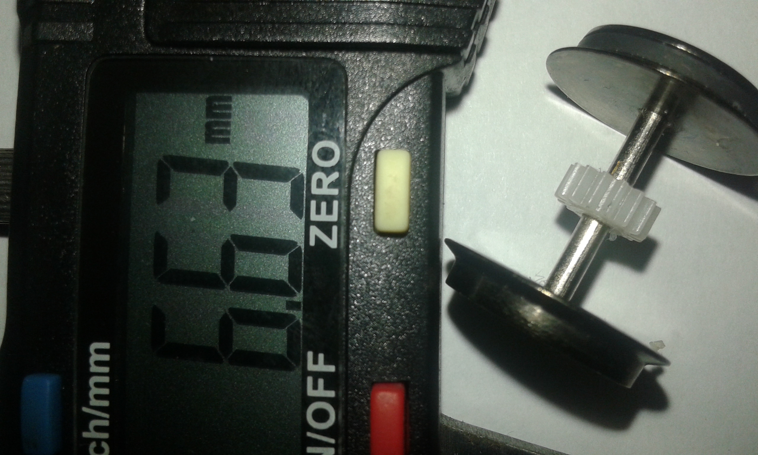

Nota 06 Sep 2016 14:48
Mensajes: 1525
Registrado: 13 Ene 2013 01:23
Hola, pon alguna imagen del engranaje y con un pie de rey ( mas o menos como el que he colgado del eje Romford) viendo el diametro del engranaje y contando el nº de dientes se podrá saber el modulo
M ( módulo ): D.e. (diametro exterior ) dividido por N + 2 ( N : numero de dientes, al cual has de sumarle 2 : 17 )
sabiendo el modulo puedes buscar engranaje de tal modulo de 15 dientes
SALUDOS

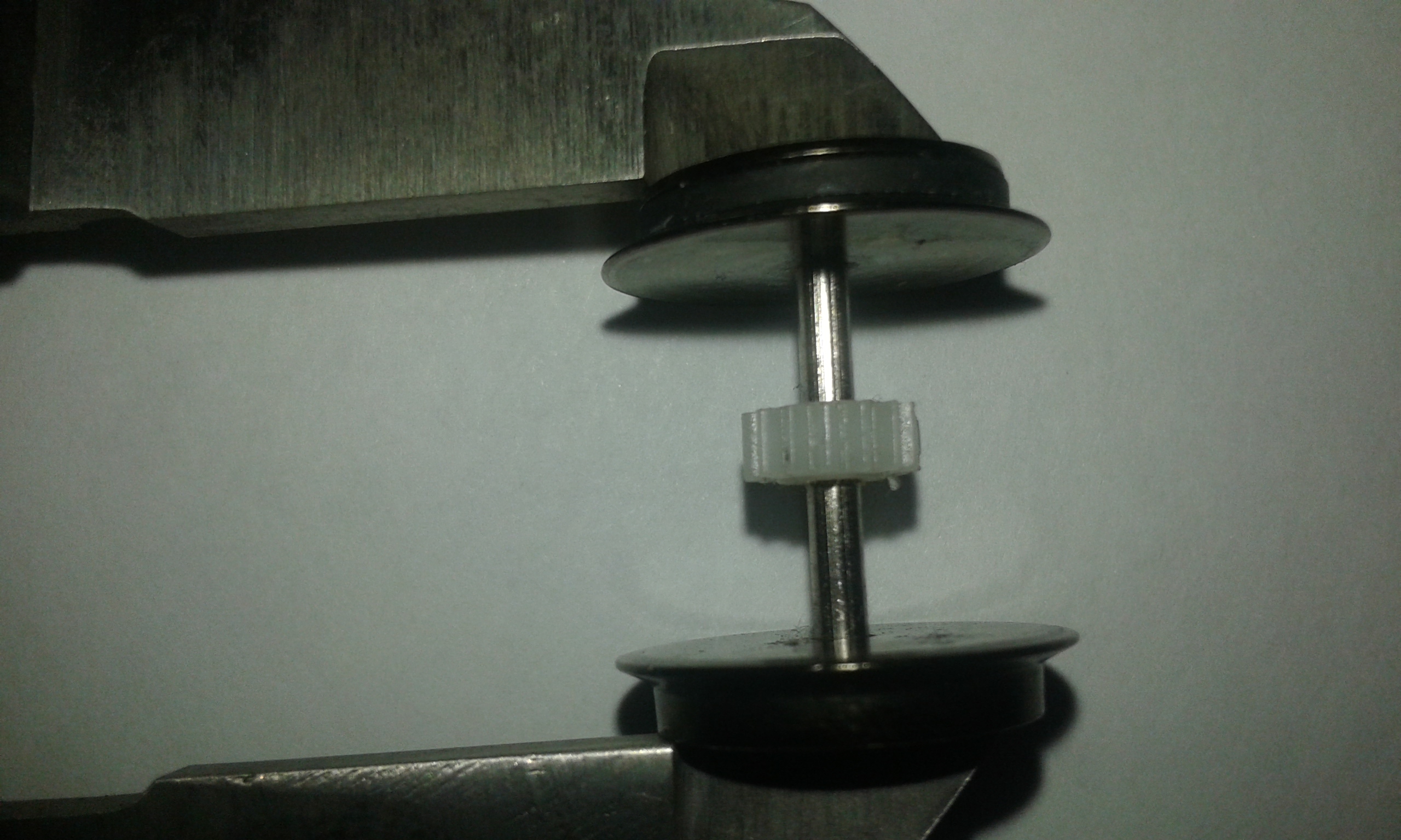

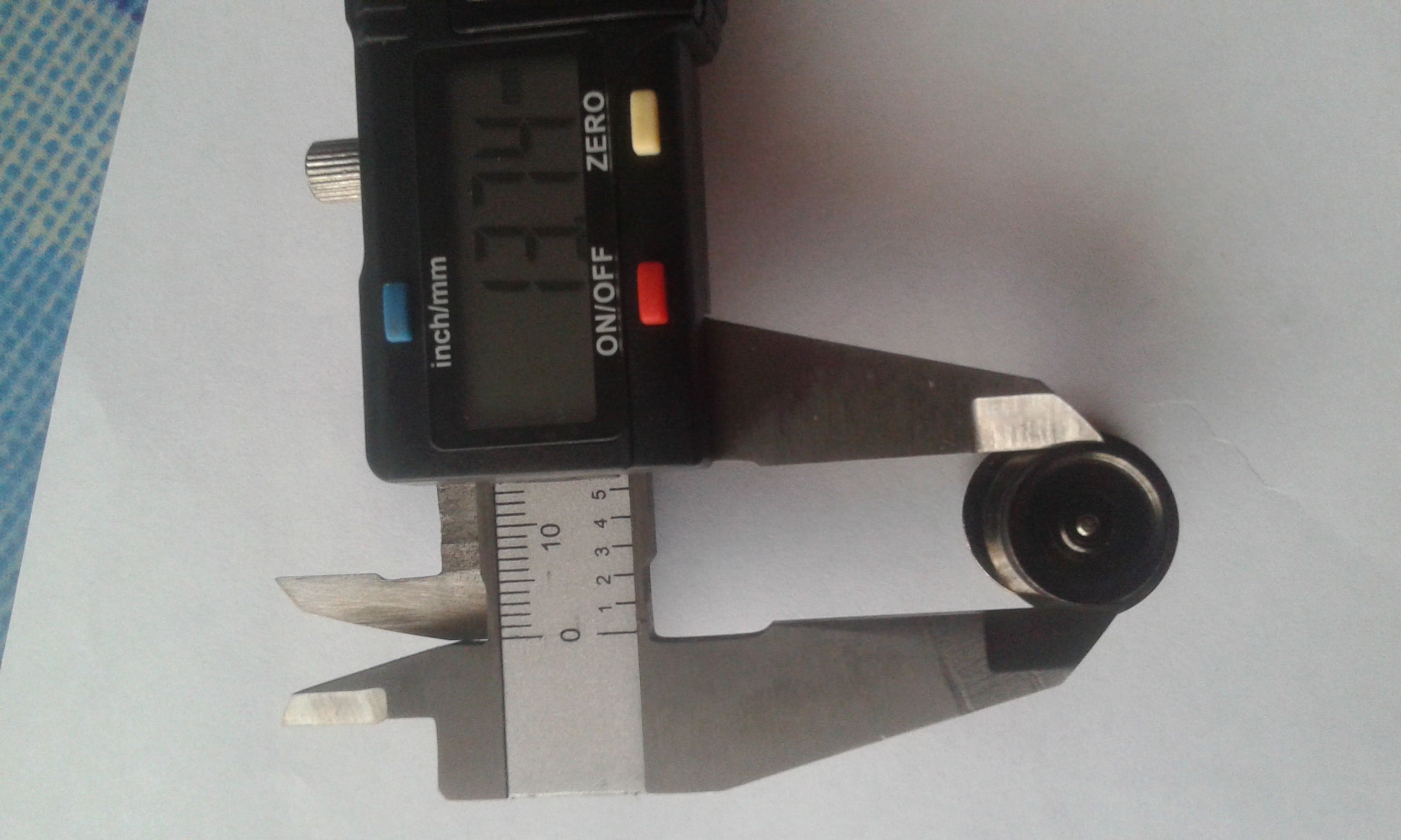

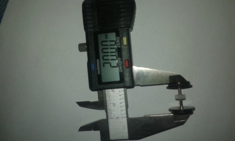

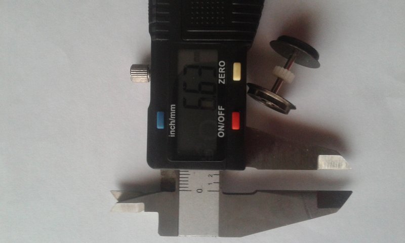

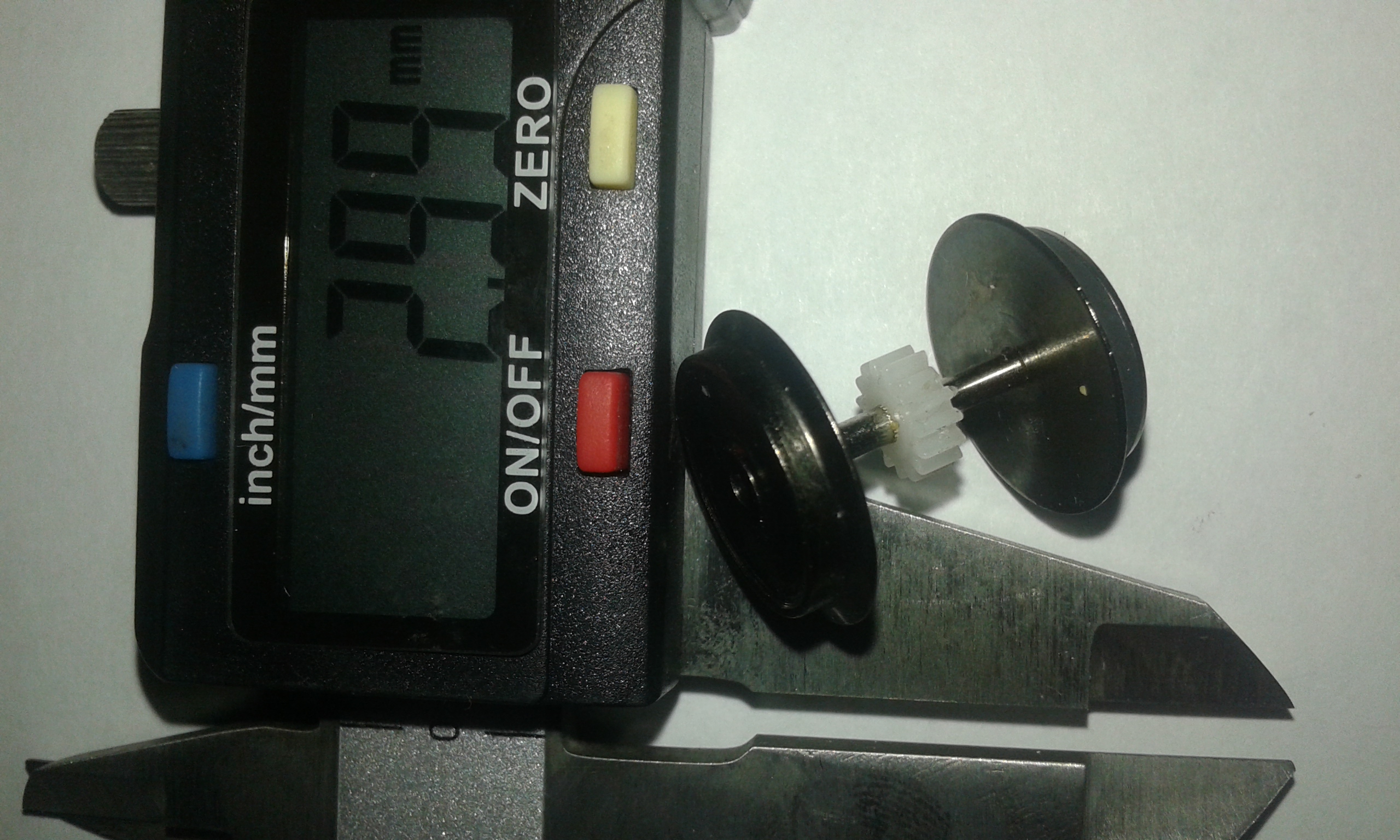

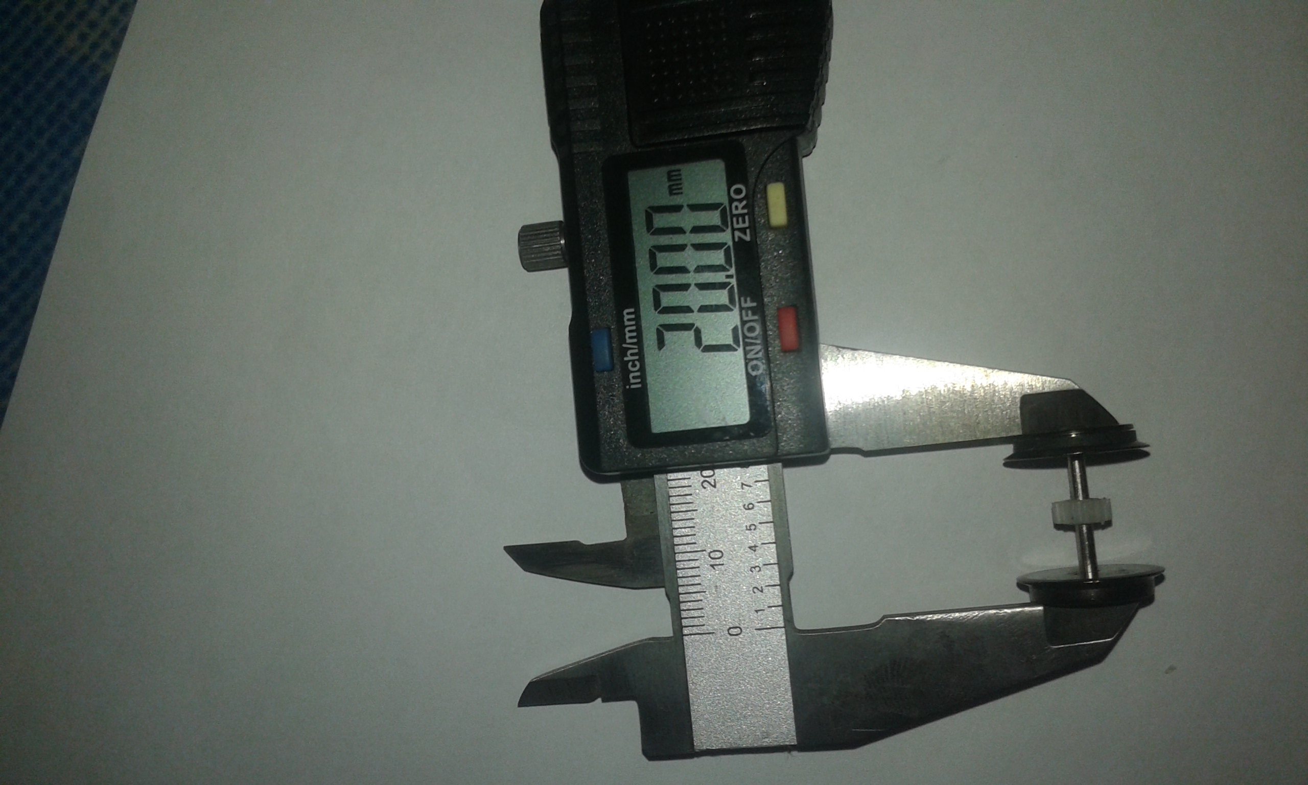

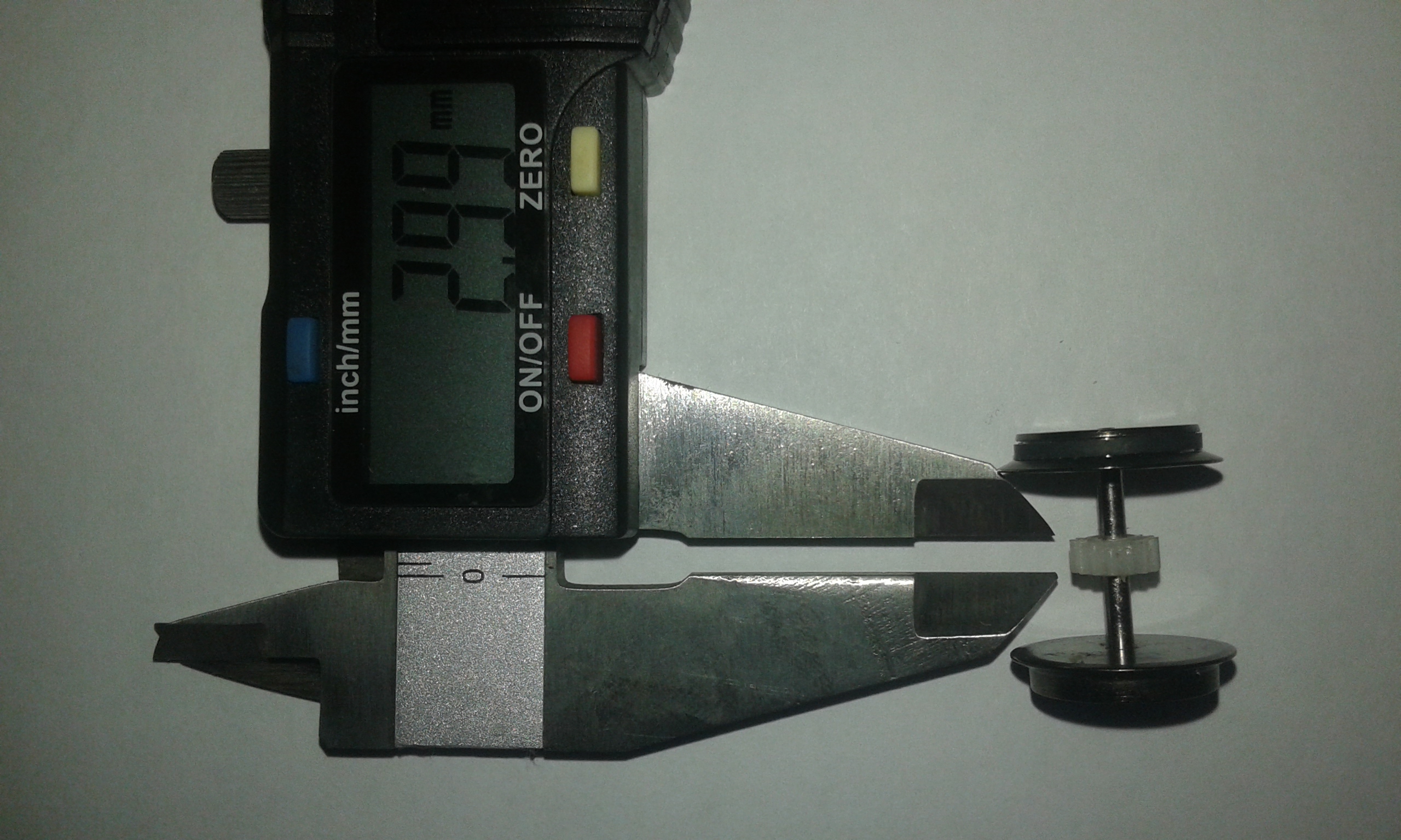

Nota 06 Sep 2016 19:50
Mensajes: 319
Ubicación: Madrid o Zamora
Registrado: 02 Jun 2014 16:52
2,99 anchura piñon
6,63 diametro piñon
20 ancho eje
13,74 diametro rueda
serranito: Gracias de antemano.
NEGATIVO: COVID 19
Nota 06 Sep 2016 22:29
Mensajes: 1525
Hola... 6.63 dividido por 17 ( 15 dientes + 2 ) : 0,39 y se aproxima a 0,4 por lo tanto ( si no me equivoco ) que se trata de un engranaje de modulo 0,4 ( muy usado por la industria del modelismo ferroviario alemán, la antigua Ibertren con motores circulares, idem Lima o Fleischmann ) de 15 dientes ( inusual el nº impar pero frecuente en Mehano, tengo varias locos diesel con engranajes de 13 dientes )
espero haberte ayudado
ahora solo tienes que buscar engranaje o piñon de 15 dientes modulo 0,4 ... si lo encuentras en tiendas de Slot quizás será metálico ...
ten en cuenta el otro engranaje que lo atacará -nylon o similar y el consiguiente desgaste y holguras varias... -
SALUDOS
