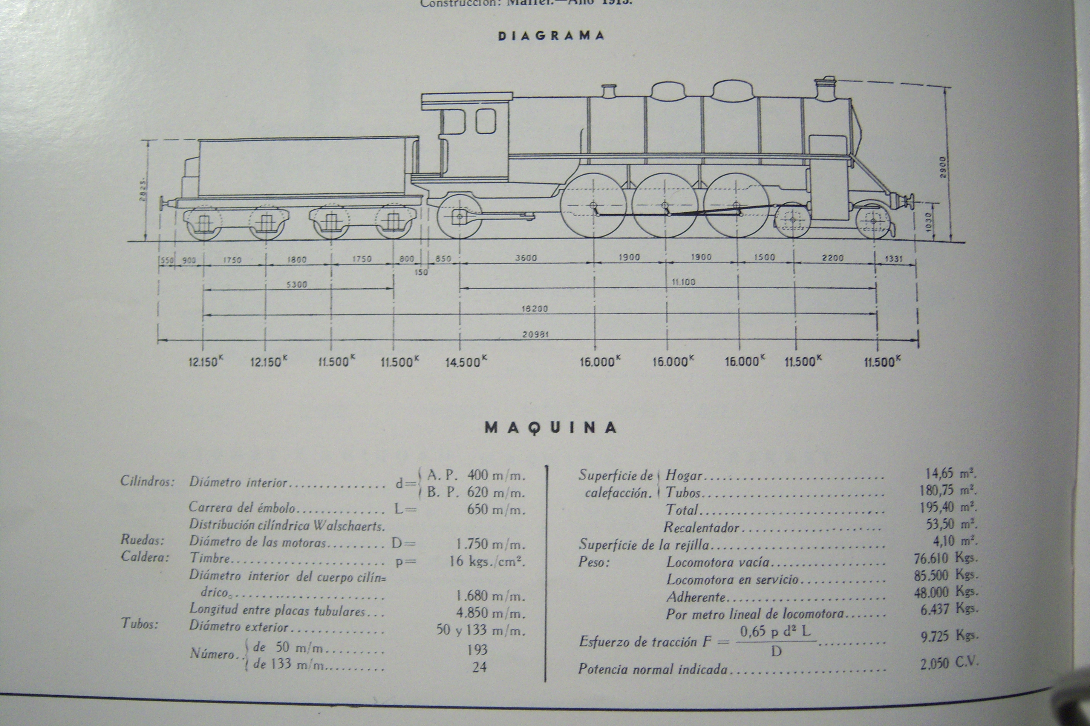

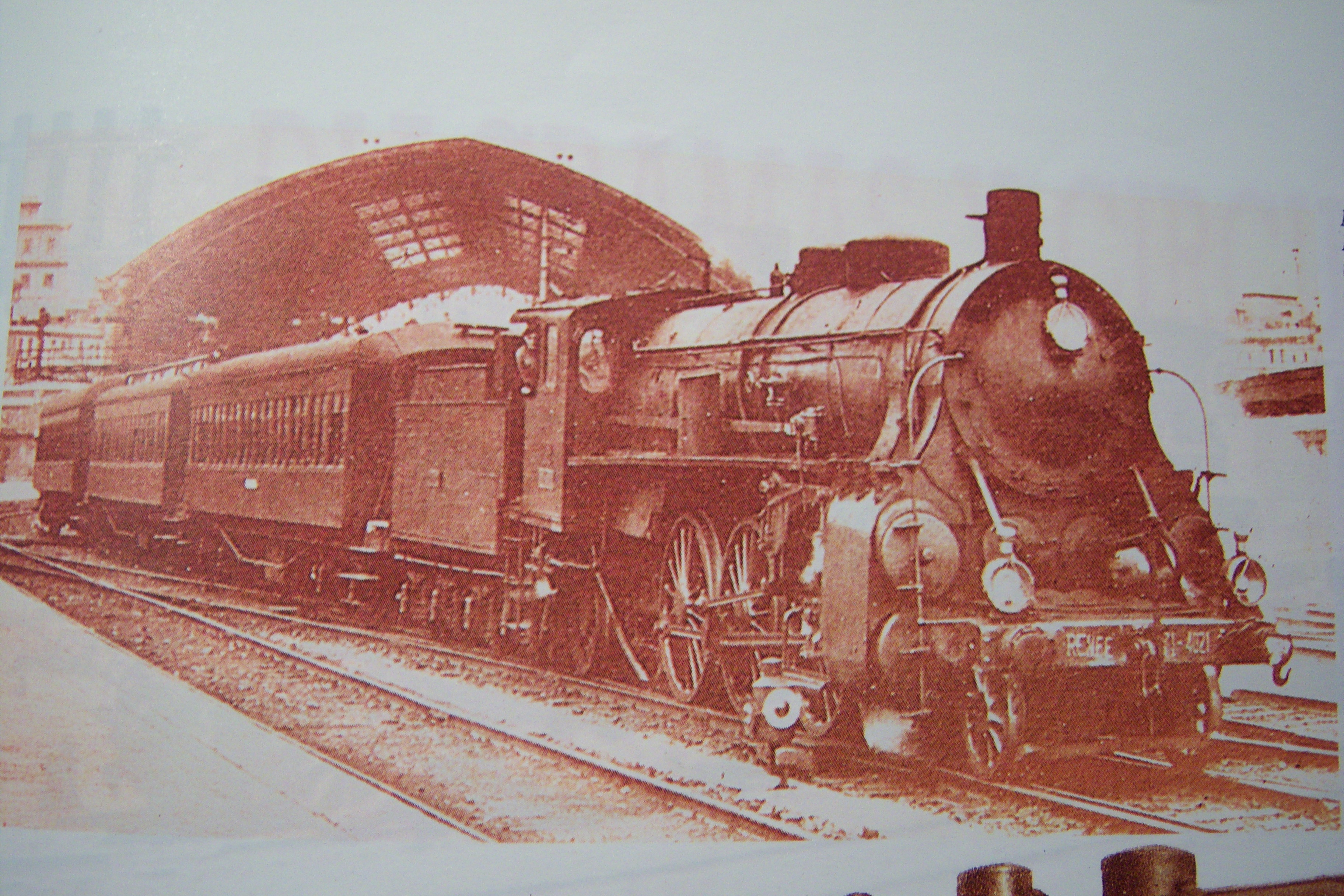

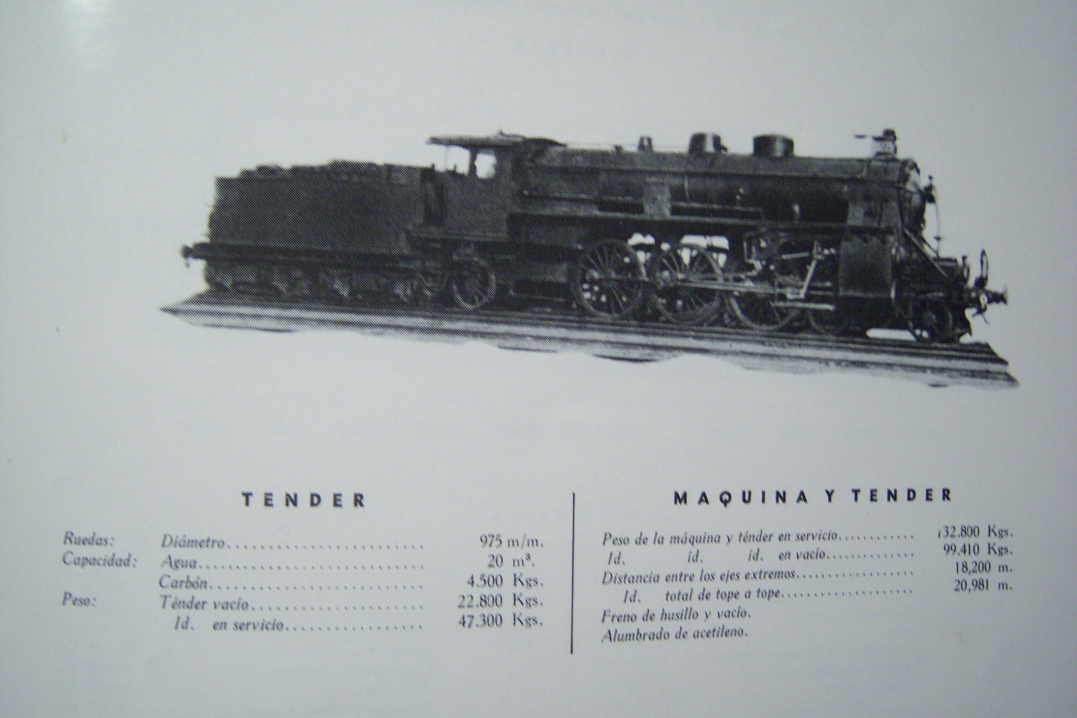

Me parece una idea estupenda, de hecho, yo ya tenía comprada una s 3/6 de Rivarossi para tal fin. Si el proyecto del kit de transformación sigue adelante cuenta conmigo. Como apuntas, las principales diferencias la cabina, el tender y las plataformas laterales junto a la caldera, que en la MZA se ensanchan al encuentro de la cabina.

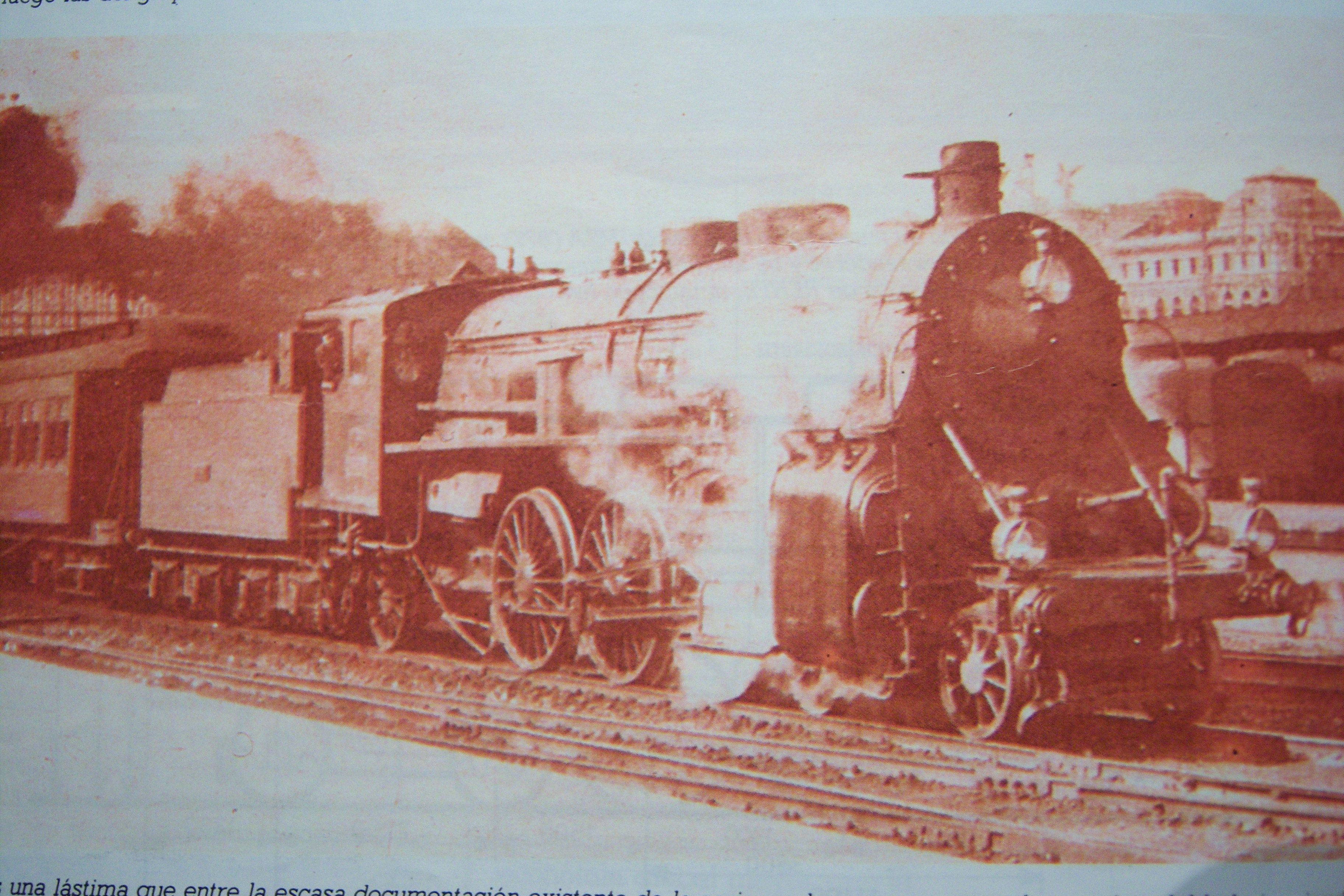

Más fotos, extraidas de la extinguida publicacion de modelismo ferroviaria de Nueva Lente

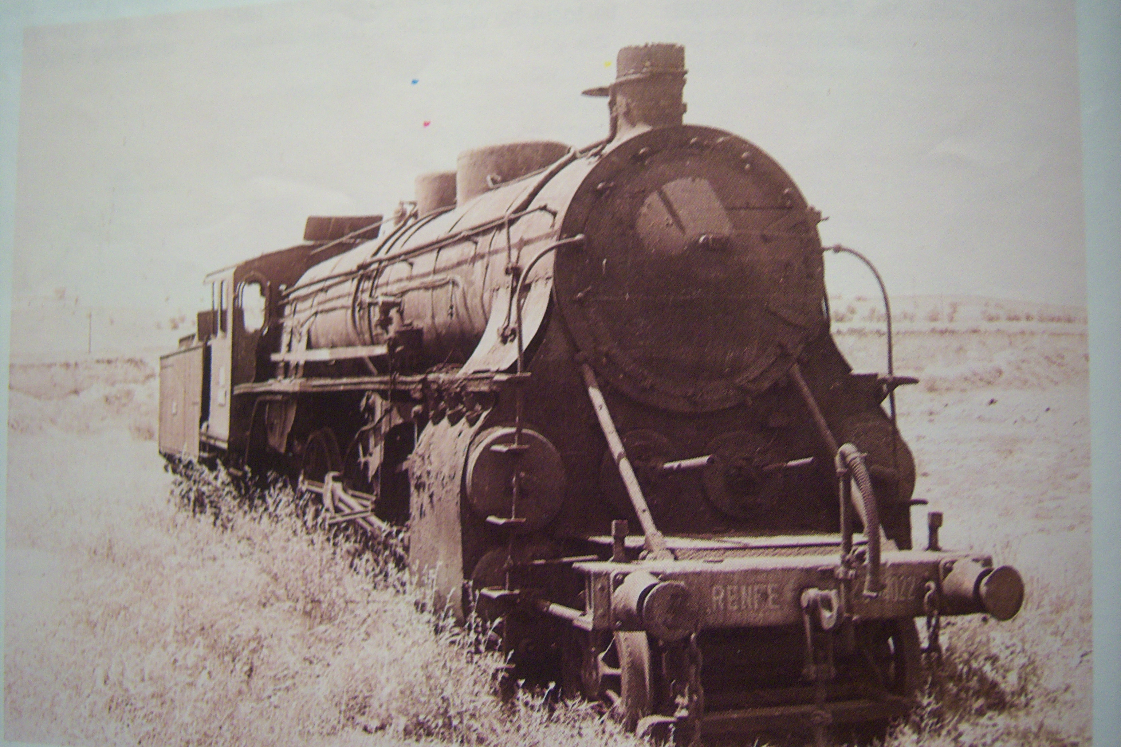

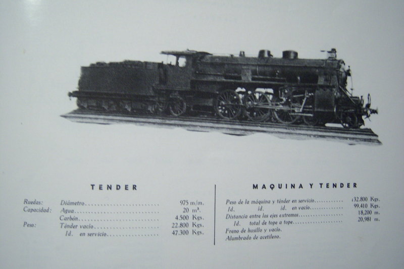

Foto del album de parque motor de RENFE

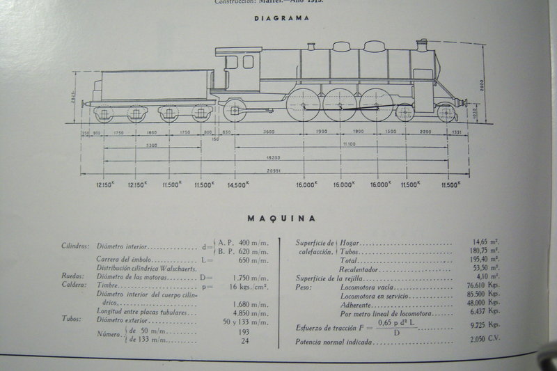

Esquema
Y del bielaje...

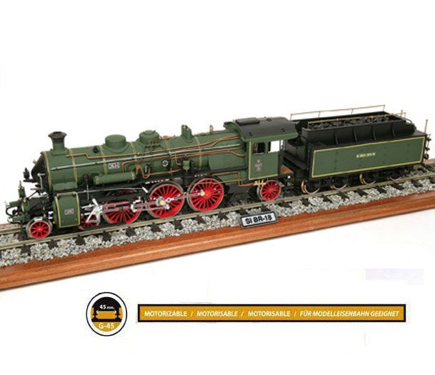

Para manitas, aqui le teneis en escala G, fabricada por la empresa española Occre, de aqui se puede sacar la española con un poco de variaciones,En la pagina de http://www.occre.com teneis mas informacion, mas un pequeño video.Saludos desde Almeria INDALTRENSA
escala G
Aqui sin pintar en bruto

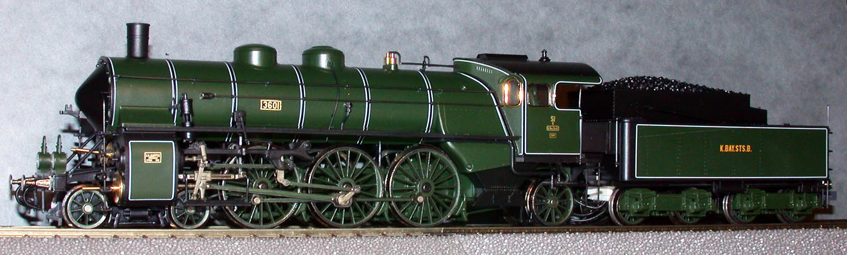

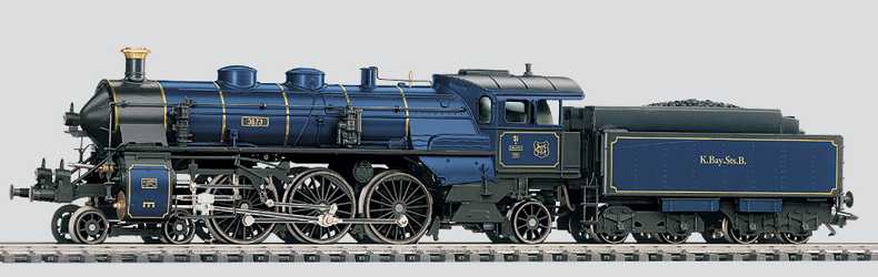

A ver que os parece este modelo para realizar la transformacion
No sirve por lo menos, para mi, la cabina no termina en recto y es la de rueda grande, si te fijas, la bancada va pegada a las ruedas
Por cierto, menuda preciosidad!!!

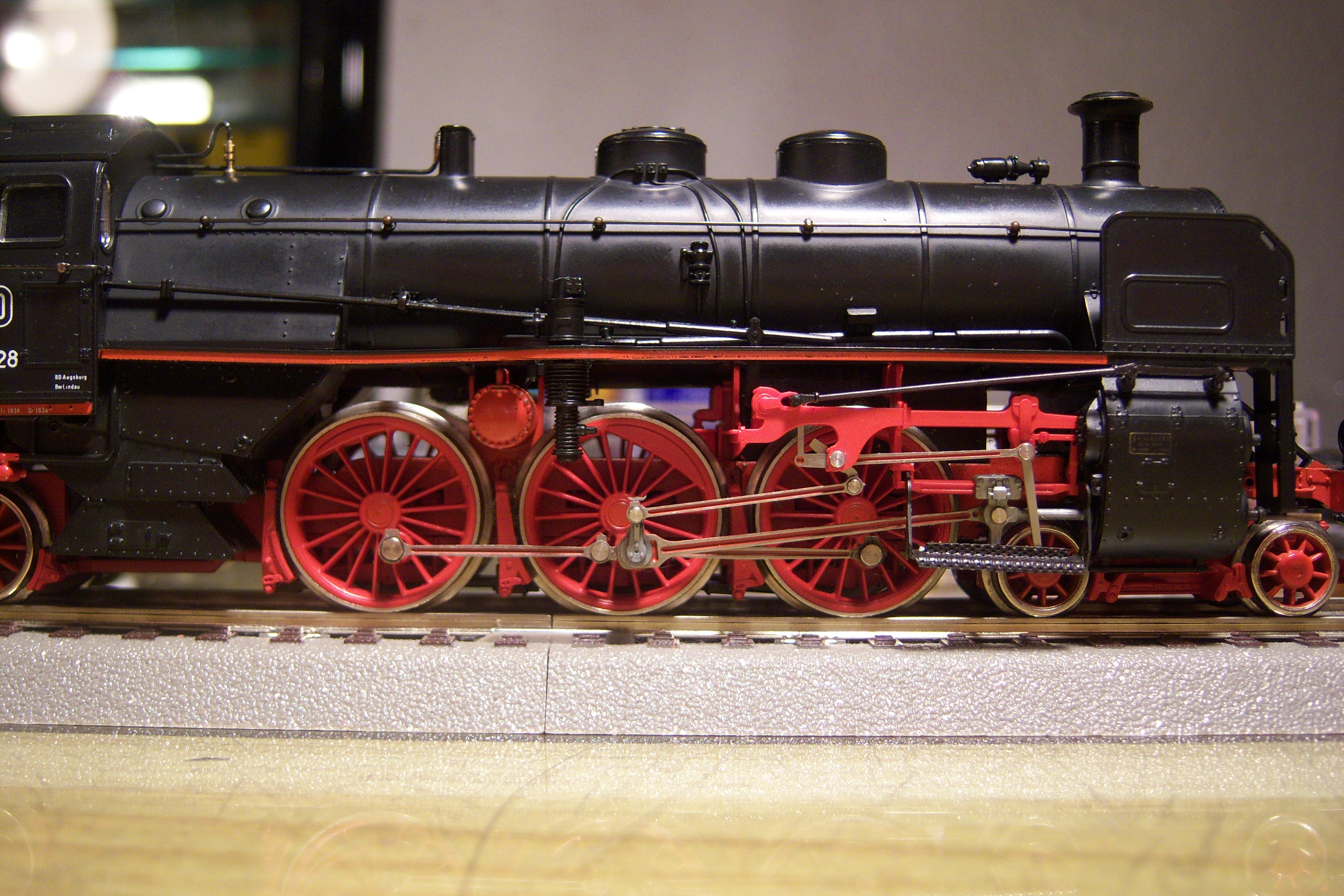

Tengo esta otra pero tiene un pero es metalica de Trix poreso no no la puse antes, la anterior es de Roco Aunque las dos tienen sonido y generador de humo de fabrica
