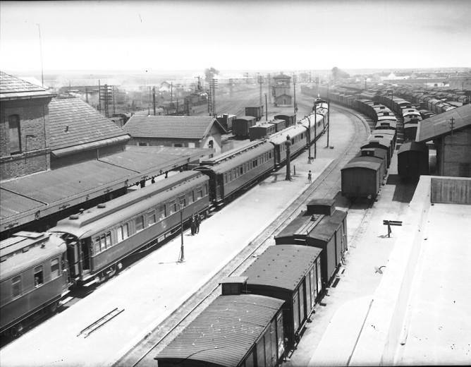

Gracias por vuestros consejos, los tendré en cuenta. He encontrado esta foto de la estación de Alcázar de San Juán, en la que se ve parte del 3ª y un 1ª
Fuente: facebook, autor y fecha desconocidos
PD: enlace de la primera foto arreglado
Fantástica foto. Por la vía en la que se encuentra situado el trén, es de suponer que sea, a juzgar por el coche Restaurante de la CIWL, un Rápido con dirección a Andalucía. El coche Restaurante podría ser uno de la serie 1706 a 1708, o de la serie 1936 a 1940. Sin embargo me sobra una ventanilla de la pareja de lacocina, ya que según el libro de Javier Aranguren, debería llevar un grupo de 3, tal como se ve en la foto, seguida de una ventanilla única. Puede tratarse de un error del dibujo, o de una modificación de la propia Compañía.

Mensajes: 6666
Curiosisimo ese coche ciwl..
Es identico al wr 2099 de ciwl,que se supone no pisó nuestras tierras.
Nota 15 Abr 2016 23:03
JSA
Mensajes: 1579
Registrado: 08 Mar 2011 08:15
Cierto. En el libro de Javier Aranguren no he sido capaz de localizarlo. Ahora ya coinciden las ventanillas.
Nota 15 Abr 2016 23:07
Mensajes: 6666
Por cierto como me indica un buen amigo muy conocedor de estos coches,no porta sus bogies de origen,si no que lleva unos pensilvania con cajas isothermos.
