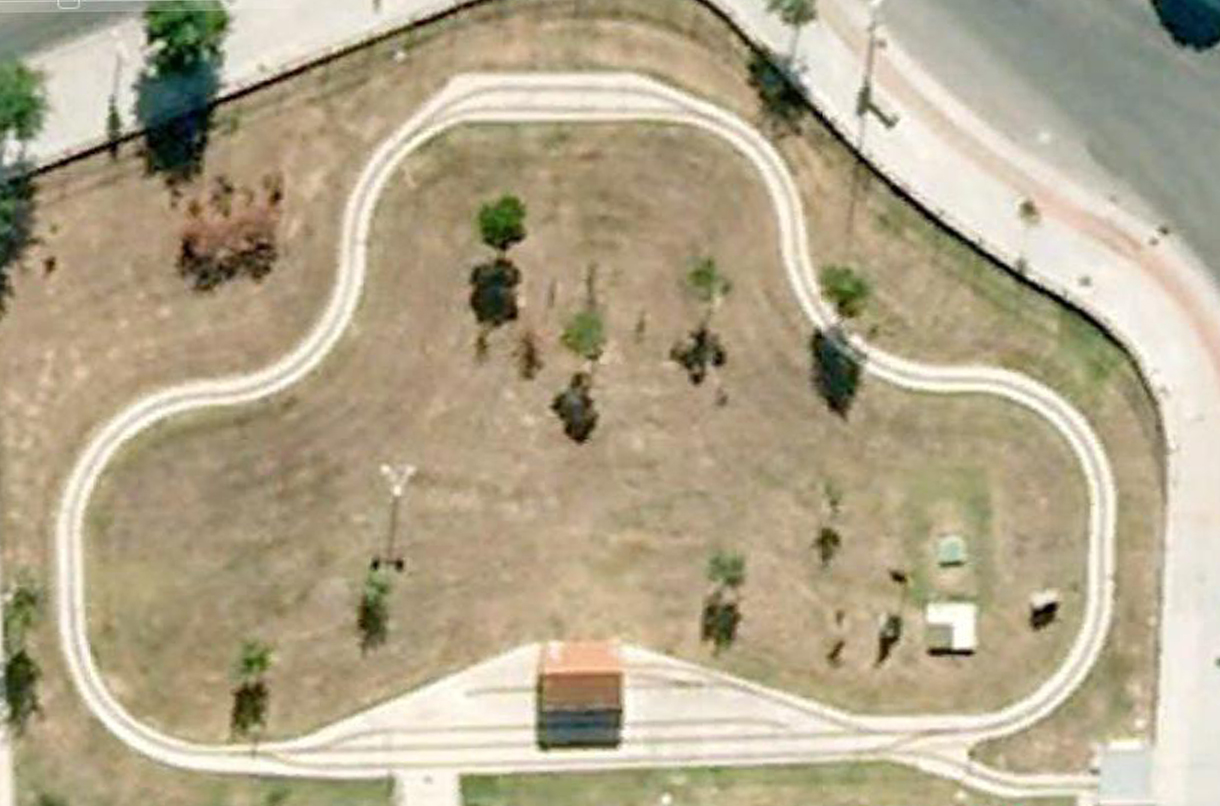

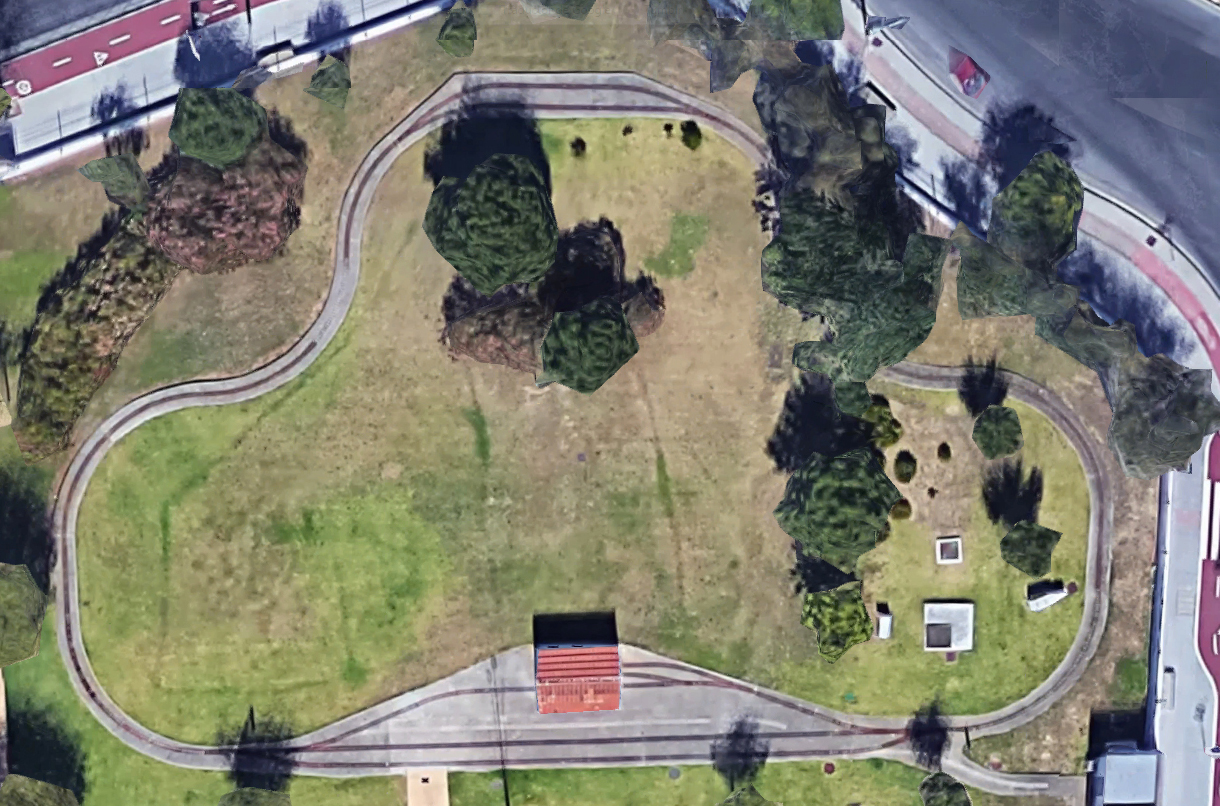

Según Google Earth, 28 de Julio de 2008

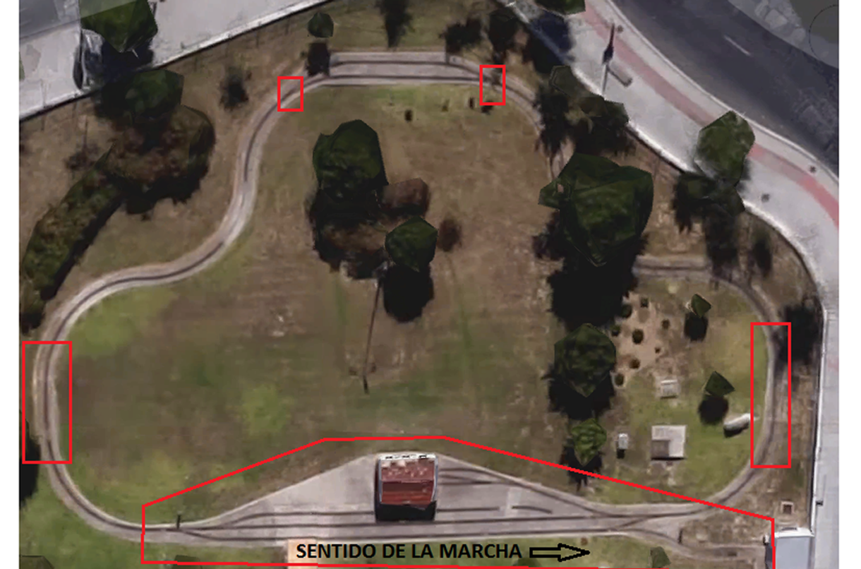

En algún momento de 2016, creo. Ahí están marcadas las zonas en las que he tenido que echar más horas, pero todo el recorrido en sí ha tenido su buena dosis de trabajo.
En algún momento de este año.
No pongo fotos de sus primeros tiempos porque según Google Earth, las lentes de los objetivos de sus satélites estaban hechas a partir de peladuras de berenjenas. O sea, que en términos científicos, no se ve un caraj....

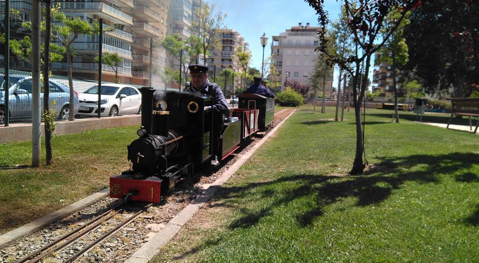

Te adjunto la forto de clausura del XV encuentro del Ferrocarril de Fartja (Benicàssim, Castellón) el sábado pasado, en la que participamos gracias a que dicho ferrocarril tiene doble ancho de vía (5 y 7 1/4"). No siempre es fácil conseguir una asistencia de tal calado, pero la situación del parque a apenas una hora en coche de Valencia (un par más para los alicantinos) y a un par de horas para los amigos catalanes, así como el doble ancho favorece de alguna manera la asistencia (el que te inviten a comer tampoco es ajeno ;) :lol: ). La foto la he "mangado" del facebook del Ferrocarril de Fartja. Allí puedes encontrar más en las que espero encuentres inspiración y ánimos para tirar "p'alante", bien lo sabes, es cuestión de dedicación, empeño y ... trabajo, trabajo, trabajo.

Je, je, no me he podido aguantar... te adjunto otra, donde me han pillado "fumando"... así te haces una idea de la pinta que tengo... :oops:

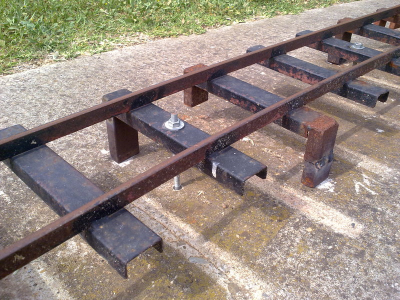

Oye, a todo esto, hay algun circuito que tenga las vias sobre balasto, como los recorridos britanicos, en vez de la ordinariez de atornillar la via directamente al hormigon? Me encantaria saber como se puede conseguir eso.
Tendría que investigar... que yo sepa podrían no tener la vía fija a la solera y tendida sobre balasto, ferrocarriles como el de l'Oreneta (Barcelona) con vía de los anchos 5, 7 1/4 y 10", Parc de Catalunya (Sabadell) con vía de anchos 7 1/4 y 10" y El tren de Palau (Palau de Plegamans) con vía de 10", es decir con trenes e infraestructura con peso notable. Los que yo conozco con el ancho menor (5") tienen la vía fija a la solera y muchos de ellos han extendido una capa de grava imitando el balasto, quedando muy aparente.
Se podría tender la vía sobre balasto directamente en trenes de 5", ya que los carriles para las curvas está precurvado, el problema reside en lo liviano de esta infraestructura (la vía) que dudo quedase muy sujeta en el balasto... amén de la facilidad de ser "levantada" por los amigos de lo ajeno...
Mensajes: 318
Registrado: 05 Mar 2013 16:46
Buenas tades,
Siguiendo al amigo Juan Carlos os doy mi opinión. Respecto del balasto y las vías de 5 pulgadas no hay que olvidar es es una estructura muy liviana. Aunque la vías curva este conformada, cualquier movimiento lateral puede desplazarla, deformar la vía comprometiendo la seguridad etc, por lo que el anclaje al suelo lo veo inevitable. Por otro lado la solera de hormigón si esta elevada permite evacuar aguas y tierras que influyen en la durabilidad de la vía.
Respecto de la grava o balasto, en el circuito de Almoines se puso hace años y ahora se esta retirando. Los problemas que causaba eran mayores que los beneficios. Se cuelan entre los contra carriles de los P a N y los cambios, bloquean mecanismos de cambio, incluso llegan a provocar descarrilamientos ya que la altura del carril en 5" es de escasos 2cm. El polvo que genera la descomposición de la grava o balasto y el que aporta el ambiente se acumula en los hierros de traviesas y carriles, hace que se forme barrillo con el agua y tarde más en secarse, favorece la oxidación y dificulta la limpieza de residuos (hojas, papeles, etc).
Estéticamente puede no ser atractiva, pero la 'vía en placa' tiene muchas ventajas respecto de la explotación.

Estaba mirando vídeos de nuestros colegas británicos, he dado con este donde tienden vía sobre traviesas sujetas con balasto y me ha acordado de ti, IlikeTitanic . La vía es de 7 1/4" de ancho, pero te puedes hacer una idea. Verás que las traviesas tienen bastante "altura" en relación al "grueso", de esta manera quedan bastante sujetas por el balasto.

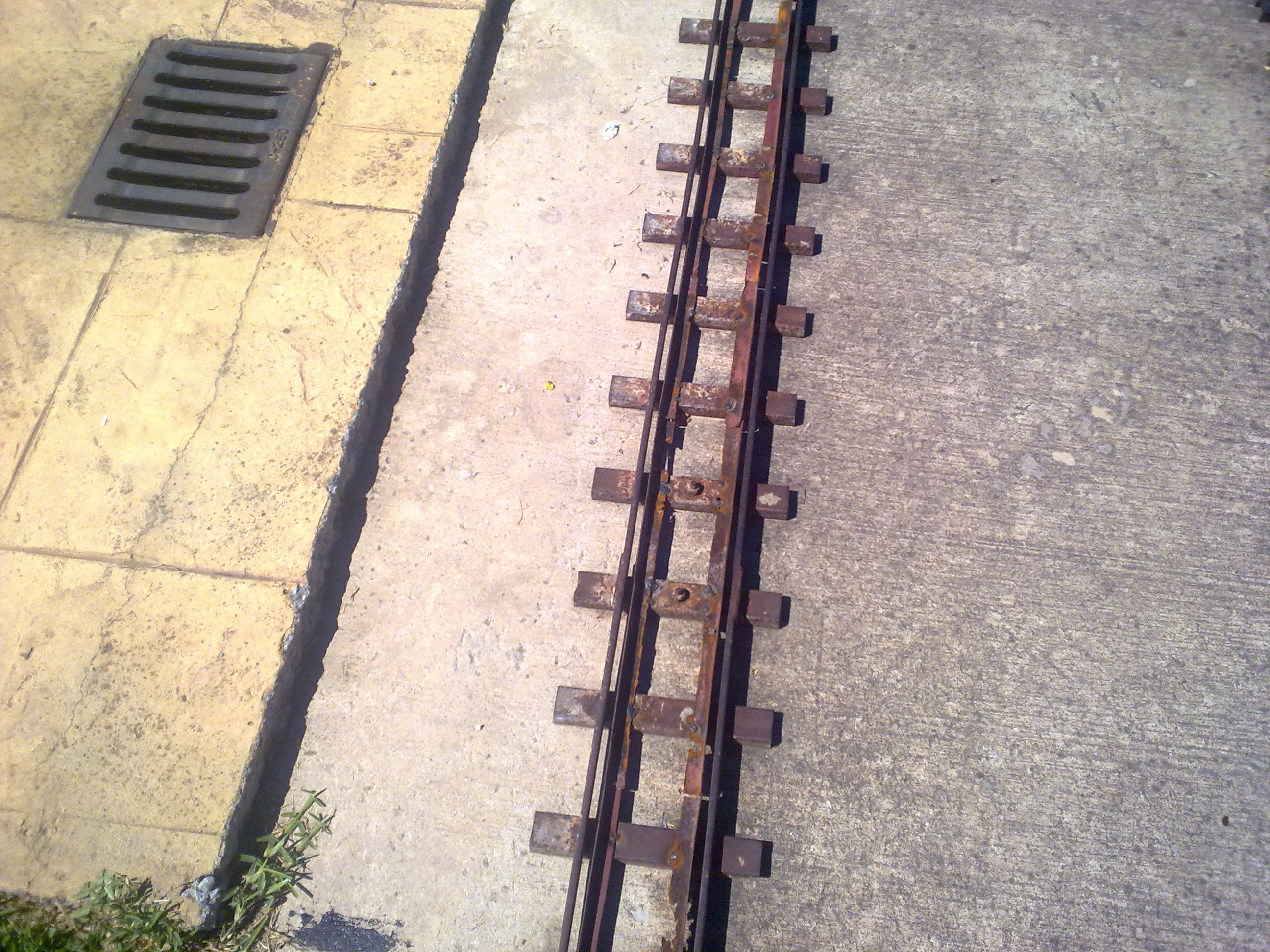

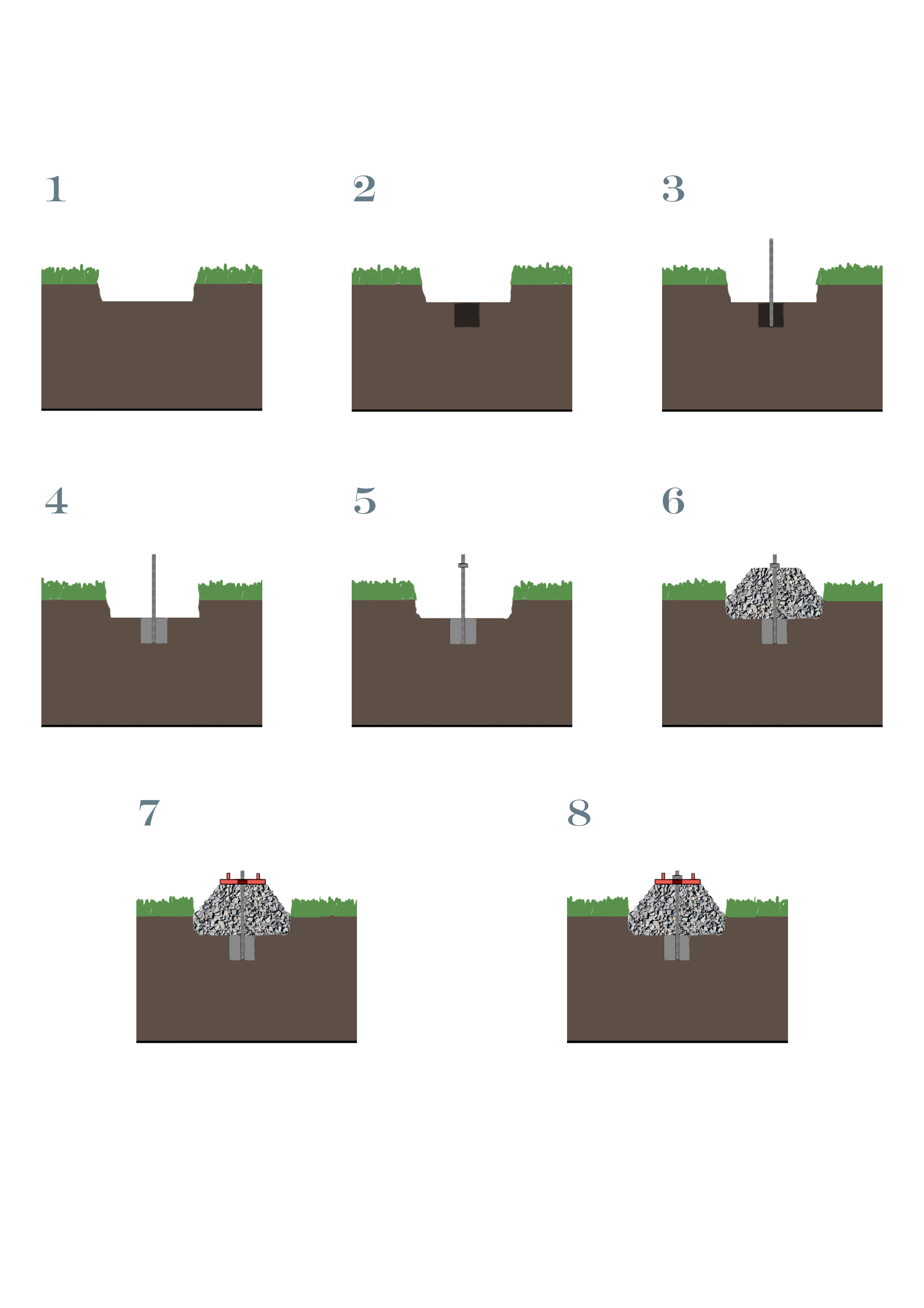

Todo depende del tipo de via que vayamos a utilizar, pero si que se pueden anclar las mismas al terreno, utilizando el sistema de espirros de toda la vida, y al mismo tiempo disfrutar de las maravillas del balasto, rellenando el firme con anterioridad dejando la cabeza de la varilla de anclaje sobresaliendo.
Un ejemplo rápido, usando de modelo las vías que nosotros tenemos, por lo que para otras habrá que hacer modificaciones.

Aunque teniendo en cuenta la valoracion de mascarat, uno se plantea seriamente si no es mas eficaz echar hormigón con muchos guijarros y usar un escantillón para darle la forma deseada. Y para evitar que con las lluvias se cree el efecto "canal de agua", puede que se hagan unos pequeños salideros, para evacuar el agua entre los dos carriles.

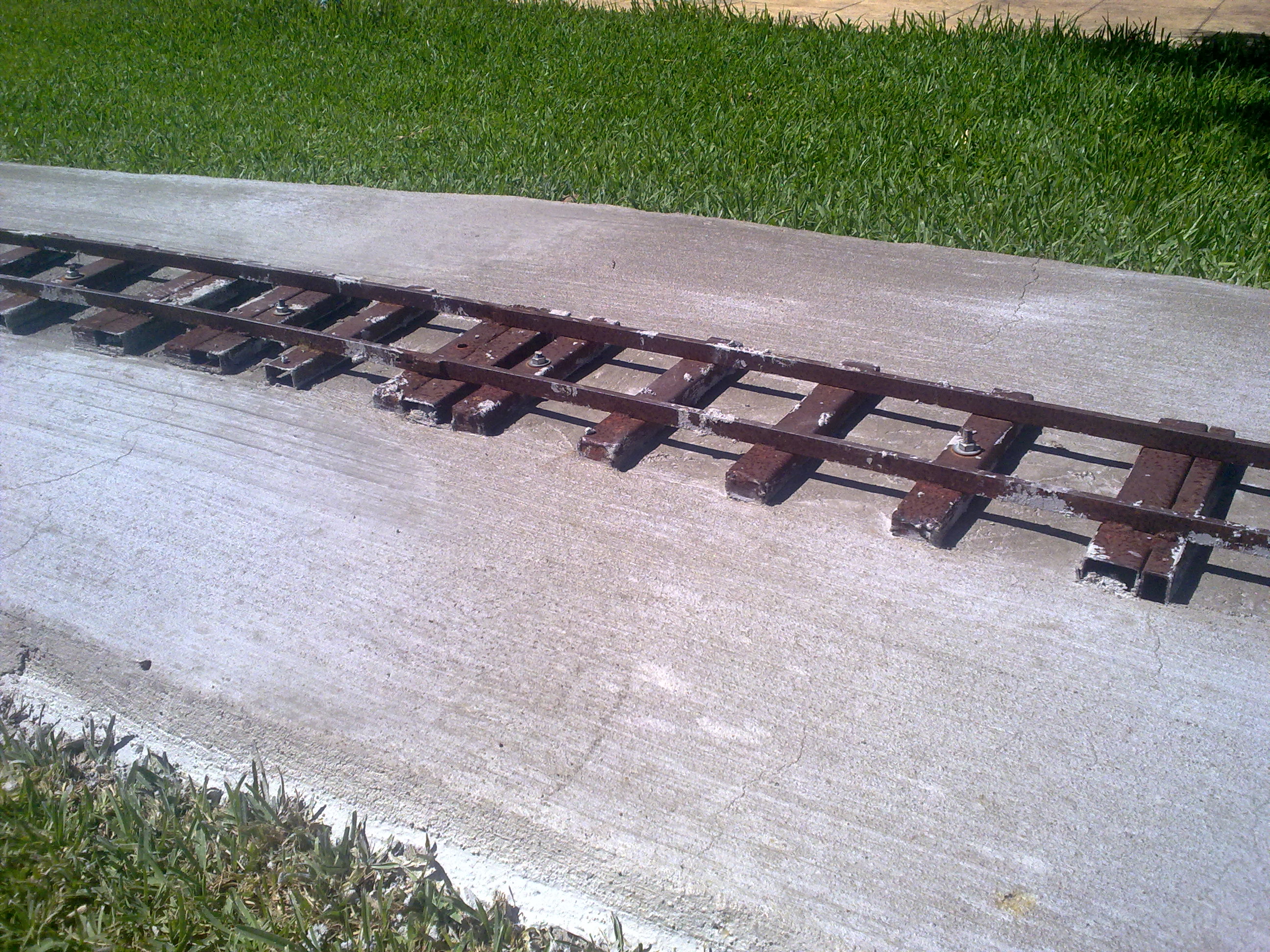

A las nueve de la mañana, la cosa pintaba así:
Y a las dos de la tarde, me encuentro con ésto:
Y teniendo en cuenta lo que dice el artículo, depende de mí que no haya otra errata más, porque augura que el tren abrirá para septiembre. Lo que significa que para antes de dos semanas tengo que limpiar los restos de hormigón en las vías, terminar un paso a nivel funcional, pintar la caseta, las vías, adecentar los vagones y llevar la locomotora al circuito y probarla, además de un par de proyectos más. ¡ME VOY A C****R! ¡Espero estar a la altura!

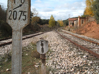

Entre esos proyectos que también tengo pendientes, es modificar el mojón kilométrico que tenemos en el parque. En este momento solo marca un 5 arriba y un 5 abajo, y me gustaría que este hito fuese capaz de indicarle al maquinista dónde empieza la famosa curva, y de cuánto sería la pendiente, pero el caso es que no tengo ni la más mínima idea de cómo funcionan estas cosas. He visto uno que tiene entre los dos números una flecha en diagonal apuntando hacia arrba o para abajo, dependiendo de si es una cuesta o una pendiente. Por ejemplo, este de aquí.
Y luego hay otros con números decimales abajo. Ahí ya me hago un lio, porque creo que esos indican el gradiente de la cuesta.
En definitiva, necesito información acerca de este tipo de mojones kilométricos.

El tema del poste km..indica el porcentaje de la pendiente o rampa,( milesimas x metro) segun sea la flecha , y abajo los metros de dicho tramo.

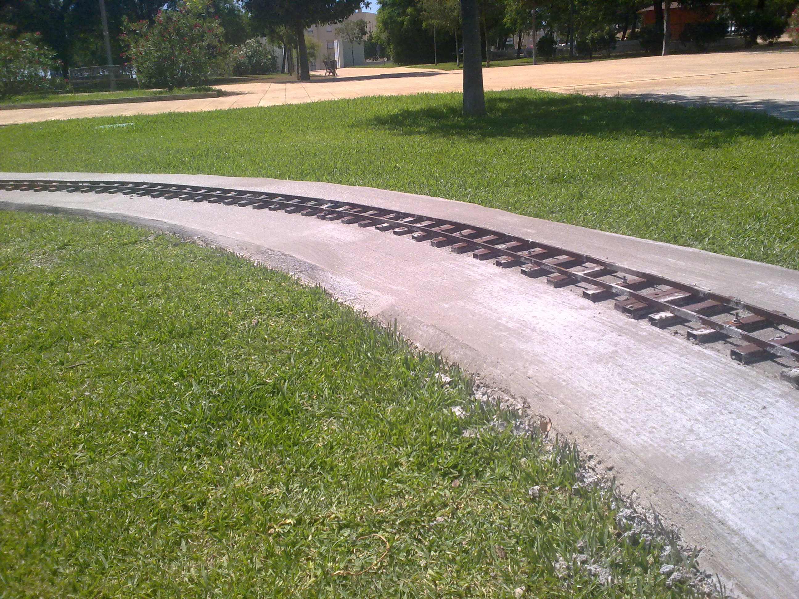

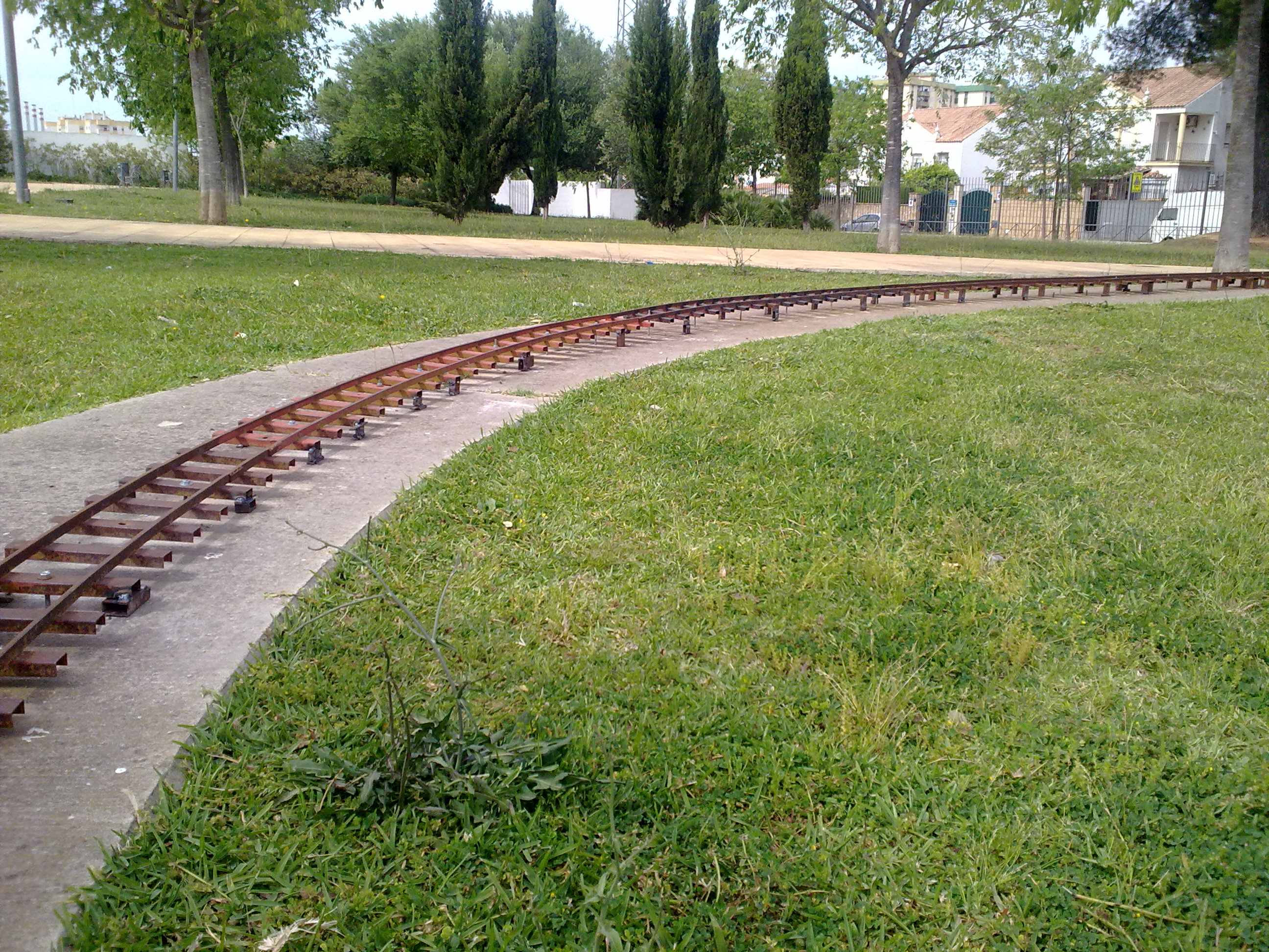

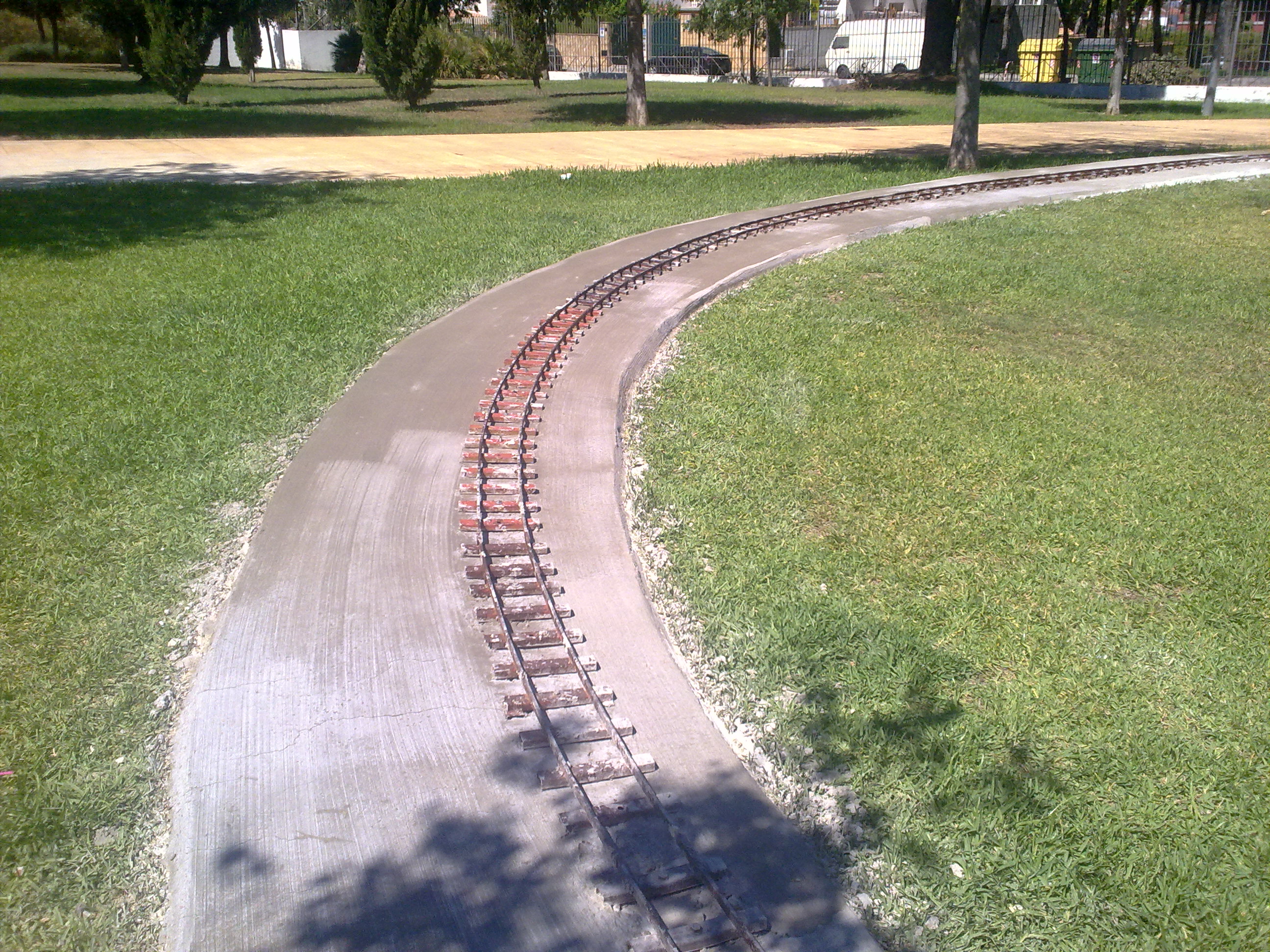

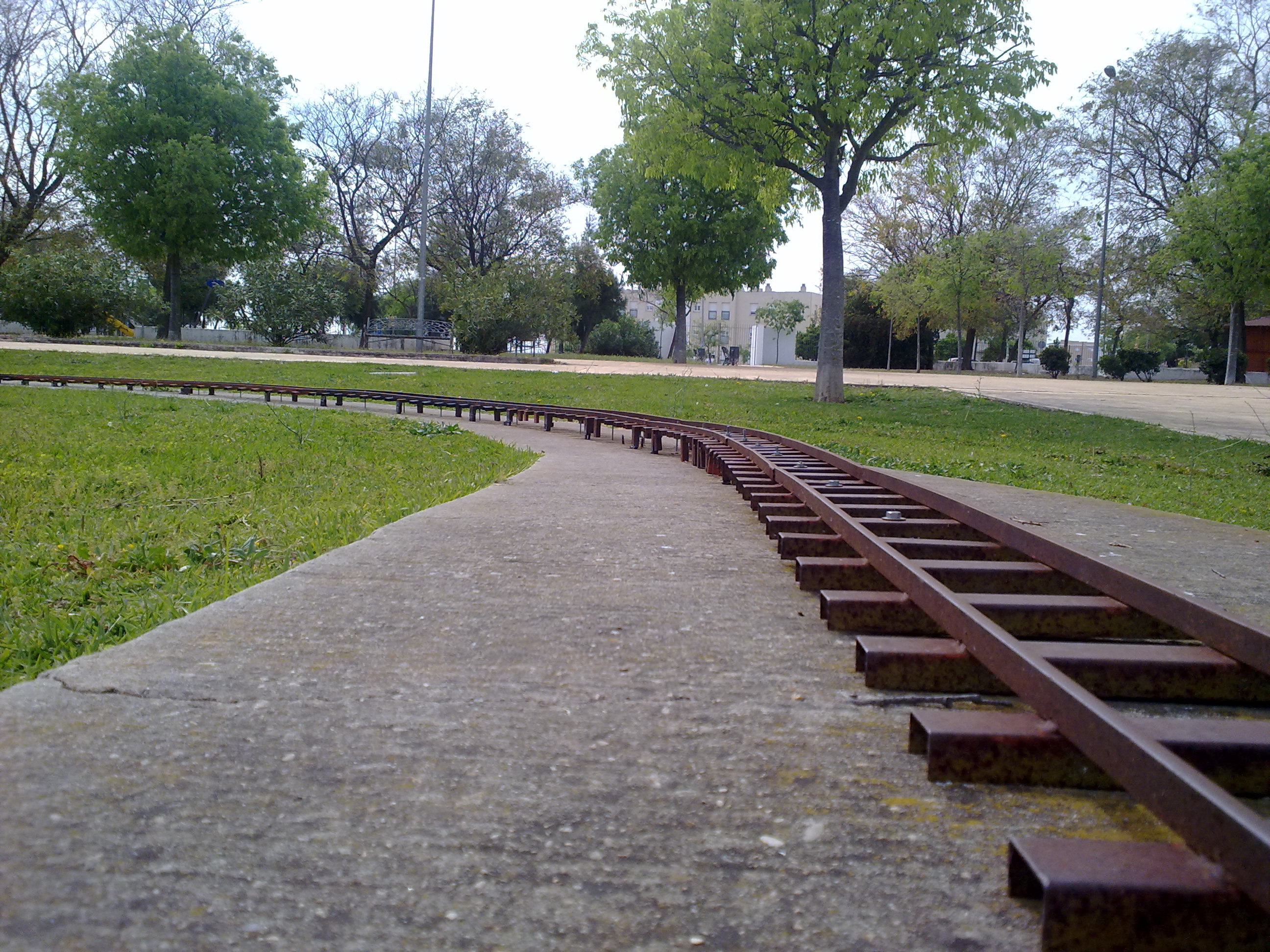

La curva en pendiente ya está limpia, gracias a la ayuda de mi compañero, que me proporcionó algunos nuevos materiales. Yo limpiaba la vía y el por detrás iba pintándola de negro mate. Parece ser que ese va a ser el color que va a tener toda la vía, aunque personalmente prefiero el rojo óxido que tenía originalmente (no el de ahora, que es color óxido, pero de verdad XDDD)

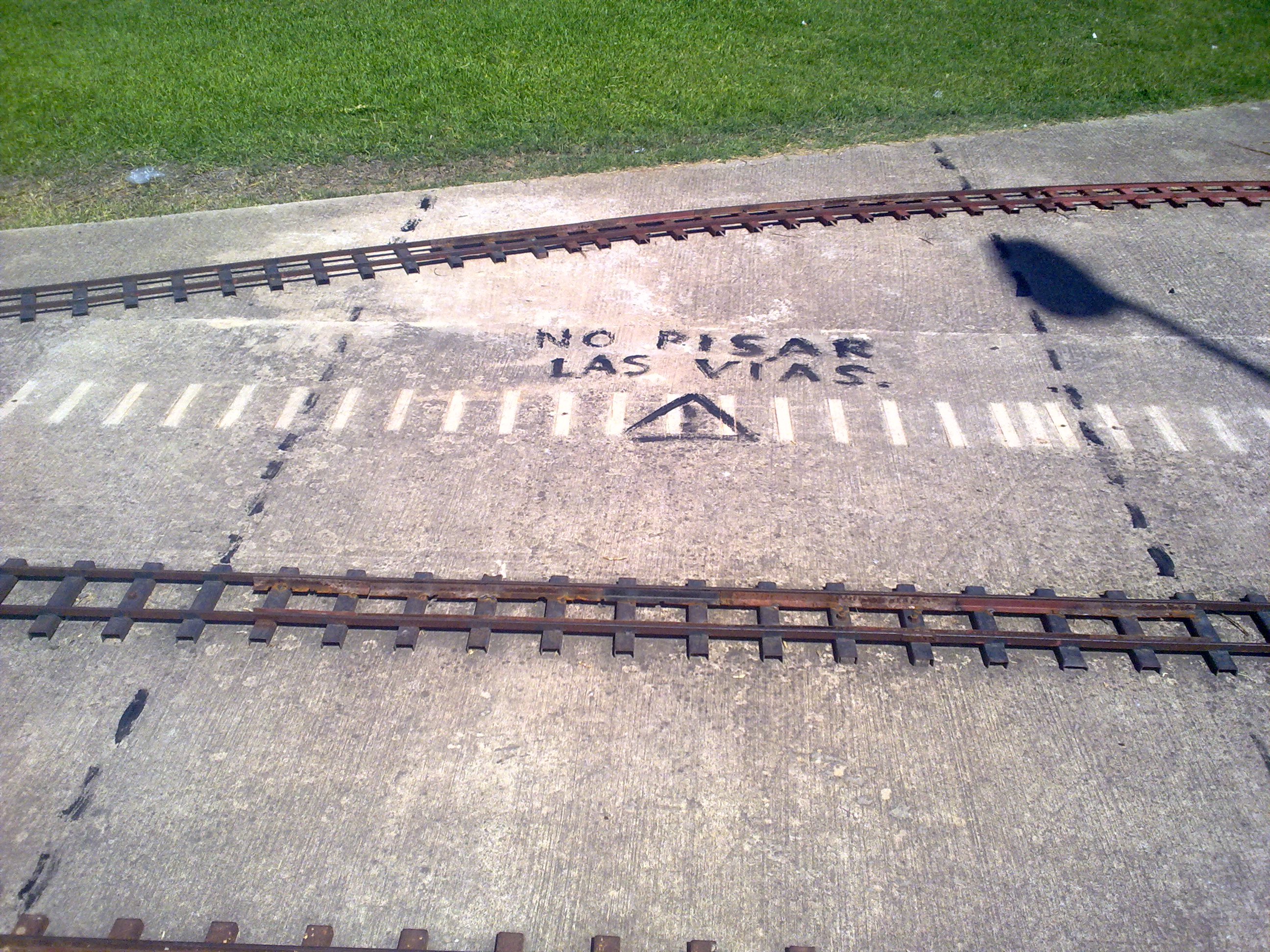

No he subido fotos de lo que sería el paso a nivel, pero bueno, tampoco es que haya mucho que enseñar aún. Según parece, no han recibido noticias de que aquí también había que echar hormigón. Aquí las tenéis tal y como están ahora.
El aviso va en serio. He usado traviesas viejas y medio rotas para delimitar la zona interior de la vía que iría rellena de hormigón. Si alguien se pega un corte en un pie, yo me lavaré las manos. EL QUE AVISA NO ES TRAIDOR.

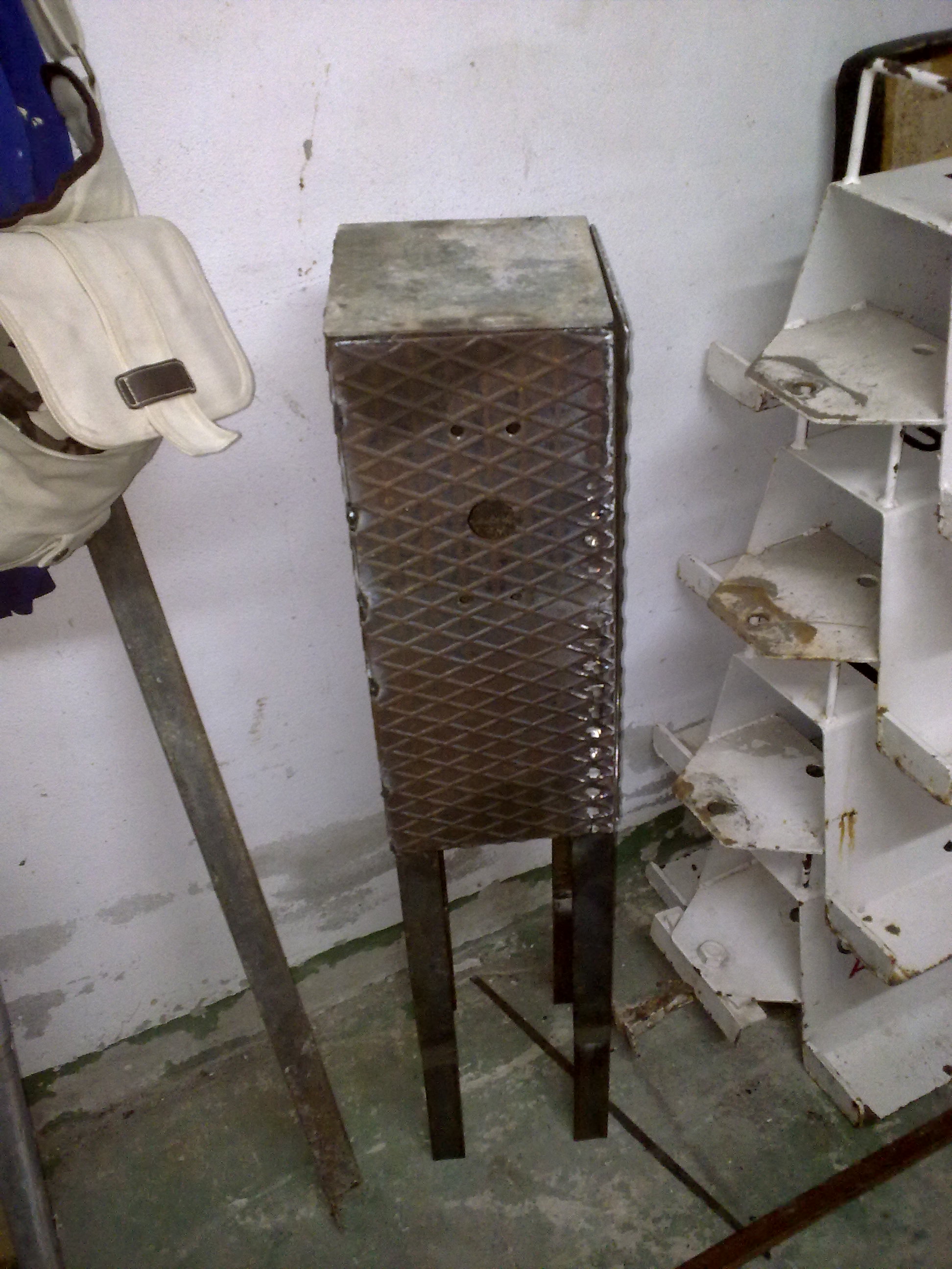

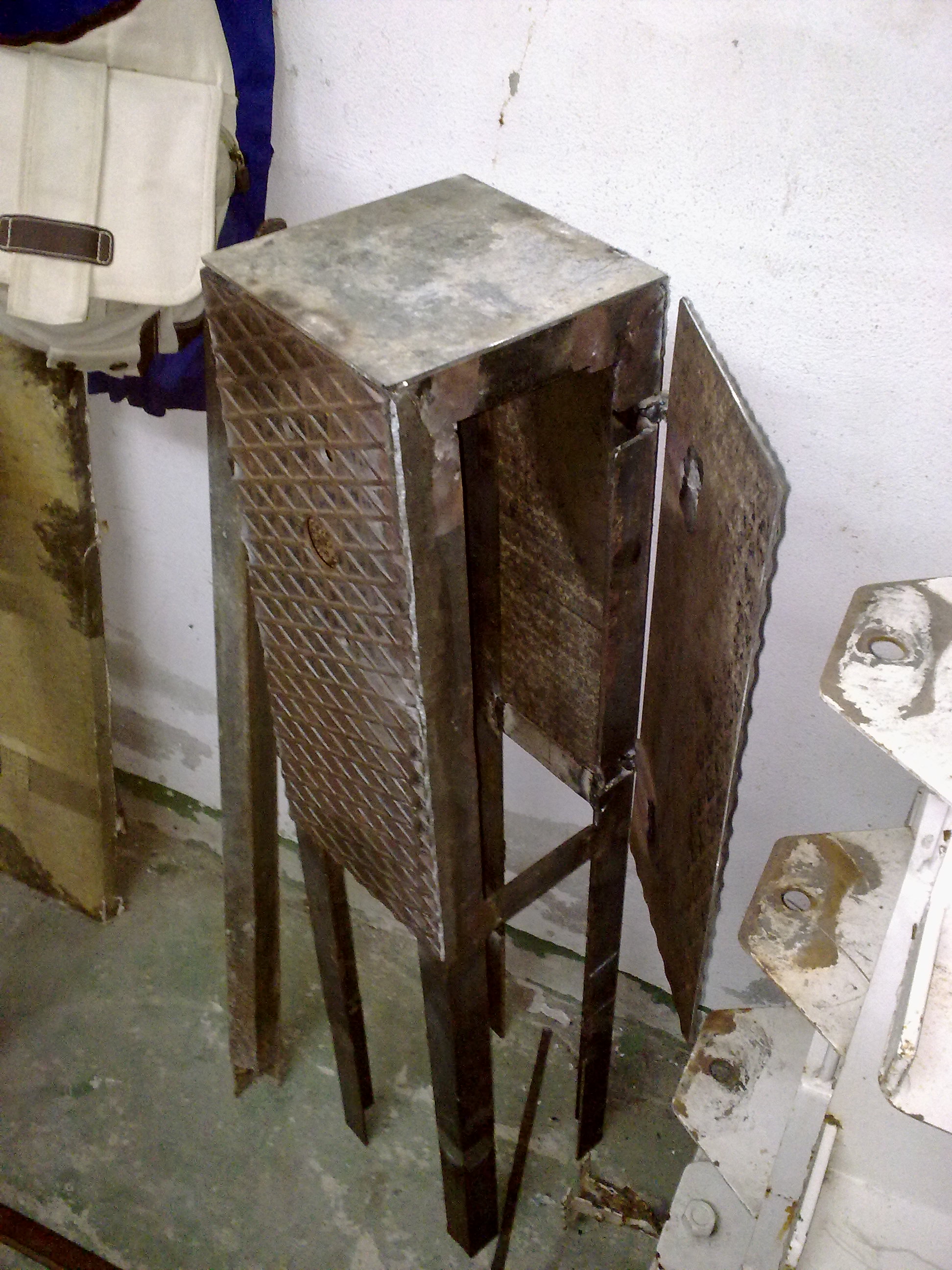

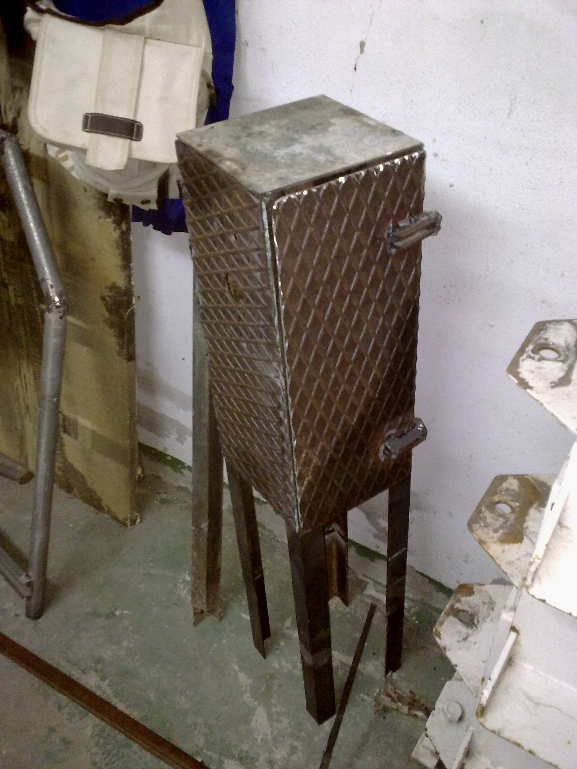

El proyecto del armazón para la barrera del paso a nivel, que se dejó casi terminado anoche mismo.
Aún queda ponerle un fondo a la caja, unos buenos anclajes y una mano de pintura negra. Cualquier idea para hacerla aún más rígida es bienvenida.

Yo la veo bastante "tocha", pero si quieres reforzar algo más yo lo haría a nivel de las "patas", bien con unas pletinas o perfiles en diagonal (he dibujado en dos caras, pero se podría hacer en la cuatro) o bien en horizontal (he dibujado una y marcado con V las demás), de esta manera mantienes el paralelismo de las mismas y el conjunto queda más rígido.
