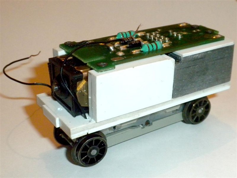

Antes os enseñé las placas (de cosecha propia) y ahora os enseño el interior de la unidad tractora en estado de construcción.
Un saludo, Mazinger.

Ya se va viendo la idea con esa loco que compraste. ¿Que motor has puesto?
No quiero ensuciar el hilo que abrió Indaltrensa, lo que pretendo es promocionarlo y dar a conocer a la mayor cantidad de aficionados esta memoria histórica de nuestro ferrocarril. Este dato técnico lo contestaré cuando haga la presentación en sociedad de mi modelo cuando esté completamente terminado (detro de poco tiempo).

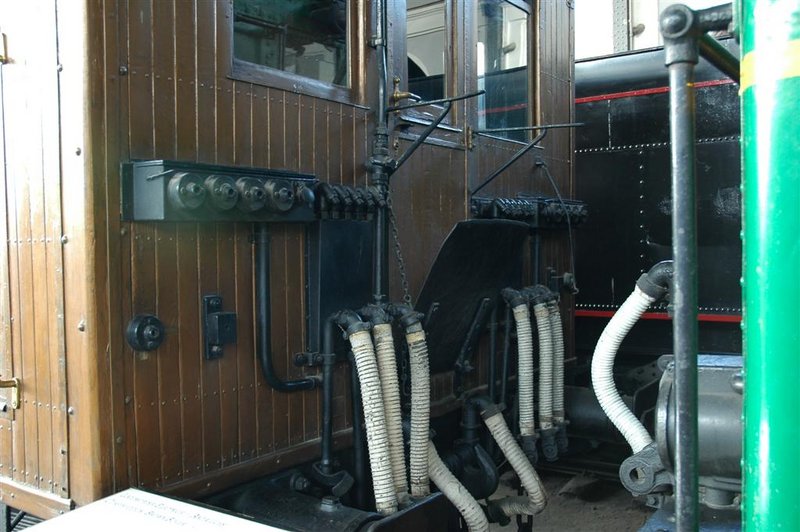

Os agradezco a todos la ayuda que estoy recibiendo, y los que no conozcais esta máquina la podeis disfrutar en el museo de Delicias, que no se os pase desapercibida, un abrazo a todos.

Sigo este hilo con gran interés, estos tractorcicos y las locomotoras que deberían sustituirlos siempre me han llamado la atención.
Hace ya un montón de años creo haber leído sobre estos vehículos, incluso creo haber llegado a ver el esquema eléctrico.
Según mis escasos conocimientos de estos vehículos creo identificar los "artilugios " que llevan en el testero trasero.
Llevan dos mangas de vacío (freno del tren y puede que de la locomotora), seis mangas de aire (¿depósitos principales, pantógrafos y freno de la locomotora?) y doce conexiones eléctricas (control del transformador, combinador de motores) Habrá que tener en cuenta que están todos duplicados.
Creo recordar (en parte imaginar) que el control de tracción lo realizaban a través de un enorme transformador con varias salidas intermedias que se puenteaban con contactores.
Tenían dos "marchas" 30 y 15 Km/h. Tengo muy oxidados los conocimientos de tracción eléctrica trifásica pero creo recordar que la regulación de la velocidad de los motores se realiza combinando la tensión de las diferentes fases ¿Algún experto en estas lides puede aclararlo?.
La tensión de catenaria era de 380v. Sólo existía una subestación y las anécdotas que se cuentan en el libro citado son no sólo son divertidas, creíbles y asombrosas si no que también hacen reflexionar sobre las causas por las que no evolucionó este sistema de tracción tan válido (o más) como el de corriente continua en aquellos años.
