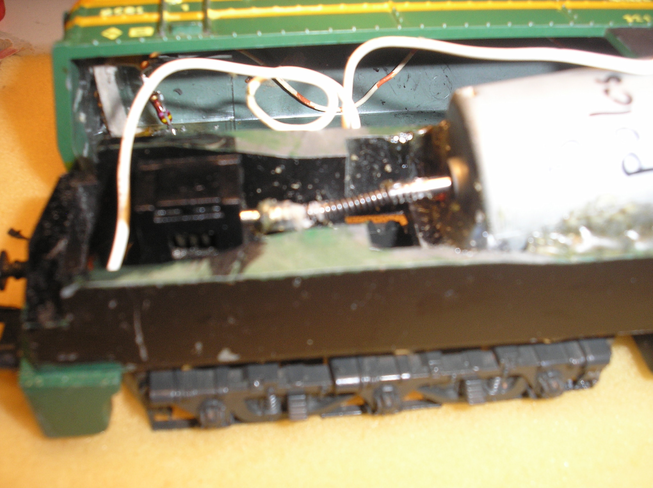

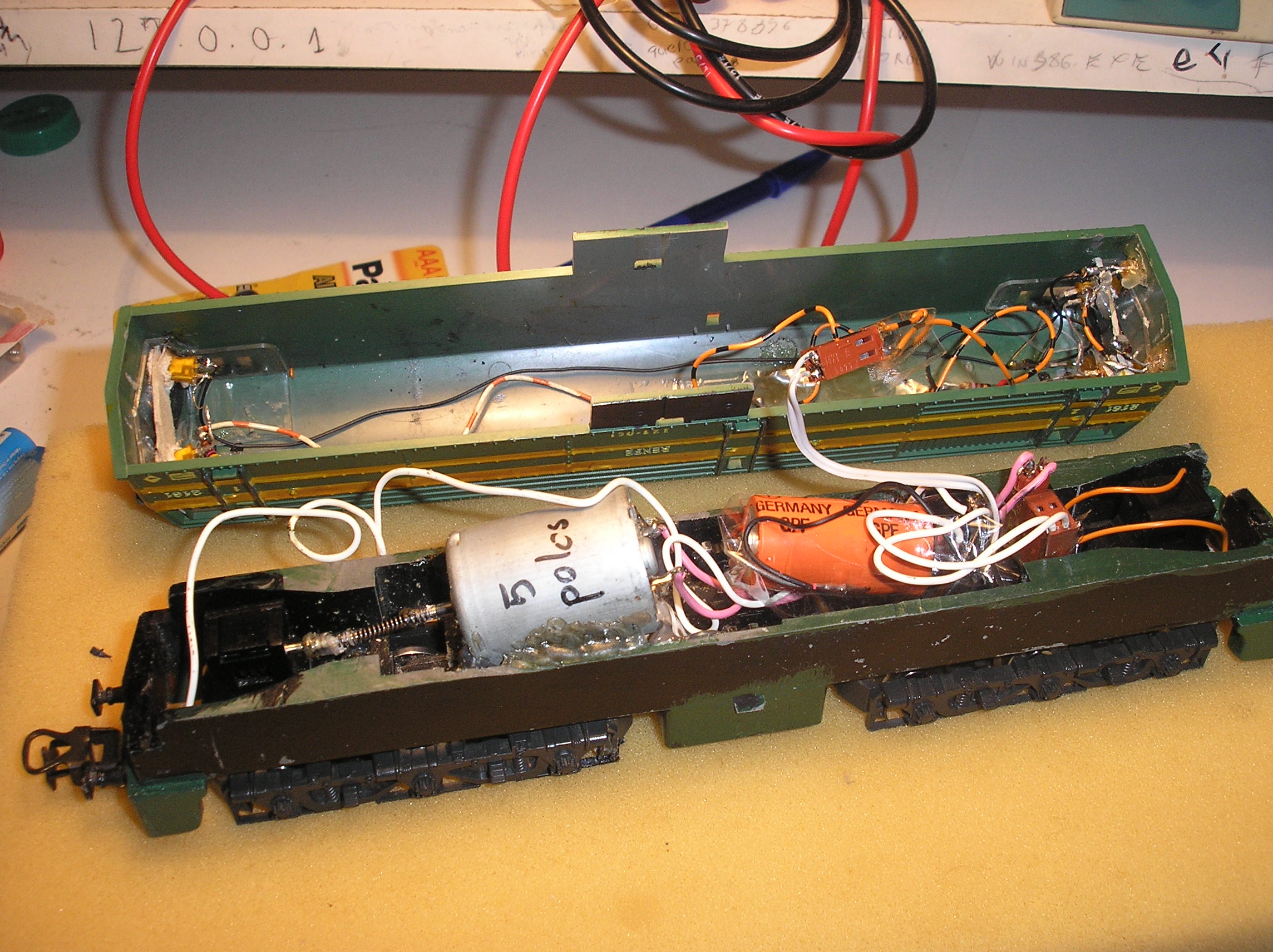

En el momento que he podido (afición de bajo coste y poco tiempo, je, je).
El termofusible sobra.
