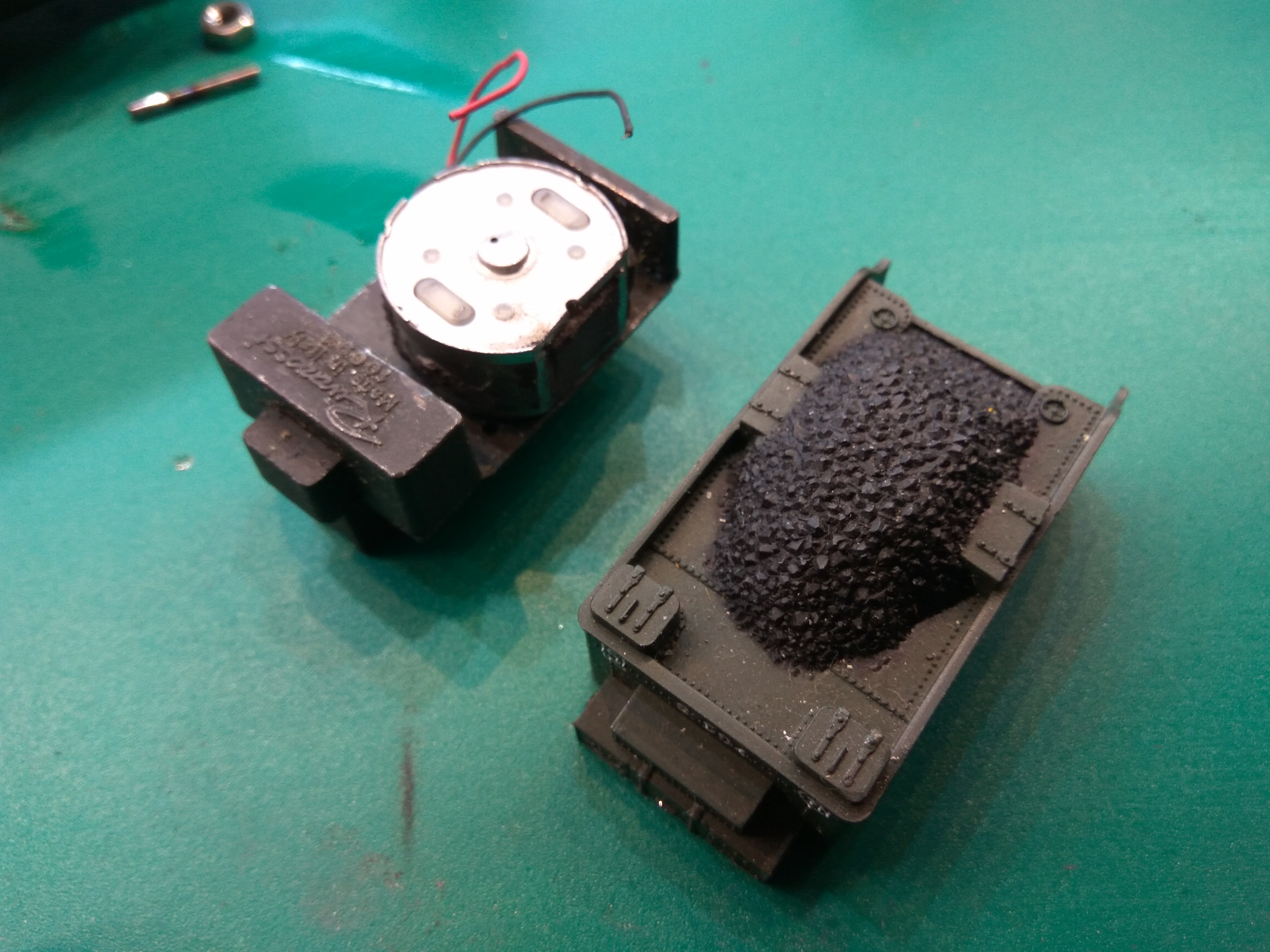

Muy buenas. Yo hace tiempo digitalice una de un compañero y amigo de la asociación y también he estado enzarzado con la bournoais de v200, pero es difícil de conseguir un funcionamiento preciso de esta locomotora debido a su motor de 3 polos sobre todo a bajas velocidades su alto consumo en la arrancada y velocidades lentas. En el arranque el pico pasa de 1.3 amperios , así que después de darle vueltas... Solución. Motor circular de CD para sustituir el original. Estoy deseando verla rodar. Pongo foto del "muerdo" que he tenido que darle a dicho motor para que entre en el tender. La siguiente es la tuya v200, que no me he olvidado de ti. Pronto la tienes en casa (o eso espero :?: )

Bakertalgo, a pesar del "muerdo" que has hecho al motor, ¿funciona?
¿Cómo lo has realizado? Porque puede ser un buen "apaño" para otros modelos. :idea:
Buenas, el motor mordido funciona perfectamente, solo hay que tener la precaución de realizarlo en la parte que menos interviene a nivel magnético en el giro del motor ( el punto medio entre el polo N y el polo S). De esa forma afecta mínimamente. Suele coincidir con la perpendicular de la posición de las escobillas (imagínate un motor de Scalextric abierto). Y se realiza con un disco de corte.
Lo que sí requiere es desmontar la tapa del motor una vez efectuado el corte para retirar las esquirlas que puedan haber quedado sueltas o adheridas al imán y que podrían afectar a la vida útil del motor.

Entonces ¿cortas también el imán, o sólo la cubierta metálica?
Gracias por la respuesta, como bien dices una imagen vale más que mil palabras.
Efectivamente, corto parcialmente el imán. Lo deseable es no tener que hacerlo pero el espacio disponible y la posición del motor no te dan otra opción, ya he mirado y remirado el poner otro tipo de motor y esta ha sido la única opción . Y en esta locomotora la verdad es que merece la pena, porque la cascada de engranajes es muy buena y muy efectiva.

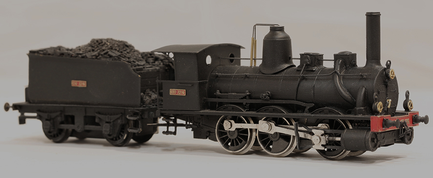

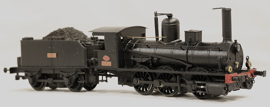

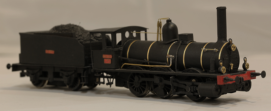

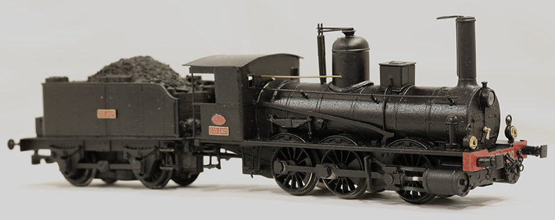

Buscando por el foro he encontrado este hilo que no conocía. Hace algún tiempo que reparé en esta locomotora 030 de Rivarossi y, como decís, el gran potencial que ofrece para crear modelos españoles. En mi caso, poco me gusta más que meterme en bricolaje y transformar locomotoras de vapor, de las que hay muy pocas en el mercado. Adjunto fotos de los tres modelos que hice a partir de esta robusta 030: 030-2515 Renfe ex-Andaluces; 030-2216 ex-MZA y 030-2401 ex-Andaluces. Se pueden hacer más modelos. Espero que os gusten.
JM
