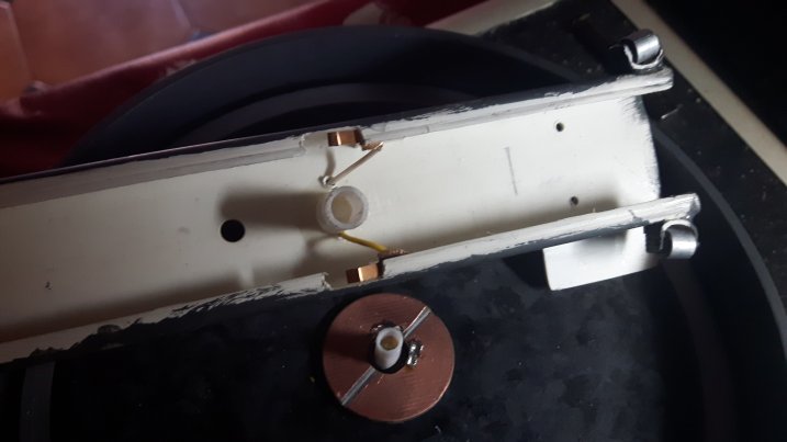

Pues, con esto:
El eje encaja directamente, en el agujero del plato, de la de escala N por lo menos. Solo ha habido que pegar la pcb bajo el plato y como la varilla, no admite soldadura, se ha utilizado las conexiones de una clema y sus tornillos, que al ser de cobre si permite fijar soldando al eje la pletina de cobre, que rueda para cerrar el circuito.
El conjunto va atornillado por donde ha dispuesto el fabricante del motor de la foto, a un listón de madera, convenientemente centrado.

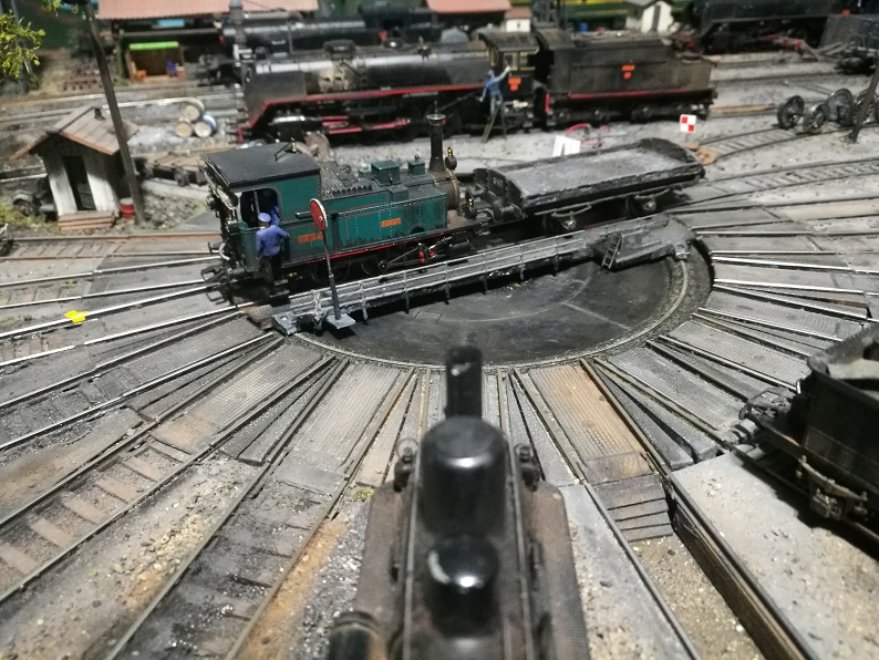

DiscoCerrado escribió:
Sistema sencillo y digital del puente de la Reserva de Vilanova:
Miquel, ya tardabas en meter baza. Te cambio la decoración de tu placa por una motorización. Es un decir. Lo que si quiero, a la larga, es ponerle caseta de motores, escalerillas y señalización. En mi caso, como la placa queda un poco lejos del alcance dedil-digital, no me queda otra que esforzarme en mecanizarla con precisión, pues no se guipa el encarado de vias.
Salu2
7200
Mensajes: 871
Ubicación: Barcelona y Alella
Registrado: 05 Ago 2008 19:27
Miquel, viendo tus fotos, siempre veo algo nuevo: tengo un foso, y no sabía donde ponerlo, veo que tu lo tienes como una via mas de la placa. Genial.

Mensajes: 452
Ubicación: L'H - Barcelona
Registrado: 19 Mar 2011 17:40
Algo así ?
Toma placa.jpg (31.88 KiB) Visto 3373 veces
Jordi
Mensajes: 995
Registrado: 31 May 2013 22:09
1Jordi escribió:
Algo así ?
Yes.... ;)
