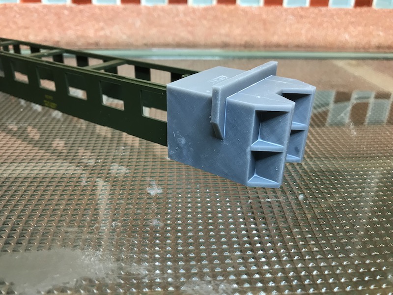

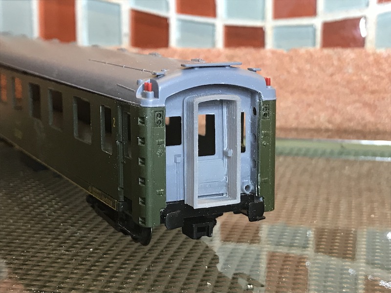

En N, pues no me lo he planteado y no se la viabilidad de la pieza, por que soy de H0.

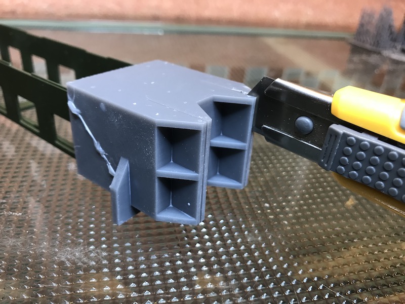

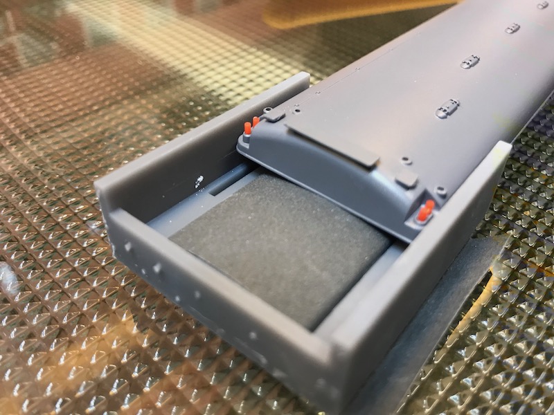

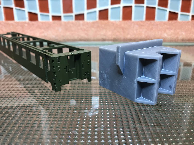

Cortar el testero y el techo no es tarea facil para que quede bien, y por eso he preparado un par de piezas para que me ayuden en esta adaptacion (primera prueba).
La primera, una plantilla para el corte del testero a eliminar. En este caso he utilizado un cutter haciendo muchas pasadas suaves, pero no me acaba de convencer. Me gustaria encontrar una sierra muy fina y con dientes que no esten en zigzag para que entre justo en su guia y haga un corte perfecto. En el interior hay unas guias para que no se mueva lo mas minimo de su posicion.

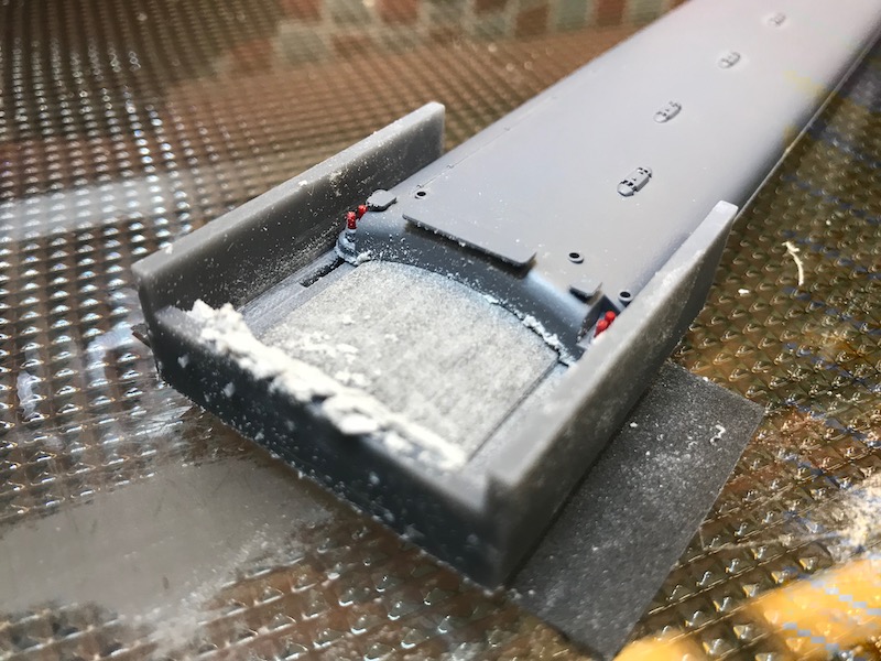

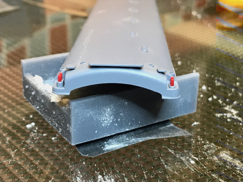

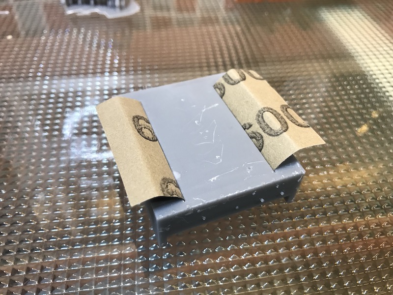

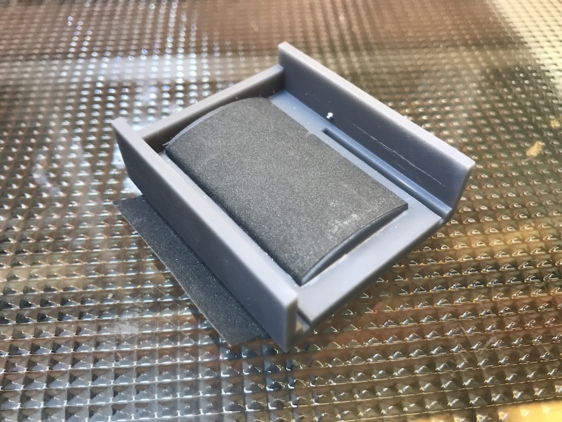

No menos dificil es la curvatura del techo, por esto la siguiente plantilla
Y este es mas o menos el resultado, con un testero de los mas antiguos, con agujeros y visto del lado de la ventana pequeña con lo que creo que es el freno.
El fuelle aun es la version anterior donde la pasarela tenia menos detalle. La proxima impresion sera mejor.
Como podeis ver, el techo ya no se puede montar como viene de serie, deslizando, por que cubre el nuevo testero. La idea es hacer como una pinza que ira pegada en el interior del techo y que se sujetara aprovechando los travesaños interiores, o al menos es la idea.

un trabajo fantastico, y la idea de las piezas guia para el corte sin palabras.
Enhorabuena.
Nota 28 Oct 2018 23:54
Mensajes: 4664
Sensacional. La transfomación y el util artesano. ¿quien da más?
Enhorabuena por el buen hacer.

Genial!!!!!
no solo el desarrollo del testero, sino mucho mas la forma de adaptarlo comodamente. Muy inteligente a la par que eficaz. :shock: :shock: :shock: :shock: :shock:

¡Me han encantado las piezas que has creado como ayuda del proceso de montaje!

lo que más me gusta, el útil para lijar el techo y dejar la forma curva

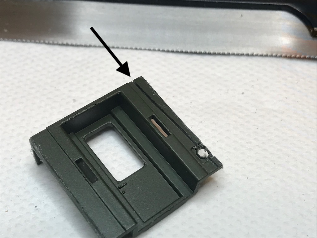

Quiero agradecer, por un lado, todos vuestros elogios, y por otro a los que habeis contactado por privado aconsejando el tema de la sierra.
Al final he comprado una sierra que no sabia que existia, Roco ref. 10900, que una vez probada, el resultado es buenisimo.
Aqui un ejemplo de lo limpio que ha quedado el corte de prueba en uno de los testeros sacrificados.
Ahora tocara reajustar un pelin la guia de corte para que esta sierra haga bien su trabajo.
Sin prisa, pero sin pausa.

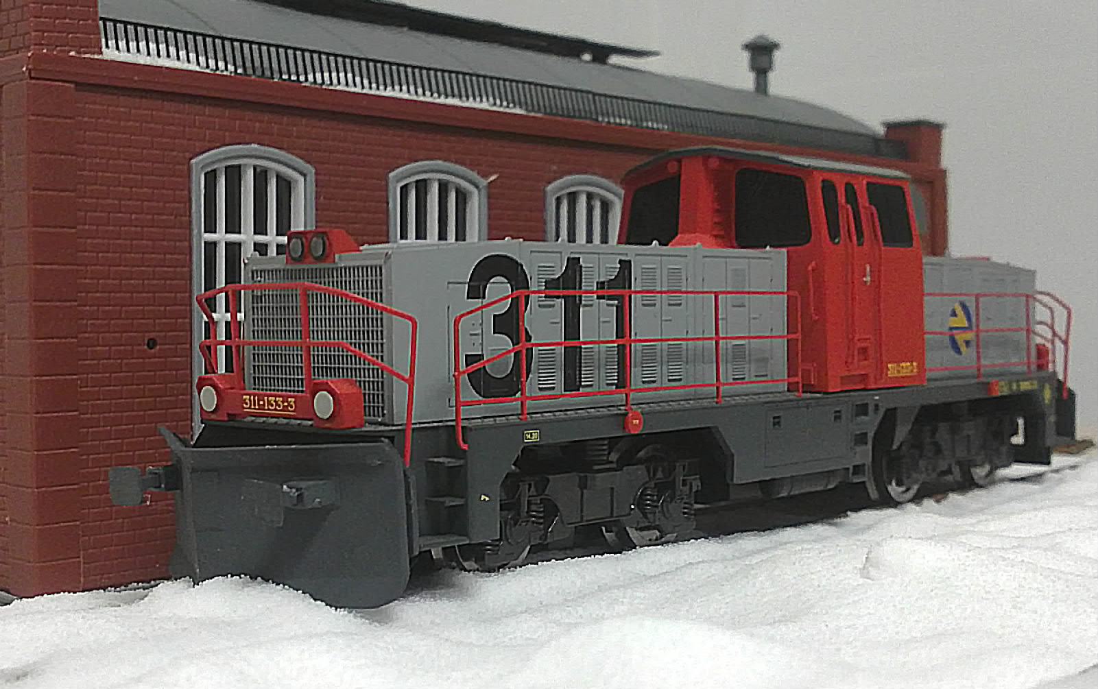

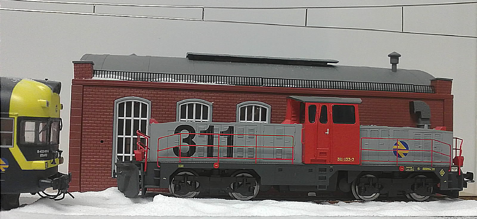

WintERG is coming...
Me encanta! Encaja a la perfección.
Gracias!

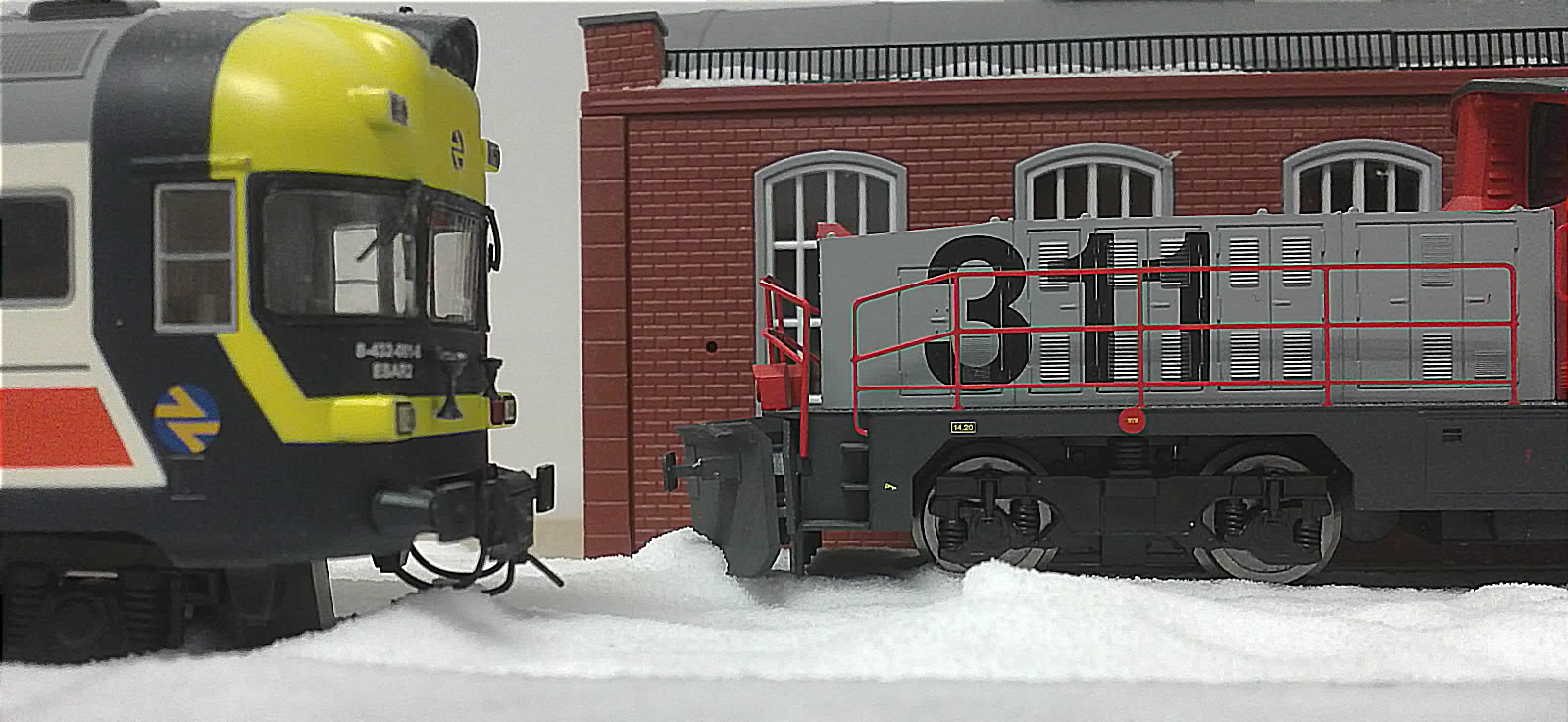

Gracias!
Otia que chulo, como has hecho la nieve?
Nota 16 Nov 2018 18:47
Mensajes: 3963
Registrado: 29 Abr 2009 17:47
La nieve es bicarbonato sódico, no bicabronato sádico...lo siento...me he echo gracia a mi mismo...cosas... :?
Es un truquillo que me dijo en compañero Darthraul...es una solución muy resultona.
Nota 16 Nov 2018 21:05
Mensajes: 2709
Ubicación: Irun
Registrado: 01 Jul 2009 19:47
Muchas gracias, quedo muy resulton la verdad :)
