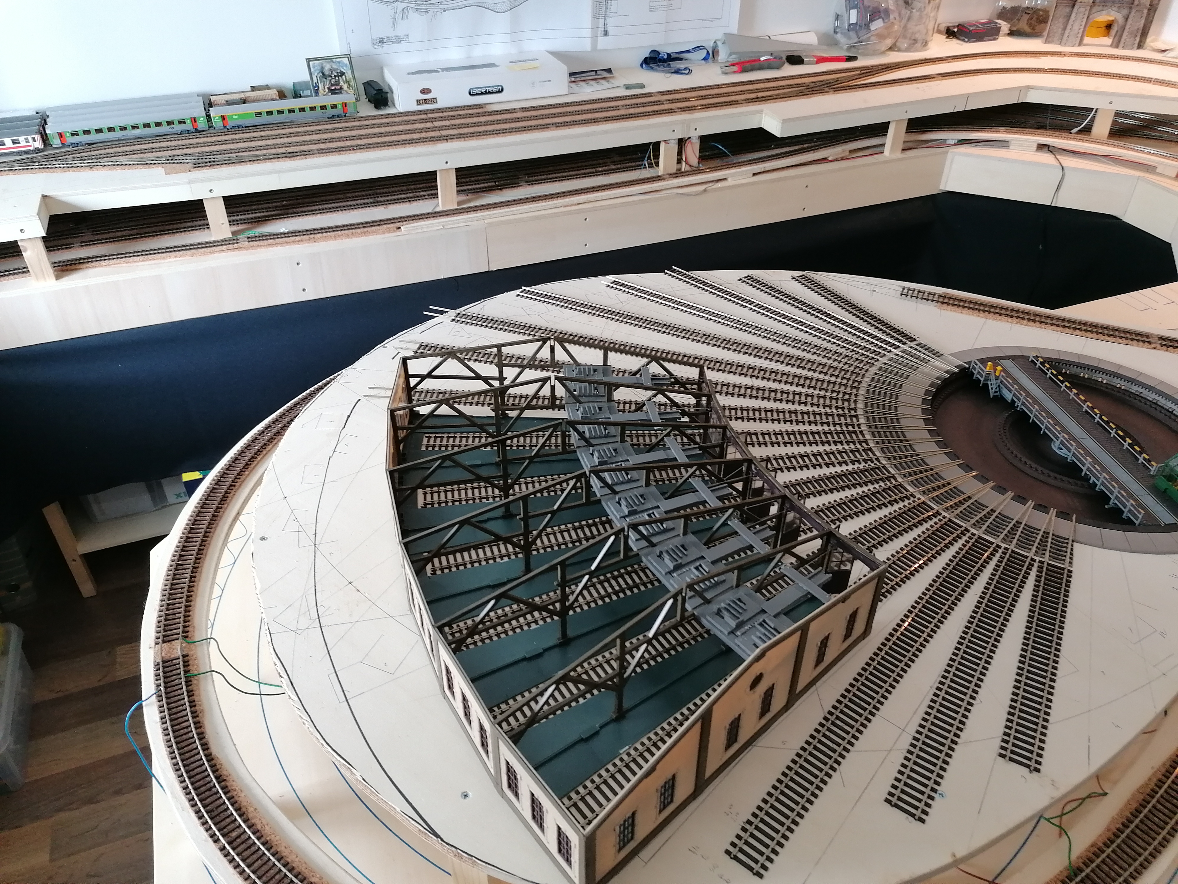

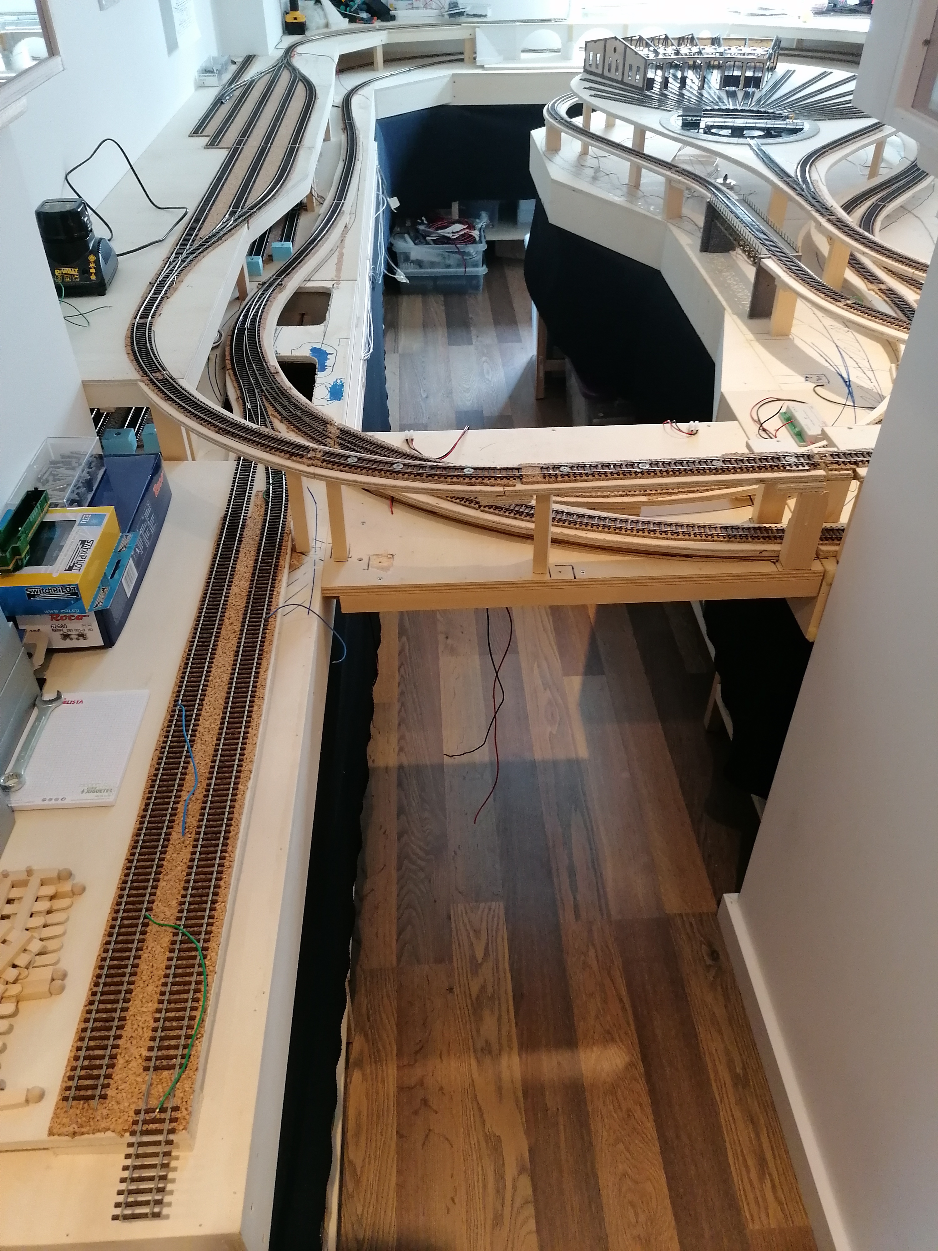

RicardoSantos escribió:
Las rampas son de 1,25% en curva y 1,50% en recta. Y lo radio mas pequeño es de 500mm.
Ricardo. qual é a distancia que entre pisos?
Cumprimentos:
Jorge Osório
Nota 11 Jul 2018 10:35
Mensajes: 226
Registrado: 01 Jun 2010 22:26
A distância entre pisos são 12cm
Nota 12 Jul 2018 07:30
Mensajes: 12
Registrado: 24 Sep 2010 20:41
Ricardo, isso não é um pouco apertado quando tiveres necessidade mexer as composições com as mãos na estação oculta?
Cumprimentos:
Jorge Osório

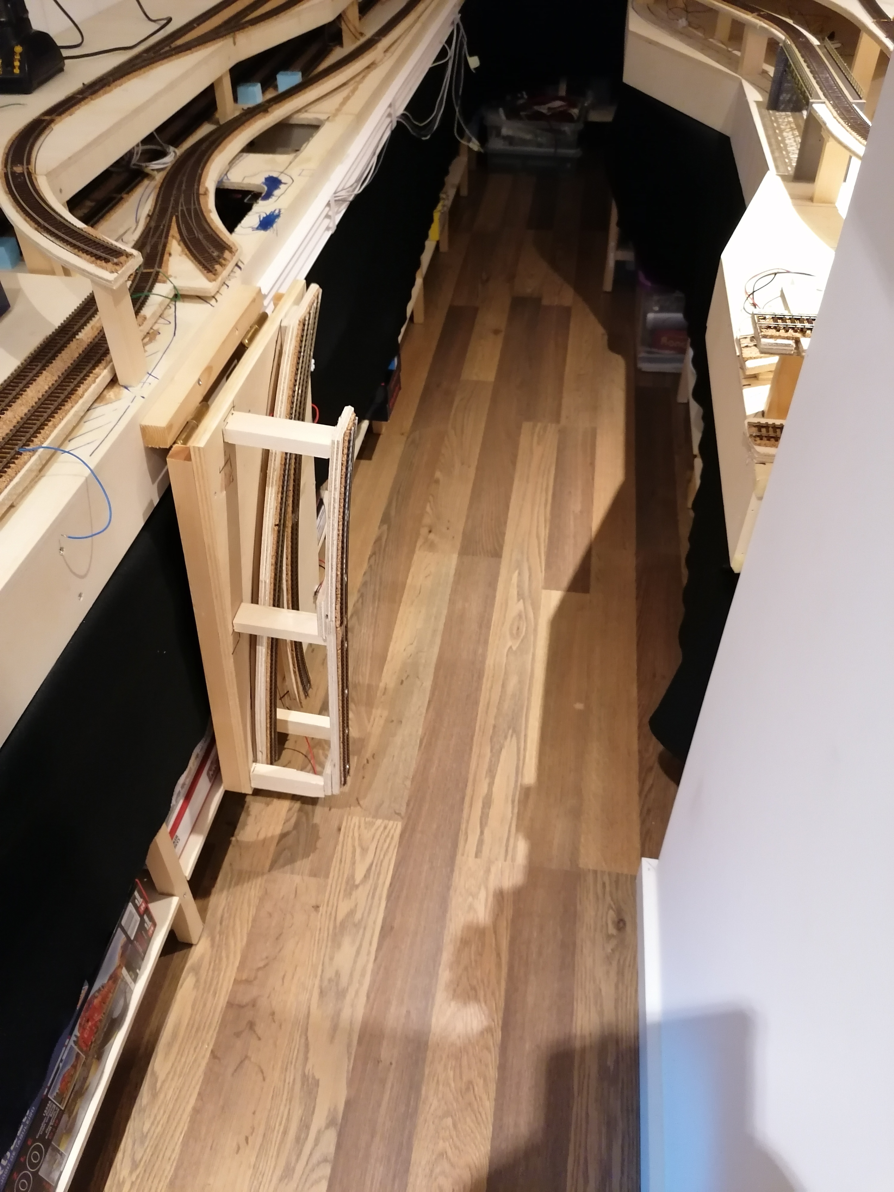

Nota 13 Jul 2018 08:44
Mensajes: 226
Olá Jorge
Sim efectivamente 8 cm não é muito, mas devido a uma janela que tenho numas das paredes nao posso subir mais que isso, pois se subir a janela ficava sem poder abrir ou então tinha de interromper a maquete na zona da janela.
Para evitar problemas, criei muitas zonas se acesso pela parte inferior da maquete, para conseguir aos comboios, e as zonas das estações, como La Fregeneda e Barca d'Alva estão construidas em sistema modular em que pode ser retirados sempre que necessário, tanto para trabalhar nas zonas ocultas bem como na parte inferior das estações principais.

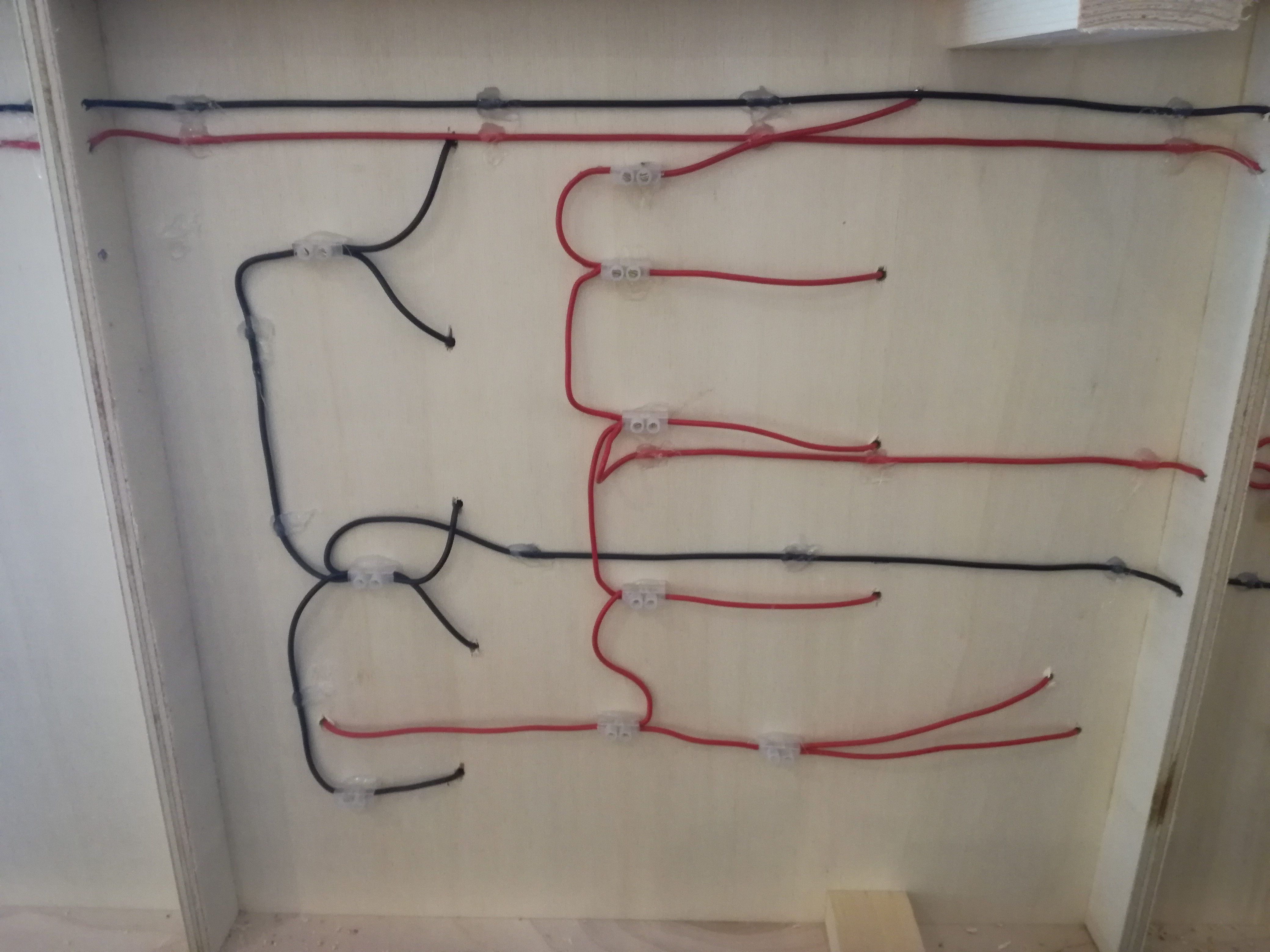

Parte eléctrica

Como orientación, para las conexiones eléctricas podría valorar el estañado de los cables a unir, utilizando un trozo de retráctil como aislante, sería una conexión reversible y simplifica mucho el volumen.

Hola, Ricardo.
Te felicito por el esquema de vías que has diseñado. Parece simple, pero da mucho juego.
Como sugerencia, como te ha dicho un compañero, en lugar de regletas, yo sueldo los cables con estaño, y pongo termorretráctil. Y en lugar de sujetar el cable con cola termofusible (como parece que has utilizado), yo utilizaría "sujetabridas adhesivas" (que venden en cualquier tienda de electrónica).
De todas formas, "cada maestrillo tiene su librillo", si con tus métodos estás satisfecho, adelante con los mismos.
Dvorak.
Nota 16 Ago 2018 10:18
Mensajes: 226
Hola, buenos dias, yo tambien gosto de soldar los cables, pero ahora estoy ponendo la via y despues voy poner los desvios y los aparatos digitales, solo despues de tener todo testado y funcionando muy bien es que voy soldar los cables.
Muchas gracias por las vuestras sugestetiones.

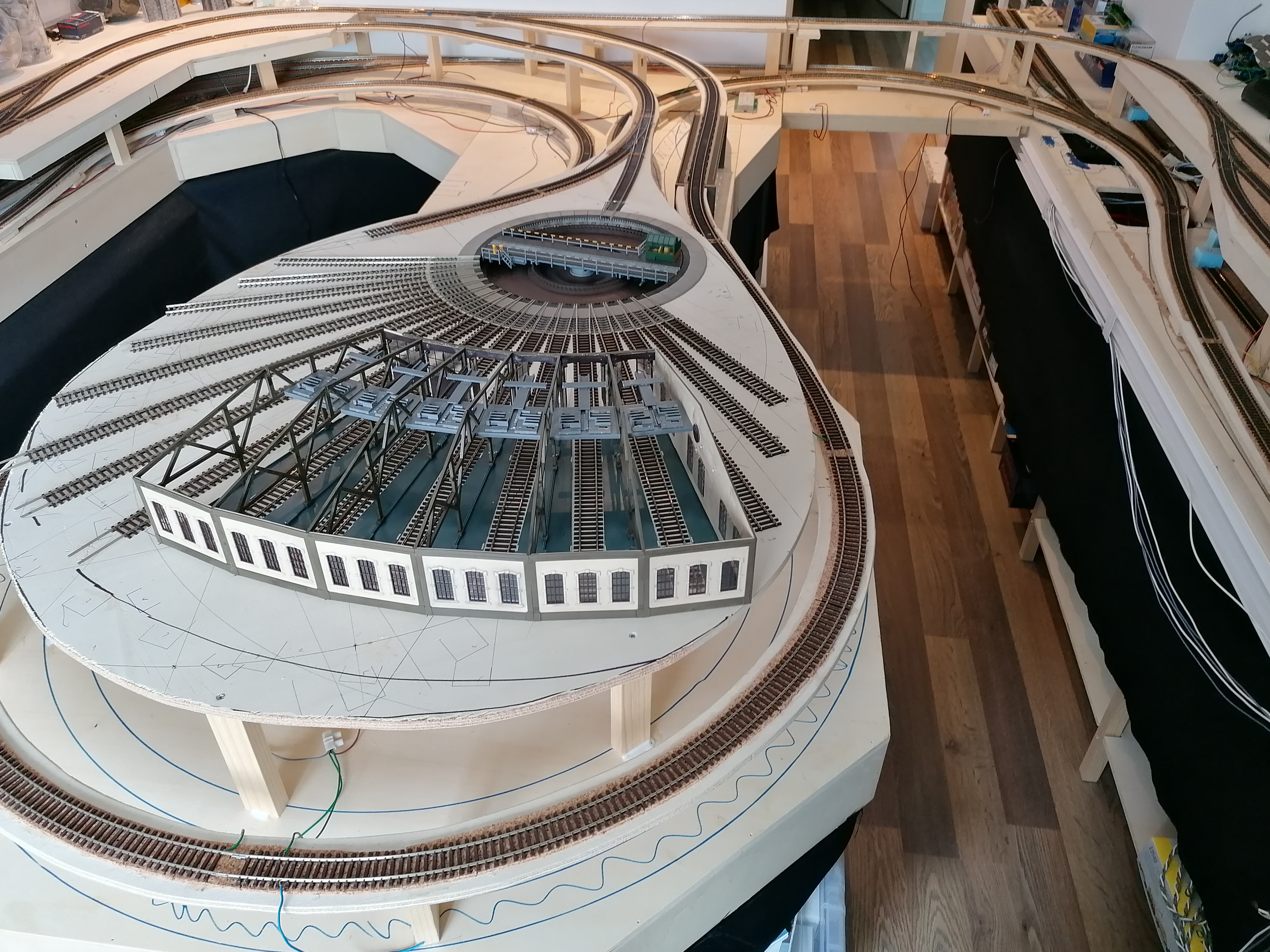

Buenos dias, despues de mucho tiempo parado por falta de tiempo, los trabajos estan de vuelta.
El circuito esta terminado y ahora la próxima fase es probar con circulaciones.
Proximos trabajos:
1- electrificacion final de las vias y instalacion de los rectromodulos
2 - terminar la instalacion de los motores de las agujas y de los descodificadores digitales de las agujas.
Me espera mucho trabajo :D :D :D :D :D :D

Muchas gracias por vuestras palavras, la ideia iniciar era solo tener maqueta junto de las paredes para hacer la maquete. Como yo hago CP y RENFE las estaciones que ha elegido foy la estacion de Barca d Alva y la estacion de La Fregeneda, pero queria tener tambien una estacion oculta para poder tener mas composiciones en la maqueta para poder tener mas variedad de trenes para jugar. para isso tenia que ter una rampa para poder subir los trenes. com lo primeiro dibujo tenia que ter rampas de 3 a 4% o que era mucho e tenia problema com algunos trenes.
Despues de algunas pruebas mire que ideal para algunos de mis trenes circular en la perfeccion seria rampas de 1,5% a 2%. Asi en lo 2º dibujo ya tenia mas metros de via para poder subir mas despacito, entonce ha quedado con 1,25% en curvas y 1,5% en rectas.
Entonces el dibujo en mi cabeza apareció gradualmente y com muchos dibujos en el medio :D :D :D
