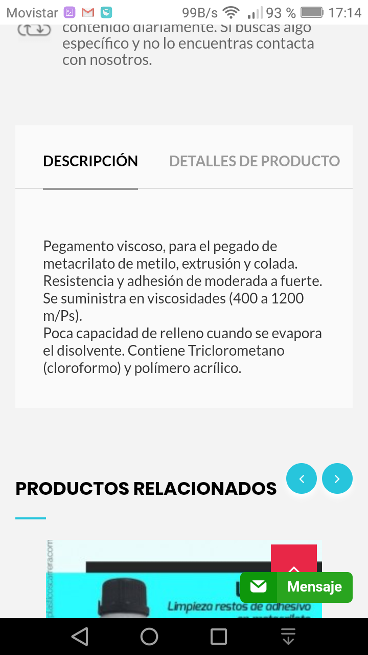

Ojo que el metacrilato no se pega con cualquiercosa.
Existen uno disolventes como pegamento. La famosa botella de aluminio que tiene los que trabajan con metacrilato. Es un disolvente a base de eter o cloroformo. Me parece que ese dicloroetileno. O la posible soldadura láser.
Lo digo por que son pegamentos que no están al alcance de todo el mundo.
La marca deluxe materials tiene un adhesivo basado en cloroformo, desde que lo descubrí es un básico en mi taller porque no pega, sino suelda el plástico y por supuesto el metacrilato.
Los adhesivos basados en cloroformo a nivel industrial se venden, bien puro o bien gelificado, que viene a ser lo mismo pero con un porcentaje de metacrilato disuelto para controlar la aplicación y la alta volatilidad, en cristalerías que trabajan con metacrilato lo usan y así consiguen uniones perfectamente transparentes.
Y si no siempre queda la adquisición de cloroformo puro, que aún no siendo barato los resultados que se logran hace que valga la pena.
Suerte con el proyecto de las vitrinas.

Mensajes: 1219
Registrado: 19 Feb 2013 14:09
La famosa botella de aluminio.
Y su composición. Triclorometano o cloroformo más acrílico.
Consejo utilizar en lugar ventilado. Por si acaso.

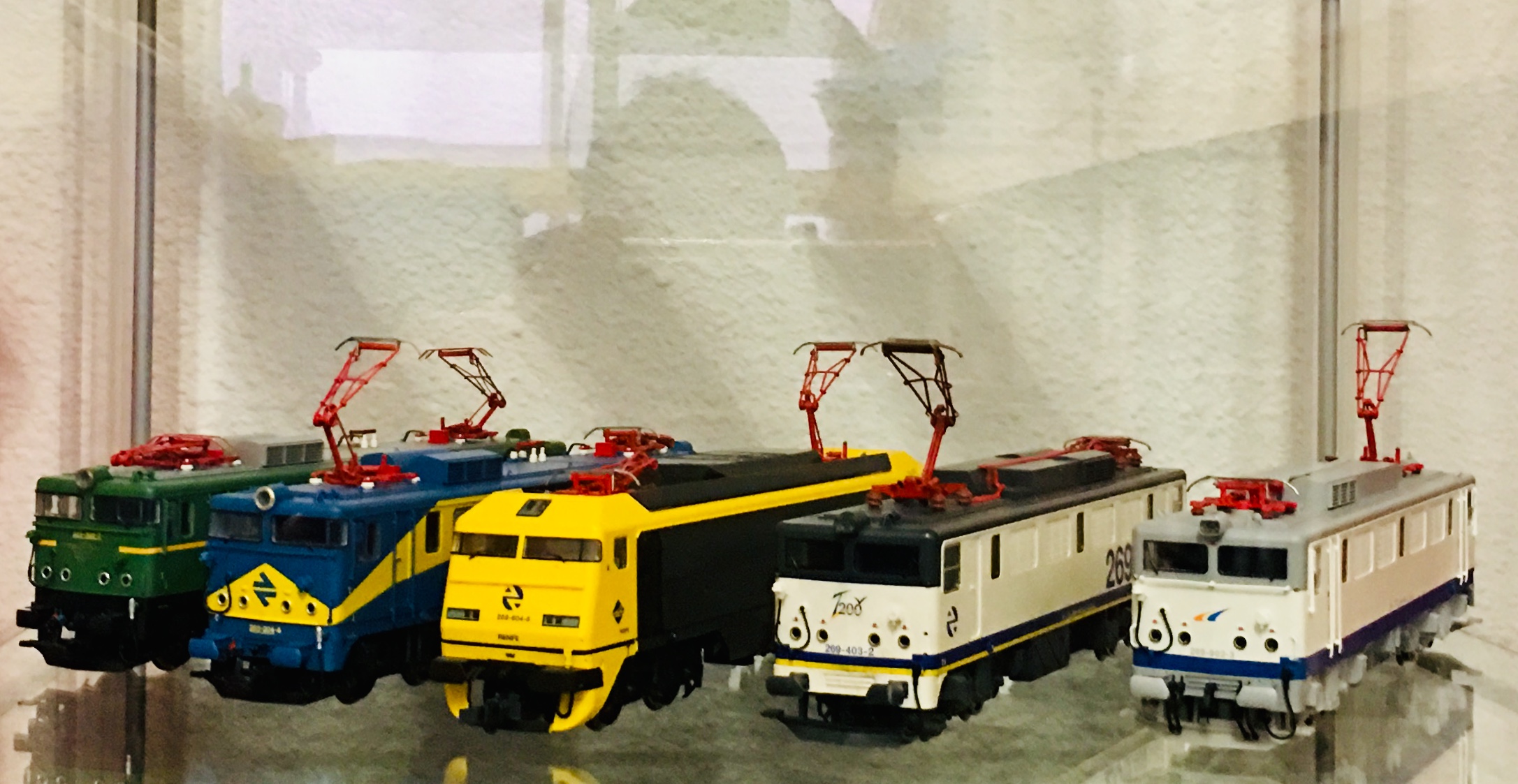

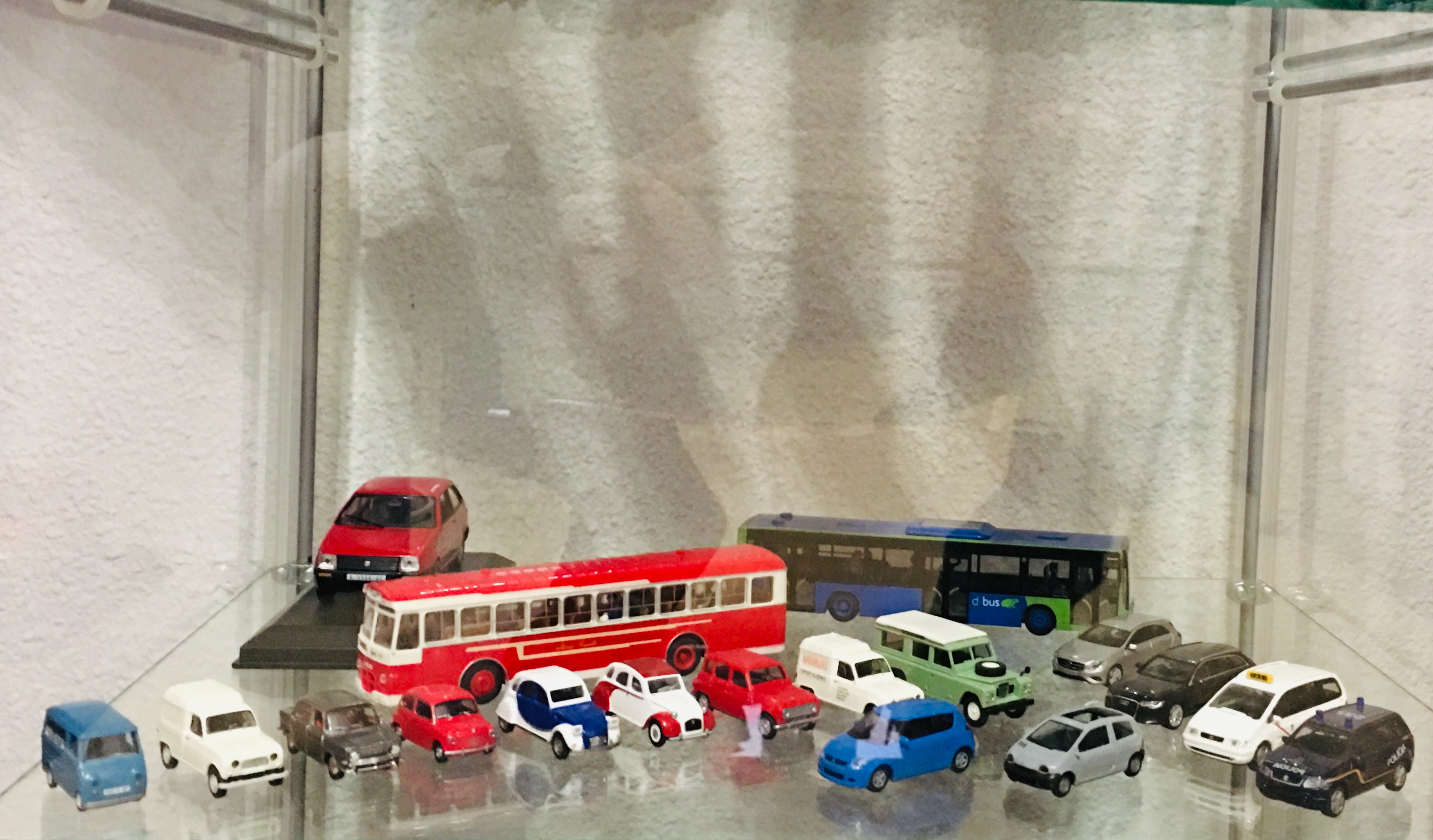

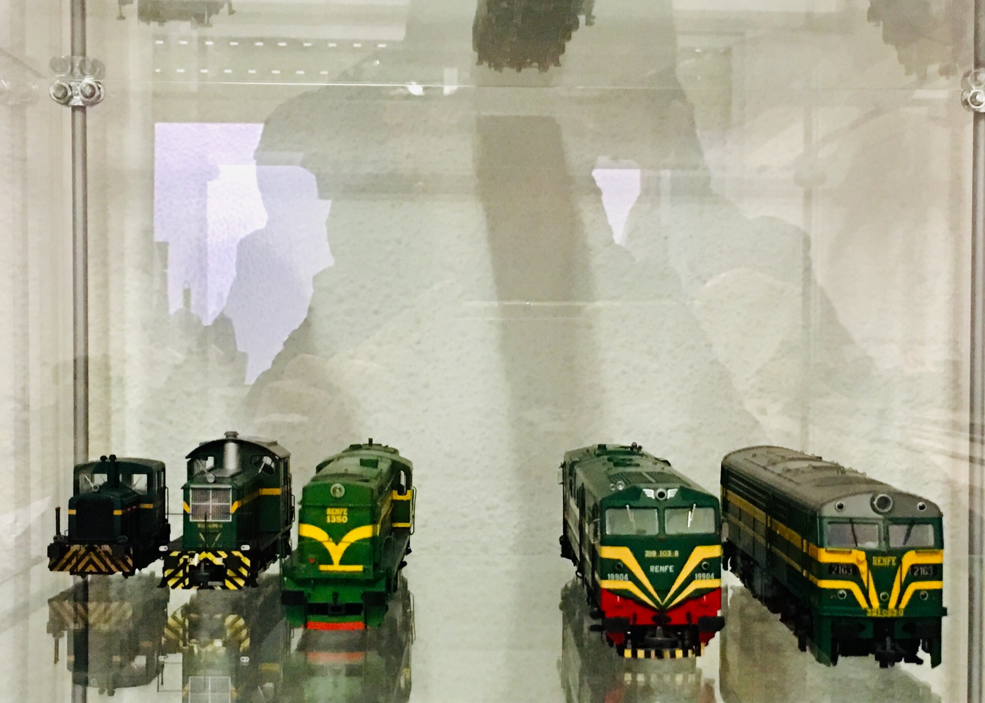

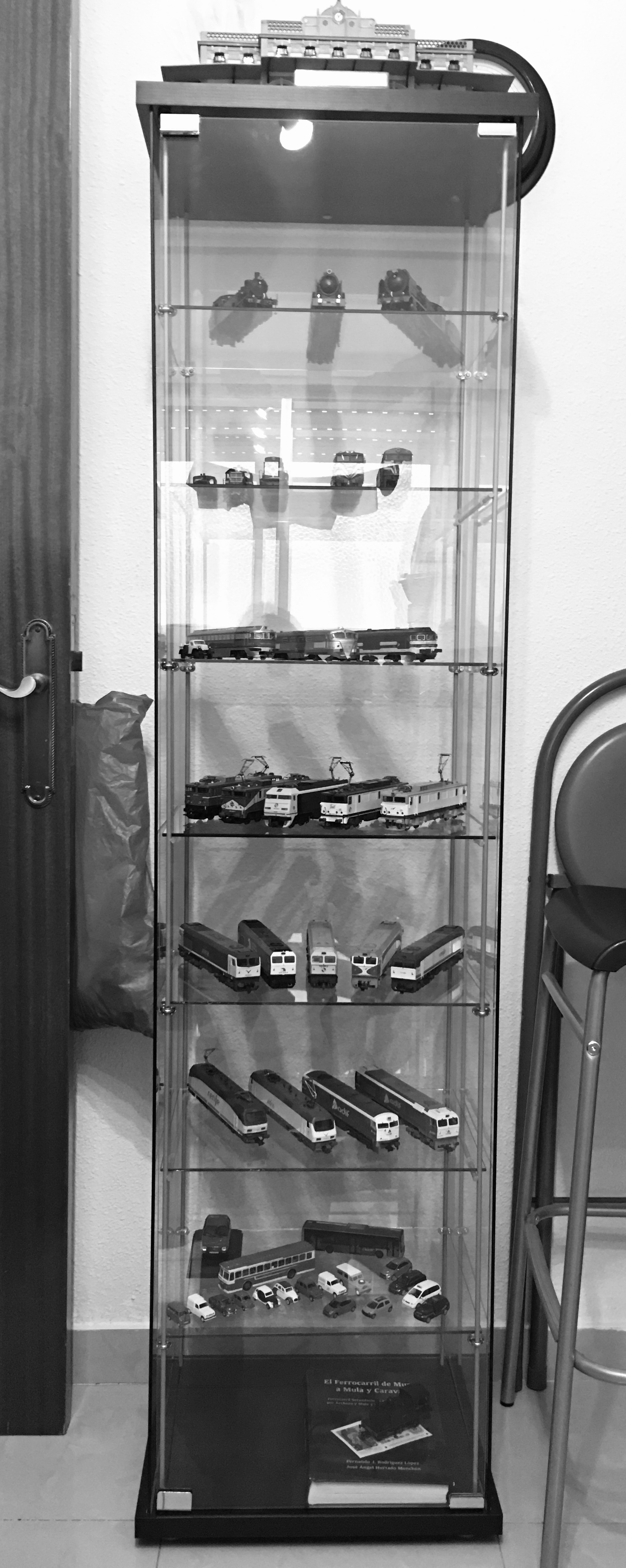

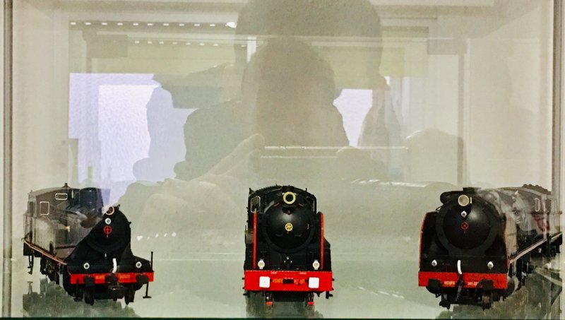

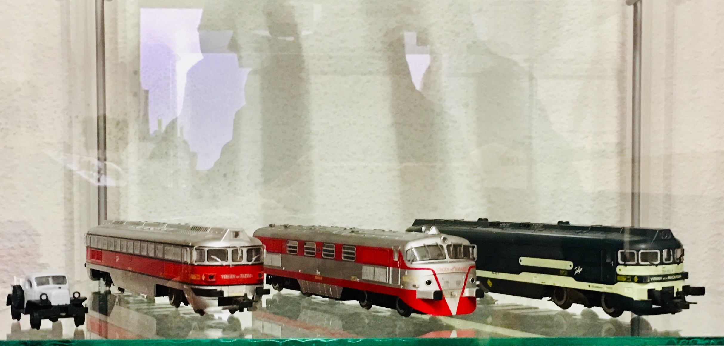

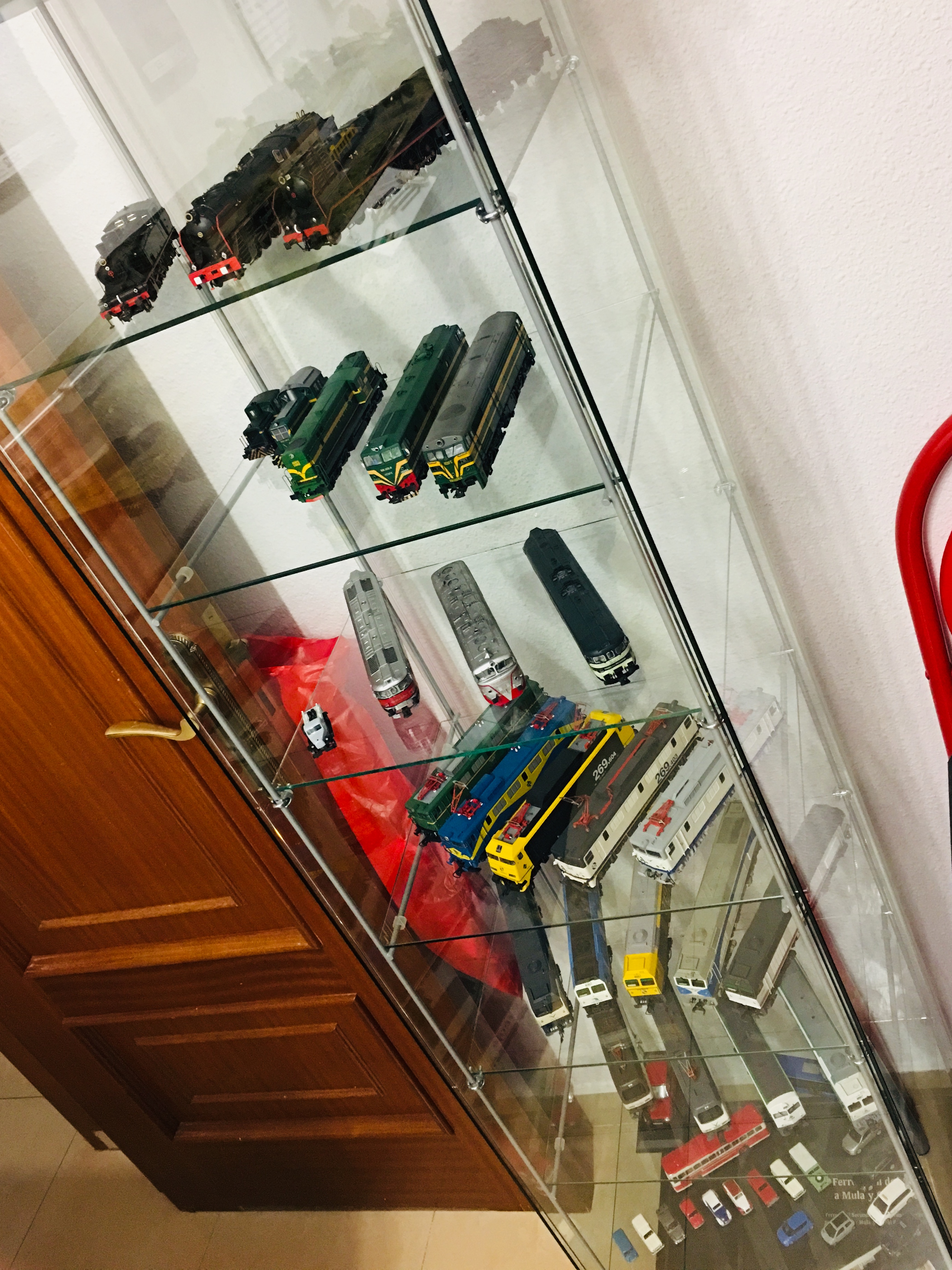

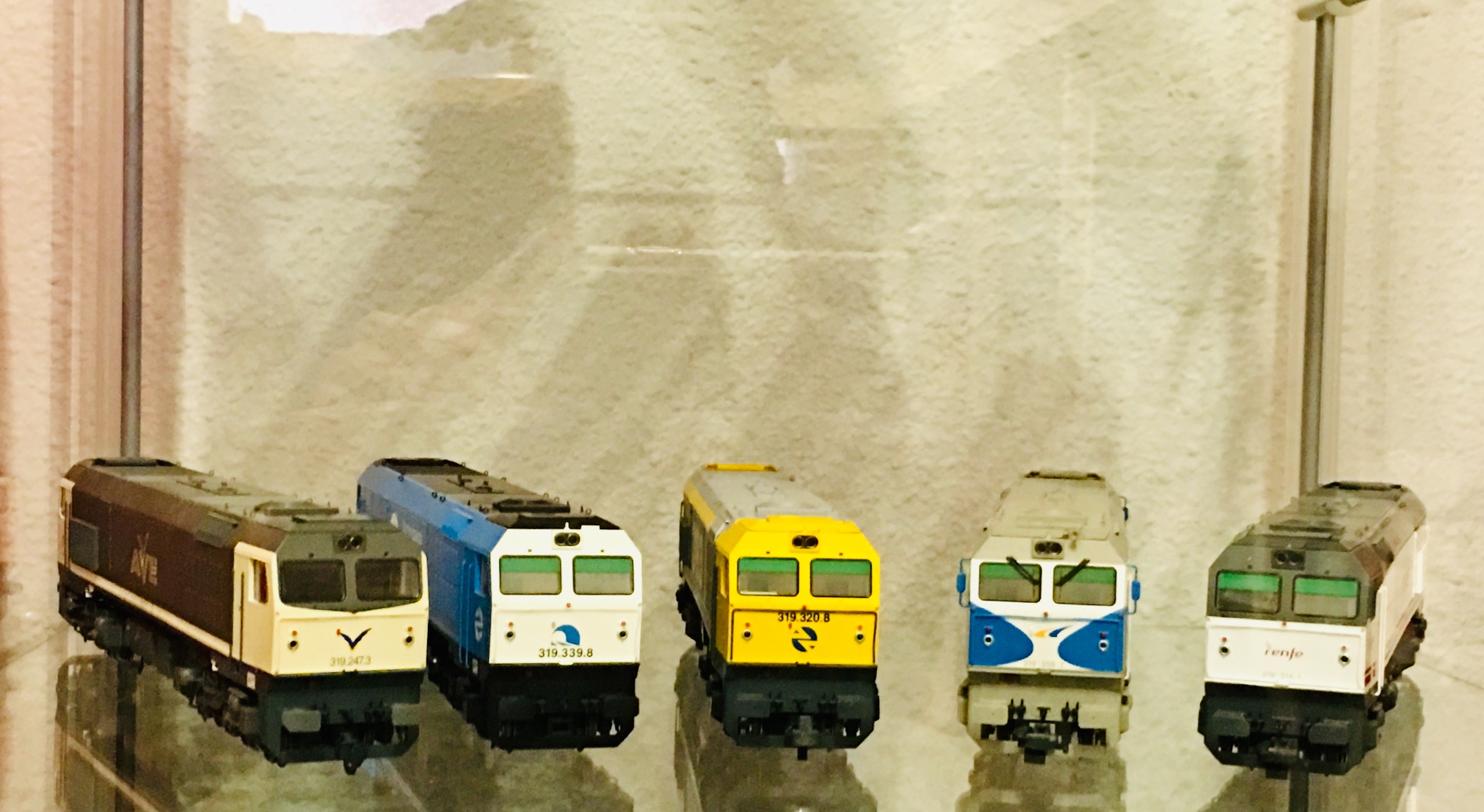

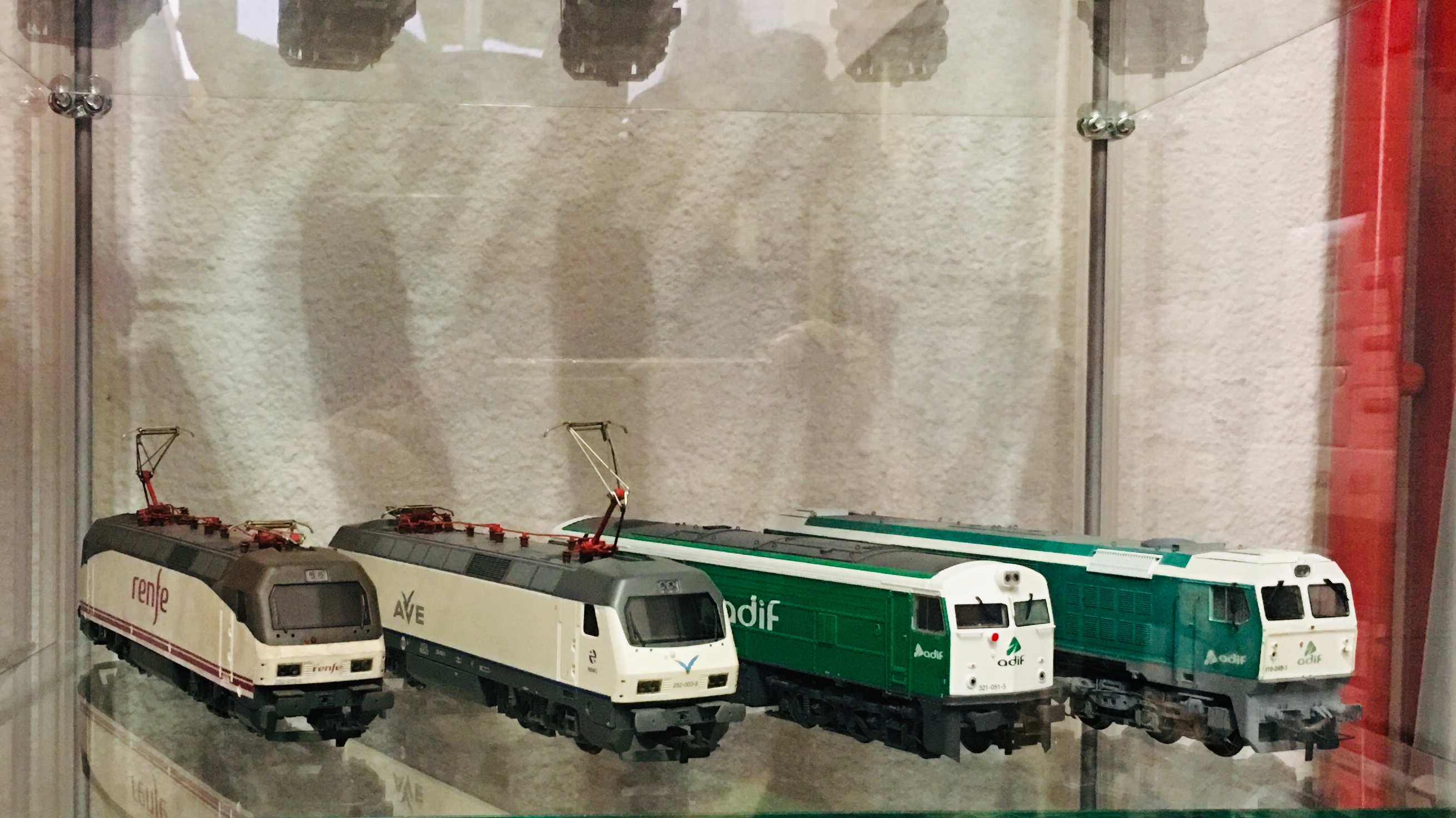

De momento, el tema de las vitrinas de metacrilato ha quedado suspendido en el aire, ya que su precio es elevado... no obstante seguiré estudiando alguna solución bonita. De momento, me he apañado una vitrina de Ikea, a la cual le he aumentado el número de baldas, para exponer las locomotoras. El tutoríal para aumentar el número de baldas en dicha vitrina está aquí
Os dejo unas fotos para que veáis que bonita se me ha quedado.

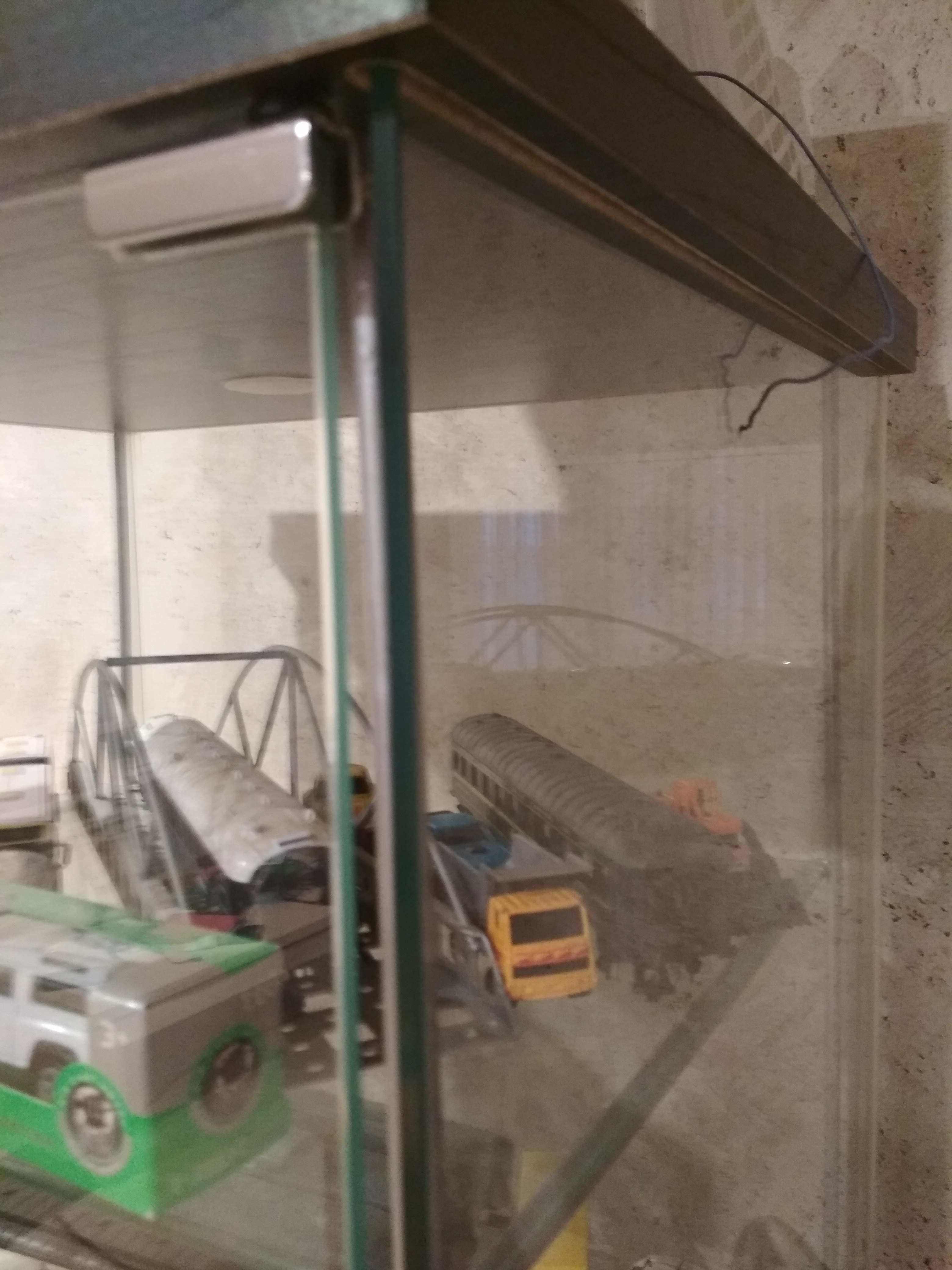

Buenas, me gusta este tipo de vitrina pero tengo una duda, esta vitrina es estanca al polvo?.
Angel.
Mensajes: 231
Registrado: 24 Jul 2014 18:31
Angel.

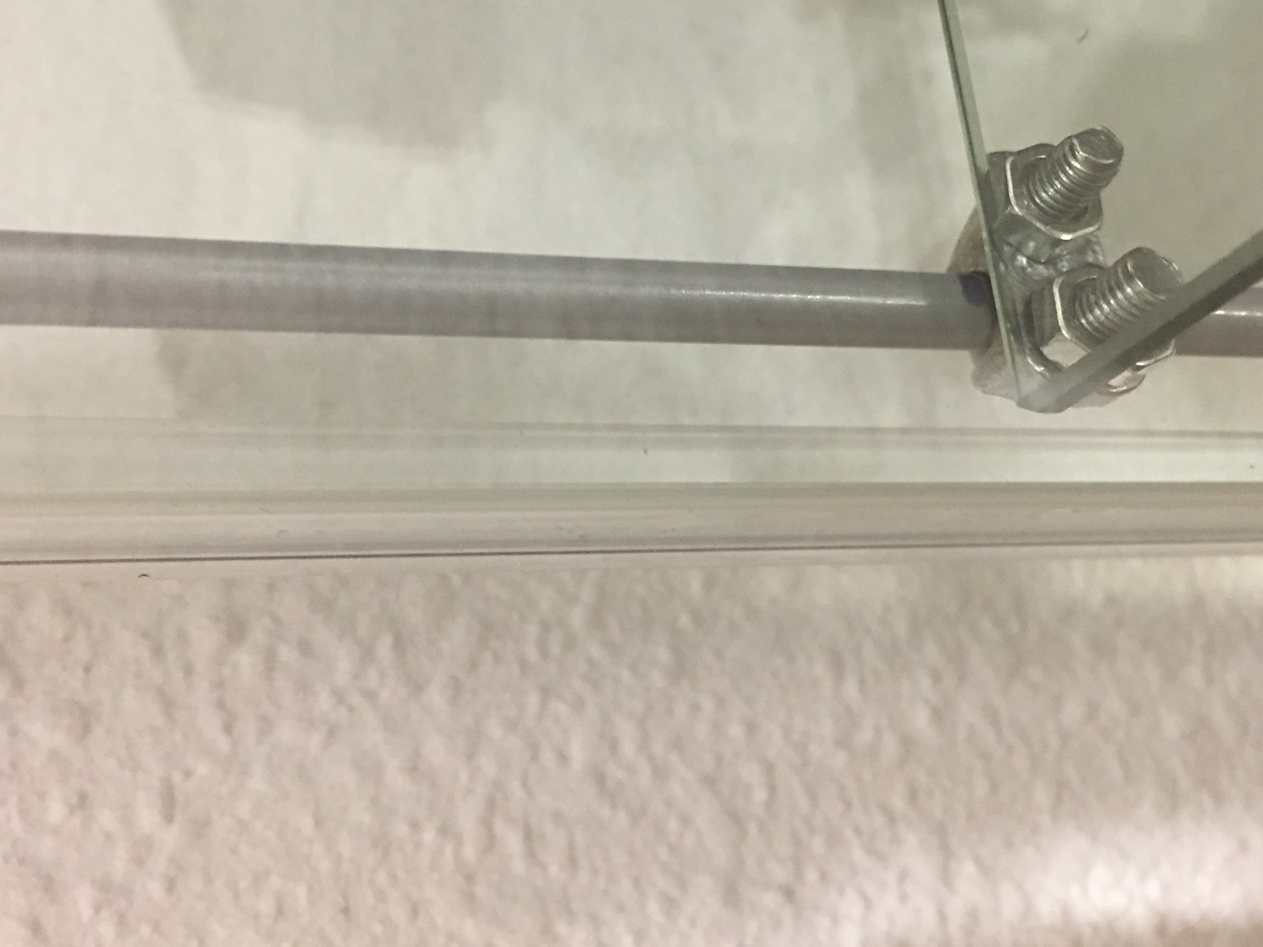

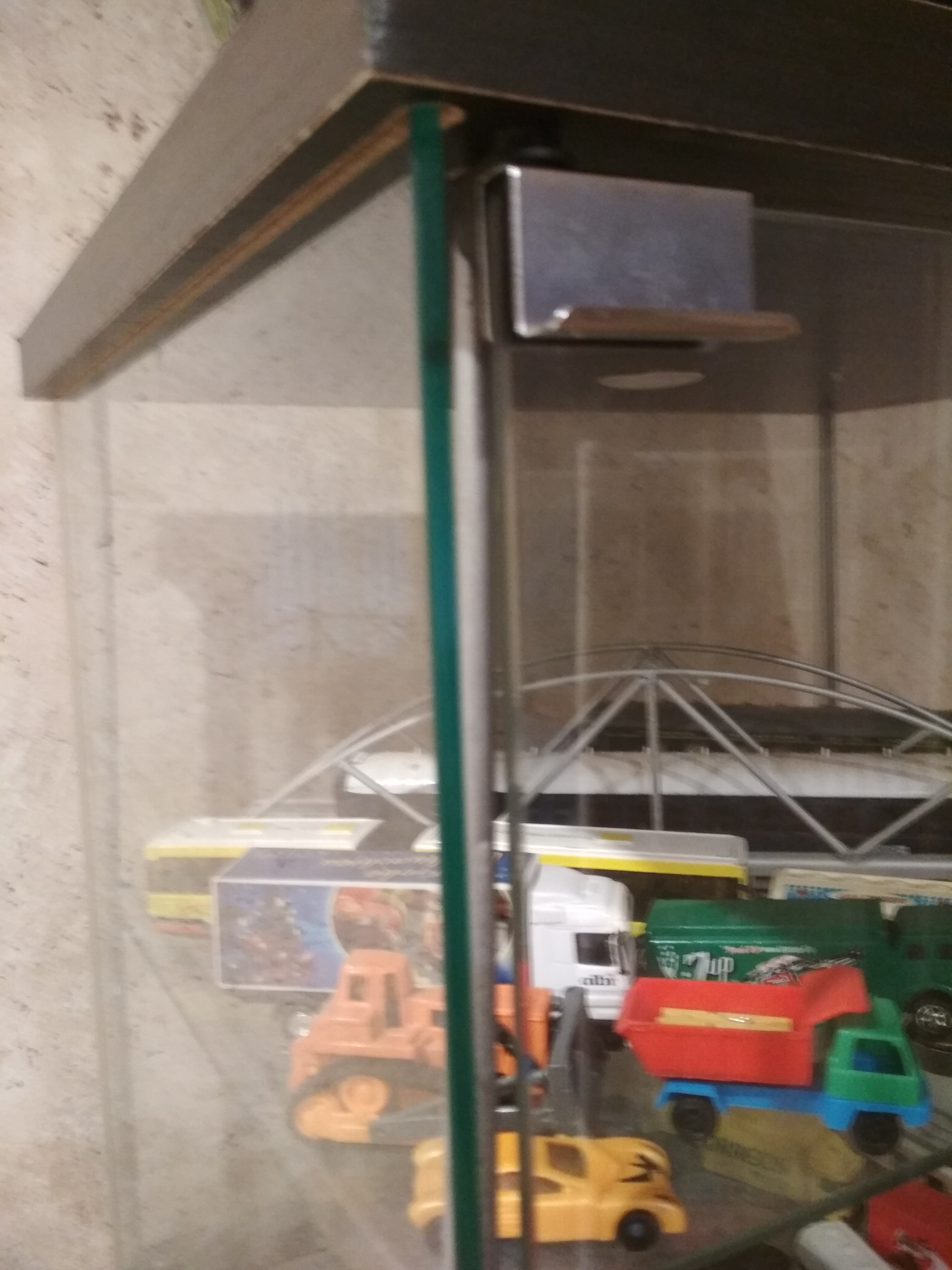

Pues hay va a ser que no.Yo tengo dos.Una de ellas tal cual viene y a la otra le soldé varias varillas para hacer algo parecido,pero el polvo entra,ya que la puerta no cierra del todo por como esta diseñada.Los tres laterales también tienen huecos entre ellos,con lo cual entra el polvo y lo que le dejes.

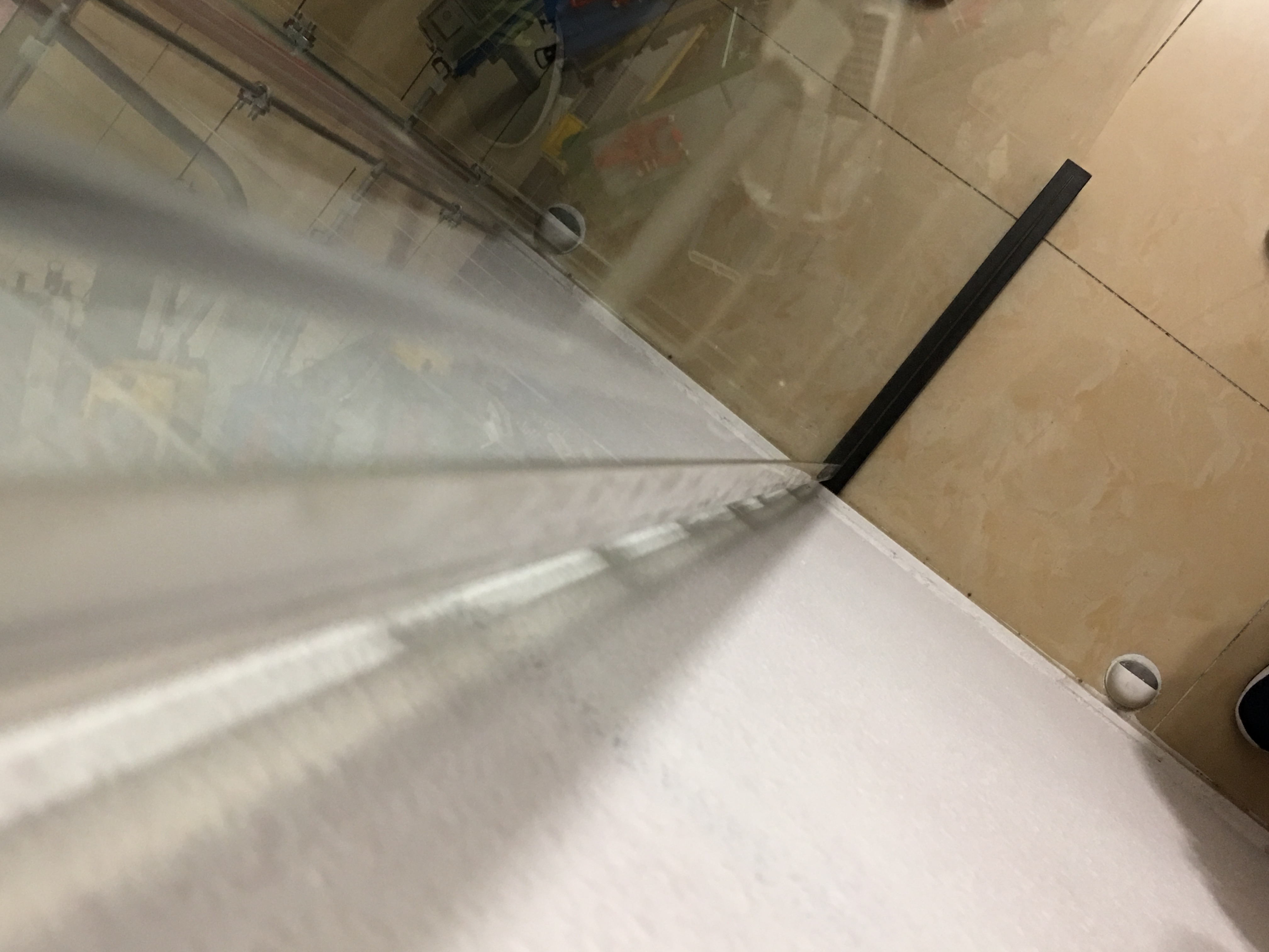

Como comenta Pic Pica... la vitrina no es estanca, aunque minimiza mucho la entrada de polvo (llevare un mes con ella y no he tenido que limpiarla).
Para mejorar su estanqueidad, le voy a comprar unas juntas de plástico similares a las que lleva en las esquinas traseras, para colocárselas a la puerta, con ello, aunque pueda quedar un poco más fea (apenas será perceptible), entrará menos polvo.

Buenas de nuevo, gracias por la respuesta, podrías poner alguna foto de las esquinas para hacerme a la idea de como queda?, y una foto con ese apaño que comentas tampoco estaría mal.
Angel.
Mensajes: 231
Angel.
En una de las fotos de Valdytrom se ve muy bien.De todas formas hay van algunas mas.
Saludos Pica Pica

Buenas de nuevo, muchas gracias por las fotos, me parece que es menos estanca de lo que creía, de todas las formas me pasaré por IKEA y procuraré verla en vivo y en directo, gracias de nuevo por tu interés.

Mensajes: 724
Registrado: 23 Dic 2012 12:50
Lo que habría que poner, son las gomas que guían los vidrios en la parte trasera de la vitrina, que son similares a las juntas que llevan las mamparas de baño. aún no las tengo colocadas, pero son como se muestran en las imágenes y en la página web que aquí reflejo https://www.manomano.es/fijacion-de-puerta-y-mampara-de-ducha-2802?model_id=1978897&g=1&referer_id=537135&ach=e2e2d&achsqrt=164f3&gclid=Cj0KCQiA7IDiBRCLARIsABIPohjG3siT4y9vgpRigq56SeJ7u-8_dbSH_af6pQIjD8dxzC7KYUl9d3saAgi5EALw_wcB:
