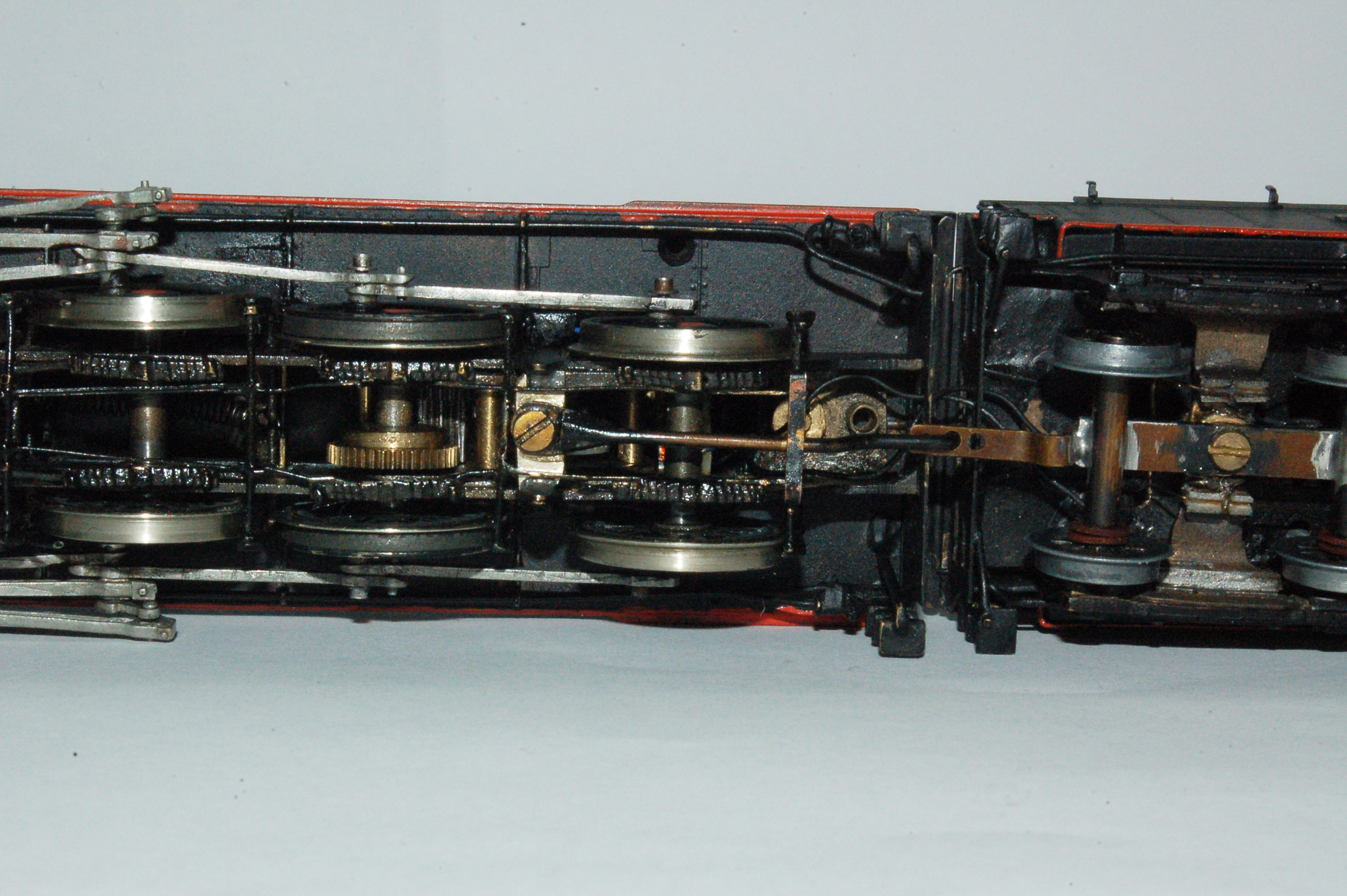

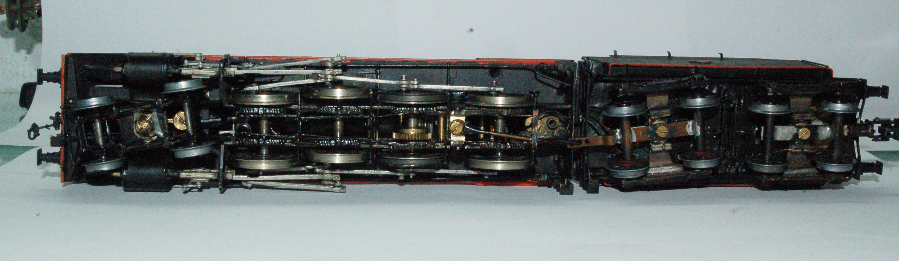

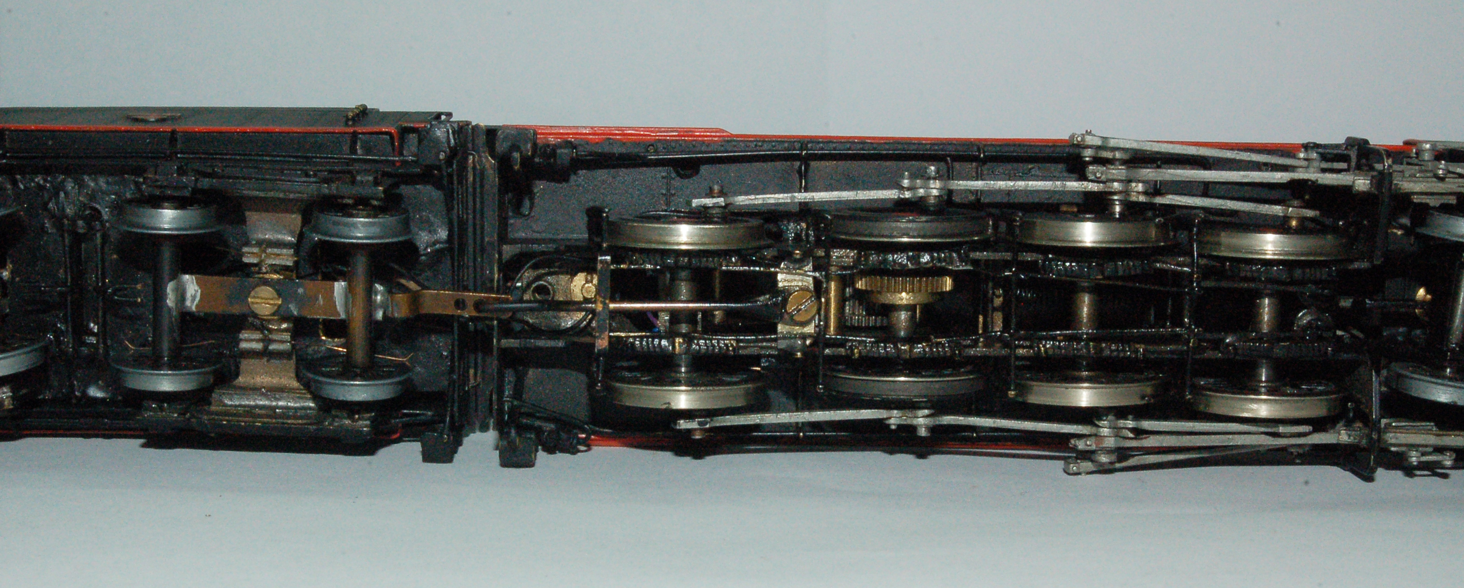

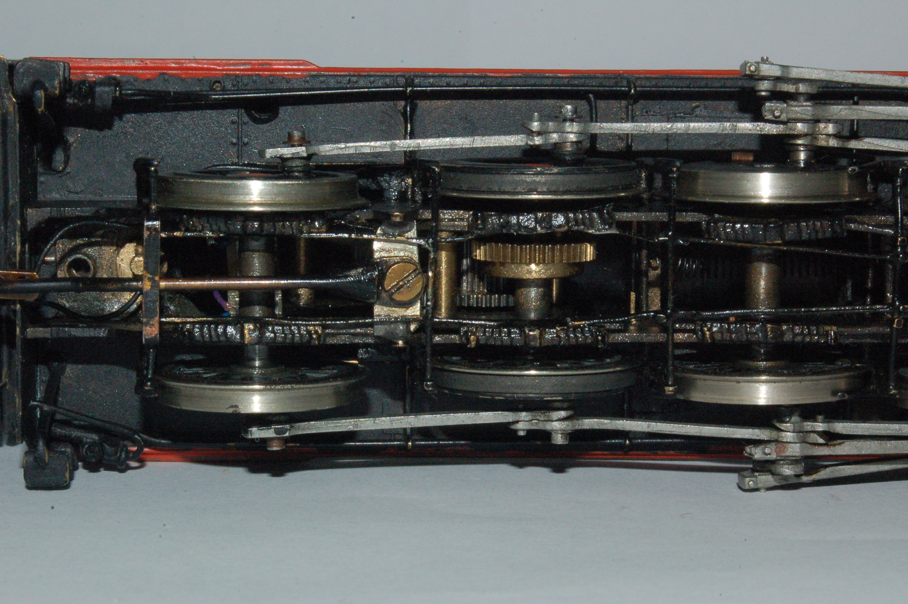

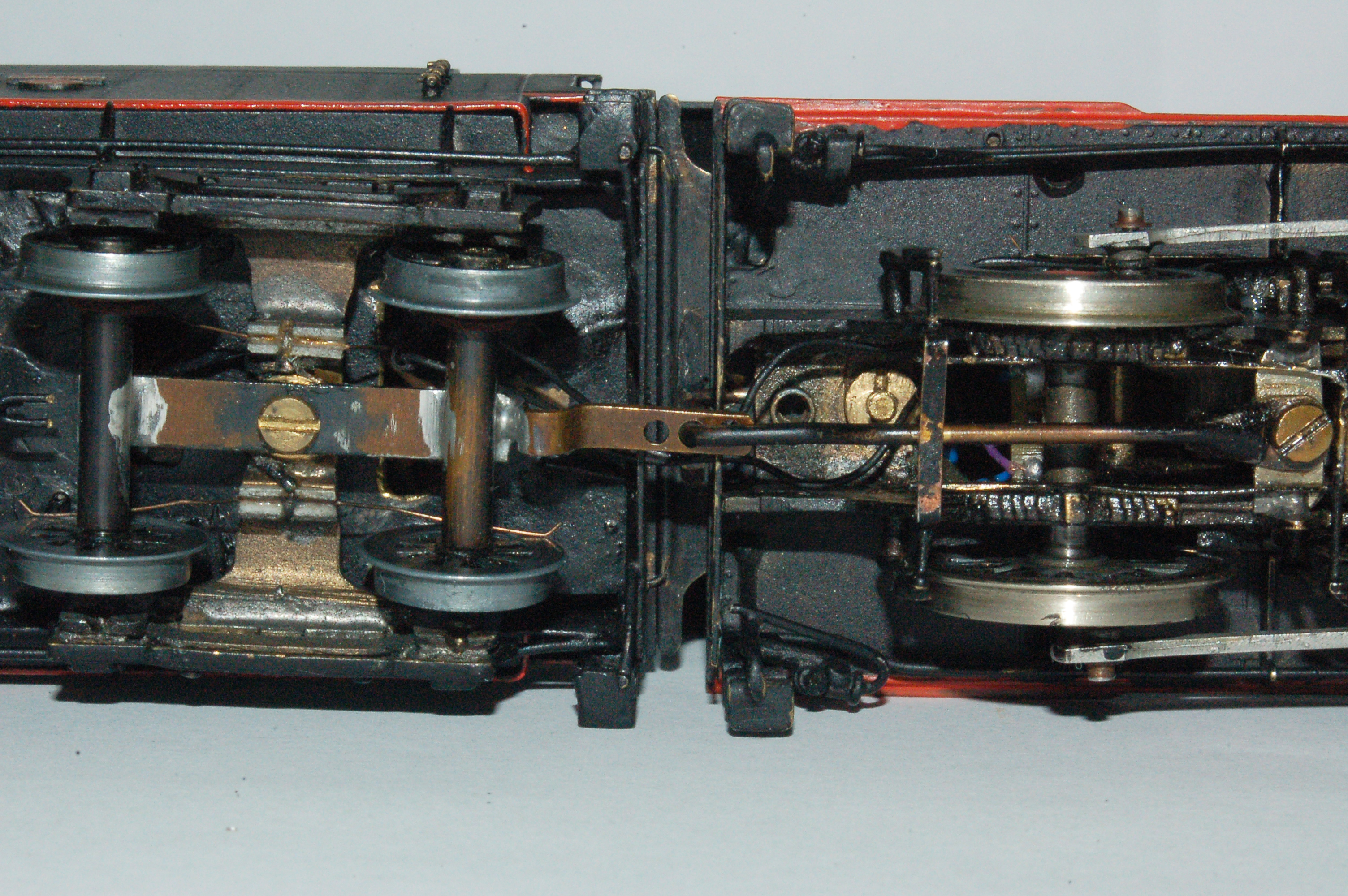

Y ahora unas fotos de las "tripas" de la mecánica.
Aquí podéis ver los juegos que le he dado al rodaje y que la permiten circular por vías incluso de radio 2
Detalle del sistema de enganche/tracción entre tender y locomotora.
Al tumbar el modelo del otro lado, los rodajes "caen" hacia el otro costado.
Si os fijáis con detenimiento encontraréis los engranajes Escap y cómo se han fijado las zapatas por la parte de abajo para que, en ningún caso, puedan llegar a rozar con las ruedas. También quedan claros los rebajos interiores de las bielas que permiten el juego leteral necesario para liberar el desplazamiento de los ejes.
Detalle del sistema de unión entre locomotora y tender. Son tres orificios que permiten mayor o menor alejamiento entre ambos vehículos según las vías por las que vaya a rodar. El orificio intermedio, en el que esta enganchado, permite el paso por curvas de radio 2. Las varillas de bronce fosforoso que rozan en el interior de las ruedas del tender toman la corriente. La locomotora también toma electricidad por tres ejes mas.
