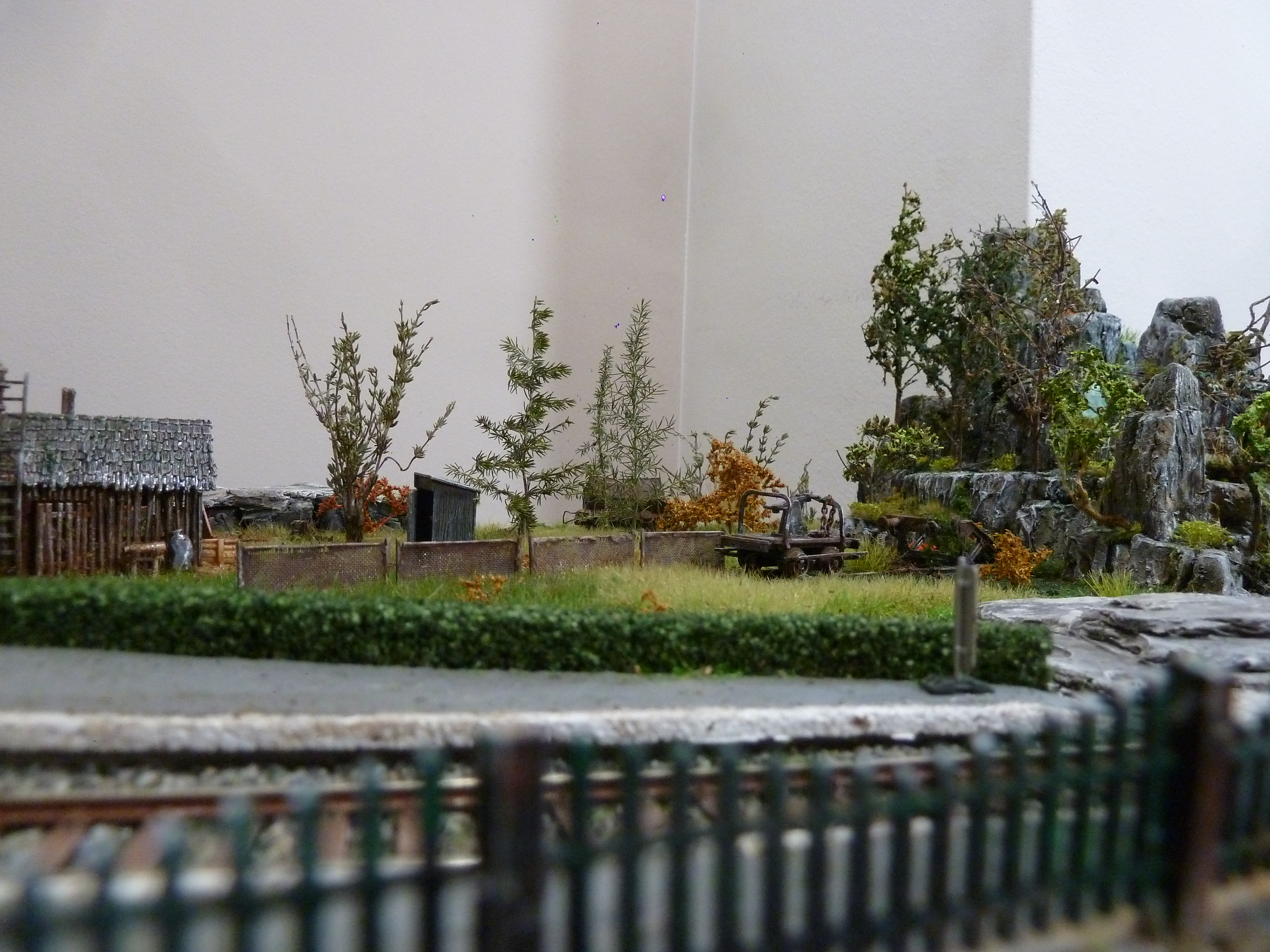

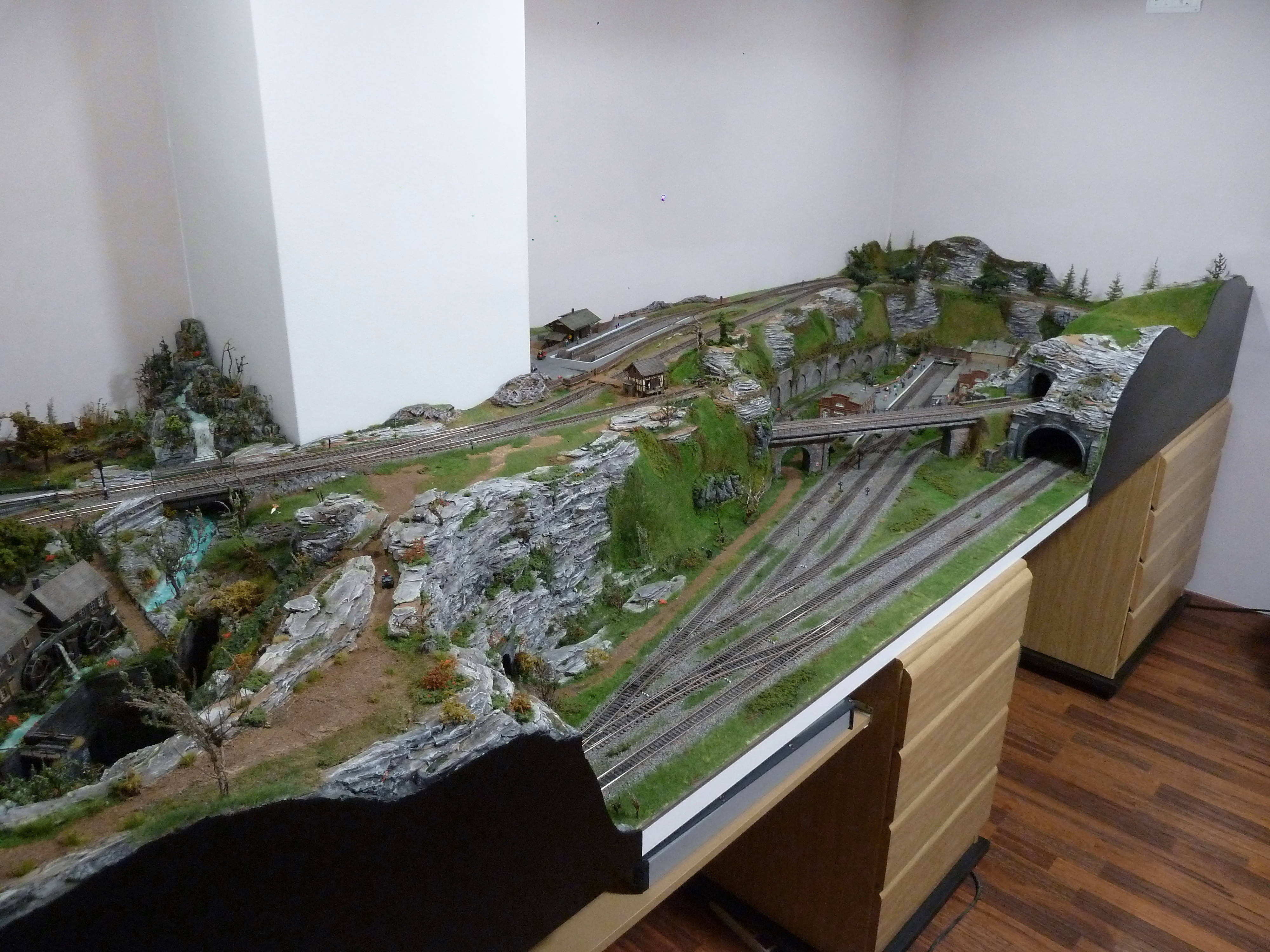

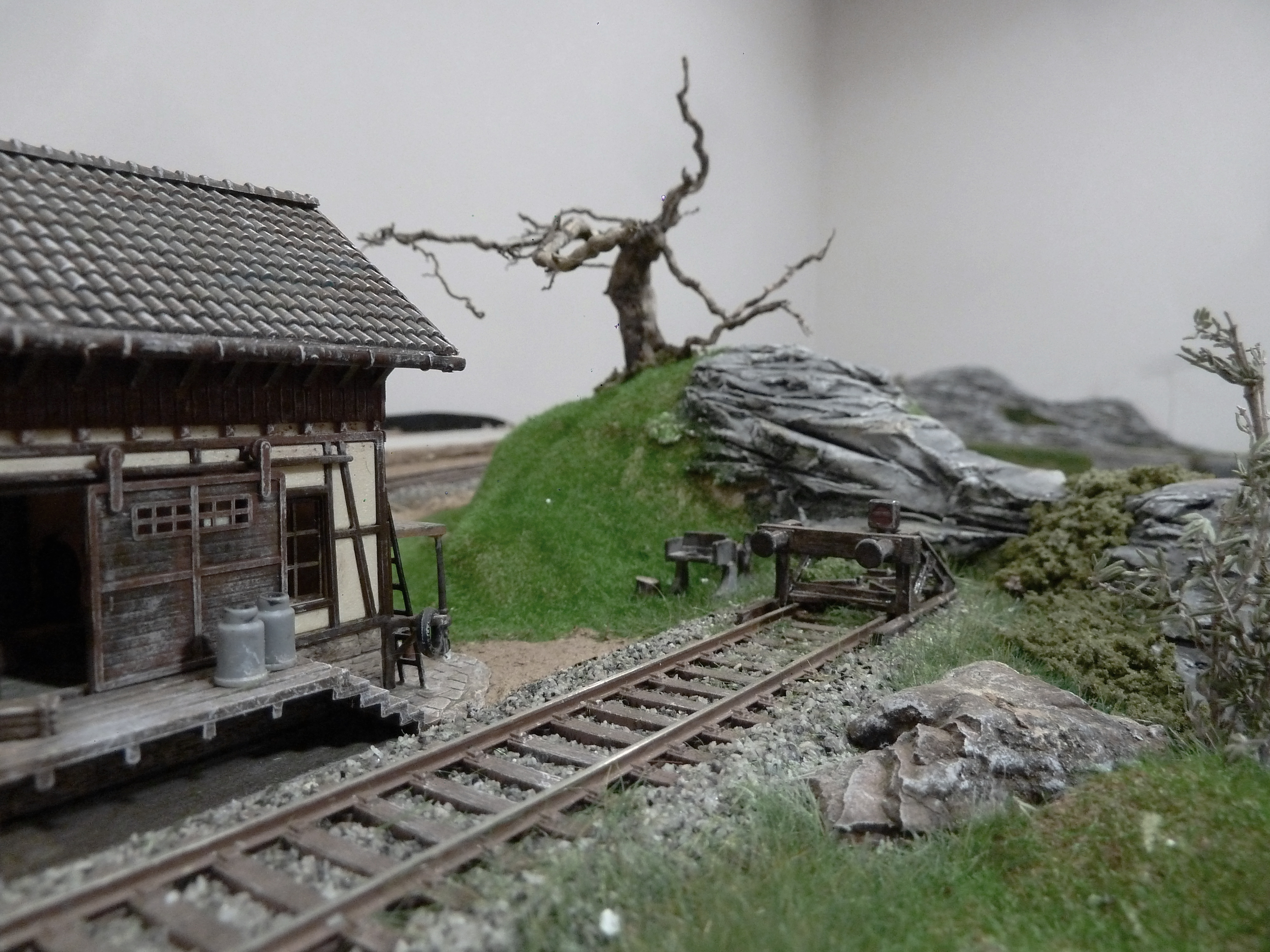

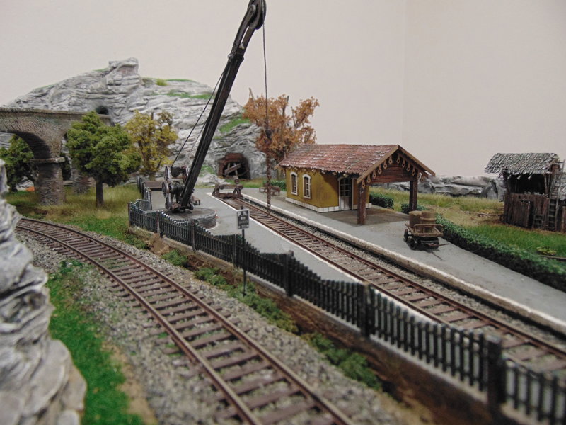

Algunos avances.

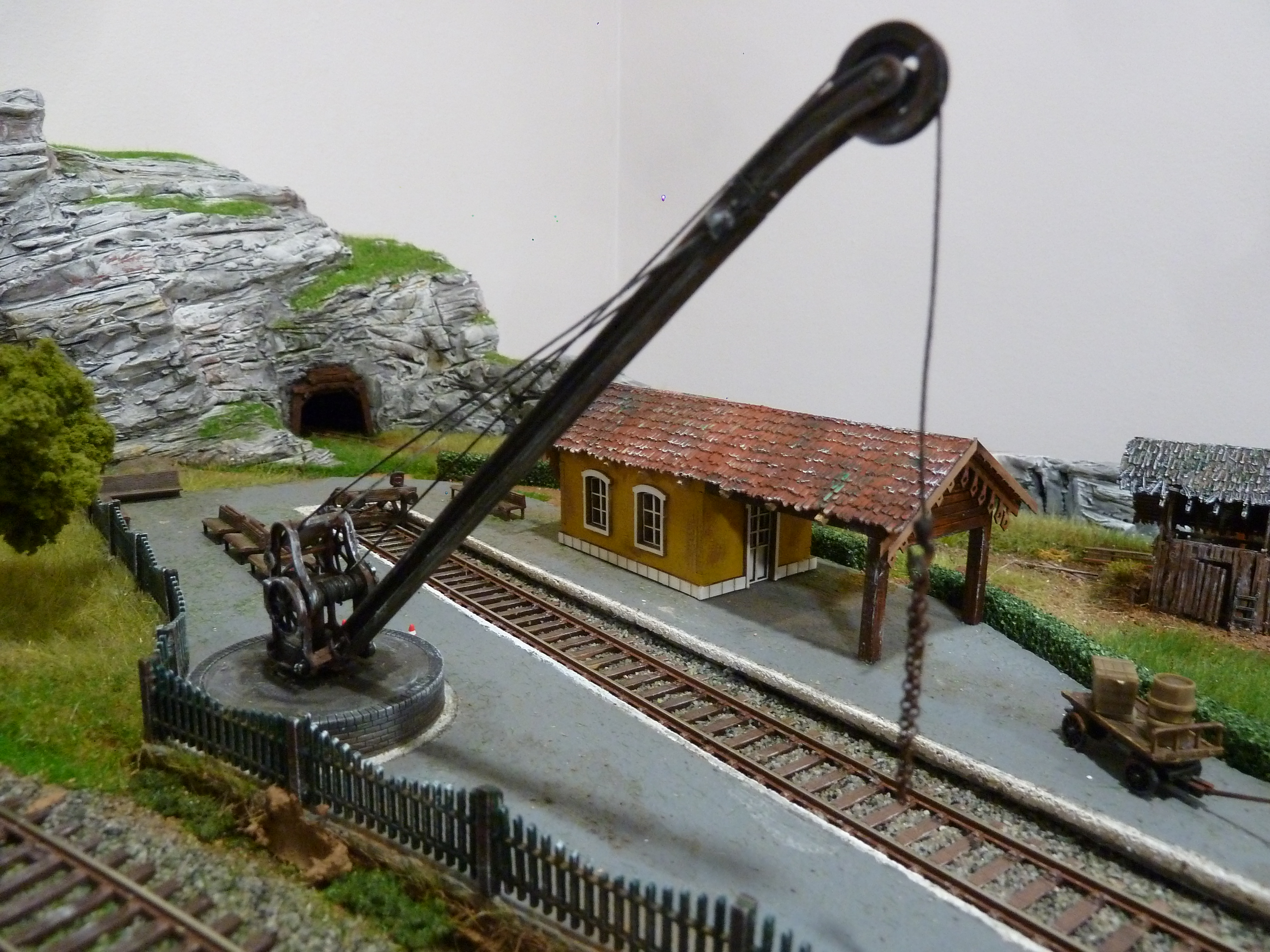

Muy buena decoración con mucho gusto y estilo.
Esa grúa es de Peco.
Sí, la grúa es de Peco.

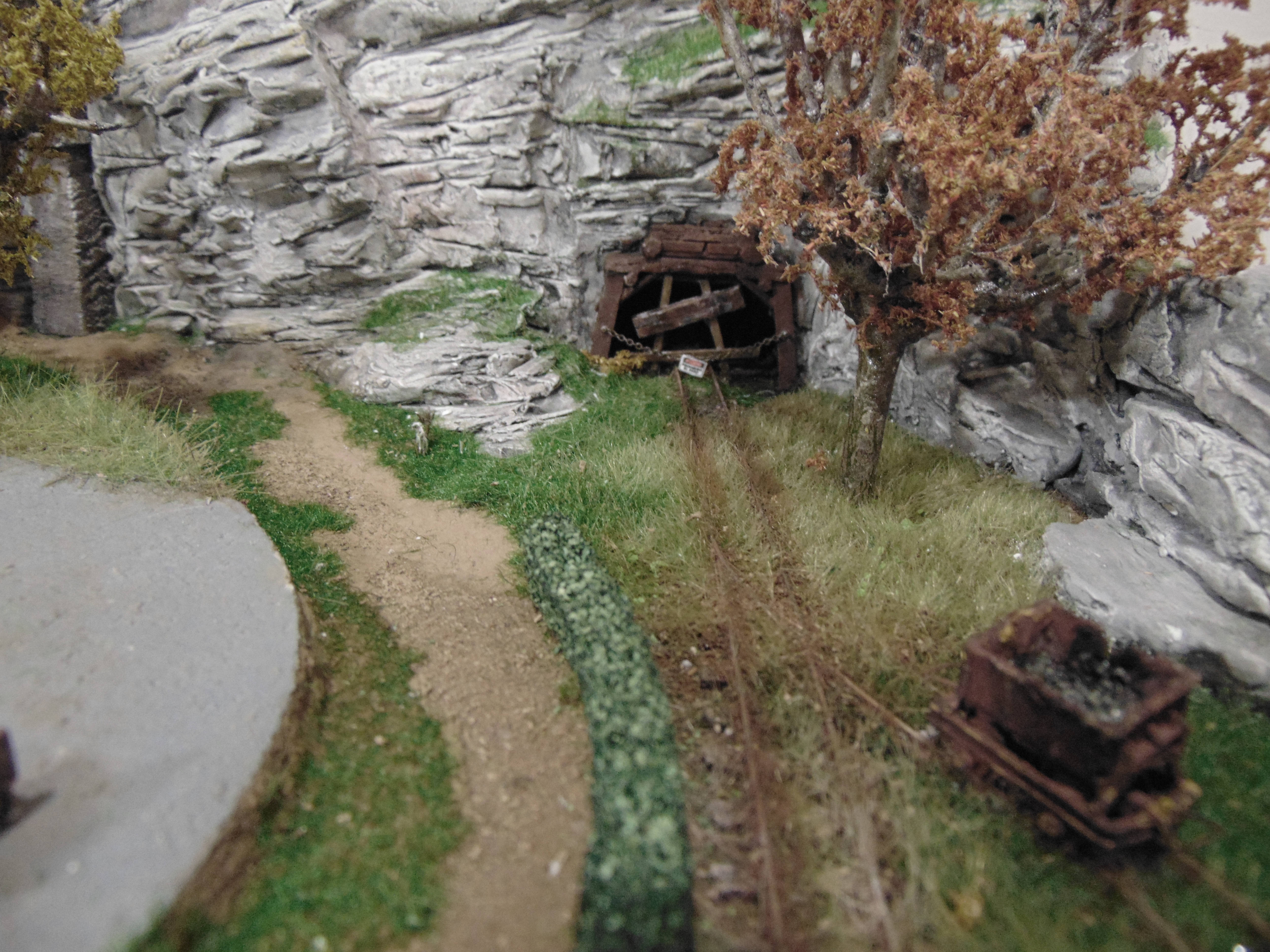

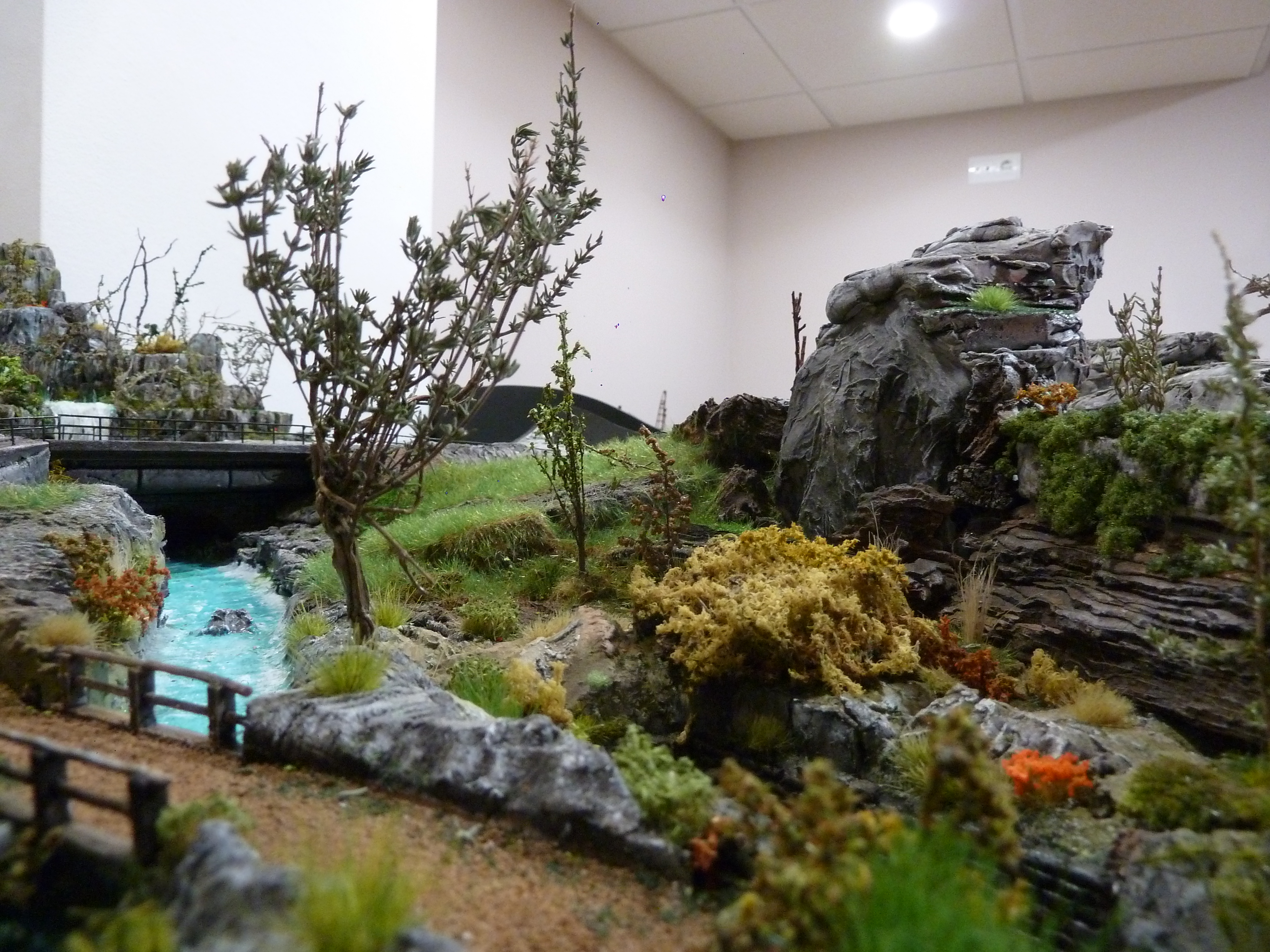

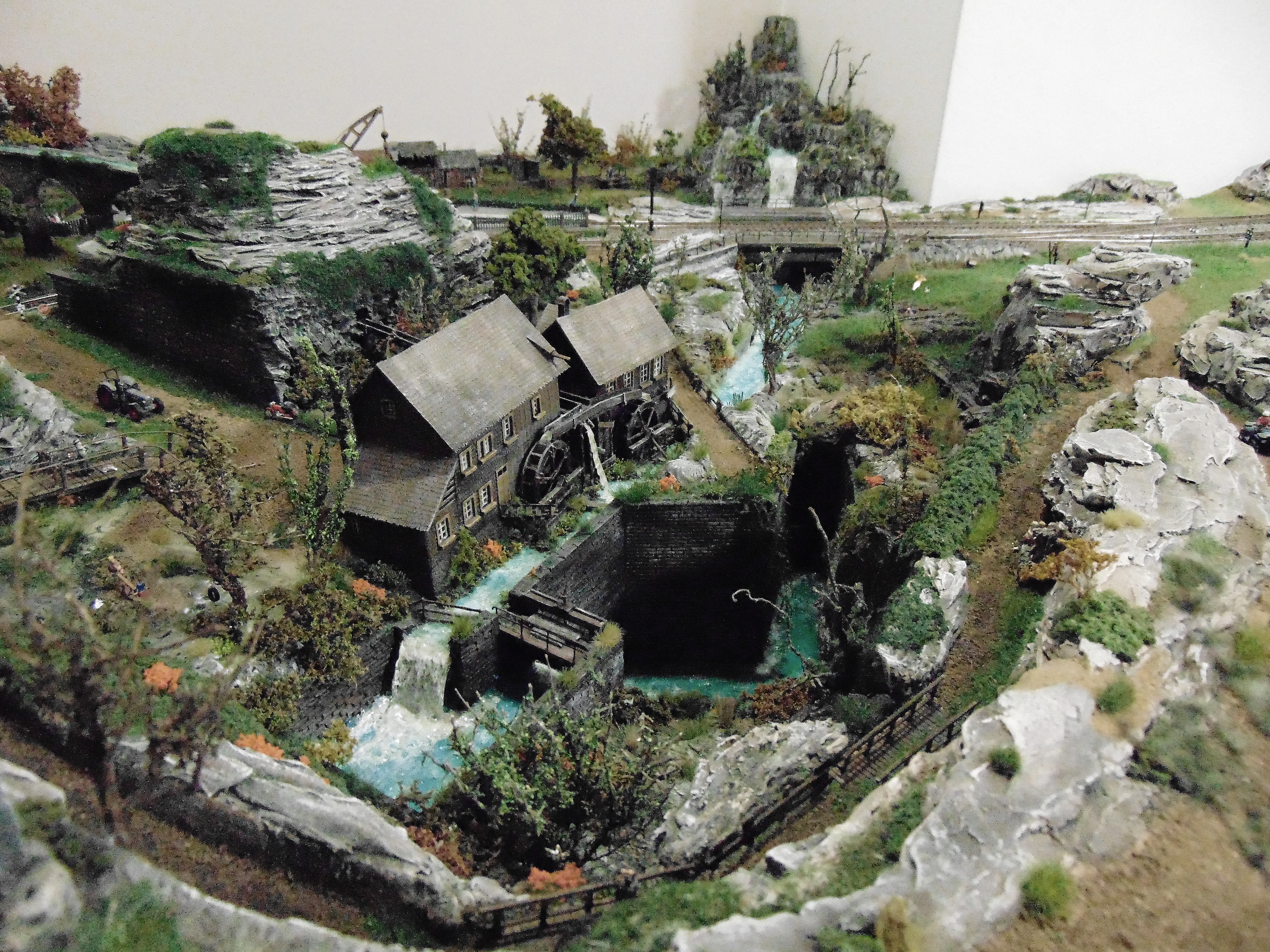

Mina abandonada.
Juanma.

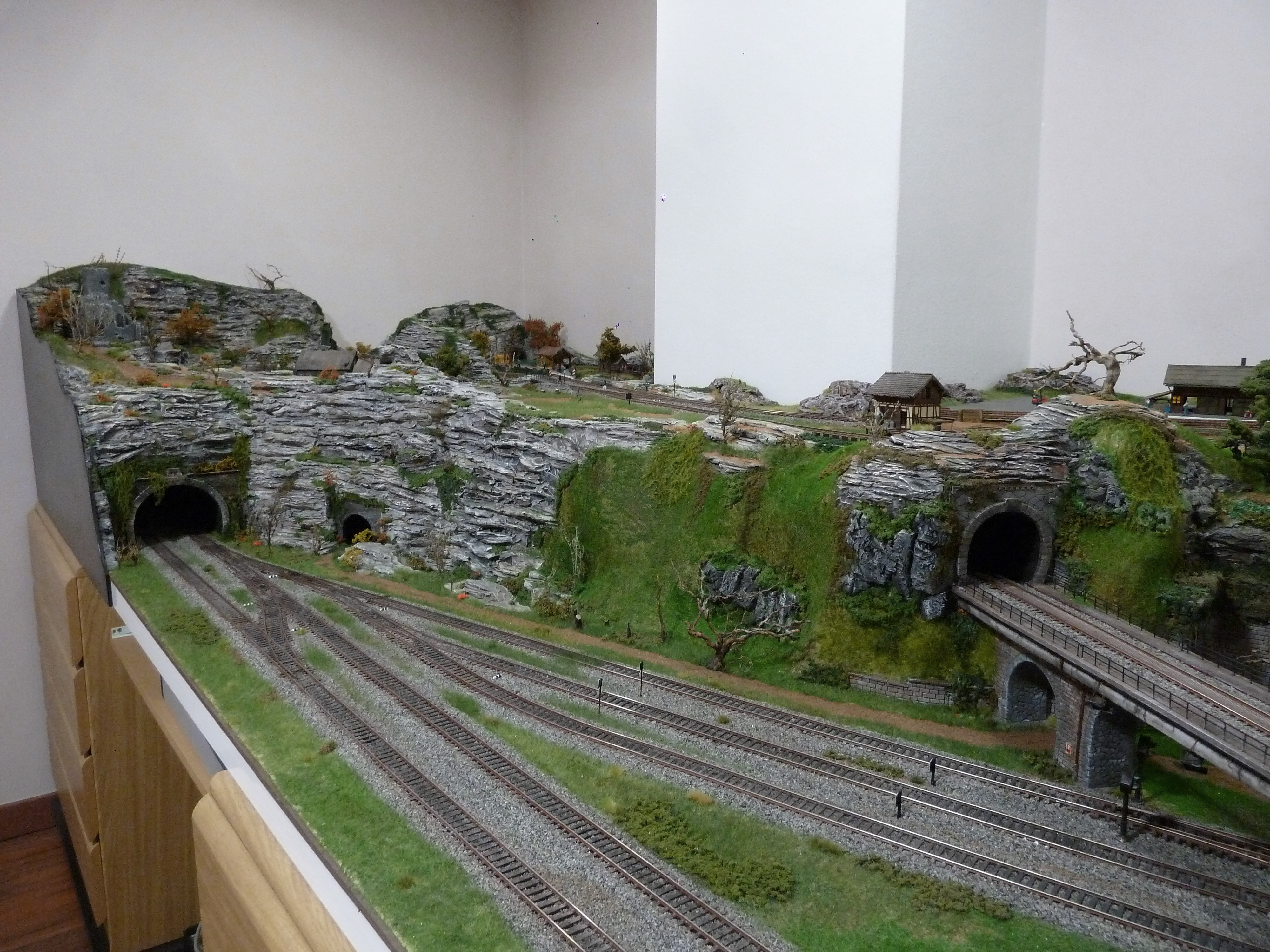

Sí, compañero, después de unos cuantos años de parón (desconexión total de la afición), por fin he podido retomarla de nuevo; muy a mi pesar tuve que desmontar aquella maqueta...
Pero aprovechando la base con ruedas que comentas, estoy construyendo la actual; espero que esta vez sí pueda acabarla. Porque siempre me ha quedado el gusanillo de poder ver correr mis trenes, aunque más bien me está saliendo una especie de belén, ja, ja, ja.
Pero bueno, por algo se empieza (mejor dicho en este caso... se continúa).
Todo mi material ha permanecido durante años inerte en un cajón, esperando la oportunidad de proseguir con algún proyecto. Y desde Octubre pasado estoy intentando llevarlo a cabo, a ratos, pero con la ilusión de poder hacer algo medio en condiciones.
La verdad es que estoy muy perdido, me gustan los trenes desde siempre, pero desconozco muchas cosas al respecto, algunas bastante básicas, tanto que me da hasta vergüenza preguntarlas, ja, ja, ja y voy mezclando "ideas" de aquí y de allá, pero con mucha ilusión que al fin y al cabo eso es lo que me llena.
Hay mucha información en el foro y voy leyendo en todas las secciones, intentando recopilar ideas, trucos y demás. Muy agradecido a todos por crear un lugar así.
Un placer volver a hablar con vosotros y poder disfrutar de nuevo de esta afición.
Muchas gracias y un fuerte abrazo.
Juanma.

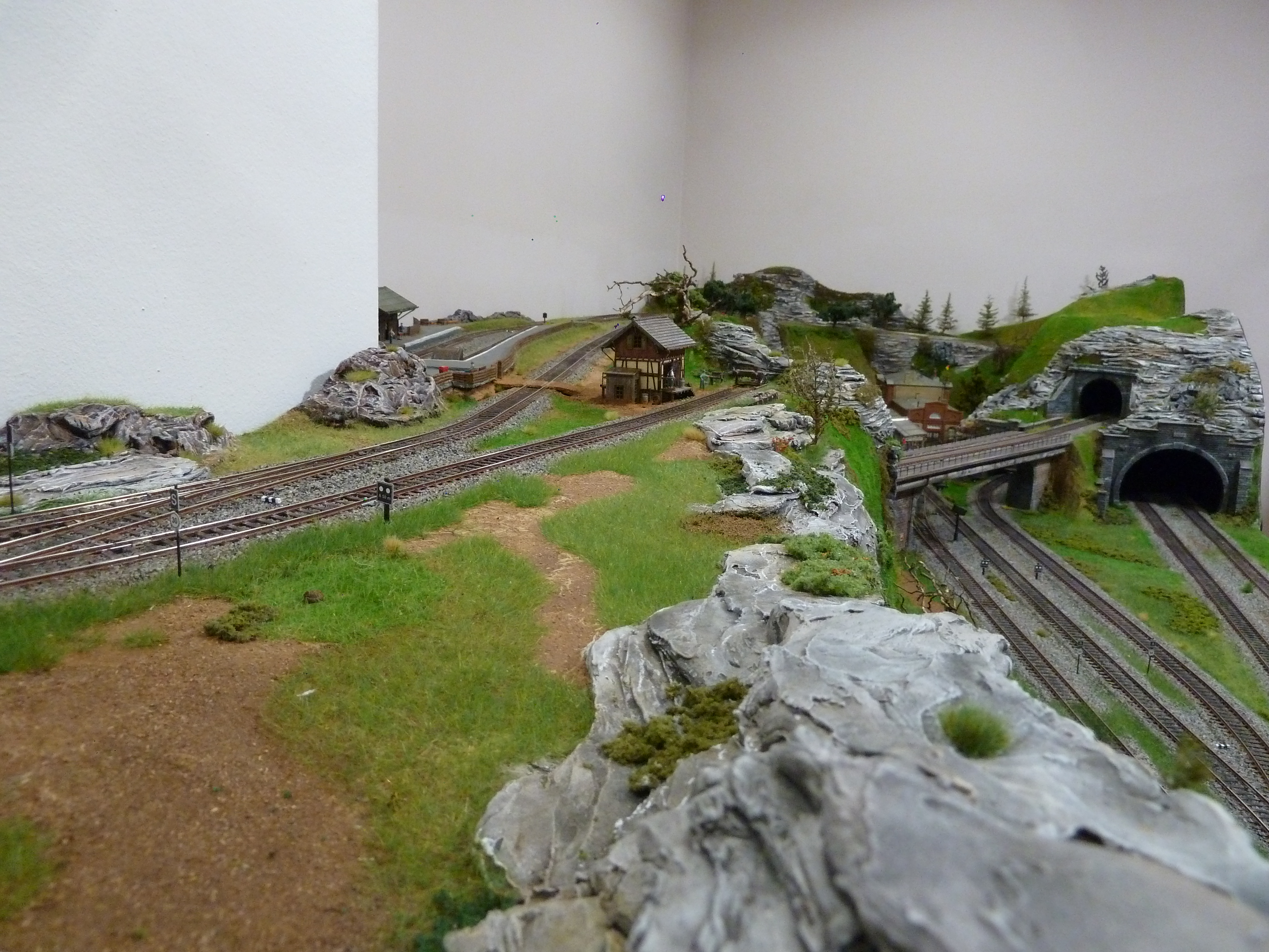

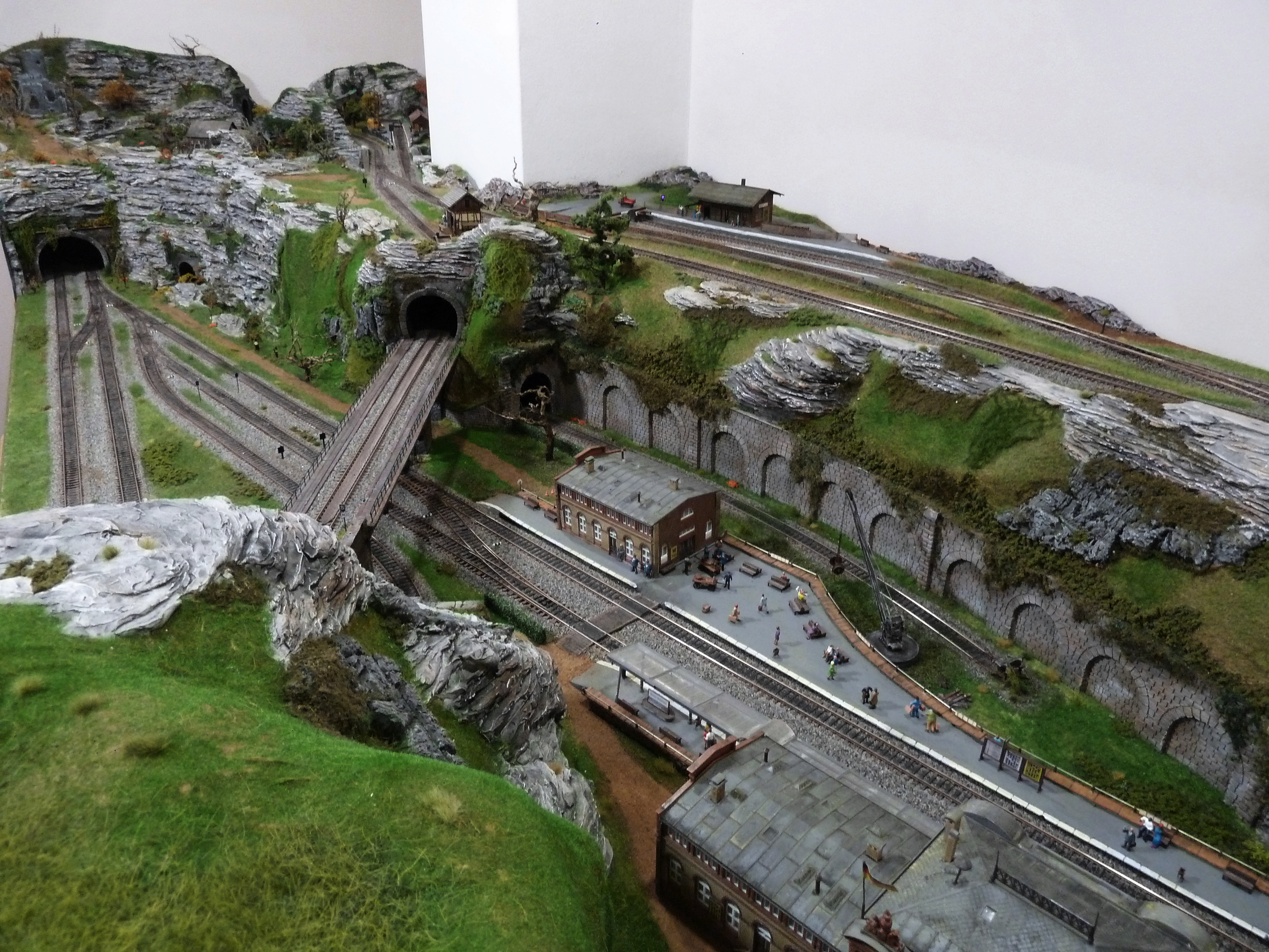

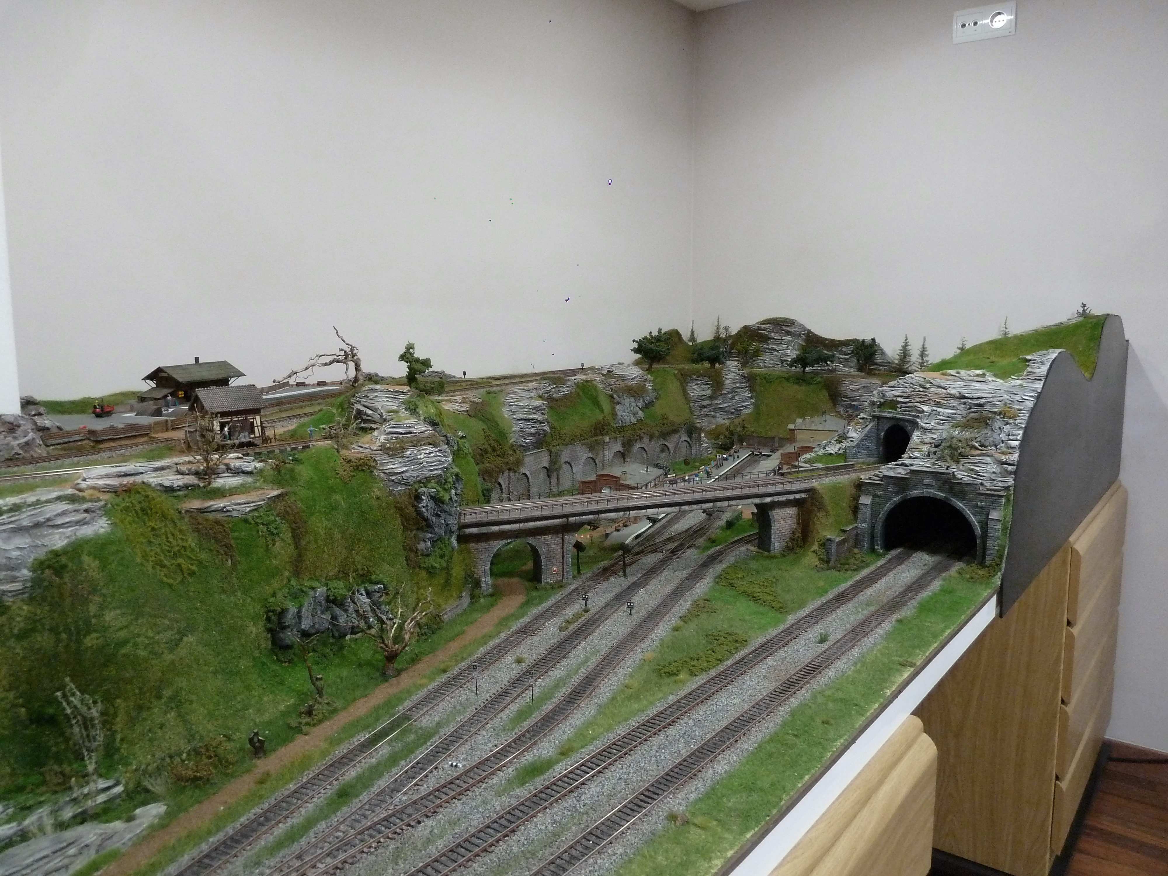

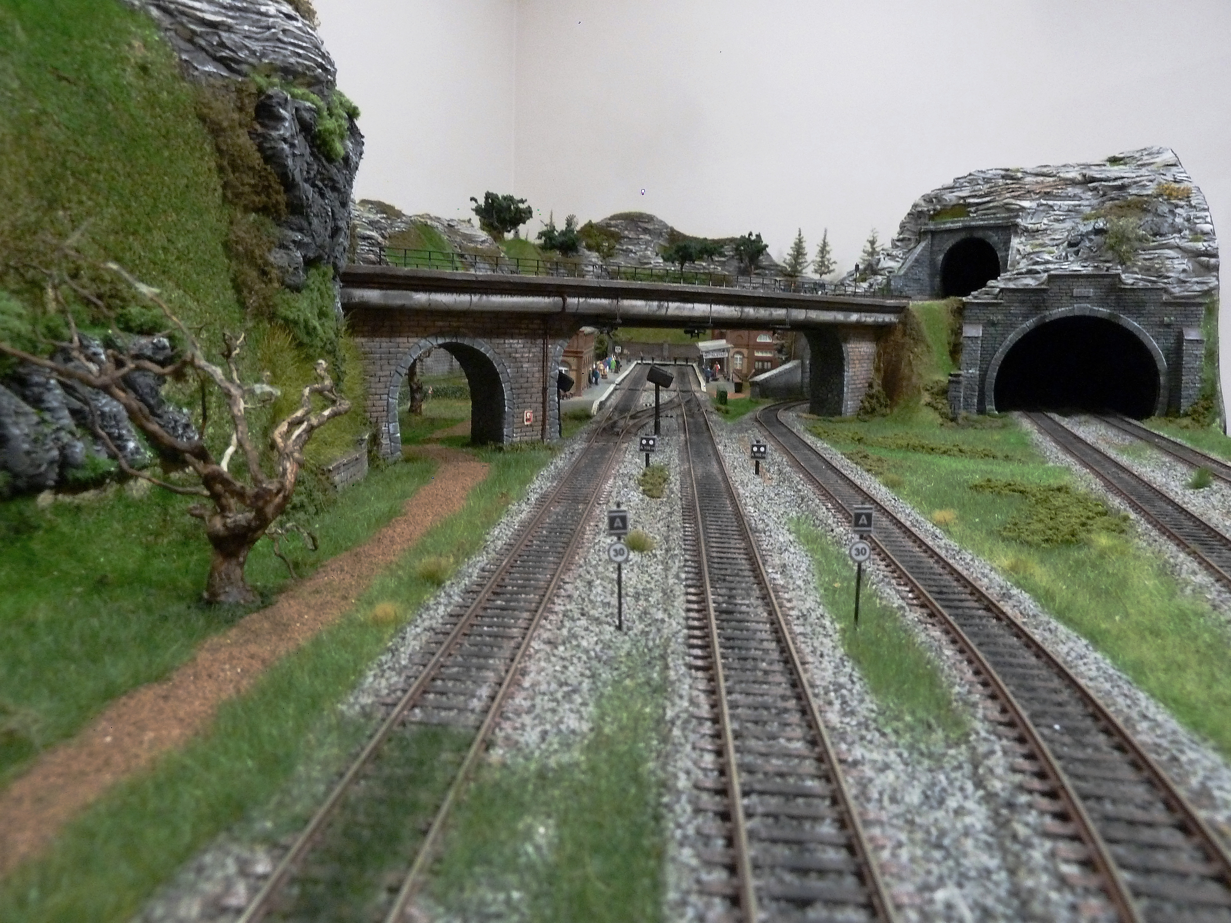

Empezando con la zona de la estación.
Juanma.
Nota 05 Abr 2019 21:28
Mensajes: 583
Registrado: 16 Ago 2017 11:54

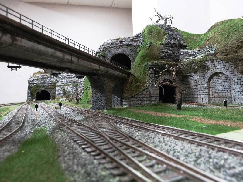

Otro tironcillo...
Juanma.

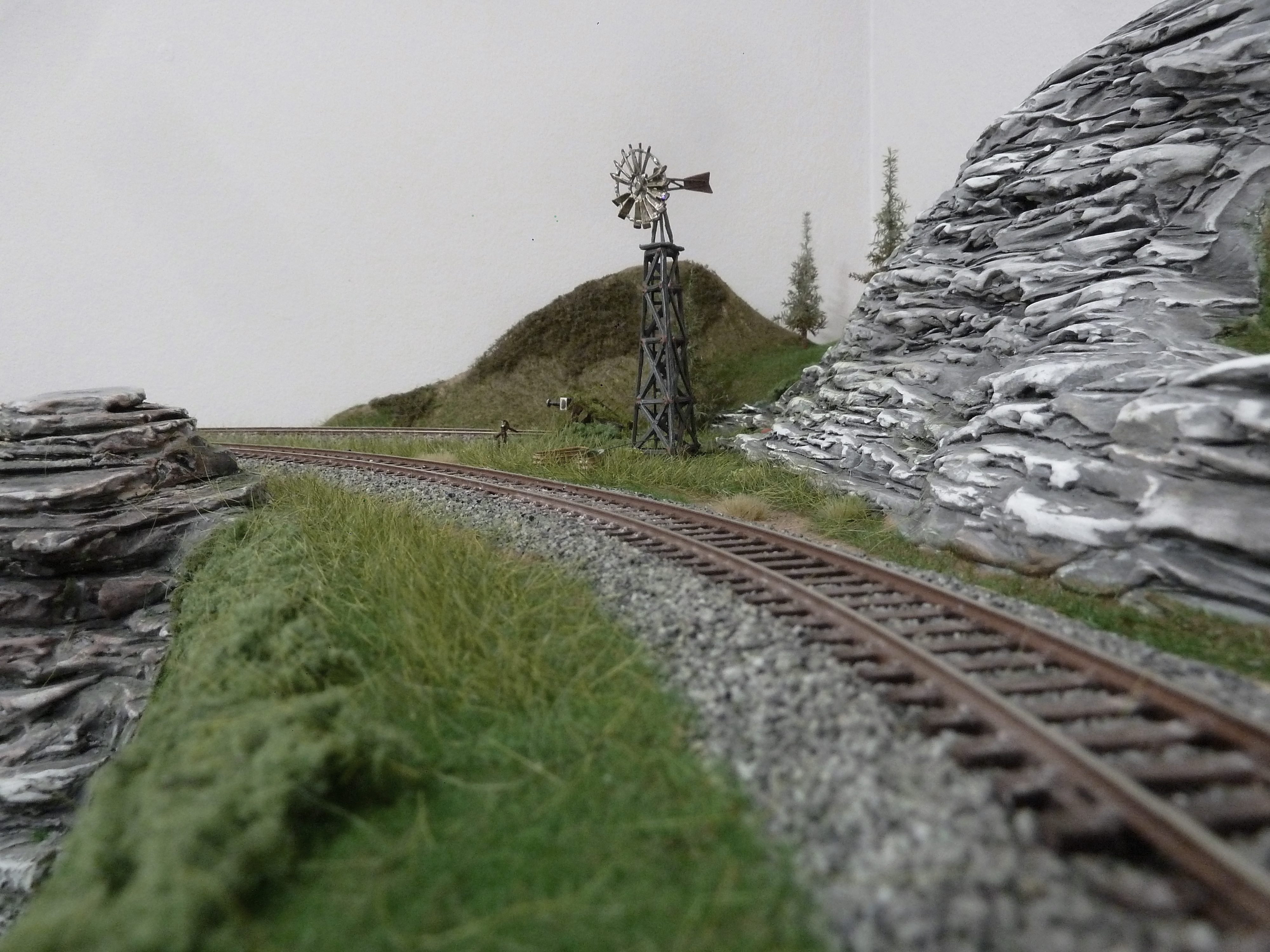

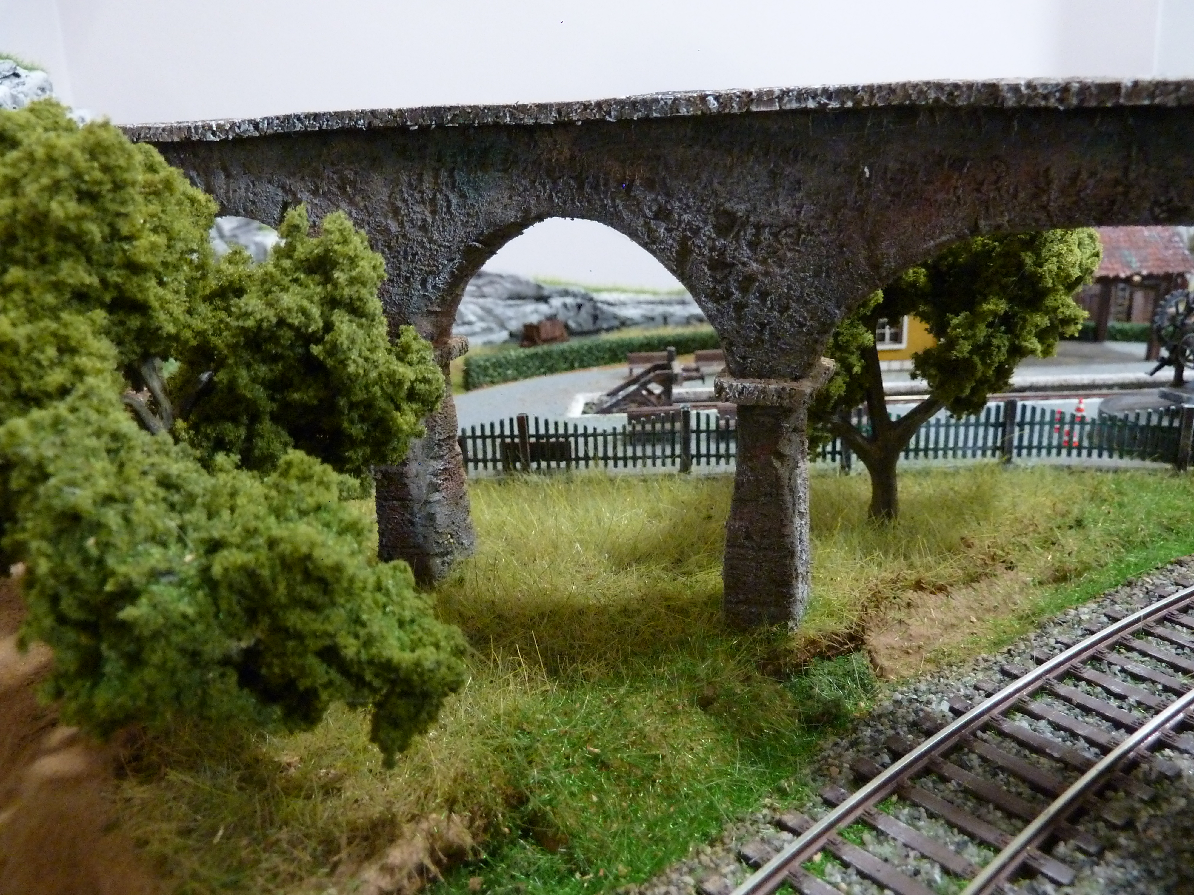

Muy interesante como te va quedando el conjunto. Me parece ver, que para algunos troncos de árboles, manejas una idea que ya comenté hace mucho tiempo (en Railwaymania nada más y nada menos), el usar raíces de plantas. La disposición de las ramificaciones de las raíces suele ser más parecida a la de las ramas de un árbol que las de las plantas de superficie.
Saludos y ánimo en el proyecto!
Nota 07 Abr 2019 06:27
Mensajes: 583

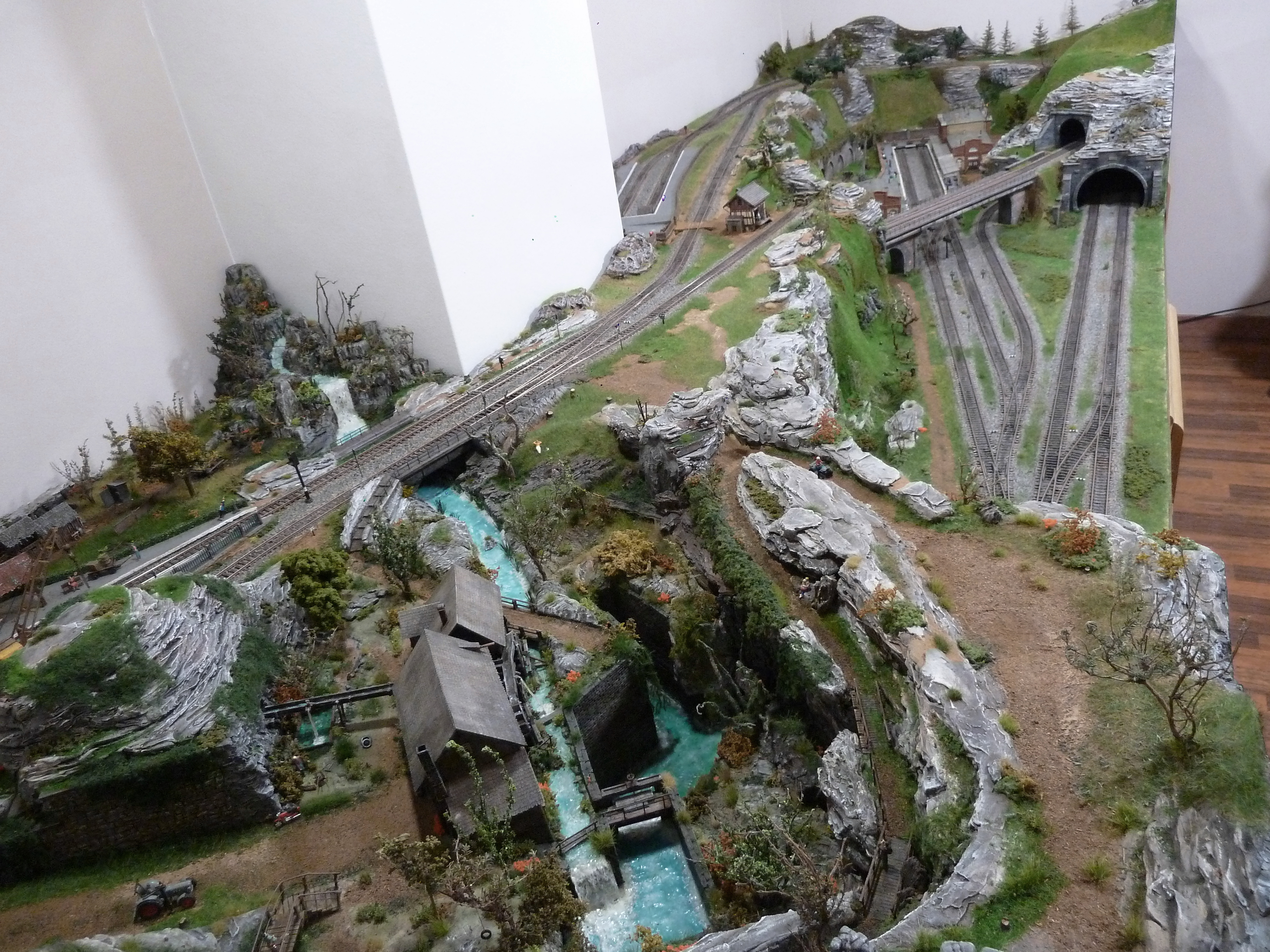

Hola, buenos días arlanzon.
Efectivamente, vivo a unos 200 metros del bosque y aprovecho la situación, jajaj.
Las que puedes ver en las imágenes son raíces de pino piñonero, a las que les doy un buen lavado de cola blanca rebajada con agua... además de parecer un tronco real a escala, cuentan con la posibilidad de dejarlo "pelado" tal y como está, simulando un tronco seco, o colocarle flocado al gusto.
Aprovechando el tiempo en el que estamos, también he recogido algunas esparragueras (junto con su fruto que acaba en tortilla) para hacer algunos abetos (se pueden ver a lo lejos detrás de la veleta de viento, en la penúltima imagen).
La base del terreno de la maqueta (tierra) está hecha con hojas y cortezas de árbol secas y molidas en un molinillo de café. Y posteriormente espolvoreada con un pequeño colador y adherida al suelo con cola blanca diluida.
También he usado algunas cortezas de pino como rocas en la zona del molino y alguna que otra ramita seca.
En definitiva, sales a pasear, recoges algunos frutos del tiempo y a la vez incorporas varios detalles al hobby... bendita Naturaleza!
Gracias por tus palabras y saludos.
Juanma.

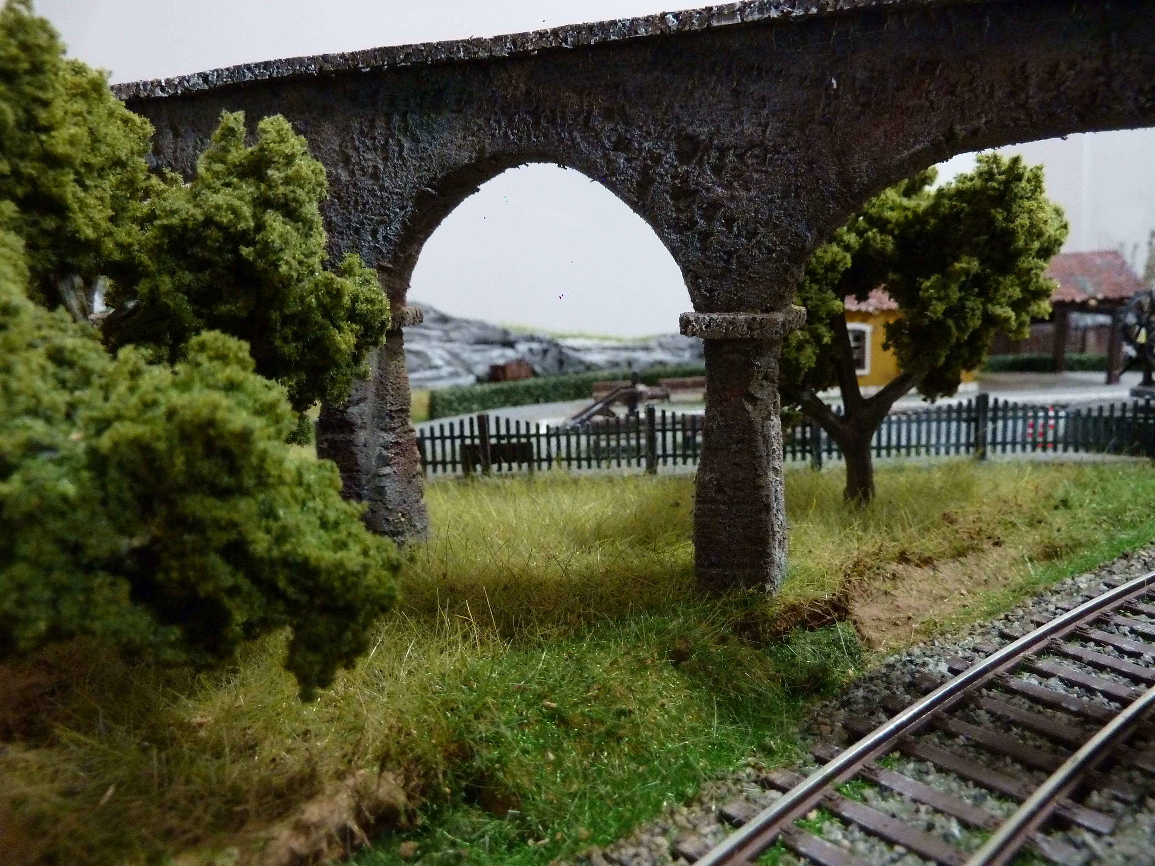

Nota 23 May 2019 19:52
Mensajes: 583

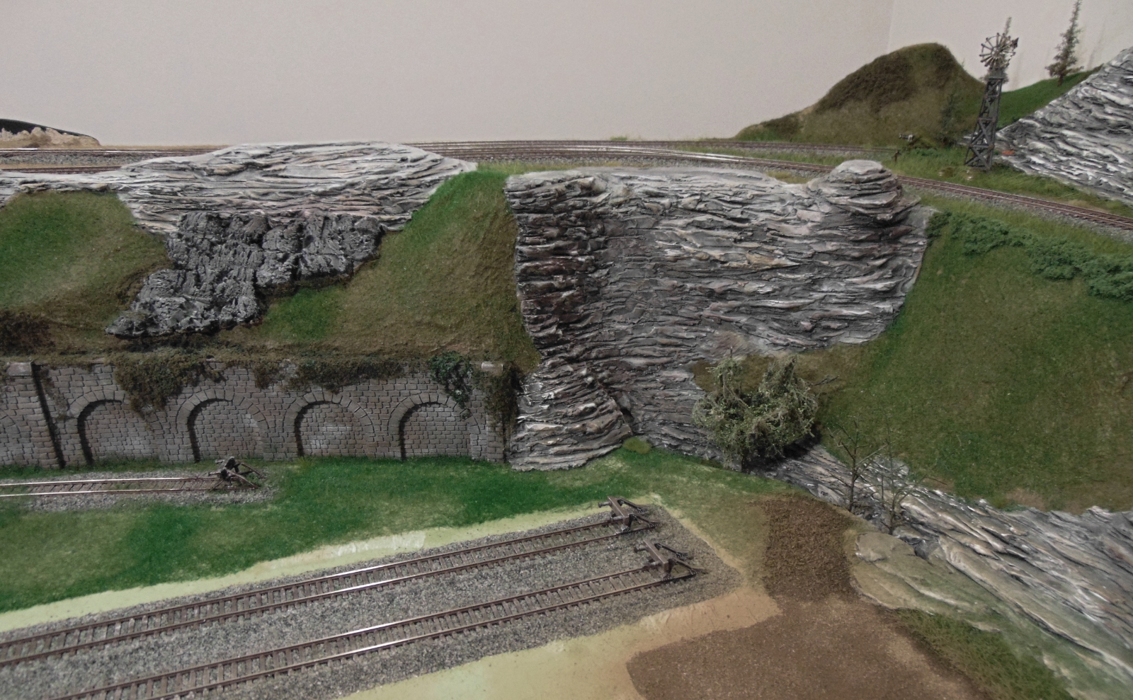

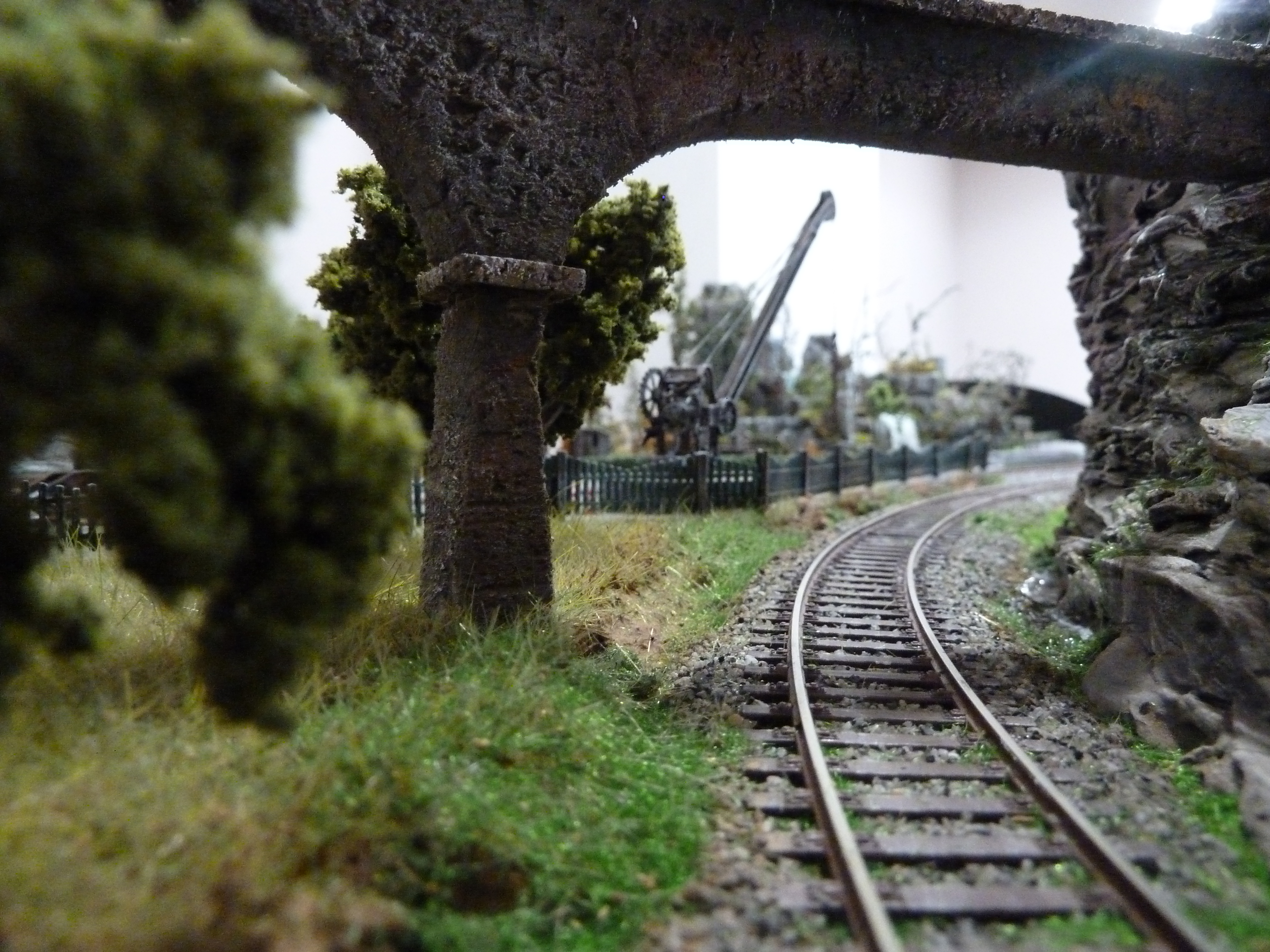

Otro tironcillo...

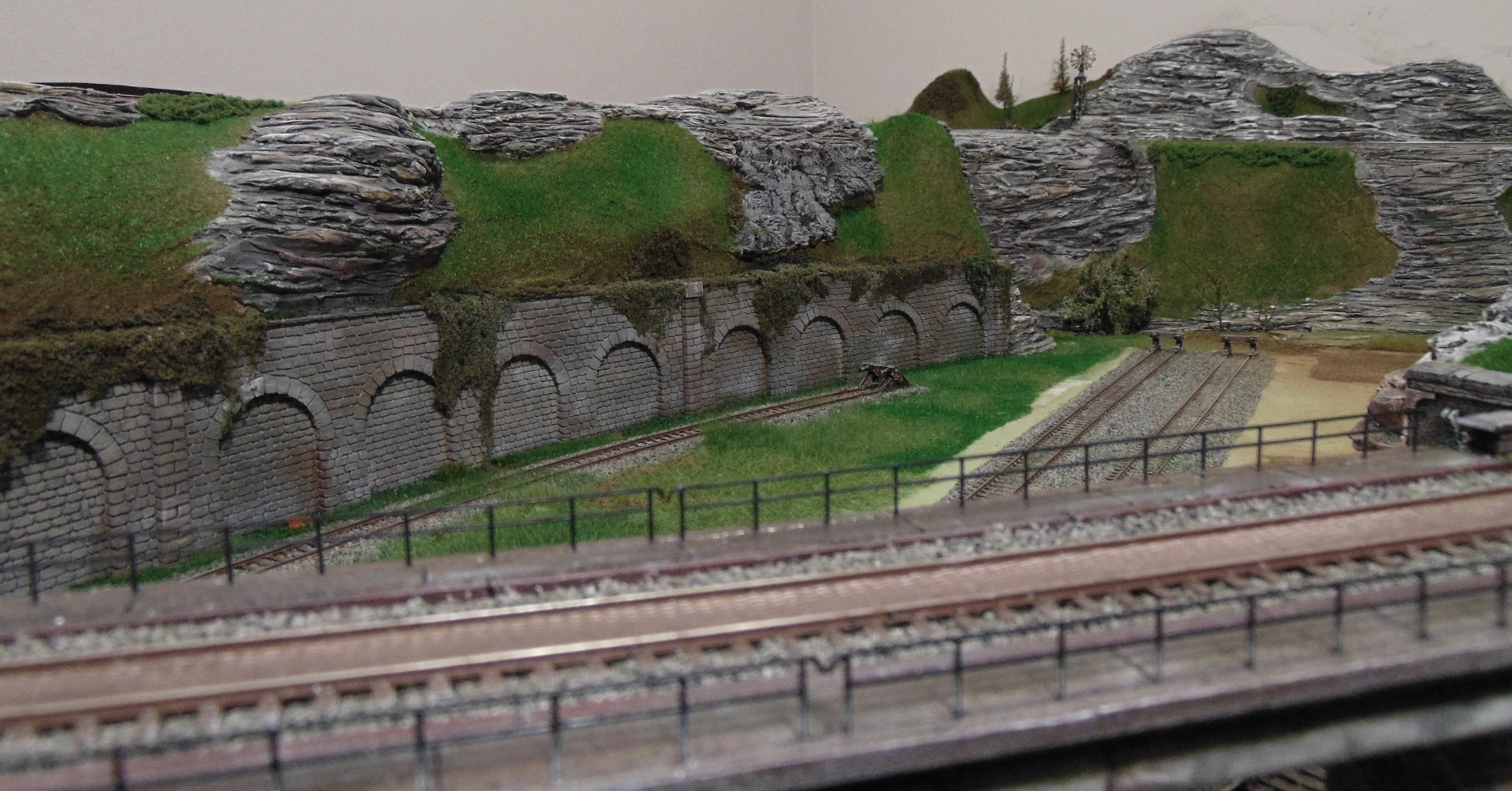

Nota 23 May 2019 20:06
Mensajes: 583

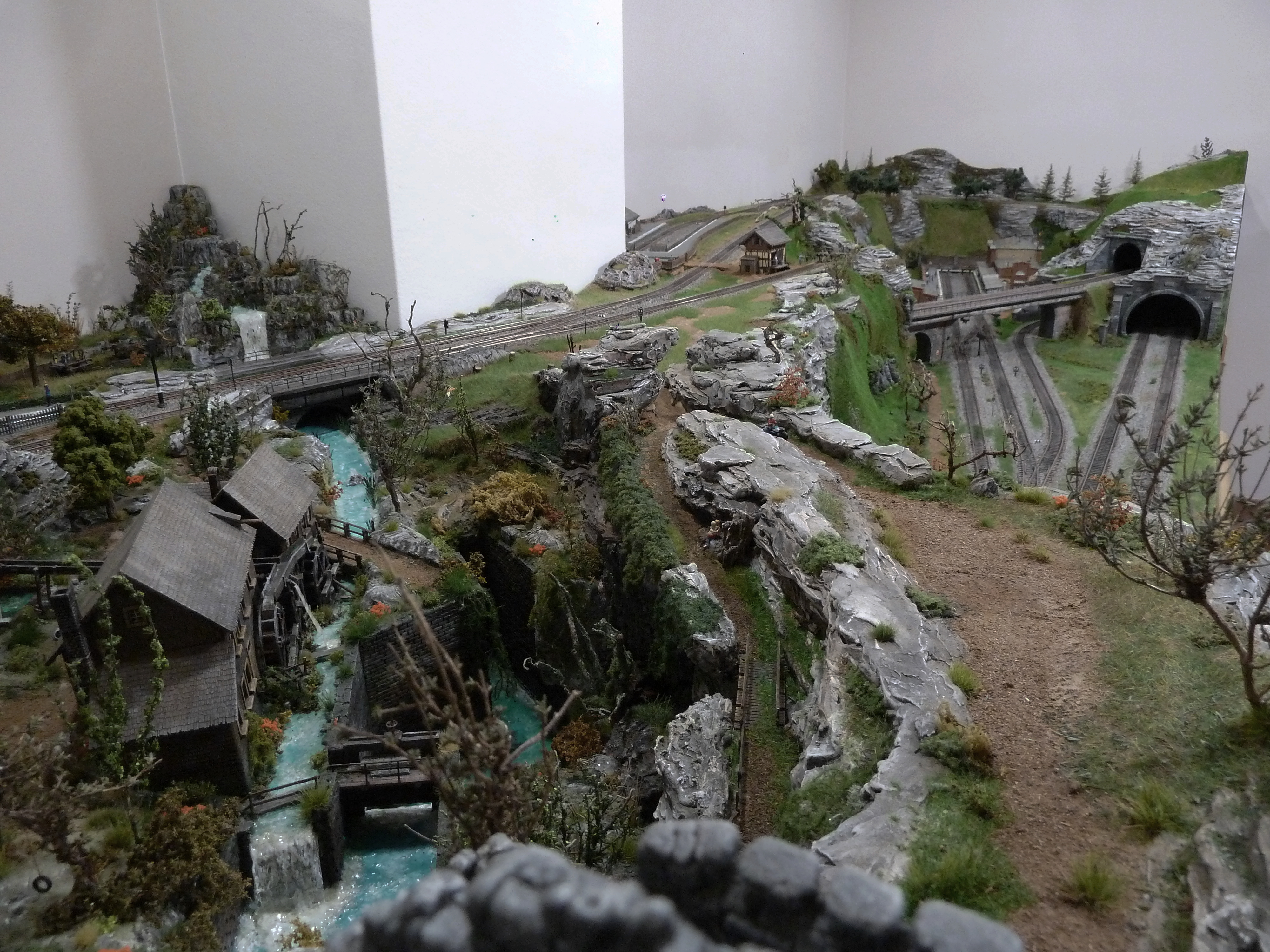

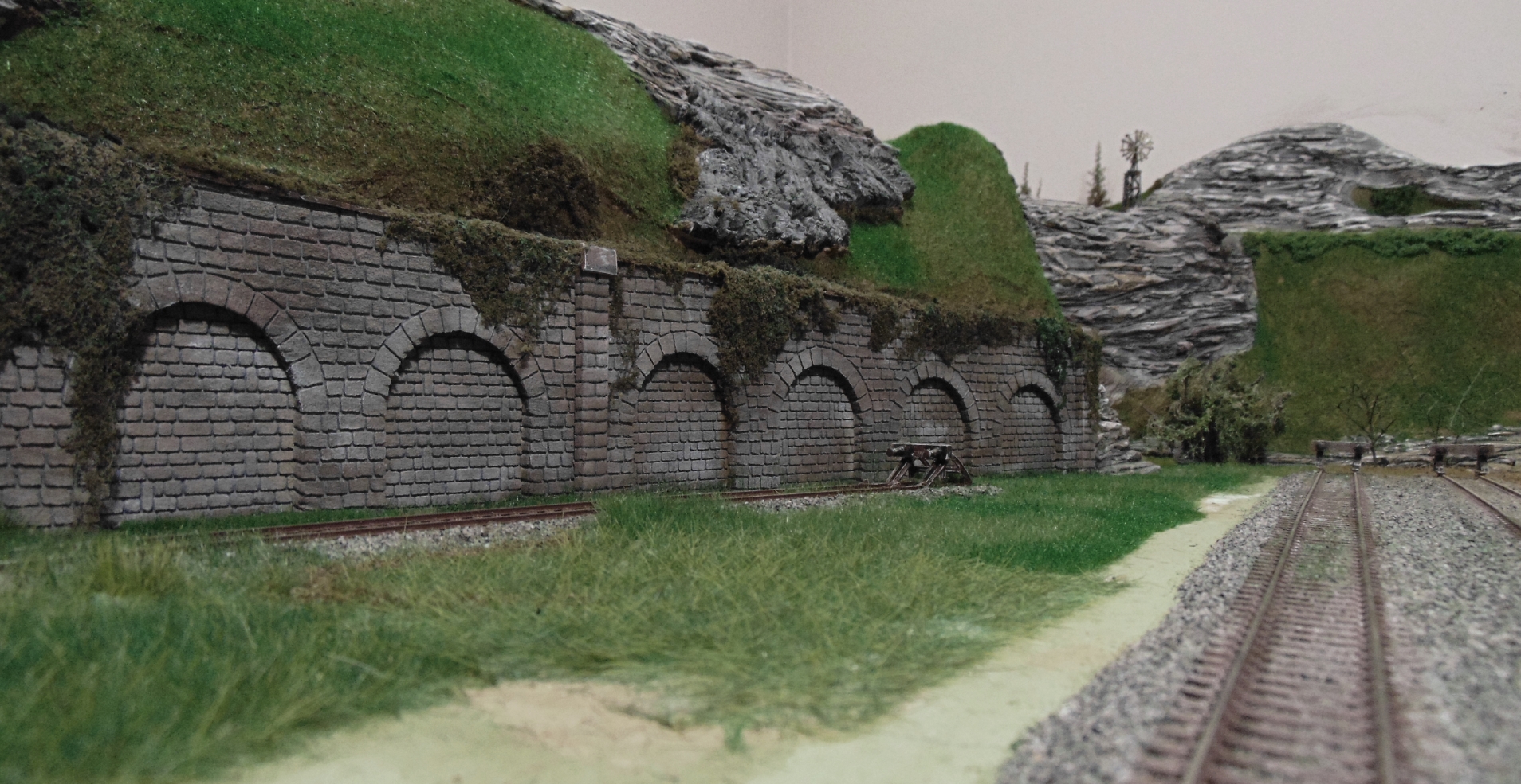

Otra vista.

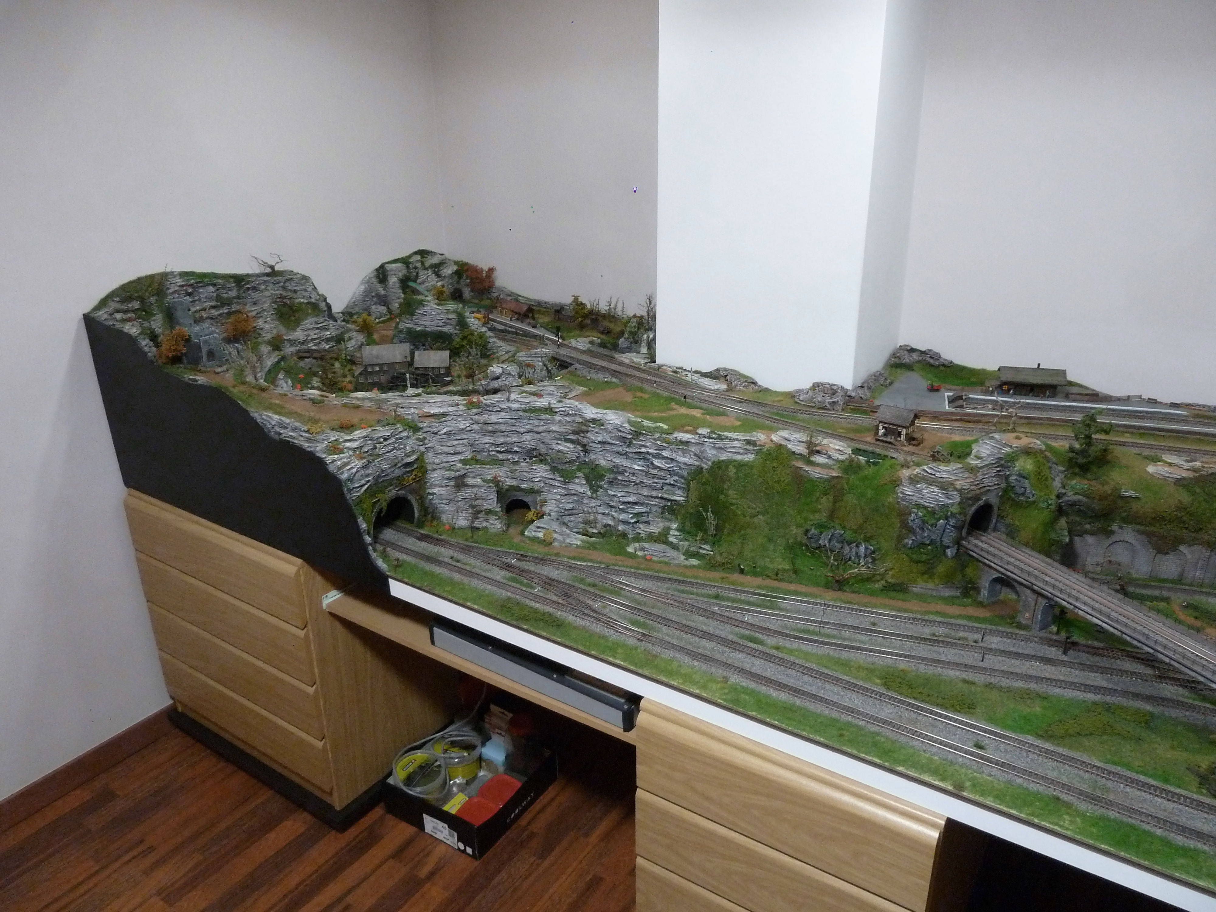

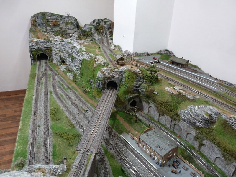

Hola buenos dias.
Enhorabuena por tu maqueta, me gustaria ver algun plano o alguna vista completa de la misma para valorarla un poco mejor, pero aun asi que sepas que en las fotos que has subido se una maqueta muy proporcionada y muy bien integrada en la naturaleza.
Una vez mas, buen trabajo

angelcano escribió:
Hola buenos dias.
