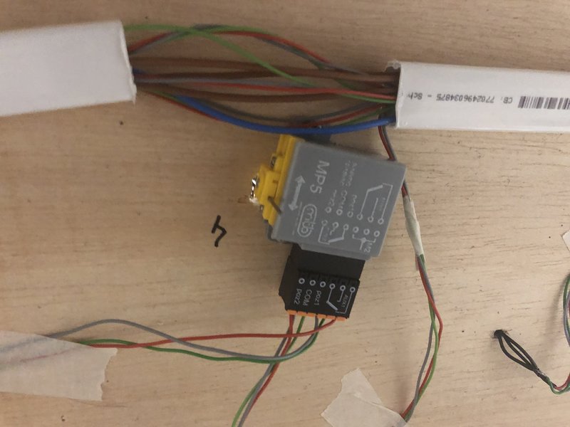

He conectado los 10 desvíos que he instalado. Como bien dice el compañero es H0. Las vías son ROCO LINE sin balasto.
Como no me gustabas las bobinas de ROCO por ir instaladas vistas, busqué por el foro y vi los motores lentos bajo tablero. Vi que hablaban bien de los Cobalt. Pero un días pase por la sede de amigos de la escala n y un miembro me habló de los motores MTB MP1 y 5 y me he decidido por ellos ya que ocupan menos espacio que los Cobalt.
Os dejo una foto y vídeo del funcionamiento

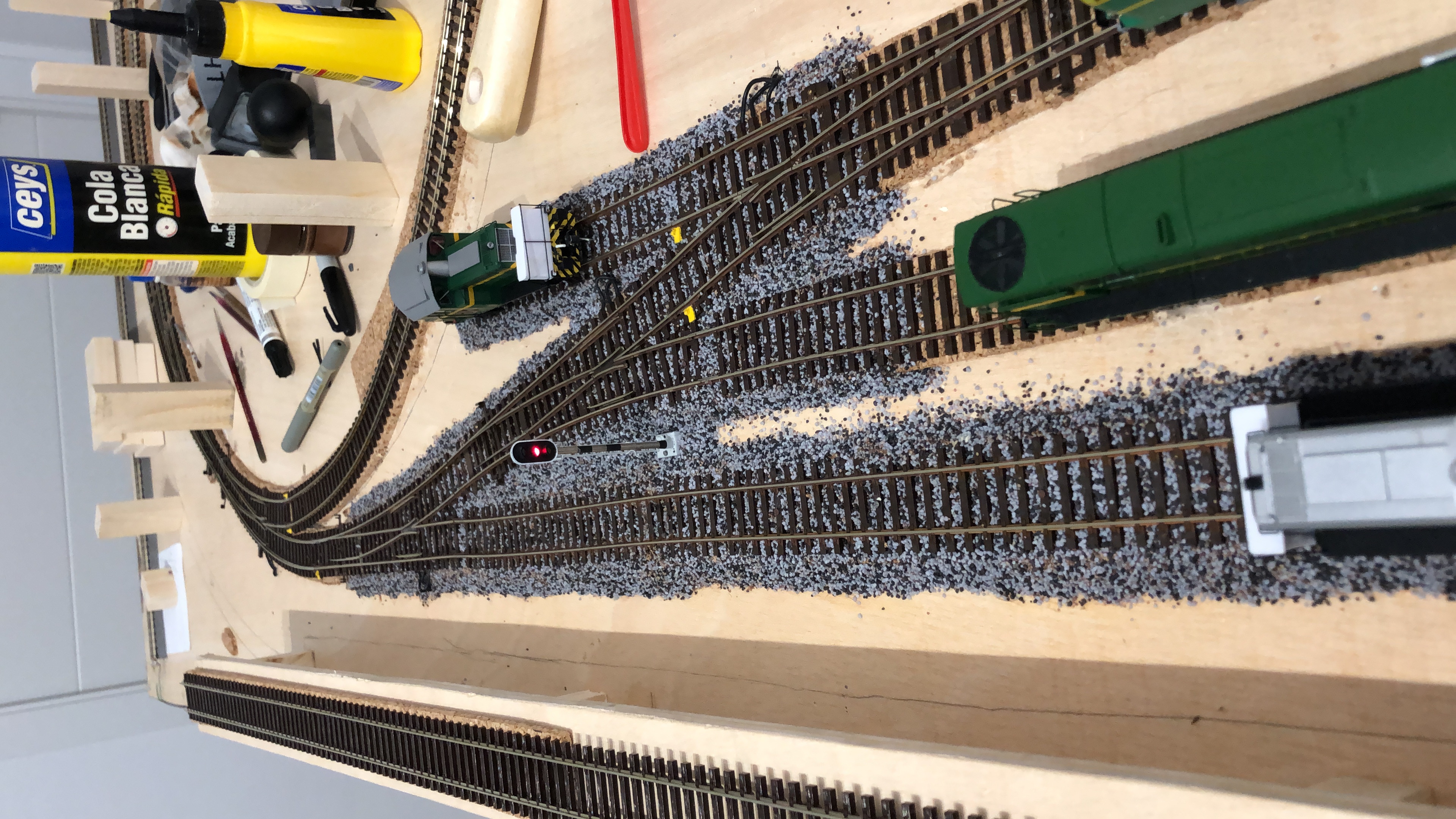

He empezado a poner balasto y he instalado un semáforo de tres aspectos para hacer pruebas. Con el decoder DR4018 he tenido problemas de configuración pero gracias a la ayuda de Alfred he logrado que funciones más o menos como lo hacen las señales de RENFE.

Foto del aspecto que va cobrando la vía.

Hola vulcanorg. Los motores que estoy usando son los MTB MP1 y MP5. Inicialmente compre los MP5 para usarlos en los desvíos que iban a llevar un semáforo y los MP1 los que no lo llevaban.
La diferencia entre ambos es que los MP5 tienen además de la salida para polarizar el corazón del desvío, otra salida para por ejemplo dar corriente a los led del pupitre de interruptores de los semáforos o en mi caso dar corriente a los semáforos para poner la señal en verde cuando están rectos y rojo desviados (al final no lo he hecho así y los manejo con la central).
Otra diferencia entre ambos a parte del precio es el tamaño, el Mp1 es un poco más pequeño.

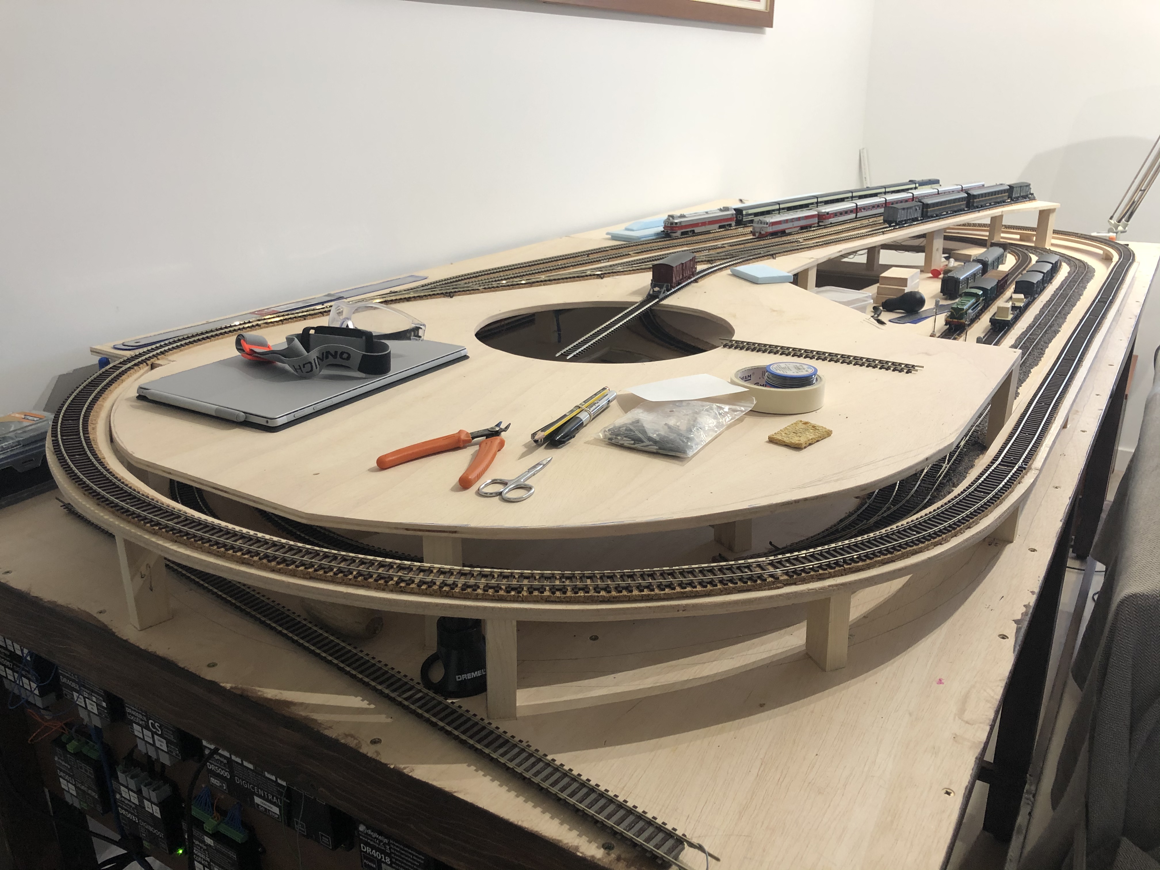

Os muestro el avance. He montado las vías en la estación principal y las pruebas de circulación han sido correctas.
Mi mayor apoyo a todos los miembros del foro. Y esperemos poder derrotar pronto al corona virus.
Saludos Luis Miguel

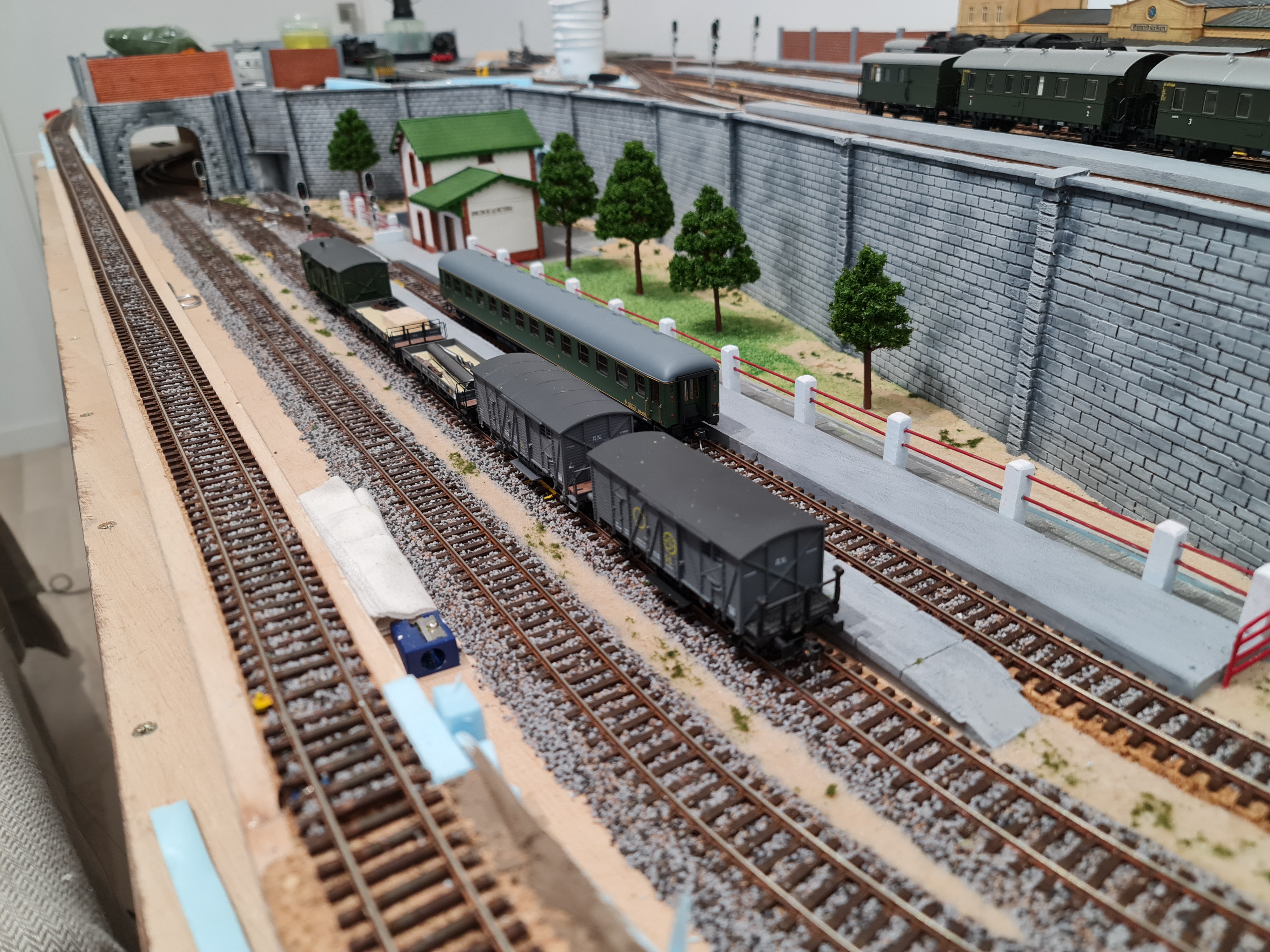

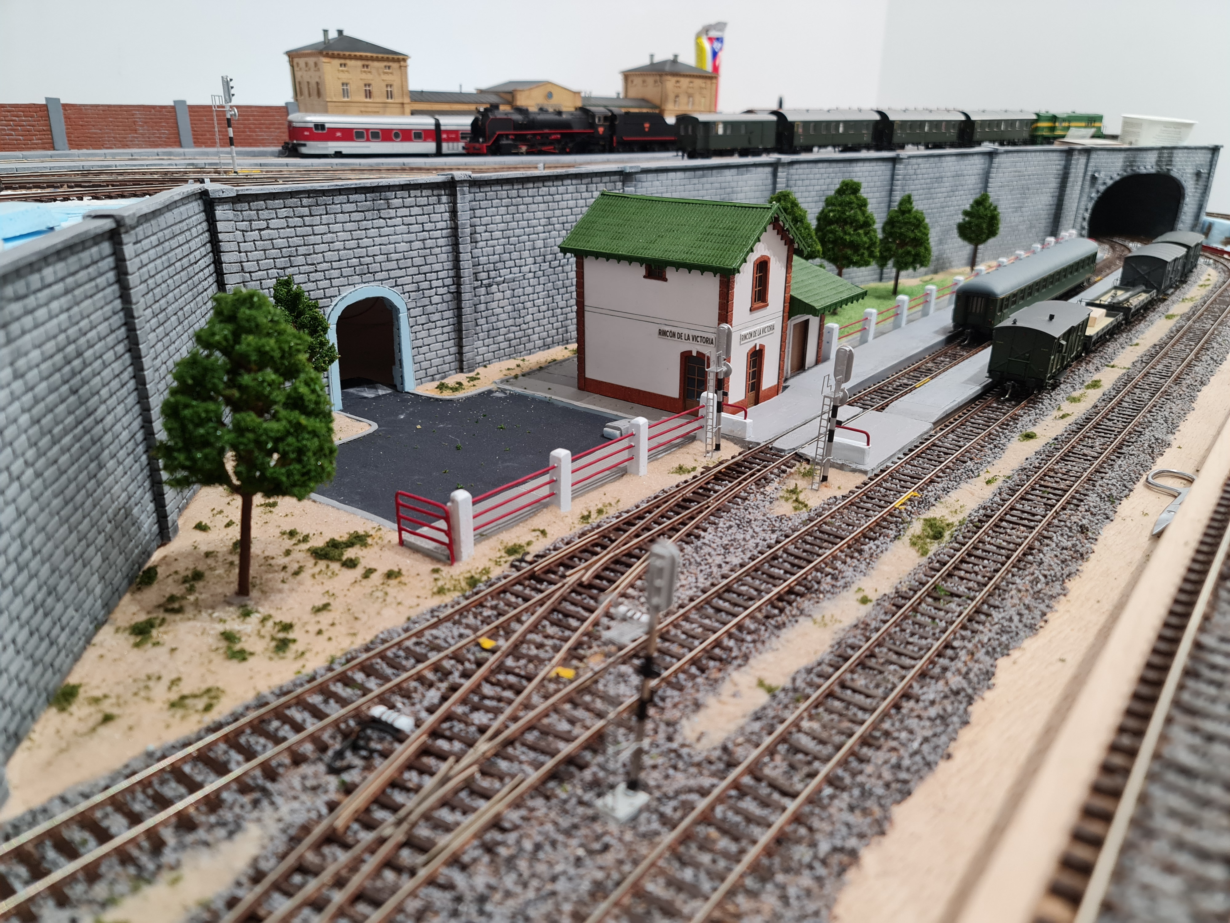

Después de mucho tiempo sin poner ningún avance, os muestro como esta quedando la maqueta. He casi concluido la estación de la parte inferior de la maqueta, no pretendo emular ninguna estación, y lo que veis es fruto de ir poco a poco añadiendo cositas y adaptando cosas que compro.
Os quería hacer una consulta. En los dos andenes voy a colocar tres farolas. Quisiera pedir consejo de como he de hacer las conexiones al DR4018. En cada salida del decoder, cuantas farolas puedo poner en serie o si hay algún adaptador para la salida de las farolas.
Inicialmente cada anden lo iba a conectar a una salida, pondría una resistencia y luego las tres farolas en serie. ¿Es correcto?
