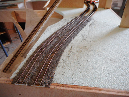

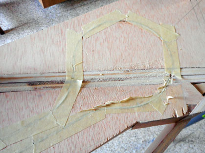

En esta foto se puede ver el alambre guía del Faller Car System sujeto con cinta de carrocero mientras seca el cianocrilato que lo fija a la base de contrachapado. Una vez seco se retira la cinta y se aplica el enlucido que proporciona la marca para realizar la calzada con una espátula ancha. Un ligero lijado y presentará el aspecto de la siguiente foto:

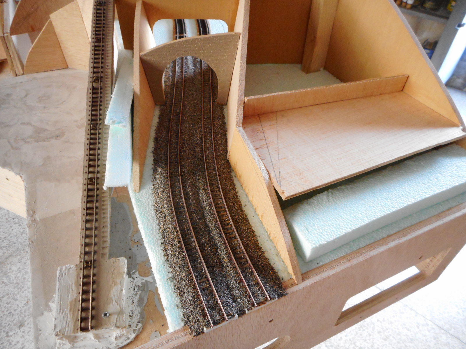

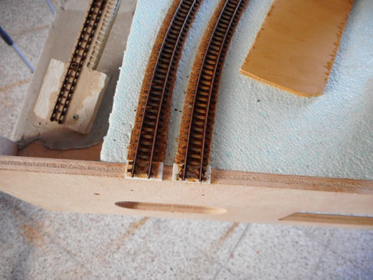

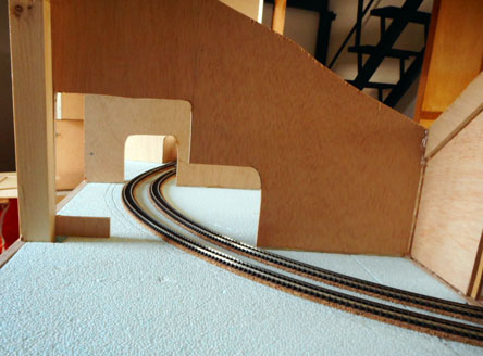

Las vías se colocaron sobre una base de poliestireno extruido, de un tipo empleado para relleno de ventanas de aluminio, de solamente 18 mm de espesor. Los carriles se soldaron a tornillos de latón
Una vez fijada la vía, pintura de traviesas y carriles y balasteado de la forma habitual:

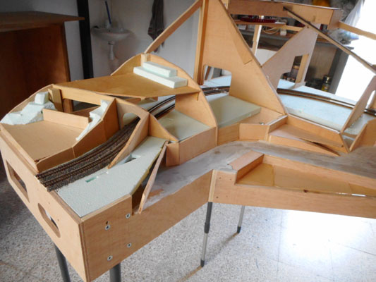

Continuamos con la construcción. La causa de comenzar por la calzada y el trolebús, es evidente, es lo que se sitúa en la cota más baja, y una vez terminada la obra gruesa, ya se puede continuar con la instalación de la vía que oculta parte de la calzada.

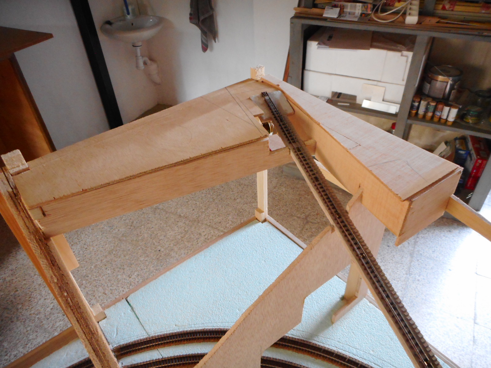

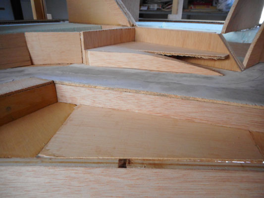

En la siguiente foto se puede ver toda la estructura de madera que soportará el decorado, a base de costillas de contrachapado de 5 mm fijadas al cajón por medio de listones atornillados, y pegadas a la base con pegamento termo fundible, resulta curioso que el poliestireno aguante el calor de estas pistolas sin derretirse.
La plataforma del funicular la corté en contrachapado de 8 mm, y la fije como se ve en las dos siguientes fotos, la parte inferior a la base y la superior a la estructura de madera.
En la estación suprior se pueden ver las dos plataformas que soportarán el parque de atracciones y el casino.

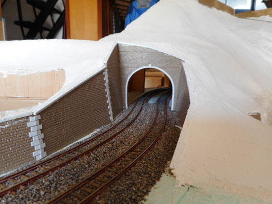

También en esta etapa corté las dos bocas de túnel y unas piezas de madera que formarán la entrada a los mismos.

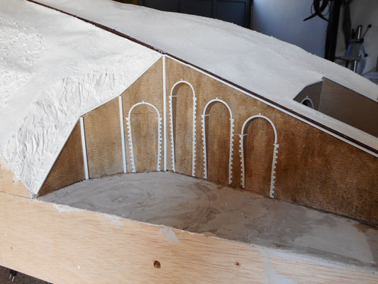

La peculiar forma de esta costilla tiene por objeto dejar espacio para almacenar un pequeña sección desmontable que soporta el paseo marítimo y la playa, y que también recorre el trolebús.

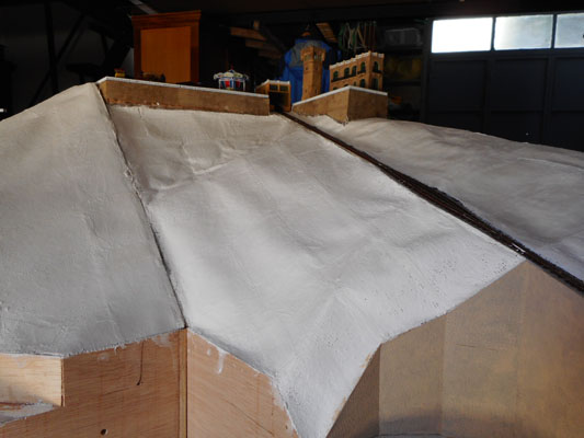

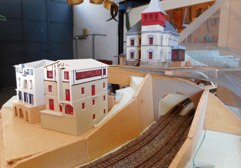

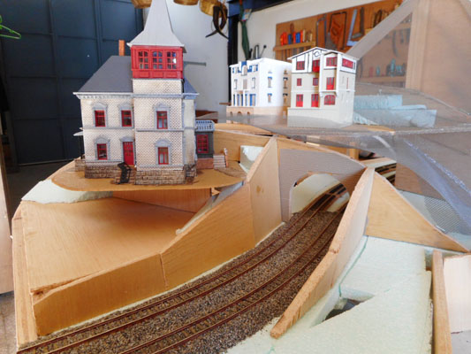

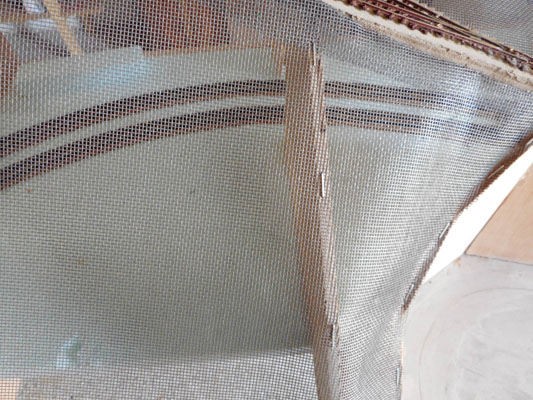

Con la estructura terminada instalé tela mosquitera de plástico sujeta mediante grapas y/o pegamento termofusible :

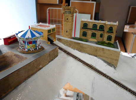

Como tenía algunos edificios en construcción, es también un buen momento para tantear su situación y buscar el emplazamiento definitivo.
A continuación apliqué dos capas de venda de escayola sobe la rejilla.
Si os fijáis, en la parte inferior derecha de la foto, se puede ver lo que se adivina que será un muro de contención de forma relativamente compleja. Esto viene obligado para dejar espacio para que el trolebús de la vuelta. No me gustaba nada como quedaba, así que se ocurrió construir un falso viaducto.

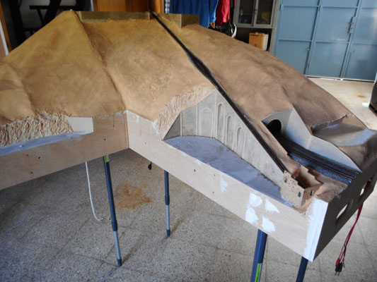

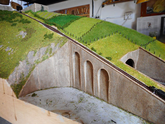

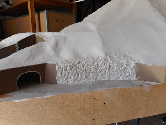

En los lugares en que la roca aflora, apliqué una capa gruesa de escayola que prensé con un papel de aluminio arrugado, y terminé de tallar una vez seca con un cepillo metálico y un cuchillo.
Para los muros de mampostería y bocas de túnel forré las piezas de contrachapado de planchas texturadas de ABS y las piedras clave a base de tira Evergreen.
Una vez completado el relieve lo pinté todo a la vez, y a base de lavados grises y sombra natural obtuve las distintas tonalidades correspondientes a tierra, piedra natural y tallada.

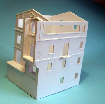

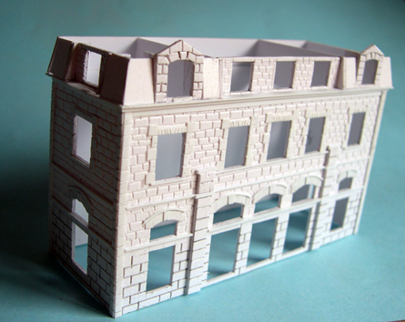

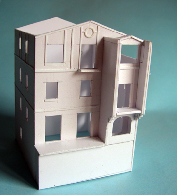

El resto de edificios, 4 civiles y las instalaciones del funicular, las construí con PVC espumado, siguiendo modelos reales de la zona.
Las piedras de la fachada del edificio del funicular las grabé con un punzón, y los detalles de recercados e impostas a base de tiras Evergreen.
De la misma forma construí el resto de edificios.

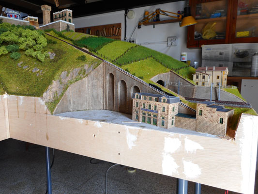

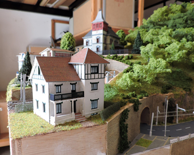

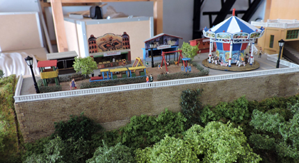

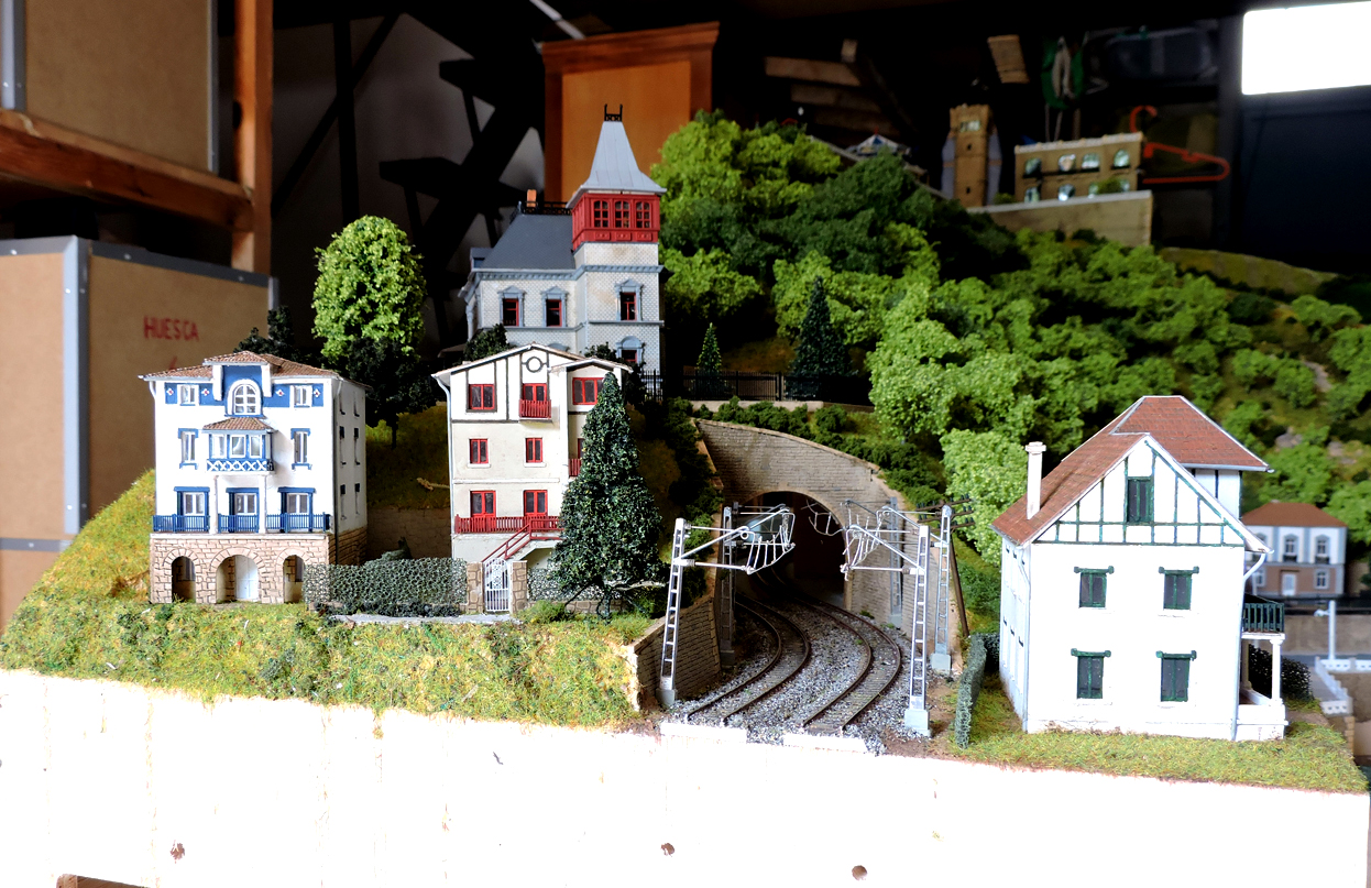

Pues siguiendo con los edificios, en las siguientes fotos se pueden ver algunos ya terminados y colocados en su lugar:

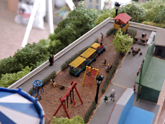

En realidad lo primero que terminé fueron el parque de atracciones y el casino, por ser los dos elementos situados en el punto más alto, y así poder ir decorando desde arriba hacia abajo y de atrás hacia delante, así se evitan posibles daños al decorado ya terminado.
Para la realización del parque utilicé diversas referencias de Faller, aunque estuve pensando, y aún no lo descarto, construir infraestructuras que reprodujeran las existentes en realidad en Monte Igueldo, pero dado el poco espacio disponible para ello, y que apenas se ve una vez montado el módulo, preferí esta solución. El tiovivo es funcional y controlado por un biestable, es decir funciona unos dos minutos y para otro tanto.
En cuanto al casino y la torre, son también construidos con PVC, en la siguiente foto se puede ver también la estación superior del funicular.

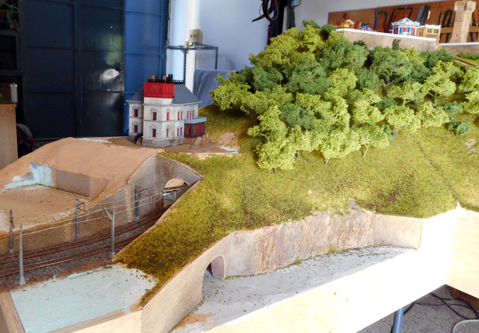

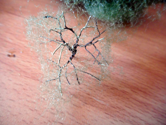

Volvamos al punto donde dejamos el decorado. A diferencia de la zona de pastos, que presenta una suave inclinación, al otro lado del funicular la pendiente se vuelve abrupta y por tanto la única forma de explotar el terreno sería construir grandes bancales, así que se encuentra en un estado salvaje y cubierto por un espeso bosque.
Ese fue el planteamiento que me hice, pero para conseguir tal bosque, hay dos opciones, gastarse una pasta en árboles, o hacérselos en casa, trabajo o dinero, esa es la cuestión. Los árboles comerciales asequibles no me convencen y los que se pueden ver valen su dinero, y en este módulo hubo que plantar más de 100, así que aunque ya se ha descrito en este foro la construcción de árboles, creo que vendrá bien un recordatorio:

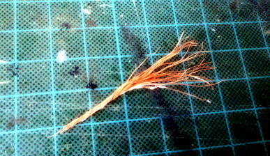

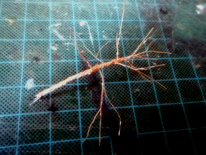

Se comienza cortando un trozo de entre 8 y 10 cm de cable eléctrico y se va trenzando y separando las ramas más gruesas hasta llegar al extremo superior. A continuación vamos trenzando las ramas desde este punto hacia abajo.
Unos puntos de soldadura evitarán que los hilos se destrencen. Cortamos los hilos más largos para dar forma a la copa, y se pinta el tronco de un color entre gris y marrón. Para ello utilicé un spray de Montana Colors.
Se aplica Poly fiber de Woodland Scenics bien estirado. Se rocía cola en Spray 3M o similar y se espolvorean hojas de Noch que imitan las hojas caducas.
La forma de hacerlo un poco más ameno es proceder con grupos de entre 20 y 30 árboles. Y ya solo queda ir repoblando el monte.

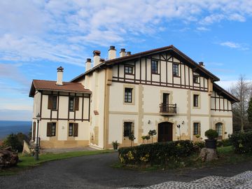

Continuando con el relato, unas fotos de los edificios reales tomados como modelo que sirven como complemento a la descripción de los edificios:

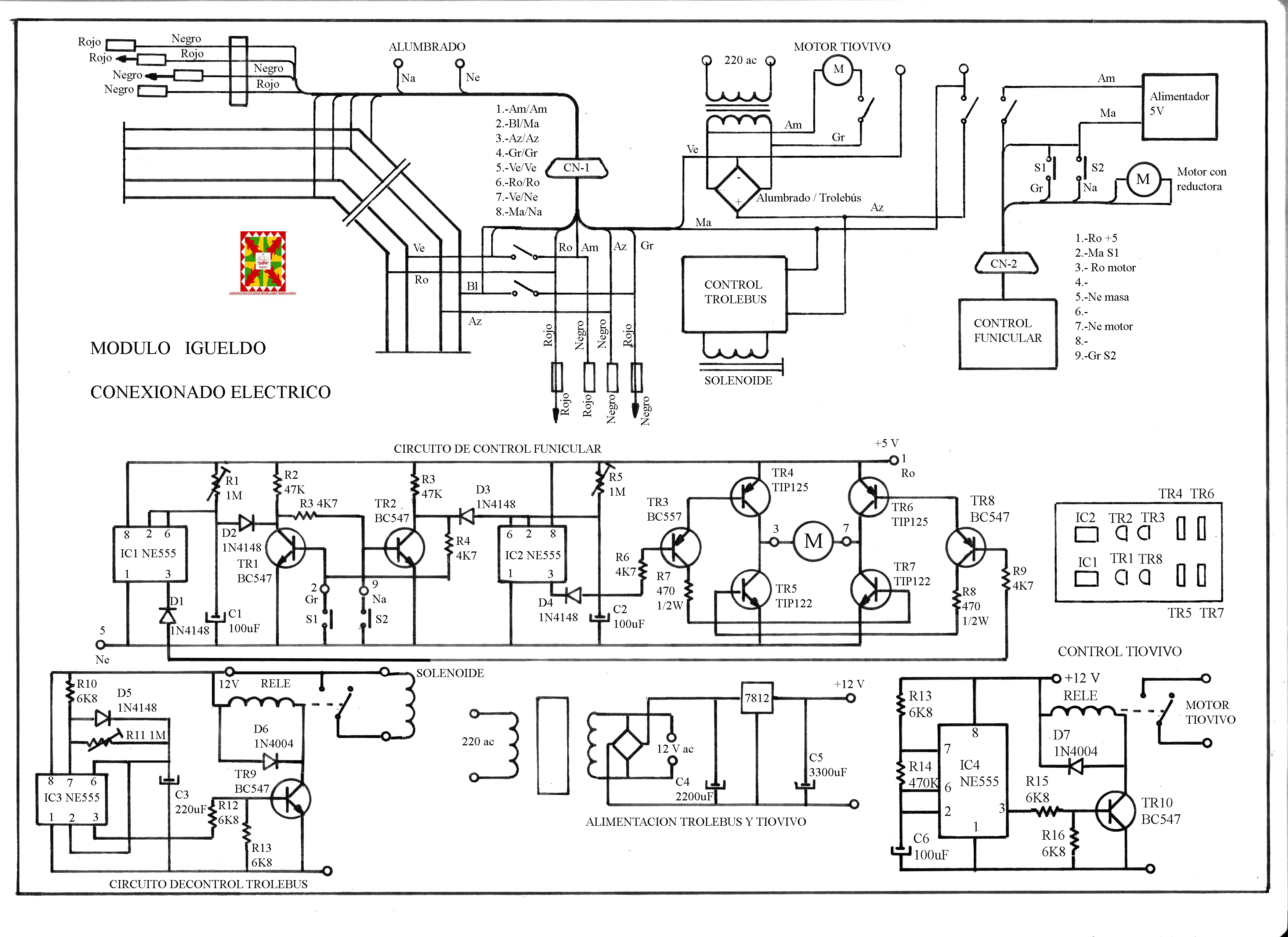

Y cambiando de tema, veamos el esquema eléctrico que controla toda la instalación:
La relativa sencillez de los circuitos, me ha permitido en un único esquema incluir el cableado general del módulo y los circuitos electrónicos de control, que creo se merecen una pequeña explicación.
En la parte central se encuentra el circuito de control del funicular, formado por una báscula (TR1 y TR2), controlada por dos interruptores de fin de carrera que se sitúan en el eje del motor, que en lugar de ser liso como es habitual, es una varilla roscada que permite el desplazamiento de una tuerca a modo de husillo. esta disposición tiene la ventaja de evitar contactos externos que controlarían las propias cabinas del funicular, y permite una buena exactitud del recorrido a efectuar por éstas.
La báscula controla dos temporizadores, IC-1 e IC-2 para retardar el arranque del motor (dando tiempo al personal de subir y bajar), y lo hacen funcionar alternativamente en uno y otro sentido por medio de un puente H formado por TR3 a TR8.
En la parte inferior izquierda está otro temporizador para arrancar el trolebús, este es más sencillo, ya que se activa cada 2 minutos, tiempo sobrado para que el vehículo de una vuelta al circuito, regrese y espere un tiempo antes de arrancar.
Y por último en el extremo inferior derecho, se encuentra el circuito biestable que controla el tiovivo, aproximadamente funciona dos minutos y se detiene otros dos.
El circuito del funicular no es de mi invención, más o menos así se puede encontrar en la siguiente dirección que resulta muy recomendable consultar:
http://www.circuitous.ca/InclineRwy.html
Quedo a disposición de quien precise una explicación más detallada.

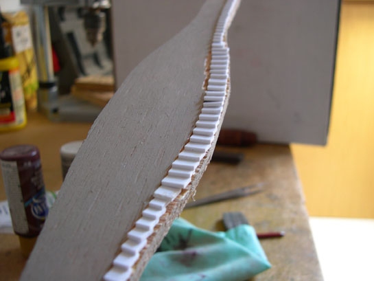

Ahora volvamos un poco atrás para ver cómo se hizo el funicular.
La base de la vía la corté en contrachapado de 8 mm, a la que apliqué una ligera capa de masilla acrílica y la pinté de gris cemento. La escalera de servicio está compuesta de trozos de tira Evergreen pegados con cola de contacto.

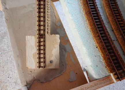

Sobre el aparato de cruce, ya puse una foto y una somera explicación al principio del hilo, por lo que no creo necesario volver sobre ello.

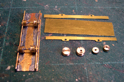

En la siguiente foto se pueden ver las piezas que componen las dos cabinas, un bastidor recortado en plancha de latón de 0'5 mm, y las ruedas. Las exteriores con doble pestaña y las interiores sin ninguna, torneadas en varilla de latón.
reducida 2.jpg (195.94 KiB) Visto 3230 veces

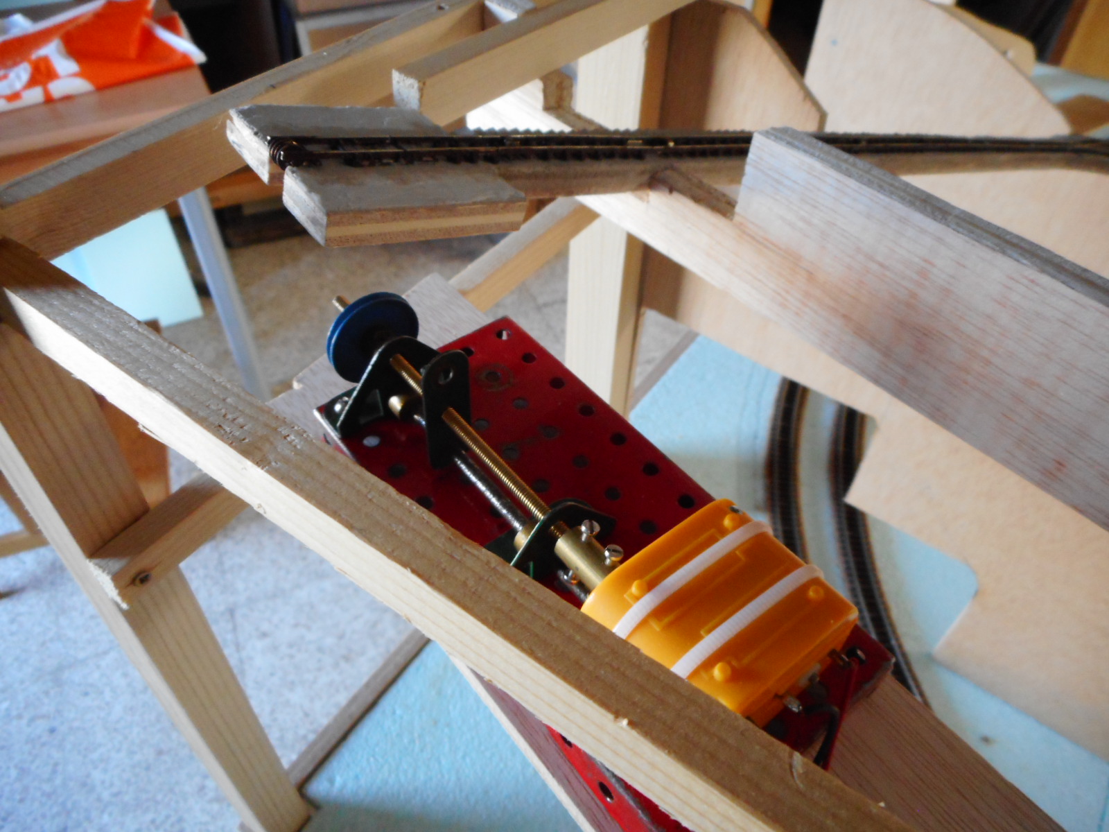

En la siguiente foto se puede ver el mecanismo, montado aprovechando piezas de un viejo meccano, y un motor con reducción que se puede adquirir en el comercio de electrónica. Observar el eje roscado. Aún falta de instalar el soporte de los finales de carrera. También al principio del hilo puse una foto en que se ve el mecanismo completo, y a ella remito al lector interesado.

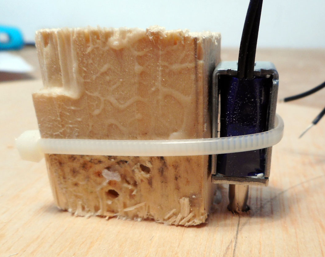

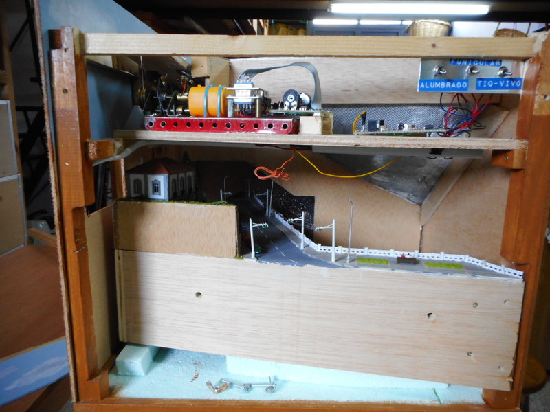

Con la decoración terminada en casi toso el módulo, es hora de volver al principio de la construcción y ocuparse de nuevo de la calzada urbana y la línea de trolebús.
La parada del vehículo se efectúa mediante un relé reed que abre los contactos del motor. Dicho reed se actúa por medio de un electroimán que suministra el fabricante. El problema es que se activa con una tensión de entre 18 y 25 Vm según el fabricante, y eso me obligaba a incluir una alimentación más, por lo que me inventé un sistema que consiste en un imán fijo que se puede bajar por medio de un solenoide, con lo que el relé se vuelve a cerrar y el trolebús arranca. En la foto se puede ver dicho solenoide en un montaje provisional para hacer pruebas. Posteriormente el taco de madera lo cambié por una escuadra metálica regulable.

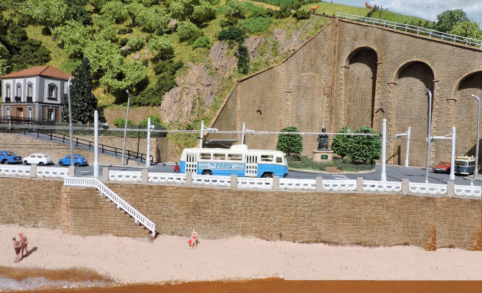

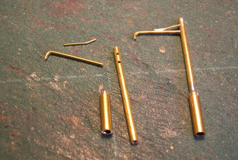

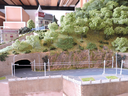

Para la línea aérea fabriqué unos postes a base de tubo y alambre de latón. La siguiente foto habla pos si misma del procedimiento:

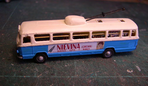

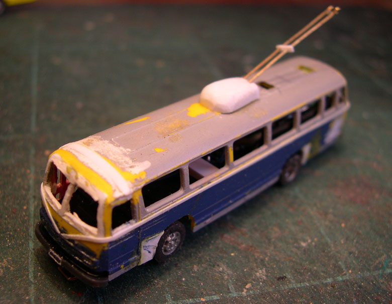

Por lo que se refiere al trolebús, dado el pequeño tamaño del modelo, me fui a lo fácil y modifiqué la carrocería original para tratar de aproximar su aspecto al que tenían la mayoría de estos vehículos en la época, no representando a ninguno en concreto:
Y una vez pintado, ya parece otra cosa. El trole es simplemente unos trozos de alambre doblado en forma de círculo en su extremo para imitar las roldanas que frotaban sobre el hilo de contacto.
En la siguiente foto podemos ver el paseo marítimo con su línea de trolebús ya instalada. El hilo de contacto es hilo de coser de apariencia metálica, usado en costura para los trajes de fiesta, y la balaustrada está hecha con puntillas endurecidas mediante un baño en cola diluida y pintadas con acrílica. Como se ve fue una vista provechosa a la mercería.

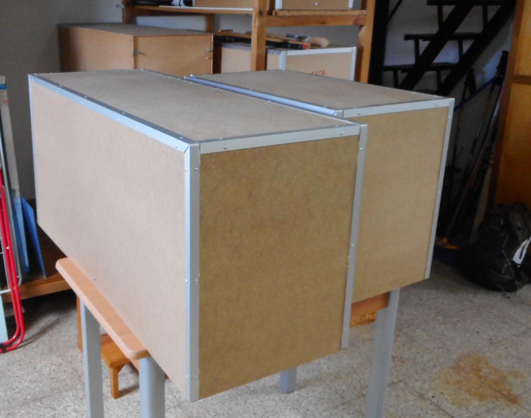

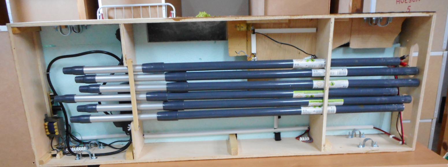

Para terminar, creo que puede ser de interés hablar un poco sobre el embalaje.

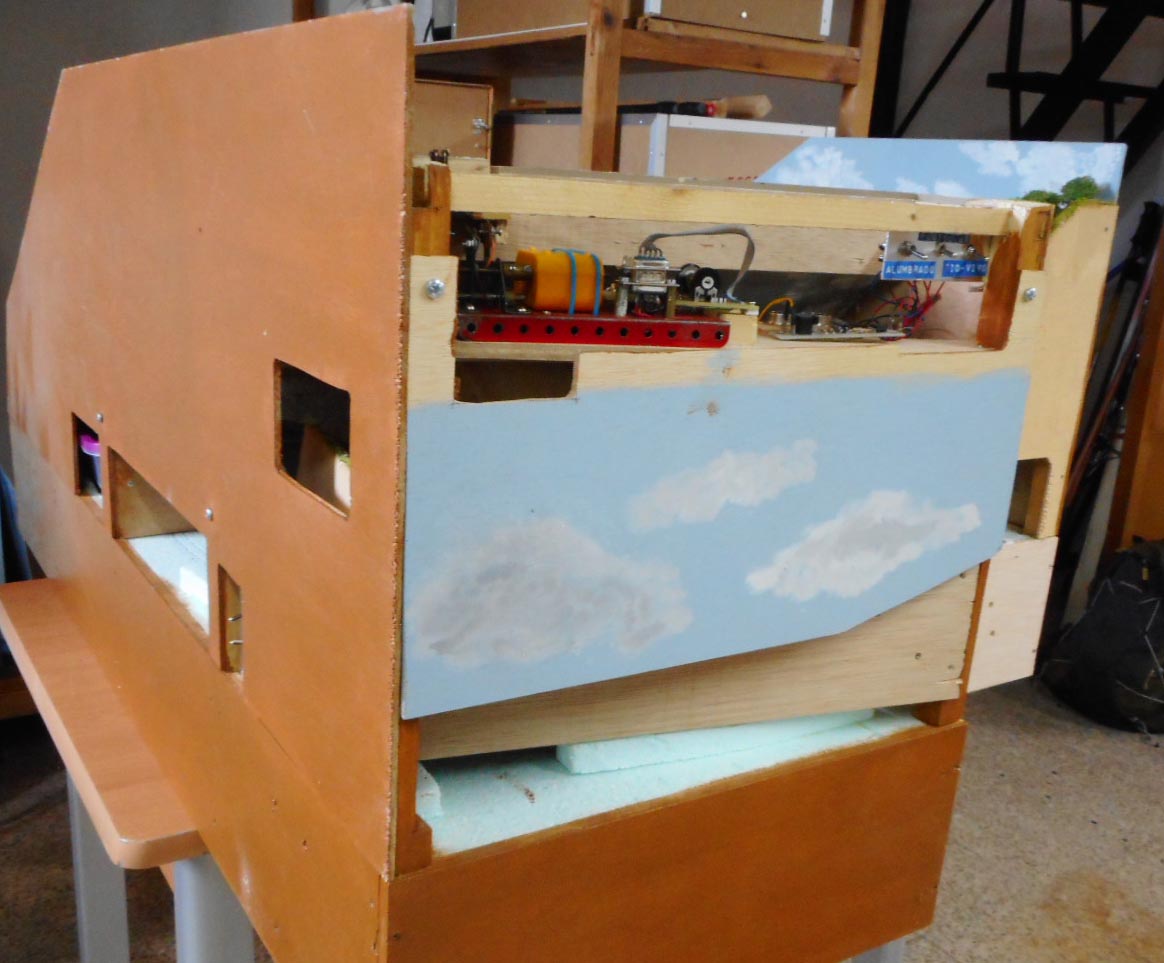

No hace falta ser ningún lumbreras para darse cuenta de lo que ocupan nuestros módulos, tanto para su almacenaje como para el transporte, y lo que pueden llegar a pesar en algunos casos.
es por ello que buscando la mayor ligereza, construí unas especie de campana en DM de 3 mm, reforzadas en las esquinas con perfil en L de aluminio, pegados con cola de contacto y remachados. Esto proporciona una protección suficiente con un peso mínimo.
En cuanto al volumen, las dos zonas superiores correspondientes al casino y al parque, son desmontables, al igual que la zona del paseo marítimo, y como los fondos tienen dos posiciones, obviamente para el transporte es la más baja, se puede reducir la altura necesaria en unos 20 cm.
Estas partes desmontables se recogen dentro del decorado:
Las patas van sujetas por la parte inferior del cajón grande, y son palos de escoba telescópicos sujetos al cajón a presión mediante abrazaderas:
Tras unos 6 meses de trabajo, todo estaba preparado para su estreno en la Expotren de Lleida, pero por las causas de todos sabidas, no pudo ser, así que toca esperar a la siguiente ocasión, que será cuando las circunstancias lo permitan, esto siempre quedará en segundo plano, ¡Bastante tenemos de que preocuparnos!.
