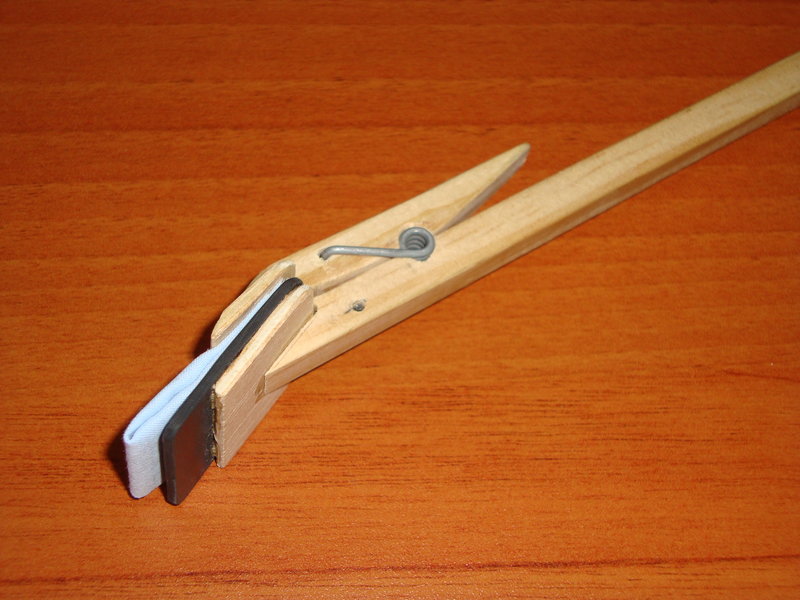

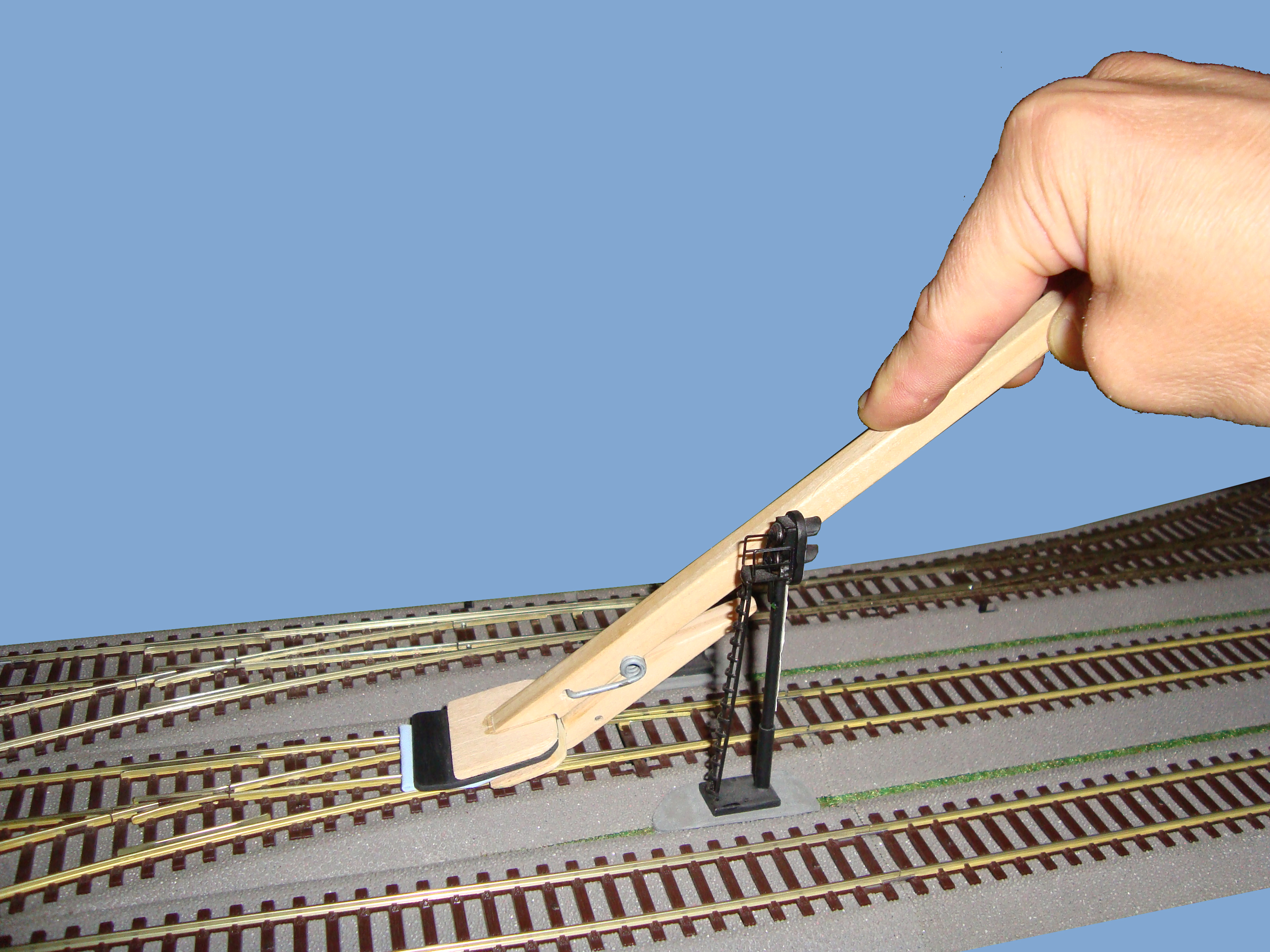

En el año 2010 ya presente un limpiavías que venía en la revista Maquetren, resulta muy eficiente ya que permite la limpieza con cierta distancia y facilita salvar semáforos árboles y edificios próximos a las vías, es muy fácil de construir, es muy simple, la pieza negra es un trozo de goma, y el trapo pues se le pueden dar varias vueltas, resulta muy efectivo.
