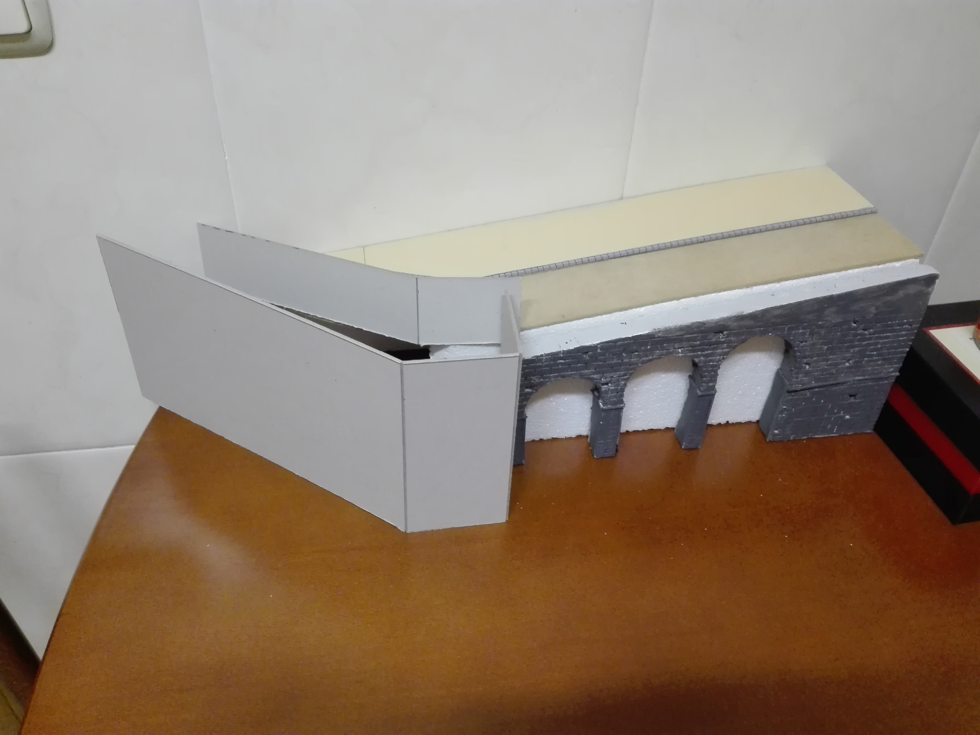

Miraré si me da la altura en el paso inferior de la ciudad. Por un lado está claro que sí, pero por el otro no lo sé porque estoy haciendo que la calle pierda altura y creo que andaré por los 8 centímetros de galibo.

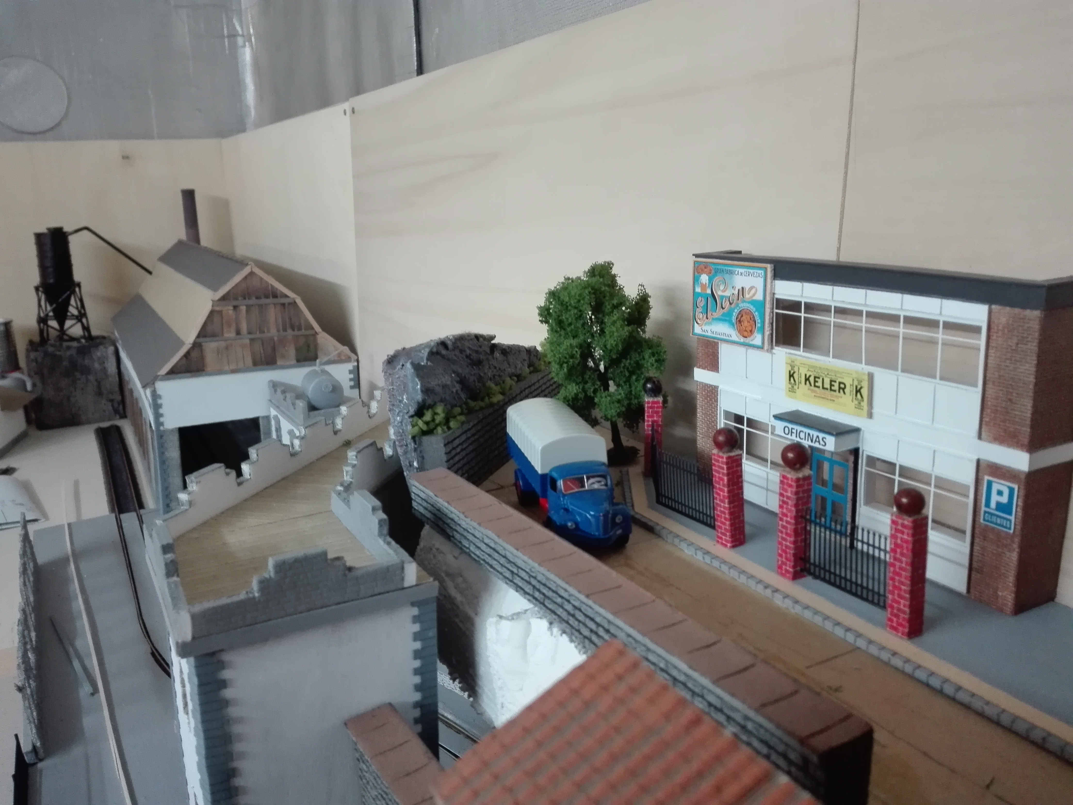

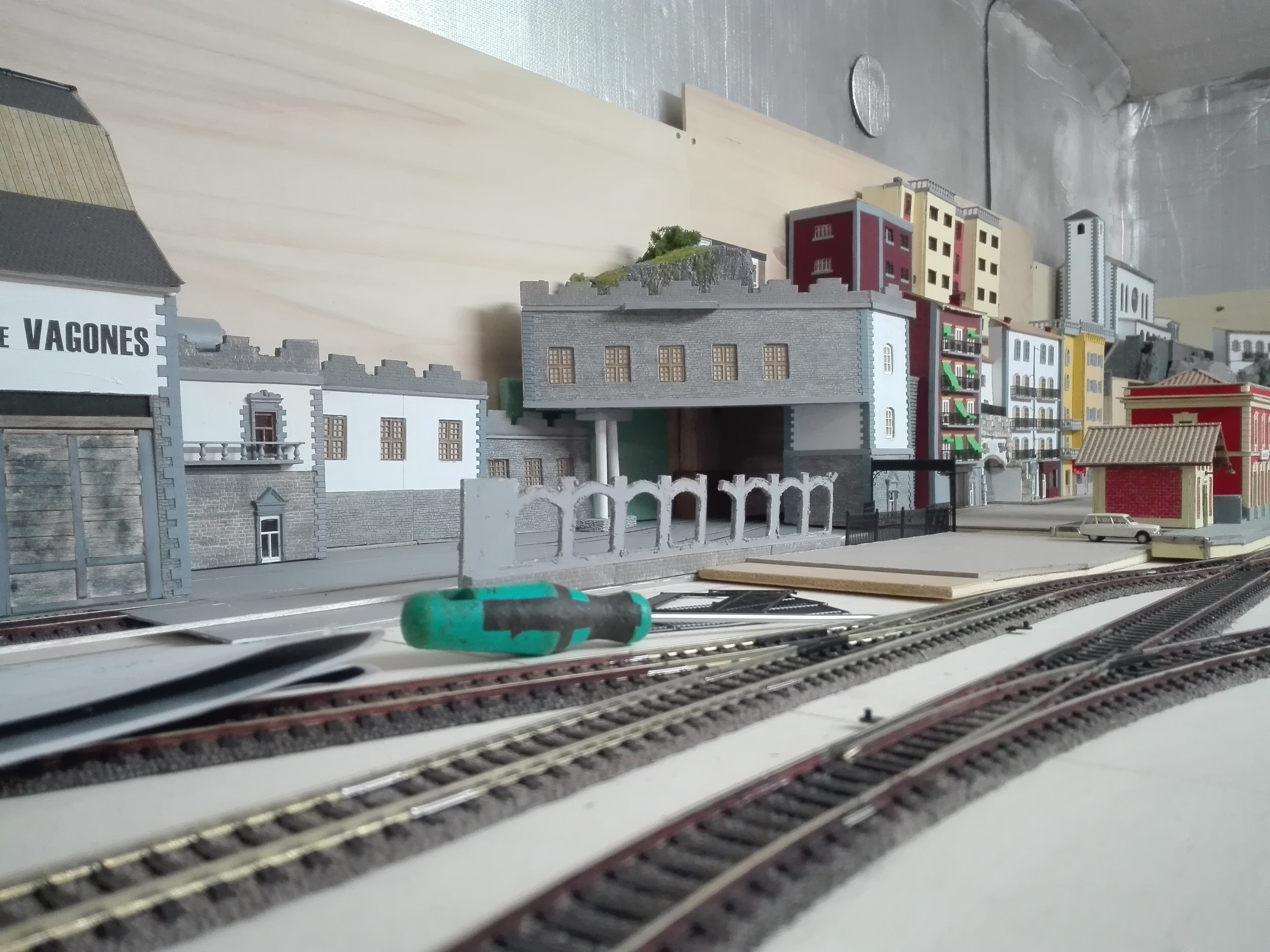

Por cierto, estoy un poco bloqueado para diseñar la fachada del edificio industrial que tengo en mente hacer para rematar la calle y hacer que todo llegue a formar un conjunto.

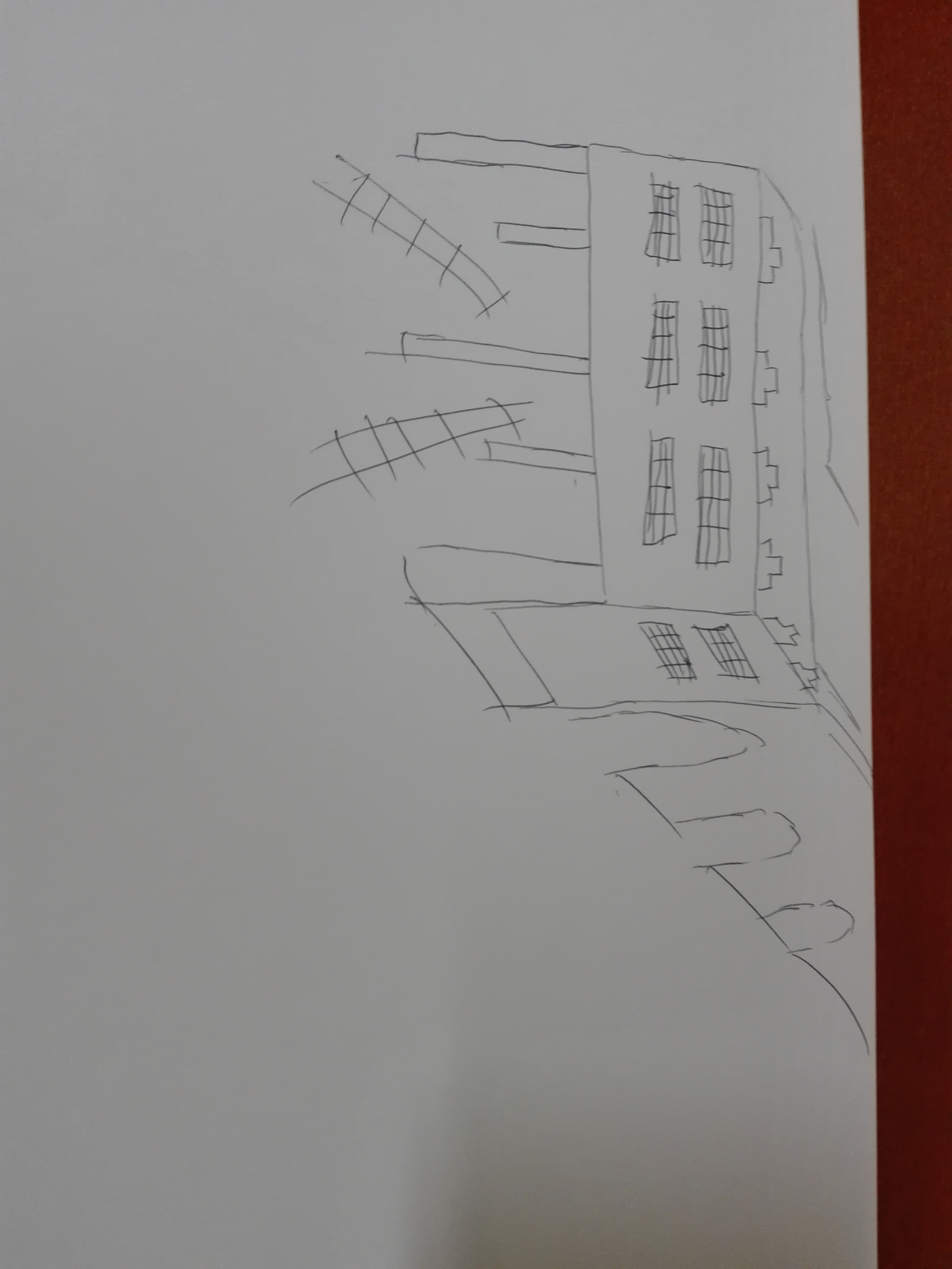

Me explico, si veis las imágenes, observaréis que los trenes acceden a la fábrica de vagones circulando por debajo de las viviendas.
Quiero hacer un edificio que tenga varias funciones:
La primera es tapar el final de la calle que baja. De este modo no acaba de manera brusca contra la pared.
La segunda es rematar la salida de las vías desde dicho paso inferior hacia la fábrica.
Había pensado hacer un edificio que perteneciera a la fábrica al otro lado de la calle y que por debajo de él pasase el material ferroviario que se acababa de construir o reparar en la fábrica. Pero no sé como diseñar esa fachada. ¿Tendríais alguna imagen de algún edificio similar y que pudiera adaptar a la maqueta?
Os dejo un par de imágenes para que veáis lo que estoy intentando hacer. Más arriba de este mensaje se ve una imagen más general en la que se intuye la ubicación de lo que estoy haciendo.
Un saludo a todos.

Si el edificio está separado del principal, podría ser de estilo diferente, por haber sido una ampliación, por ejemplo. Pero dado que la calle desparece tras él (es decir, la calle se ajusta al edificio que se presupone anterior) quedaría un poco raro. Me suena más orgánico que ese edificio concuerde en estilo con el de la fábrica. Para replicar un edificio sin ser igual, recuerda que lo que define una fachada son:
-Forma de los vanos
-Separación de los mismos
-Carpintería
-Inclusión de algún elemento ornamental (cornisas, salientes)
-Forma del tejado
-Colores
Rescatando las formas y distribución de esos elementos del edificio original, puedes relacionarlos fácilmente.
Sobre la calle que desparece tras el edificio, es importante pintar en el fondo la continuación en perspectiva de la calle que desaparece si se va a ver desde algún ángulo de la maqueta, por pequeño que sea. Si no la transición de las tres a las dos dimensiones suele quedar FATAL.
Carrington, imaginando un tejado a siete aguas

Buenas noches a todos.
Gracias Carrington por tus aportes. Algo así había pensado.
He encargado en el Taller del Modelista que me envíe Redutex igual al que está colocado en el edificio más pequeño que está en el patio de la fábrica con esa misma intención que comentas. Le pondré ventanas similares y los adornos superiores igual.
El problema es la parte inferior del nuevo edificio que tiene que permitir el paso de los trenes. Se me ocurre que podría ser un edificio alargado con columnas altas que lo separe del suelo. Algo parecido a lo que aparece en el dibujo chapucero que os pongo.
La fachada iría igual que la del edificio más pequeño que aparece en la foto. (En el que están aparcados los coches)
No sé qué os parece.
En cuanto al final de la calle, creo que se podrá camuflar con algún árbol estrategicamente colocado.
Ahora estoy un poco pez sobre la forma de fijar las vías a la base. No sé si clavarlas, pegarlas....
Trenando me recomienda clavarlas directamente a la madera, pero no sé qué tipo de clavos utilizar. (longitud, grosor etc) He visto que hay a la venta tornillos de Fleischmann para utilizar en vías Profi DE. Esas vías no sé si serán las mismas que las mías (Fleischmann Profigleis) En cuanto a los clavos, no me aclaro con lo que veo en las tiendas on-line ¿Qué opináis?
Un saludo a todos y gracias por atenderme.

Podrías incluso alargar el edificio pequeño hasta unirse al edificio alto con columnas que proyectas, sirviendo así de fondo. El portal metálico lo colocas entre este nuevo edificio (el alto) y el muro con arcos que ya tienes, frente al par de vías, y formas un recinto cerrado mayor que el que hay ahora.

Buenas noches a todos,
Que verdad es que cuatro ojos ven más que dos!!!
Ni se me había pasado por la cabeza la idea que has tenido OG22.
Muchas gracias por tu aportación. Sin duda es una buena solución para finalizar el fondo de la maqueta abajo y para rematar todo el conjunto de la fábrica.
Lo pondré en practica.

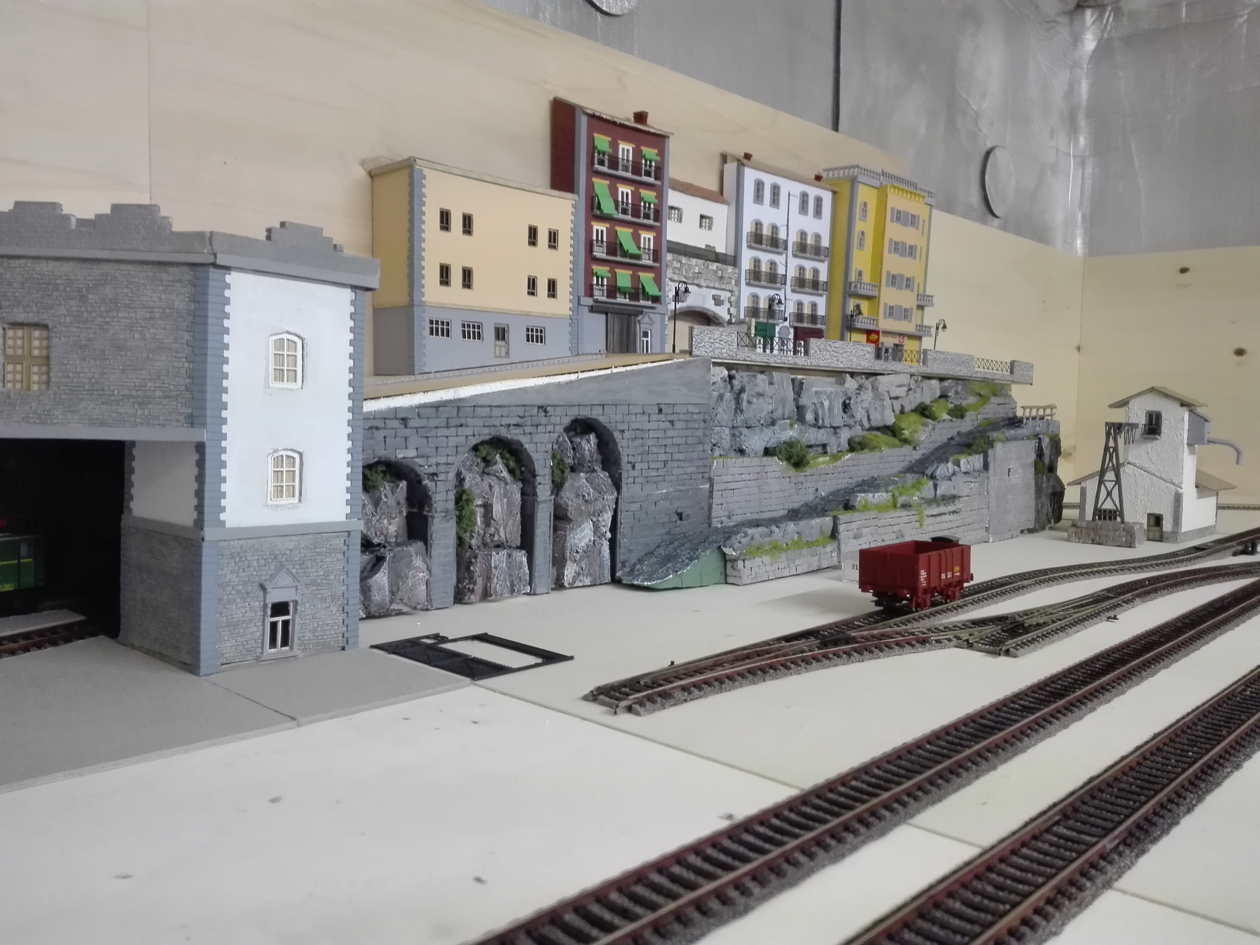

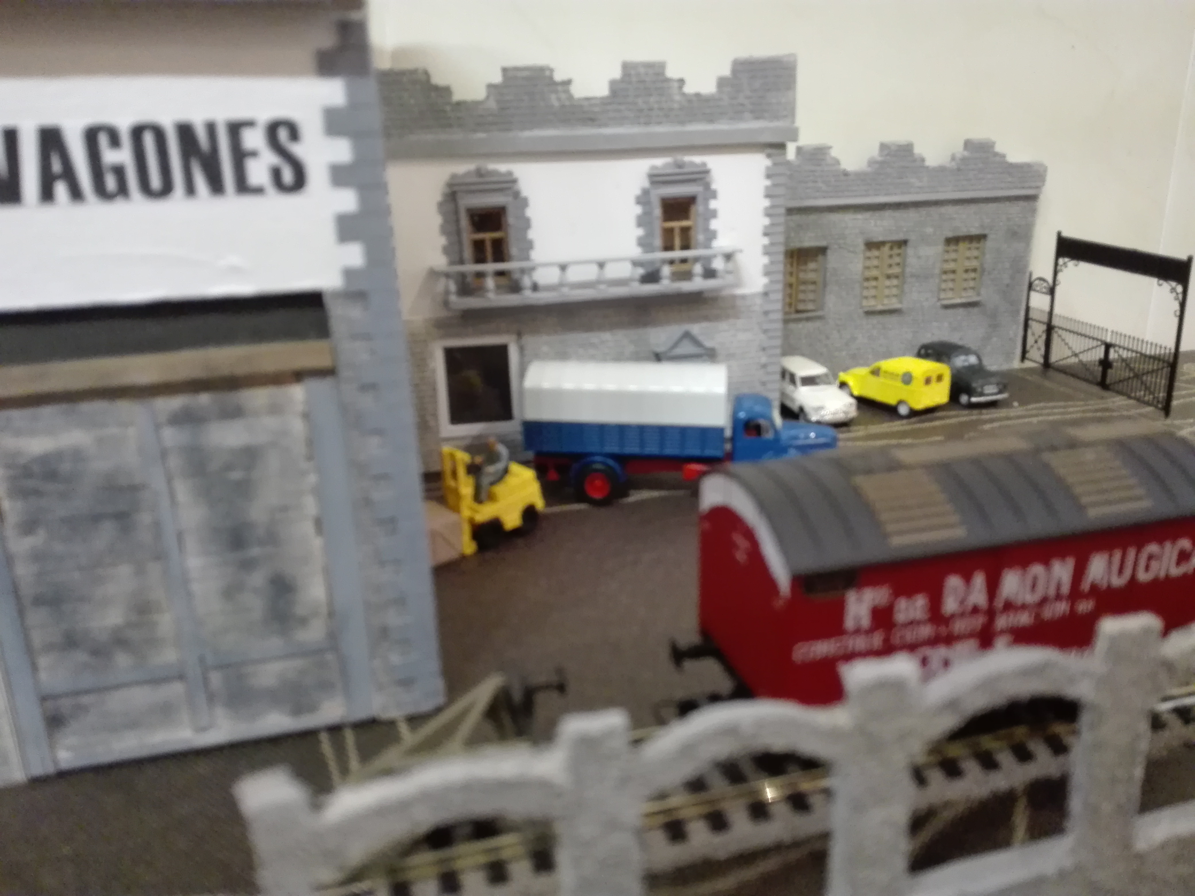

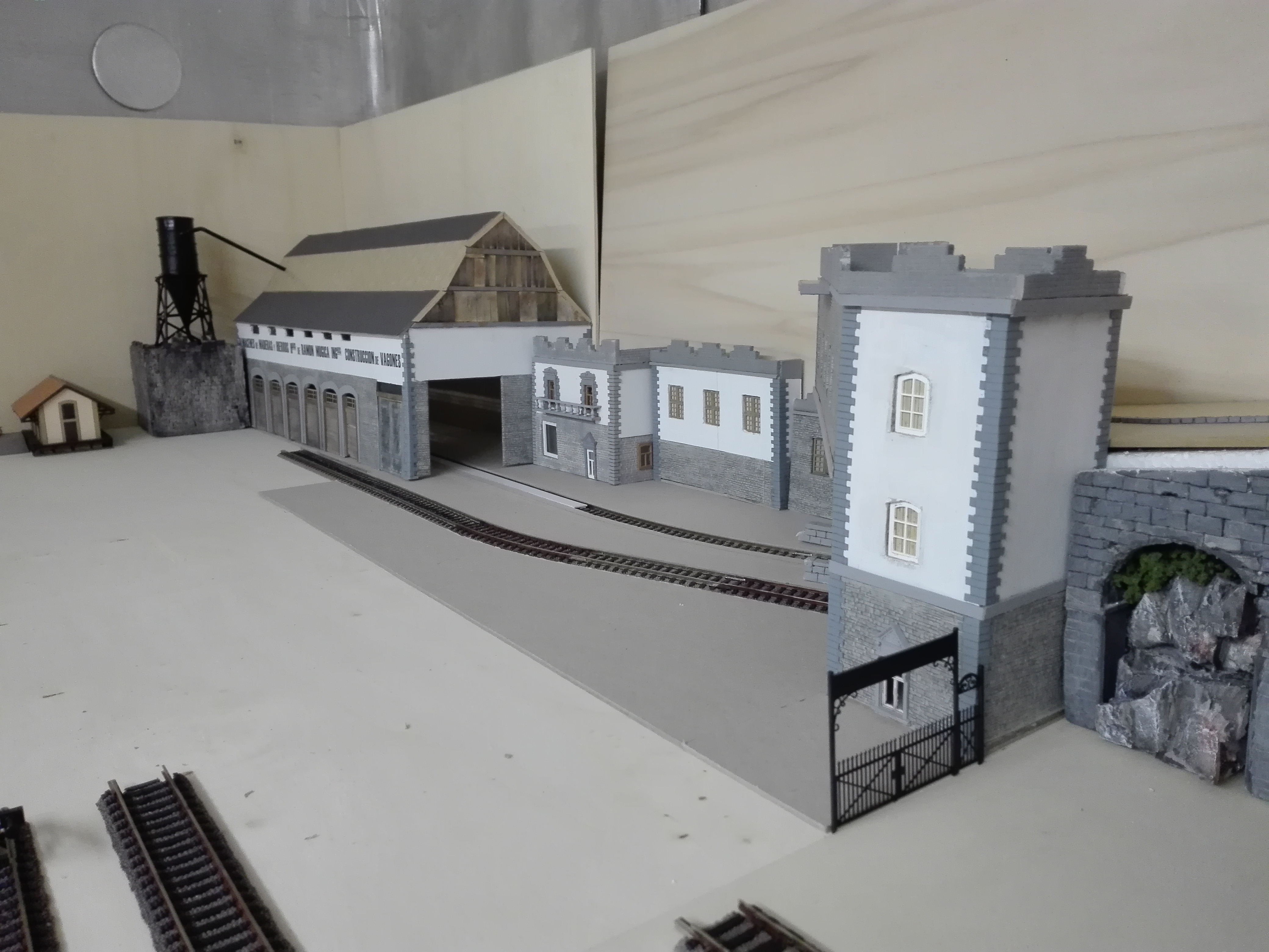

Después de un mes aproximadamente sin dar señales de vida por este hilo, os muestro lo que buenamente he ido avanzando en la maqueta.
No es gran cosa, porque no he tenido demasiado tiempo. Hemos tenido que atender a un familiar en el Hospital hasta que desgraciadamente nos ha dejado.
Pero en fin, la vida sigue, y nosotros con ella también. No hay nada mejor que la rutina y la normalidad, cosa que no valoramos hasta que nos falta.
He seguido avanzando en el remate de la unión entre la fábrica de vagones y la ciudad con el edificio "aéreo" que planteé construir y las ideas que me distéis para unirlo todo.
He comenzado ha currar en el embutido de las vías de la fábrica (todavía falta mucho) pero poco a poco va tomando forma.
Os dejo unas fotos .

Nota 07 Ago 2020 09:43
Mensajes: 3328
¡Cuánto sitio! Menuda envidia. ¡Ánimo!
Carrington, esperando ver muchos vagones saliendo de esa fábrica
Nota 07 Ago 2020 12:43
Mensajes: 423
Registrado: 28 Feb 2020 18:24
Está tomando muy buen aspecto, no te olvides de montar el fondo antes de plantar las edificaciones. Salud.
Nota 07 Ago 2020 15:21
Mensajes: 810
Registrado: 25 Sep 2016 15:17
Se va a quedar realmente bien! Ánimo.

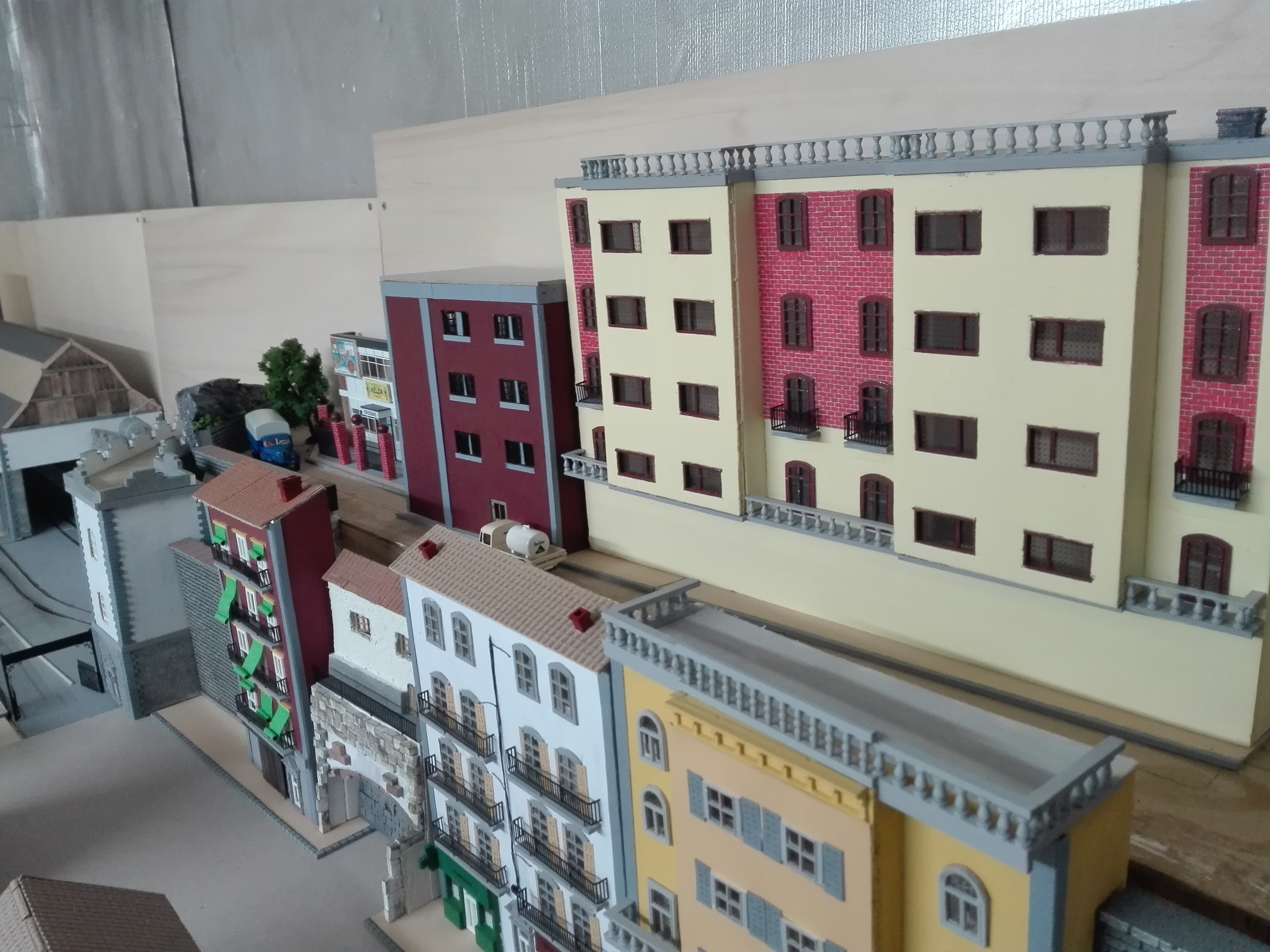

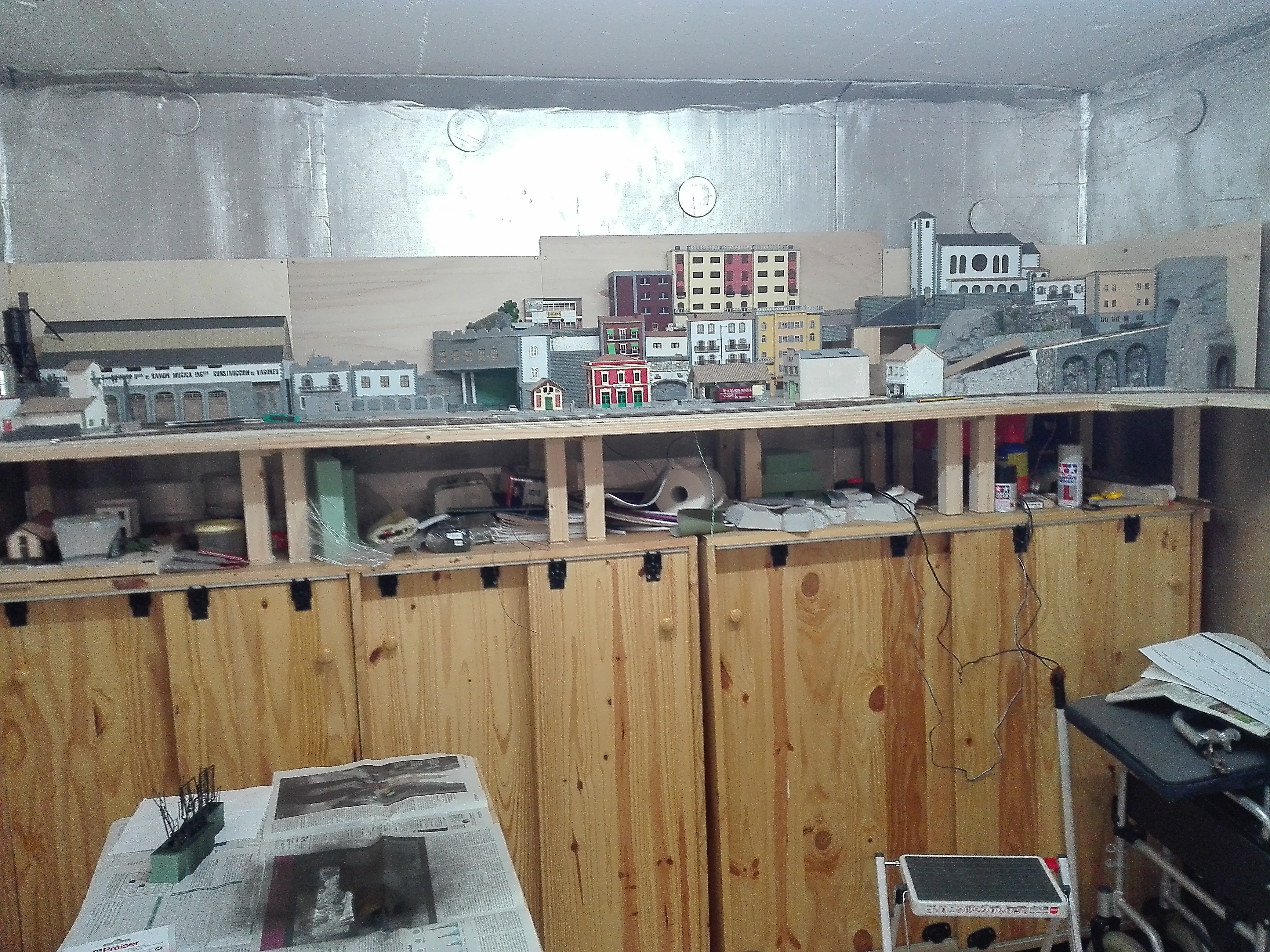

Hace tiempo que no os muestro los avances que estoy haciendo en la maqueta.

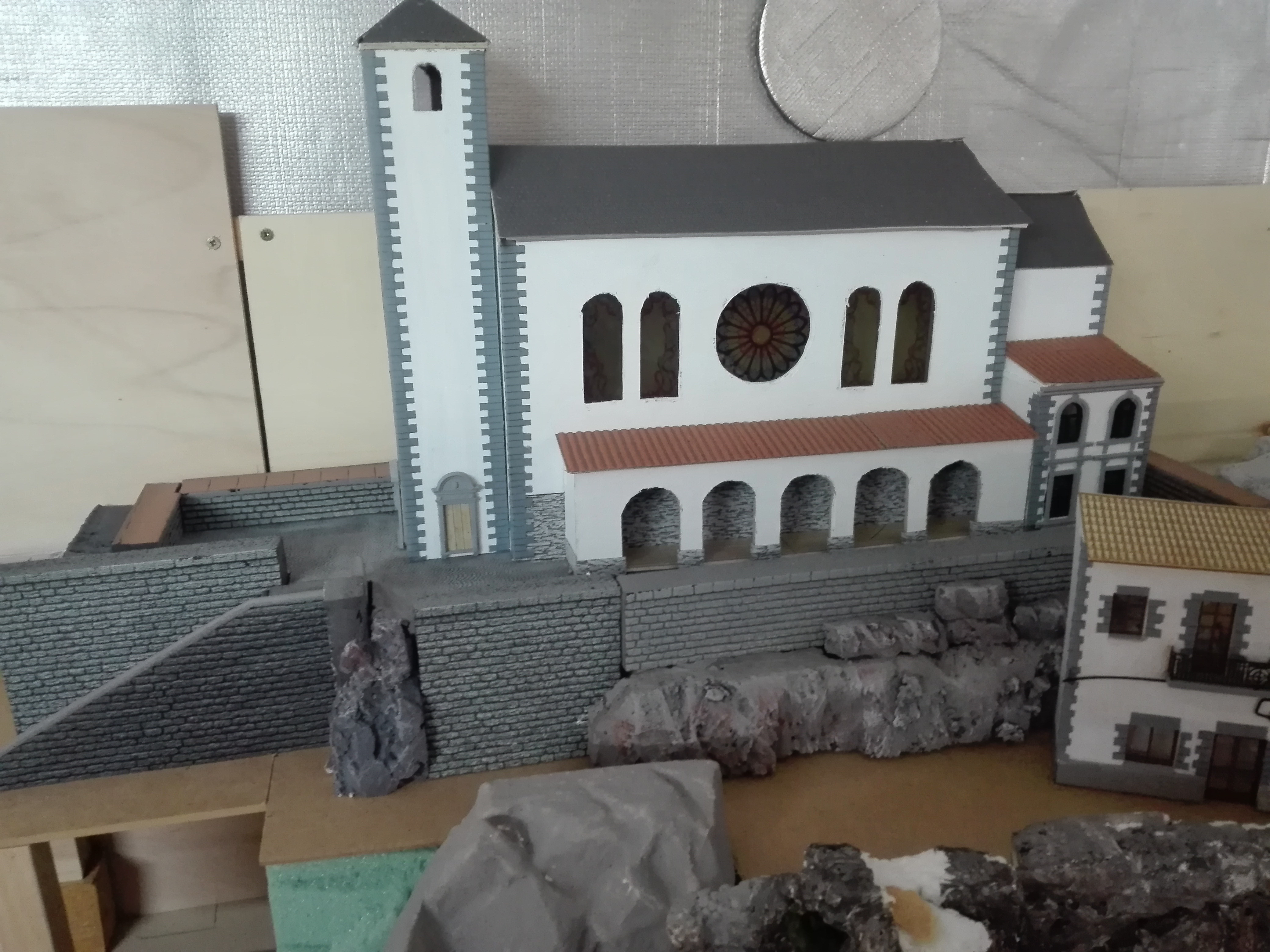

En todo este tiempo, he estado trabajando en la decoración del fondo de la maqueta, que aunque todavía no está acabado, está ya bastante avanzado.
Una vez termine con la parte de atrás, me meteré de lleno con la parte baja de la ciudad y las vías y sus alrededores.
Os pongo unas fotos.
Un saludo y feliz año nuevo.

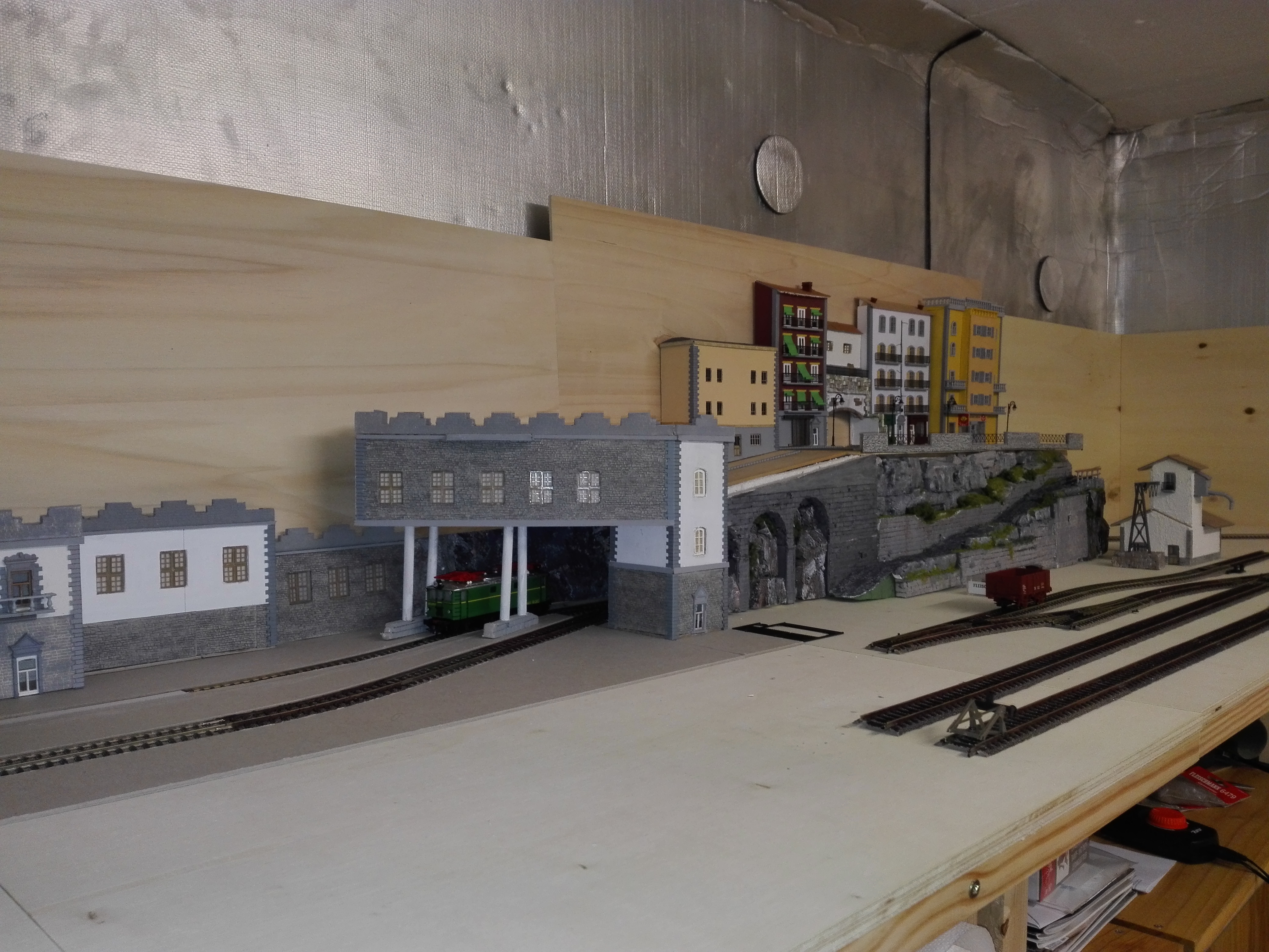

VISTA GENERAL DE TODO LO HECHO HASTA AHORA
DESDE LA ESQUINA DE LA FÁBRICA DE VAGONES, LA CIUDAD CON SUS DOS NIVELES
VISTA GENERAL DE LA CIUDAD DESDE EL ÁNGULO OPUESTO
POR FIN CREO QUE ENCONTRÉ UNA SOLUCIÓN AL REMATE DE LA ZONA ALTA A LA ALTURA DE LA FÁBRICA DE VAGONES. OTRA FÁBRICA EMBLEMÁTICA DE DONOSTI (CERVEZAS EL LEÓN)
EL REMATE DE LA OTRA ESQUINA CONSTA DE UNA IGLESIA Y UNA ZONA DE MONTE QUE CONECTA CON LA ZONA DEL TUNEL DE SALIDA DE LA CIUDAD
A FALTA DE HACER LA COLINA, ESA ESQUINA ESTÁ ASÍ

Bravo Peio! Estas hecho un artista. Me encanta el trabajo que estás haciendo. Se ve que te gustan mucho los edificios. Menuda cantidad en tan poco espacio. Es una maqueta estilo americano ambientada en Donosti! Un día habrá que verla en directo!
Ánimo con la continuación. Un saludo,
Mario
Un saludo, Mario
Nota 27 Dic 2020 09:38
Mensajes: 2196
Registrado: 12 Ago 2008 07:21
Tiene muy buena pinta el uso de las perspectivas y distintas alturas para dar profundidad.

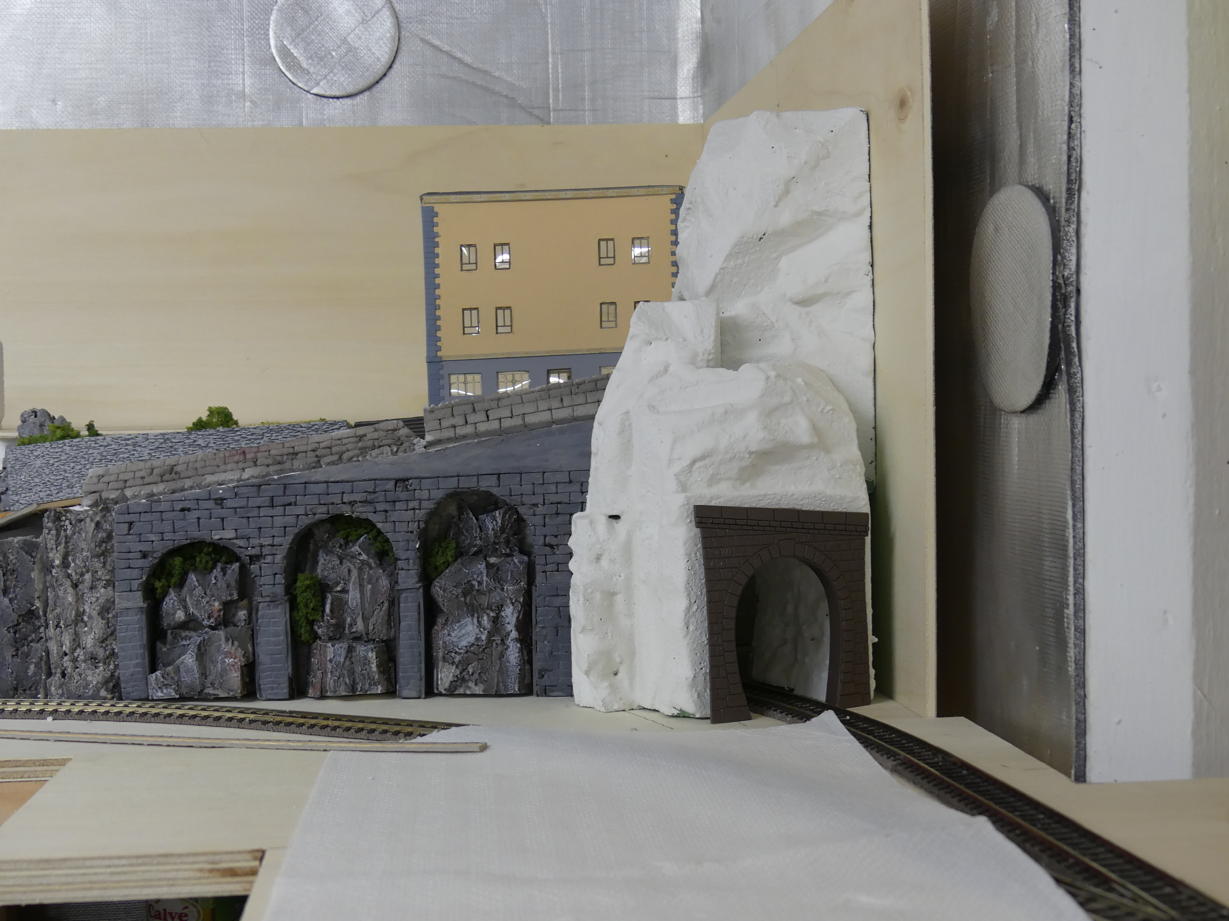

Hola a todos,

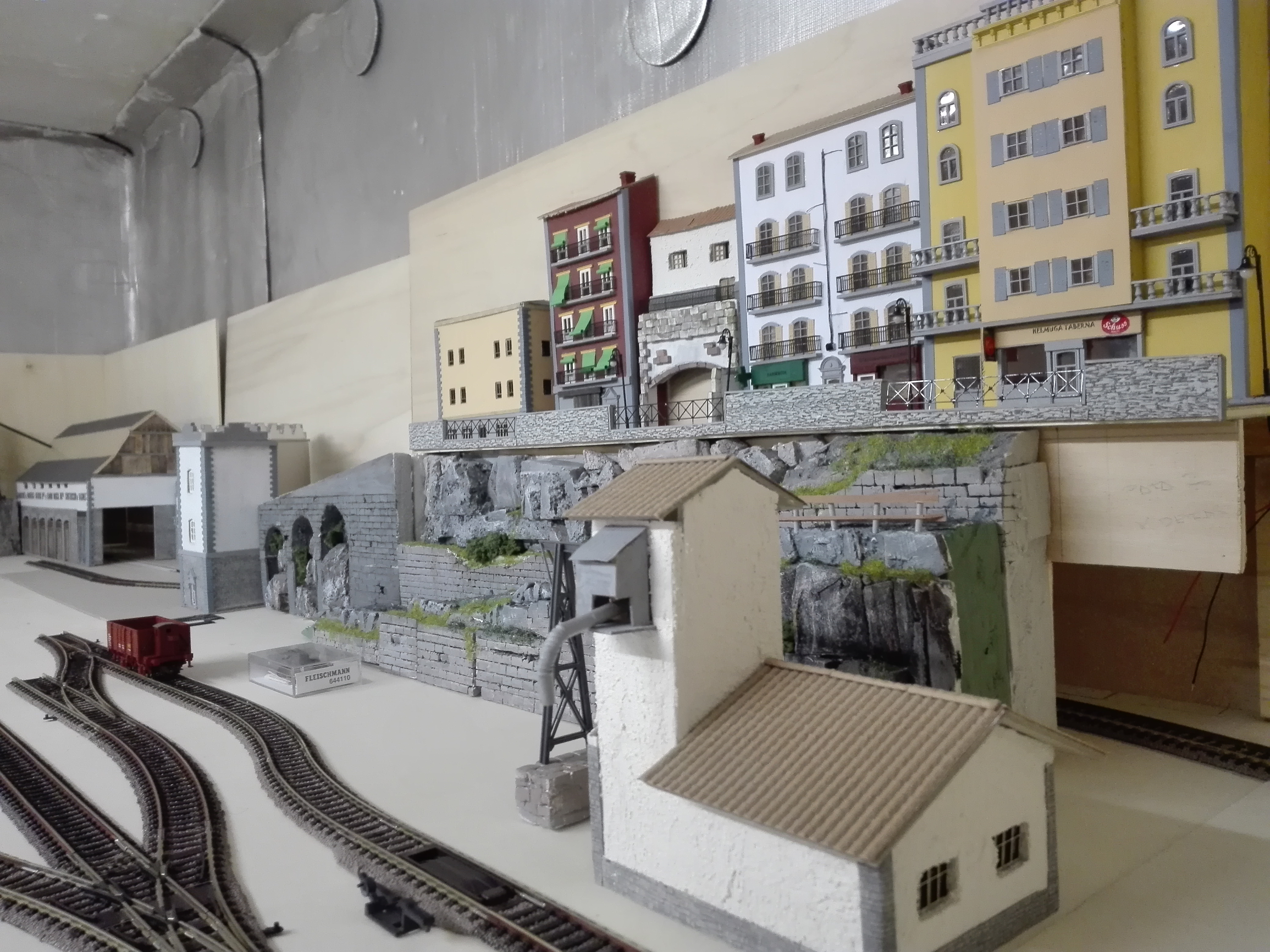

Poco a poco voy avanzando en la decoración del módulo central de la maqueta.

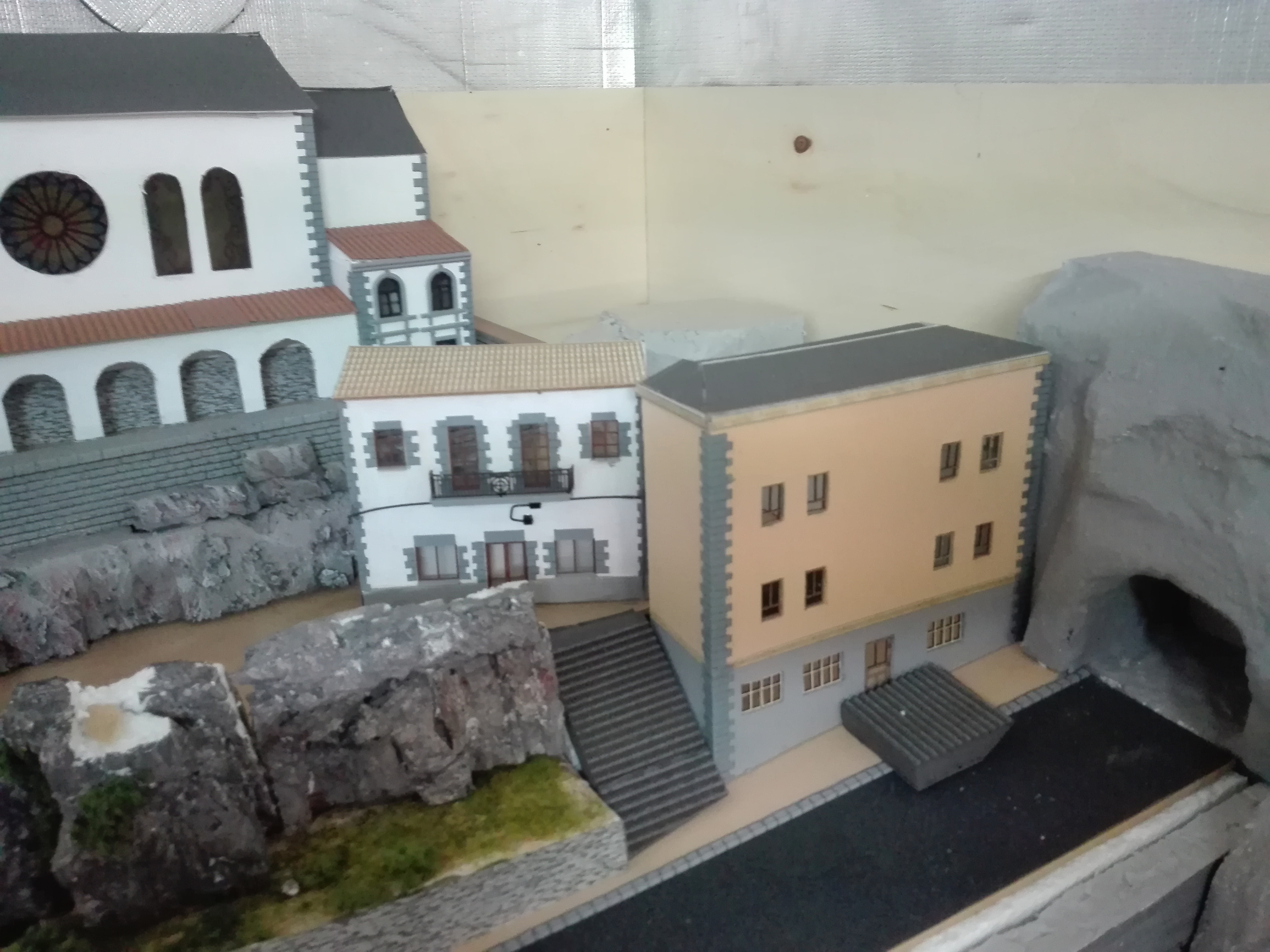

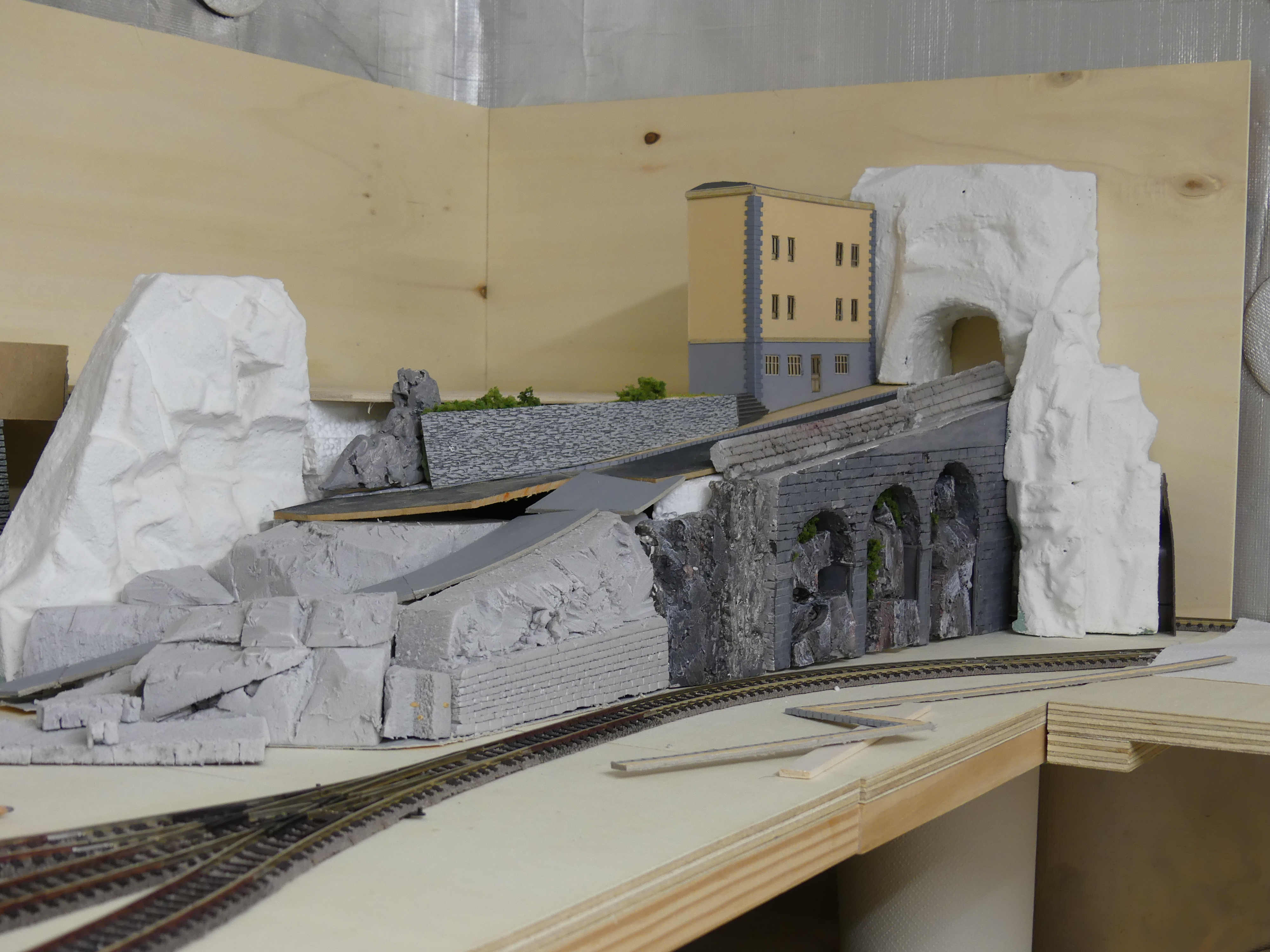

He procedido a sustituir el muro que había colocado entre el edificio de entrada a la fábrica de vagones y el bloque de viviendas granate (Se aprecia en las fotos anteriores) por otro pequeño edificio construido de forma artesanal con cartón rígido de 2 milímetros.
En la esquina derecha, he terminado de tapar el paso ferroviario subterráneo hacia la fábrica con un último bloque de viviendas (éste es comercial), combinado con un poco de muro, monte y vegetación.
Le he dado la forma a la rampa de salida de la ciudad. Hay que recordar que tanto la rampa, como la zona de las arcadas, e incluso todo el fondo en el que se encuentra la iglesia y los bloques altos, son partes desmontables. De este modo me aseguro poder rescatar trenes del interior del paso subterráneo a la fábrica y además facilita la limpieza de las vías etc.
También he colocado la boca del túnel (acceso ferroviario a la fábrica) y para ser una referencia de las baratas, creo que ha quedado por lo menos resultón.
He construido una caseta de enclavamiento, y bueno.... he ido dando un poco más de apariencia a las rocas de la derecha.
Os dejo un vídeo con la situación actual de todo el tinglado.
