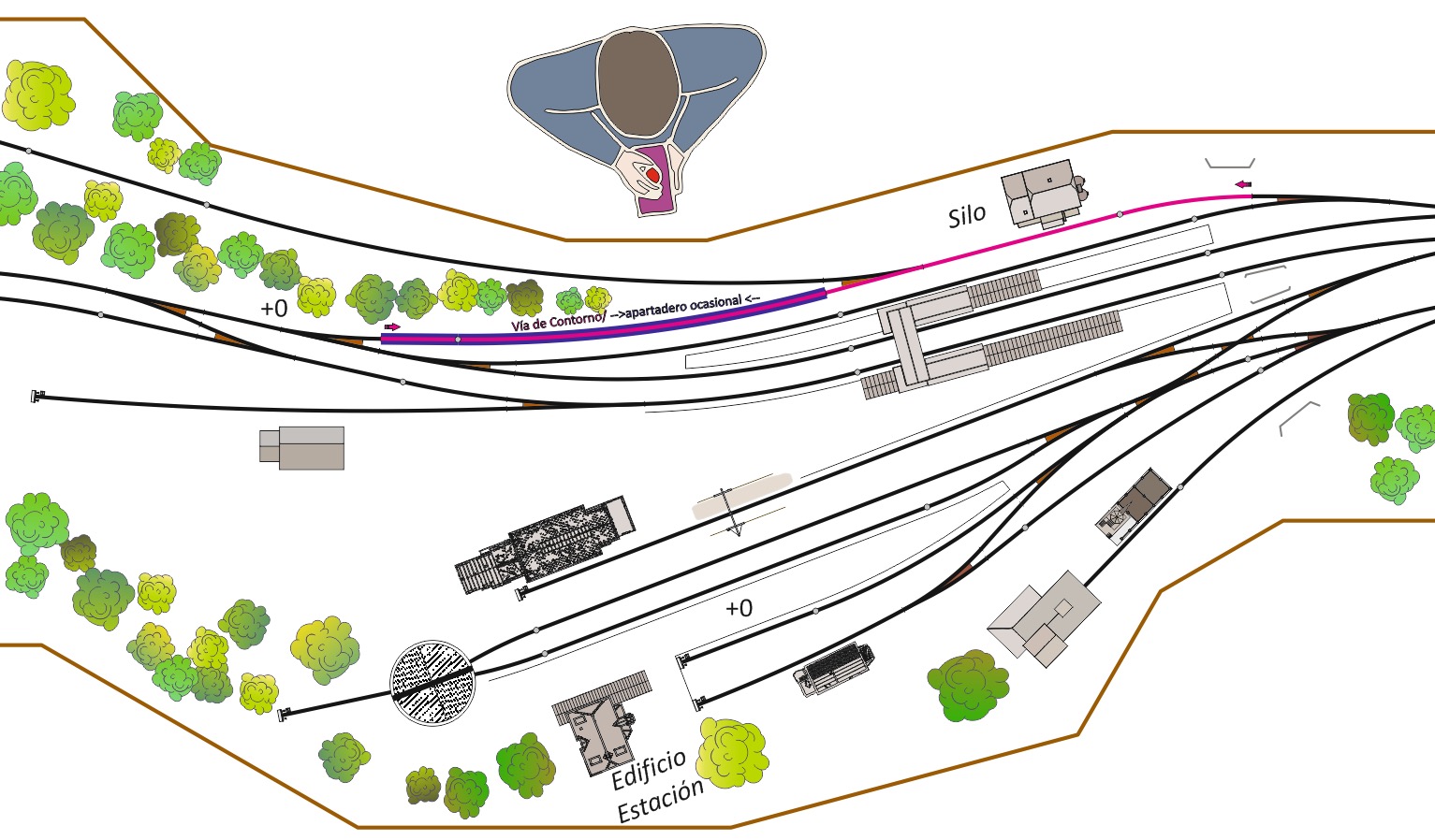

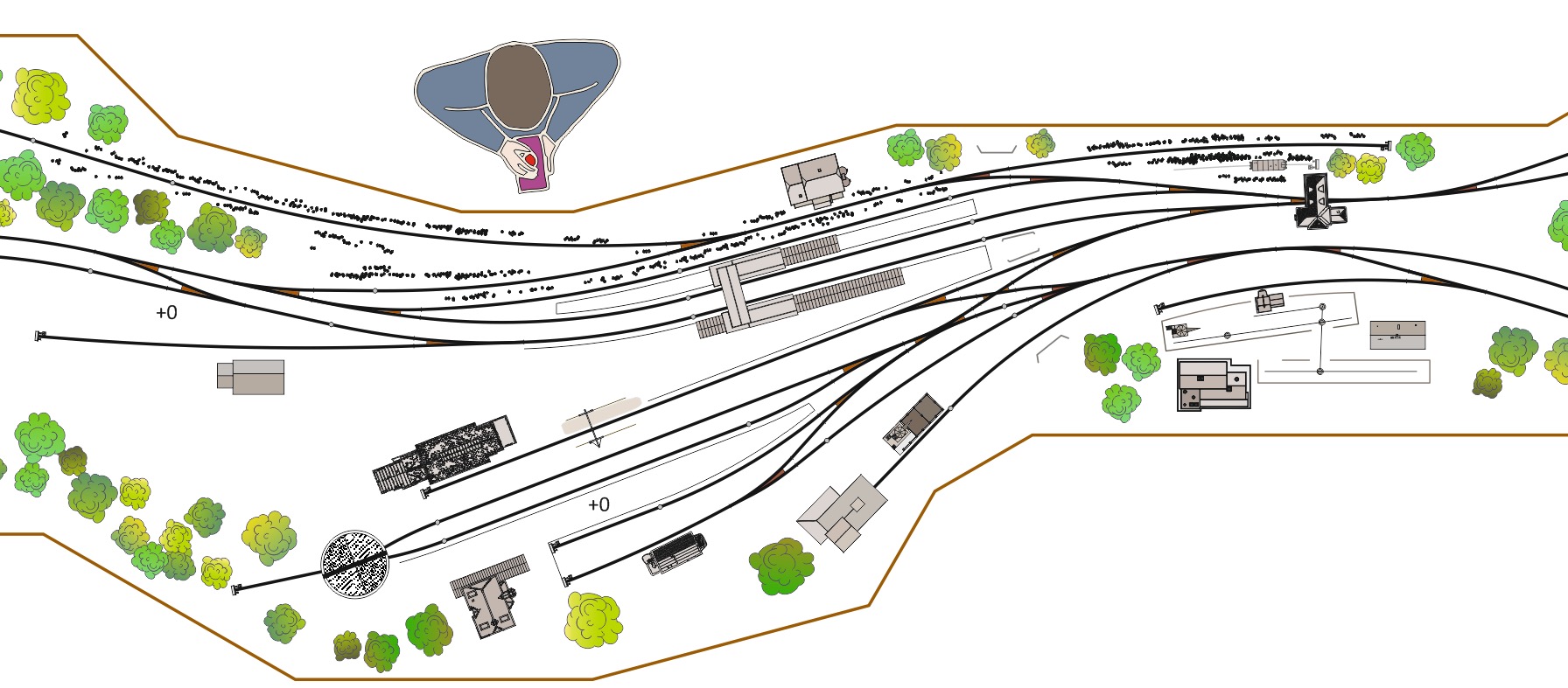

Muy buenas Miguel31!!
Pues viendo el trazado de la via en superficie me parece ademas de acertado muy limpio y con esas curvas el material va a lucir como dios manda!!! Me recuerda a una parte del trazado de la mia solonque en mi caso en esa parte hay una parte de doble via que la cruza por debajo. Pero vamos que comparto lo dicho por los compañeros, pero sobre todo estoy de acuerdo contigo en el tema del paisaje, que tan importante es para evocar, y transportar al publico a un rincon diminuto y hacer dosfrutar con las vistas. Asique si, tan importante es el trazado y la limpieza de vias y sencillez, como lo es en gran parte un detallado y bonito decorado lo mas realista posible!
Saludos y como digo siempre, atento a tus avances.
Mensajes: 214
Registrado: 15 Sep 2015 23:35
modelico escribió:
Hola Miguel
Bravo! Bravissimo!
Es un concepto de maqueta redondo. El diseño de la estación me parece genial. Ese culatón a la derecha generará unas maniobras sin problemas, que libera, simultáneamente, el paso de composiciones de la vía general.
La forma en S de la zona de tránsito/cambio de tracción me parece fantástica, los radios son muy generosos y la zona central de la S se mantiene recta. El bretel está muy bien colocado e independizará la gestión del tráfico local del general. Hay mucha curva pero con sentido y con radios enormes. Ahí no vas a atener problemas.
Como único punto que yo reflexionaría: arrancar el ramal hacia la fábrica de cerveza más a la izquierda, liberando la cuarta vía de la estación. No veo que los trenes que se dirijan allí arranquen de una vía en mitad de un andén.
Has conseguido representar una obra de teatro donde los “actores” aparecerán y desaparecerán de la escena tras haber cumplido su papel. Me encanta.
Carrington escribió:
Comparto lo que dice Modelico. Si colocas la aguja a la fábrica de cerveza a continuación de la que da pie a esa vía no inutilizarás la vía más cercana al edificio de estación. Como dice él, un proyecto magnífico y que te dará muchas horas de explotación realista.
Una pregunta... ¿Dejarás las composiciones de trenes fijas? Siempre es conveniente pensar, en caso de no tener una zona habilitada al efecto en la zona visible de la maqueta, de dotar a la playa de vías oculta de una bandeja extraíble, hecha con guías de muebels de cocina, para alterar los coches y vagones que forman parte de las composiciones a tu gusto. Y viendo que tienes accesibilidad por ambos lados, parece sencillo hacerlo en la playa de vías oculta principal.
Carrington, aplaudiendo tras la rosa de los vientos
Hola a todos, y muchísimas gracias Modelico y Carrington. Me alegra muchísimo que os haya gustado y lo cual me hace redoblar entusiasmo y deseos de empezar.
Creo que me he explicado mal y de manera incompleta a la hora de describir el trazado. El edificio que está a pie de la línea (ahora en color rosa) de la que parte el ramal de la fábrica de cerveza, la había previsto como vía de contorno, y el tramo ancho de color azul como apartadero ocasional ya que puede albergar cómodamente 6 o 7 vagones de mercancías, o bien 3 o 4 de pasajeros. Las otras tres vía de esa parte de la estación serían las dedicadas al tráfico de grandes líneas de pasajeros, principalmente las dos primeras, ya que para trasiego local estaría la "estación término" en la cual sí está el edificio principal con su marquesina. La tercera vía, la paralela a la de contorno, podría servir tanto para mercancías como pasajeros, aunque en un momento dado cualquiera de las tres podría tener múltiples usos, pero no es la idea.
Si coloqué la aguja tan lejos de las de los extremos fue tanto por crear el apartadero ocasional que he comentado, como para darle una mayor longitud al trazado del ramal, separándola todo lo posible del resto mediante vegetación u otras barreras visuales para acentuar el efecto.
No obstante, siguiendo vuestro consejo, se me ocurre probar con una quinta vía que parta desde el grupo de agujas de la derecha y conduzca directamente a la fábrica, aunque no sé muy bien donde podría instalar el silo, tal vez al inicio, ya que luego el ramal desciende suavemente hacia la fábrica. Lo que descarto es hacerlo desde la parte izquierda, pues se acortaría demasiado el trazado.
En lo referente al tema de las composiciones, los trenes de pasajeros serán composiciones fijas, tipo D-Zug (los cuales teóricamente no paran entre origen y destino, y para los que habría que programar los horarios y cruces con cuidado... ¡otro aliciente más!), expresos, correos, algún automotor, etc... También se me ocurre que se podrían detener dos trenes, por ejemplo un correo con tres coches y un expreso con cinco, para que continuasen viaje juntos solo con tracción eléctrica (y porqué no una doble tracción eléctrica/vapor), dejando la locomotora de vapor en la zona de mantenimiento hasta el regreso del convoy y descomposición del mismo en sus partes originales. Los trenes de mercancías podrán pasar de largo, recoger o dejar vagones procedentes de la fábrica de cerveza o del cargadero de madera, o bien recoger algunos vagones de cereal que, después de cargar en el silo, han quedado a la espera en el apartadero ocasional o en la vía 3.
Los pequeños trenes de pasajeros locales pararán en la zona término (sin electrificar) para maniobras con acople y desacople de algún vagón de mercancías, pequeños furgones correo, coche adicional... los de mercancías pueden dar mucho juego ya que no he previsto que ninguno de los dos almacenes sea de ningún producto en concreto, y la empresa de carbón está ahí al lado.
Los primeros planos que hice solamente incluían una hélice en un extremo; en el otro había fantaseado con una boca de túnel que conectase con una mesa con ruedas de quita y pon en la que situar cinco o seis líneas con esa idea, pero habida cuenta de la longitud de las composiciones, el considerable espacio adicional que ocuparía en la buhardilla, y que eso de "quita y pon" acabase dañando la conexión, lo descarté.
He dejado 22 cms entre niveles para poder meter las manazas con comodidad en caso de desastre, y las composiciones las introduciré o retiraré a través del culatón en el que acabo de ampliar la longitud útil a 2,15 metros.También lo puedo usar como vía de programación.
Lo dicho, agradecidísmo de vuestras estimulantes palabras y vuestros consejos.
Muchas gracias, Maquifuenla. Espero tener la habilidad y el tiempo suficientes para poder plasmar todo lo que tengo en la cabeza en este proyecto.
Un saludo y gracias por estar ahí.

Vale Miguel, eso me pasó por mirar sin gafas. Efectivamente, la cuarta vía no tiene andén y funcionará como apartadero o inicio de ramal de maniobras. Visto así, da por no indicado mi comentario.
Pero como me ha gustado muchísimo tu diseño, y parece que quieres una línea larga que conecte con el edificio en el bosque, no me callo una opción alternativa: llevar esa línea hasta el culatón de la derecha. Tendrías que eliminar el edificio que está en el lado norte de tu diseño(silo); tiene el inconveniente de que puedes empezar a cargar el culatón con muchos cometidos.
Yo me guardaría esta opción solo por si acaso y no sería prioritaria, pero te la menciono por si acaso.

Jo, Miguel no tengo nada que aportar por que la primera impresión de ese plano que has puesto me ha dejado noqueado.
QUE BONITO!!!?

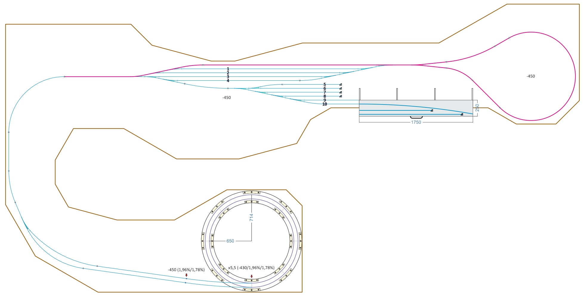

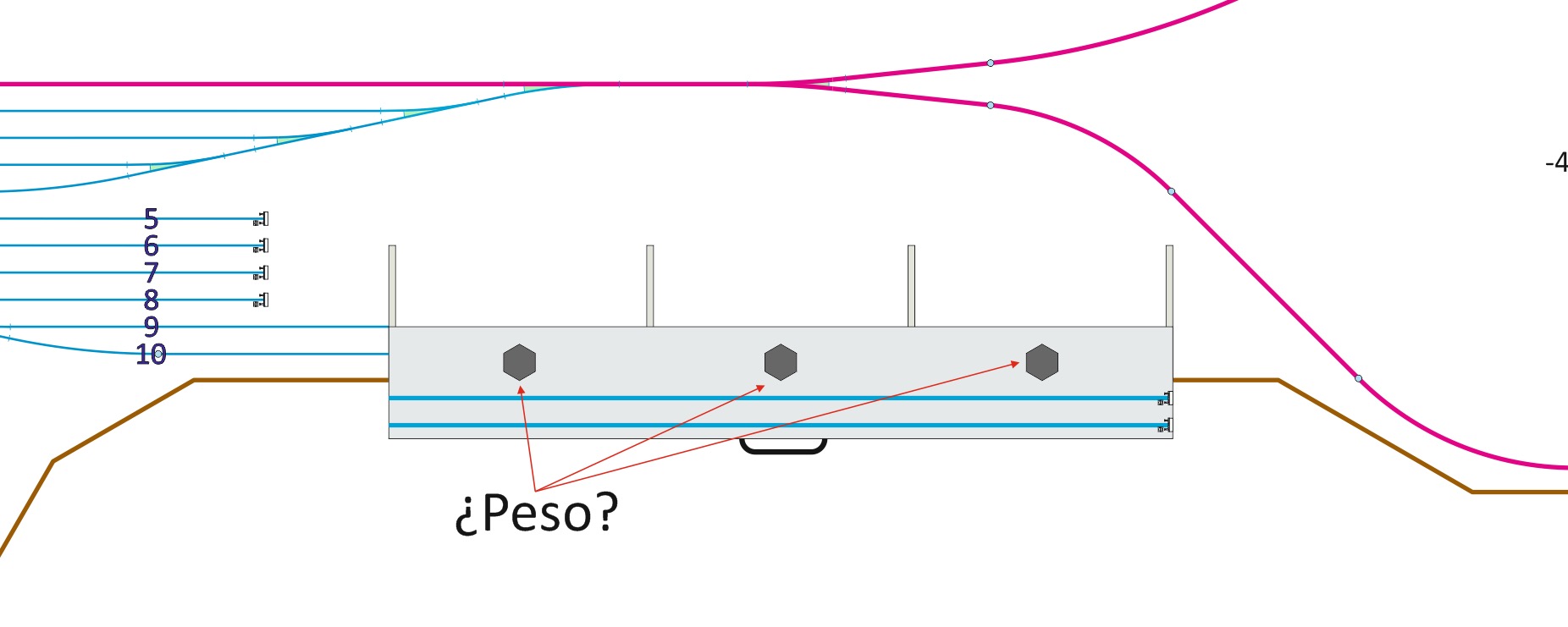

Mensajes: 3328
Mis palabras se referían a la explotación ferroviaria real y su traslación en la maqueta. Al no ser una estación-empalme sino una estación de paso, la agregación/segregación de ramas, al menos desde fuera, se me presenta como poco habitual, lo mismo que el hecho de cambiar las composiciones en una estación de paso. Precisamente por ser operaciones ferroviarias que tienen lugar en estaciones término o de empalme (función que en tu caso cumple la estación oculta como "resto de la red"), veía más realista el hacerlo fuera de tu estación principal.
Por ejemplo, si la explotación la vas a simular a lo largo de un año, en fechas señaladas, como por ejemplo en Navidades o períodos de vacaciones concretos, los trenes de larga distancia suelen aumentar mucho la composición; en cambio, en épocas de menor tráfico, los trenes decrecen. Las estaciones de paso como la tuya no suelen influir en la composición del tren. Y esa variación de la composición se organiza fuera de la vista (entendiéndolo como fuera del trazado decorado).
Por eso en las estaciones ocultas, y más cuando la estación central de la maqueta es una estación de paso como la tuya, se reserva al menos una vía, algo separada del resto, para poder introducir la mano. Si las pendientes están muy ajustadas, o para evitar daños en zonas que realmente no vemos, lo mejor es acercar esa vía o par de vías al borde, y extraerlas en forma de bandeja para que, ya con luz, intercambiemos ahí sin ningún problema las composiciones que queremos alterar y que luego aparecerán en la parte decorada diferentes a las habituales.
Evidentemente, esto no rige para el transporte de mercancías pues, como bien apuntabas, esa estación puede producir varios vagones de mercancías diversas que dan lugar a maniobras interesantes. Entiendo que tu diseño de la estación oculta habría que reelaborarlo para lo que digo, pero en propiedad, pocas estaciones de paso producían coches adicionales.
Si no quieres renunciar a esas maniobras con material de viajeros, lo mejor es añadir en la maqueta una justificación que no deje lugar a dudas de que esas maniobras tienen que ser así. Y que aparezca reproducida en la maqueta o, simplemente, sugerida. A pesar de que pueda parecer repetitivo, podrías reproducir, en la parte superior derecha, en vez de las cuatro o cinco casas que aparecen, un santuario religioso o un balneario que dominara ese cerro sobre las espirales. Como en el caso de Lourdes o de cualquier centro curativo de aguas termales, la sola presencia del edificio y sus alrededors (jardines, por ejemplo) hacen perfectamente entendible que esa estación genere ese tráfico a añadir o eliminar de los trenes (trenes de peregrinos, como Lourdes, con coches hospital, camillas, etc. o trenes de postín, de la alta sociedad con destino a un hipotético centro termal). En ese caso, un par de vías muertas para aparcar material de viajeros en la estación, no vendrían nada mal. :D

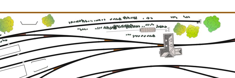

Miguel 31 escribió:
..... a la hora de decorar la propia vía, que debería tener menos tránsito que las otras tres y por lo tanto entiendo con más hierbajos y coloración distinta de balasto y traviesas. ....
En un módulo que estoy haciendo yo, aunque aún no he empezado con la decoración, una vía con esas características lo que he hecho ha sido separar cada traviesa de las de al lado y quitar como un tercio de ellas, dejando la separación entre las restantes un poco desigual, cunado la decore irá con un balasto "más viejo" y hierbajos, como tu dices, para representar una vía que no es de paso y que aunque se usa, tiene un mantenimiento más irregular que la vía principal.
Para cortar las traviesas lo que hice fue de un tramo de vía flexible quitar los railes y lugo con una cuchilla que iba calentando con una vela de esas "anti mosquitos" los cortes se hacían en un plis plas. Una vez retiradas las traviesas sobrantes iba volviendo a "enhebrar" los carriles y listo.

El Matao escribió:

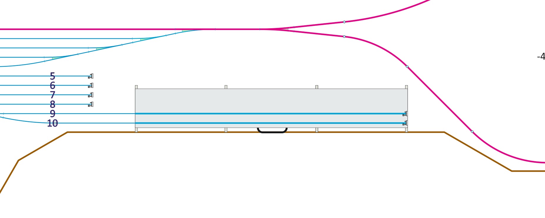

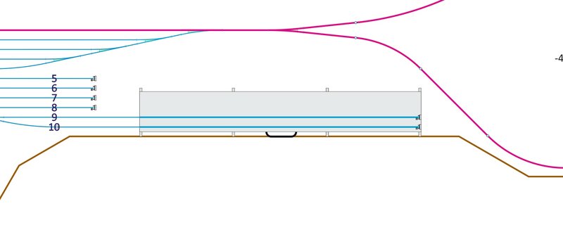

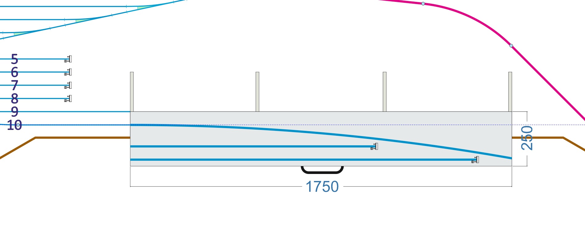

Buenas tardes a todos, y en particular a Carrington y El Matao. La verdad es que con semejante derroche de conocimientos y de aplicación práctica de los mismos me siento abrumado, a la vez que fascinado. Con tal argumentación no puedo por menos que llevarla a la práctica en la medida de las posibilidades de espacio (que lo hay) y de las que creo mis habilidades técnicas, así que he incluido una vía muerta (de 1,2 metros útiles) a modo de aparcamiento de ese material de viajeros en una zona que creo no desdice ni estorba. Paralela a la misma, pero ya como vía completamente abandonada, he incluido una que ya conoció tiempos mejores junto con su hermana, pero que ha ido quedando en total desuso. Había pensado en envejecerla como apunta El Matao, incluyendo un vagón abandonado de los que hacen las veces de caseta y almacén, pudiendo ser un buen lugar para dejar diversos materiales pues el puente de señales está ahí al lado. Junto con la 4ª vía y el ramal a la fábrica de cerveza completarán el trazado "descuidado", todo el sin electrificar; y ya de paso planteo la duda de si las agujas deberían presentar idéntico abandono a nivel de traviesas o bien son elementos que deben conservarse en buen estado.
En lo referente a la justificación en los cambios en las composiciones de los trenes de pasajeros si bien había imaginado, como ya apunté en entradas anteriores, una zona histórica con castillo y todo, debido a la más que generosa altura del techo en esa parte de la buhardilla, simplemente lo había visto como un decorado, y no como un motivo tan influyente en el tráfico de pasajeros; y tal vez ese largo paseo al lado del río pueda ser el marco perfecto para la villa termal que propone Carrington. Se me ha venido a la mente la bellísima ciudad termal de Karlovy Vary, en la República Checa, que tuve el imborrable placer de visitar hace 20 años.
Descarto poner un hotel, balneario, o iglesia, en la parte derecha, no por no ser una estupenda idea, si no porque ahí el techo ya ha descendido bastante y estos elementos merecerían estar altos para destacar, lo cual lo hace incompatible. No obstante, bien podría haber una zona de viñedos con sus bodegas, dando un nuevo motivo para más variedad de mercancías.
Por último, también me ha parecido una excelente idea lo de introducir los trenes "a escondidas" y no directamente sobre el trazado, y la mejor localización que he encontrado es la que indico en el plano general. He añadido una vía más a la estación oculta del nivel inferior para aproximar al máximo la entrada al borde. Como extravagancia planteo una vía curva que conecte directamente con la vía 10 de manera que se puedan introducir trenes mayores de los 1,75 metros aproximadamente de longitud de la vías en la bandeja. También me surge la duda de si será necesario cierto contrapeso para evitar disgustos cuando la bandeja esté fuera; las guías sujetan lo suyo, pero tal vez sería un elemento a considerar ese peso extra.
Bien, pues ahí os dejo mi particular visión de parte de vuestras estupendas ideas/consejos plasmados en estos sencillos planos.
Y por supuesto mi más sincero agradecimiento de nuevo.

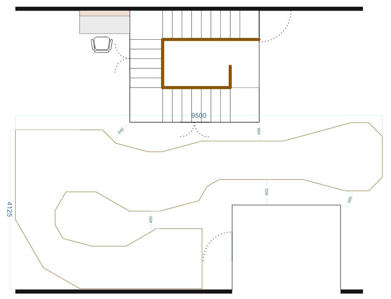

Miguel. Buenas tardes.
Mirando el espacio que tienes no has pensado en aprovechar el espacio que hay a la izquierda y derecha del hueco de la escalera?.

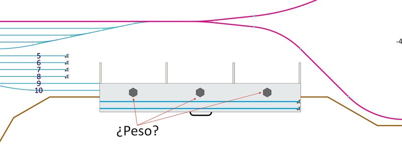

Mensajes: 3328
¡Bravo! Es la idea que nuestros colegas británicos utilizan a menudo y la verdad es que es muy útil. El trazado, el que tú consideres más útil a tus propósitos.
Nuestros trenes no pesan tanto y no debería haber problemas. Además, estas guías suelen llevar topes, pero la idea de un par de contrapesos interiores no vendrá nada mal.
Carrington, aplaudiendo a rabiar
Hola, Juanitogomezco. Pues la verdad es que no. Creo que las dimensiones de las que dispongo ahora mismo (aprox. 9x4 metros) son más que suficientes para una maqueta, y mucho más de lo que he tenido o soñado nunca. Por si fuera poco la tengo que construir yo solo.
En cualquier caso el resto de la buhardilla se utilizará para almacenaje de ropa, calzado, libros, herramientas, recuerdos familiares, todas esas cosas que se van acumulando a lo largo de la vida, y el pequeño rincón que comenté a modo de mesa taller. Y seamos sinceros, tener espacio para moverse entre todas esas cosas es igual de importante, incluso prioritario.
:lol: :lol: :lol: Este comentario me produce una sana carcajada. Primero porque yo te comenté algo similar con tu sala de maqueta y segundo y principal, porque en uno de los libros que tengo en casa sobre maquetismo ferroviario, uno antiguo, editado por Simmon-Boardman en 1951 de título “The complete book of model railroading” de Louis H Hertz, se dice, y hablo de memoria, que si un aficionado pudiera contar con todo el espacio que pudiera para construir su maqueta soñada, difícilmente se contentaría con un hangar para la construcción de Jumbos. :roll:

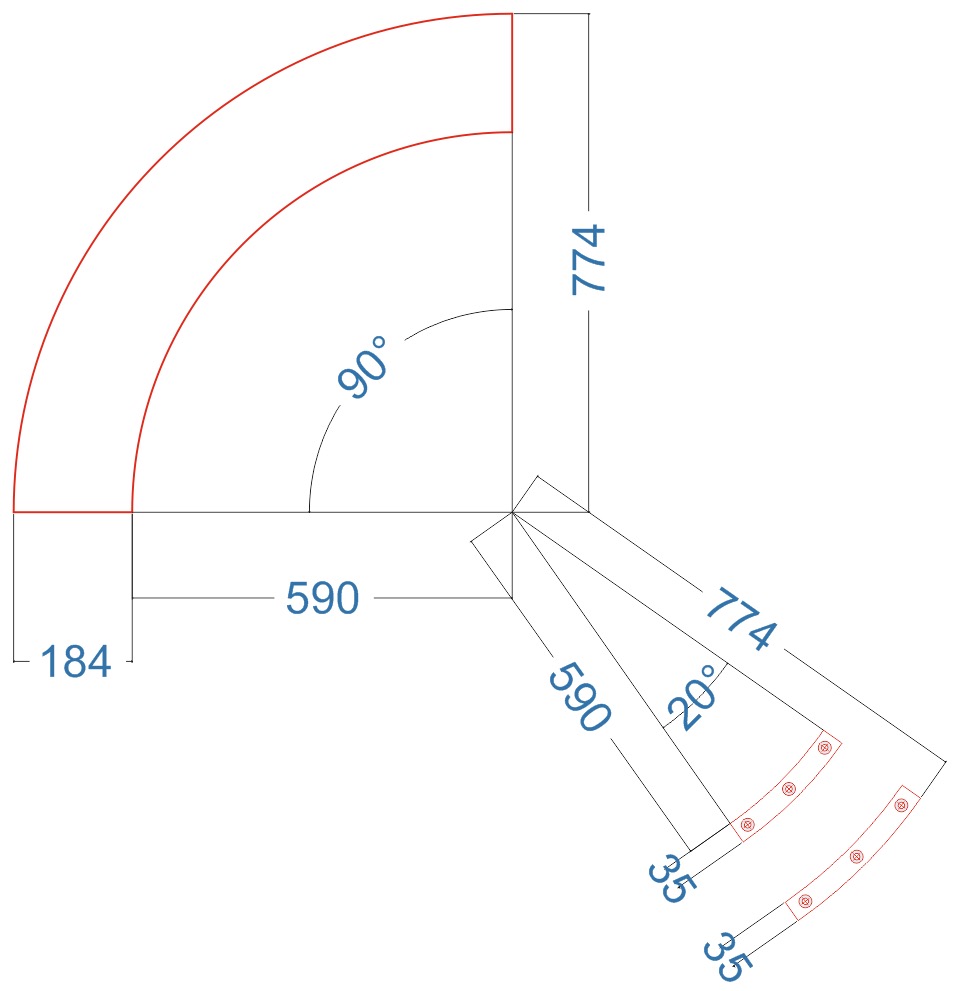

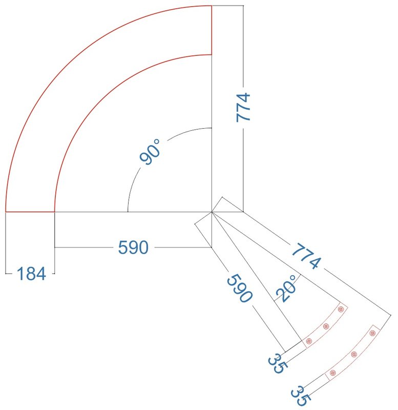

Buenos días a todo el mundo. Mientras siguen los trabajos en la buhardilla, yo me sigo dedicando al acopio de materiales de todo tipo. A vueltas con la carpintería ya tengo para la estructura base de los tres primeros segmentos, en contrachapado fenólico de 15 mm de espesor. El problema me surge a la hora de presupuestar el corte de las piezas que necesito para las dos hélices. Al pedir que me hagan una estimación en el mismo contrachapado, pero de 9 mm, el despiece completo necesario me sale por unos 450€, lo cual me parece algo exagerado. Y no digo que el carpintero no tenga todo el derecho del mundo a cobrar lo que estime oportuno por su trabajo.
Así que mi pregunta es si alguien conoce alguna empresa que realice este tipo de cortes y envíe las piezas por transportista con un precio más ajustado. He visto bastantes en internet que realizan presupuestos de cualquier tipo de trabajo con láser en los más diversos materiales y maderas, pero acudo a la experiencia vuestra por si fueseis tan amables de aconsejarme sobre alguna empresa en concreto.
Os dejo un esquema de las piezas que quiero.
Muchas gracias.
