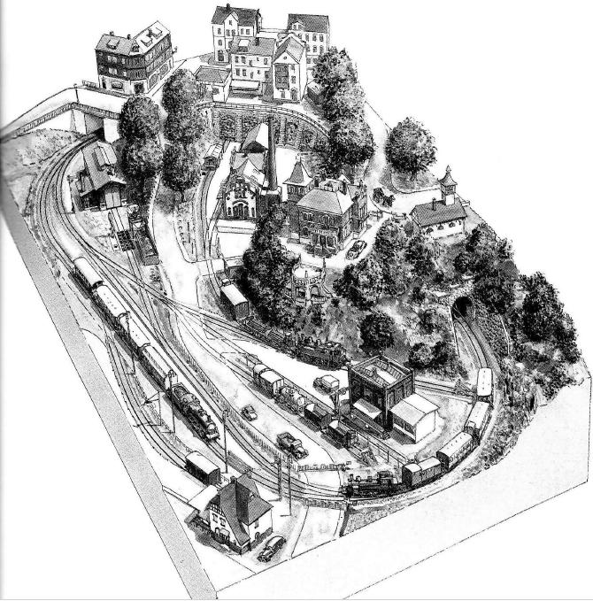

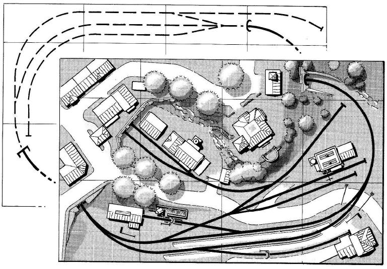

Bueno pues buscando por Internet he encontrado este diseño que me ha gustado bastante y creo que voy a intentar replicar. Ademas si alguien sabe la fuente de estos diseños me gustaría saberlo para ver mas de estos :D
PD: Kowalsky poco a poco me estoy dando cuenta de eso :lol:
Hola. Me alegro que te guste mi maqueta, es una lástima que la tenga que vender por traslado de domicilio.
Ese plano es del tomo 1 de la colección Cúpula de modelismo ferroviario. Creo que en total eran 7 libros y ese es el de planos y proyectos.
En ese diseño me basé yo para mi maqueta, con alguna variante.
Es muy real en poco espacio.

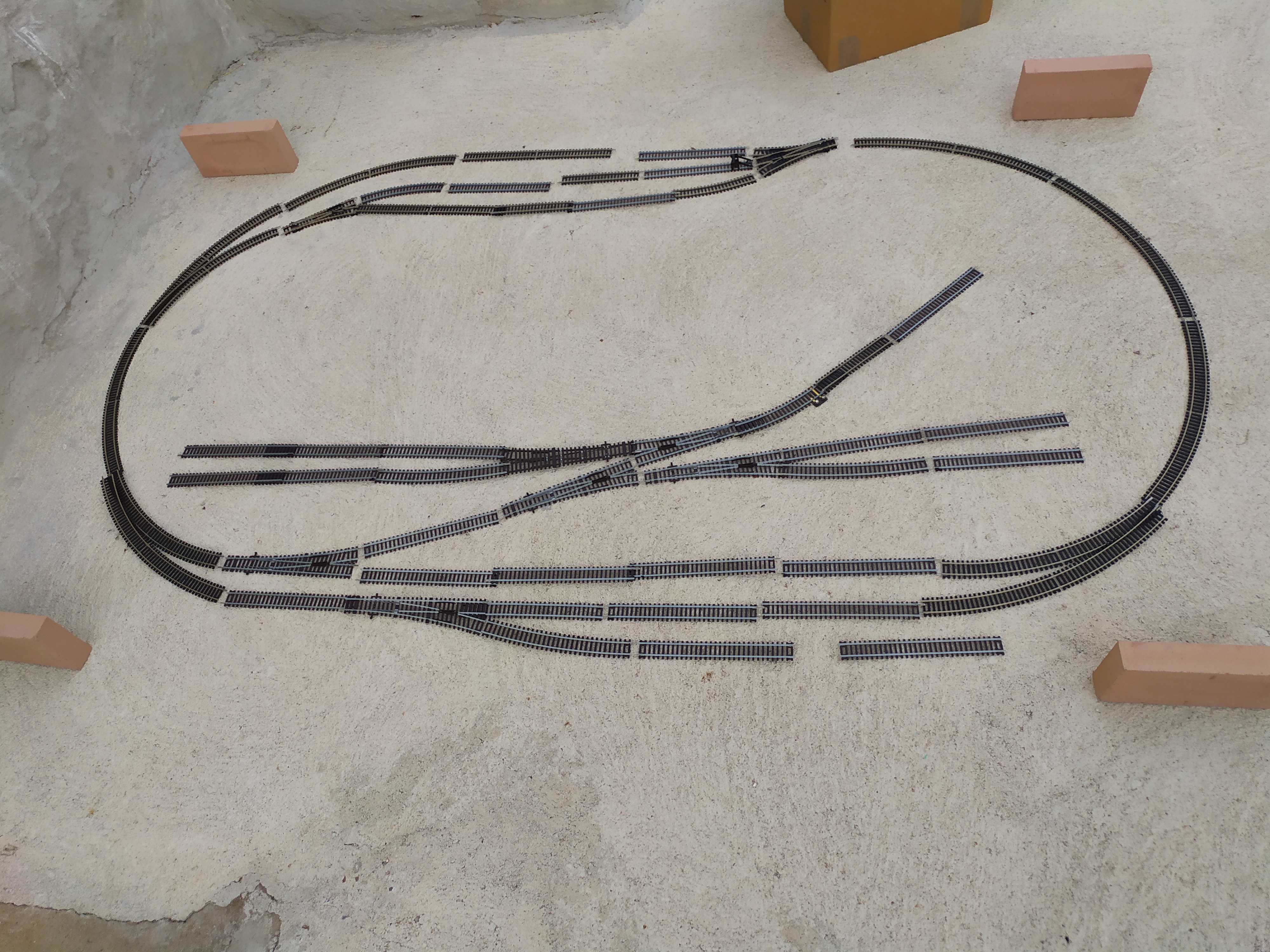

Bueno pues estando en mi pueblo y teniendo vías viejas no me he resistido :D y he intentado adaptar el diseño anteriormente mencionado (el espacio de momento se queda en 200x120, además de quedarse como maqueta abatible)
Gracias por leer,
Y si tienes cualquier sugerencia, yo siempre quiero aprender.
Mensajes: 1448
Registrado: 15 Nov 2008 12:26
Este ya me gusta mucho más.
Si me permites un par de sugerencias, por un lado no metería tanta vía de estacionamiento, le quita realismo. Por ejemplo eliminaría una de las dos vías que has puesto a la derecha o una de las 2 de la izquierda.
Por otro lado, la estación oculta es un poco corta, para hacerla más larga y operativa pondría un desvío curvo en la entrada de la derecha, así la bifurcación de vías podría empezar antes.
Tratos negativos: Ninguno
Has hecho un poco de "trampa", porque te faltan desvíos para hacer el diseño que quieres. El reto es intentar hacer un circuito interesante usando exlusivamente lo que tienes disponible (si te apetece intentarlo).

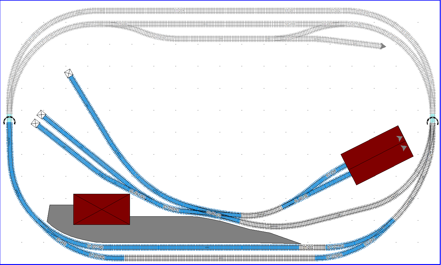

Hola a todos, hoy he intentado adaptar el circuito que enseñe hace unas semanas y tambien le he hecho alguna modificacion, espero vustras opiniones y consejos. :D
PD: el tablero es de 200x120 cm
Gracias por leer,
Mensajes: 423
Registrado: 28 Feb 2020 18:24
Hola, compañero; vaya diferencia con los planteamientos de vías que nos enseñabas al principio, parece que estás cogiendo bien el "concepto" de las maquetas compactas y ya no piensas en platos de espaguetis de vías para tu circuito; en el espacio de que dispones de 2x1,20 mts yo lo veo bastante bien, quizás con un desvio a la salida del túnel de la derecha, anterior al desvio en curva, ganarías unos centímetros de vías en la zona interior para maniobras y terminal de mercancías, es cuestión de ir probando opciones y posibilidades dentro del espacio disponible teniendo medianamente claras las circulaciones y maniobras de las diferentes composiciones. Adelante con ello y salud.

Este esquema si me gusta.
Ánimo y a por él.

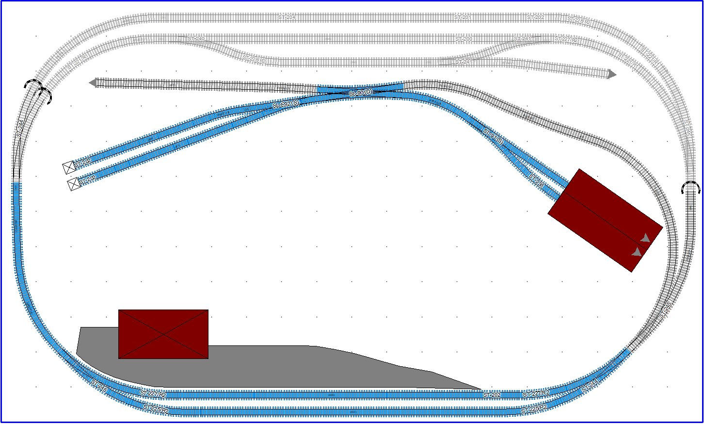

Gracias por vuestras respuestas, no se si he entendido bien lo que ha dicho Kowalsky :lol: , pero segun lo que he entendido seria algo asi

Si, pero hacia el norte (arriba), asi puedes desahogar la estación, centrarla respecto a las dos vias paralelas y te queda espacio para estacionamiento, calles y algunas construcciones, pero no prescindas de esa estación oculta bajo el túnel. Salud.
Mensajes: 423
.....y si en la estación oculta utilizas desvios curvos dispondrás de más longitud de via.
P.D.: Es cuestión de gustos, pero en una maqueta como esta yo haria circular material motor y móvil corto, huyendo de AVES y de vagones y coches largos, esto es por el efecto "extraño" que produce este tipo de material por las curvas. Salud.

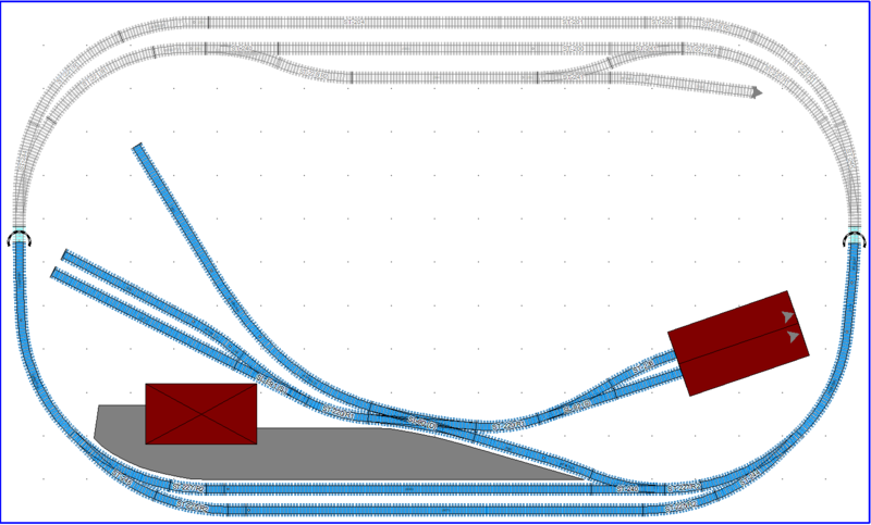

¿Asi te refieres? (esta hecho rapido :P )
Hola, yo asi la veo bien, pero lo que importa es que te guste a ti, ya sea este diseño o cualquier otro y que lo pases bien construyéndola y jugando en ella. Salud.
