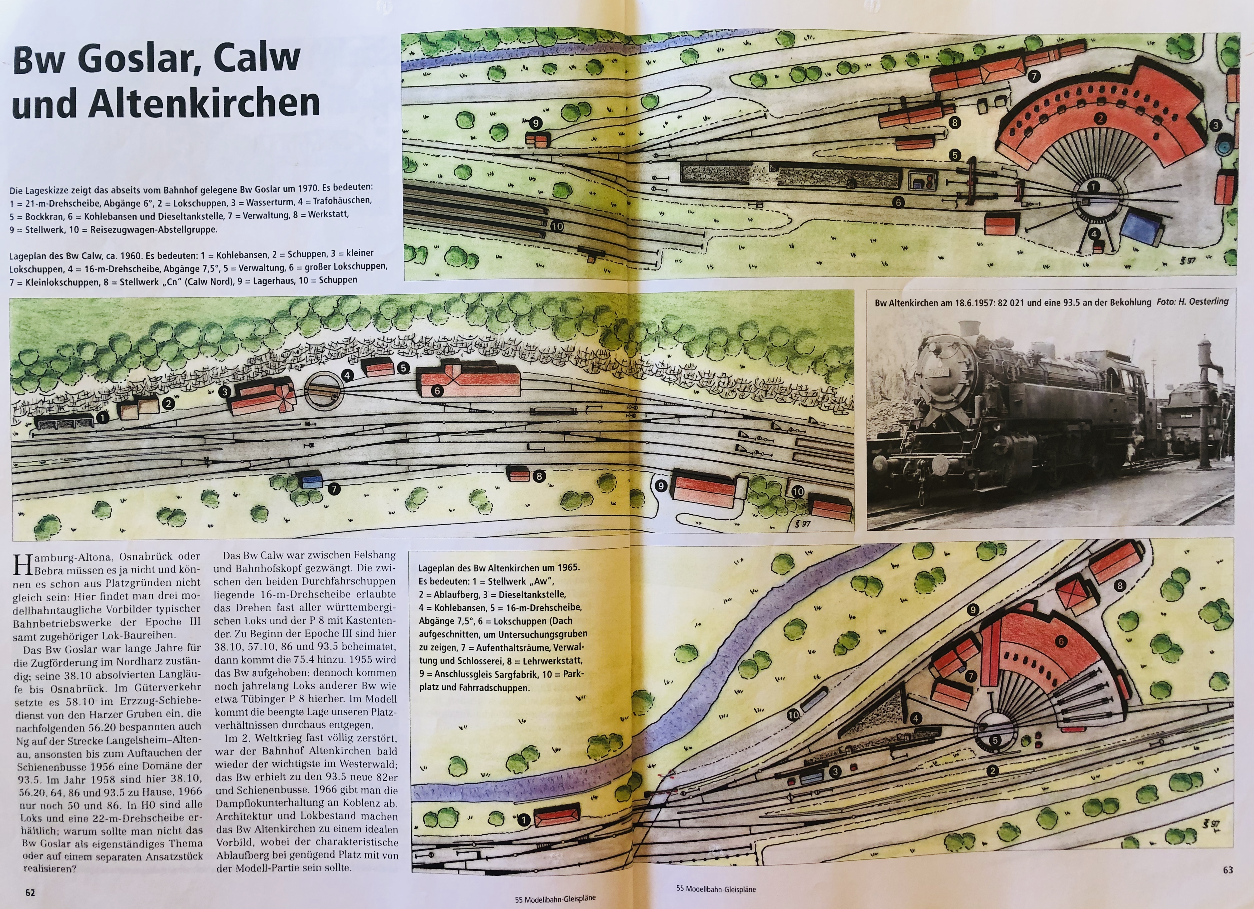

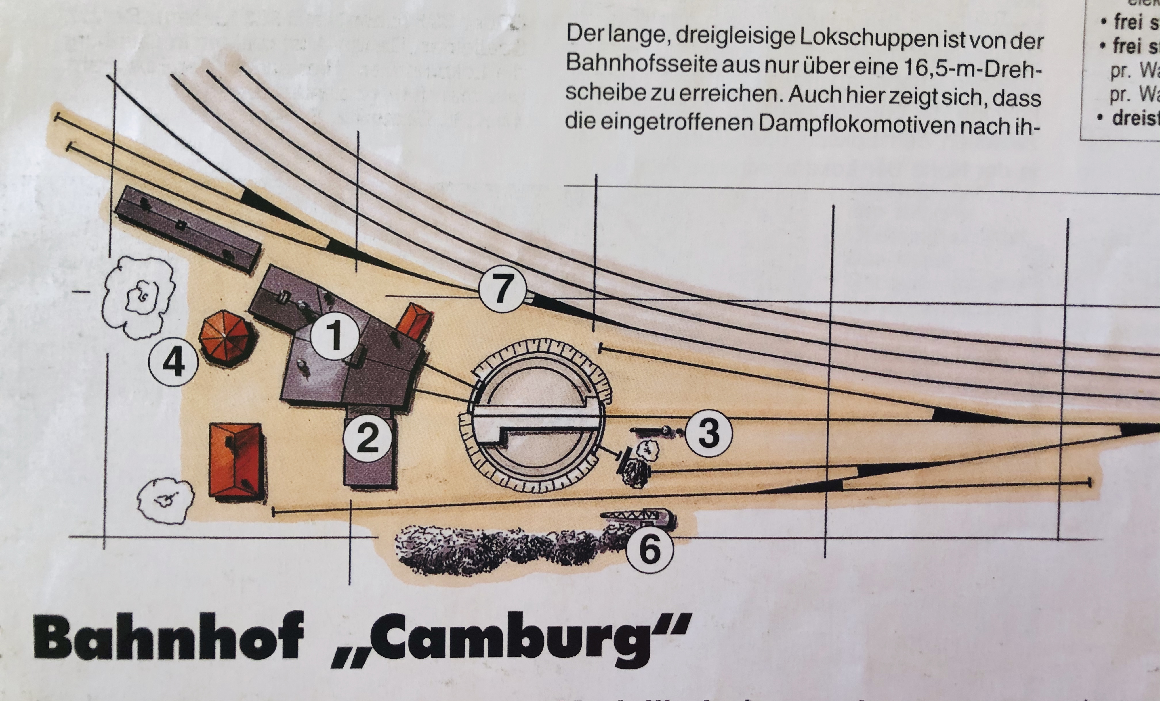

Echándole un vistazo a una de mis revistas me he encontrado con este diseño que se asemeja mucho a tu espacio disponible, incluso menor (2,40x1,20, con una cuadrícula de 0,5x0,5) y que tal vez te pueda servir o al menos inspirar. Si usas todo el espacio del que dispones puedes pensar en añadir alguna vía más a la estación oculta. El resto del diseño yo lo dejaría tal cual.
Permíteme que te dé algún consejo:
1. Abandona la idea de la rotonda. Te ocupará un espacio enorme no solo de superficie sino que, al ir encastrada tendrás que contar con una altura extra para el trazado que pase por debajo, con lo cual, en un espacio disponible como el tuyo, las pendientes se acentuarán excesivamente. En este diseño tienes una cochera para dos locomotoras y una vía adicional, suficientes las tres para instalar todos los servicios para tus locos de vapor, tales como un foso, una carbonera, aguada, arenero...
2. El programa de vías rígidas de cada fabricante es poco versátil y realmente caro. Mejor usa vías flexibles que te ofrecerán una variedad enorme de geometrías a la hora de realizar el trazado. En el pie de la foto señala que usa agujas Bemo y Roco de 15°, aunque también puedes optar por las Tillig Elite, que además tienen un aspecto soberbio.
En fin, espero haberte sido de utilidad y simplemente animarte y desearte que encuentres lo que te guste.

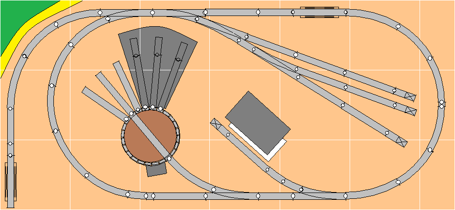

Te adjunto un diseño de 90x200 que incluye un puente giratorio (sacado de aquí: http://www.cke1st.com/m_train2.htm)
Como puedes ver, tal y como indica Miguel, el espacio dedicado al puente es enorme, y a costa de otros elementos. Vamos, que poder se puede hacer, pero estarás renunciando a otras cosas.
Probablemente sea mejor tener un módulo de quita y pon para el puente y la rotonda. De hecho, bien diseñado, se podría usar de forma independiente.

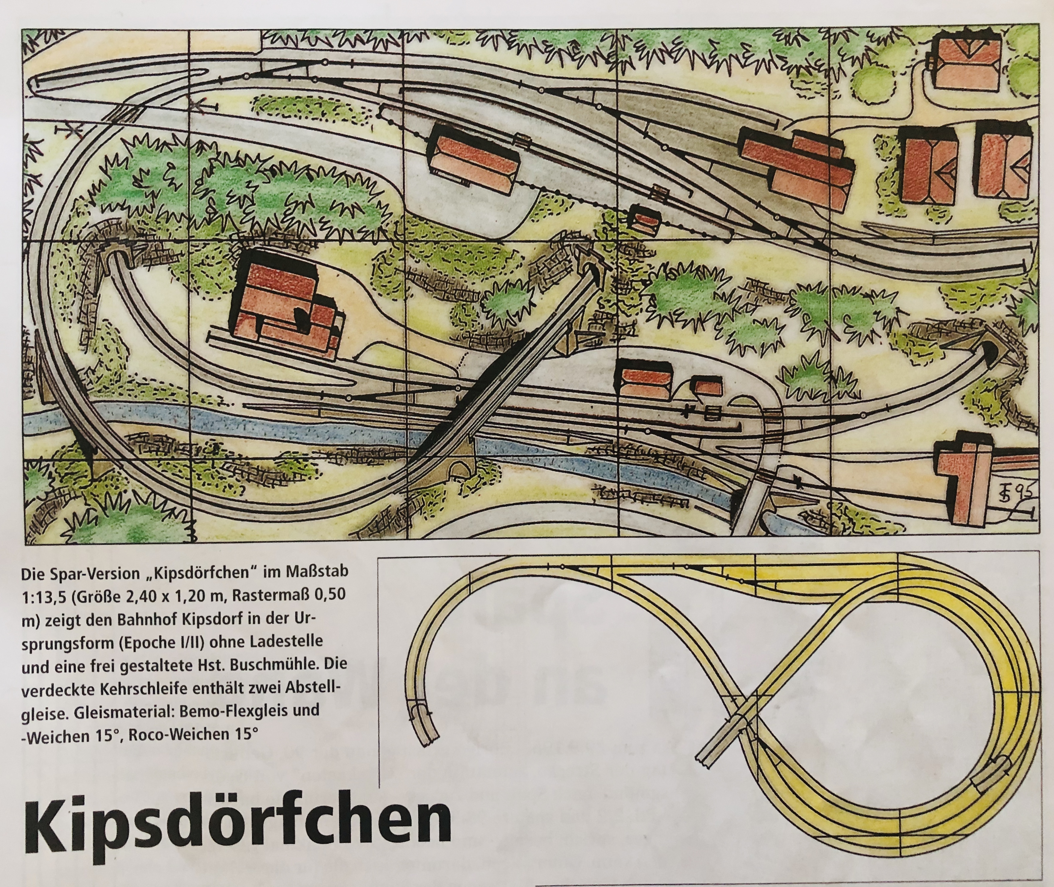

Que bonito esquema has puesto Miguel31, estación término <--> estación de paso <--> resto del mundo
Obviamente está pensado para épocas I y II y trenes cortos y además, creo entender que está pensado para un ferrocarril de vía estrecha, pues aunque habla de vías Roco y Tillig, habla de escala 1:13,5 ¿? ¿? ¿?
Por lo poco que conozco es lo que llaman Gn15, que es desde 1:13.5 hasta 1:29, sobre vía H0 estandar, representando vía minera de 15 pulgadas reales.
Efectivamente, al sonar la marca Bemo en combinación con Roco se trata de vías H0e (desconozco si Roco produce H0m al igual que Bemo), aunque lo puse porque me parece bastante fácil de adaptar al ancho H0 normal, sobre todo si se respeta el ángulo de 15º de las agujas y se disfruta del encanto de las pequeñas composiciones. De todas maneras, la vía estrecha en H0 me parece una excelente solución para espacios reducidos, aunque no se prodiga demasiado a pesar de su innegable hechizo.
También observo en ese esquema que si se puede rodear la maqueta, cosa más que recomendable con esos 120 cms de fondo, la línea central de la misma puede dar pie a crear una barrera visual a base de elevaciones del terreno, árboles, y el propio desnivel de la estación de paso, produciendo un interesante efecto a la hora de manejar y disfrutar de los distintos trenes y escenarios.
La "extravagante" escala 1:13,5 es la referida al plano impreso sobre el papel de la revista y tiene su utilidad a la hora de averiguar, regla en mano, longitudes de andenes, anchos de ríos, tamaño de edificios, etc...

La idea de Enrique251 es ideal si te atrae el tema del puente giratorio y todos sus tinglados (dicho con todo el cariño) alrededor. Nada te impide hacer un módulo independiente, o incluso un diorama funcional temático en el que fotografiar o hacer algunas maniobras con tus locomotoras. Pero el tamaño, si quieres dar cierta credibilidad, y sobre todo belleza, a este tipo de instalaciones siempre va a ser considerable.
En el primer esquema H0 (cuadrícula de 0,5x0,5) puedes ver una instalación modesta pero bien equilibrada, y darte cuenta de las dimensiones. Las placas giratorias que recomiendan en la publicación son las conocidas Roco Fleischmann.
En el segundo el autor ni se molesta en poner la escala o la cuadrícula, consciente de que si vas a recrear estas gozadas para ti el Tiempo y el Espacio son temas que solo preocupan a Christopher Nolan a la hora de escribir los guiones de sus pelis.
S2.

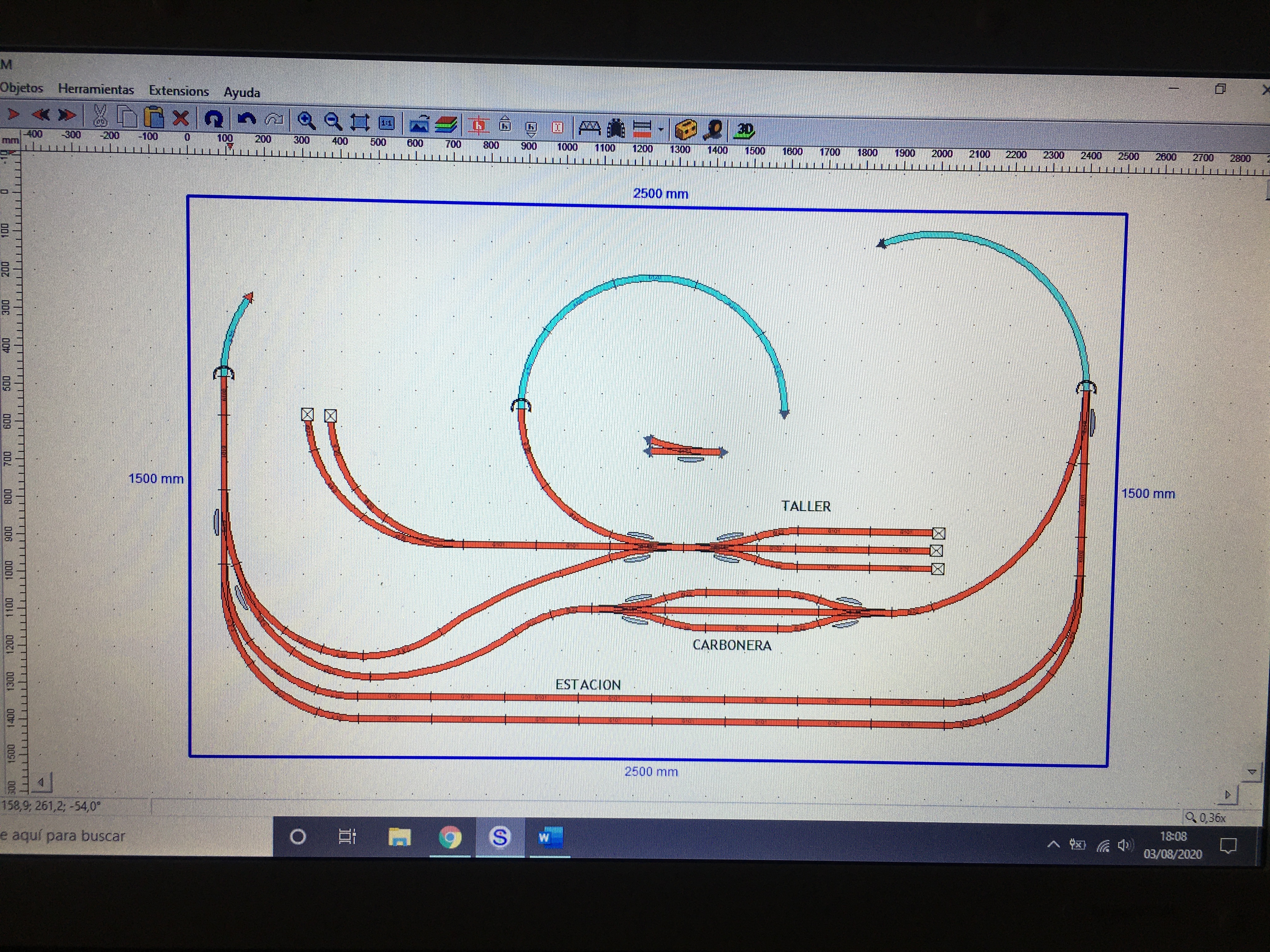

Aver que os parece una primera idea.....

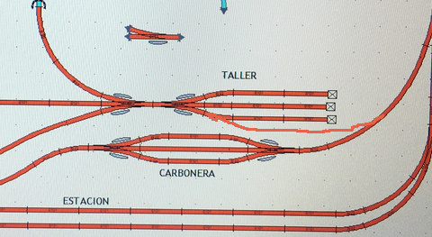

Cada vez que alguien hace una foto a una pantalla, en vez de una captura de pantalla, un informático (por ejemplo yo) mata a un gatito. Por favor, piensa en los gatitos: https://computerhoy.com/noticias/softwa ... alla-71973
Dicho lo cual, volviendo al modelismo...
Entiendo que las vías en azul son las bajadas al nivel inferior/oculto.
Yo añadiría un acceso por el lado derecho a la zona de taller. Mi sugerencia sería añadir un desvío a continuación del triple de la derecha, que enlace con la salida de la carbonera. Te lo he pintado un poco, lo adjunto.
Con ese esquema está claro que la gran protagonista de la maqueta será la estación, y el pueblo (si lo hay) quedará al fondo.

Perfecto Enrique251 gracias, para la proxima intentare acordarme de los gatitos.
Vale tendre en cuenta tu consejo de poner esa via.
Si las vias azules mi intencion es hacerlas en bajada a un segundo plano donde poder dejar los trenes mientras saco otros.
Respecto al protagonista, esta es una idea, no se si hacertada o no. Otra opcion que tengo en mente seria poner la estacion detras y todo lo demas adelante. Que creeis que seria mejor??
Que opinais de esta primera idea??

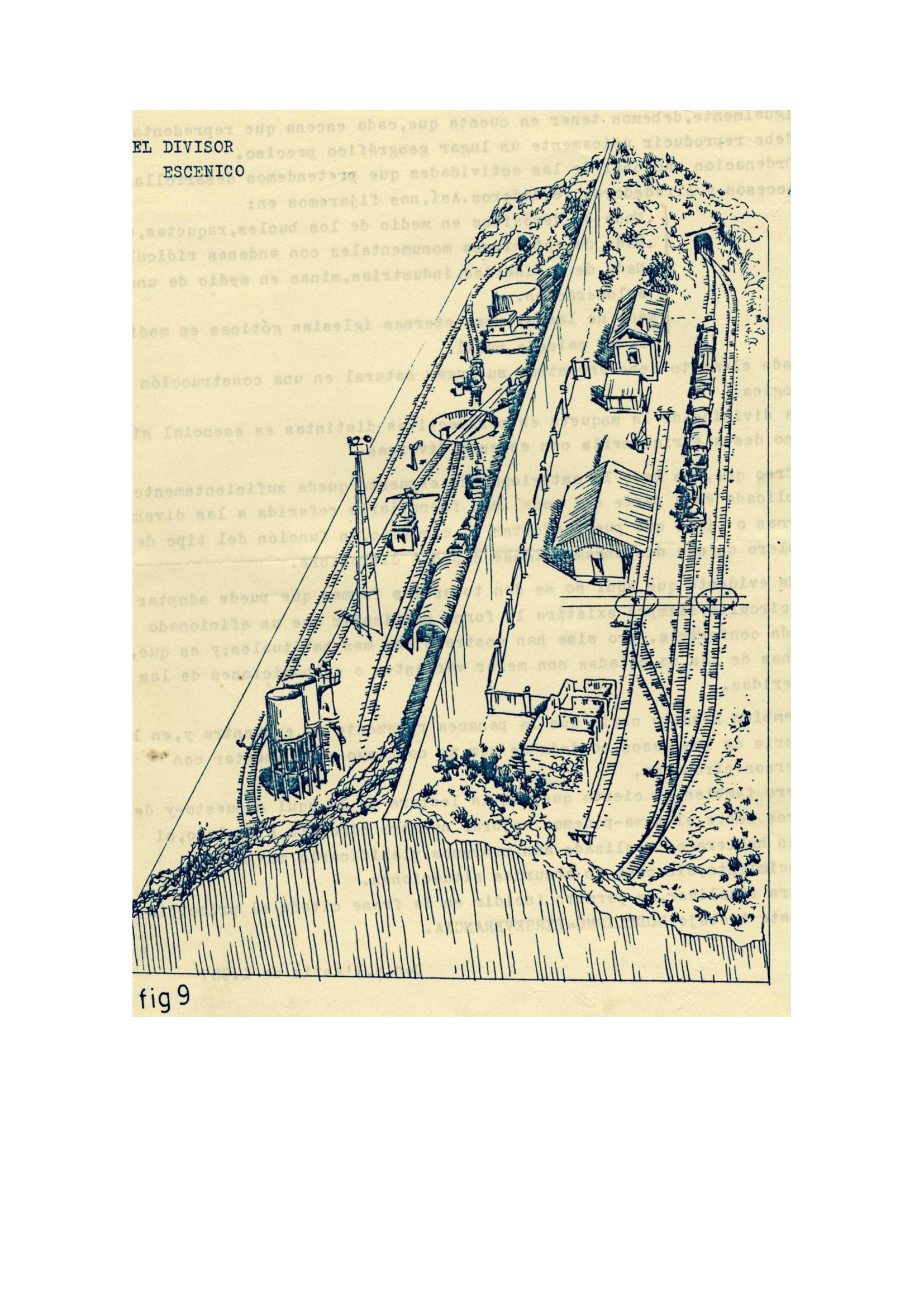

¿Por qué no recurres a la doble maqueta con telón de fondo separador? (Ojo, o triple maqueta con dos separadores visuales)
Y si quieres esa opción, ¿se comunican ambos escenarios? ¿O no?

Bfffff, me quedao temblando!!! Jeje
Lo que me gustaria es una maqueta de vapor con dos o tres alturas, la inferior con un aparcadero, la central con la estacion y quizas una superior donde pase el tren por un monte
Mi idea es la de recrear una estacion, como el plano que e puesto, igual no tal y como lo e hecho pero con esos edificios. En la parte trasera los tuneles por los que entraran y saldran los trenes con una montañas y un pequeño pueblo en lo alto.

Tampoco entiendo lo de la doble maqueta con telon
El amigo Carrington se refiere, básicamente, a esto:

Tu brazo tiene un alcance de 60-70 cms. Todo lo que quede más allá del borde, no podrás tocarlo. Una maqueta compacta de 1,50 m de ancho, además de ser una burrada sin sentido hoy en día, necesita un acceso interno por si tienes algún percance en esa zona a la que no llegas.
Tu planteamiento de un tablero de 2500 * 1500 necesita un espacio real de 3500 *2500. Con esa superficie, utilizar una maqueta compacta es desaprovechar el espacio. Puedes hacer un maqueta con otra forma, adaptándola al espacio del que dispones y obteniendo mayores recorridos y curvas más abiertas. Con un tablero de 1500 de ancho puedes tan sólo hacer un óvalo de unos 720 mm de radio, que no está mal, pero no es para tirar cohetes.
