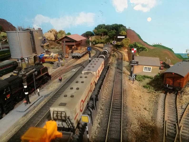

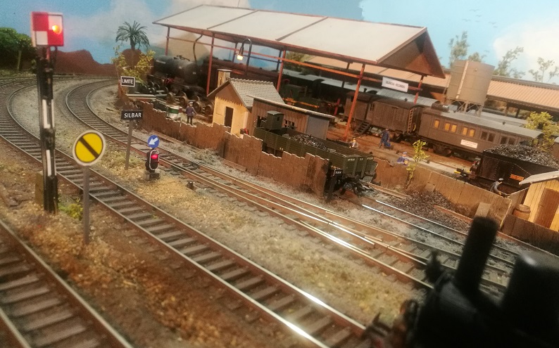

Muchas gracias a todos por estas aportaciones. Vicent se me sube la adrenalina cuando veo tus señales. Gracies.
Pongo dos fotos de mi humilde maqueta donde se ven algunas señales, pues soy un gran aficionado a ellas:

¡¡Cuanto echaba de menos tu "humilde maqueta" Miquel!! :D
