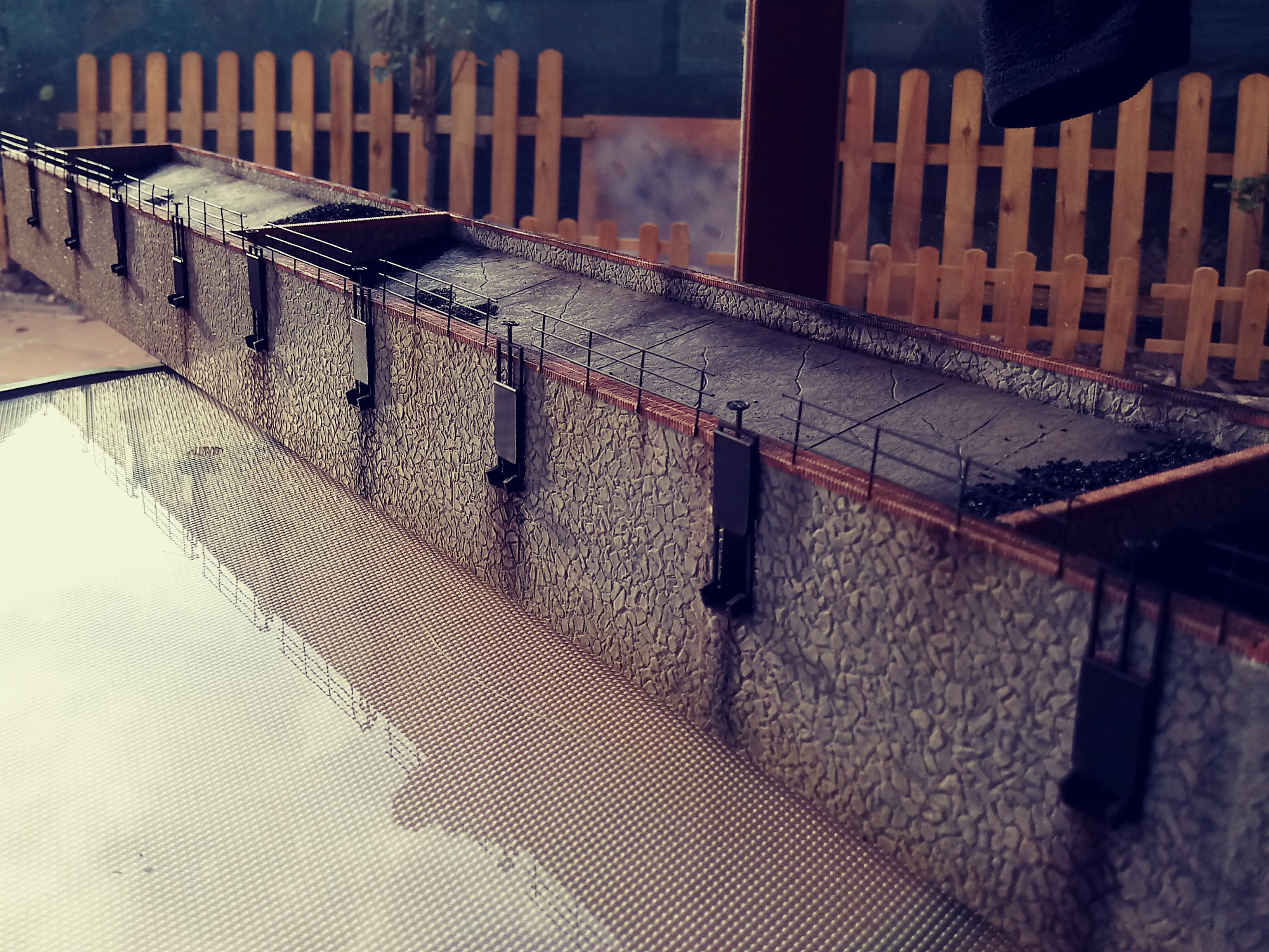

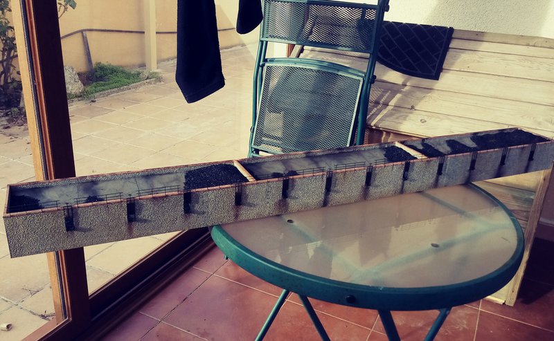

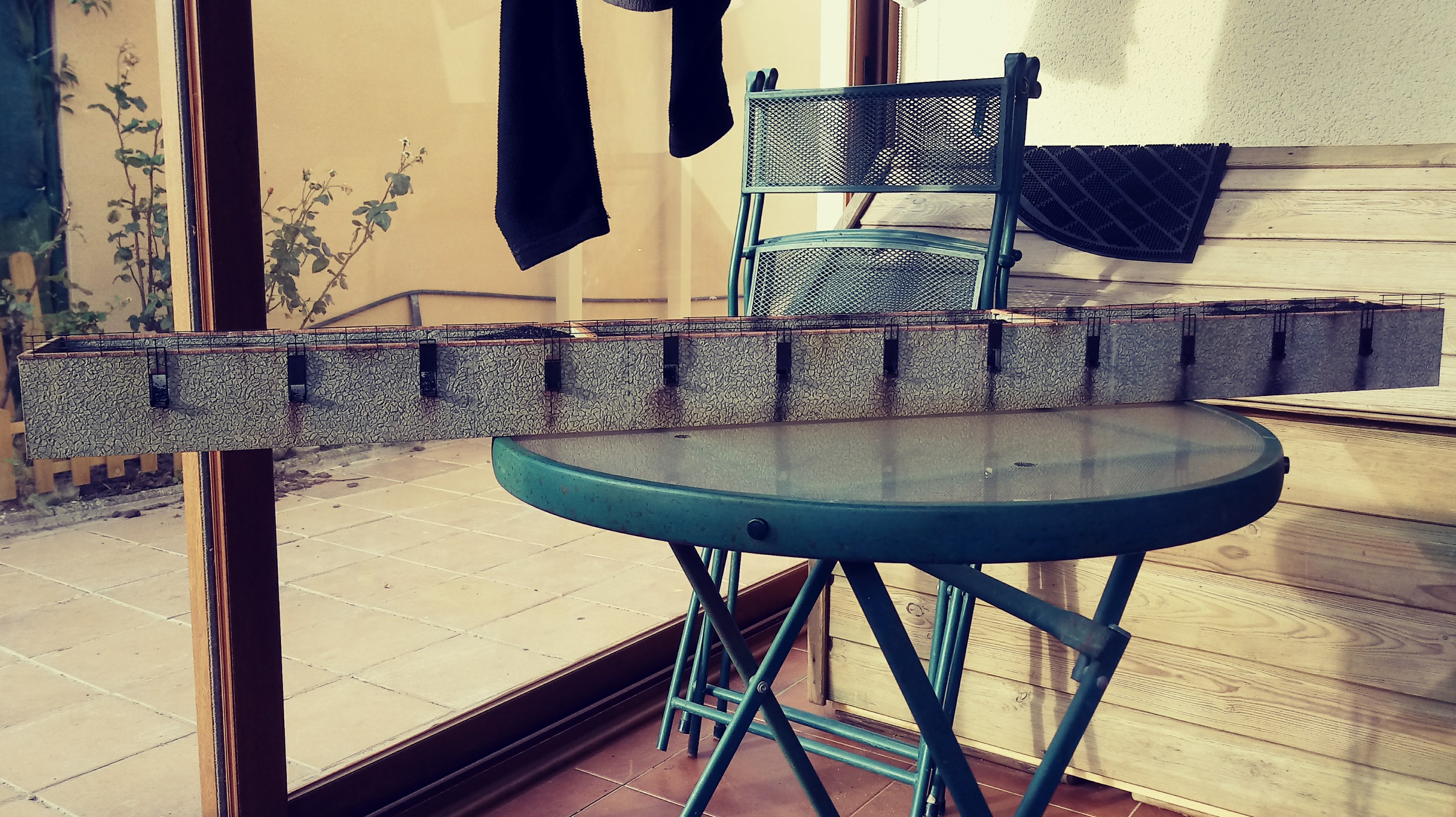

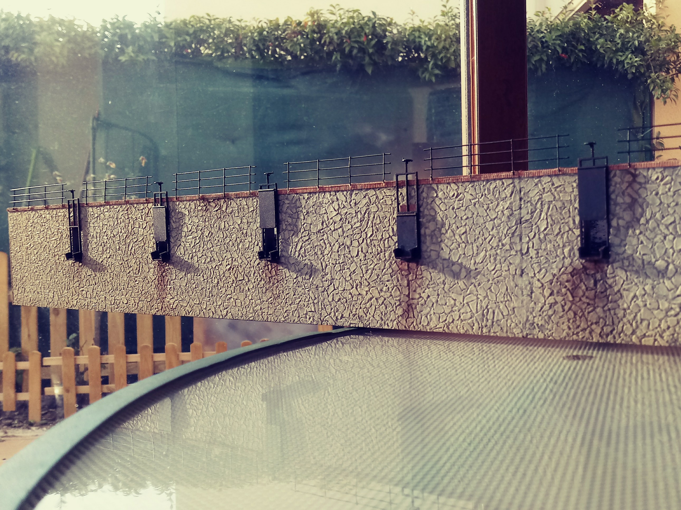

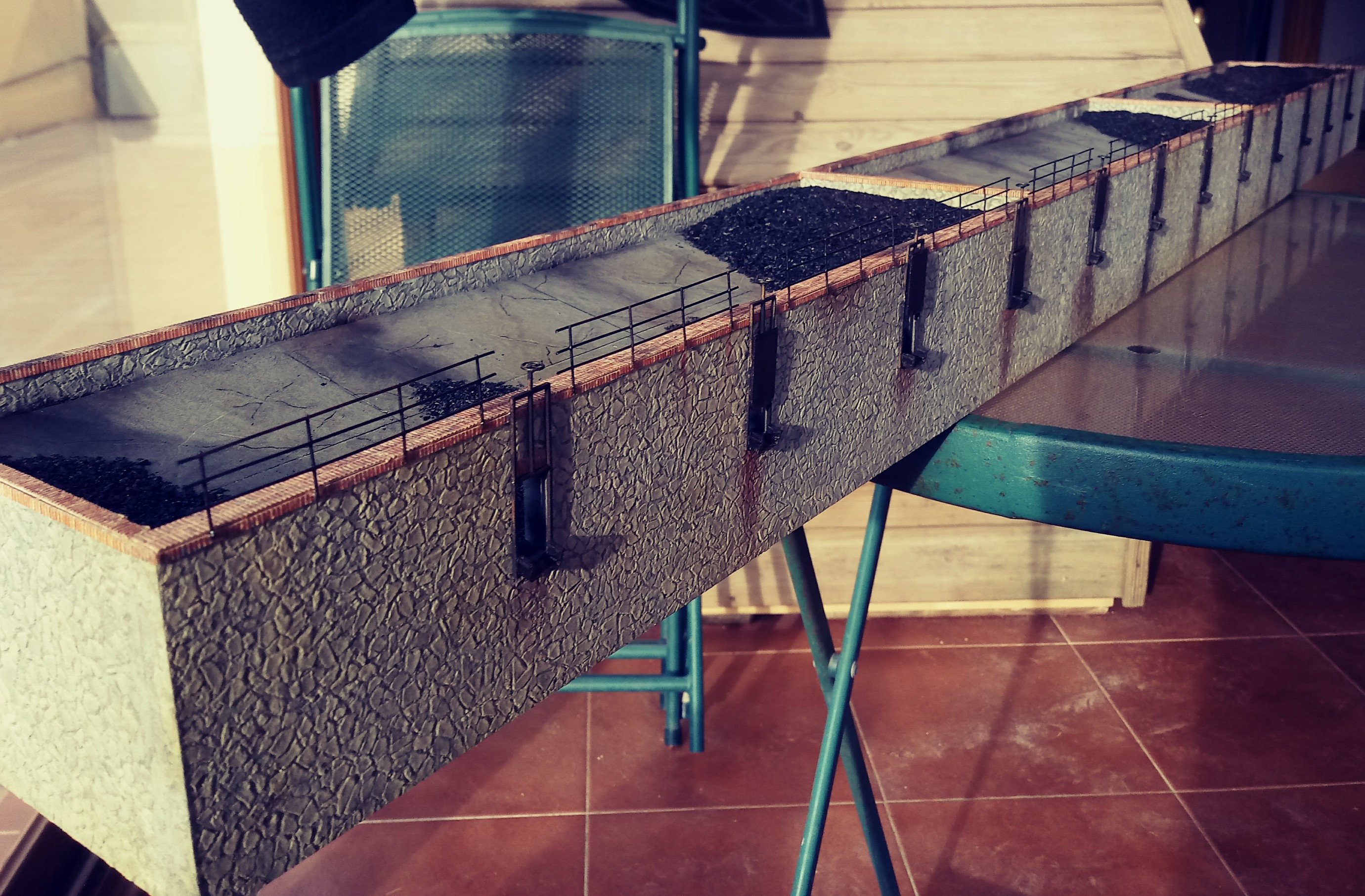

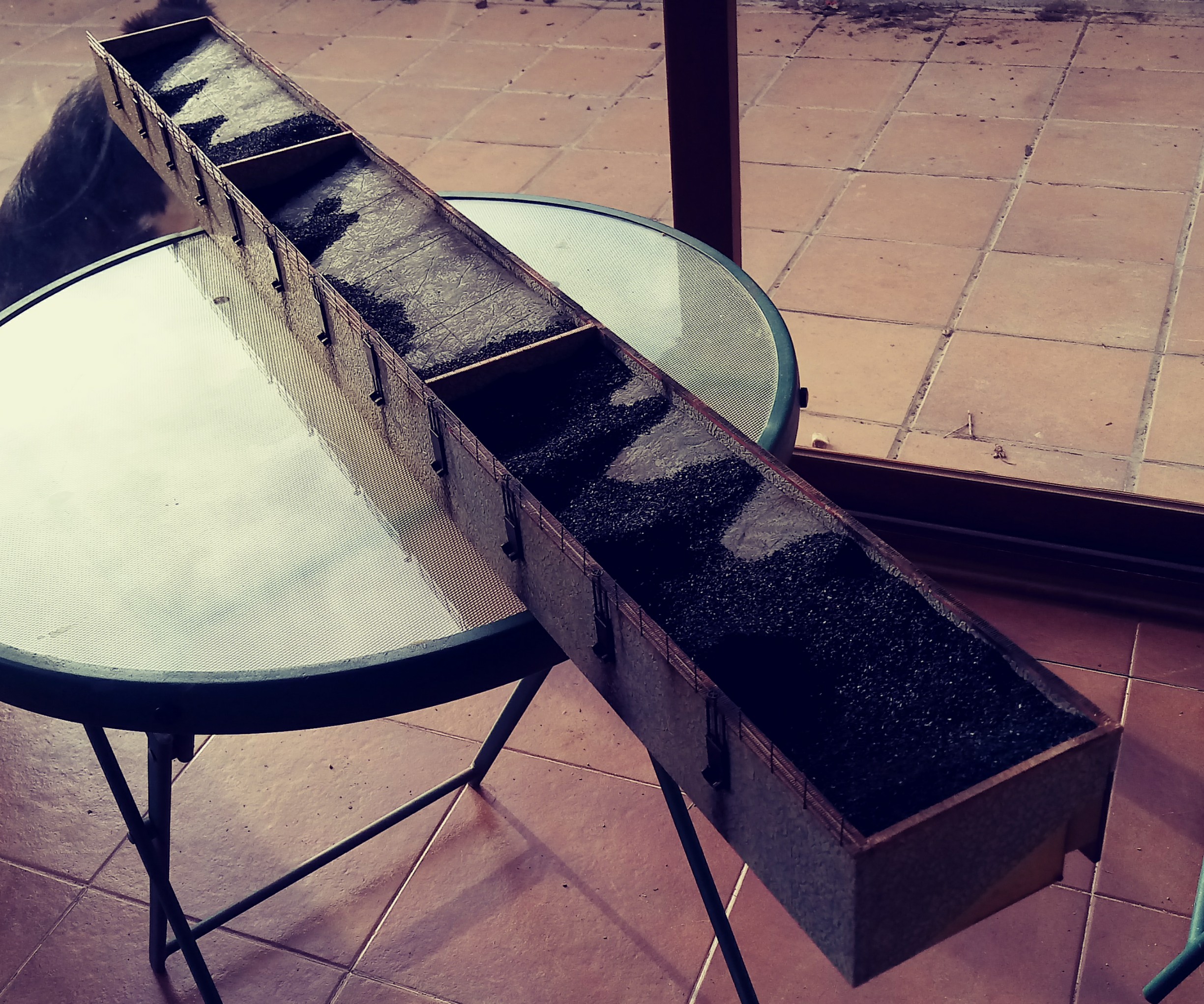

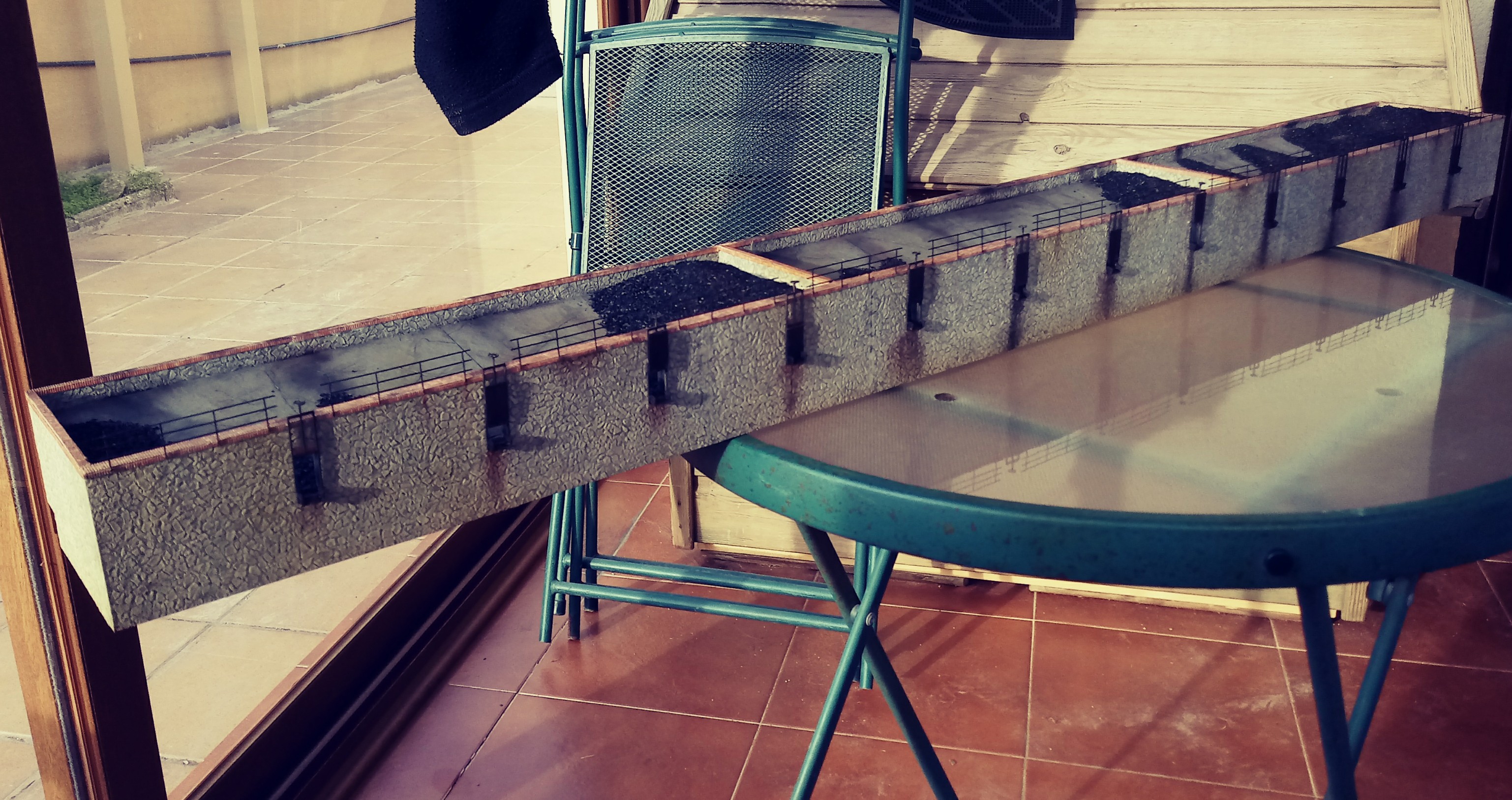

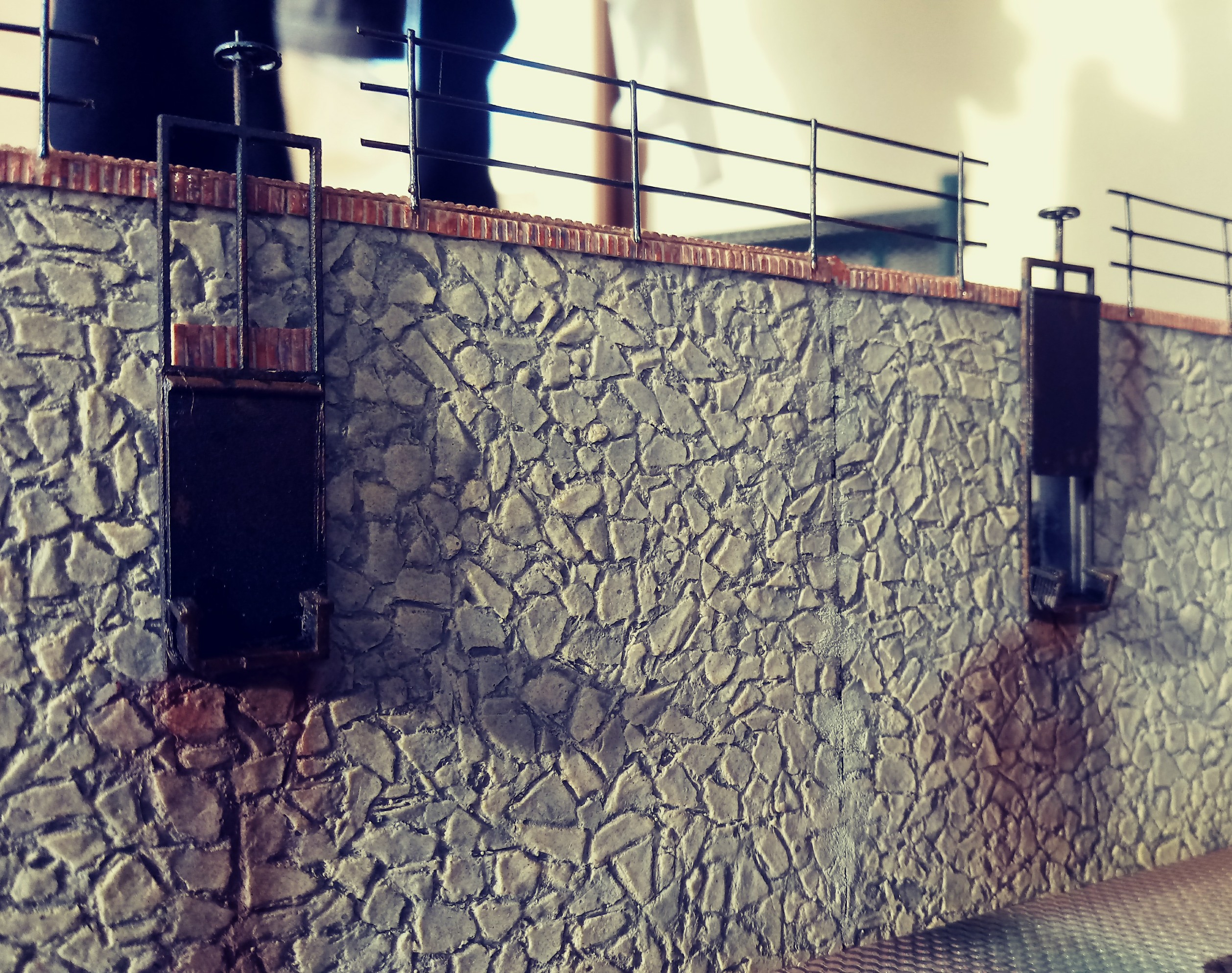

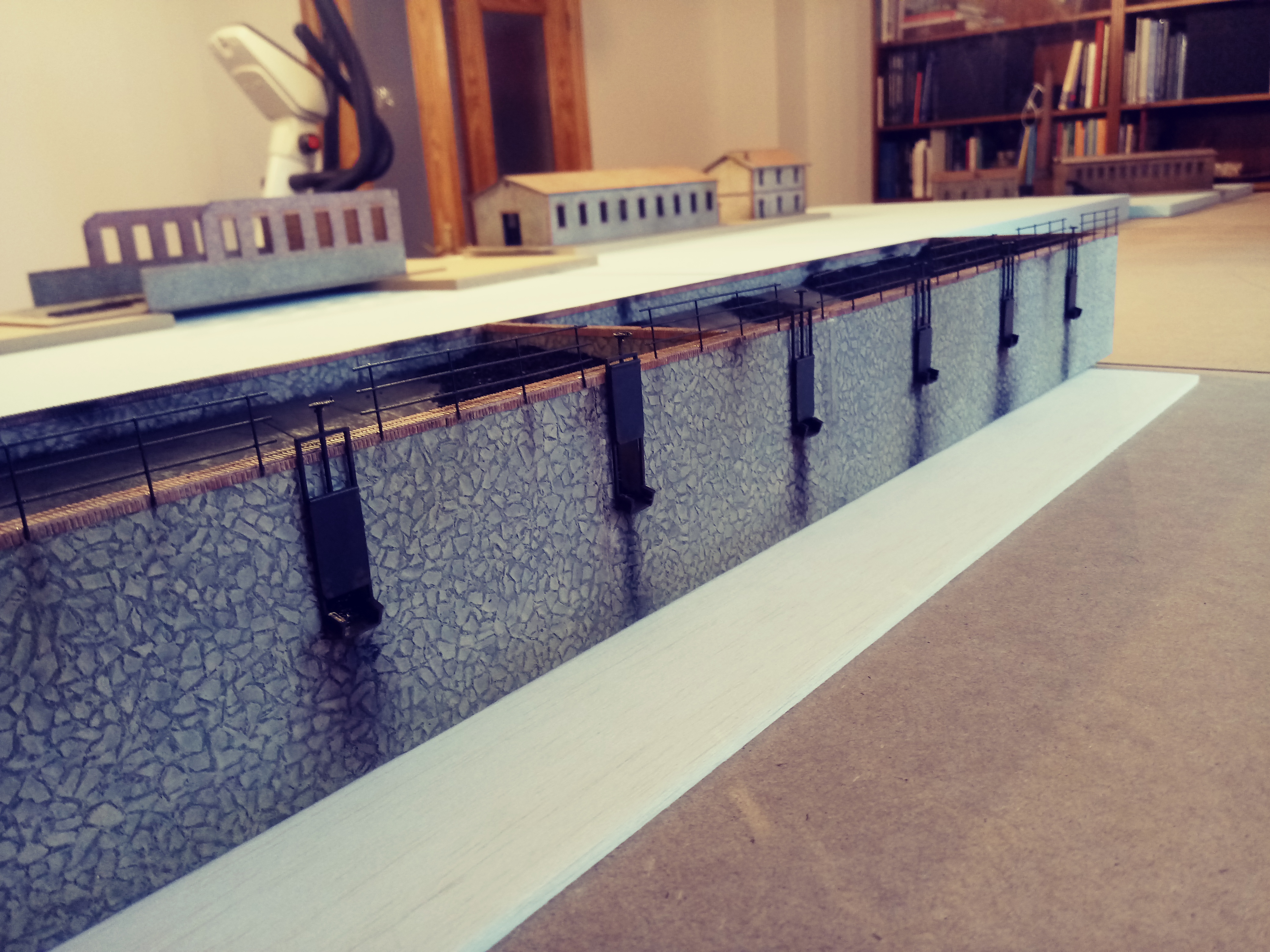

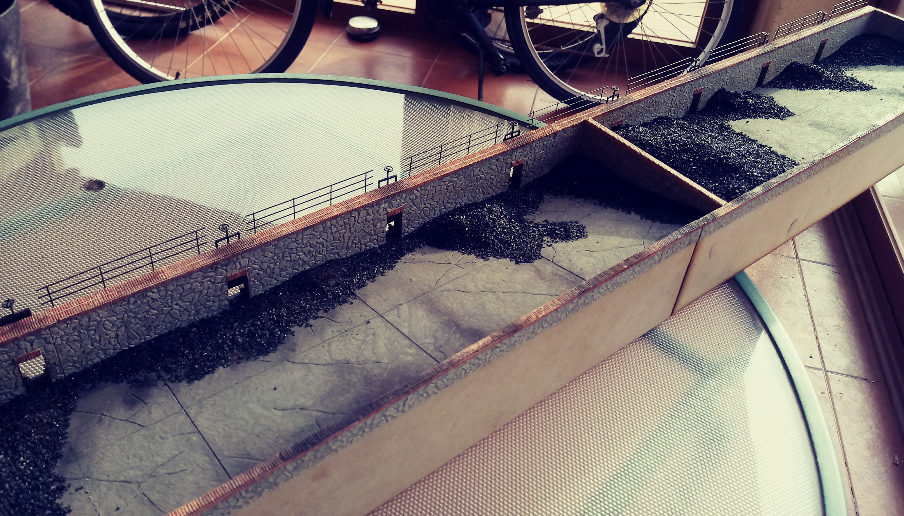

Terminado tal y como irá en la maqueta.
Nota 18 Oct 2020 14:17
Mensajes: 25
Registrado: 10 Oct 2020 11:09
Más quisieran Auhagen o Kibri hacer algo así.
Enhorabuena :shock:

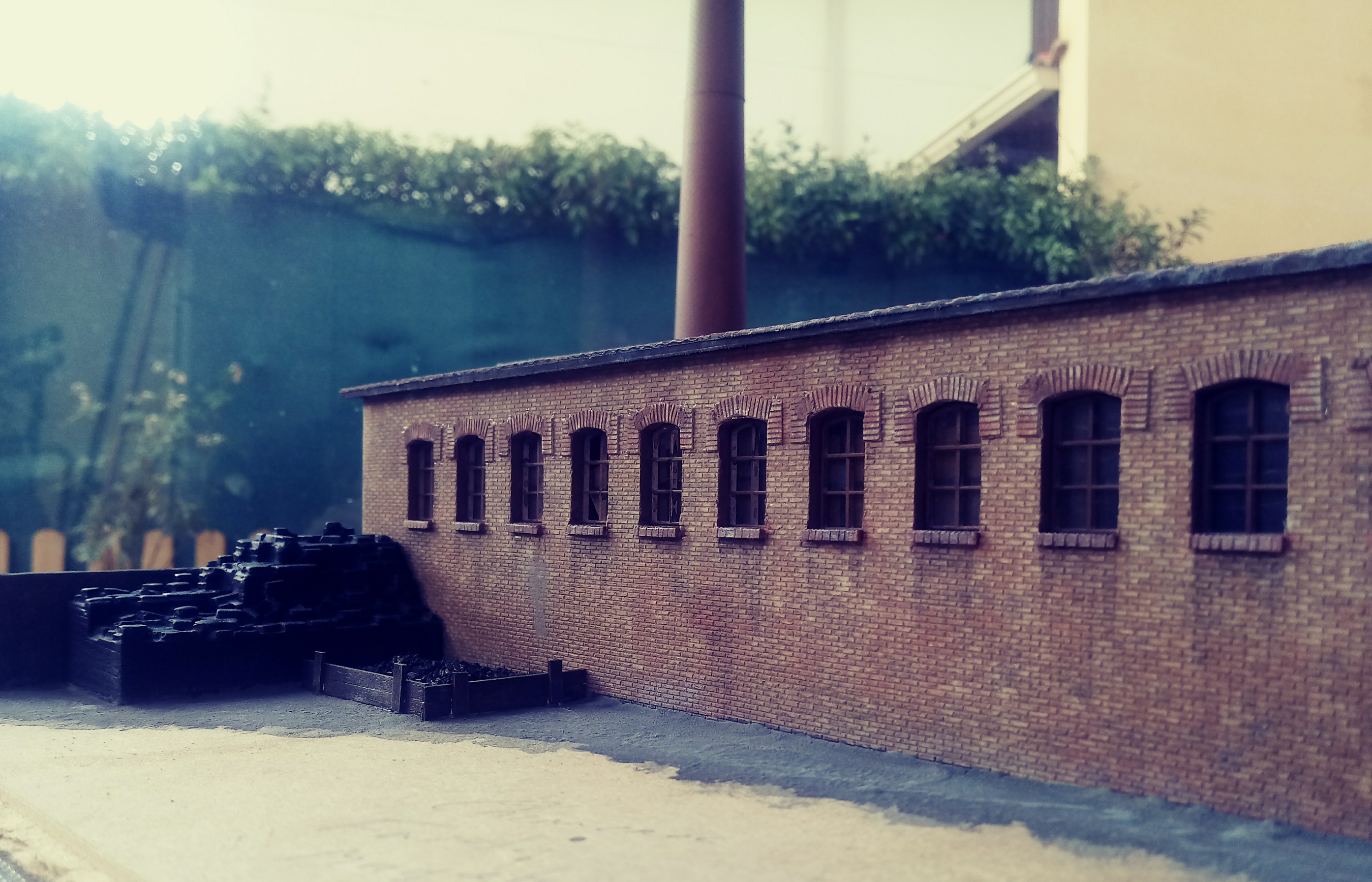

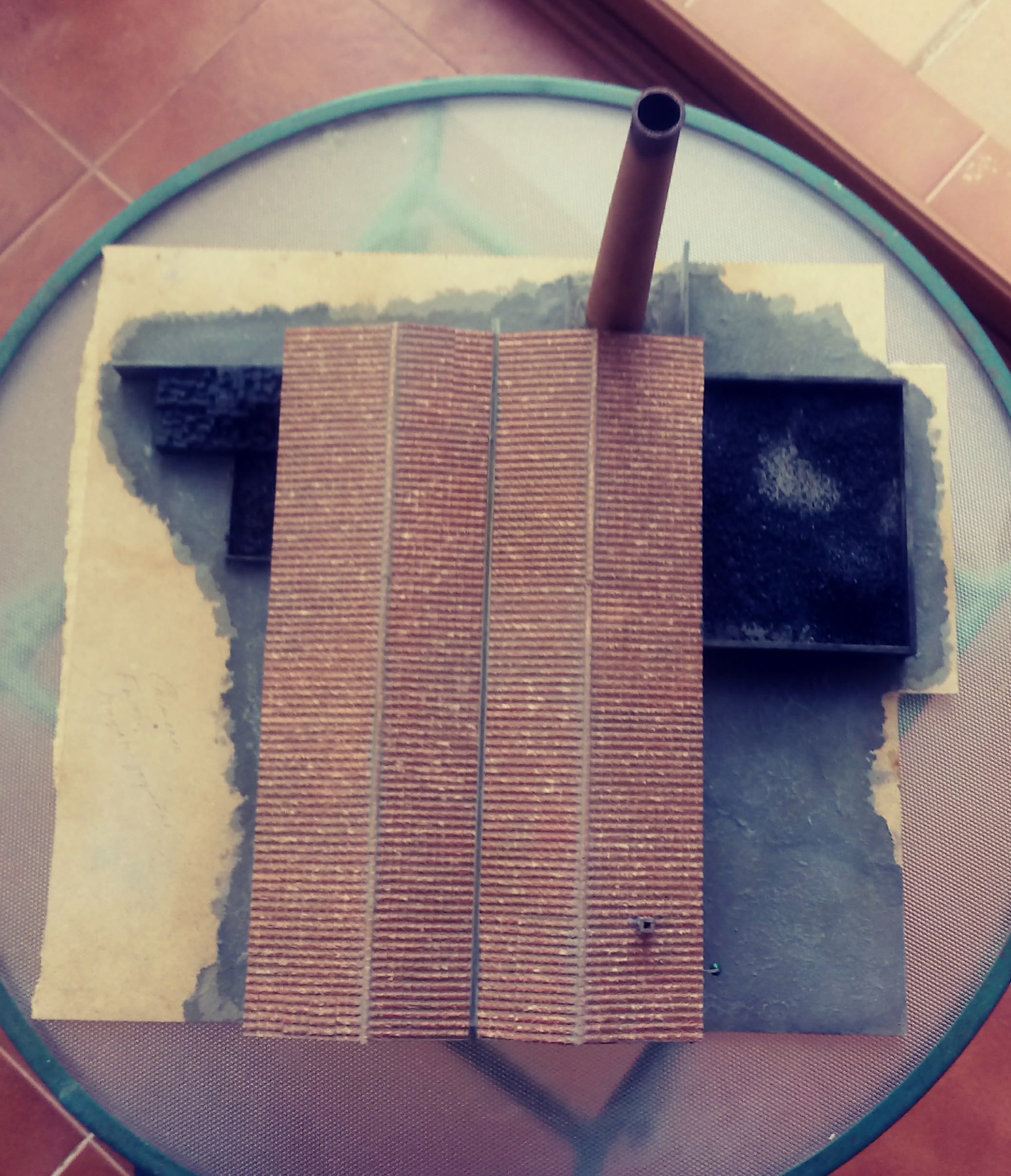

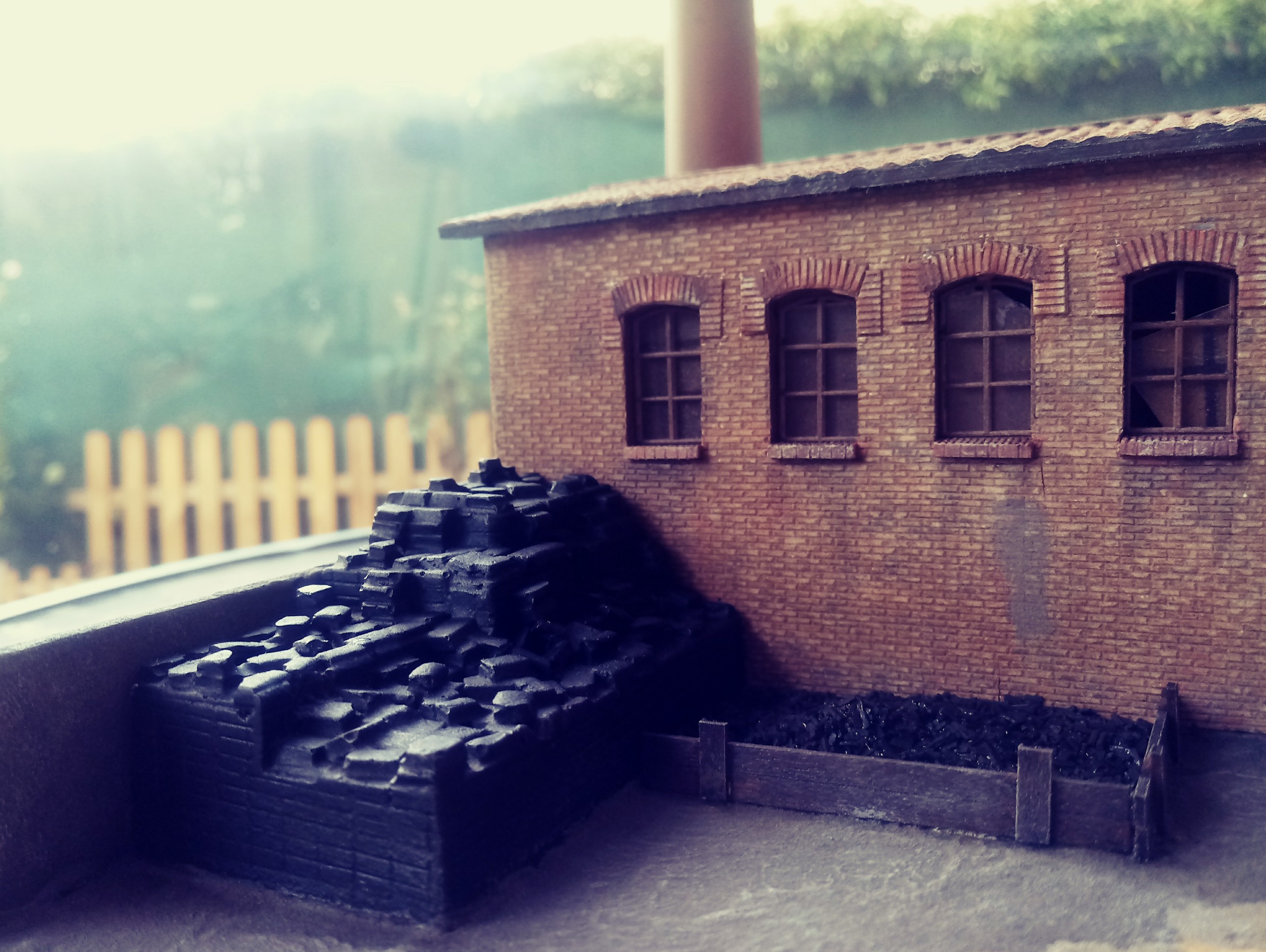

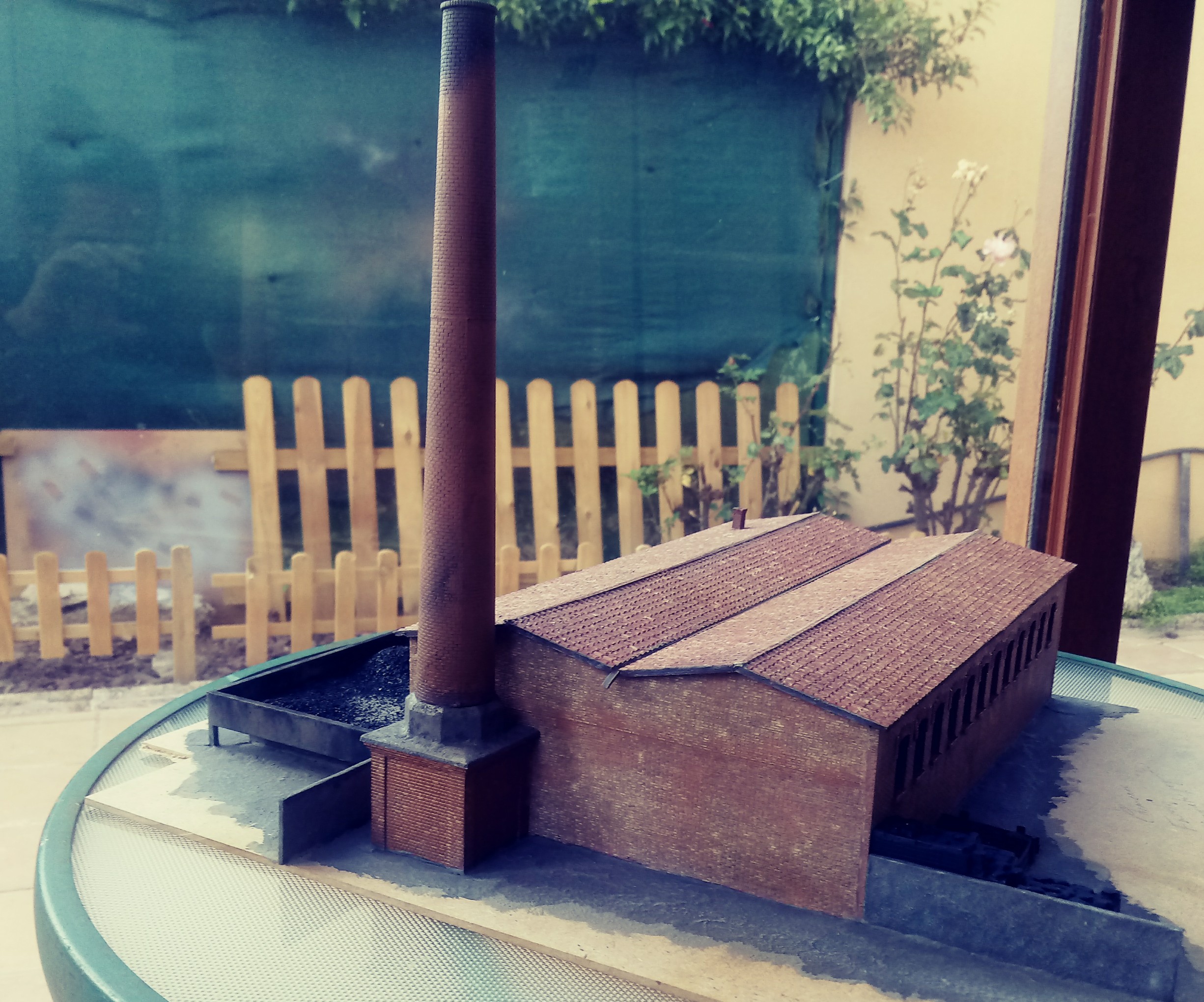

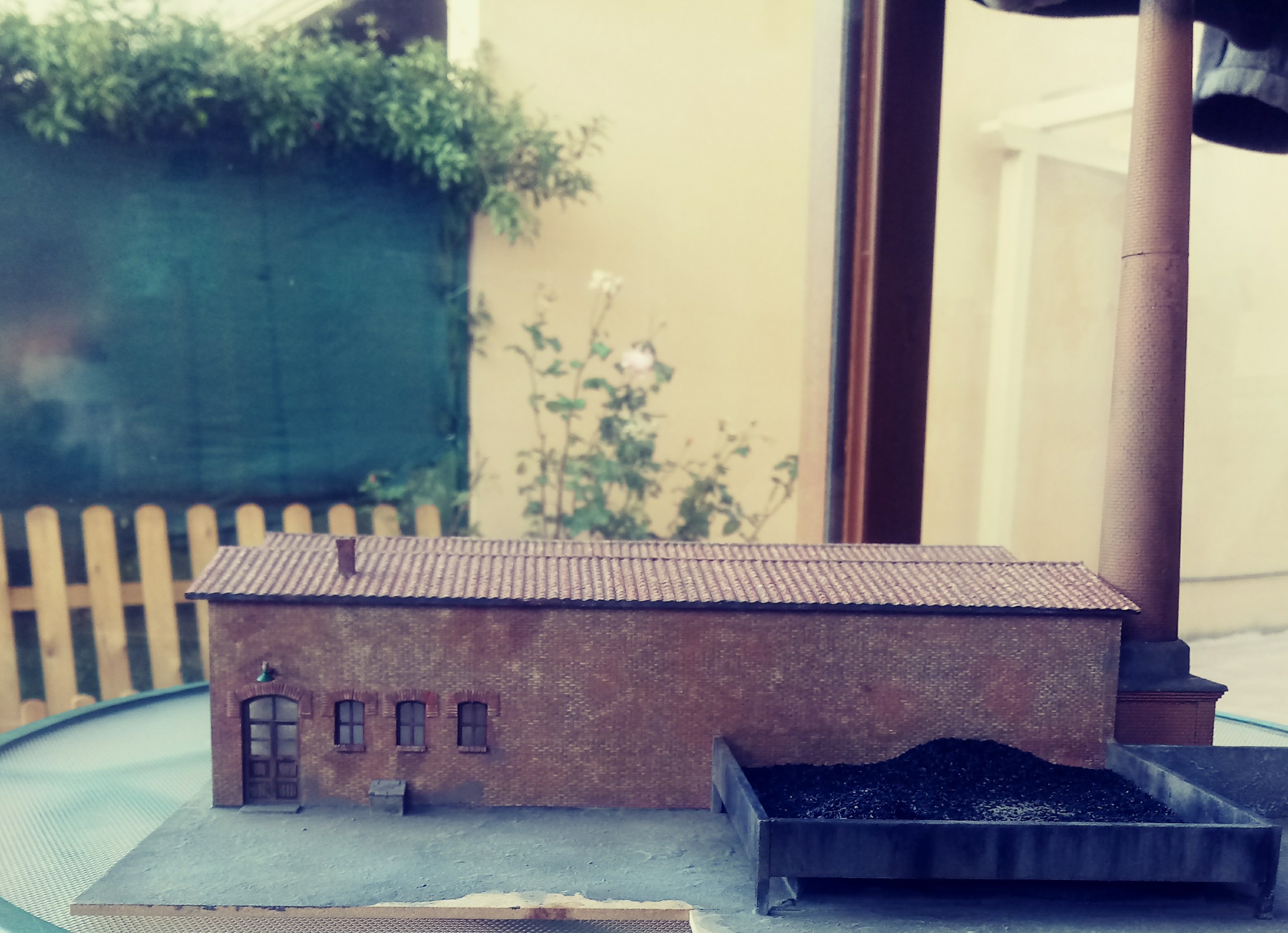

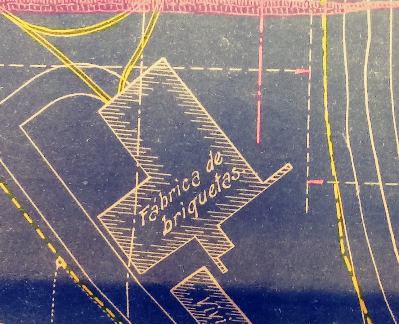

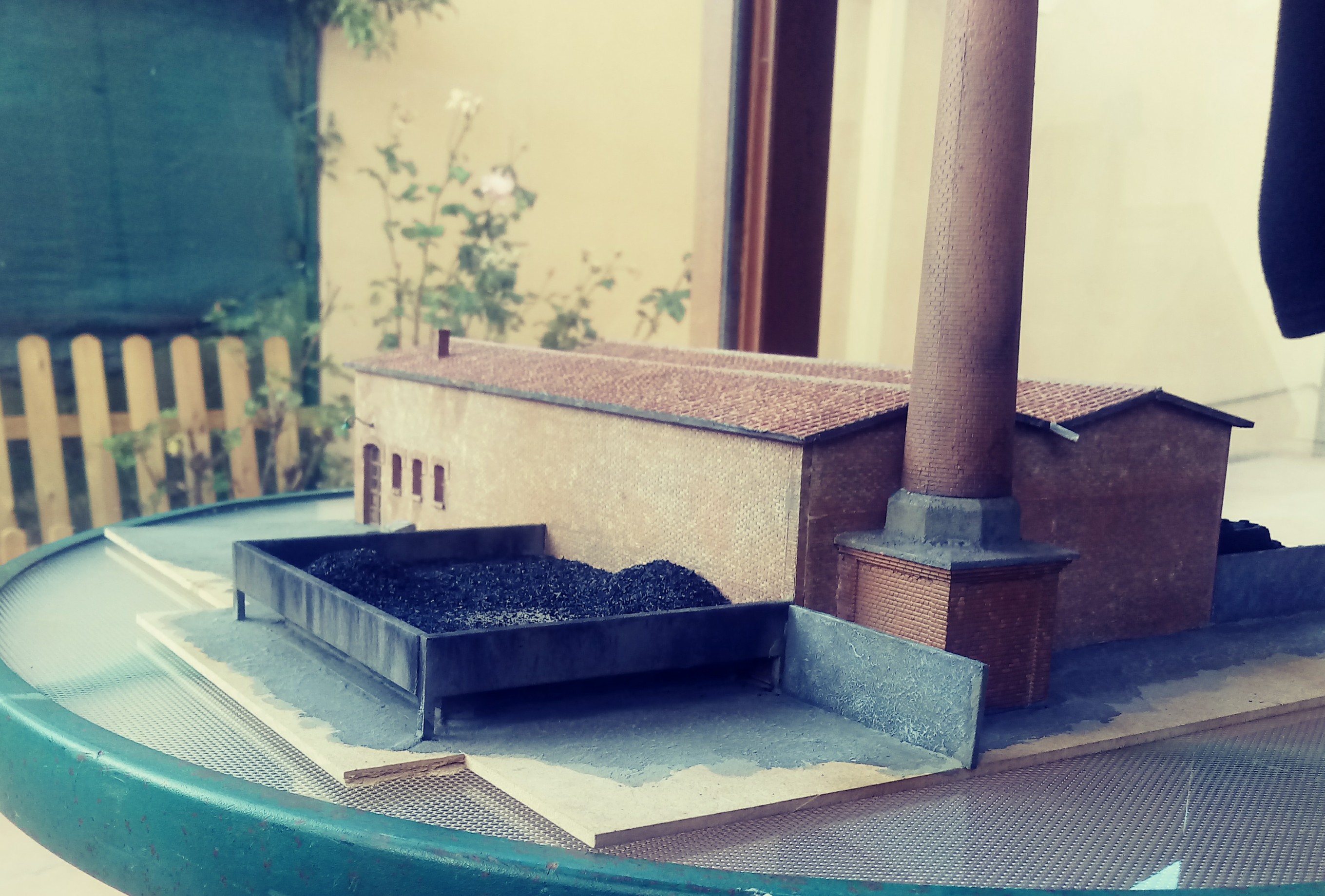

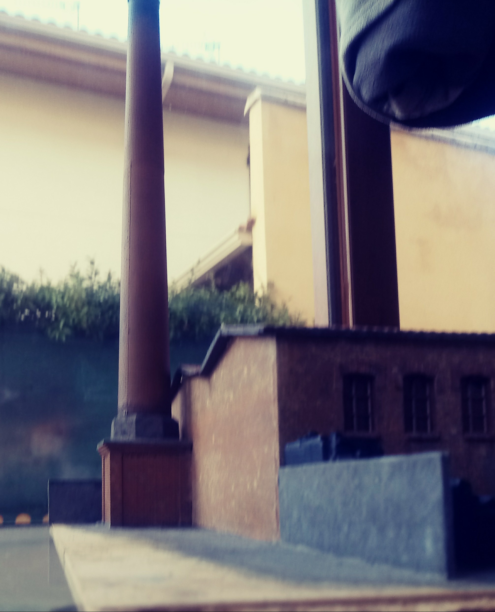

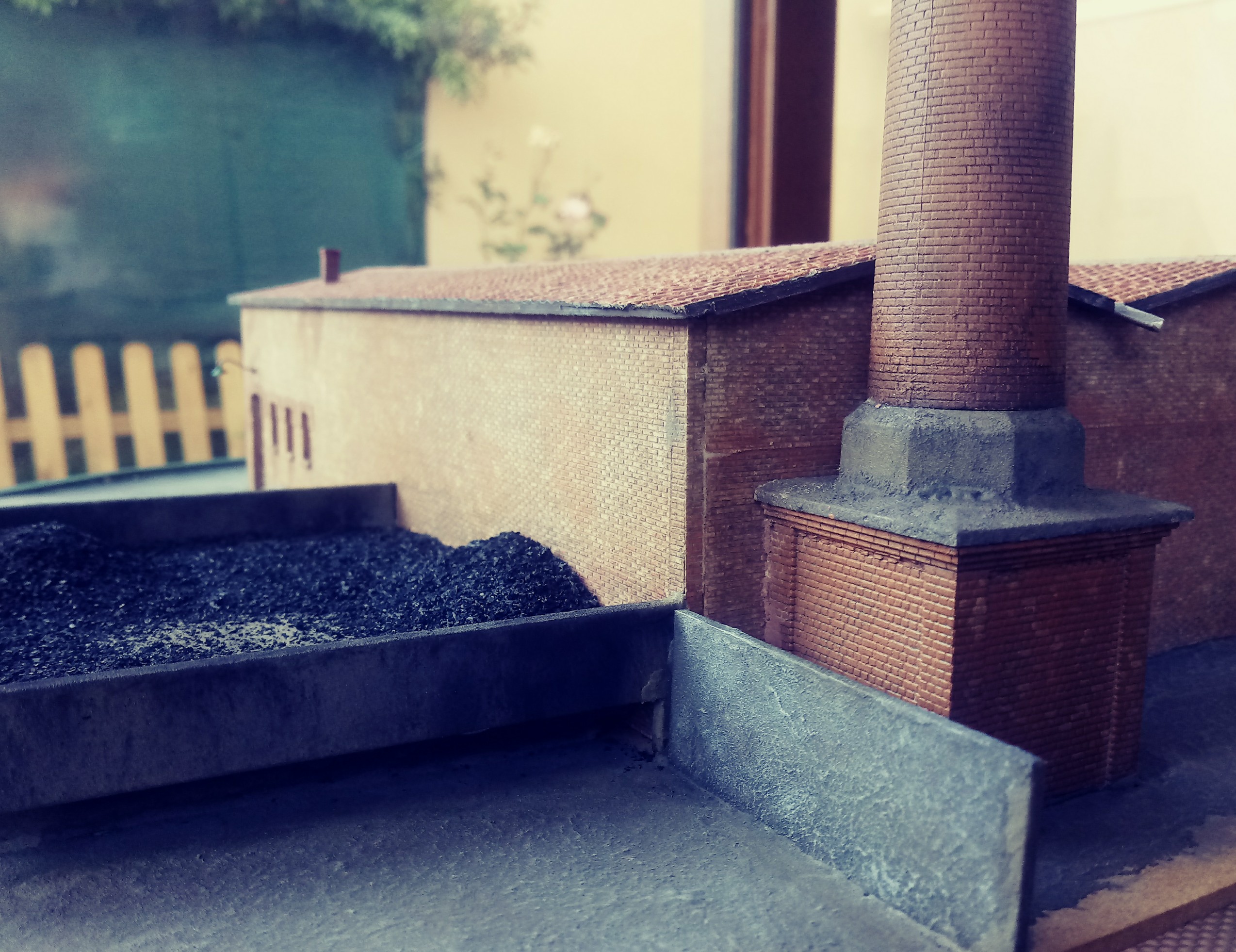

Vamos con la fábrica de briquetas. Construida en la primera época del ferrocarril solo tengo el plano en planta que adjunto, el testimonio de que era de ladrillo y una foto lejana donde se ve su alta chimenea. También el dato de que salían 2 vías de ancho de mina de sus puertas.
Con esto y total inspiración libre ha salido lo siguiente (la chimenea es de Vollmer), lo demás artesanal.

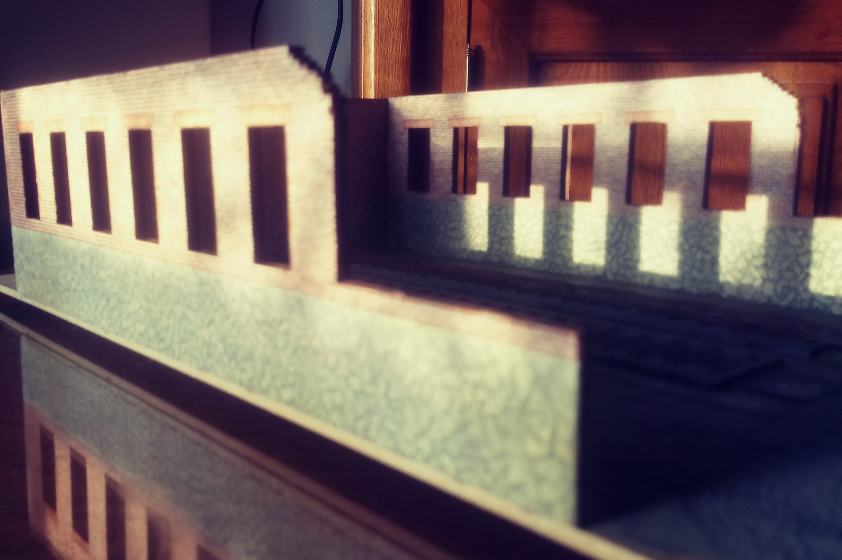

Nota 22 Oct 2020 18:03
Mensajes: 2196
Registrado: 12 Ago 2008 07:21

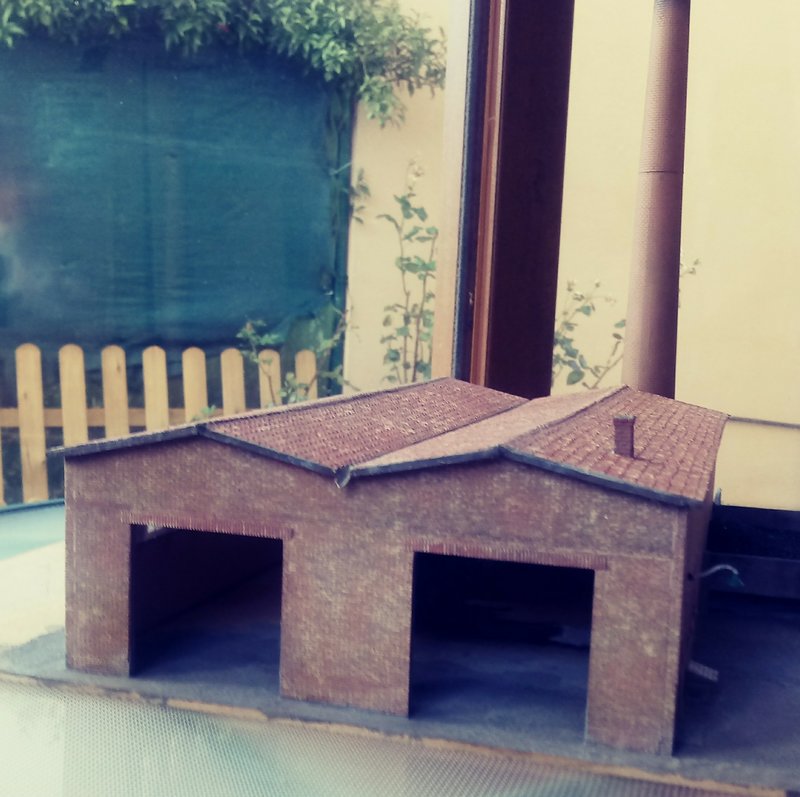

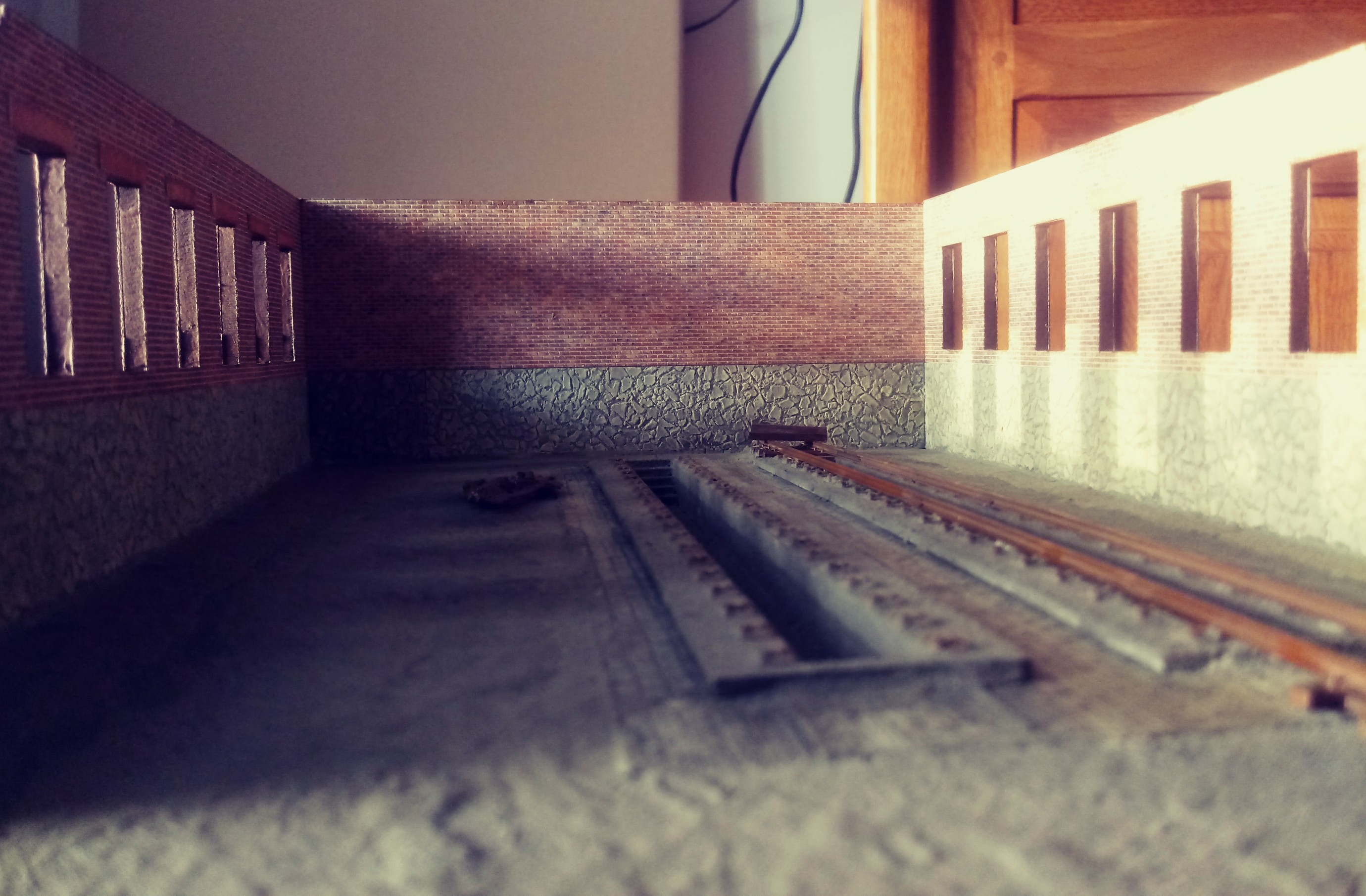

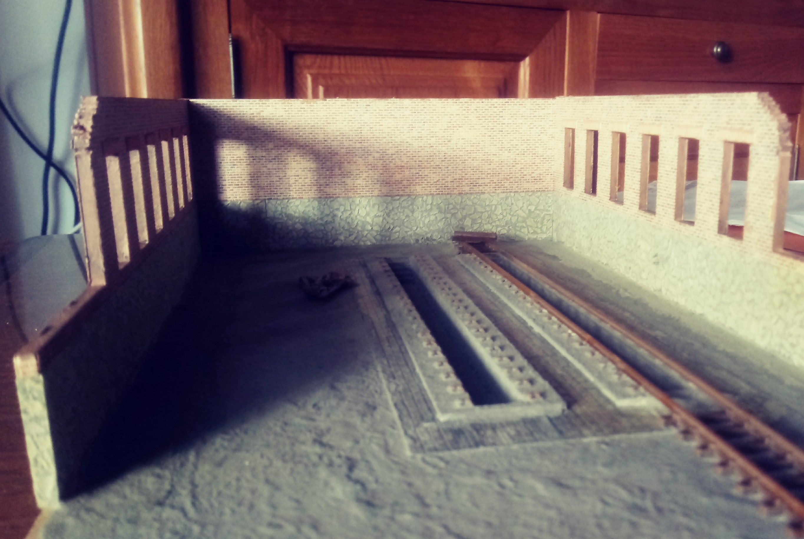

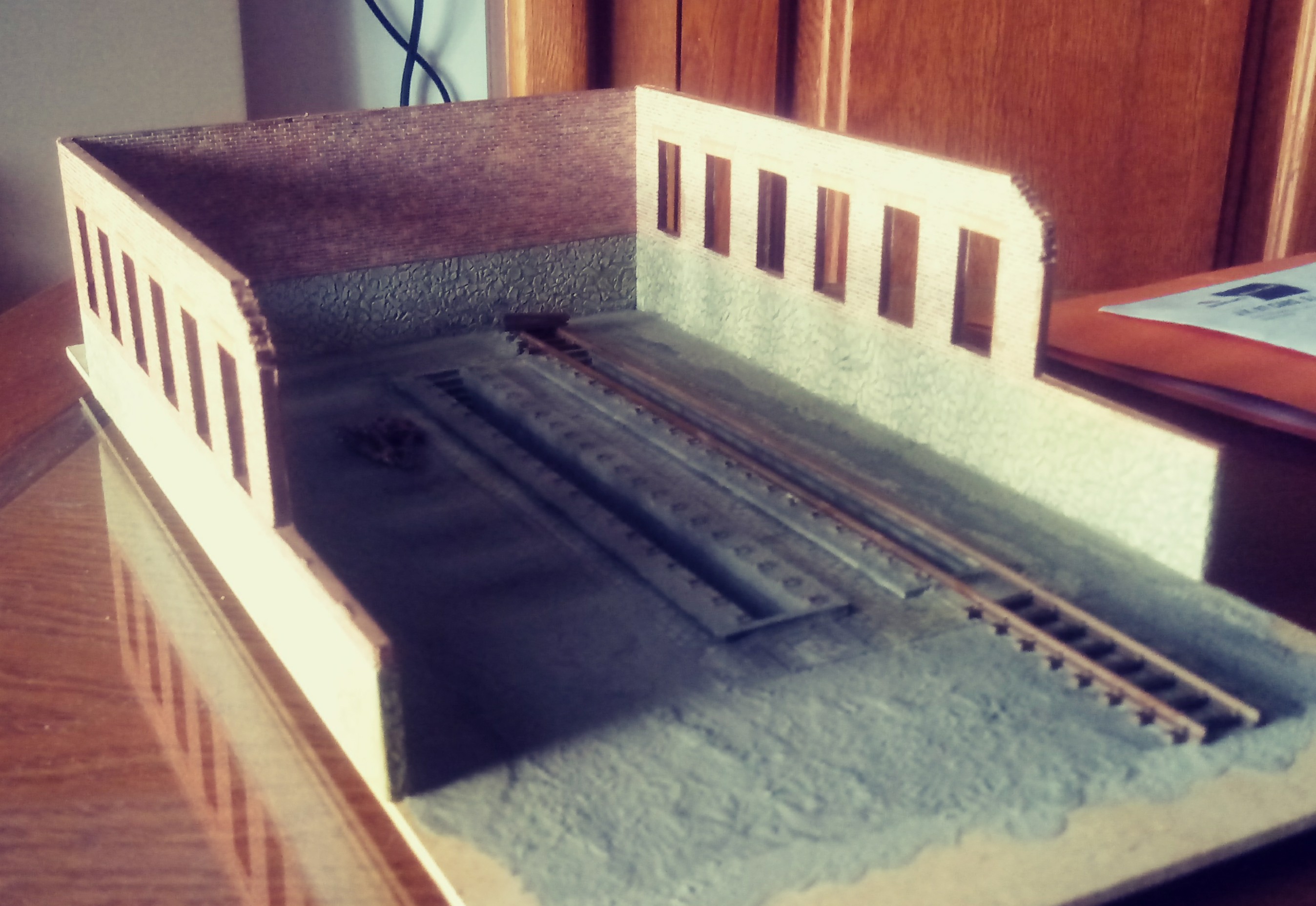

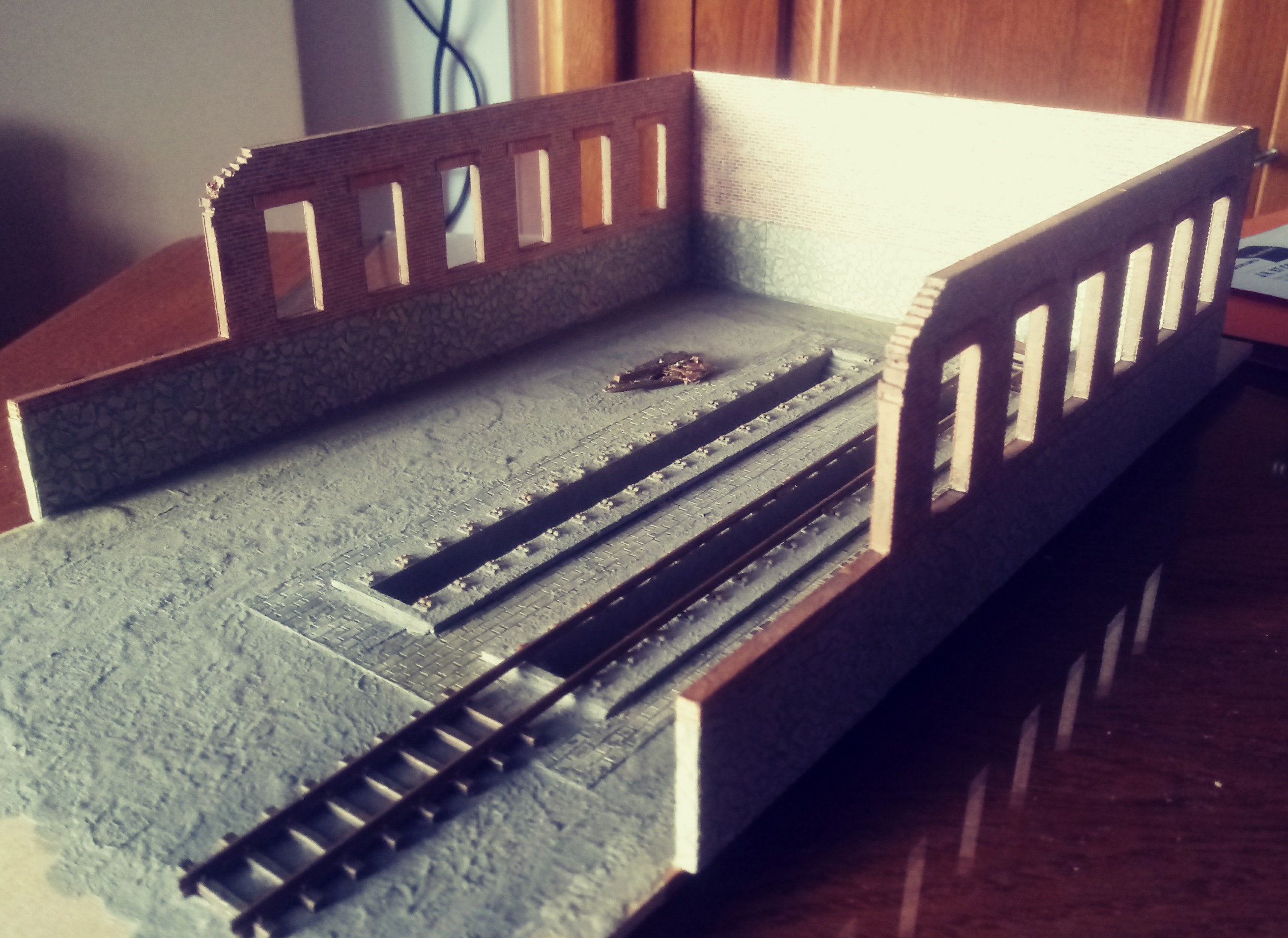

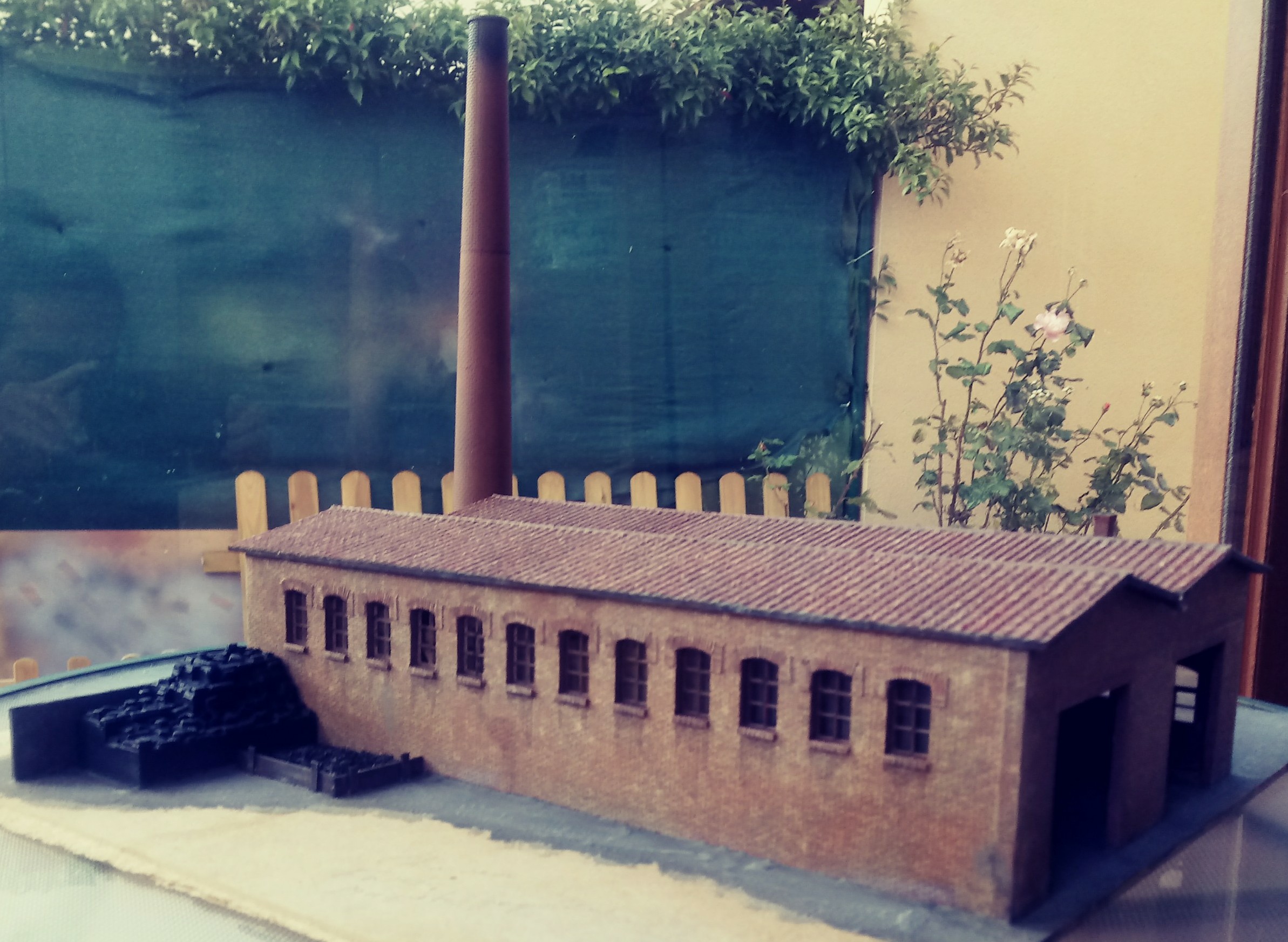

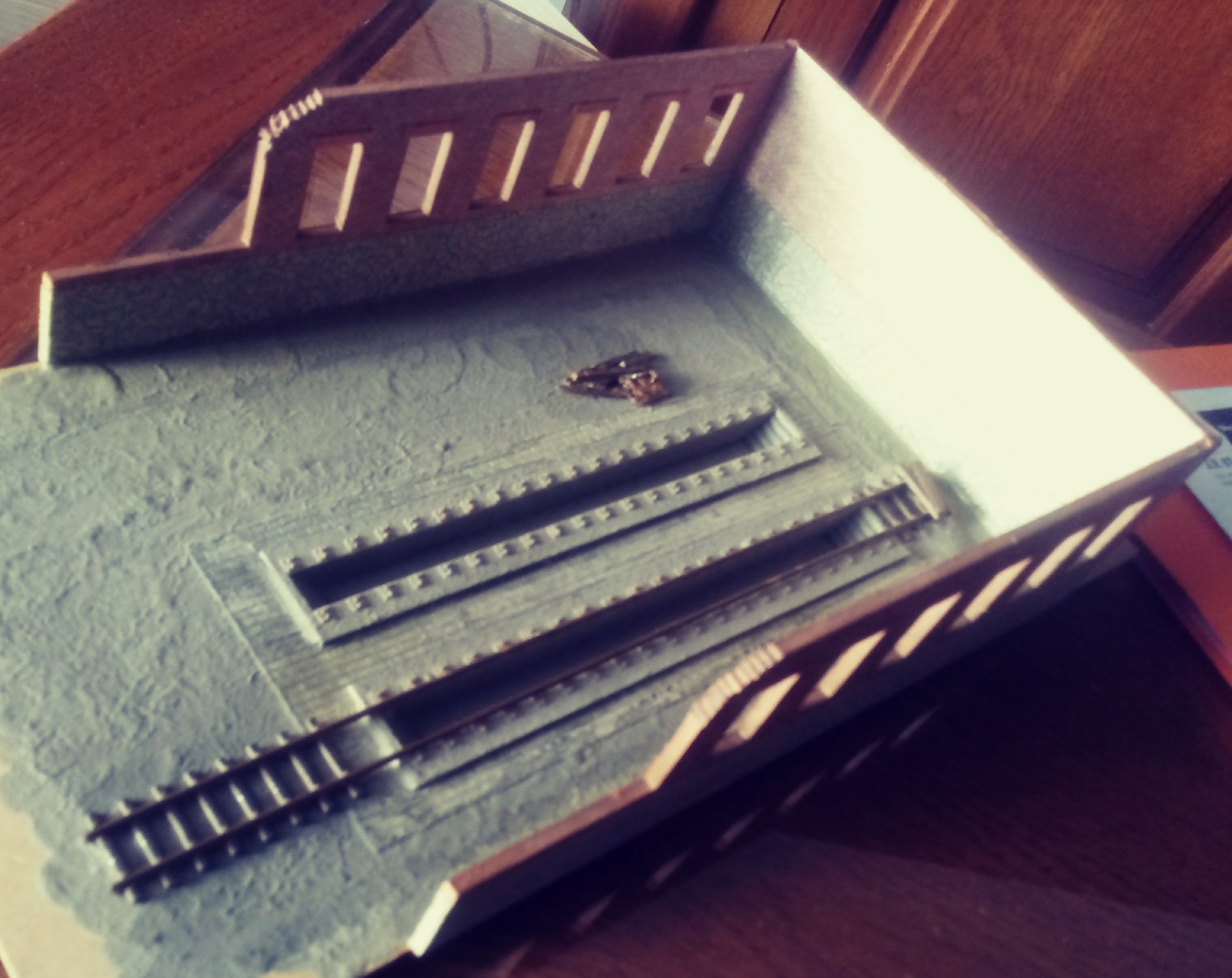

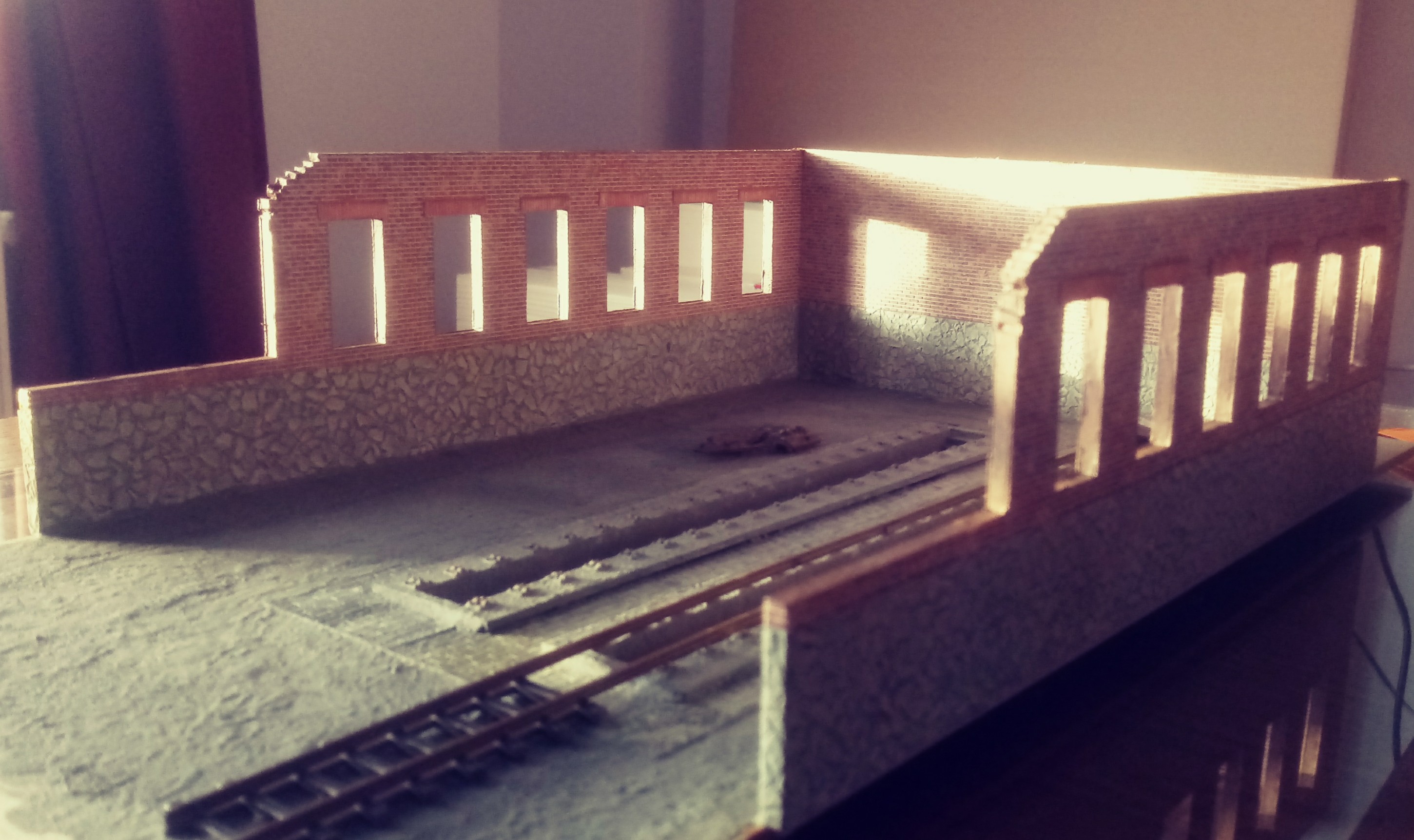

Talleres. Se quedaron inacabados, tal y como he representado. Sus planos y una foto aérea de 1929 han dado este resultado, también ha ayudado saber que su arquitectura era similar a los de Arlanzón, de cuyo exterior tengo una descripción muy precisa.

Por cierto, casi que ha quedado mejor lo "artesanal", que la chimenea de la propia Vollmer ;)

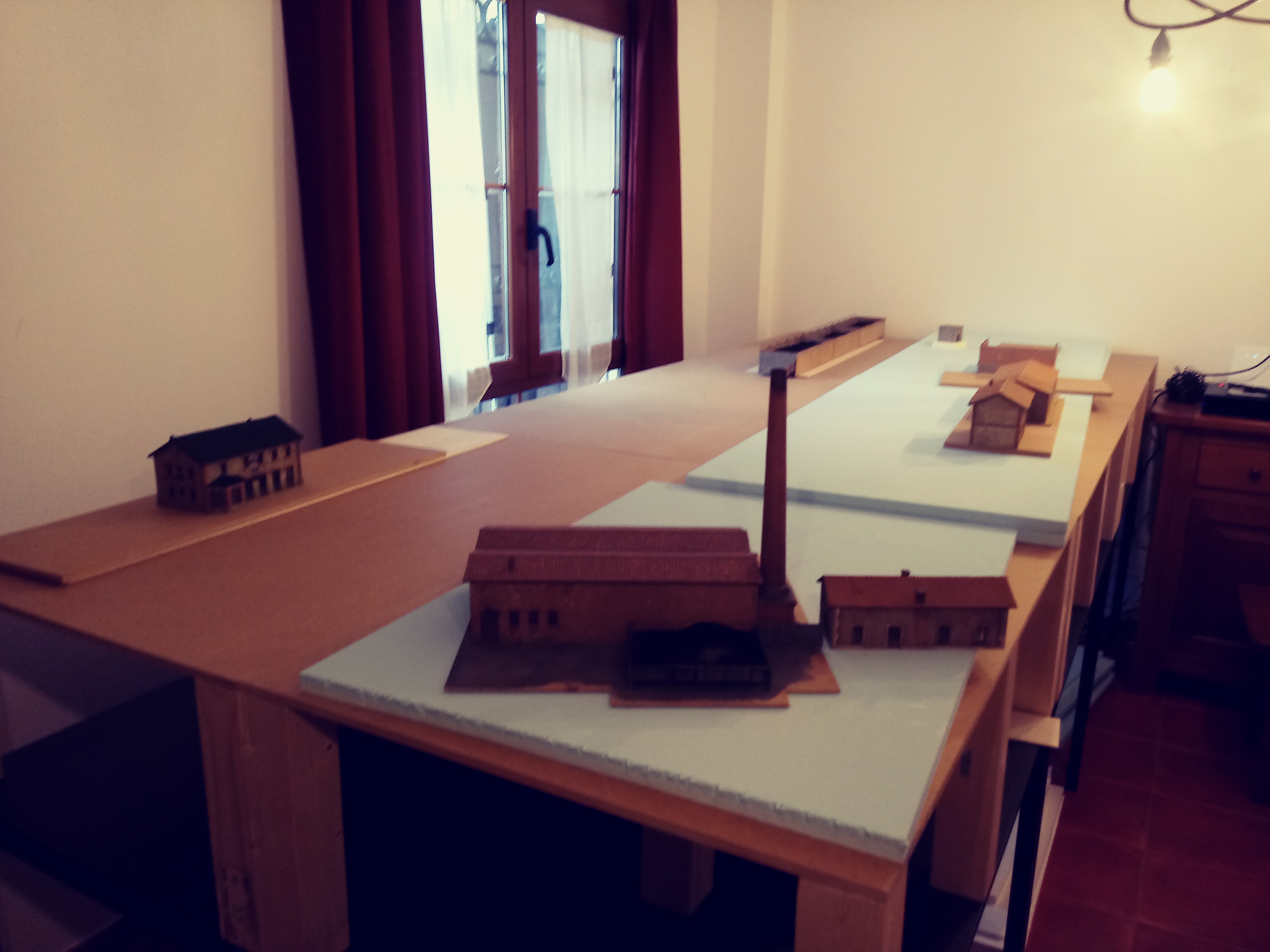

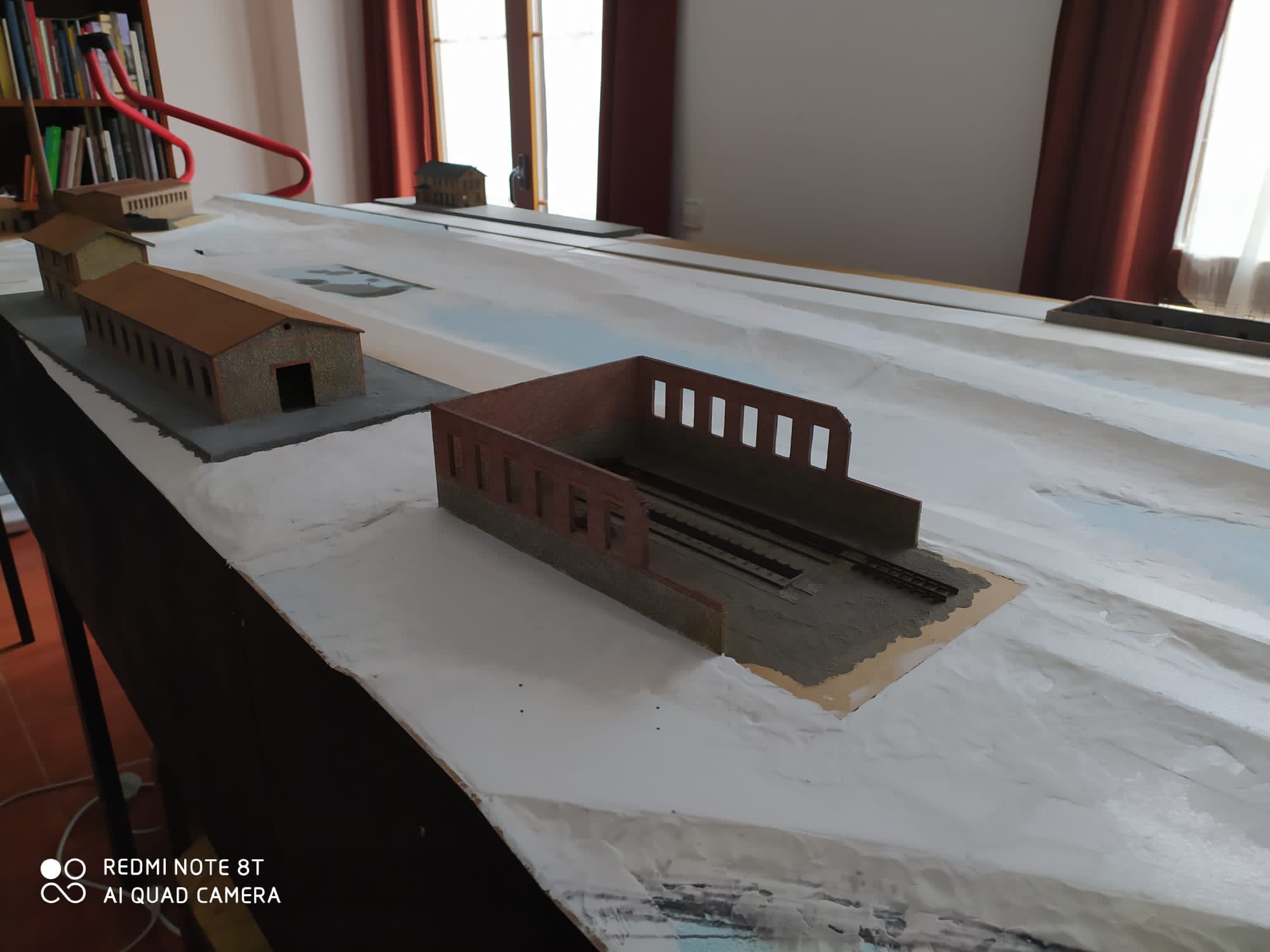

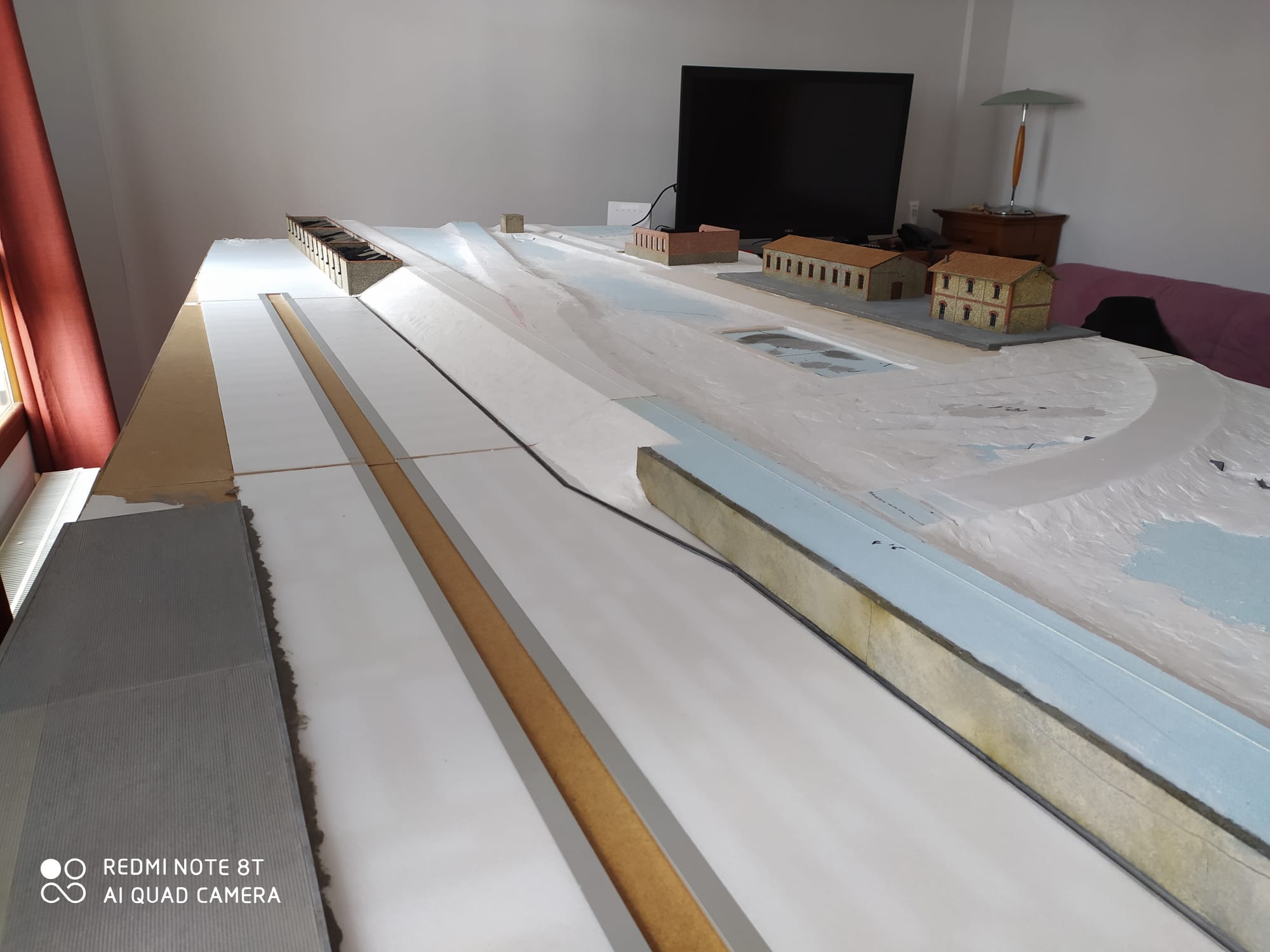

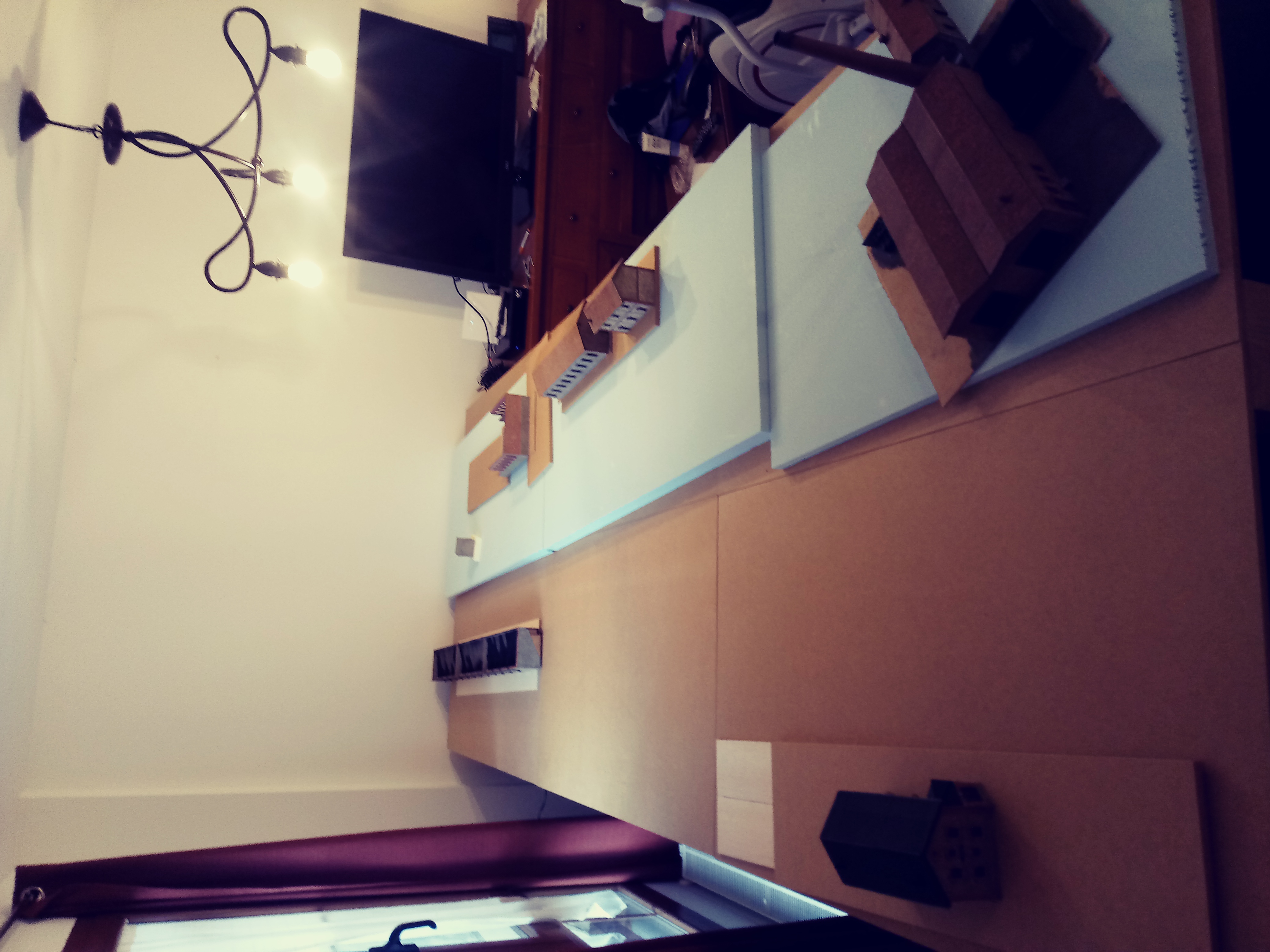

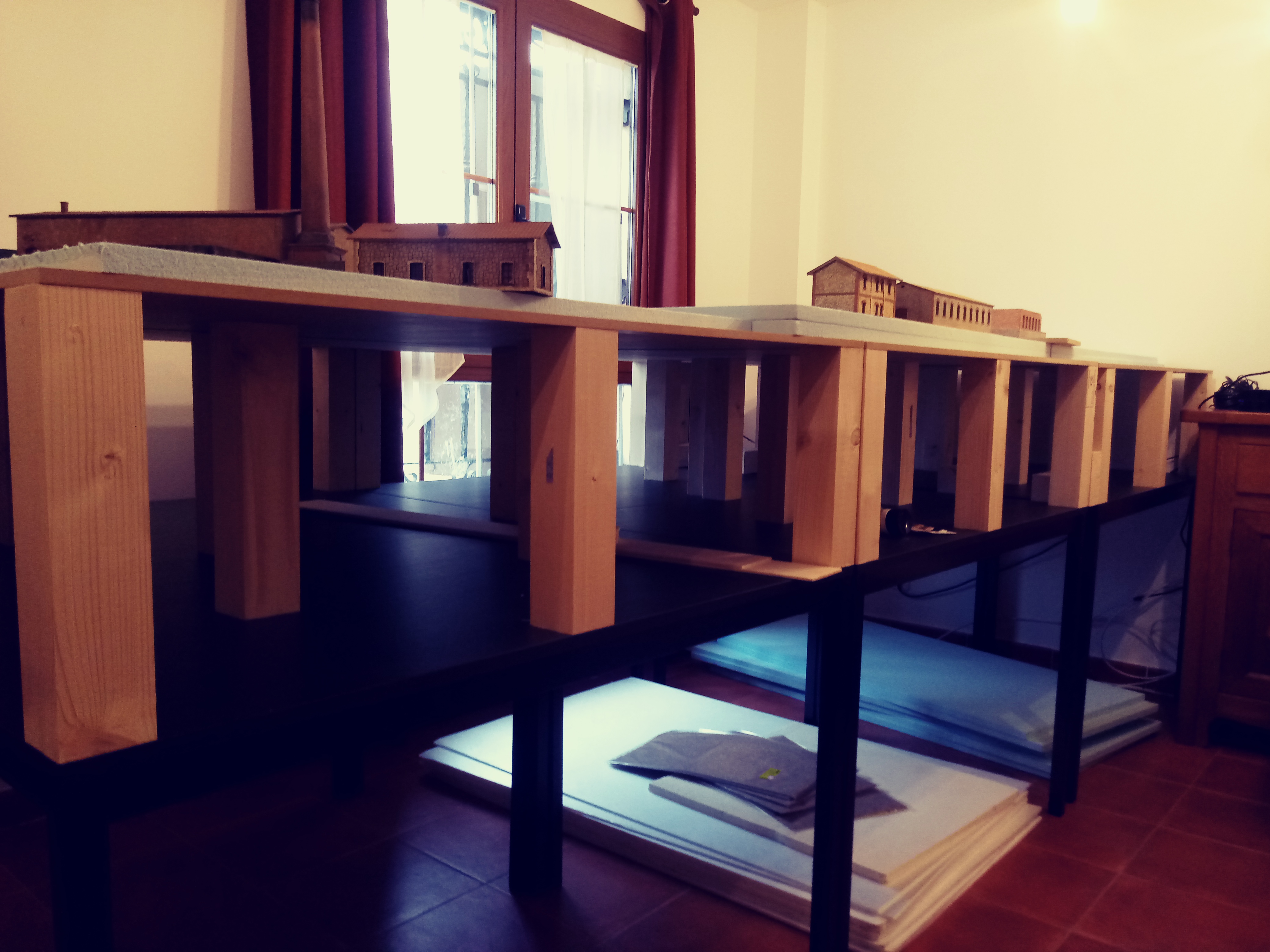

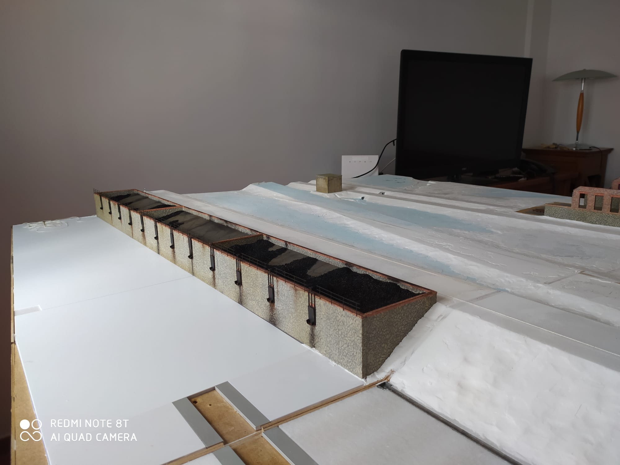

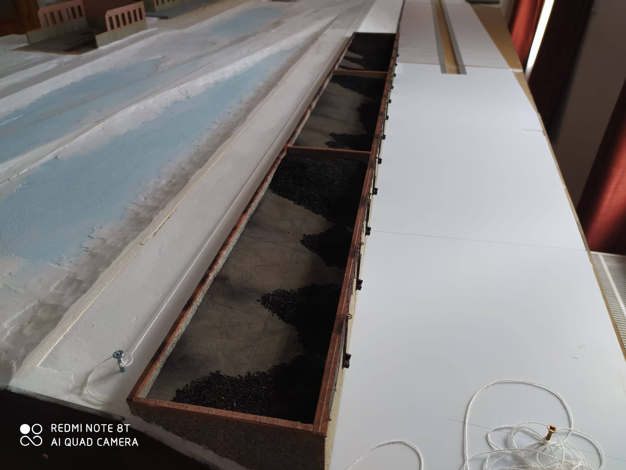

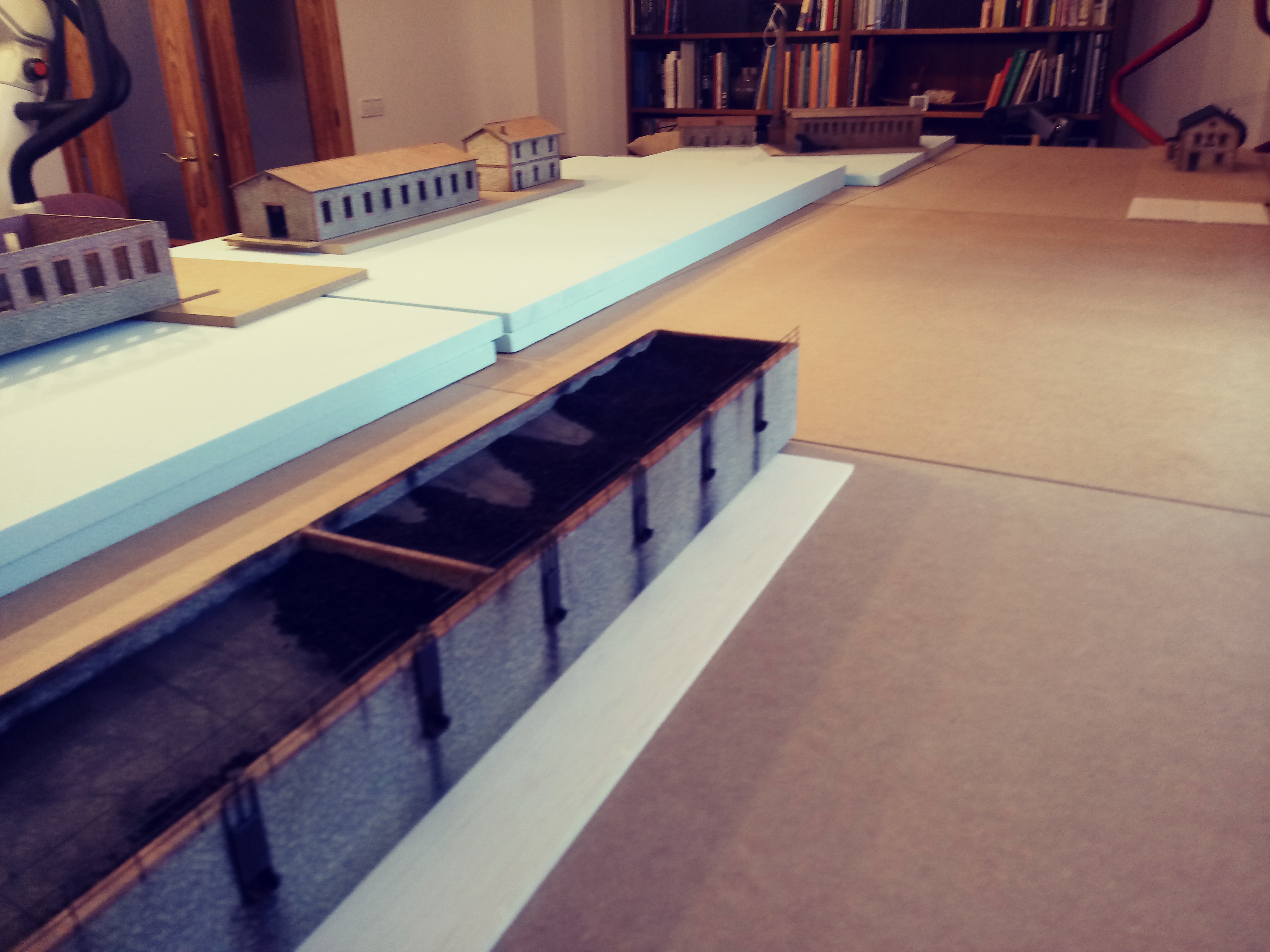

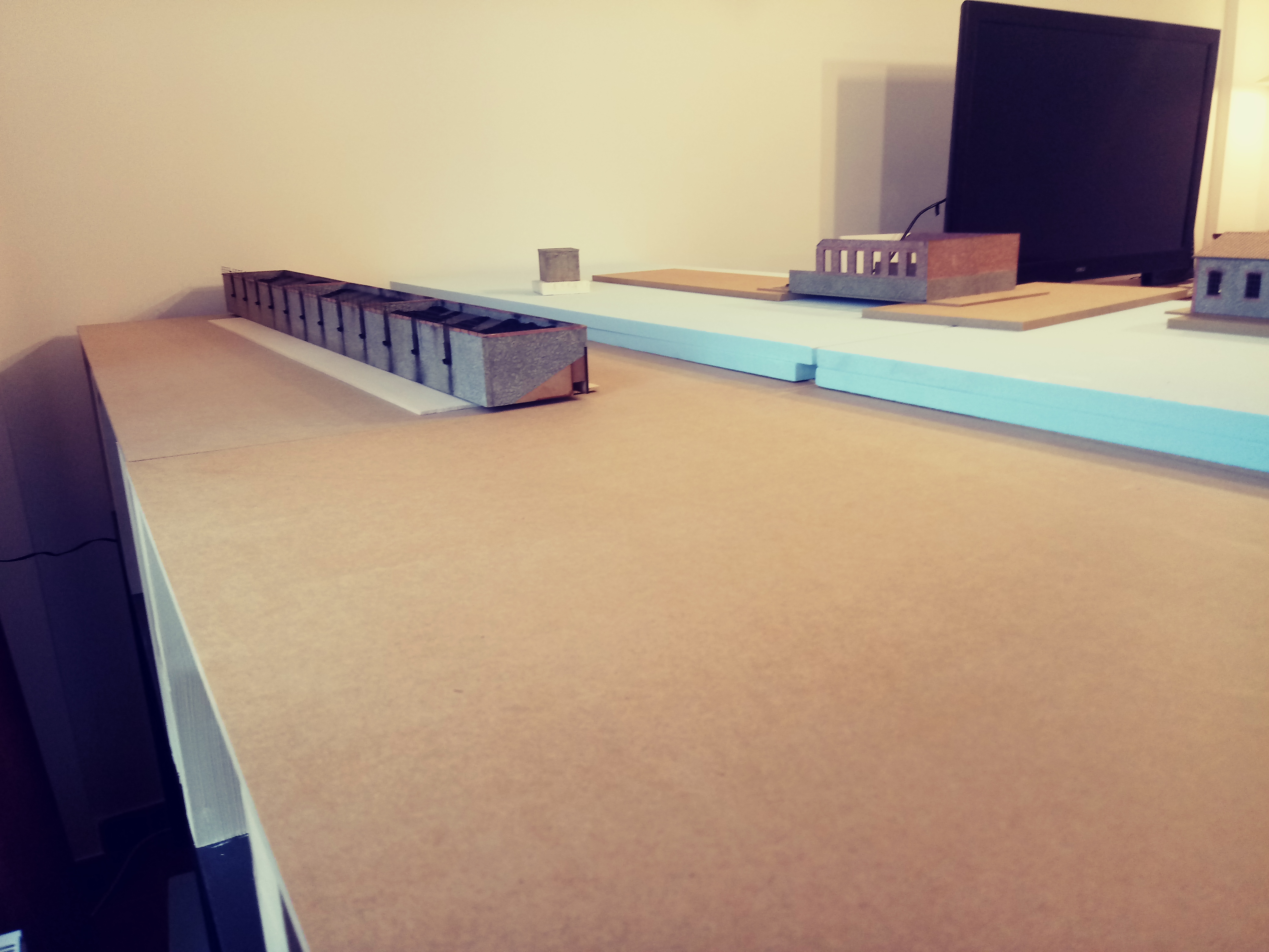

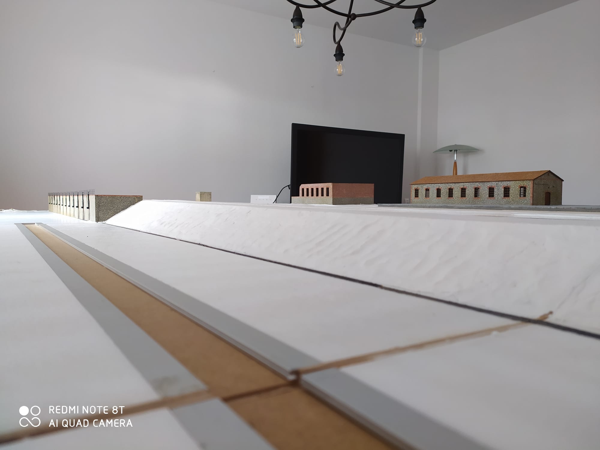

Gracias por los comentarios amigos. Pasamos a la estructura y presentación de los edificios y sus cotas en la maqueta.
La estructura es simple y sólida (dado su carácter de maqueta expuesta es necesaria una solidez a prueba de niños alocados que choquen contra ella en una de sus carreras).
Se trata de una mesa de Ikea para cada uno de los 6 módulos, con listón de pino se amplía su altura hasta donde se desea y se remata con un tablero de DM de 10 mm. Más adelante, con tableros de DM de 3 mm pintados de negro se cerrarán los laterales hasta el límite del relieve.
Como me han dado libertad he elegido una altura de 118 cm sobre el nivel del suelo. Es bastante, lo sé, pero al ser una maqueta central y poderse mover el público a su alrededor, el efecto visual de esa perspectiva creo que puede ser interesante. A los críos habrá que auparles, otra buena razón para hacerlo así pues, aunque habrá un perímetro de seguridad, son dados a saltárselo.
He dispuesto los edificios en la situación y altura a la que irán ubicados, que es la que a escala se corresponde con la realidad.
El efecto es sobrio pero es el deseado, por ir advirtiendo al personal, será la maqueta menos recargada de las que he hecho y, diría yo, que de las que he visto.

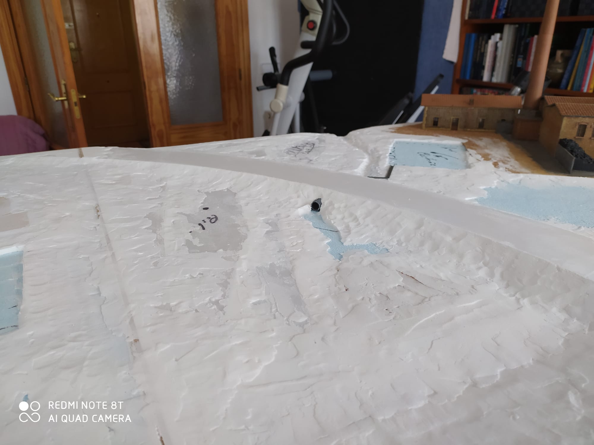

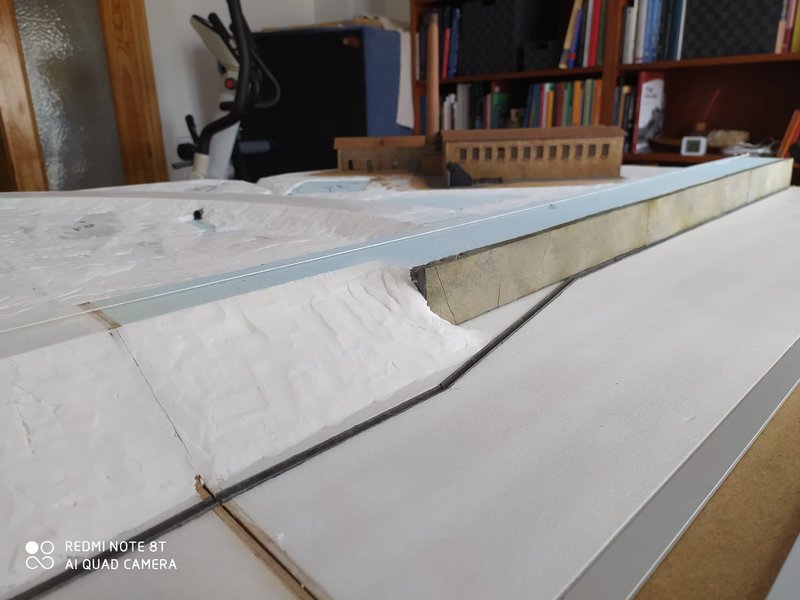

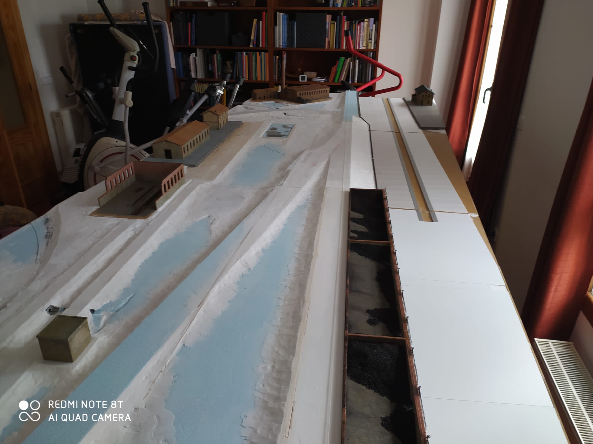

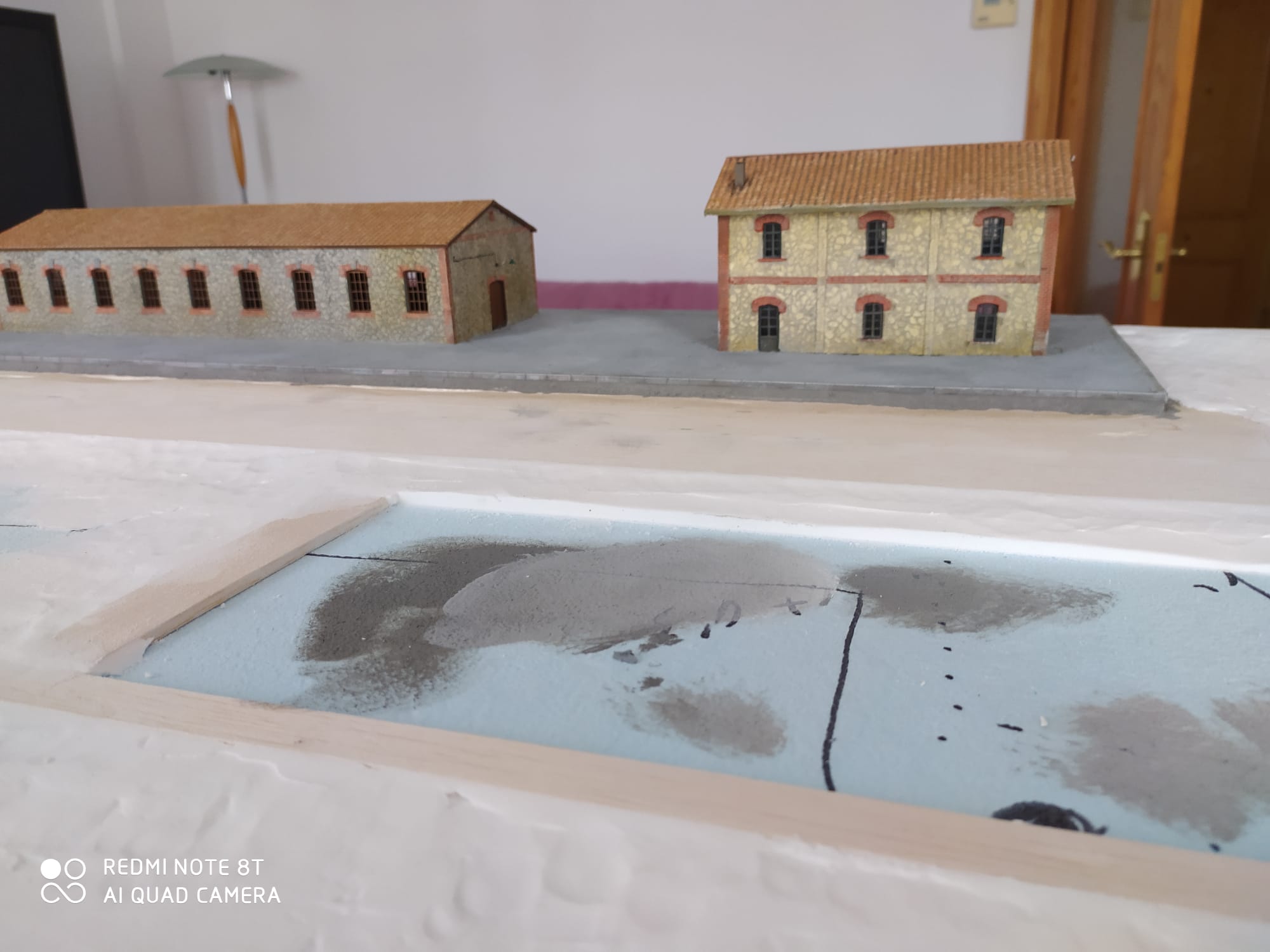

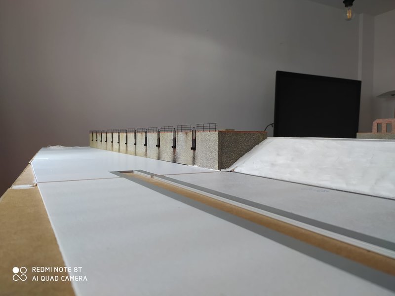

Nota 19 Nov 2020 18:36
Mensajes: 2196

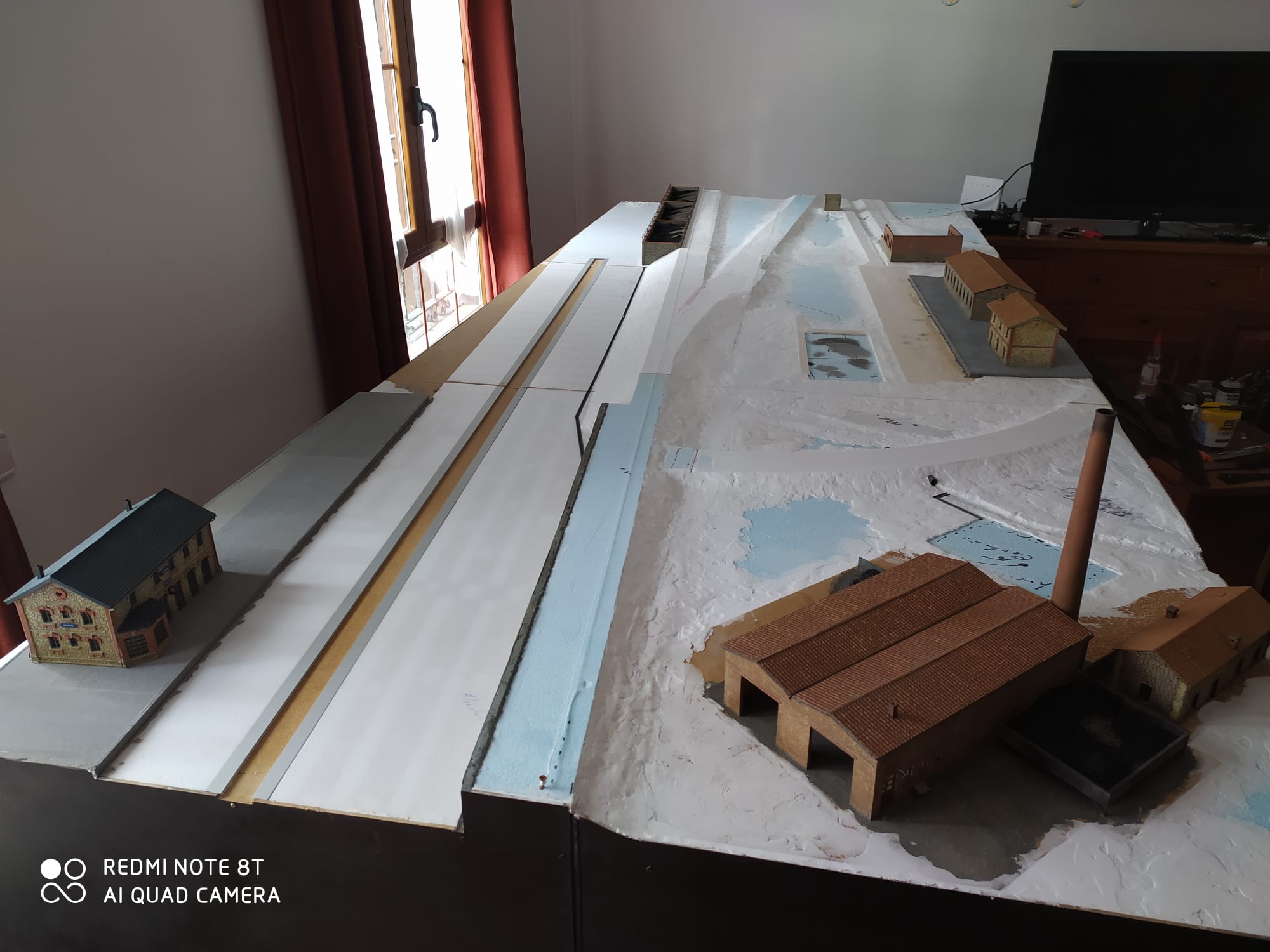

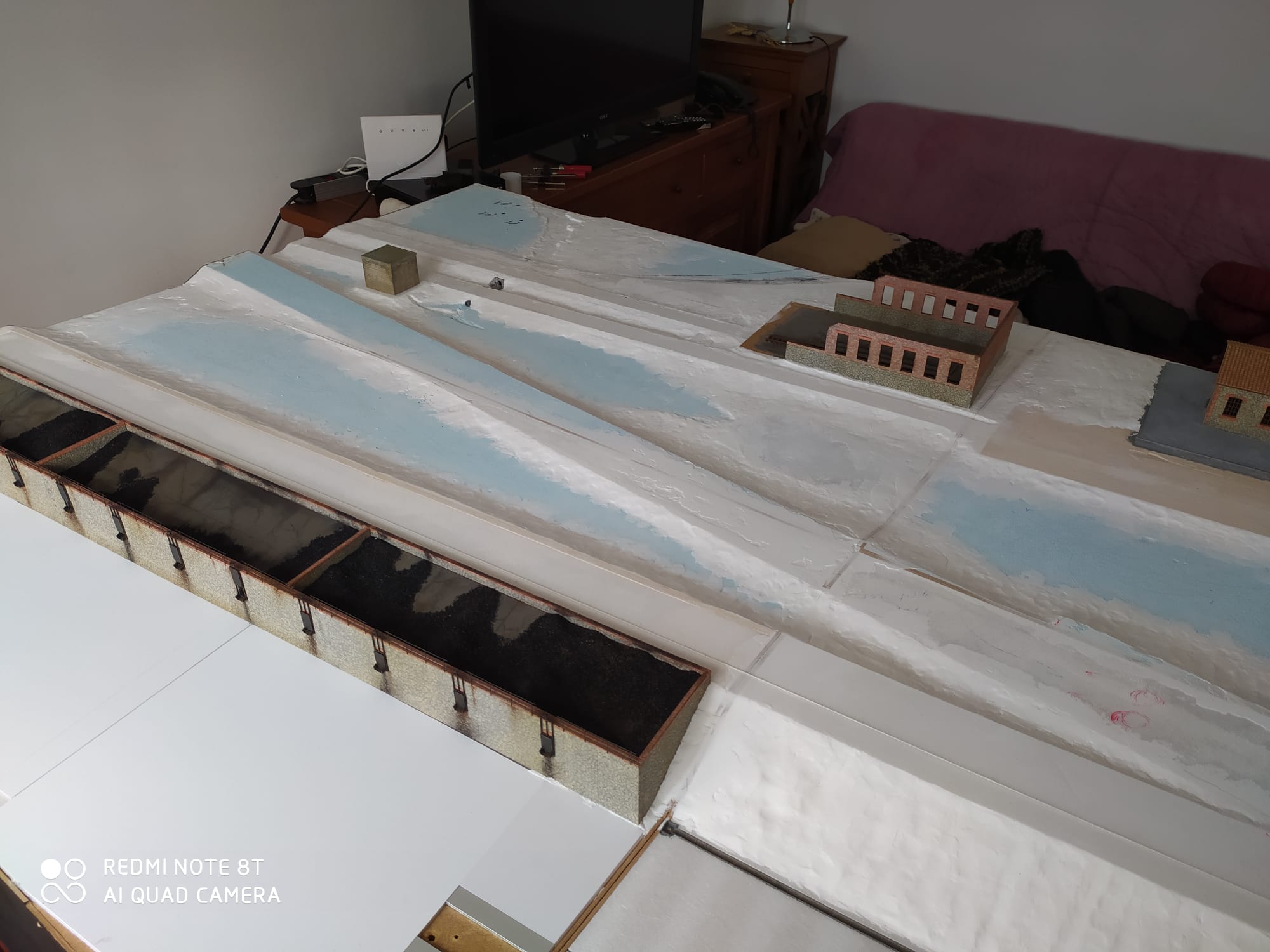

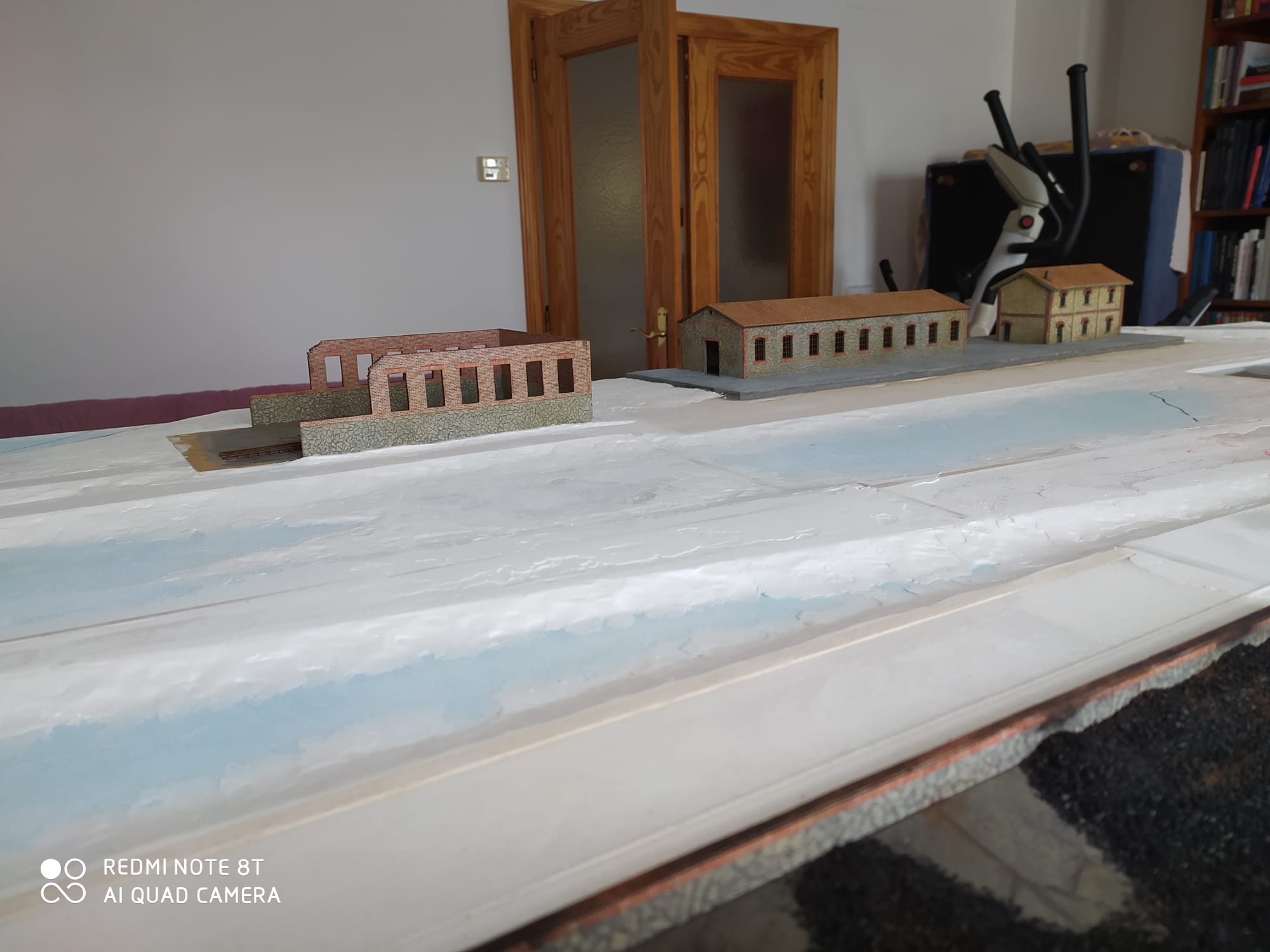

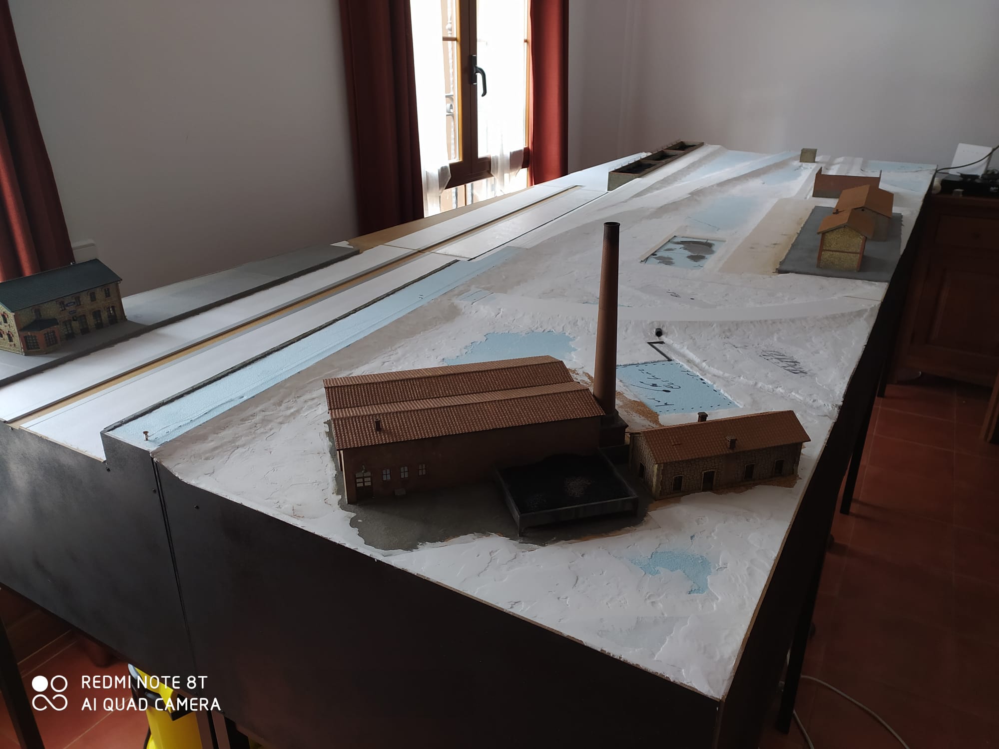

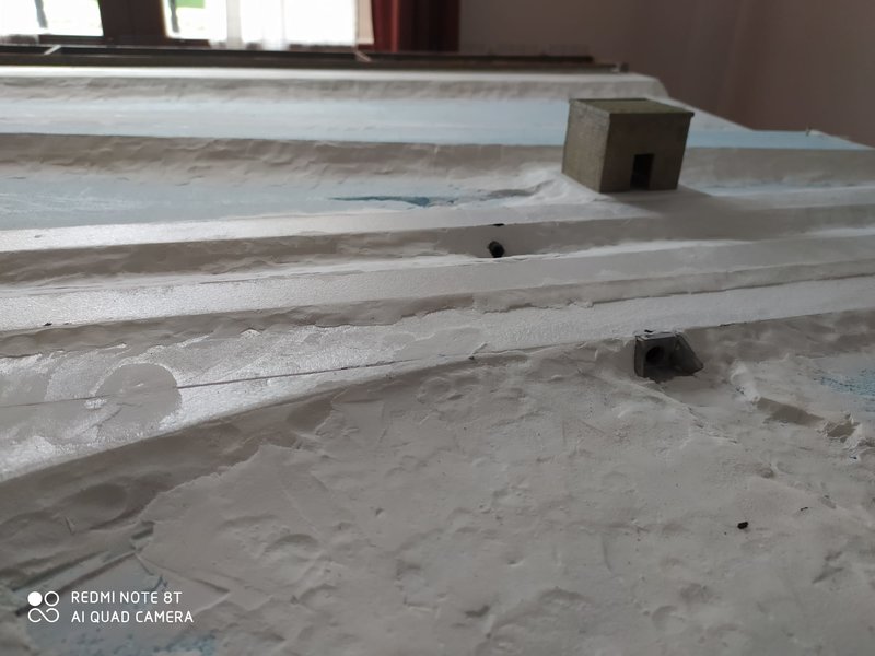

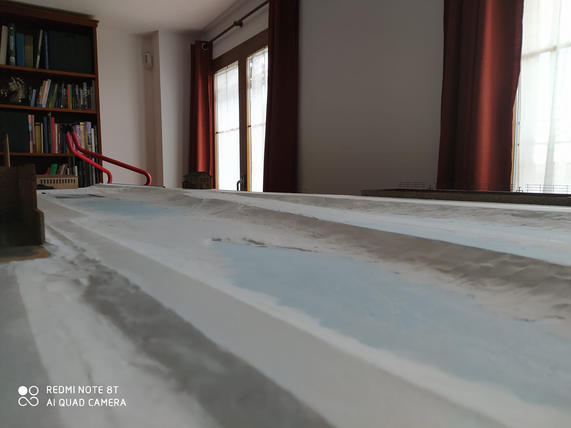

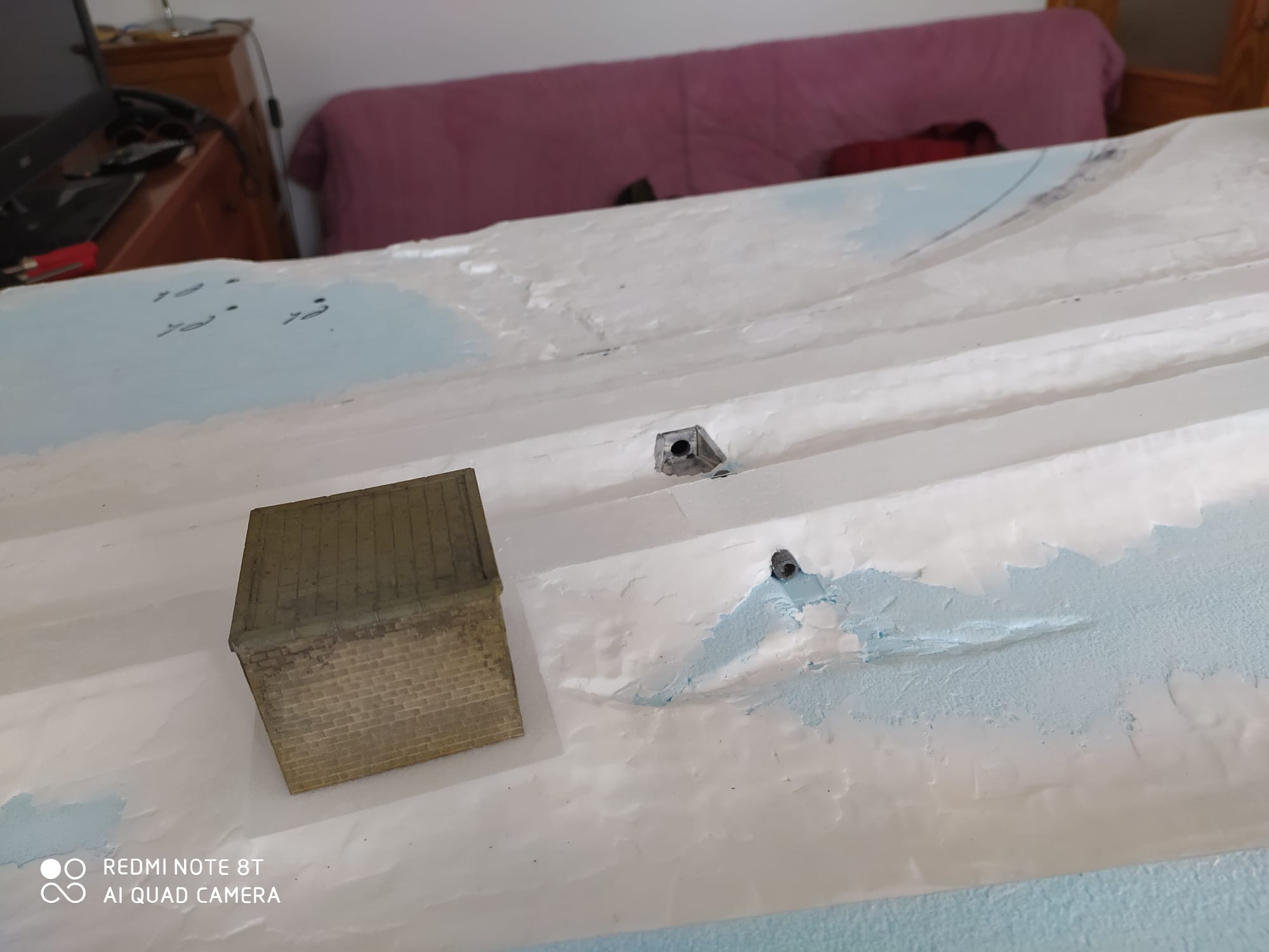

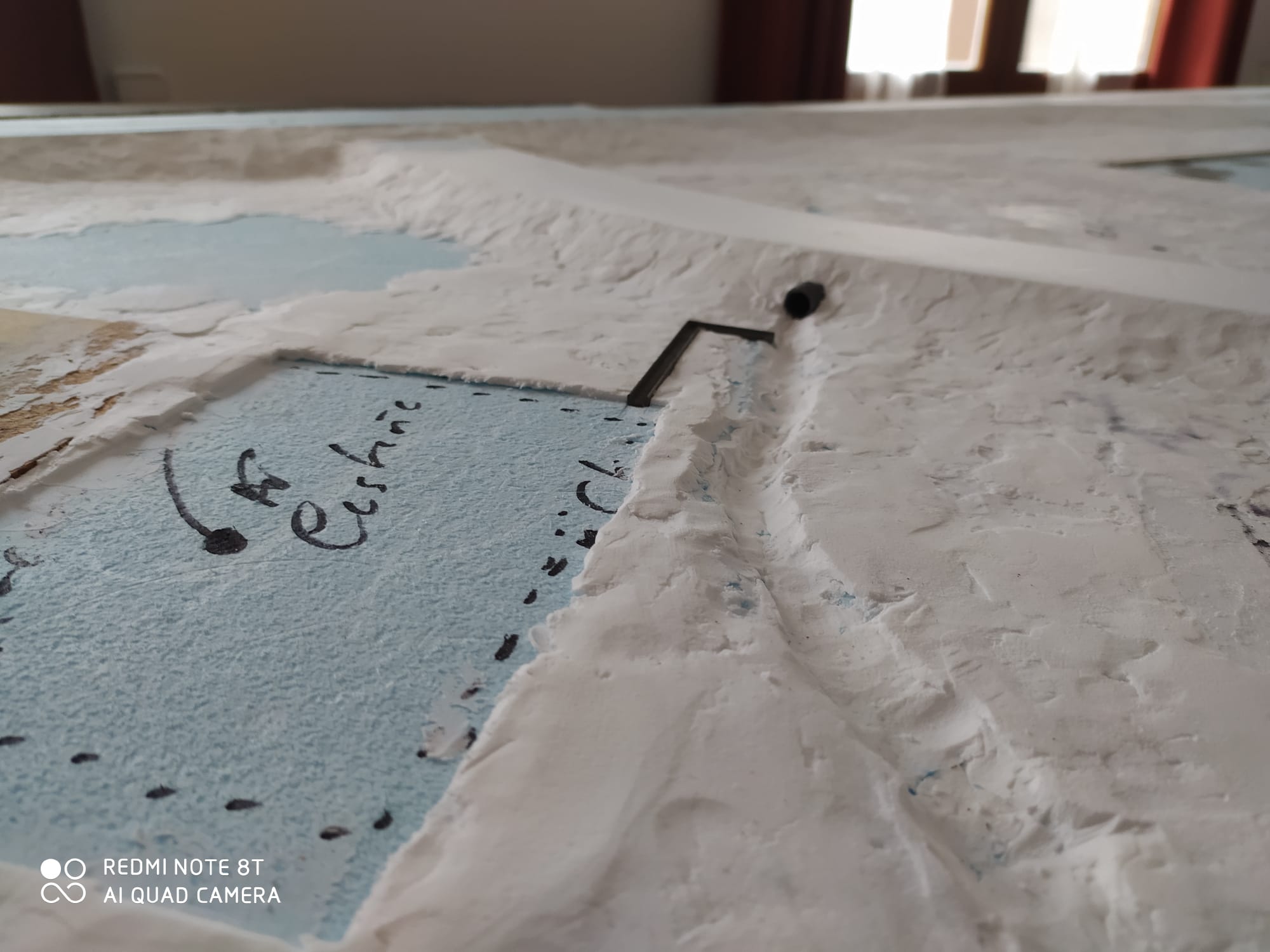

Construidos los 6 módulos y ensamblados he realizado el relieve, en este caso, tiene pocos desniveles y se ha hecho con planchas de poliestireno de distintos grosores y acuaplast ligero. Como siempre se ha respetado la salida de las aguas, a través de regatos, tejeas y alcantarillas. Así mismo, paralelas a las futuras vías, se han previsto caceras y desagües. También instalaciones para el riego de las futuras dos huertas.
El relieve y terraplenes se han hecho a escala real pues dispongo de un plano de la época con las cotas de los terraplenes y curvas de nivel de un metro.
El encaje perfecto de los módulos, como siempre, ha supuesto el principal problema, más si cabe siendo una cuadrícula de 3 por 2.
También está casi ultimado el acabado del exterior, con paneles en negro mate como el resto de la estructura.
Por último están ya ubicados todos los edificios y sus andenes, solo falta la parte metálica del depósito de agua.
Ahora toca poner 32 metros de vía, con su pintado y envejecido traviesa a traviesa. Aproximadamente la mitad de vía métrica.
Un saludo!
Nota 19 Nov 2020 18:39
Mensajes: 2196
Tres fotos más y un vídeo:
