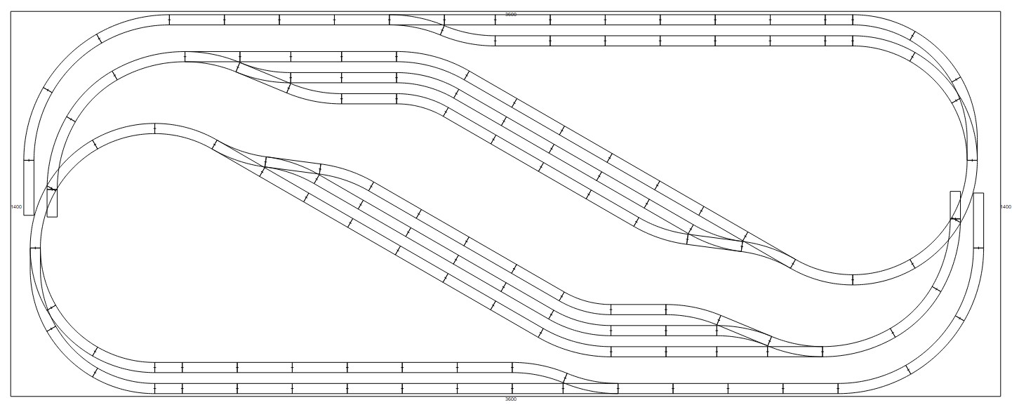

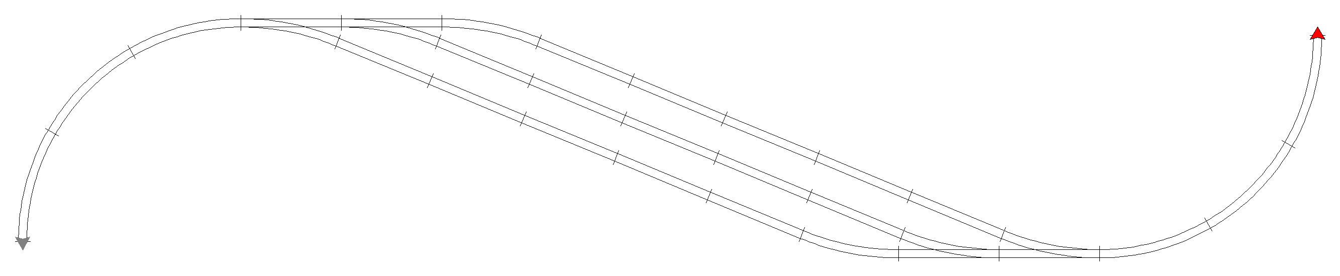

Versión 2.0
Creo que al final haré 2 niveles. La anterior maqueta ya me dijo cosas que no debía hacer.
Estación oculta (hueso de perro). ¿Veis problemas en que los desvíos estén en pendiente? Todas las curvas son R3 y R4.
La estación superior sería en diagonal pero no me atrevo a poner ningún diseño que no sea copiado de otro
Venga. Espero ansioso vuestras críticas y, solo tal vez, alguna ayuda.

Nota 17 Feb 2021 23:10
Mensajes: 337
Ubicación: Alto Palancia
Registrado: 03 Jul 2020 13:27

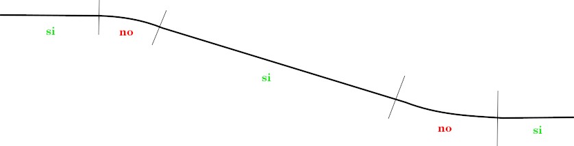

Yo no creo que haya problema con poner los desvíos en pendiente, siempre que la pendiente no sea excesiva y siempre que no estén en la transición, o sea:
Respecto al diseño de la estación, hay algo que no me queda claro. Por lo que veo me parece entender que habría dos estaciones visibles, una frontal paralela al borde, y otra muy seguida en diagonal. ¿Lo he entendido bien? Para la parte oculta no veo problema en hacerlo así, porque se gana espacio, pero para la parte visible no acabo de entender cómo cuadrar el esquema de vías con la decoración.
También veo que en la entrada y salida de la estación los trenes se van a retorcer bastante. ¿Y si cambias tu esquema a algo parecido a esto?
Un saludo, y ánimo con tu maqueta :)
Nota 18 Feb 2021 08:45
Mensajes: 265
Ubicación: Picanya (Valencia)
Registrado: 28 Abr 2010 14:33
Gracias por tu comentario. El diseño que he puesto solo es la parte inferior oculta que enlazaría con la parte superior y visible en la que habría una estación de paso en toda la diagonal del tablero. Algo parecido a lo que tu me muestras. De momento son solo ideas que voy trazando hasta que de con la definitiva.

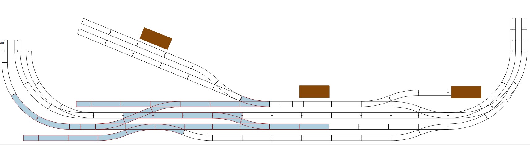

Estación de Paso con Doble Vía, Cochera y Zona de carga. En azul un Timesaver.
¿Cómo veis la ubicación de los desvíos que no forman parte del TimeSaver? ¿Son suficientes, faltan o sobran?

Nota 20 Feb 2021 13:54
Mensajes: 337
Personalmente me sigue chirriando que la estación principal no tenga vías directas para los trenes que no se detienen. En parte por realismo, en parte porque creo que complica en exceso el uso habitual. Por lo demás lo veo bien.

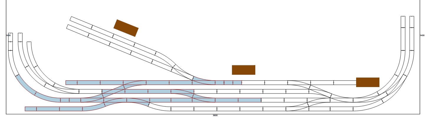

Nota 20 Feb 2021 14:45
Mensajes: 265
Gracias Enrique251 por tu apreciación. Yo nunca habría visto ese detalle. Si no lo he entendido mal esto es a lo que te refieres.

Nota 20 Feb 2021 16:13
Mensajes: 337
Exacto, algo así. Con ese esquema los trenes sin paradas no tienen que pasar por desviada en ningún momento, como en la realidad.
Como veo que te gustan los puzles, en el ramal diagonal podrías añadir un desvío y tener un Inglenook Sidings.

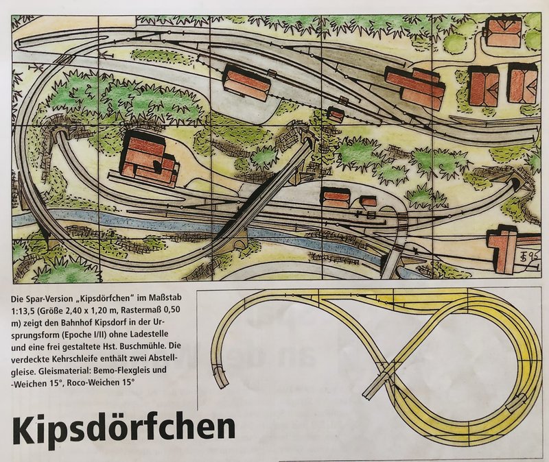

luival escribió:
turin escribió:
Yo sigo pensando que algo mínimamente realista siempre será más divertido que un montón de vias sin mucho criterio.
Y como yo no sé mucho lo que hago es fijarme en diseños interesantes e intentar adaptarlos a mi espacio y peculiaridades sin cargamelo del todo.
Te pongo un diseño de maqueta compacta que me gusta mucho, con una estación termino modesta pero funcional y una pequeña estación de paso o apartadero industrial que siendo realista es a lo que se puede aspirar con tus medidas.
La diversión creo que la tendrías asegurada.
Gracias por tu interés Turin. Me pones un ejemplo que es mucho más pequeño que las medidas de mi tablero. Creo que no necesito poner estaciones en curva ya que las medidas me permiten hacer un diseño con una estación más grande enfocada a la Época IV. Puedo utilizar todo el largo (360 cms) o toda la diagonal.
Tanto mejor si tienes mas longitud. El original esta muy comprimido y siempre se agradecen unos centímetros mas en cada estación. Fíjate bien, no hay estación en curva, solo la vía secundaria de la estación superior que si dispones de mas longitud podría ser también recta.
No se trata de buscar un diseño para un espacio determinado, eso es muy difícil, se trata de elegir un buen diseño que se pueda adaptar a nuestro espacio. Ahí ya entra cada uno para hacer su adaptación personal.
Y en cuanto a automatizar, puedes automatizar todo lo que quieras cualquier tipo de maqueta. Eso si, una con estación término y bucle de retorno será mucho mas difícil de automatizar o requerirá que al menos intervengas en las maniobras de cambio de tracción. Lo cual puede que ayude a que mantengas una mínima atención sobre la maqueta que "juega sola" ;) :lol: :lol:
