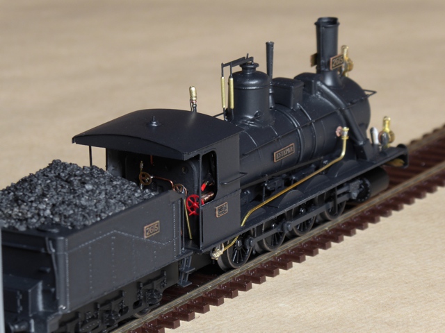

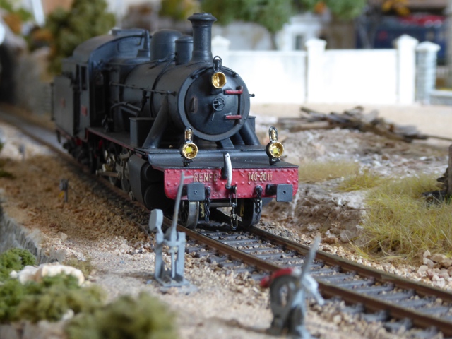

Sigo presentando mis modelos. como podéis suponer la actividad constructora siguió pero ahora con transformaciones sobre material móvil. Los primeros pasos sobre 040 de piko. Me parecen una buena opción para iniciarse en esto.

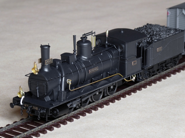

La primera una Renfe:
Poco después una prima hermana:
Y aquí hay más información:
https://vagondesastre.es/040-verraco-ue-tenga-sus-limitaciones/
https://vagondesastre.es/040-verraco-norte-2615/
Sí, ya sé que no son muy fieles a los originales pero....por algo se empieza...y resulta muy satisfactorio.

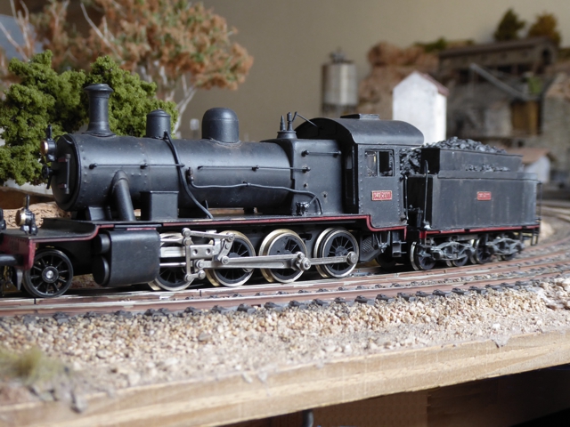

La siguiente, una 1-4-0 ya es un poco más complicada, especialmente por las ruedas ya que hay que modificar sus pestañas para rodar sobre carril cod.83. El modelo elegido es la versión que construyó Baldwin y que estaba dotada de un ténder de 4 ejes y boges Arch Bar. Este lo tomé de una BR38 de Fleischmann, con el que es perfectamente compatible. Para la caldera una unidad de Jouef ha servido perfectamente.
más información: https://vagondesastre.es/1-4-0-renfe/
Funciona a la perfección y una unidad poco común sobre nuestras maquetas.

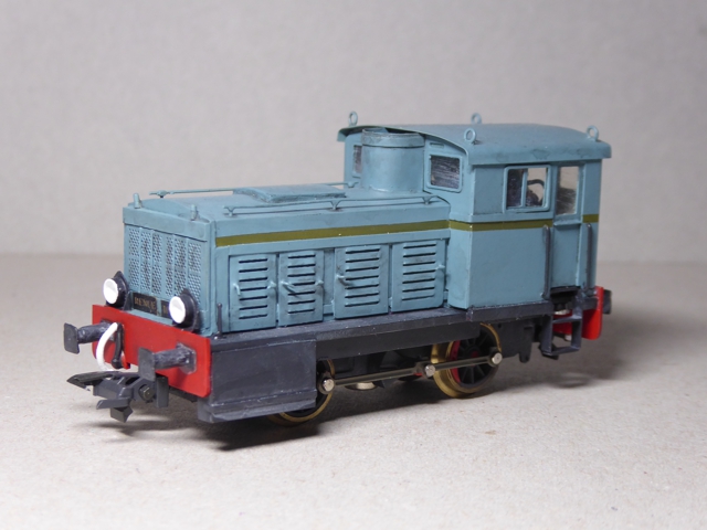

Lo siguiente: el primer tractor diésel en españa. El original está en el Museo del ferrocarril de Delicias. Todo un privilegio poder verlo en vivo. Y esta es mi modesta adaptación.
Más información: https://vagondesastre.es/tractor-diesel-renfe-10202/

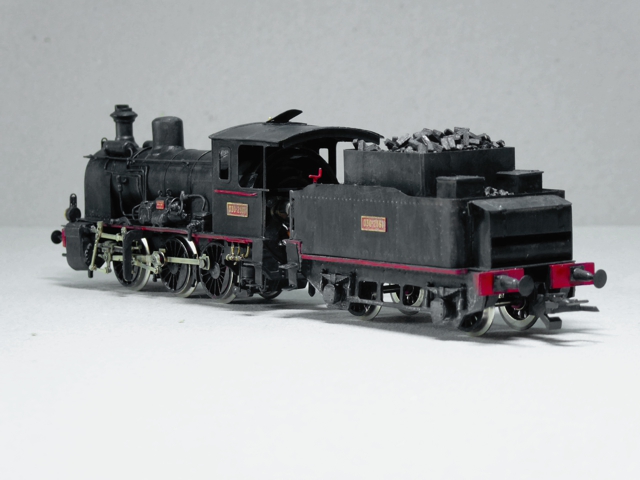

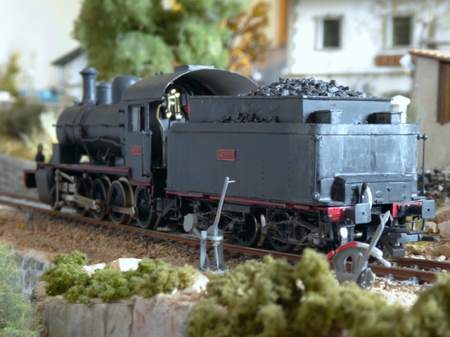

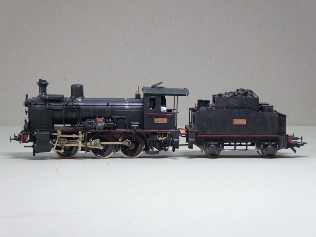

Y finalmente la última transformación de una locomotora. Esta me ha resultado especialmente satisfactoria. Una 0-3-0 ex Oeste. Pequeña pero de aspecto imponente. Basada en mecánica Fleischmann con la que casa bastante bien, y que yo creo que es poco conocida.
Más información y mucho más completa sobre su realización:https://vagondesastre.es/loc-renfe-030-ex-oeste/

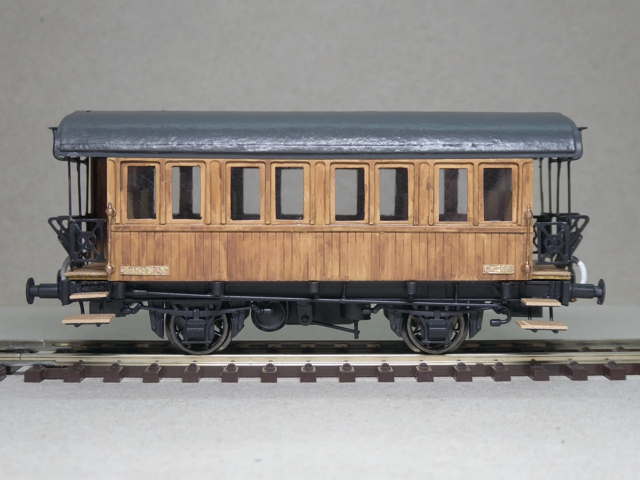

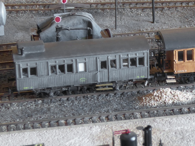

Coche Cv296
Información: https://vagondesastre.es/coche-renfe-cv296/
Coche Sa-423
Más información:https://vagondesastre.es/coche-auxilio-sa-423/

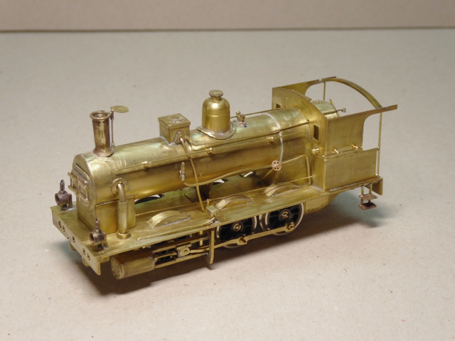

Buenas tardes a todos. Ya ha llovido un rato desde que puse la última foto en este hilo. Ha pasado el tiempo y yo ni enterarme...
Bueno, retomo la cuestión y os enseño lo último que estoy haciendo.
No recuerdo si con anterioridad he puesto las construcciones integrales que hice en su momento en algún otro hilo. Ahora va lo actual.

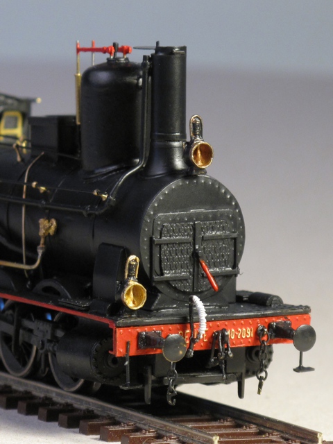

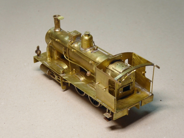

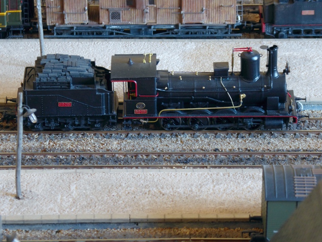

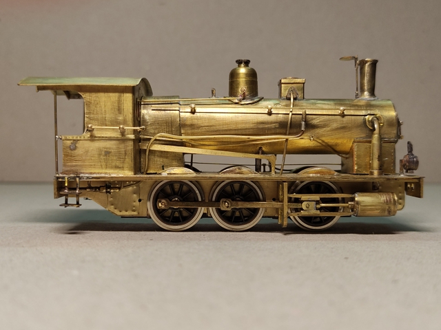

La primera es una 030 con matrícula de Renfe 030-2504. Hasta dónde yo sé, es la única de su tipo. Antes pasó por Andaluces llevando el número 161. Se fabricó en Couillet, Sté Aine en 1865. Hay otra muy parecida que también procede de Andaluces y que en Renfe llevó la matrícula 030-2457.
Lo que más llama la atención de esta locomotora es su altísima caldera anómala para una época en la que defendía la caldera baja. Pronto empezaron a construir calderas más altas sin que se pusiese en riesgo la estabilidad que era el argumento principal para mantener las calderas baja (esto lo comento con las debidas reservas, a espera de que alguien más entendido en estas cuestiones lo aclare, o corrobore)

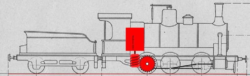

La caldera tan alta plantea un problema evidente: situar el motor en ella supone destruir ese perfil tan llamativo que tiene. En efecto, asomaría por debajo de la caldera "ensuciando" su esbeltez. Esto me llevó a desarrollar un posibilidad en la que había estado pensando previamente: colocar el motor en el ténder. No lo había hecho nunca así que era un reto. Hay a quien le parece impropio colocar el motor en ese elemento, opinión muy respetable también. Es evidente que esta posibilidad libera las calderas y además resuelve otro problema: la transmisión requerida sobre ejes acoplados resulta pejiguera y delicada, así se simplifica bastante.

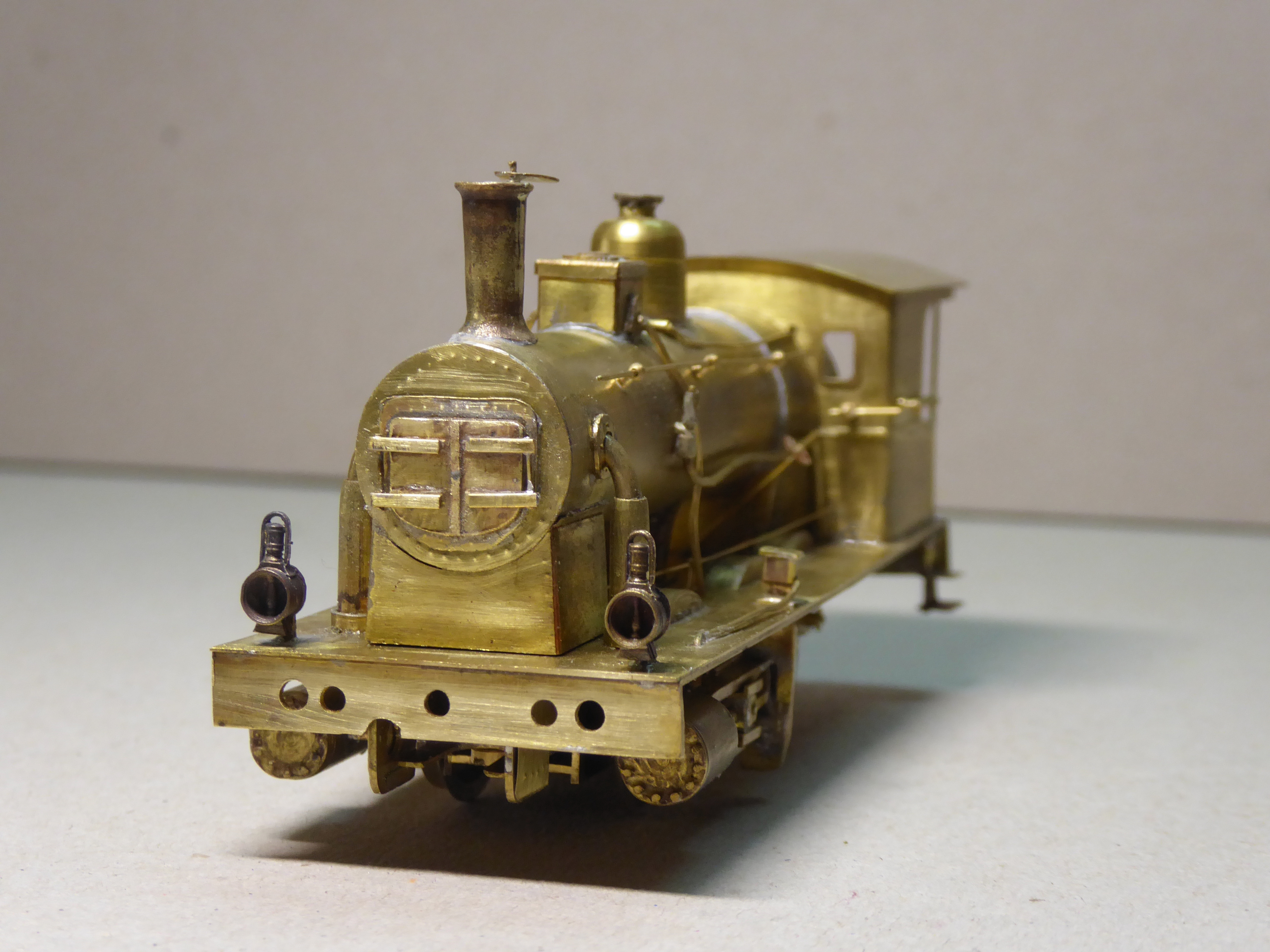

En esta primera foto podéis ver la caldera casi terminada a falta de algún elemento que se pone posteriormente.
En la foto anterior y en la siguiente podéis apreciar como en la cabina he añadido un soporte. Su finalidad es servir de apoyo al techo y permitir retirarlo para poder ver la caja de fuegos una vez se haya terminado el proceso de pintado.

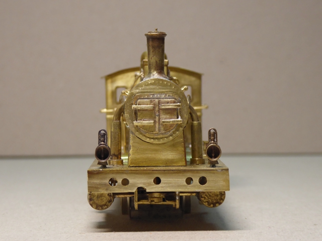

A continuación dos fotos de la parte frontal.
Un cordial saludo a todos.
Próximamente añadiré más fotos explicando la forma de montar las diferentes partes.

Una vez más, mis felicitaciones, un trabajo tan pulcro y digno de admiración como todos los anteriores.

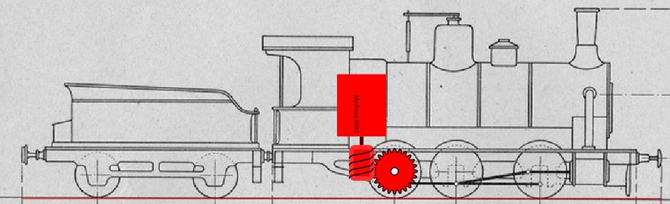

Una opinión personal, yo soy de los que prefieren motorizar la locomotora, y seguramente, me habría decantado por una solución de este estilo:

Hola Fernando.
Contemplé esa posibilidad pero no terminaba de encajar ninguno de los que manejé.
¿a qué motor te refieres? y con qué caja reductora?

Hola Fernando:
Gracias por los enlaces. Miraré el tema.
Y a 241-2001: pues ya que lo señalas...si, y gracias, ya me parecía que faltaba algo! Me toca ser cuidadoso.
Subiré algunas fotos que faltan de su construcción en breve
