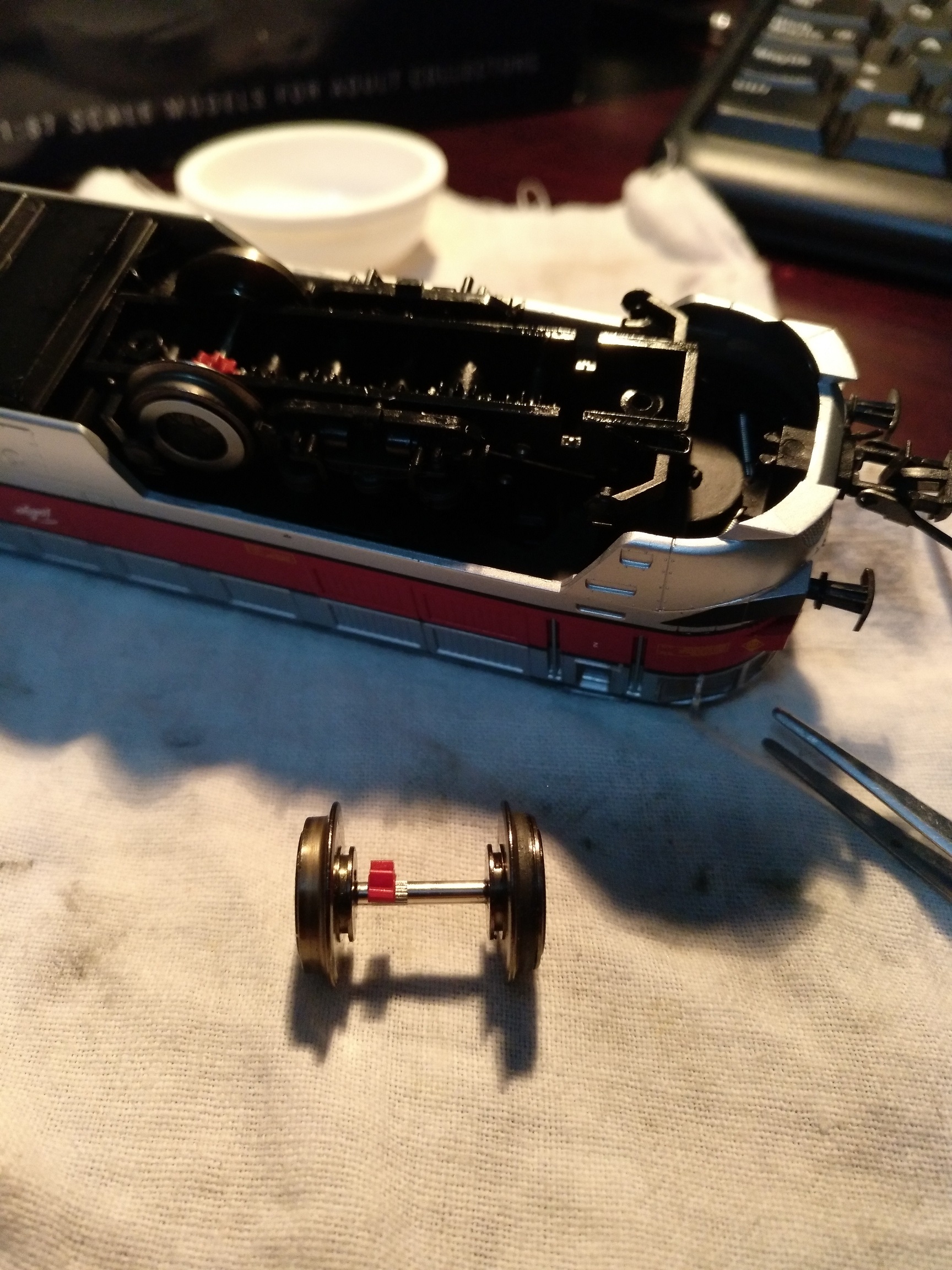

Como ayuda al compañero "novatosinfin" aporto a este hilo una posible solución que presenté en el hilo "Reflexiones sobre la piñonitis":
Tema recurrente que parece no tener solución a corto plazo por parte de los fabricantes, comentar que no solo Electrotren tiene la exclusiva, en Roco también sucede, a mí me ha pasado (desconozco si se produce en más marcas), los materiales que utilizan posiblemente no son muy estables y con el tiempo o bien se contaren o cristalizan y se rompen.
PUES BIEN UN EJE CON PIÑONITIS EN OCASIONES PUEDE SER RECUPERABLE AL CIEN POR CIEN.
Desmontamos el piñón del eje, si el piñón una vez fuera del eje se une en su fisura de forma casi imperceptible se puede aprovechar perfectamente, basta con limar el interior del agujero del piñón con una lima redonda fina hasta que el ajuste con la zona estriada del eje sea deslizante, es decir “QUE NO SE ABRA LA FISURA” al montarlo en el eje.
Una vez hecha esta operación se saca el piñón y se echa una minúscula gota de Loctite en la zona de ajuste del eje y se monta el piñón (hay que realizar la operación rápidamente ya que el Loctite no perdona), el resultado es extraordinario y no se pierde absolutamente nada ya que el eje "tenia piñonitis" y estaba inútil.
Si tenemos la mala suerte de que el piñón no se une bien en la zona de la fisura al desmontarlo, solo queda reponer el piñón o el eje completo.
VALORANDO EL RESULTADO DE ESTA REPRACIÓN APORTO LO SIGUIENTE: La reparación anterior también sirve para prevenir la piñonitis antes de que se produzca, procediendo como indiqué anteriormente “CON LOS EJES NUEVOS” eliminaremos la tensión existente en el ajuste, no estando sometidos a estas tensiones los piñones soportan mucho mejor el paso del tiempo.
Algún compañero no encontró razonable esta operación y quizás no lo sea “PERO LA REALIDAD SE IMPONE DIA TRAS DIA” y lo que puedo aportar es que es una solución que a muy largo plazo “RESULTA EFECTIVA AL CIEN POR CIEN Y SOBRE TODO EVITA LAS SORPRESAS DESAGRADABLES”.

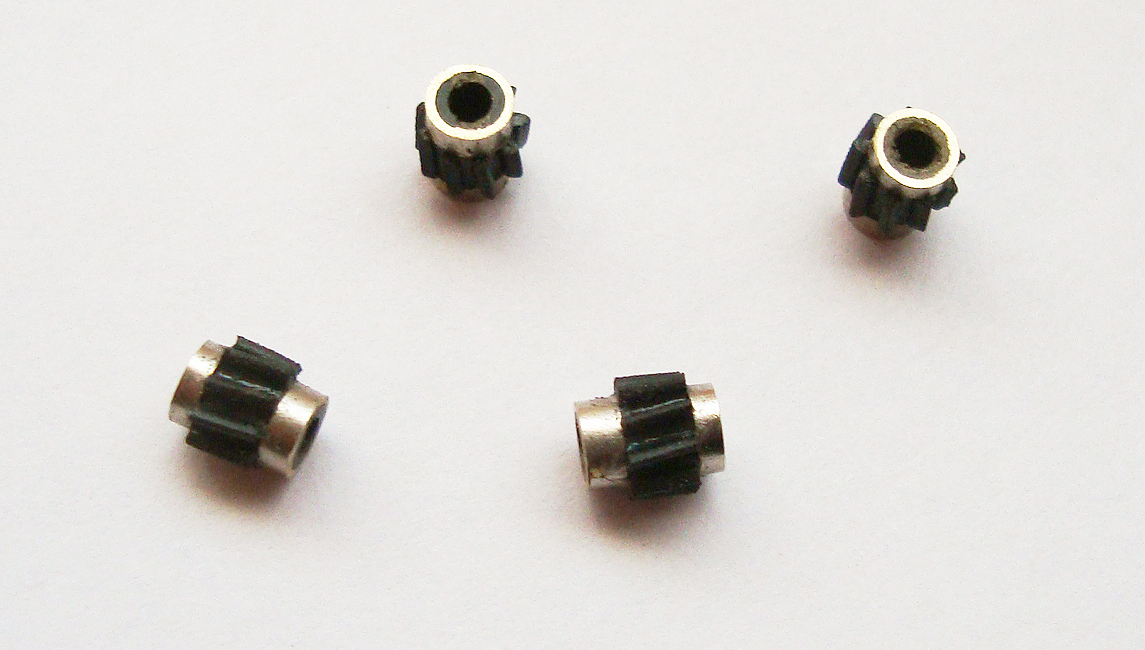

Aprovecho también para volver a mostraros otra operación mucho más laboriosa que realice en los piñones del pato, fué encasquillarlos y no resulto bien del todo ya que al desplazarse los ejes lateralmente en el bogie las crestas de los dientes de los piñones que los atacan chocan con los casquillos.
Al final los sustituí por unos que tiene "Trastren" como repuestos, son de nylon, a pesar de no ser helicoidales permiten un funcionamiento perfecto de la cabeza tractora del pato.
Otra cuestion para tener en cuenta es que los piñones antes eran COLOR NEGRO, ahora son COLOR ROJO y lo malo es que ROMPEN IGUAL.

Otra vez (es la segunda) de piñonitis a la Talguera 353, que practicamente no utilizo. Me dicen que tardarán 1 mes y medio en repararla.
Mientras tanto, el Catalán Talgo será traccionado por una 7200 SNCF (Märklin, nunca fallan) o una BB 67000 de Jouef-Hornby (esa hace un tac-tac muy sospechoso en una dirección). El otro Talgo III, será traccionado por una Talguera 2000 (de la antigua Ibertren) o bien con manso correspondiente por la que toque.
