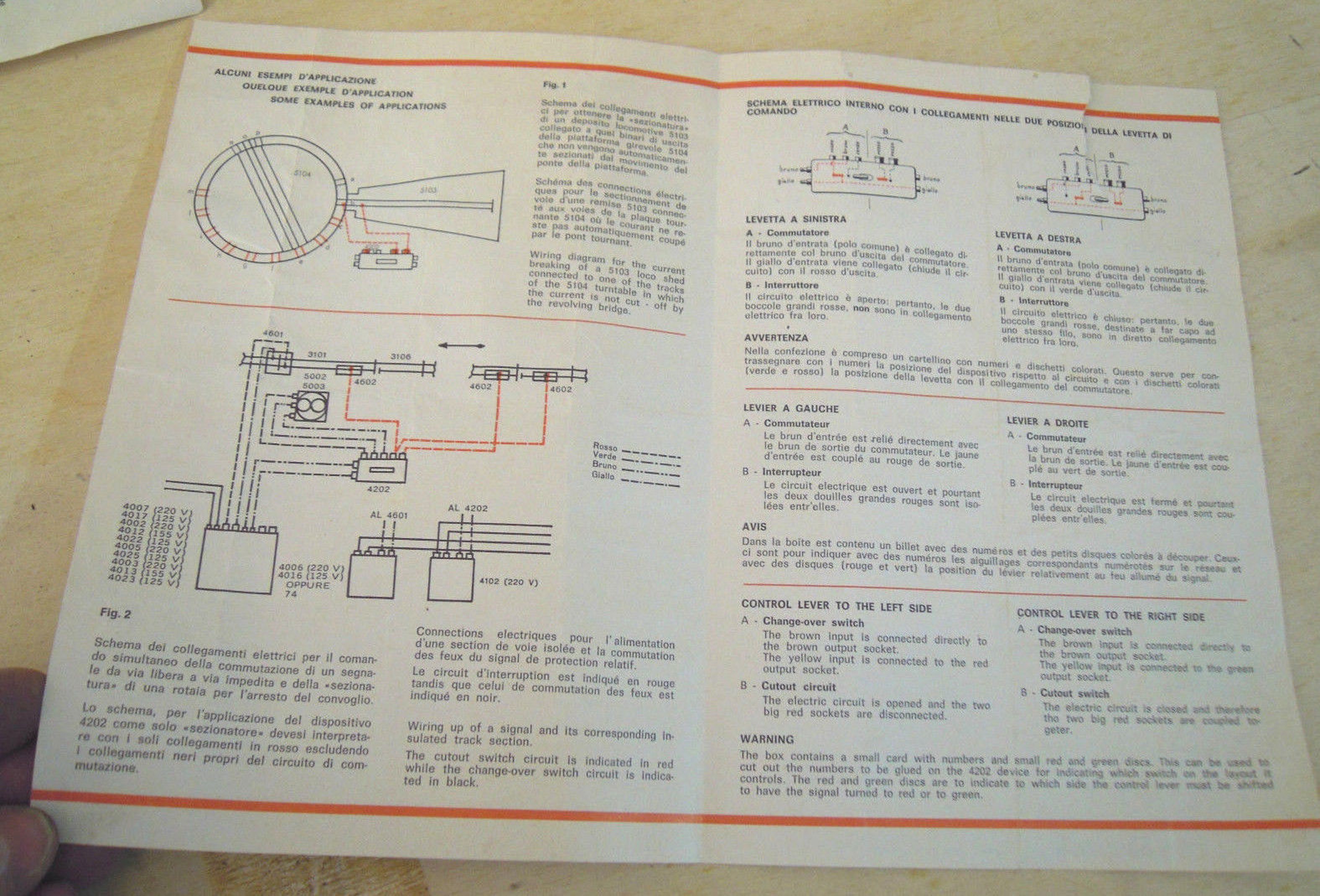

Que bien! entonces ese modulo 4202 hace eso? invierte la polaridad en el puente y lo puedo reemplazar con una tecla asi?
vuelvo a pedir perdon pero son "duro" para entender la electrinica.
Mensajes: 7109
Mirando esta imagen con atención:
El accesorio nada tiene que ver con el puente.
El esquema te indica como usarlo para governar un semáforo (referencia 5002 o 5003) con un corte de vía asociado (figura 2) o bien para dar corriente a la vía del cocherón referencia 5103 (figura 1).

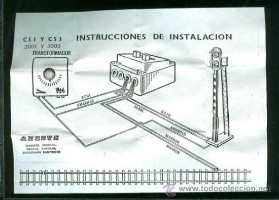

Efectivamente, esa pieza es un simple pupitre, para comandar, por ejemplo un semáforo ( inversor de tres pines), con su interruptor asociado, para cortar la corriente de tracción.
Eléctricamente hablando, este chisme solo recibe y deja pasar corriente alterna asociada al inversor para dar luz verde o roja y tiene entrada y salida para poder concatenar otros pupitres. Pero el interruptor tiene una entrada y salida sin conectar a nada, solo hace la función de dar o cortar corriente a una vía o a una luz o a lo que se te ocurra. Eso si, la palanca conmuta las dos cosas al mismo tiempo, vamos como un pupitre de semáforos de Aneste por ejemplo :
