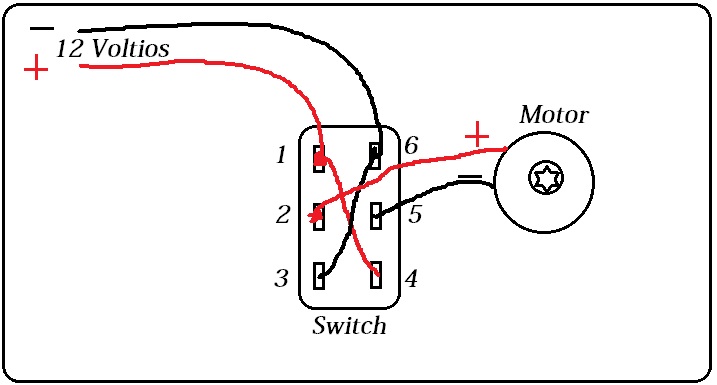

El inversor, entre la salida y la vía, este es el esquema:
Muchas gracias por el esquema!!
