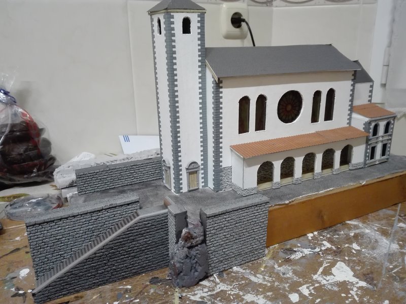

Hola Chuko, hola a todos.
A tus dudas de las fachadas industriales, me quedo con la que te ha enseñado Crazem. Me parece más ibérica.
La llanta metálica... mañana voy al garaje y te hago unas fotos.

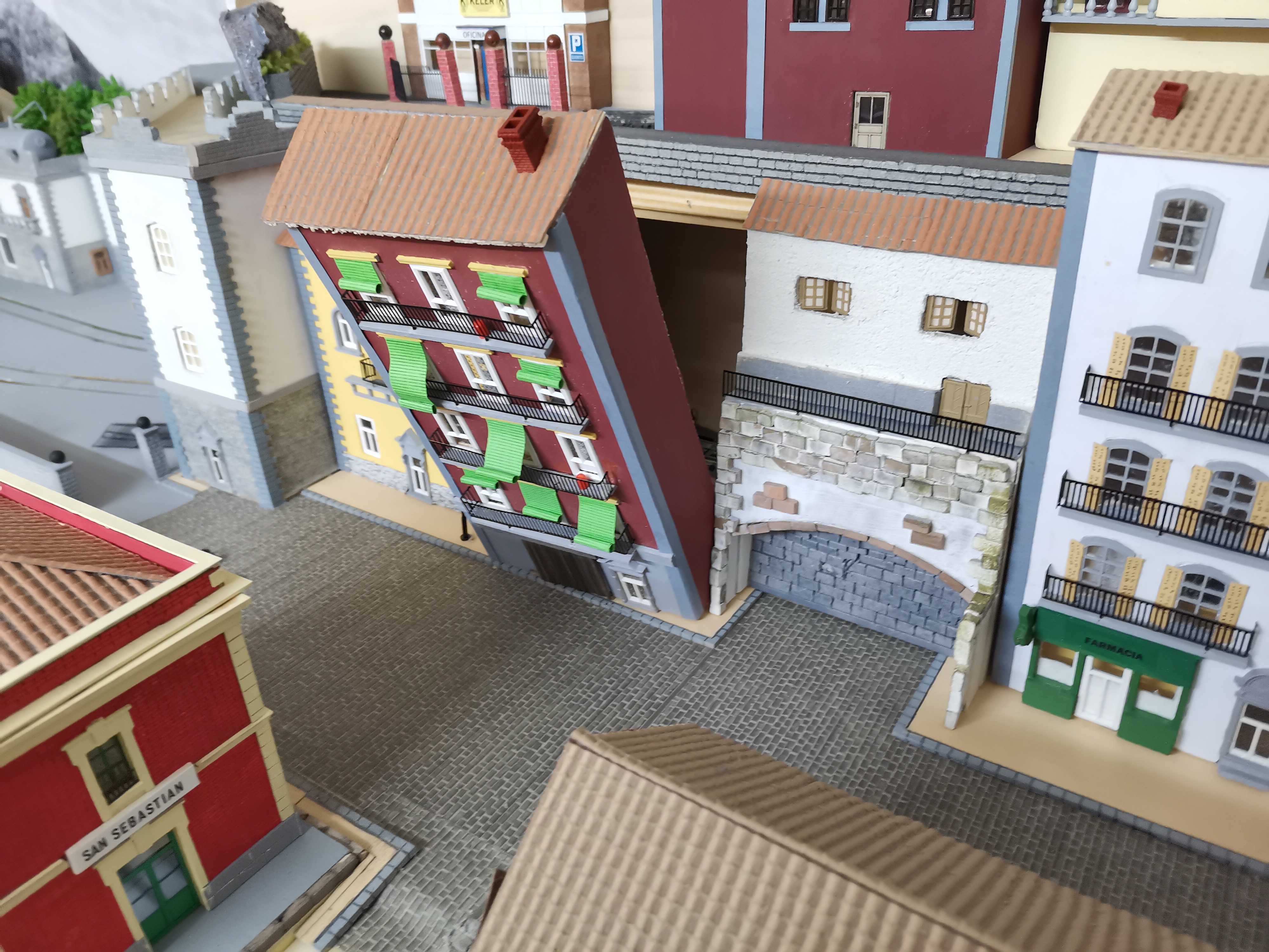

Para disimular las uniones de las fachadas, uso cartulina de color gris piedra o color arenisca (depende del edificio) Corto unas tiras y tras darle un corte muy fino por la parte de atrás para que se doblen bien las pego a la unión de las cartulinas. No sé si me explico bien. También con esa cartulina puedes imitar la piedra de sillería en las esquinas.
Las dos versiones del "disimulador de juntas" las tienes en la foto que te he puesto de la maqueta. Sillería en la fábrica que hay a la izquierda del todo, o en la iglesia a la derecha del todo y la columna lisa en el edificio granate que te he puesto con el "paso a paso".
Si quieres más explicaciones me dices.
Ánimo e intenta hacer tus propios edificios. Esa faceta es una más de todo este tinglado del modelismo ferroviario.

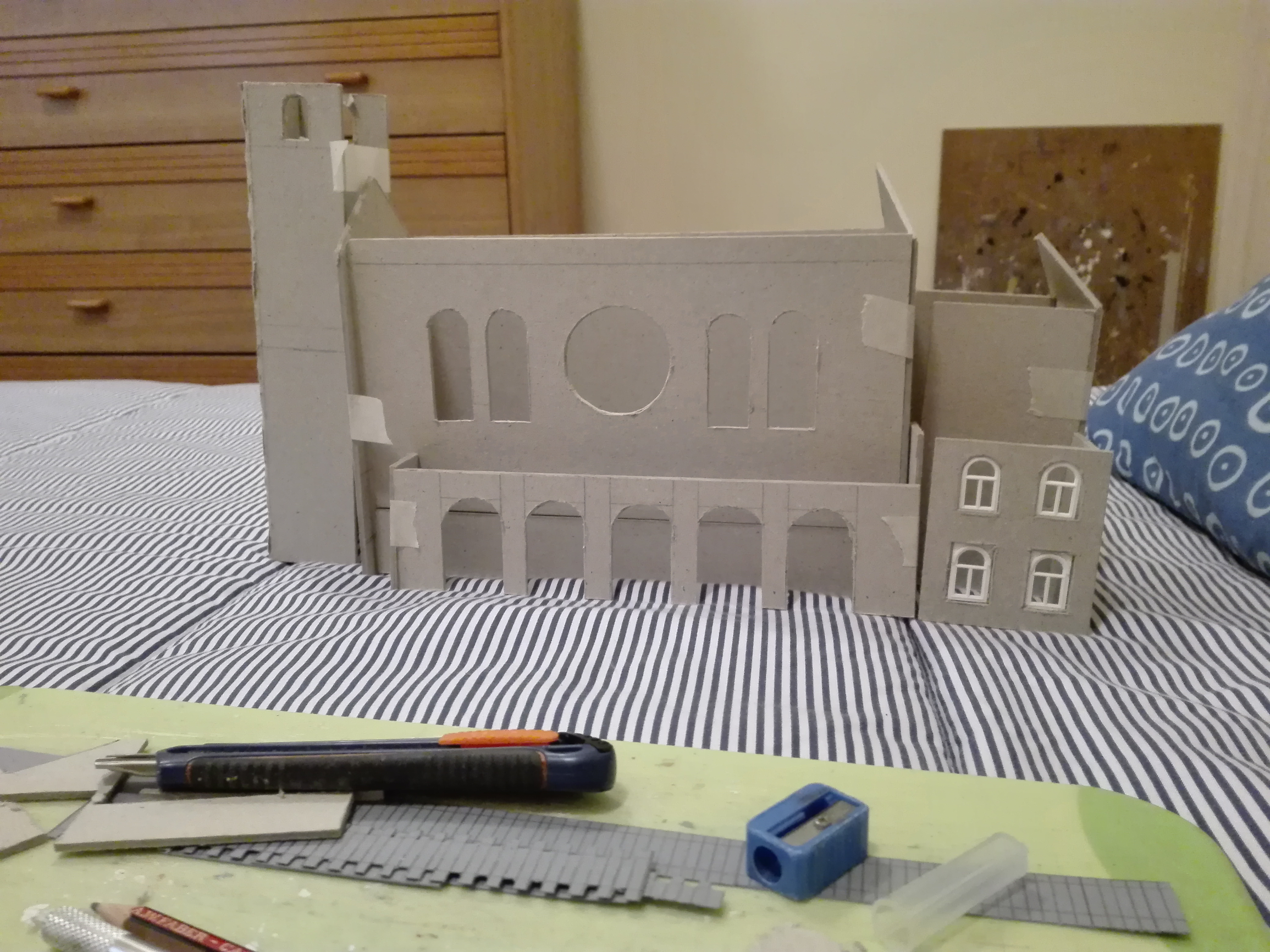

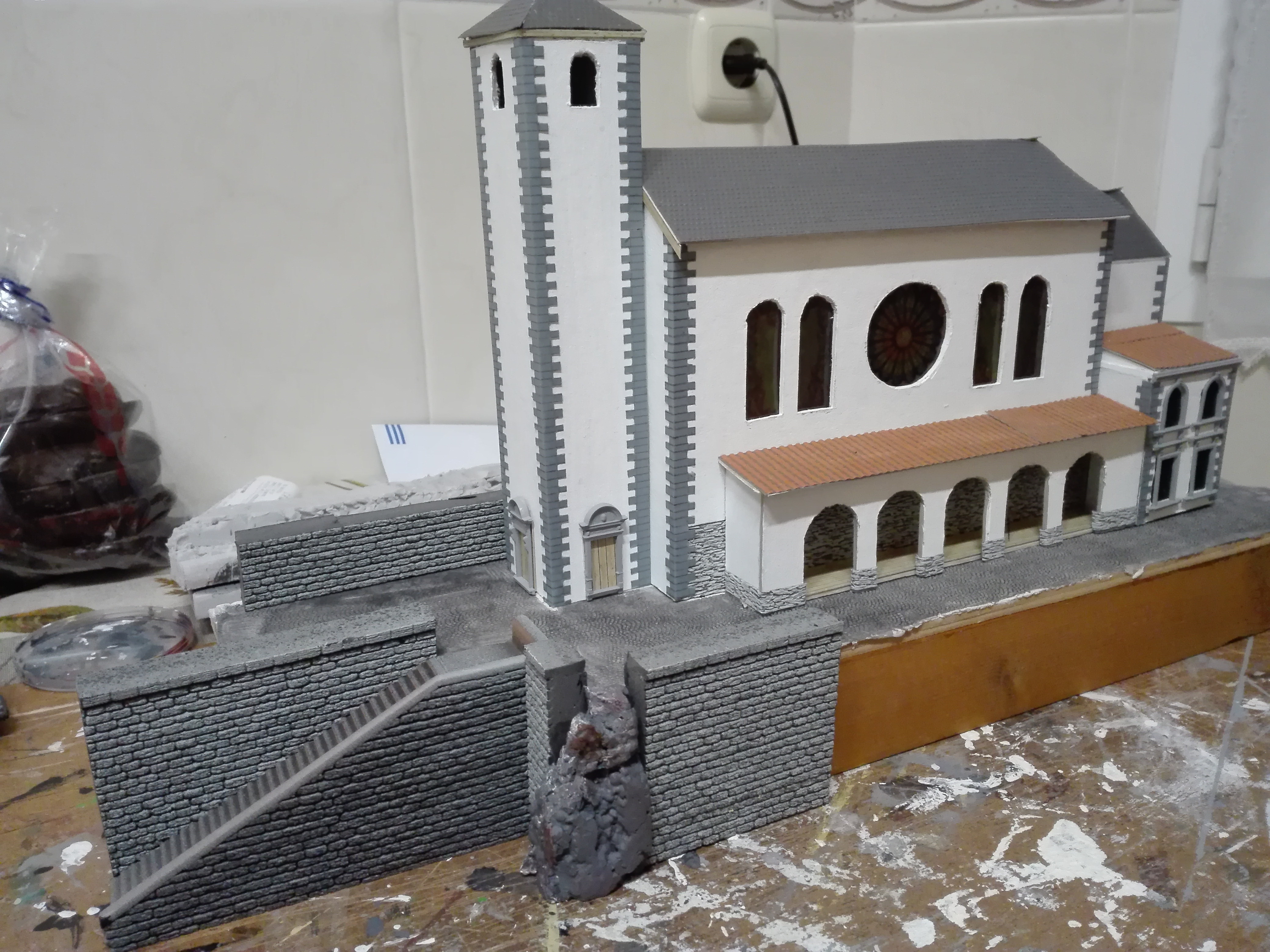

Te adjunto esta foto en la que se ve la iglesia en pleno proceso de construcción. Como ves las juntas pueden quedar mal. Pero con las cartulinas que se ven debajo las disimulas.
Al final las uniones quedan así... Ya sé que no queda como para un concurso de modelismo jajajaja pero por lo menos queda resultón sin más. A mí... me vale

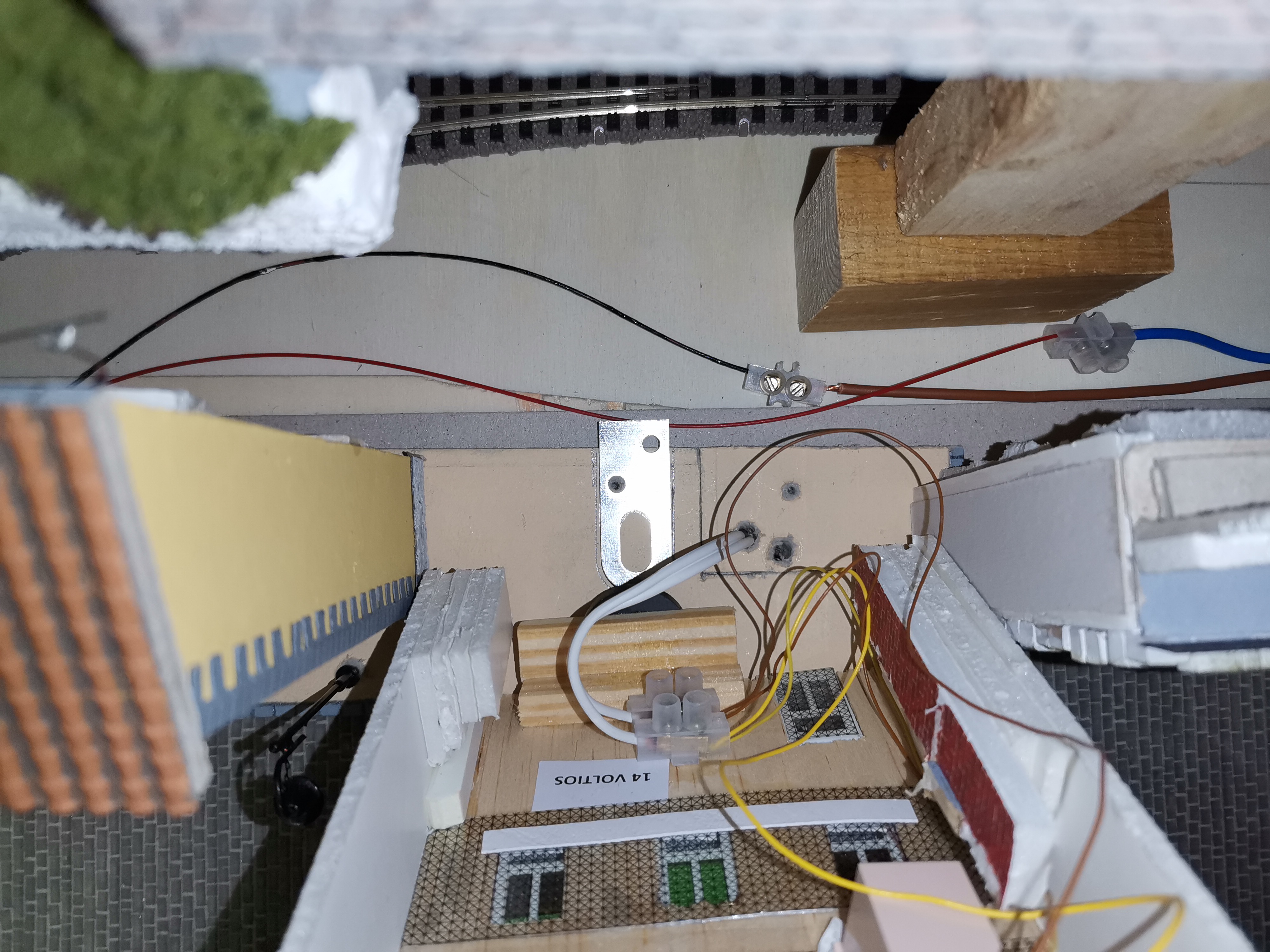

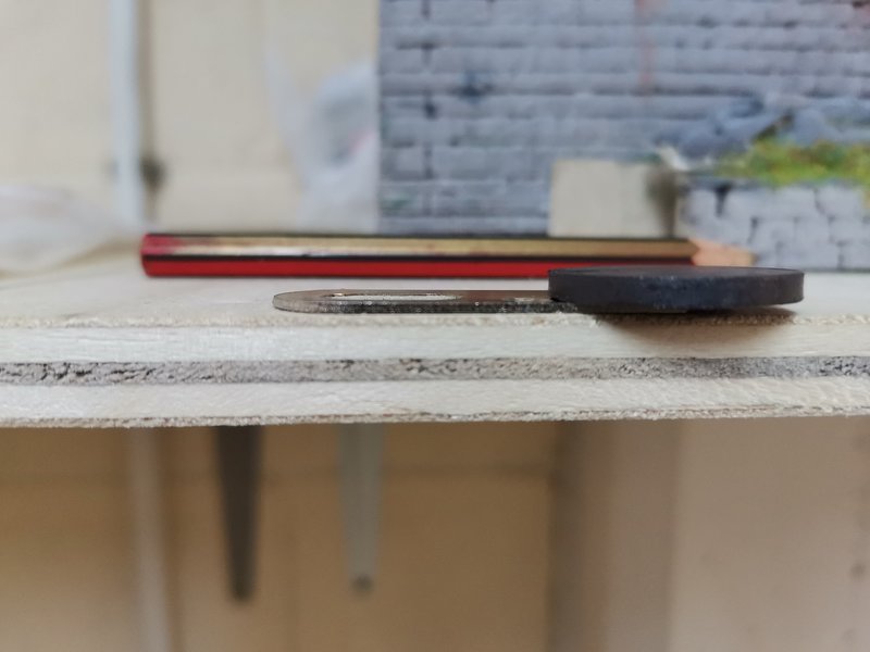

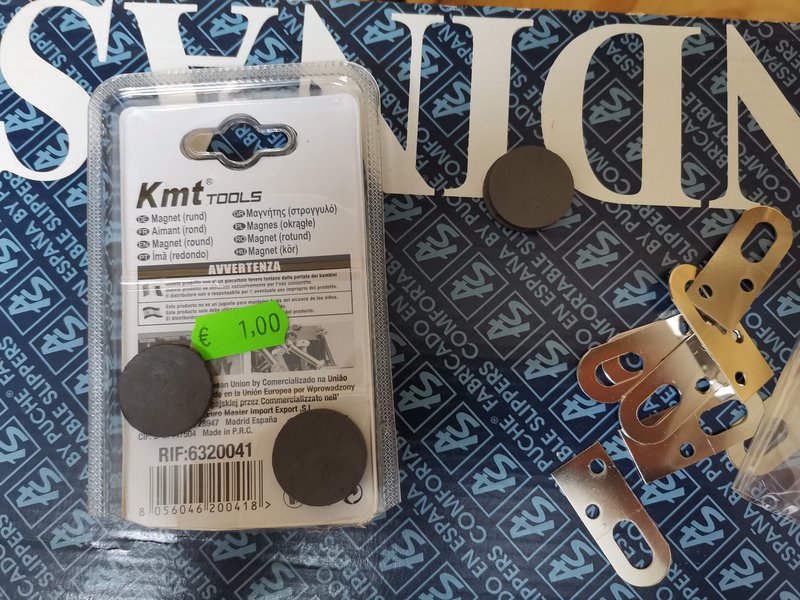

Os dejo las fotos del sistema de fijación de edificios con las llantas o placa metálica (como queráis llamarla)
Os aseguro que con este sistema, los edificios ni se mueven, y siempre los puedes quitar cuando te de la gana.
Un saludo y felices tracciones ;)
IMPORTANTE: La madera que fija el imán al edificio no hay que colocarla a ras de suelo. Hay que colocarla más arriba para que el imán se quede a ras de suelo menos el grosor de la placa metálica que está pegada en la base de la maqueta. Cuidado con eso que si no los edificios levitan jajajaja
Los imanes como veis no son caros. (1 euro y no sé si vienen 10 o así) Las chapas que uso son las que veis a la derecha de los imanes.
El lápiz os da una pista de las dimensiones tanto de los imanes como de las chapas
La casa se separa sin problemas, dado que no hay pegamento que lo impida
Como veis, en la base de la maqueta se pega la chapa, y en el edificio el imán. Para ello nos valemos de una madera pequeña que la pegamos al edificio, y en la madera pegamos el imán. Como se ve, ese edifico está hecho con cartón pluma y algo de madera de balsa. Uso las tres cosas (Cartón rígido y pluma, y madera de balsa de varios grosores

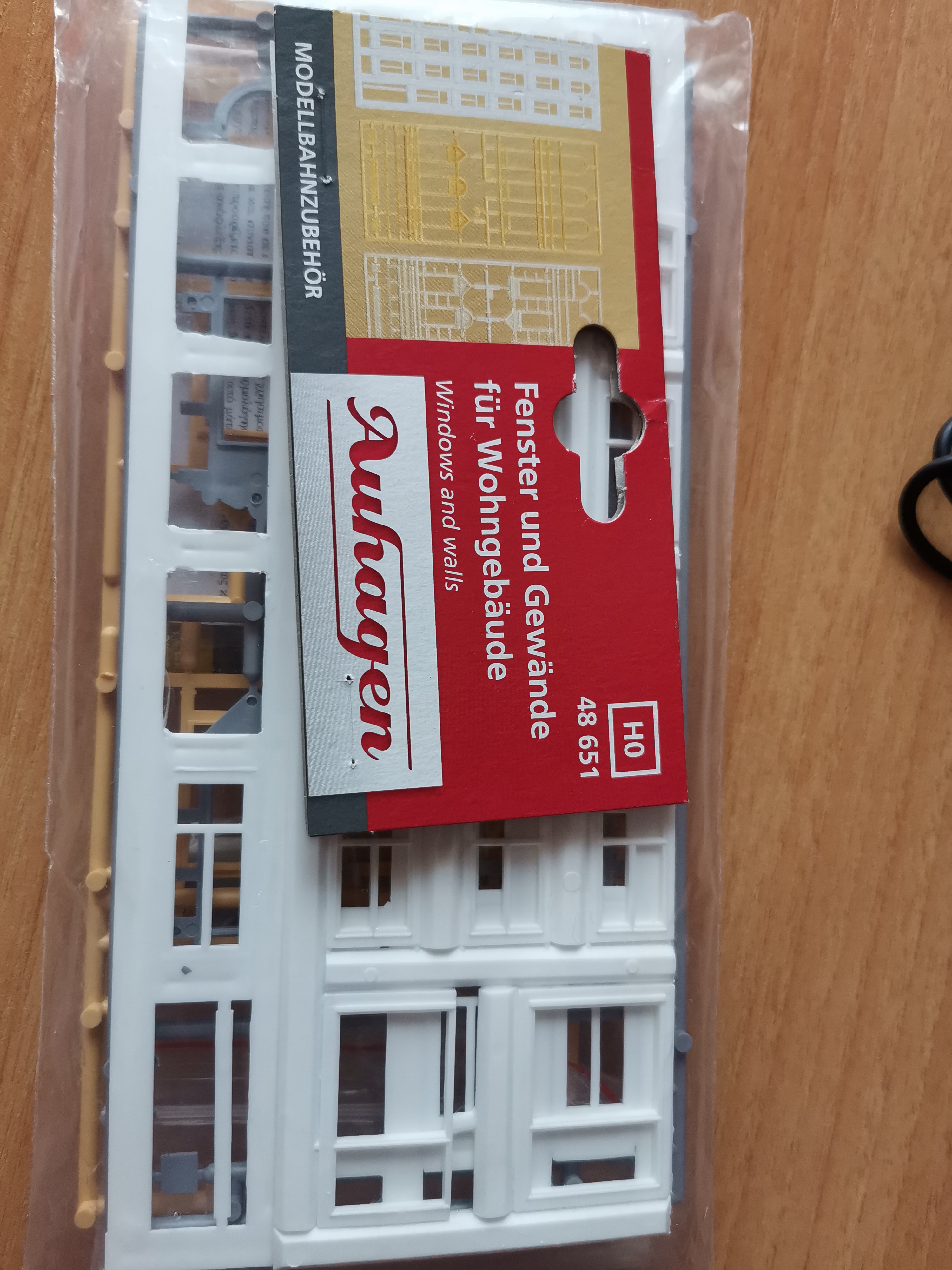

Hola Chuko, hola a todos,
Las puertas y ventanas son comerciales.
Precisamente con las puertas y ventanas, además de con figuras y vehículos, saco el tamaño adecuado de las diferentes plantas de los edificios a la escala H0 (Las ventanas ya vienen a escala)
Te adjunto una de las referencias que uso, aunque pueden valer otras perfectamente.
