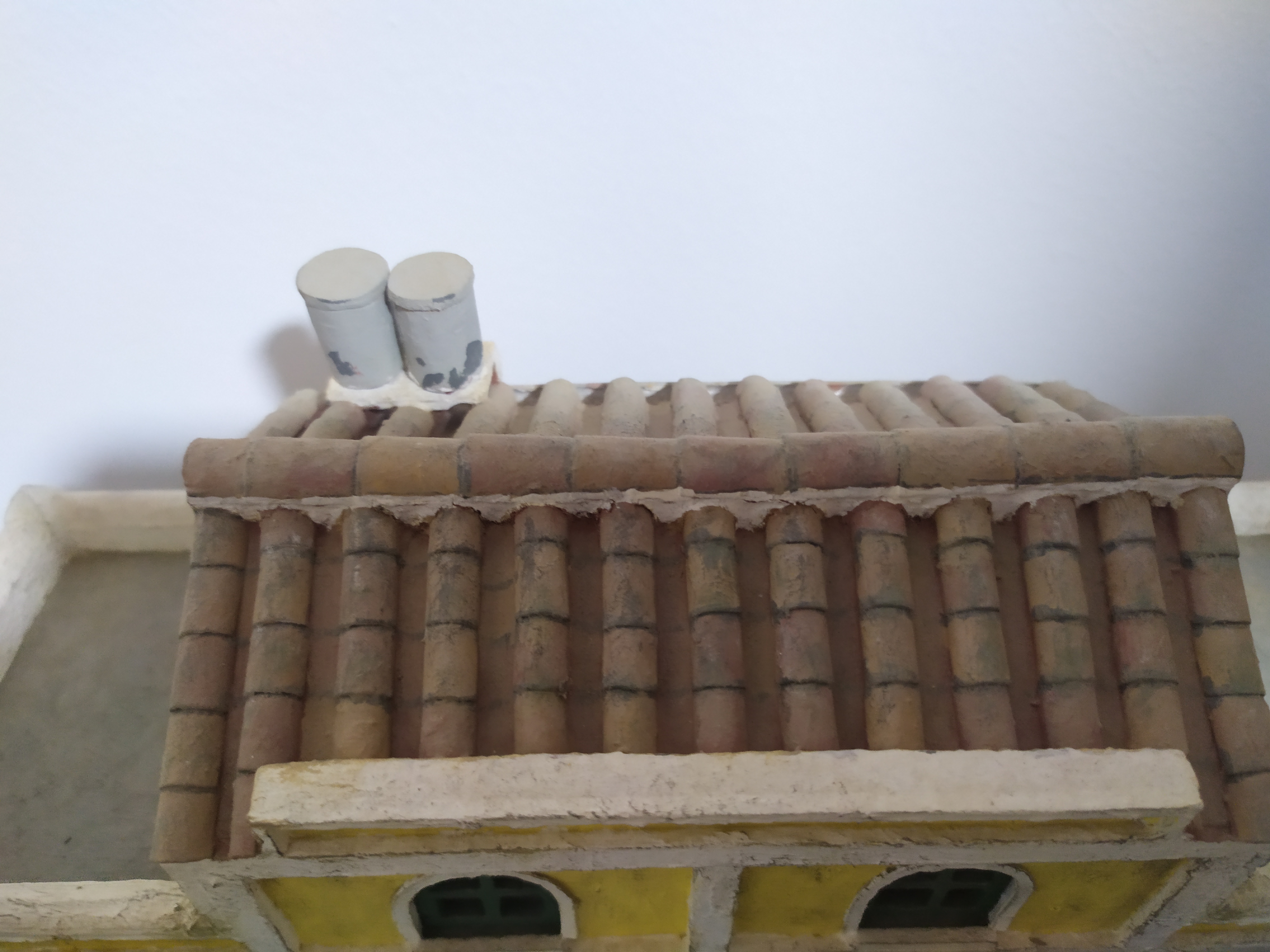

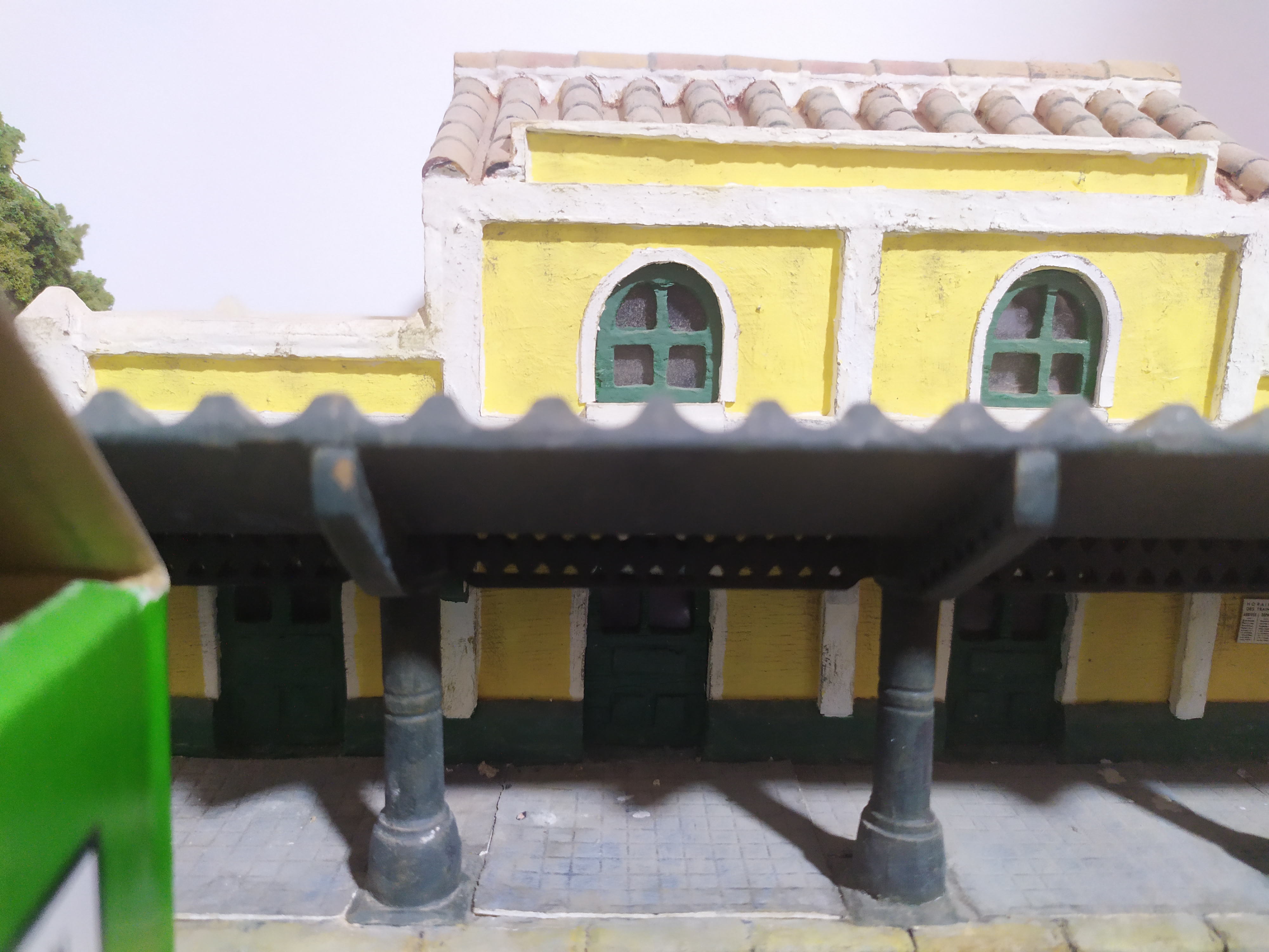

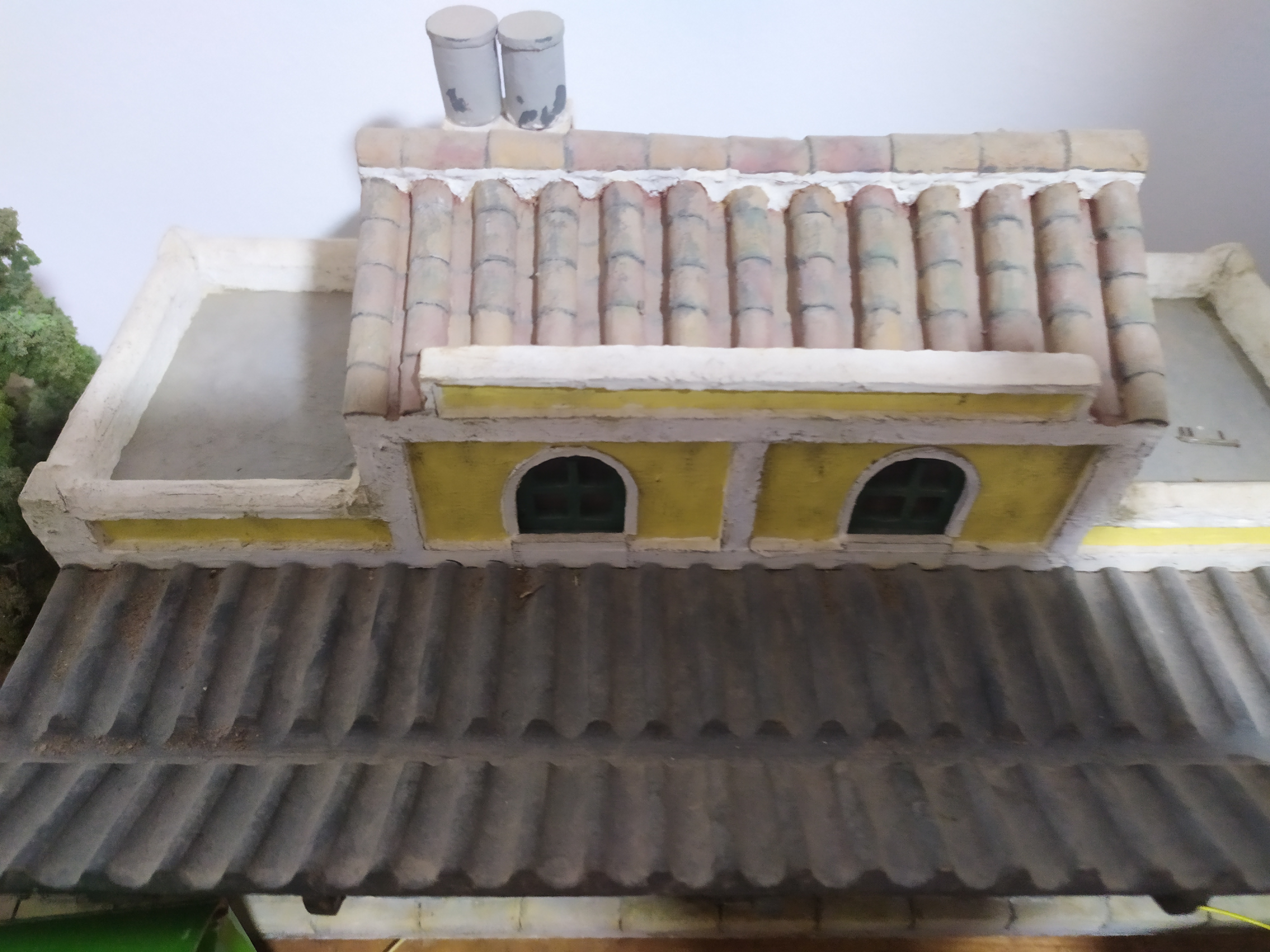

Mensajes: 743
Registrado: 25 Sep 2016 15:17
Mi padre me construyó las tejas de la estación principal de mi primera maqueta con cañas, me talló las columnas fabricandose un torno con un viejo taladro y me hizo la marquesina a base de limar y lijar dos tablas de madera.
Todo fuera de escala, pero que importa cuando los sentimientos vencen a la razón.

Mensajes: 392
Registrado: 28 Jul 2018 22:19
Exacto, Juanito.
Tuve hace mucho mi período de 'cuentarremaches' pero ya hace años que no mido casi nada.
Es más, no me interesa mucho la precisión de los objetos pero sí la claridad de la atmósfera que sugiere lo que construyo.
Hermosísima la construcción de tu padre. Es tremendamente Española y no solo por el estilo de la arquitectura...
Gracias por compartirlo!
