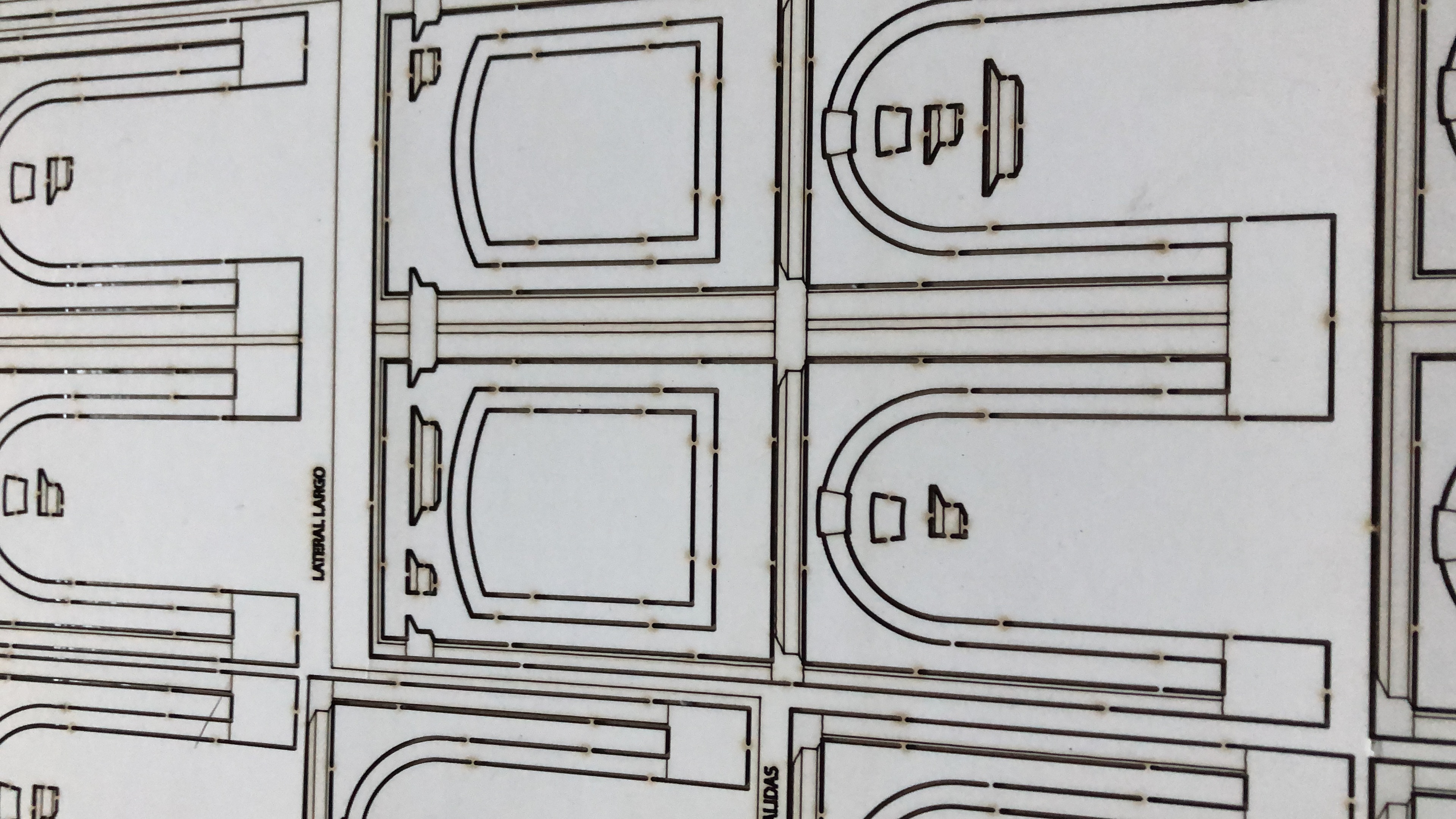

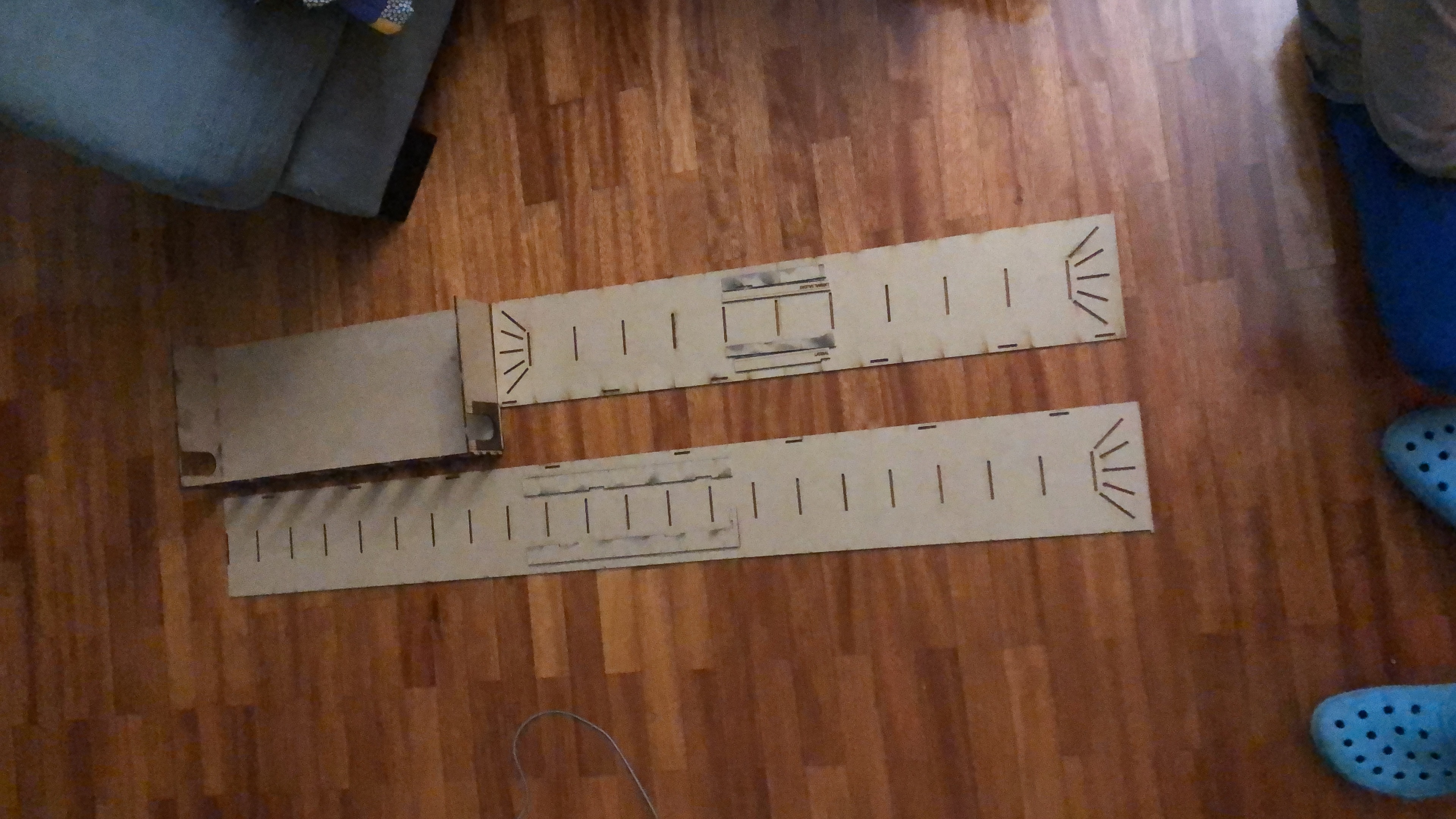

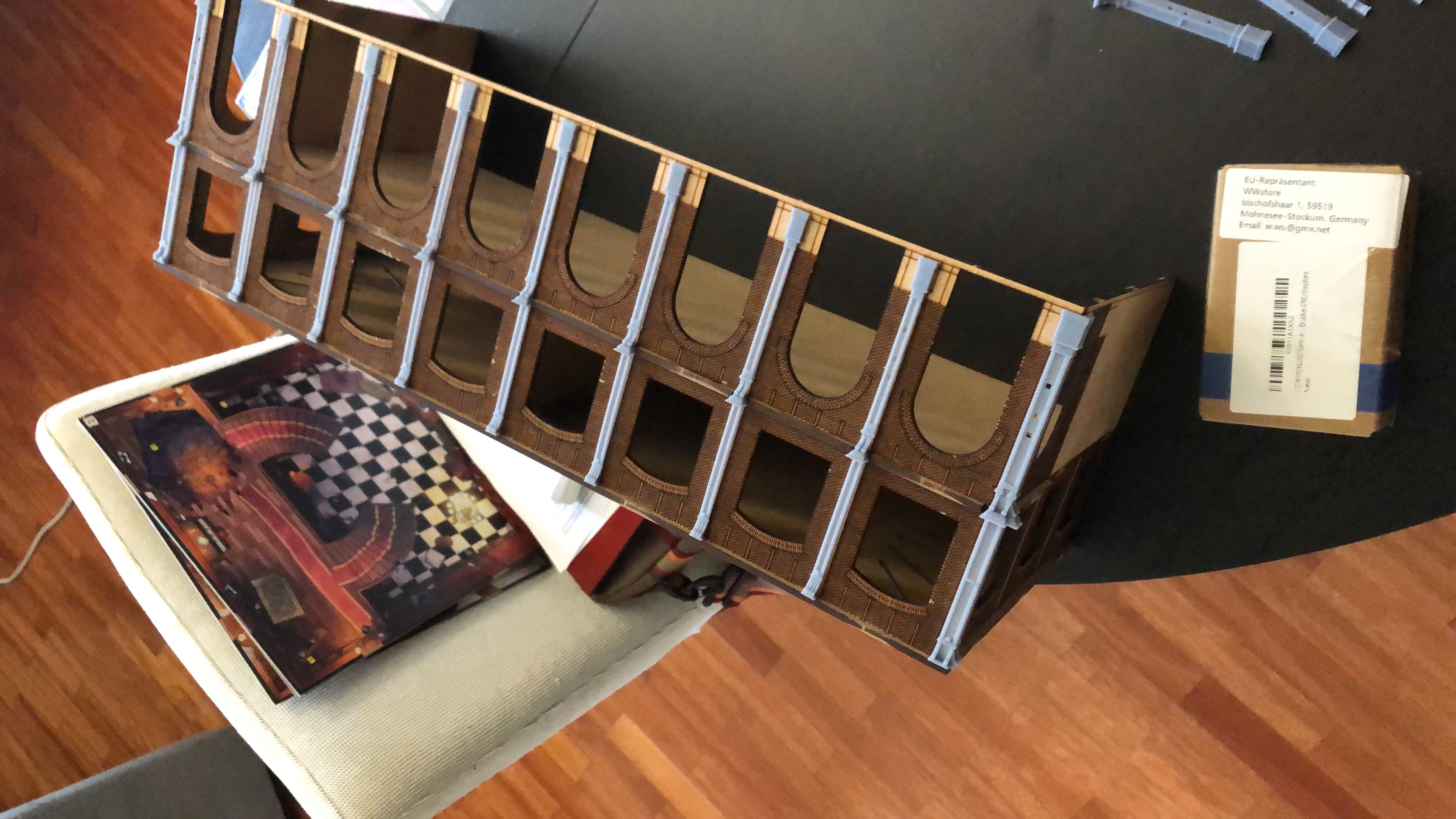

Una vez metidos en faena con el proyecto, empiezan los problemas, ¿ como hacerla transportable? tenia claro que debia partirse en dos trozos ya que es un monstruo segun plano reducido a escala (2 metros de larga) bajo las medidas de plano original de 1880, ni las ventanas eran iguales pero si el forjado y las cerchas que se encontraron en el libro madrid delicias, historia de una estación. Ya teniamos con lo que arrancar, y decidimos que los modulos serian dos de 1,20 por 1 metro de ancho para que entre con algo de margen de seguridad y poder reproducir bien la delantera de la estación y la parte lateral lado salidas con detalles y vehículos.

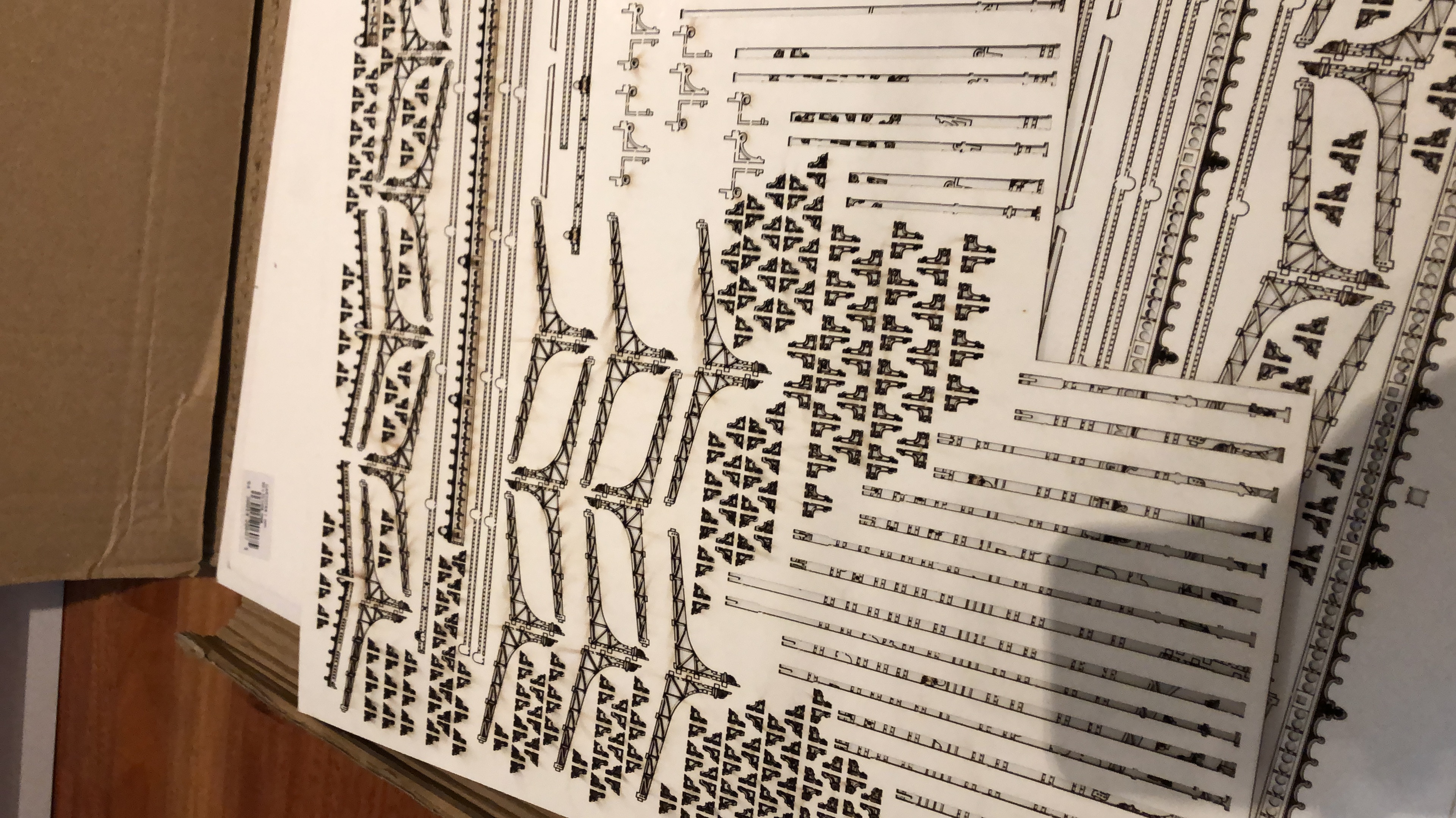

El siguiente paso fue buscar a alguien que supiera dibujarla y que nos echase una mano, de aqui agradecer el trabajo de diseño del usuario crazem, para posteriormente buscar a alguien que pudiese cortar ese numero de planchas de madera y de cartomat (50 planchas) y el usuario erg me recomendo un artista en barcelona, 3dprintcat, empieza el curro de investigación y buscar fotos, que para variar eran poquitas, en fotos de ebay, ingleses, agencia efe... etc y de la propia fundación en el museo. Una de las cosas críticas del edificio era elegir el lugar de corte de la estación y que no se note, decidiendose hacer en la intersección con el edificio de llegadas...
También se penso en hacer partes fotograbadas, pero salia inviable, por lo que se decidio todo en madera y partes en metacrilato como ire enseñando próximamente.

Prueba encaje cristaleras grabadas en metacrilato…
Mensajes: 810
Registrado: 25 Sep 2016 15:17
Buf! Se ve soberbio. Menudo proyecto tan bonito.

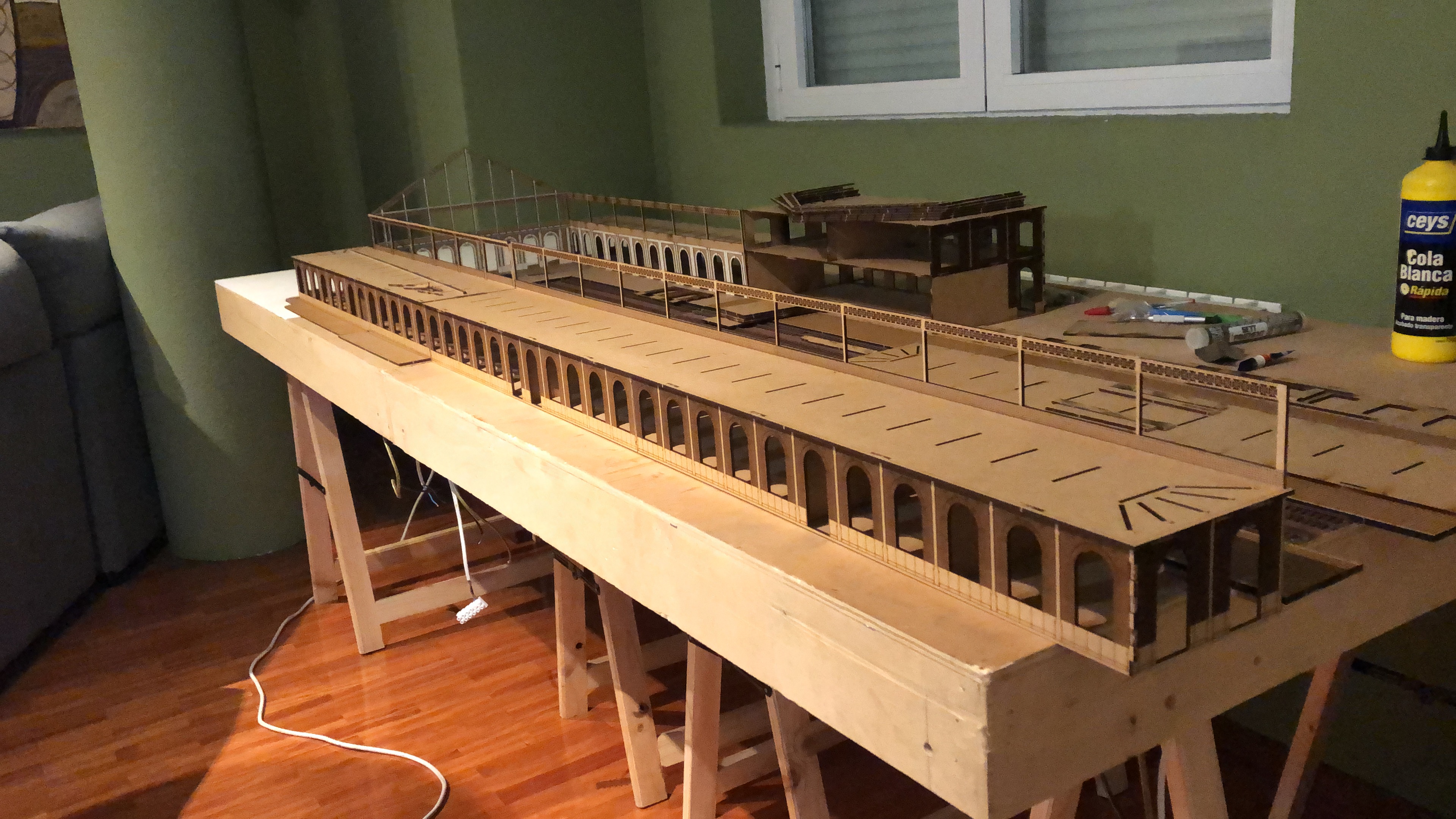

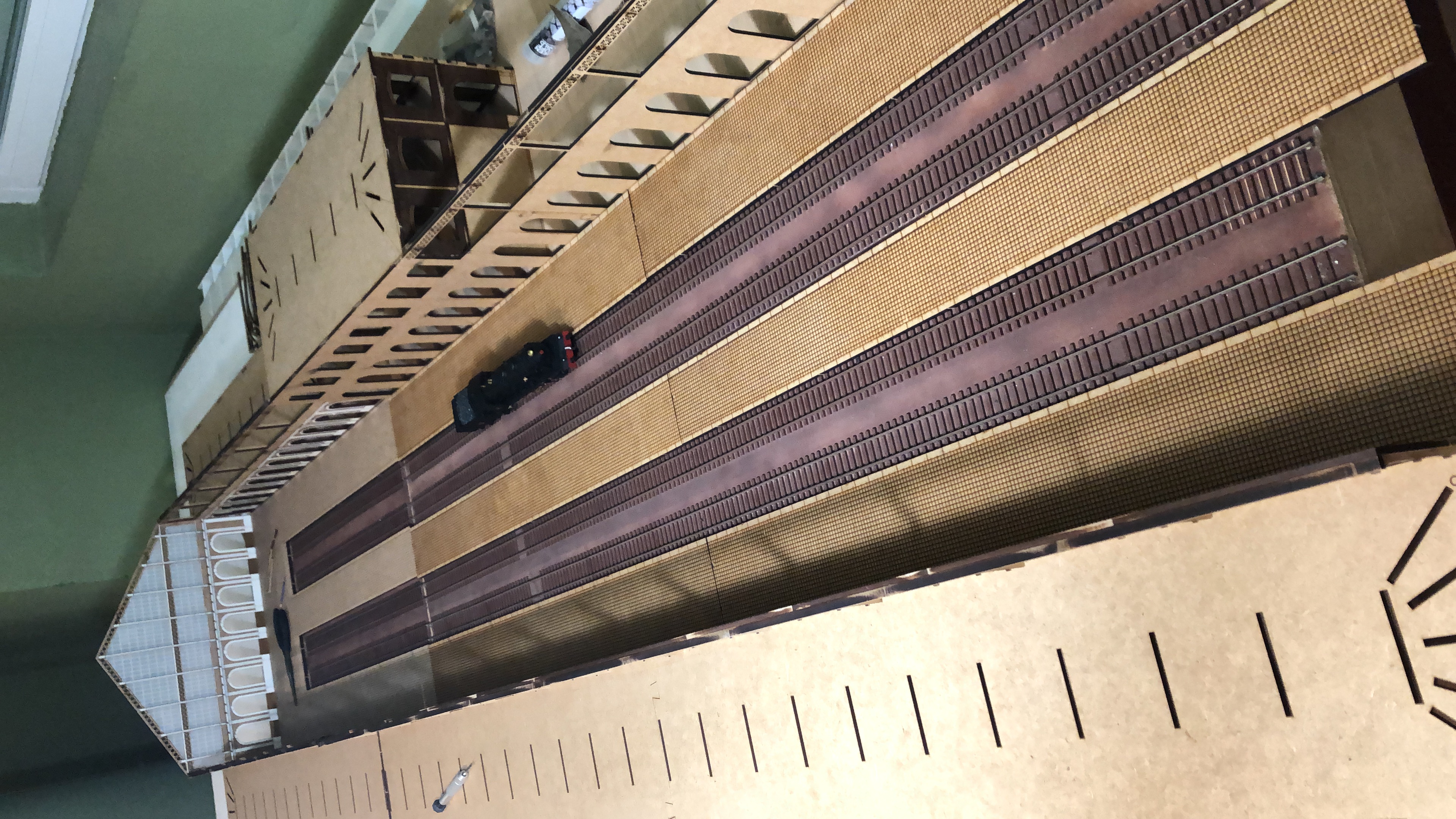

Para que os hagáis una idea del tamaño del bicho…
Mensajes: 40
Registrado: 26 Jul 2020 12:30
Que pasada de estación :o tiene que ser impresionante verlo en persona, sobre todo cuando este en un estado mas acabado :P

Amén del proyecto de la estación en sí de forma modular para su exhibición siento curiosidad por saber si has pensado reproducir en todo o en parte el resto de tinglados que acompañaban a este tipo estaciones, depósito de locomotoras, aguadas, rotondas...
Sería acojonante!!
La idea es reproducir el depósito en la fase 3, me encantaría el muelle 3 y la zona militar y de ganado hasta la linea del contorno, pero ya el espacio…

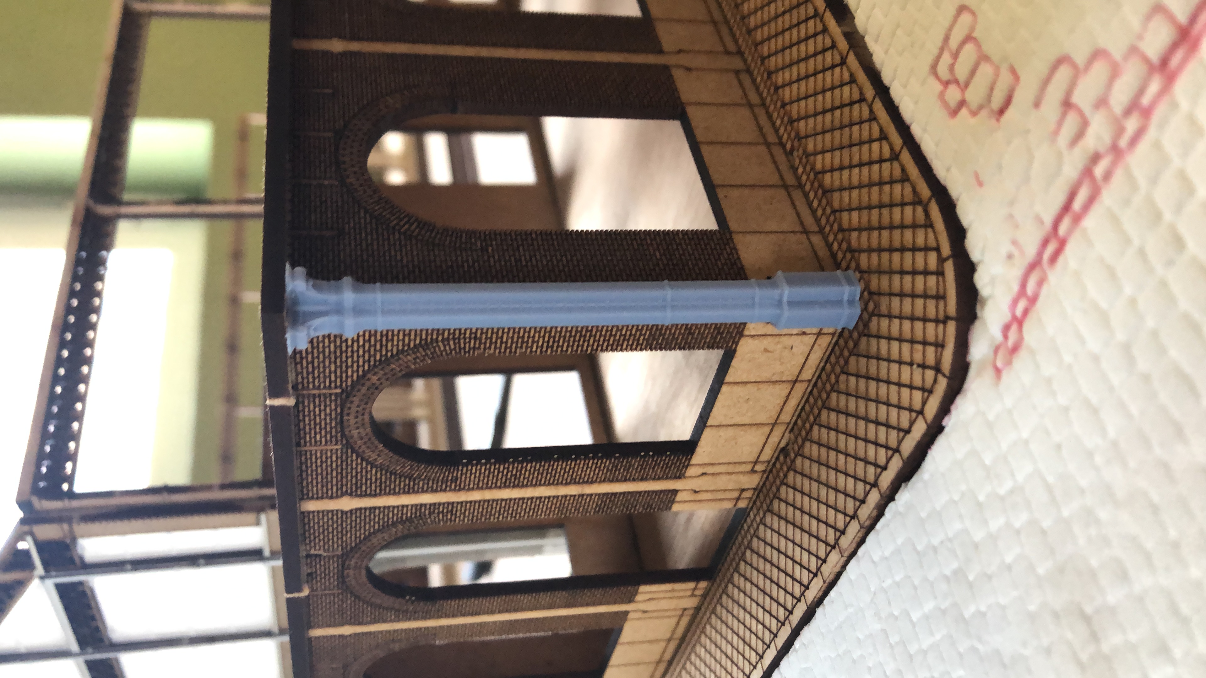

Una prueba de los canalones en 3d cortesia del amigo erg, GRACIAS!
