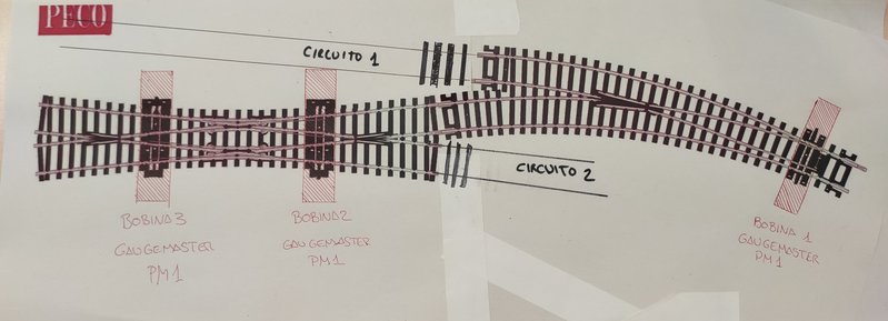

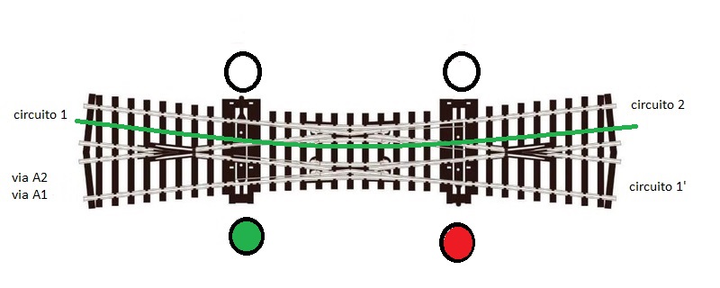

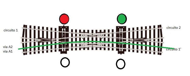

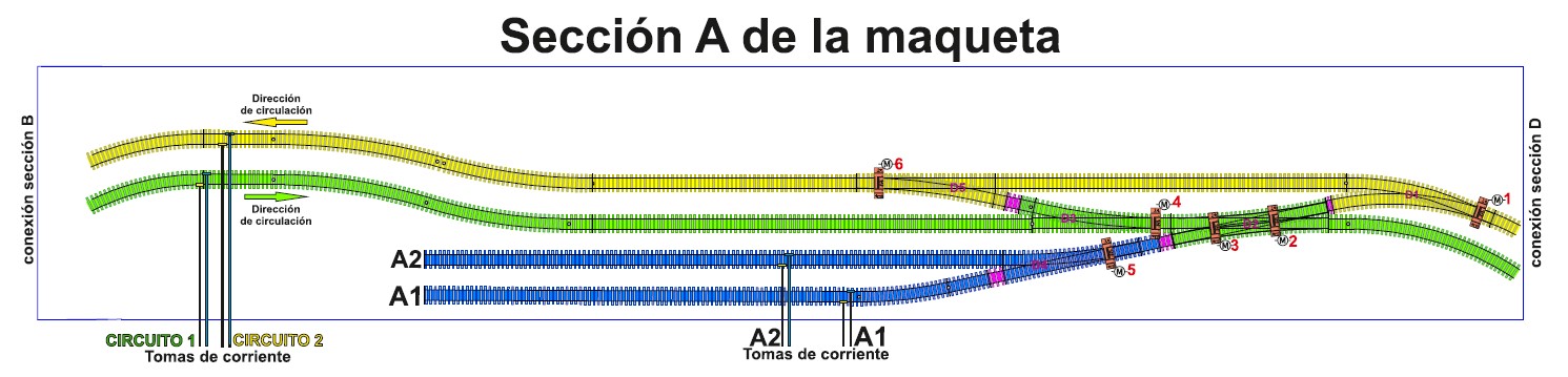

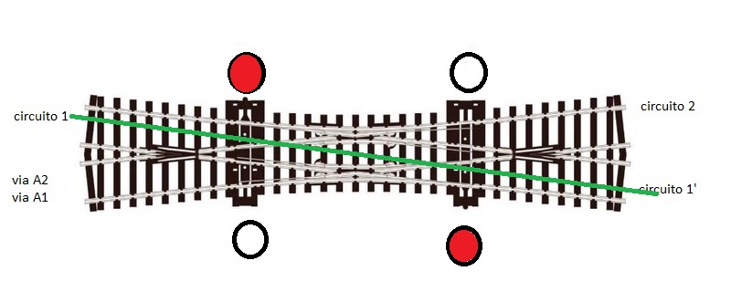

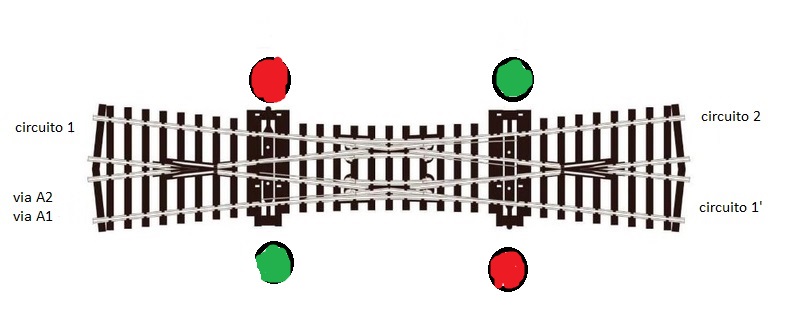

bien si el forero Masfer quiere, se podrá hacer la malla de diodos y demás... de todas maneras yo ya veo el 1er "electroduende" que puede llevar a confusion y mal funcionamiento : se trata de que hay un error en la nomenclatura propuesta
En algun esquema la via amarilla externa es nominada como circuito 2 y la via verde interna circuito 1 y en otro está a la inversa con lo cual establecer itinerarios ya se complica de inicio

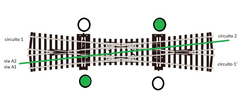

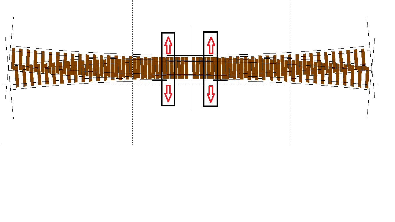

Una Travesía Doble o Aguja Inglesa se puede entender como la unión de dos agujas simétricas.
Entonces, ¿en este caso cuál és el itinerario directo? ¿Cuál es el itinerario inverso? ¿Cómo podemos identificar cada una de las posiciones de las agujas con un itinerario directo? ¿Y cuál en desviado?

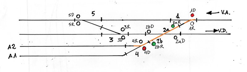

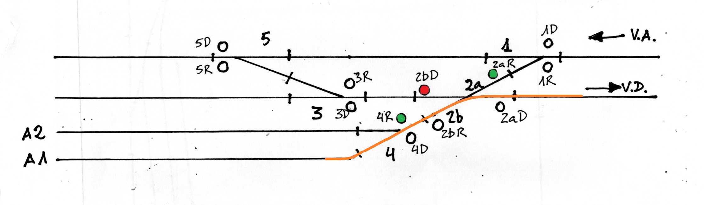

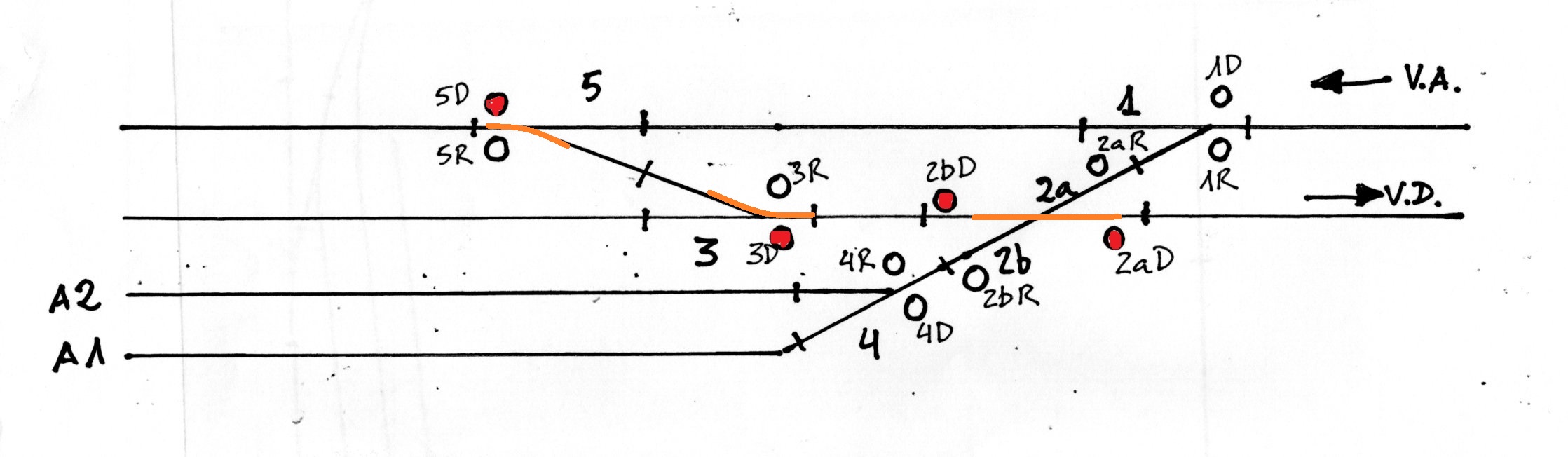

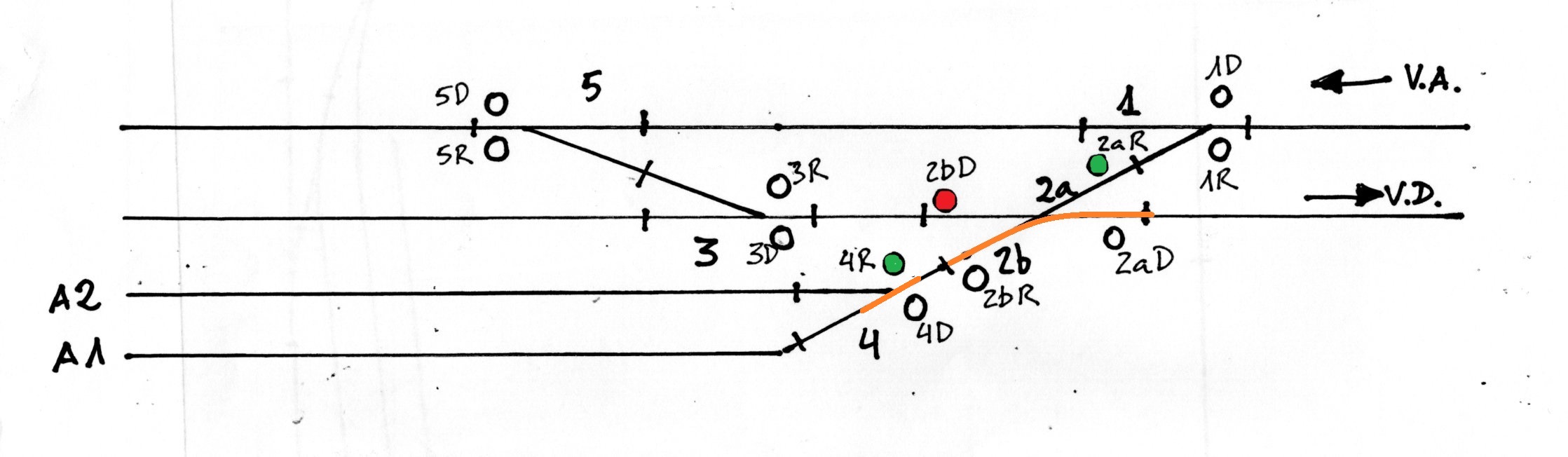

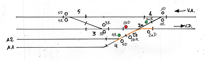

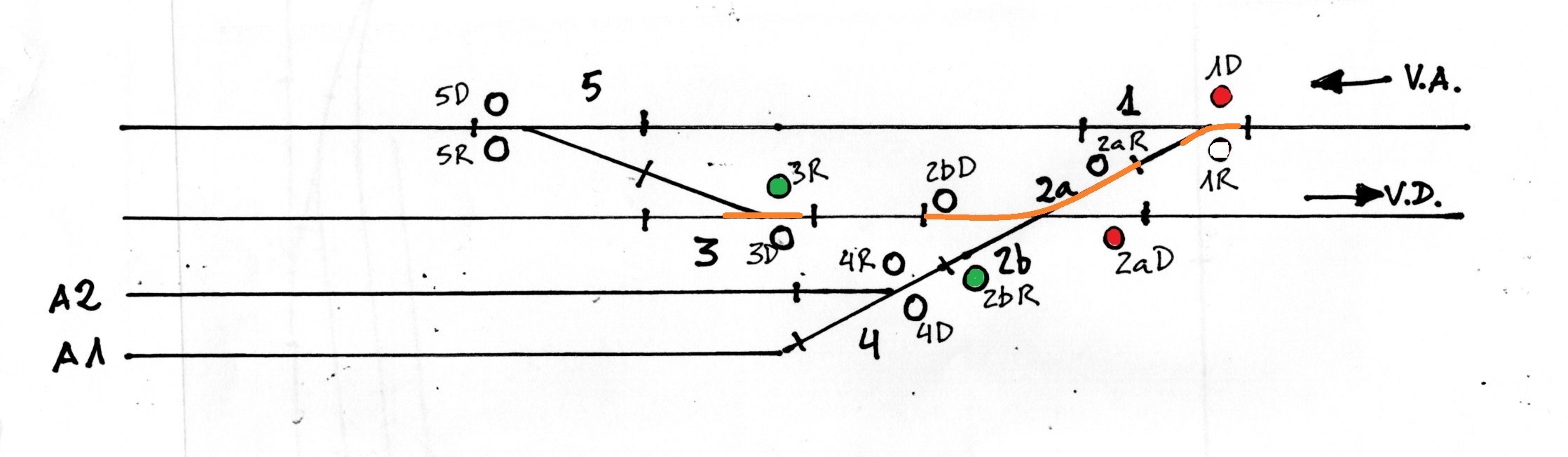

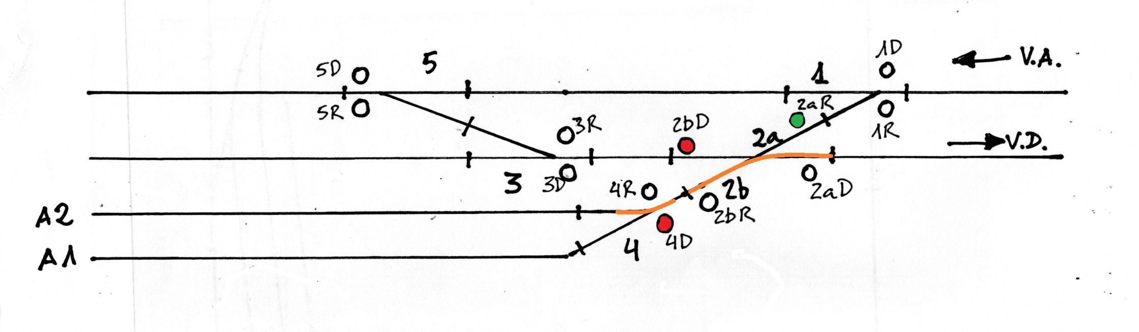

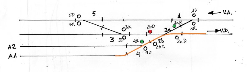

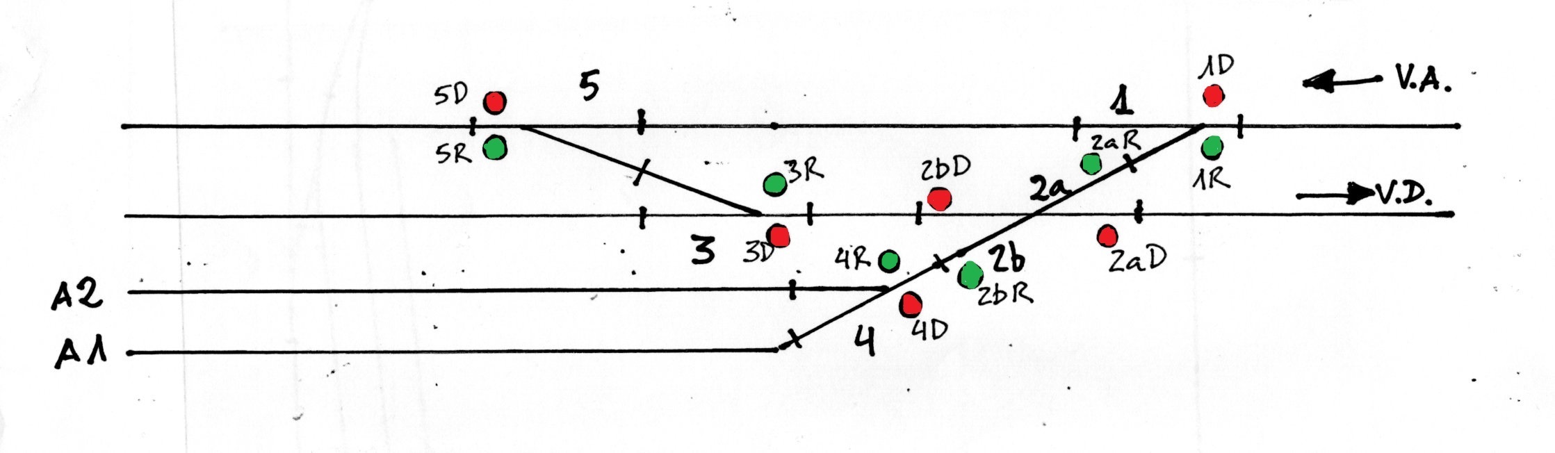

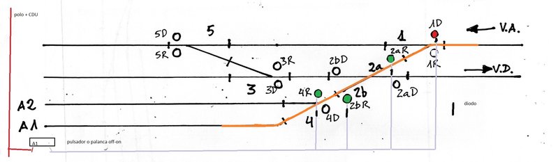

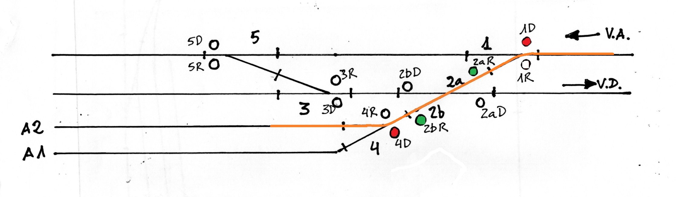

Hola..buenas noches con permiso de Masfer he modificado las denominaciones de vias, agujas y bobinas para intentar no "liarme" pues pienso que es mejor localizar las bobinas por las agujas
conservo la numeracion de las agujas pero la travesia doble o aguja inglesa la he numerado como aguja 2a y 2b ..
entiendo que la circulacion de los trenes es por la derecha, así que el circuito externo o amarillo lo cito como via ascendente - circulaciones en sentido antihorario - y el circuito verde, en sentido horario : como via descendente.. luego si todo es correcto que Masfer transfiera la información a su propio sistema, ya que ya tiene numeradas y pormenorizadas bobinas, desvios y demás a su manera.

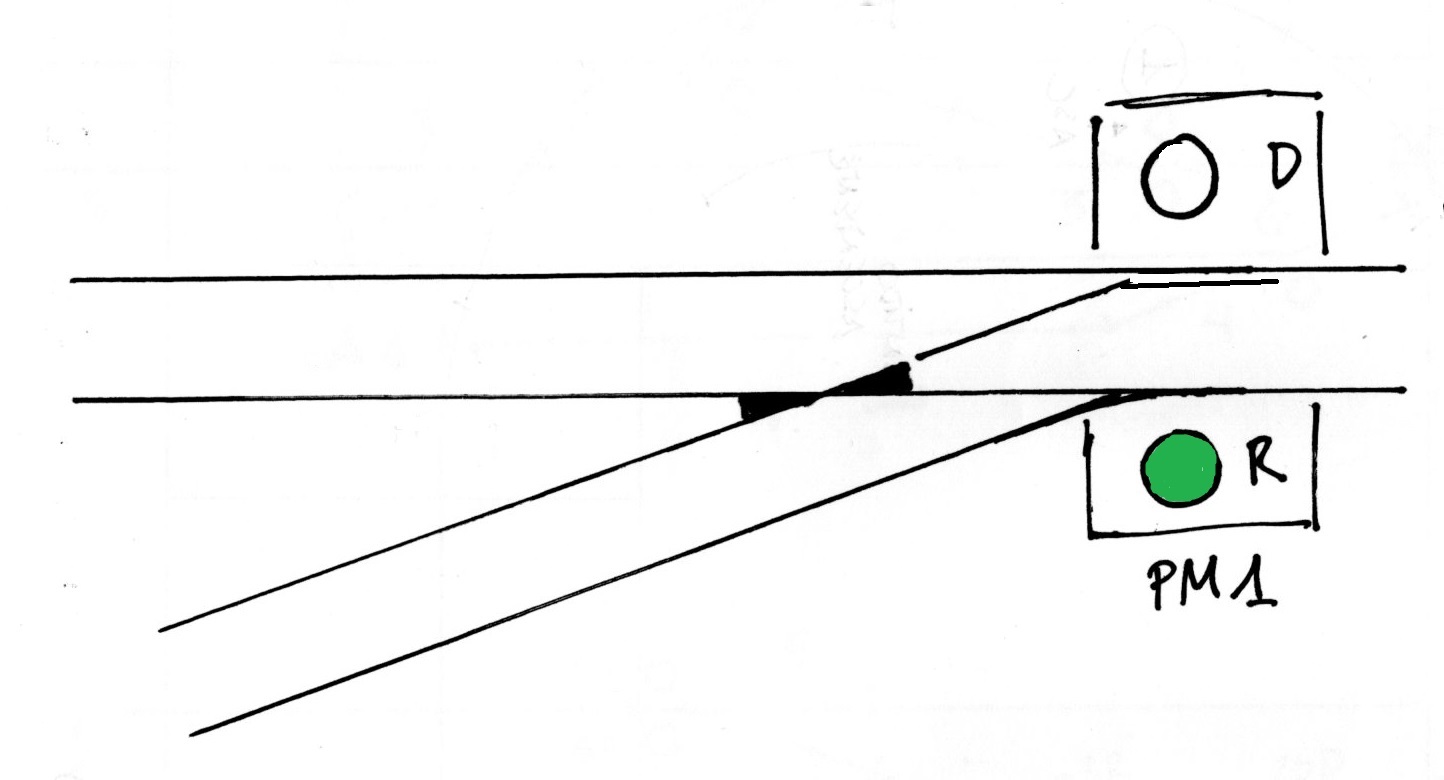

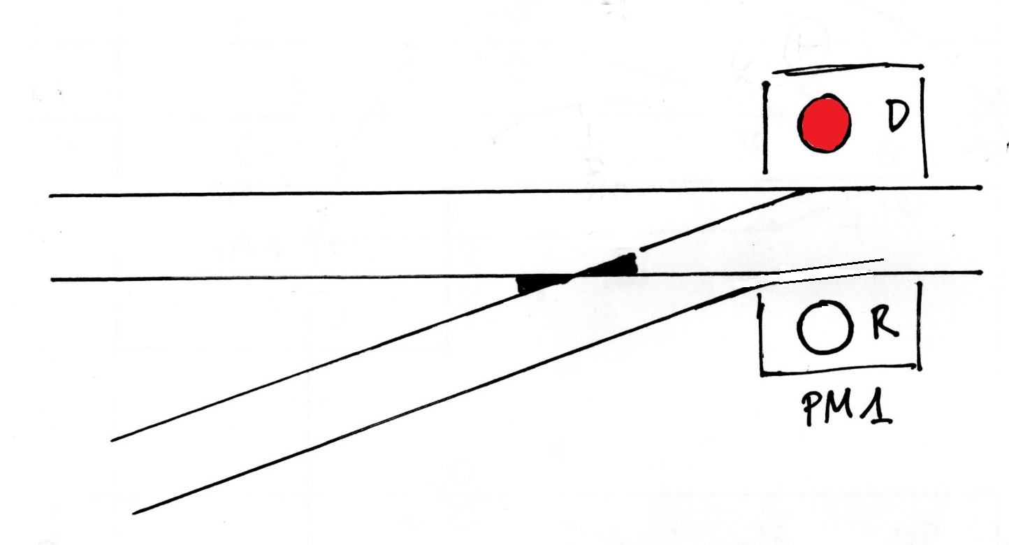

las bobinas estan representadas en forma de circulo rojo ( bobina que desvia ) y circulo verde ( bobina que mantiene la aguja recta )
Así pues creo que estos serían los itinerarios y que Fantito me corrija si ve algun error.. en otro mensaje miraré de explicar la situacion de los diodos, que de entrada yo ( por sistema ) los pondría en todos los cables que le lleguen a la bobina, le llegue 1 solo cable ( dificil retroalimentacion ) o le lleguen varios

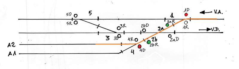

Mensajes: 1525
Registrado: 13 Ene 2013 01:23

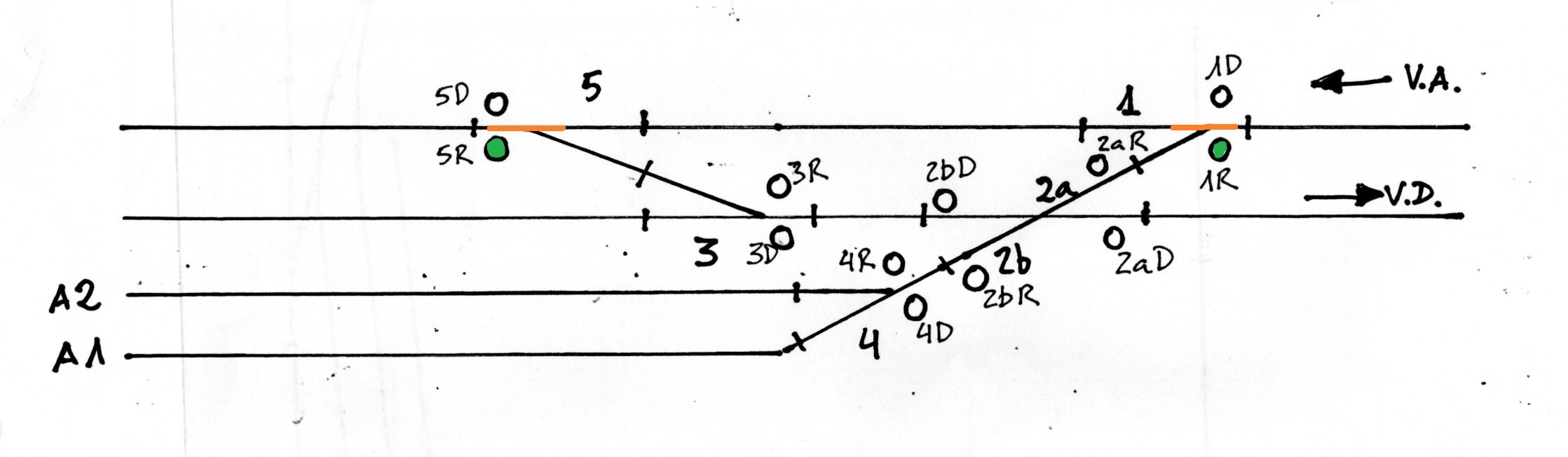

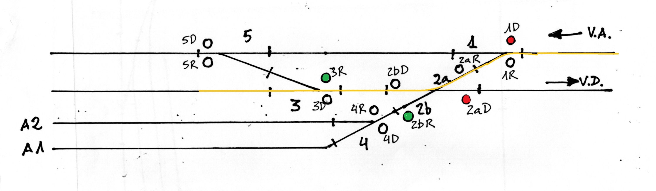

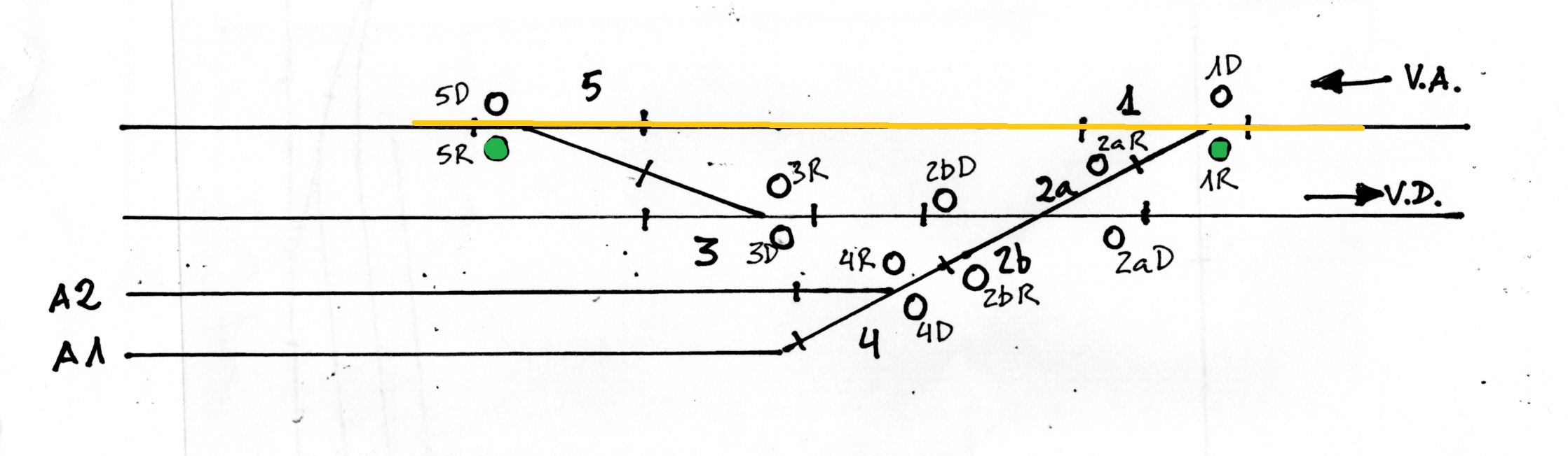

para circular por via ascendente en ese mismo sentido o en el sentido contrario ( horario )
solo hay que activar 2 bobinas simultaneamente 1R y 5R - con una sola pulsacion - de off a on y volver inmediatamente a off, o usar un pulsador que al apretar el boton momentaneamente cierre un circuito

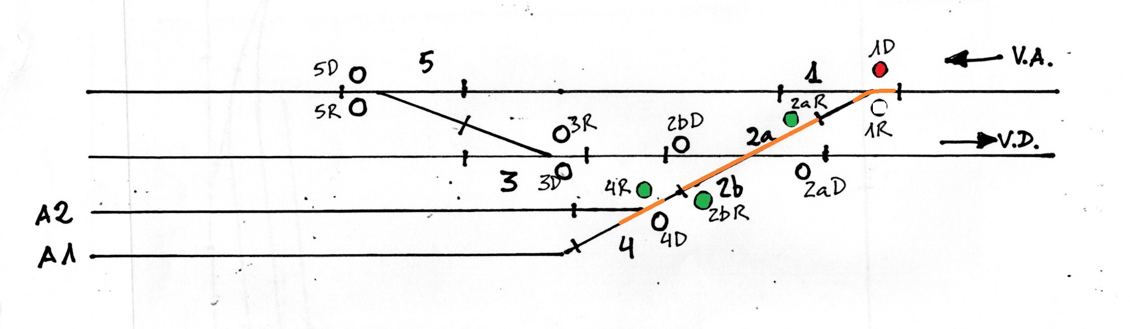

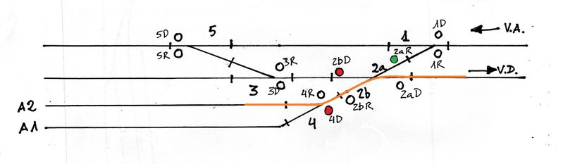

circulando por via ascendente y pasar a via descendente tanto en un sentido como en otro.. se tendrán que activar 4 bobinas simultaneamente..pudiendo alguna estar ya en posicion correcta por alguna maniobra previa.. no pasa nada por que llegue corriente a una bobina que ya está en "situación" adecuada
1D 2aD 2bR 3R

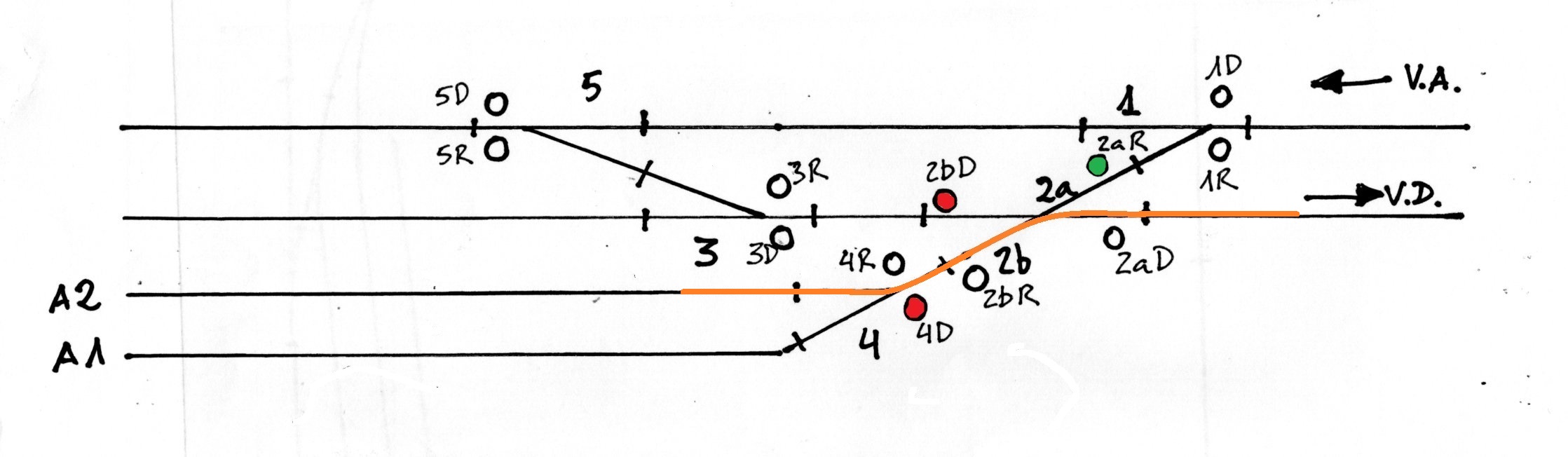

para pasar de via ascendente a via A2 ( en ambos sentidos ) 4 bobinas simultaneamente
1D 2aR 2bR 4D

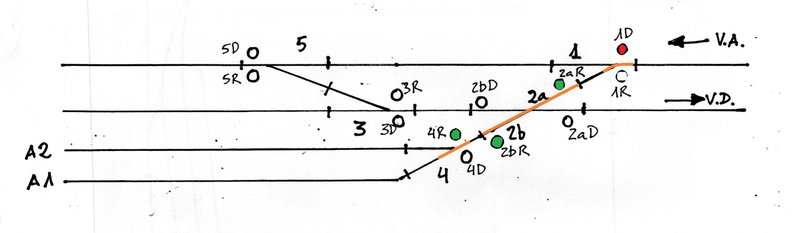

de via ascendente a via A1

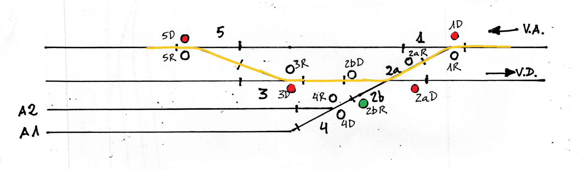

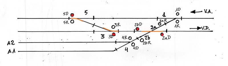

para circular por via descendente en ambos sentidos.. 3 bobinas simultaneamente

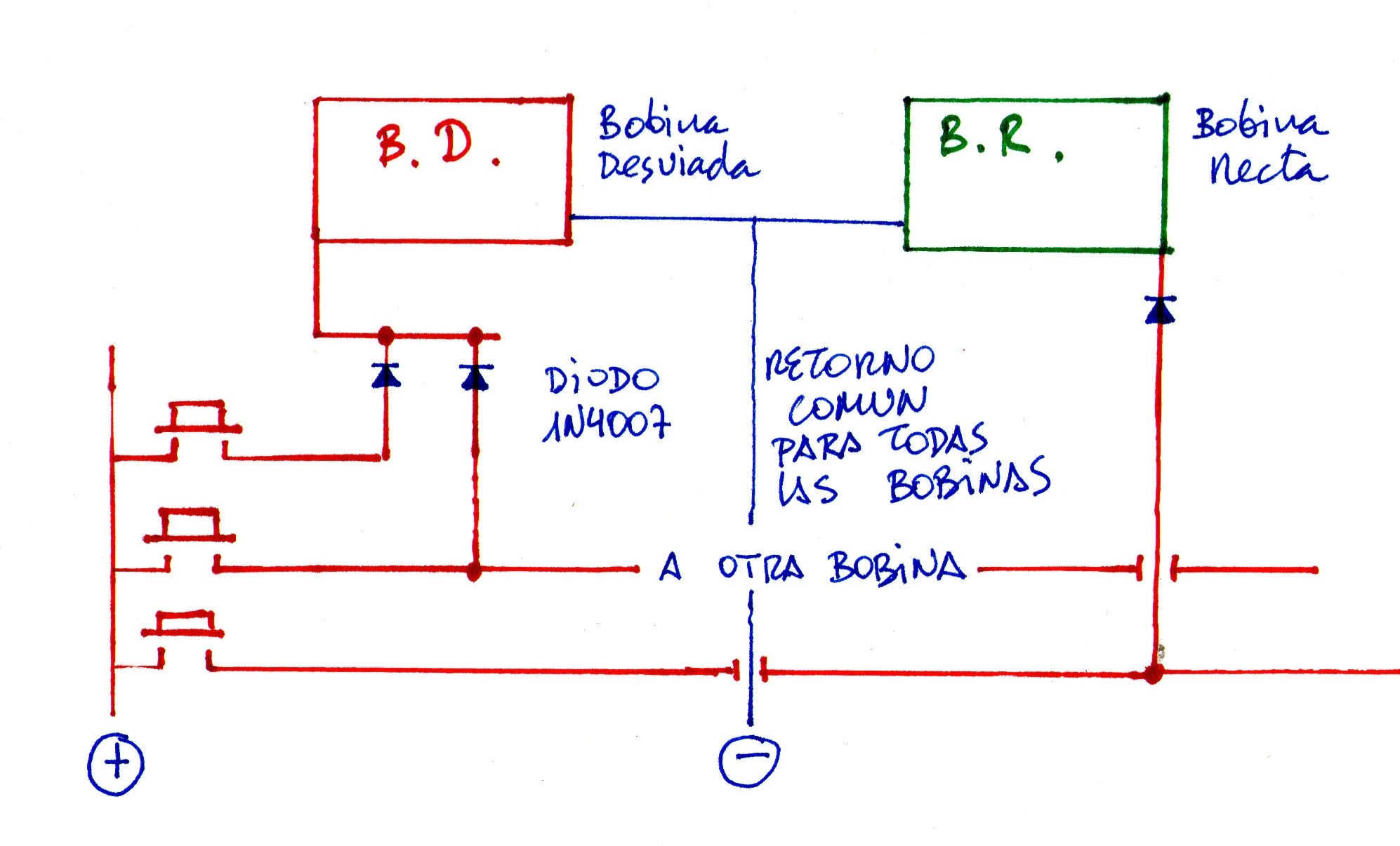

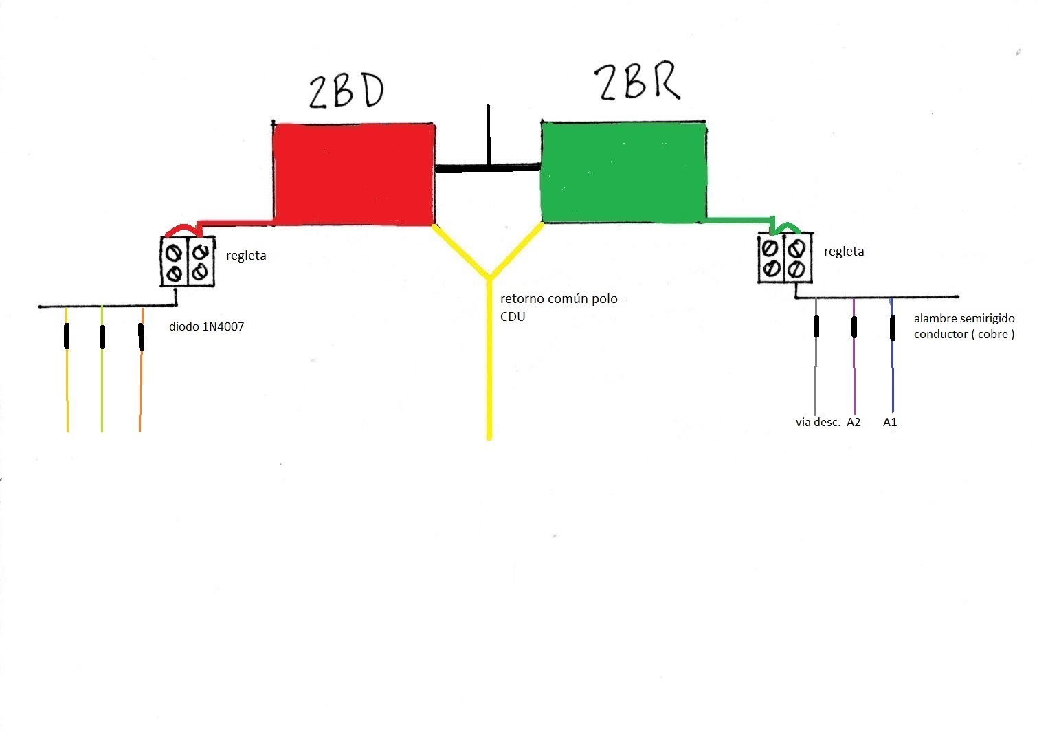

diodos
bien, como he sugerido antes a alguna bobina solo le llega 1 cable para activarla y en principio no es preciso colocar un diodo, de todas maneras lo mejor ( a mi juicio ) sería poner un diodo en todos los cables de manera sistemática y para no tener despistes, el diodo a usar sería el 1N4007 o similar.
un esquema básico sería el de la figura que adjunto donde están representados 3 pulsadores ( que no nominan a ninguna via )
Mensajes: 1525
en este caso concreto la disposicion de diodos para la bobina 2bR que recibe varios cables , la de los pulsadores para acceder a via desc., a via A2 y via A1 cada cable en un color distinto, manteniendo la alimentacion de 2bR con cable verde, la de 2bD en rojo y el retorno común en amarillo - la disposicion cromática habitual de alimentacion de las bobinas, aunque algunos fabricantes cambian esta disposición..mas que nada porque estaremos trabajando por debajo del tablero y NO tendremos visión directa de la aguja
Última edición por serranito el 16 Oct 2022 22:53, editado 1 vez en total
Mensajes: 1525

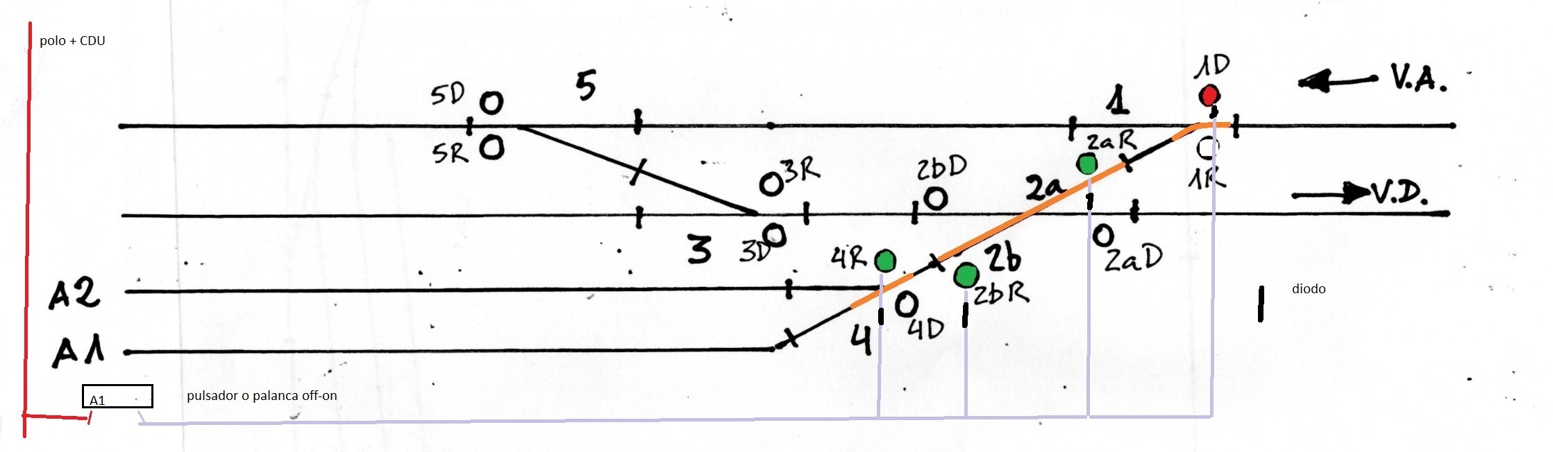

de via asc a via A1
se podría utilizar una palanca on-off-on para activar on ( A1 ) off ( + CDU ) on ( A2 )

comentado previamente : en agujas 5 y 3 si se quiere hacer un itinerario algo coherente ( a mi juicio ) en sentido contrario, el desvio doble debería actuar como un segmento de recta
de via asc a des. circulando sentido contrario y condicionando aguja boble.jpg
